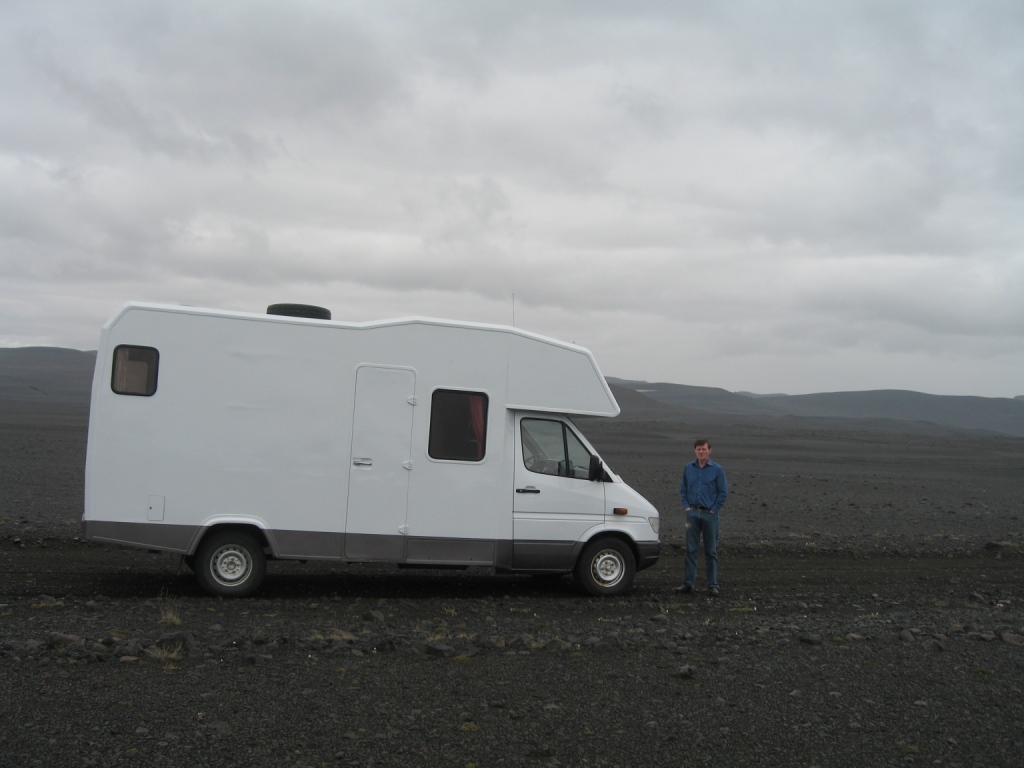

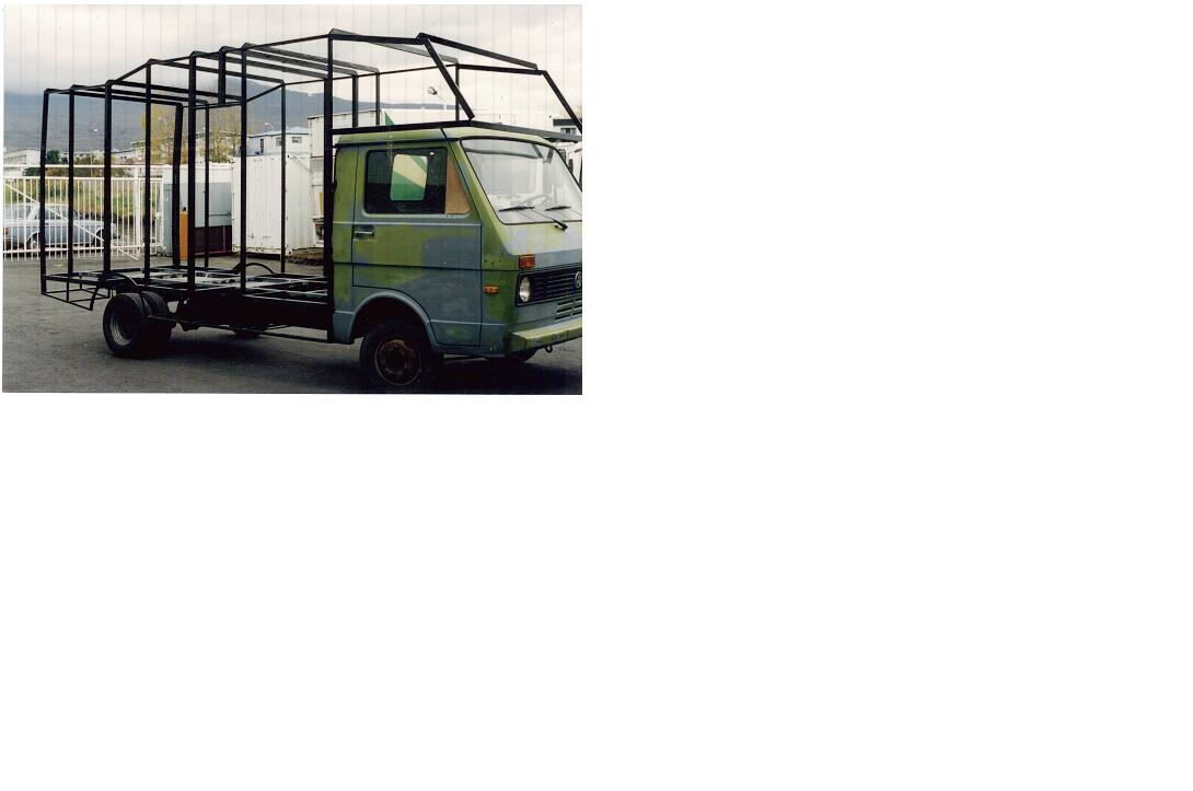

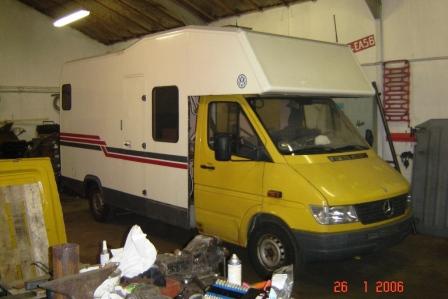

Smíðaði fyrir einum 17 eða 18 árum hús sem var upphaflega á Wolkswagen LT 35, færði síðan húsið yfir á Benz Sprinter fyrir 5 árum. Efni í grind 50 mm prófíll, trefjaplastplötur, c.a. 2 til 3 mm þykkar að utan, 50 mm plasteinangrun milli prófílanna, 6 mm krossviður innan á. Einangrunin og krossviðurinn límd með úrethan lími. Á margar myndir af smíðinni (þarf að skanna þær inn í tölvuna til að geta sent þær). P.s. hvar er myndin tekin ???

Sælir, ein mynd af grindinni, ég held að hún hafi mátt vera eitthvað gisnari en ég hafði hana þar sem klæðningin gefur góðan styrk. Klæðningin er eins og áður sagði trefjaplastplötur, einangrunin er 50mm. plast, klæðningin innan er þunnur krossviður 4 mm, ekki 6 mm eins og ég sagði áður og er það alveg feikinóg. Þetta er allt límt saman með úrethan lími (það er eins og síróp að lit og þykkt). Set hér inn eina mynd af grindinni.
