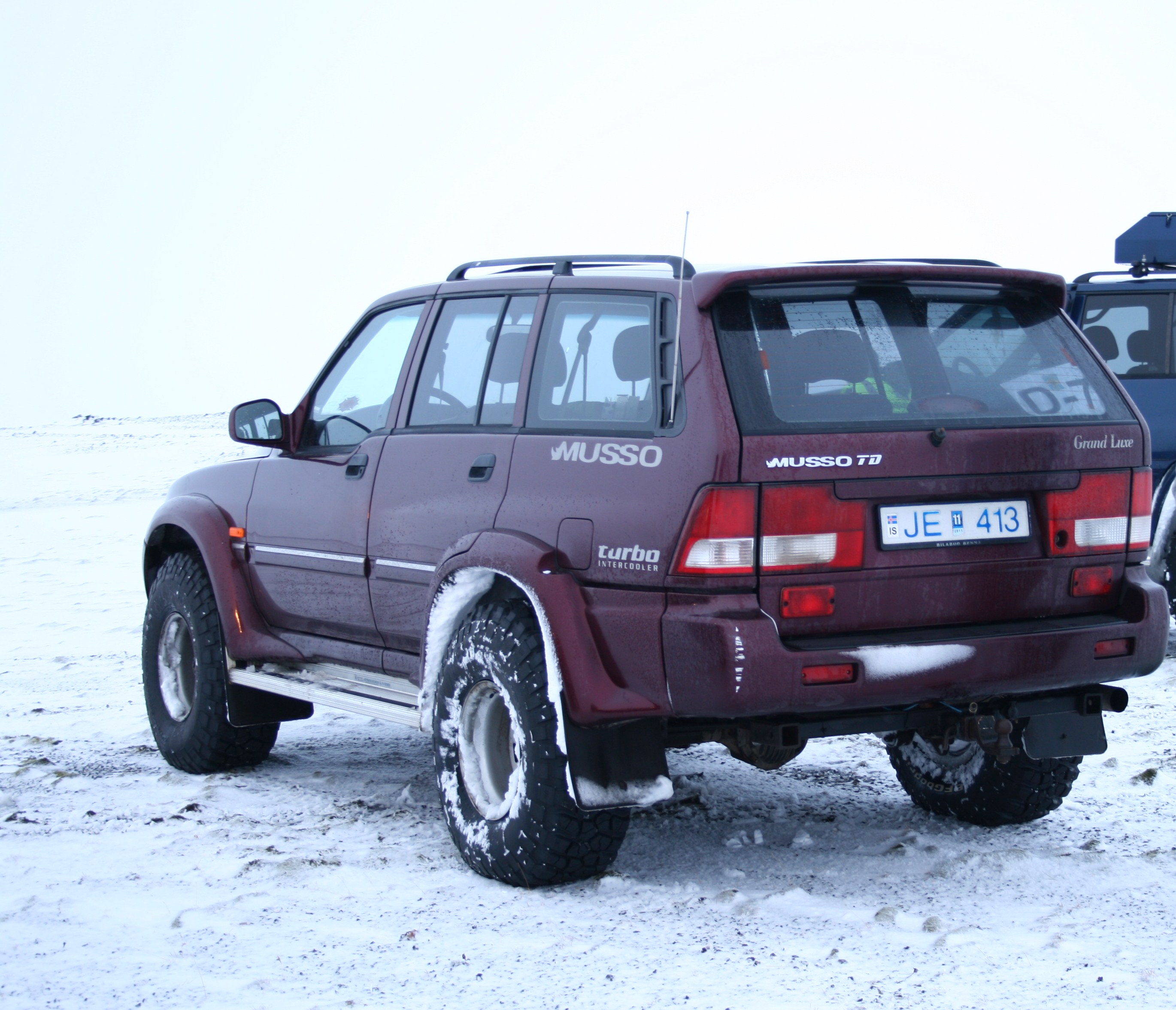

er á 35" en ætla að setja hann á 38-44 með tímanum
fór í fyrstu ferðina um síðustu helgi og kom mér á óvart hvað góða drifgetu hann var með litla greyið.
en tók eftir því að hann setist alltaf á dekkinn og langar mér að vitja hvað sé best að gera skera meira úr eða hækka upp meira eða bara bæði ? og lika hvernig er best að fá meiri kraft í 2,9td sskipt
öll ráð vel fenginn
bestu kveðjur
Hfreyr

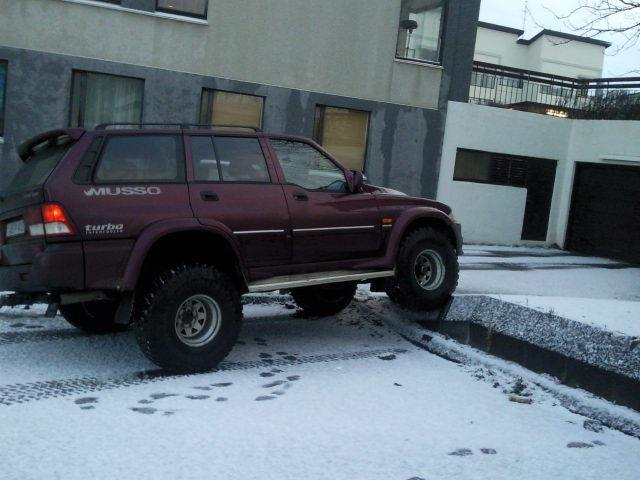

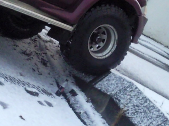

hfreyr
Höfundur þráðar - Innlegg: 122
- Skráður: 18.nóv 2010, 18:32
- Fullt nafn: Heiðar Freyr Steinunnarson
Re: krabbinn minnn =ssangyong musso
á myndinni er hann sestur á vinstra aftur dekkið og ef ég verið að spá í þessi ráð og ætla að gera bara allt sá áðan að ekkert er búið að skera úr aftur skálum hehe maður ætti kanski að skoða áður en maur spyr en allt lærist með tímonum
en einn spurning það eru hækkunar púðar er í lægi að seta járnplötur fyrir ofan og neðan púðan til að fá aðeins meiri hækkun
þakka þér fyrir mjög skemmtilega ferð hörður og flottur bíl hjá þér næsta verkið hjá mér er að seta krana á felguna vá hvað er leiðinlegt að losa þessa pílu úr ventlinum hehehe
