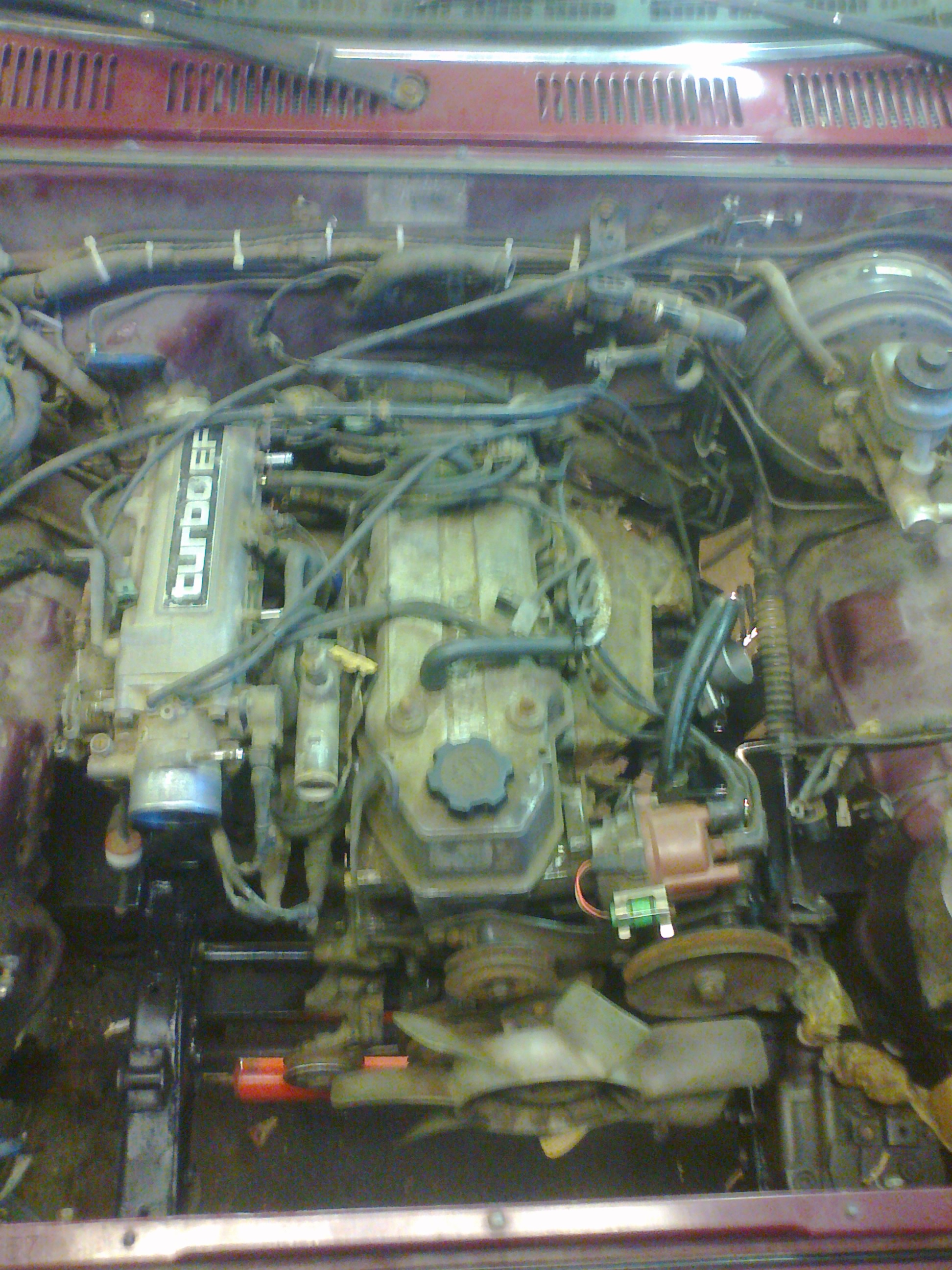

nei ég ætla ekki að setja einhverja rafstöð í húddið:) , það verður sett 22RE-T og einnig er búið að græja lógír sem fer í hann í leðinni:)

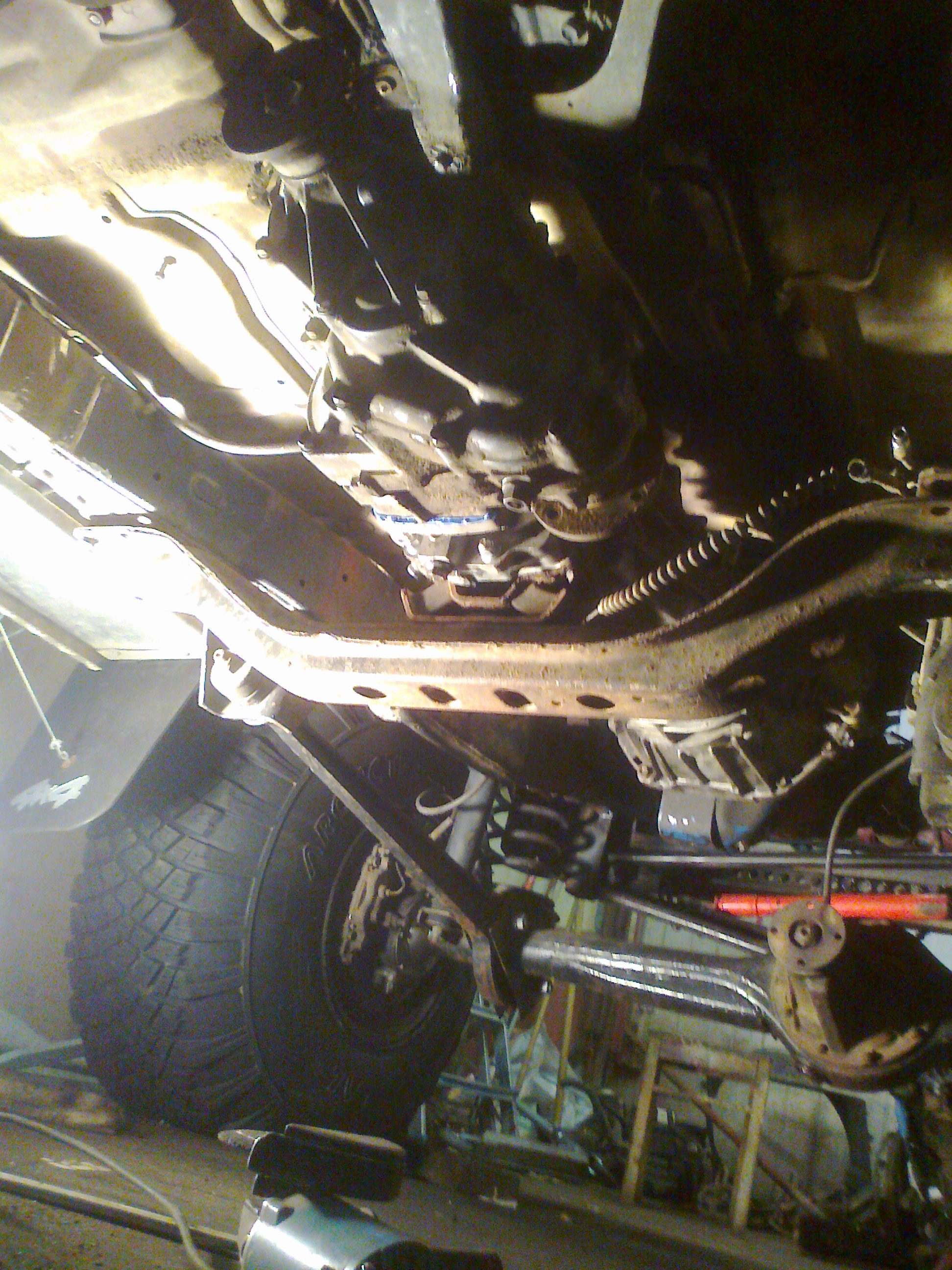

Þetta eru 2 Hiluxmillikassar sem setir eru aftan á gírkassan, það var keypt milliplata frá ástralíu sem sett var á milli kassana

Þá er 22 RE-T kominn ofaní og stittist í gangsetningu, einnig eru gírkassin og millikassanir komnir en það á eftir að færa gírkassabitla aftar og svona og einnig er eftir að fara í allt refkerfi.

svo er mynd hérna af gírkassa og millikössum sést ekkert rosalega vel en ég vona að þið fyrirgefið mér það:)

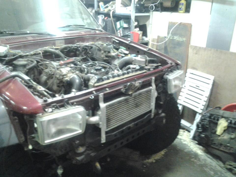

jæja nú fer að stittast óðfluga í að þessi verði settur í gang. Það er svoldil rafmagsvinna eftir, leinga og stitta sköft og svo að taka gat í gólfið inn í honum fyrir auka gírstöng og svona ýmislegt smotterý.
og bara svo til að hafa eitt á hreinu þá fer aldrei cummings ofaní í þennan bíl og hvað þá BMW.....:) og mér er alveg sama um einhverjar eyðslutölur á því DRASLI:)
Læt fylgja með eina mynd af þessu eins og tetta leyt út í gærkveldi

það hefur verið víst verið lítill tími til að taka myndir í prúfutúrunum því hugurinn hefur verið svo mikill að keyra. Læt samt þessa einu fylgja með:)
svo brotnaði bæði aftur og framdrif í fyrsta prufutúr, bensínfóturinn var víst aðeins of þungur upp úr Bláfjallakvísl. framdrifið fór nú reyna vegna þess að það var vitlaust stillt inn og er búið að heyrast í því í talsverðan tíma. það sem er komið í framtíðarplöninn eru sterkari hásingar og verður LC 60 hásingar líklega fyrir valinu og ef það er einhver sem á svoleðis slátur má hinn sami endilega hafa samband og sjá hvort hann vill ekki selja manni svoleis.
