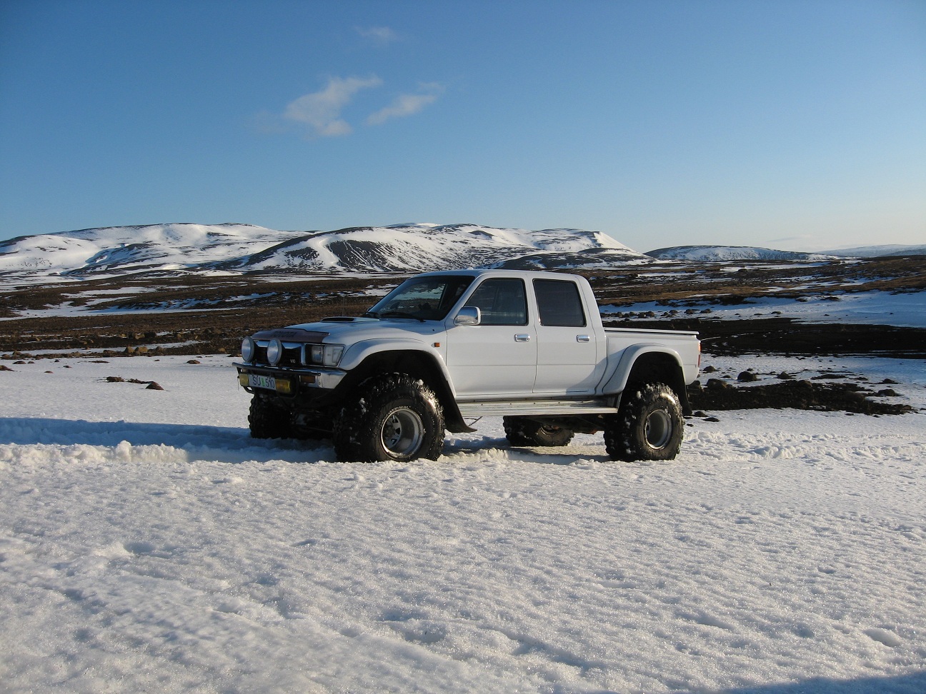

jæja verslaði þennan um daginn.eflaust einhver sem kannast við þennan bíl.
toyota hilux 90 árg.
er á 39,5 irok en var á 44"
3.1 isuzu turbo D.og isuzu kassi+millikassi.
orginal hásing að framan,loftlæst
9" ford að aftan fullfljótandi með nospin.
14.5 breiðar felgur.
koni framan/aftan
70 cruiser stífur framan/gormar.
fourlink og gormar að aftan.
svo þetta vanalega loft dælur(arb +viair)
spiltengi og prófílfesting fr.
gps og kastarar.
er held ég með 4 runner mælaborði,sætin eru ekki orginal og buið að hækka þau aðeins.
þarf aðeins að betrumbæta en annars fínn.
já svo er hann á 5.29 hlutföllum.

þetta er hinn ágætasti grútarbrennari sýnist mér..

Í það minnsta fjarskafallegur.
Það toppar nú fátt hvítan Hilux ;)

virkilega flottur kannast svoldið við hann.

Til lukku med gripinn!.
Hvernig er thessi mòtor ad virka i honum? Er thetta svipad og 3.0 L toy diesel?

3.1 isuzu turbo (84 kW; 112 hp) @ 3600 rpm and maximum torque is 260 N·m (192 lb·ft) @ 2000 rpm
3.0 Toyota diesel (93 kW; 125 hp) @ 3600 rpm and maximum torque is 287 N·m (211 ft-lb) @ 2000 rpm

mótorinn virkar svakalega..sérstaklega fyrir það að hann er með ford hásingu og bollahaldara:)

Það er líka munur á því að 3,1 mótorinn er ekki með ál drullu í heddum og blokk og það má alveg bæta hressilega í til að hún fari að virka alminnilega án þess að hafa áhyggjur af því að allt bráðni

eru komin sömu hlutföll að aftan og framan?

Mjög fallegur hilux þarna á ferð. Veistu hver býr til þessa brettakanta ? er þetta ekki einhver önnur týpa en þessir algengu hilux kantar sem allir virðast vera með ?

Bara topp bíll fyrst þessi mótor er kominn í, ég var með svona mótor og var ávallt mjög ánægður með hann.
Hvað er túrbínan að blása?
Mundu bara að passa vel upp á að kælikerfið sé gott, það er það eina sem fer með þá.

BrynjarHróarsson wrote:Mjög fallegur hilux þarna á ferð. Veistu hver býr til þessa brettakanta ? er þetta ekki einhver önnur týpa en þessir algengu hilux kantar sem allir virðast vera með ?
Þetta eru 44" kantar og eru á nokkrum hilux/runnerum. Veit þó ekki hver frammleiðir þá.

Held að þeir séu með þessa kanta og verðið er um 90 þús minnir mig

já komið 5.29 að aftan..miðað við boostmælinn þa er hann að blása 10 psi á botnálagi.
