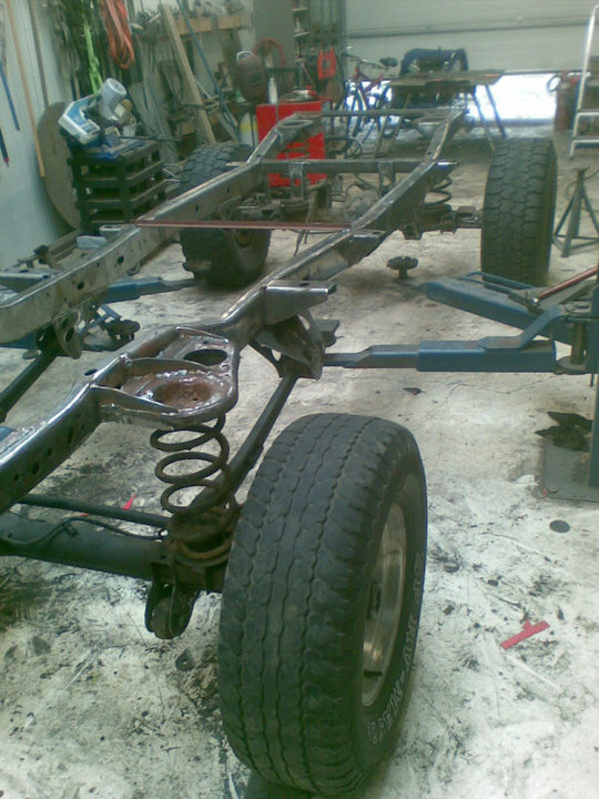

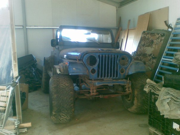

Svona var hann í upphafi
Það sem var nothæft af upphaflega bílnum fyrir utan hásingar og kassar fóru líka
Þessir bílar fást bara í barna stærðum svo að það varð að redda því

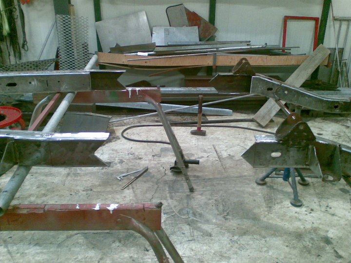

Búið að lengja
Kominn í hjólin

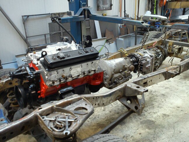

Mótor og kassar komnir í
Skúffa í smíðum
Verið að máta skúffuna

Hvaða kram ertu að setja í bílinn?
Smíðarðu skúffuna frá grunni og hvað ertu að lengja hann mikið?

Til að byrja með notast ég við 350 tbi 700 skift np 241 milligír og datsun millikassa ásamt datsun hásingum. Skúffuna er ég að smíða frá grunni fyrir utan hvalbaksbogan. Ég lengdi skúffuna um 60,6 cm og fram stæðuna um 10 cm

Þetta er flott verkefni en bara af forvitni 60,6 cm lenging afhverju ekki 60 eða 61.kveðja guðni á sigló

6mm koma vegna þess að cj8 (scrambler) er 60,6 cm lengri en cj7 og hef maður skilti vinna í lottó þá á maður möguleika á að Fá plast skúffu sem passar. Mér fannst gáfulegra að fara í einhverja lengd sem er til þar sem það skifti ekki hvort að maður lengdi um 55 eða 65 cm sama vinnan. Svo fer ég í plast fram endan frá Gunnar Ingva sem er 10 cm lengri en orginal. Er hann orðinn 307 á milli hjóla.
