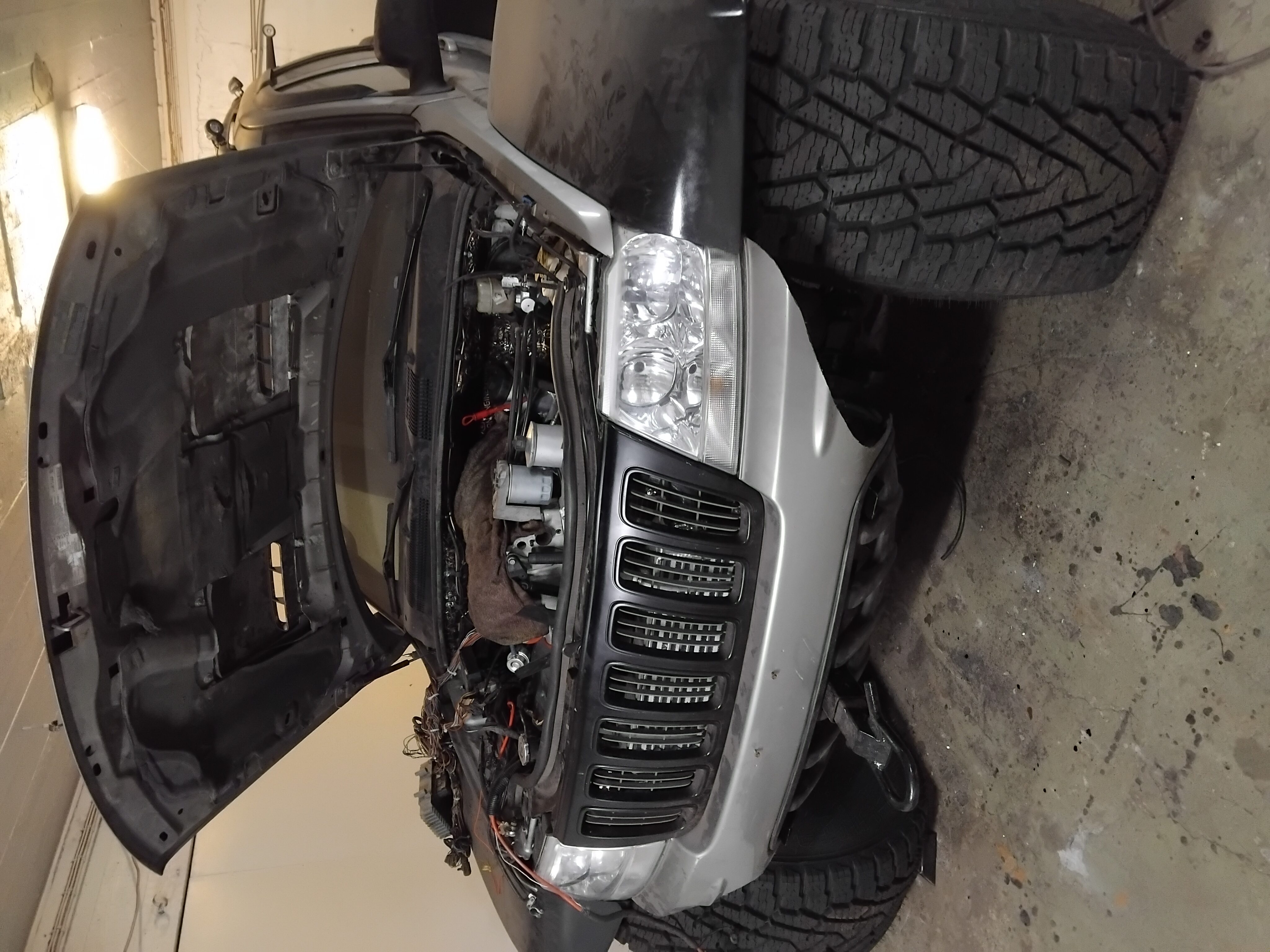

Jæja langt síðan eg var her að skrifa en fylgist alltaf með en nu er breyting á hilux seldur og byrjaður að smíða annan jeep wj 2002 argerð er bara að nota boddýið boddy all riðhreynsað það littla sem var og svo kliptur fyrir 46" dekk svo er hann kominn a y61 patrol hásingar þar er allt nýtt nema hlutföll enn á orginal ekki vitað i hvað eg fer í þegar það verður akveðið verður farið í læsingar svo verður patrol millikassi buinn að gera hann upp svo framan við hann kemur patrol gírkassi hann er líka uppgerður og svo fremmst kemur benz om606 hun var komin í 540 þ km svo eg áhvað að taka hana alla líka í gegn allt nýtt og stærra a að vera að skila mer 350 hp og geta leikandi farið i 450 hp hann verður svo settur a nokin dekk felgurnar eru nanast tilbúnar. Hendi inn myndum ætla svo að vera duglegur að uppfæra

Sma uppfærsla púslaði frammendanum saman til að sja hvernig kastaragrind eg ætla að smíða mataði felgurnar sem eg lét smíða fyrir mig er að pusla mótornum saman koma fyndir fra því seinna

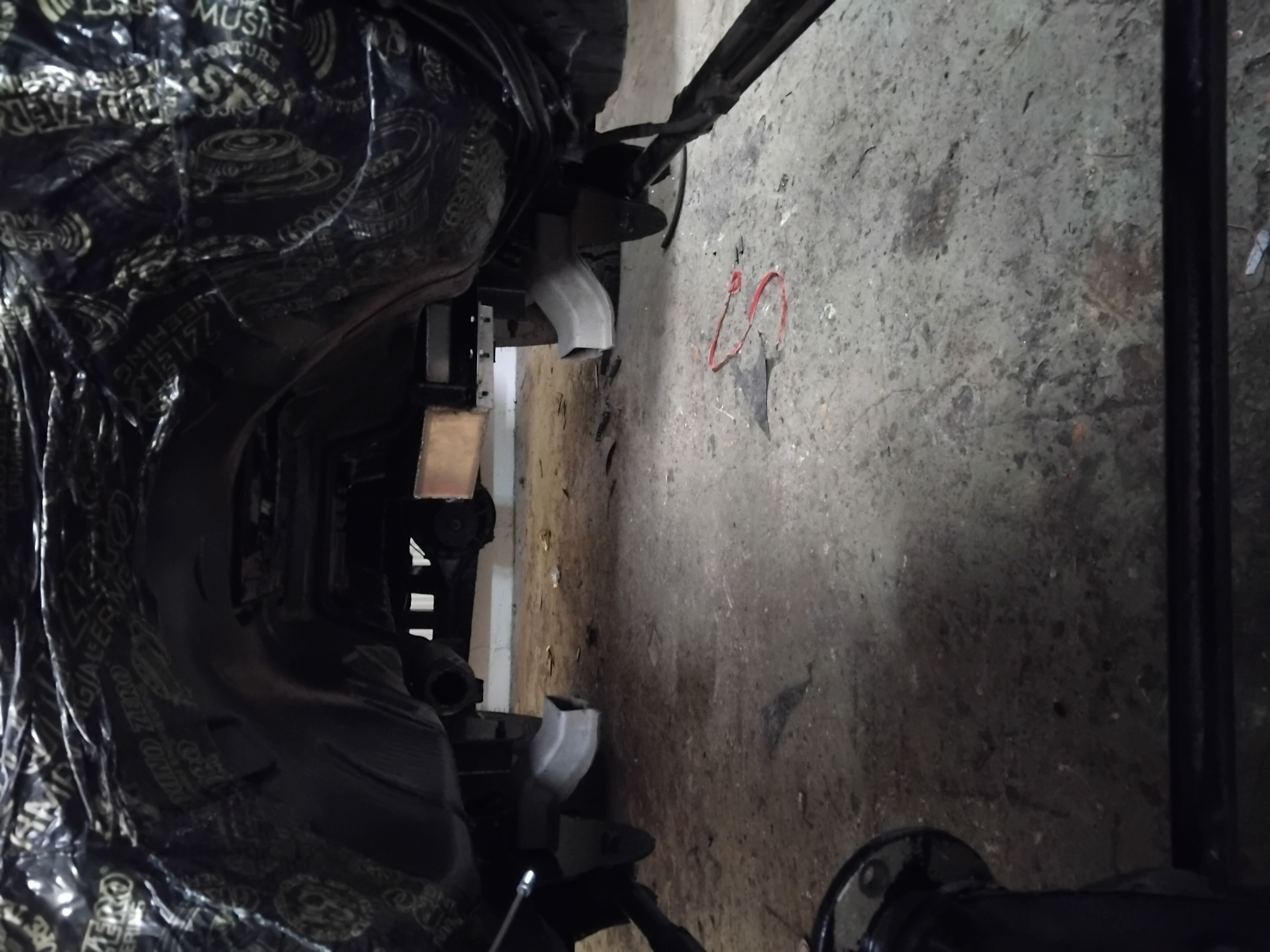

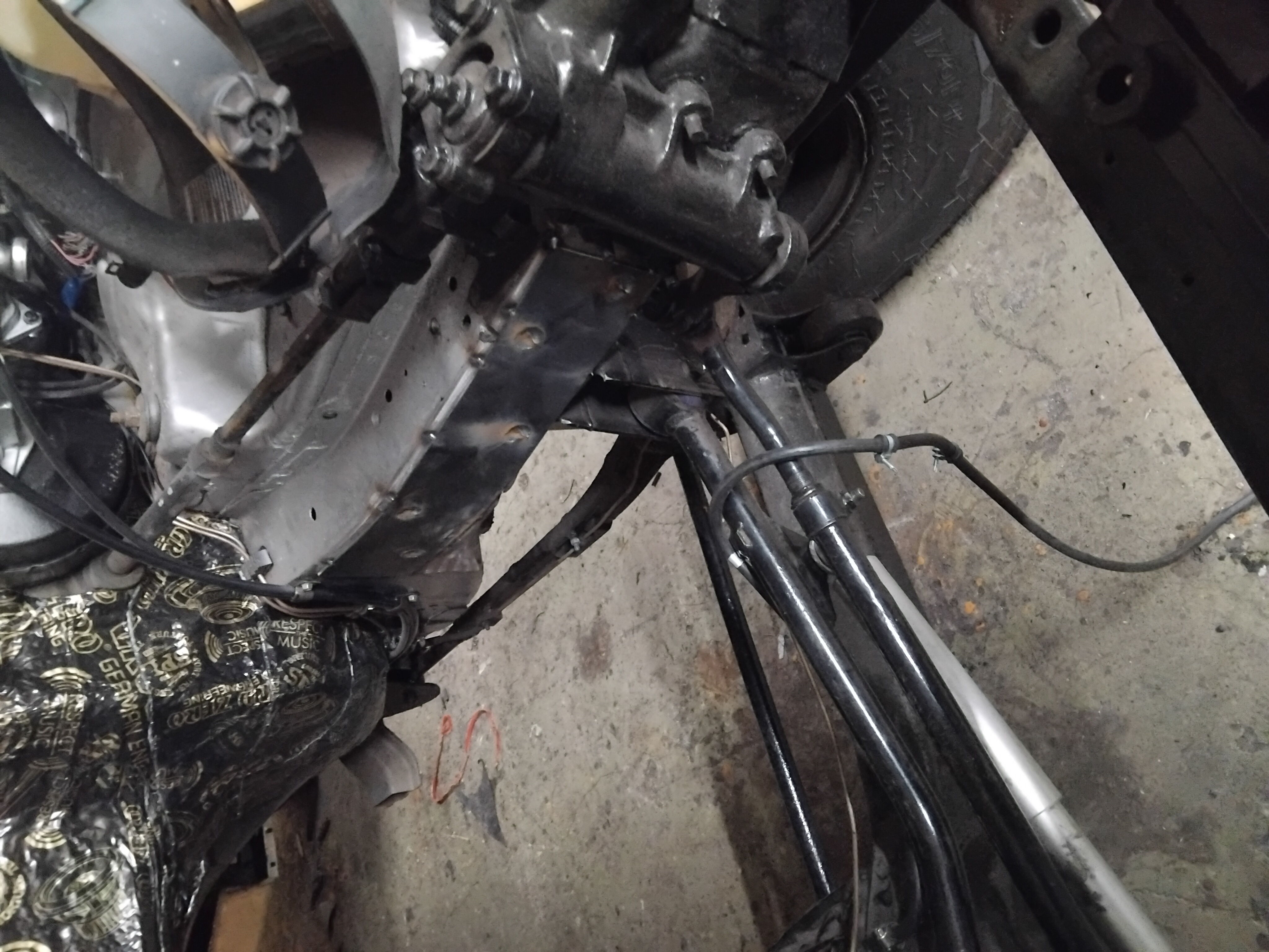

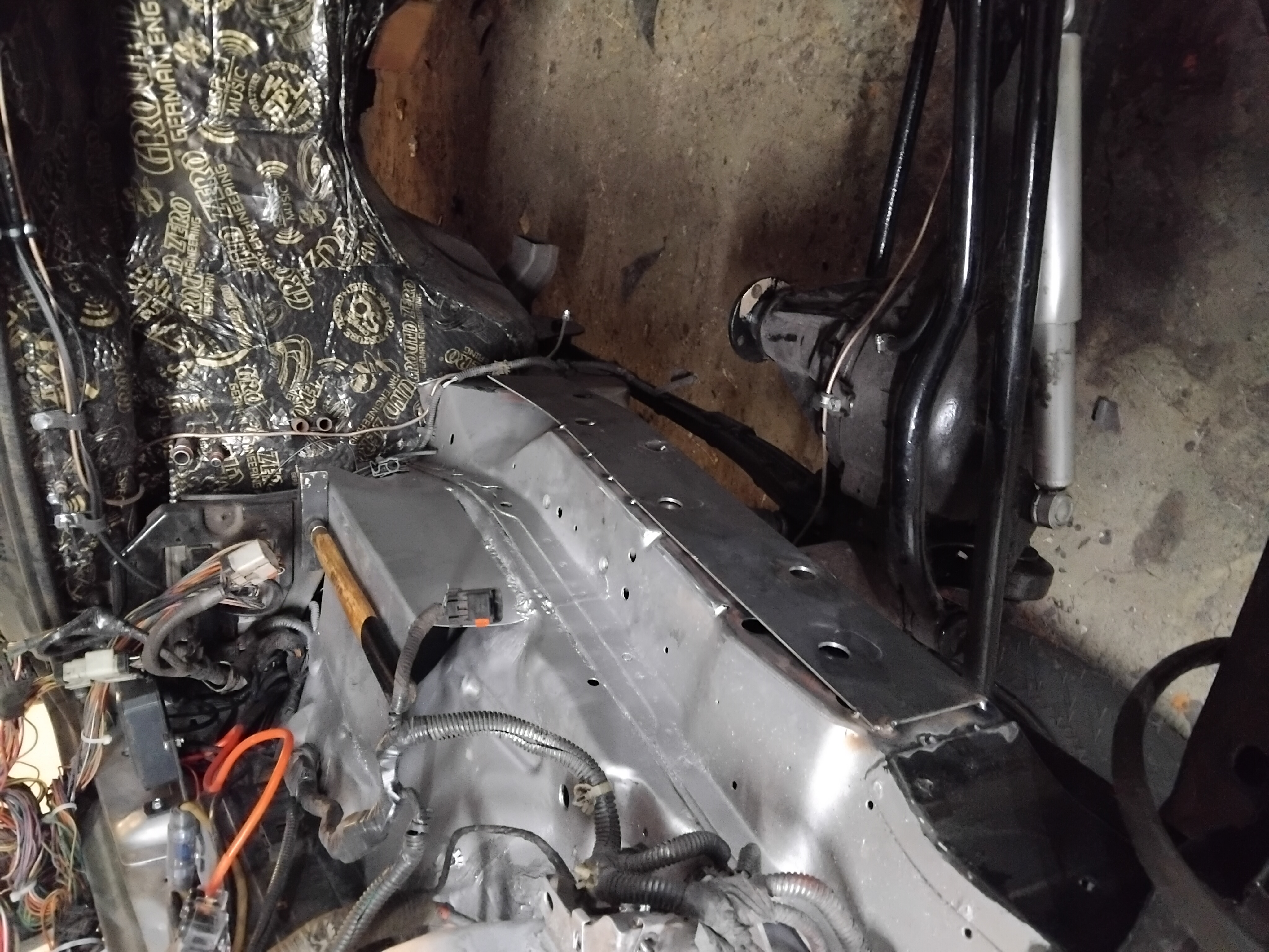

Jæja buið að dunda um paskana buinn að gera upp gírkassann og millikassan var allur rifinn og þrifinn og svo var endað a að mála hann er svo að mála felgurnar. Fór í að smíða prófíl beysli framan á hann meðan eg er enn að pæla með kastara grind. Pússaði og grunnaði og ljóðeinangraði hvalbakinn og svo var undirvagninn kláraður var alltaf eftir að færa gormaskálarnar framm og setja samsláttarpúða. Er svo burjaður a mótornum buinn að hóna blokkina og mála og svo næstu daga verður farið í að setja samann kjallarann

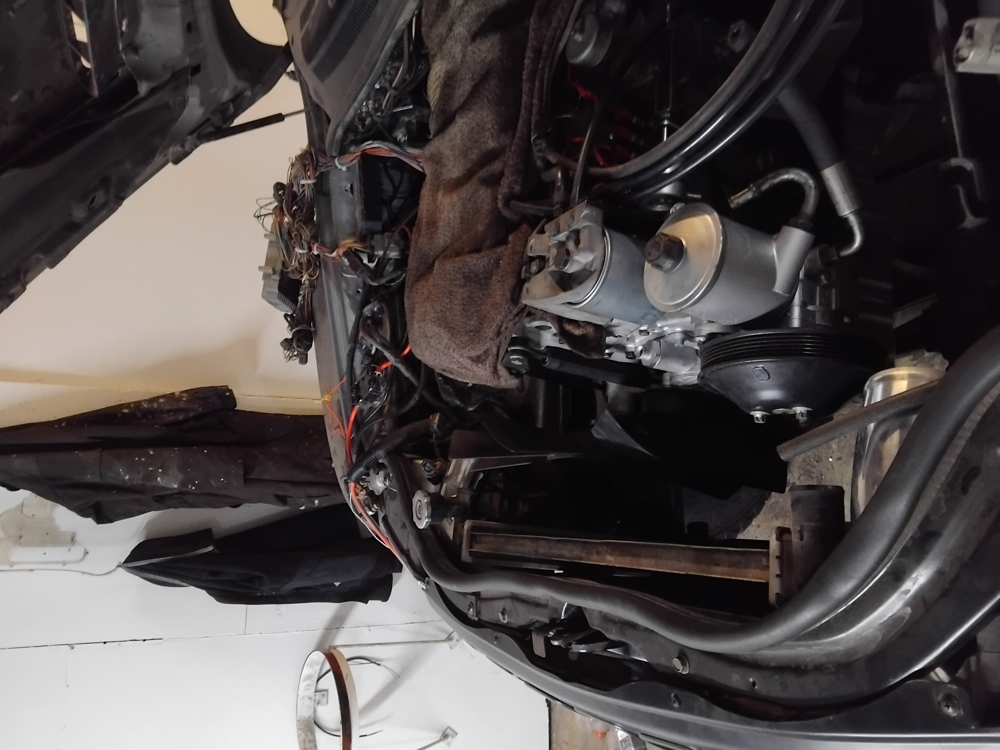

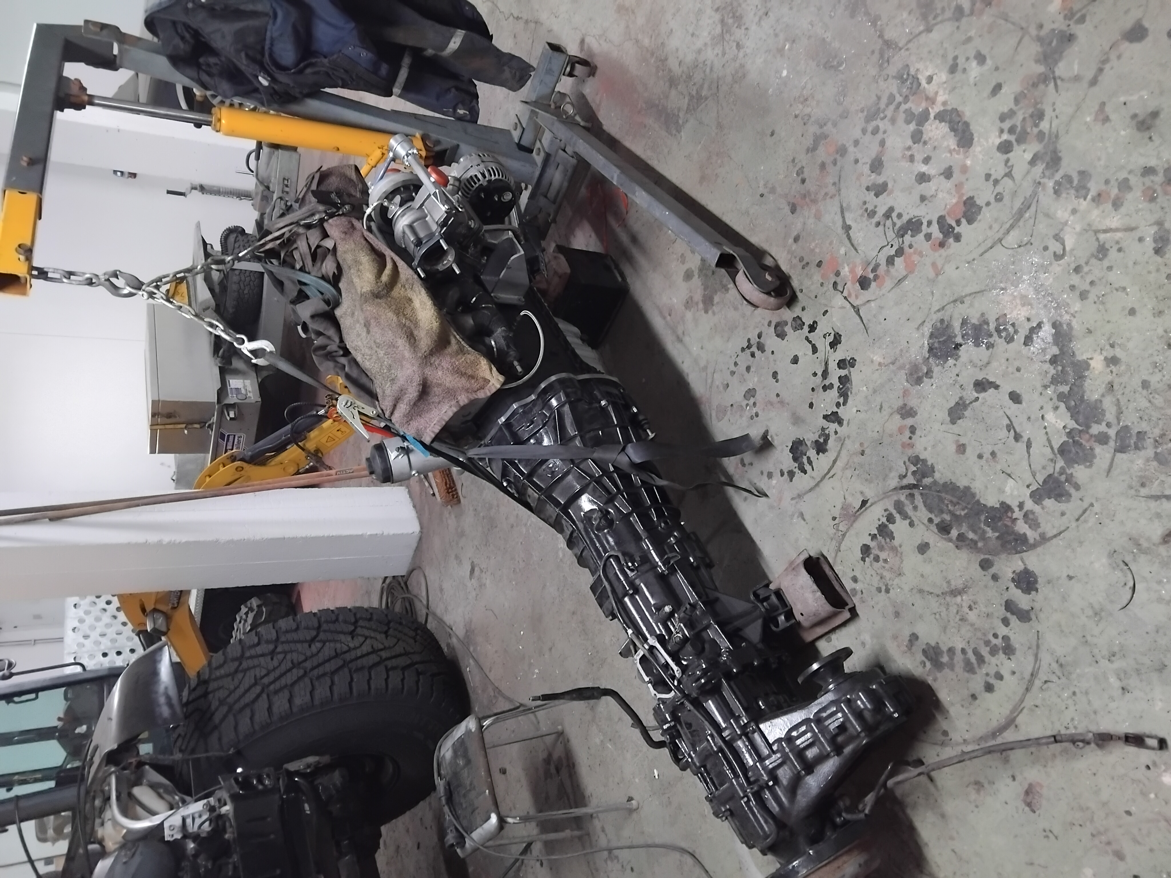

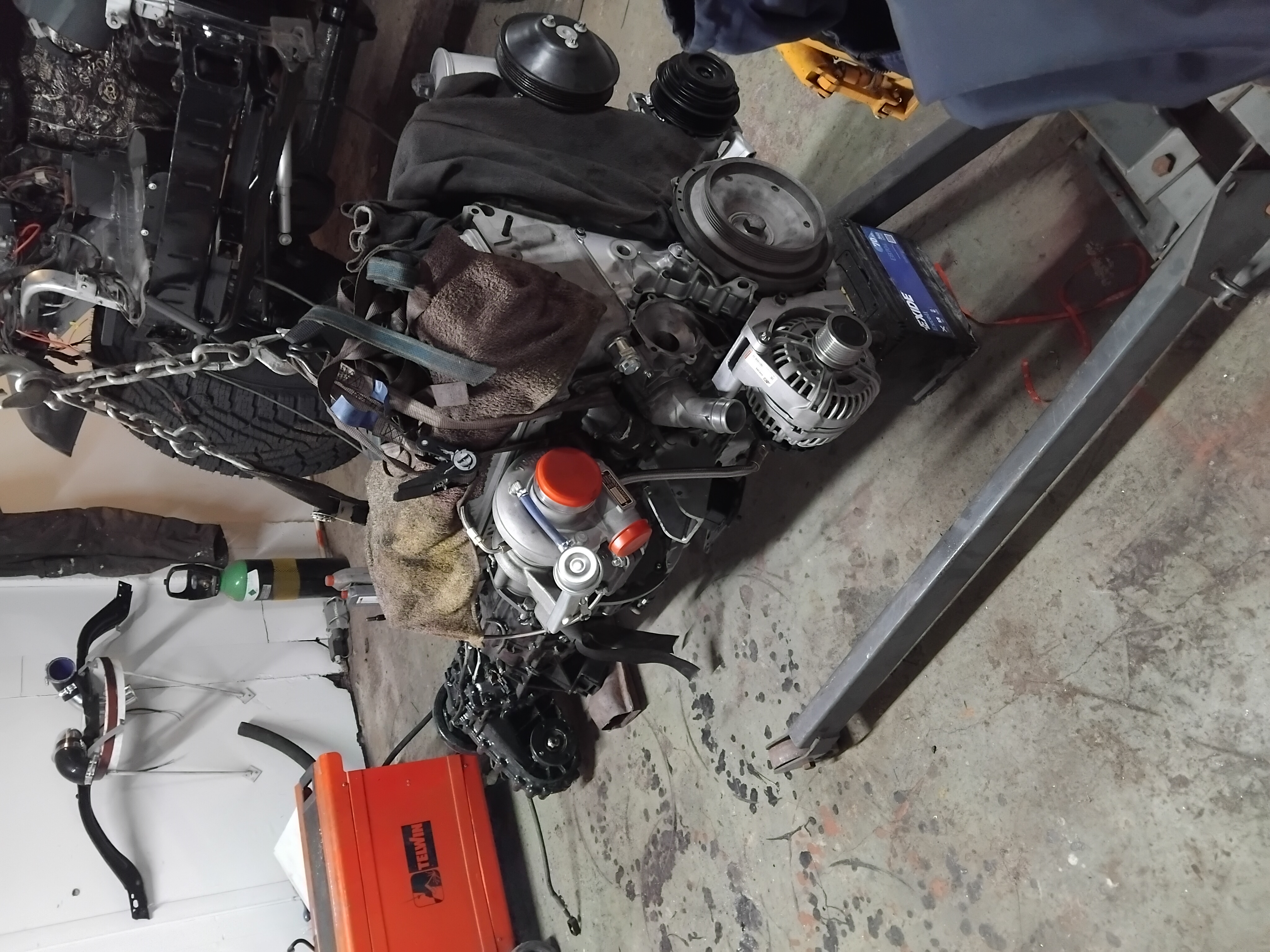

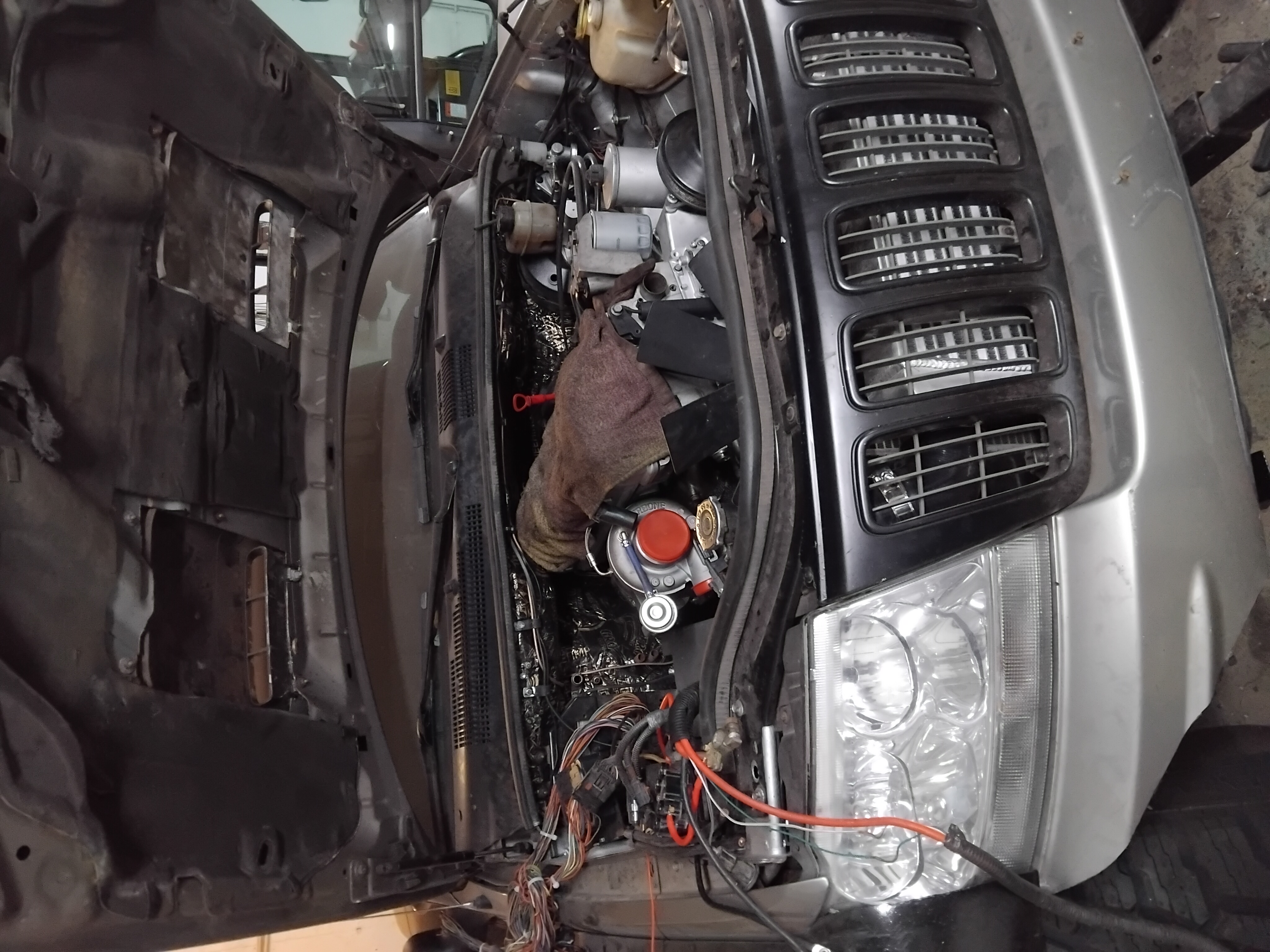

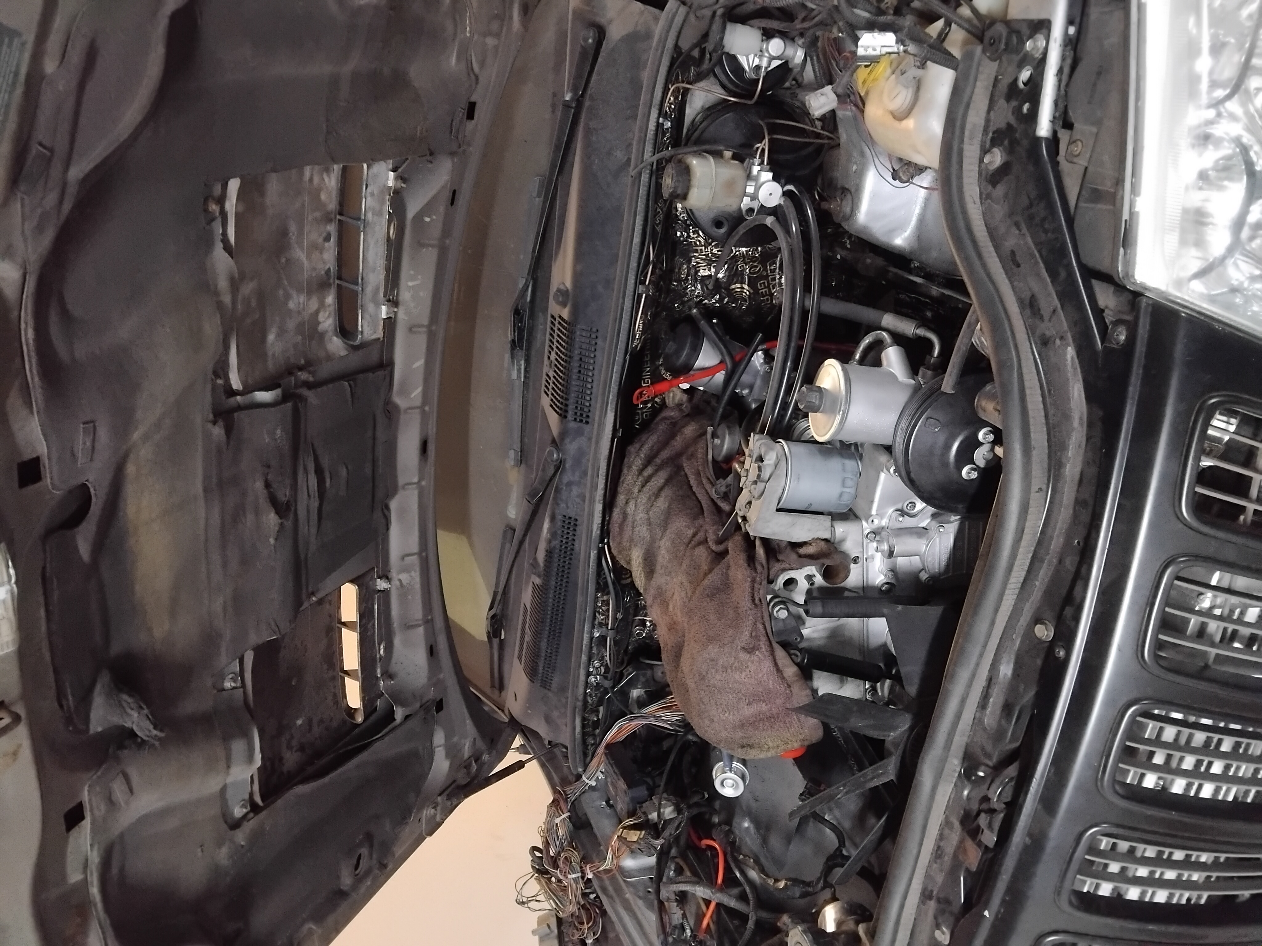

Postfrá Skafti93 » Í gær, 09:44
