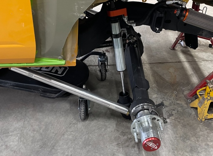

Páskarnir voru þá notaðir til að koma portaldótinu fyrir. vissi svo sem fyrirfram að hann yrði frekar breiður/útvíður að framan, en þetta virkar mikið meira í raun en ég gerði ráð fyrir - verður eitthvað bras með þessar klassísku íslensku felgur sem eru vanalega með fremur lítið backspeis, en viðmiðunar felgurnar sem mér var gefið upp voru 17x8J með að lágmarki ET+30 - þ.e. c.a. 14CM backspeis að lágmarki. þær felgur sem ég hef séð hvað mest af í yfirbreydd eru bara með frá 8.7 til 10sm backspeisi. Eftir að hafa ráðfært mig við nokkra "sérfræðinga" í breytingum voru þeir flestir á því að taka AT 12" felgurnar, og breikka þær að aftanverðu, þá næðust þær úr 9.3sm backspeisi yfir c.a 14,5sm.
Allavegana, þá mundi ég eftir að taka nokkrar myndir af ferlinu.
byrjað var að taka lokin af portölunum að aftan og renna sæti og bora/snitta fyrir legris nippli.
svo var pallinum kippt af, þæginlegur bíll að gera það á að mörgu leiti, 6 skrúfur í palli, og ljósin tekin frá, bensínstútur og annað situr bara í gúmmígrommettu þannig að það þarf ekkert að aftengja þar. og fyrst pallurinn var kominn af, þá var um að gera að rústbanka, sýruþvo, epoxygrunna og mála undir pallinum.
Í sumar þá tók ég sénsinn og fór yfir nokkrar ár með orginal hásingunni án þess að vera búinn að færa öndunina upp - kom í ljós núna að það var kannski ekki besta hugmyndin sem ég hef fengið, en töluvert kom af kókómjólk þegar ég tók köggulinn frá - legur, kambur og pinjon sluppu samt þannig að þetta var bara þrifið og skellt í nýja rörið.
Eins og kom fram í upphafi, þá verður backspeisið líklega smá vandamál, en með gömlu felgunum, þá er scrub-radius inn orðinn svo mikill að hann er farinn að narta í aftur núna á 33" sem hann gerði ekki fyrir breytinguna, þrátt fyrir sirka 10cm hækkun. það lagast með meira backspeisi.
Annað sem verður mögulega vandamál eru brettakanntar - ég spjallaði við þá í formverk, og þeir voru ekki alveg vissir hvað væri best að gera, þeir voru ekki með mótin klár til að geta mælt, en reiknuðu með því að annaðhvort myndu 38" kantar með innfelldari felgum duga, en líklega þyrfti að skera úr köntum til að fá dekkja radíusinn - eða þá að taka 44" kantana þeirra og mjókka þá- en þeir kantar eru hannaðir fyir hásingafærslu sem ég gerði ekki. því er ég á höttunum eftir tacomu með 38" kanta til að geta mælt breyddina á þeim.
svo kom reyndar líka upp annað vandamál sem ég reiknaði ekki með, bremsudælurnar standa svo langt framm að þær rekast í felguna sem ég er nú þegar með, en þær standa sirka 5cm framar en "wheel-mount surface" stúturinn á AT felgunum er steyptur svo hátt að það er ekki vandamál á þeim, og mér sýnist af myndum að jeppafelgur.is felgurnar geri það líka, en þarf að komast yfir þannig stykki til að máta.
grunar líka að ég hafi klúðrað pinion hallanum, þarf að komast yfir pinion halla/öxulhalla skinnur einhversstaðar.

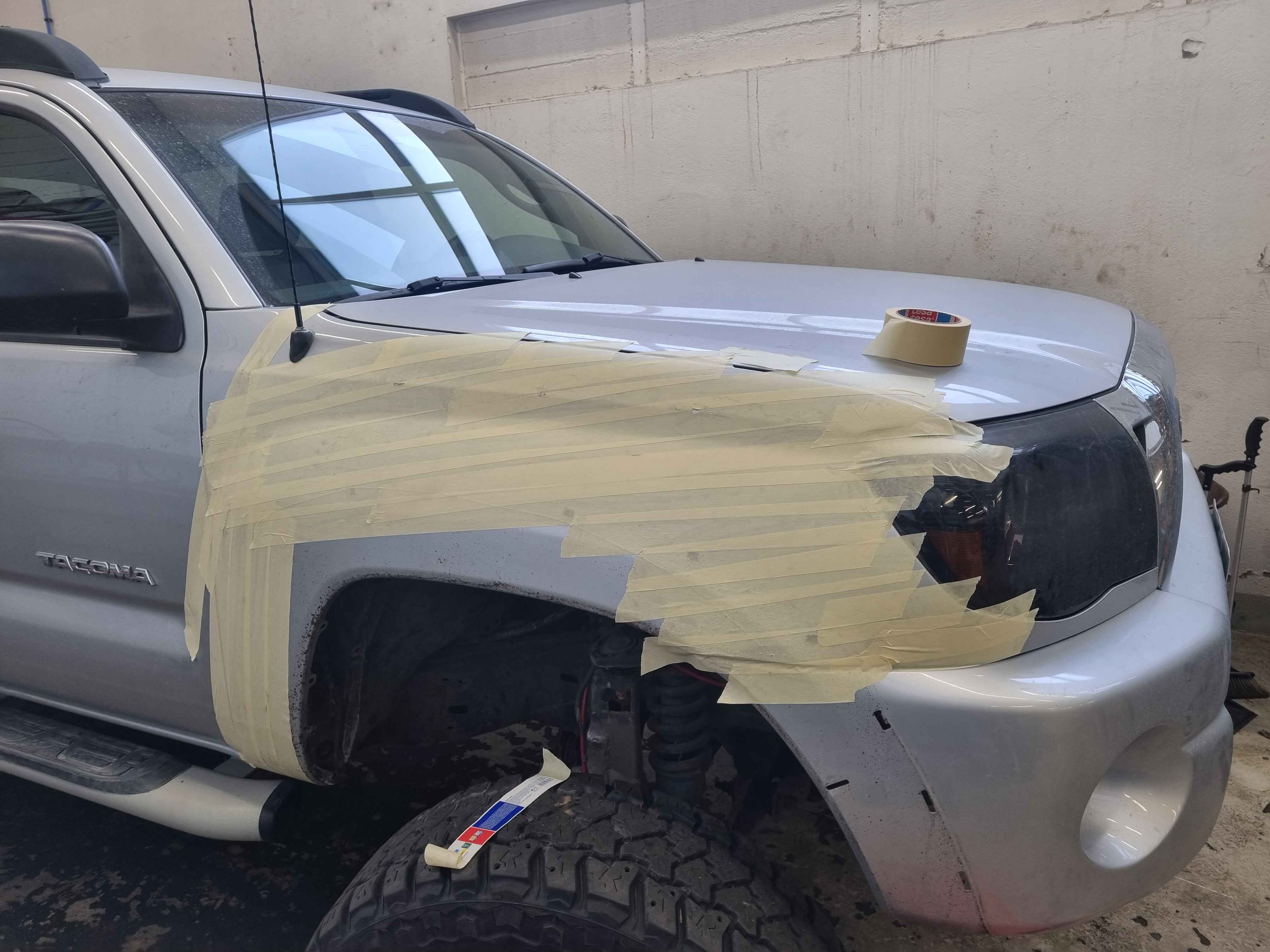

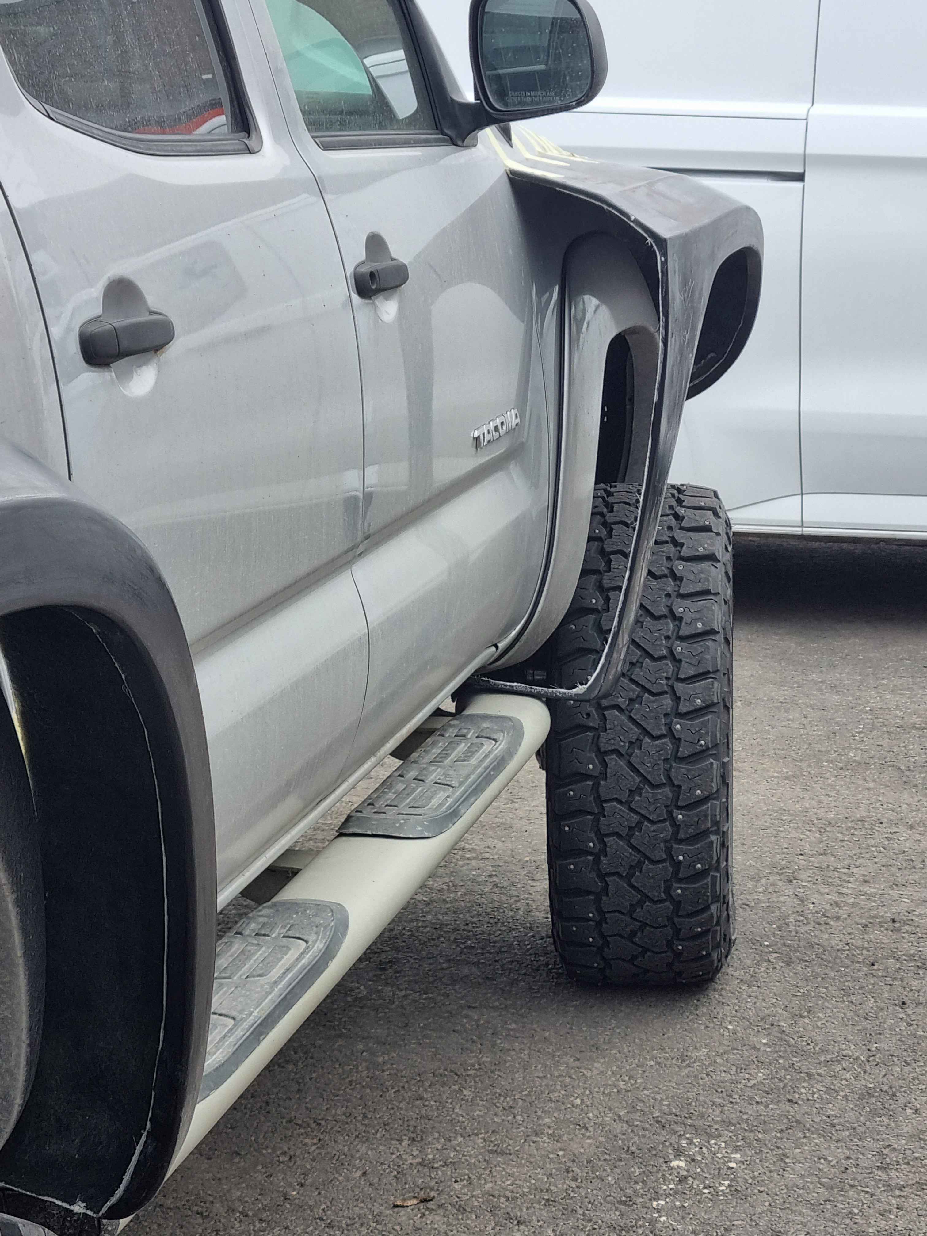

Ég er með svokallaða 38 tommu kannta undir minni Tacomu, ég verð niðri í Síðumúla á opnu húsi í kvöld ef þú villt mæla kantana.

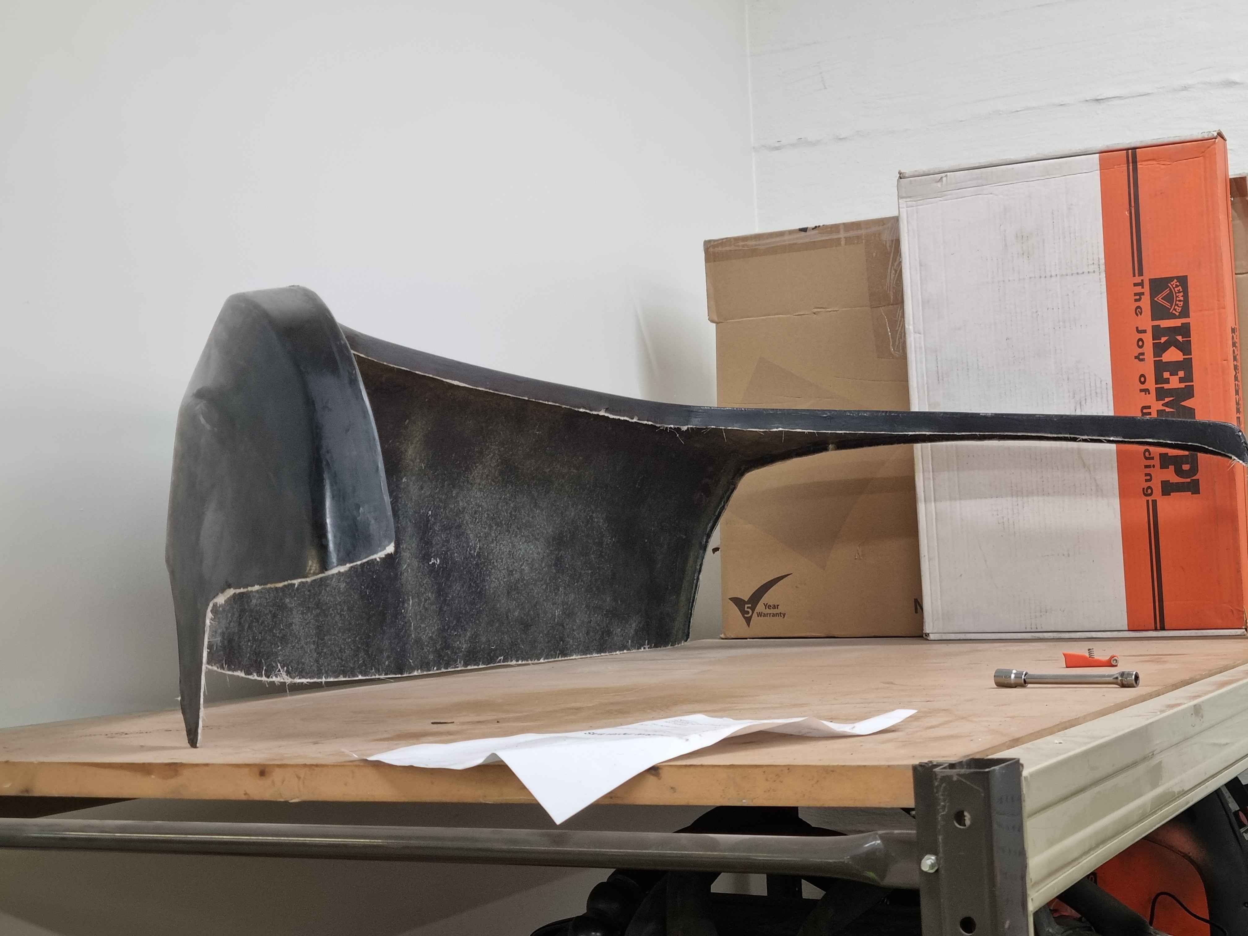

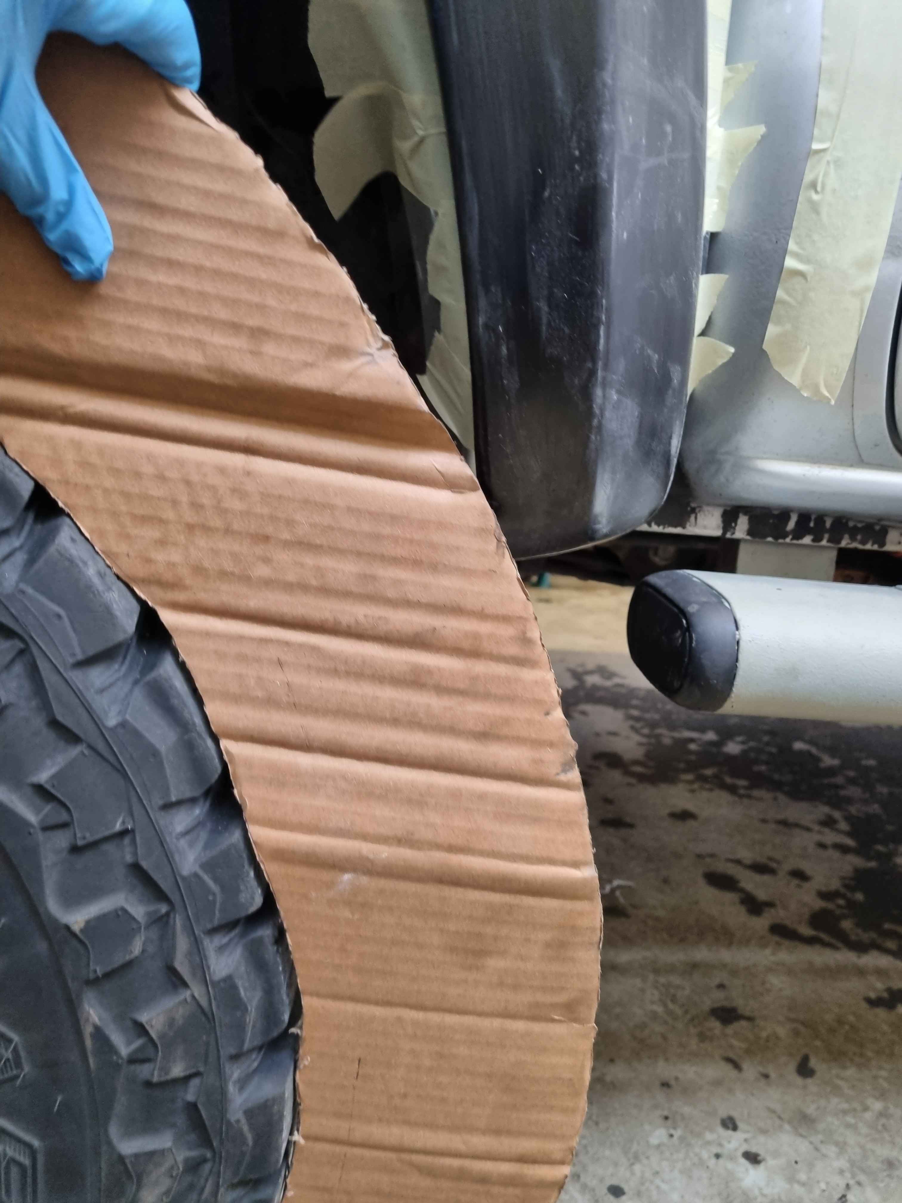

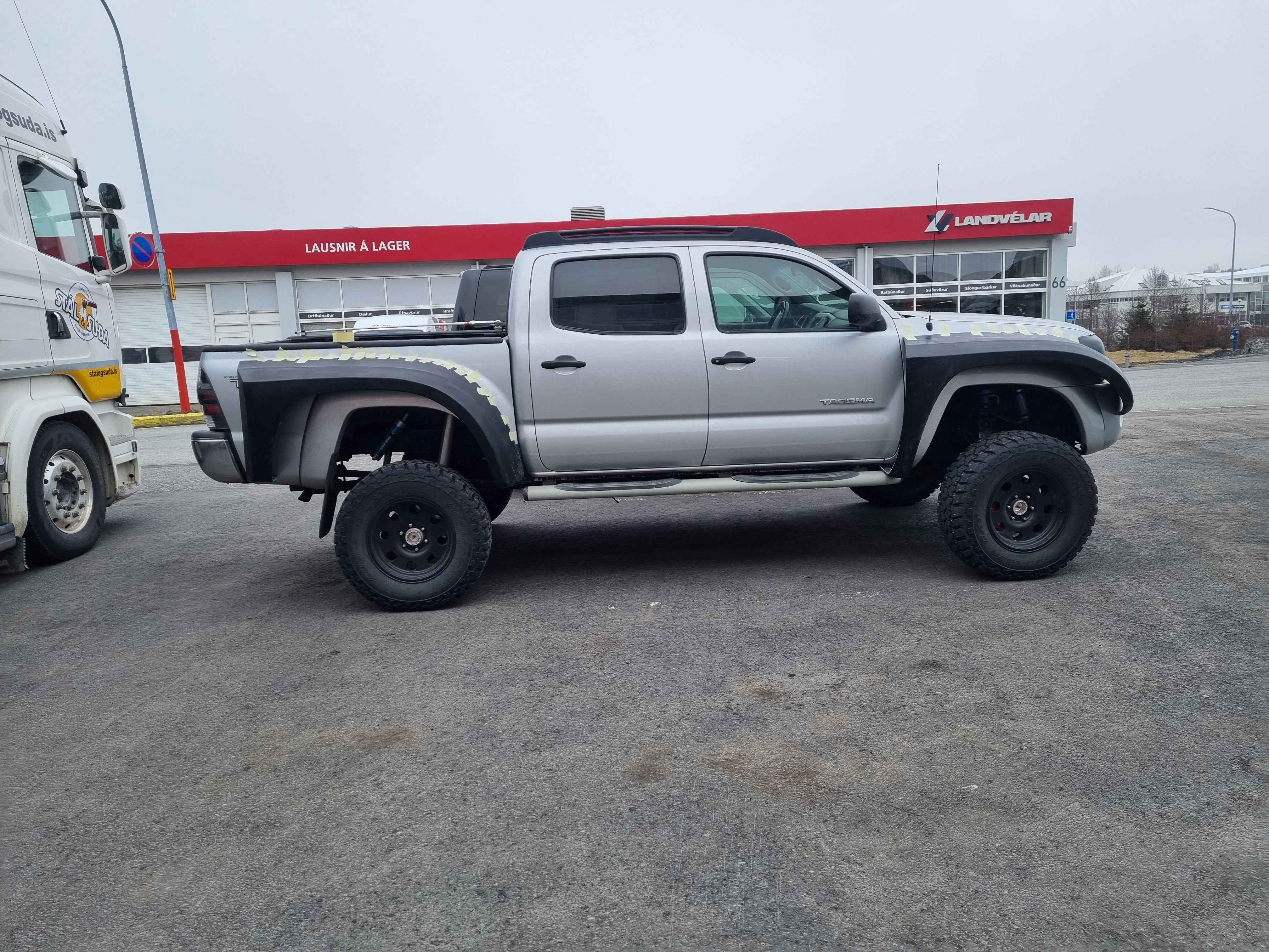

Jæja, fékk að mæla bílin hans Jongud í vikunni, kantarnir standa um 18 sentímetra út og sýnist því á öllu að allt stærra en 37 á 10" felgu myndi ekki sleppa með 38" köntunum.
eftir að hafa rætt við flesta sem koma að kanntasmíðum, þá kom í ljós að Gunnar Ingvi átti mót fyrir 44" kanta á tacomu í tveimur breyddum, og miðað við mínar mælingar ættu mjórri kantarnir hans að smell passa fyrir 42" á 14" felgum.

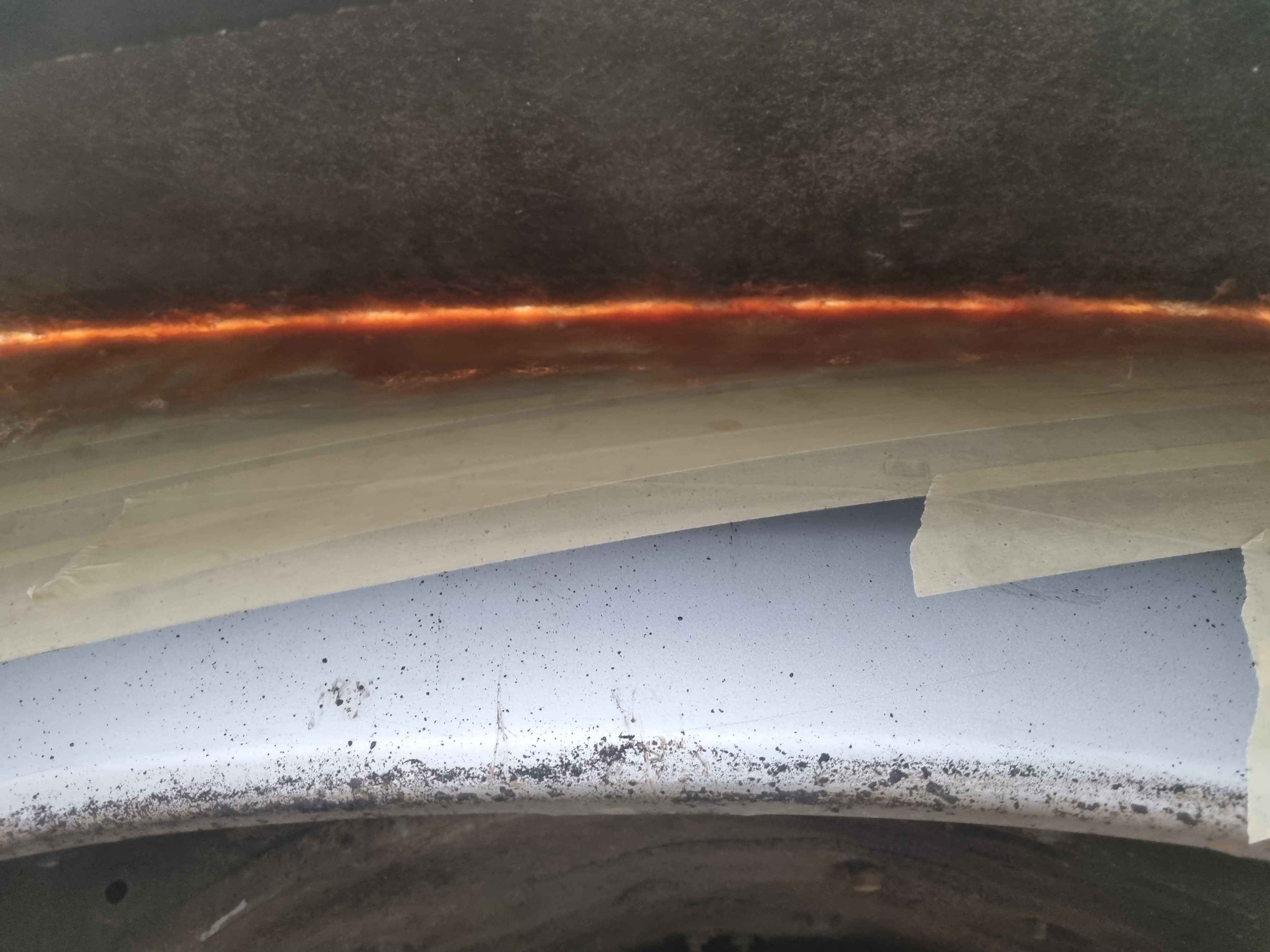

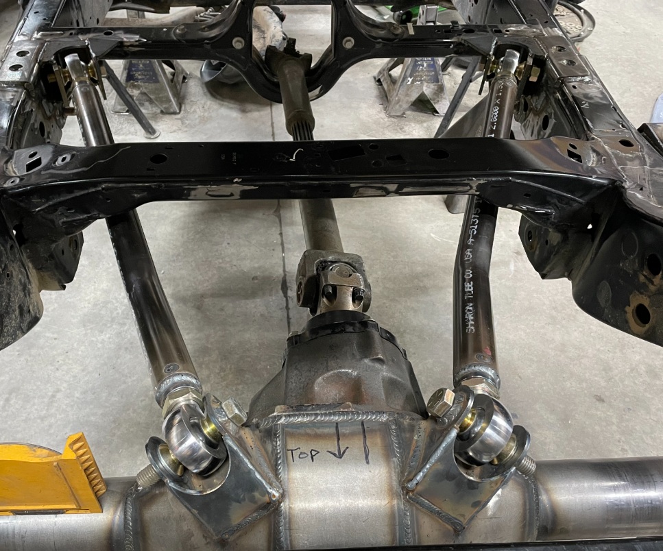

eftir páskabreytinguna, þá var allveg djöfullegur víbríngur, sérstaklega undir 2000 sn í fyrsta gír. þetta kom að sjálfsögðu frá drifskaftinu.
Þegar ég sauð fjaðursætin á Prado hásinguna, var ég eitthvað að flýta mér og stillti pinion hallanum upp eins og um einfalt drifskaft með einföldum lið í báða enda væri að ræða. en tacoman er vissulega með tvöfalt drifskaft og tvöföldum lið eftir upphengju. því var ekki um neitt annað að ræða en að sækja fræs og slípirokk og snúa hásingunni upp í rétta afstöðu áður en víbríngurinn myndi sprengja alla hjöruliðina og upphengjuna. nýr pinnion halli er þá orðinn 11.5 gráður og allur víbringur farinn og allt orðið uppá það besta.
Með mér vinnur lærður bílasmiður sem hefur breytt þó nokkrum bílum í gegnum tíðina, og þegar ég var að byrja á þessu hásinga brasi hafði hann orð á því að það væri líklega skynsamlegast að mála hásinguna í svörtum lit, helst matt/satin svörtum en ekki með bíla lakki þar sem það væri lang auðveldast að halda snyrtilegu þegar þyrfti að bletta í eftir steinköst og ef ég þyrfti að sjóða/breyta einhverju á hásingunni - að sjálfsögðu hunsaði ég þetta og notaði toyota Pyrite Mica (T43) sanserað bíla lakk.
með því að skera og snúa hásingunni þá entist þetta lakk heilt innan við viku frá því að hásingin var sett undir og er hún því orðin köflótt með svörtum ryðvarnargrunni.
kannski að maður ætti einhverntíman að hlusta á ráðleggingar annara.

Er ekki mikill snúniningur á hásinguni svona? Enn geggjuð smíði.
Re: Toyota ævintýrið
Þú ert þá að tala um aukna vægið á hásinguna, en já þessi upsettning er mun líklegri til að vinda uppá fjaðrirnar í "S" þar sem það er komin töluverð vogstöng á hásinguna með þessari uppsettningu. - hef verið að fylgjast mjög náið með liðinu sem er að nota 74weld og portalpros portalana, þetta virðist ekki vera neitt ofsalegt vandamál þar.
í þessu tilviki þá snéri ég pinioninu um 2 auka gráður til að reyna að vega á móti því.
það sem gerir það verra er að ég fékk nýjar fjaðrir frá toyota í gegnum inköllun, og var hugmyndin að fá þær og bæta við auka blöðum úr gamla fjaðrasettinu ásamt mjúkum fjöðrum í svokallað "bastard pack".
Það varð smá misskilningur milli mín og toyota þannig að þeir settu nýju fjaðrirnar undir og hentu þeim gömlu, ég setti því 50mm klossa undir fjaðrirnar til að rétta bílinn aftur við snöggvast, þessir klossar margfalda þetta vandamál.
hugmyndin í framtíðinni er að annaðhvort setja aðrar fjaðrir sem fara undir hásinguna(SUA) í stað þess að liggja ofaná henni sem myndi laga þetta til muna eða þá fara í gorma og stífur sem tækju mið af þessu.

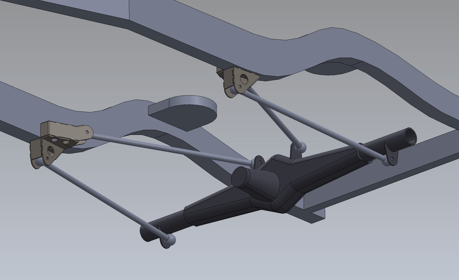

á þessari mynd er nefnilega útfærslan sem ég er að reyna að forðast þ.e. efri og neðri stífan er á sama X-plani og eru nánast samsíða, svipað og kemur orginal undir sumum bílum t.d. 120 cruiser. þessi upsettning er kinematískt nær radíus örmum heldur en raunverulegri 4-link upsettningu sem krossast.
Ég er lítið betur settur með svona upsettningu heldur en að fá bara mjúkar parabólu-fjaðrir sem fara undir hásingu.

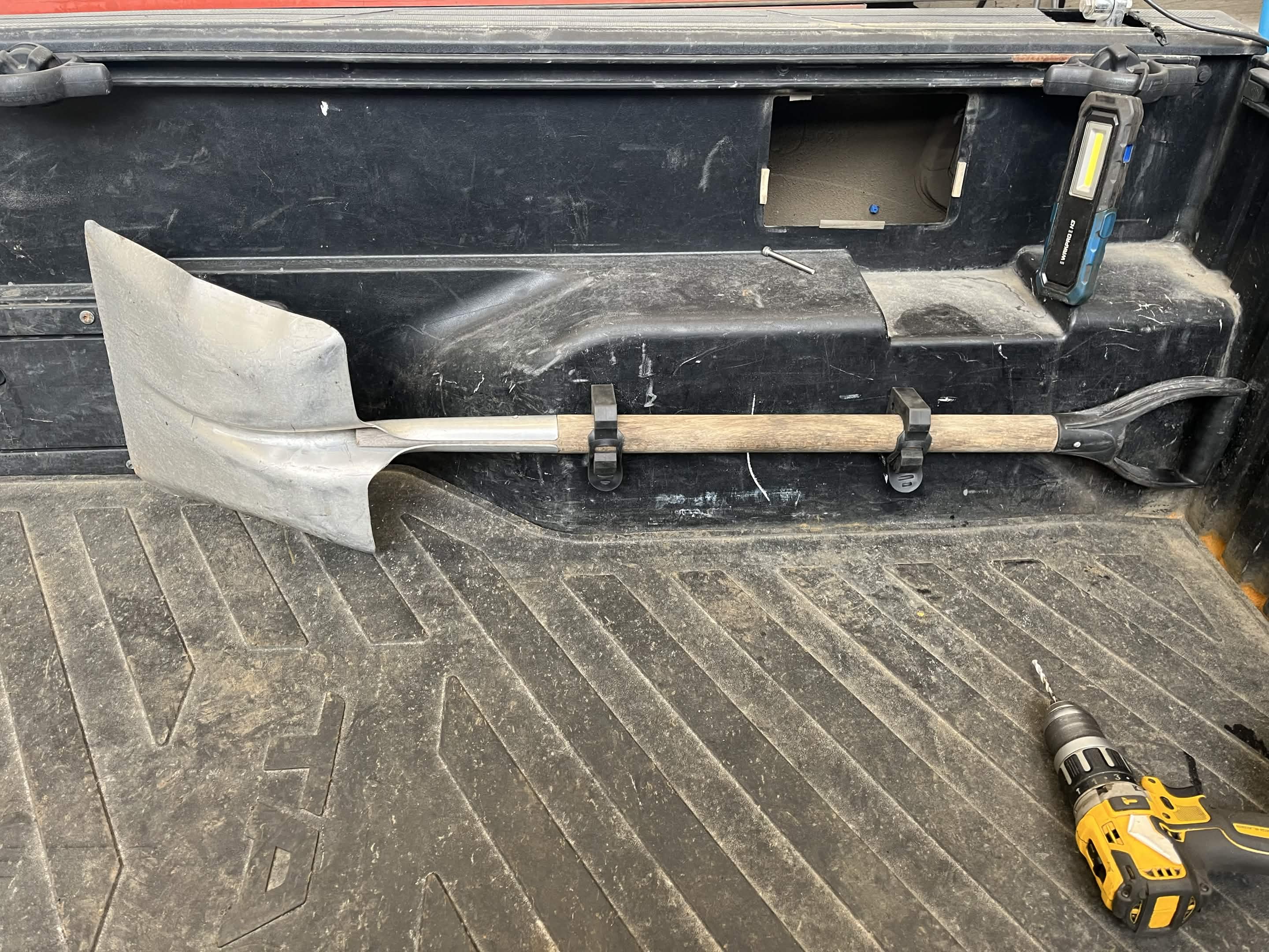

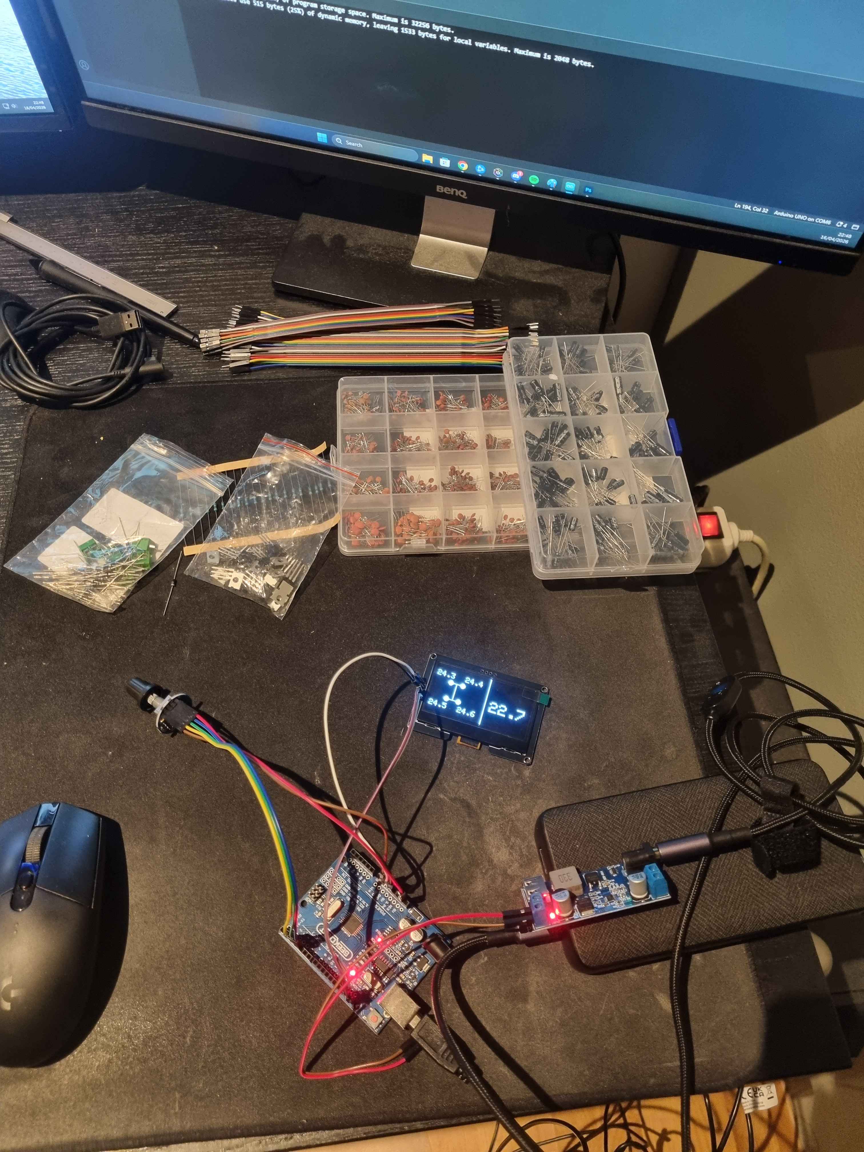

Eitthvað smá snöfl, sá einhvern á Facebook "jeppaspjallinu" pósta aliexpress gúmmíklemmum einhverntíman, þannig að ég varð mér út um nokkrar þannig og festi skófluna, hef ekki nennt að setja blæjuna aftur á bílin þannig að hafa allt draslið laust afturí palli var ekki lengur að gera sig.
hef svo verið að dunda mér smá við að gera nokkrar útfærslur af úrhleypibúnaðir en mig langaði til að koma mér upp stýringu sem væri "open source" og hægt að yfirfæra á mismunandi kistur, upphaflega var ég að skoða að nota rofa borð úr Porsche Cayenne, en eftir að tala um þetta við nokkra jeppakalla þá var lendingin frekar að nota snúnings encoder ásamt litlum IC eða SPI skjá þar sem það væri auðveldara að koma því fyrir í hvaða innréttingu sem er. Cayenne borðið passar samt bara svo helvíti fallega inní tacoma stokkinn ;) er að vinna í því að flytja þetta úr arduino prufuborðinu yfir í ESP32 flögu , og hugmyndin var svo að fyrir rest að menn gætu bara sótt gerber skrá ef þeir vildu og fengið þá pcbway eða einhvern til að smíða prentplötuna fyrir örfáar evrur. eða keypt esp32 með breakout borði af aliex

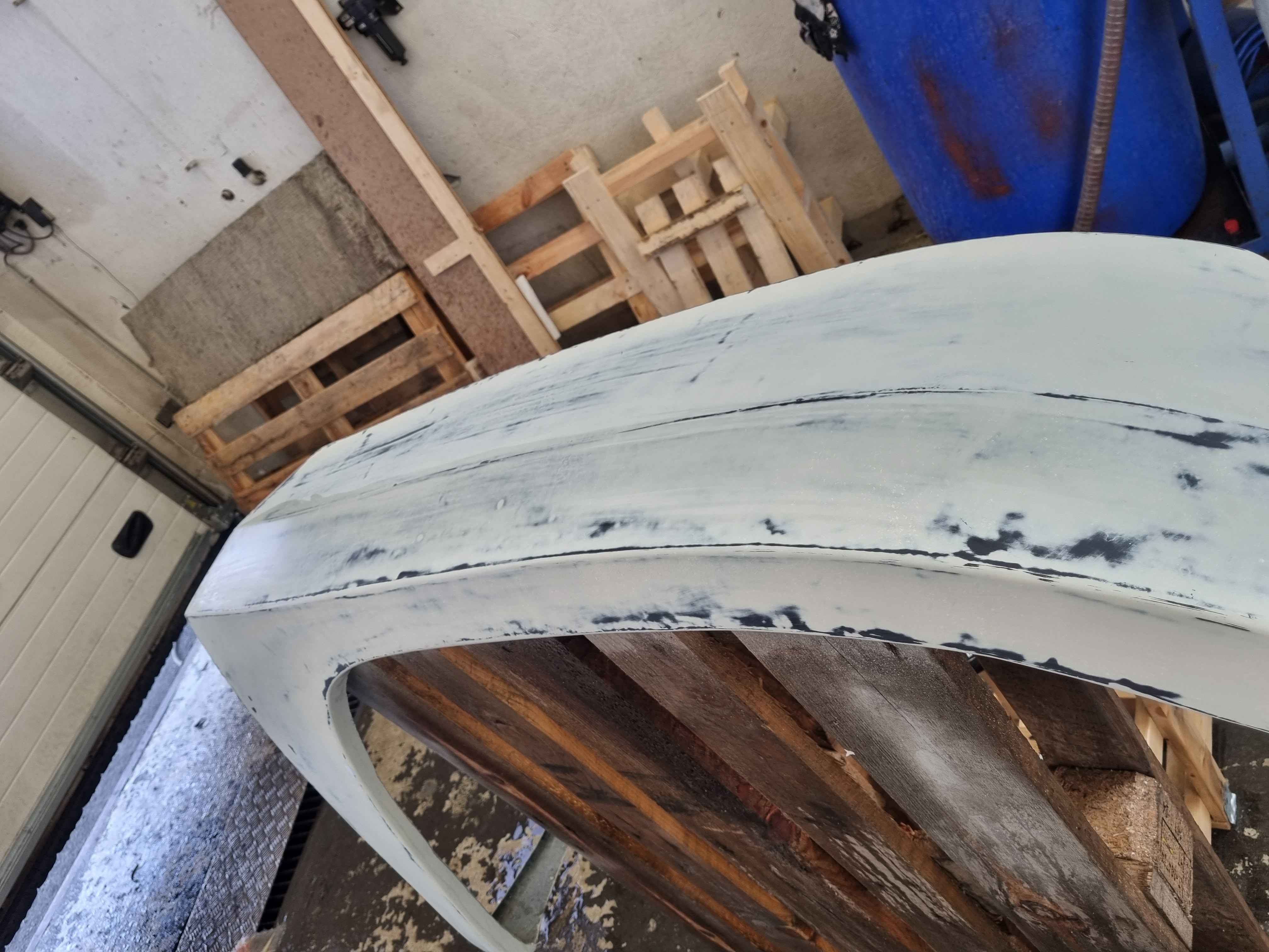

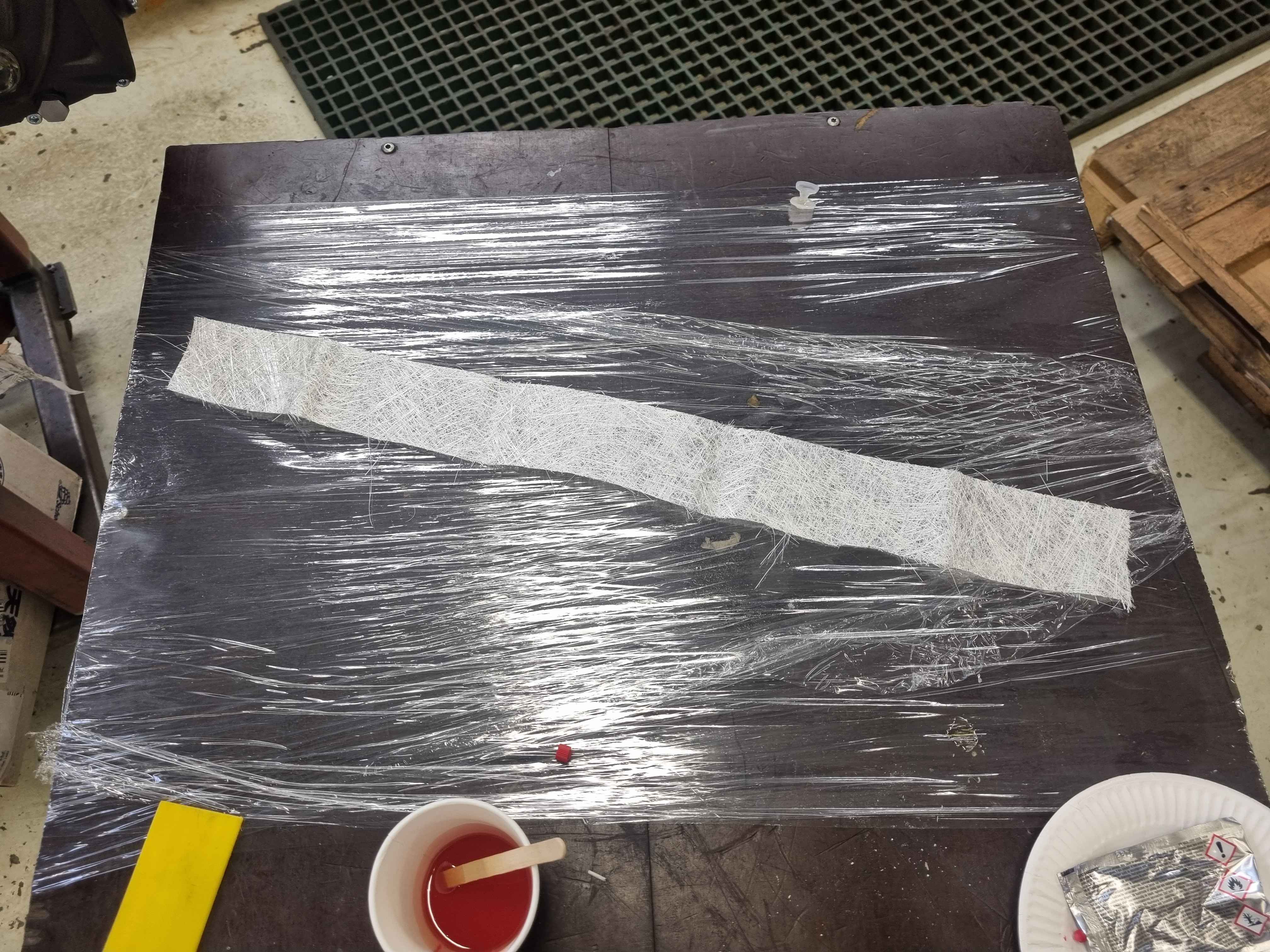

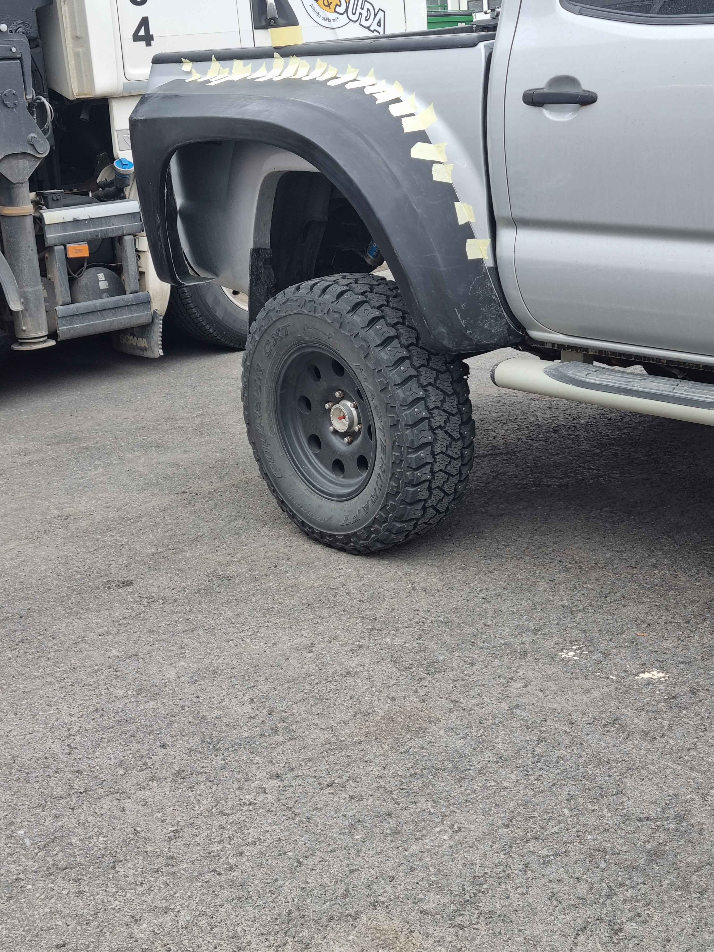

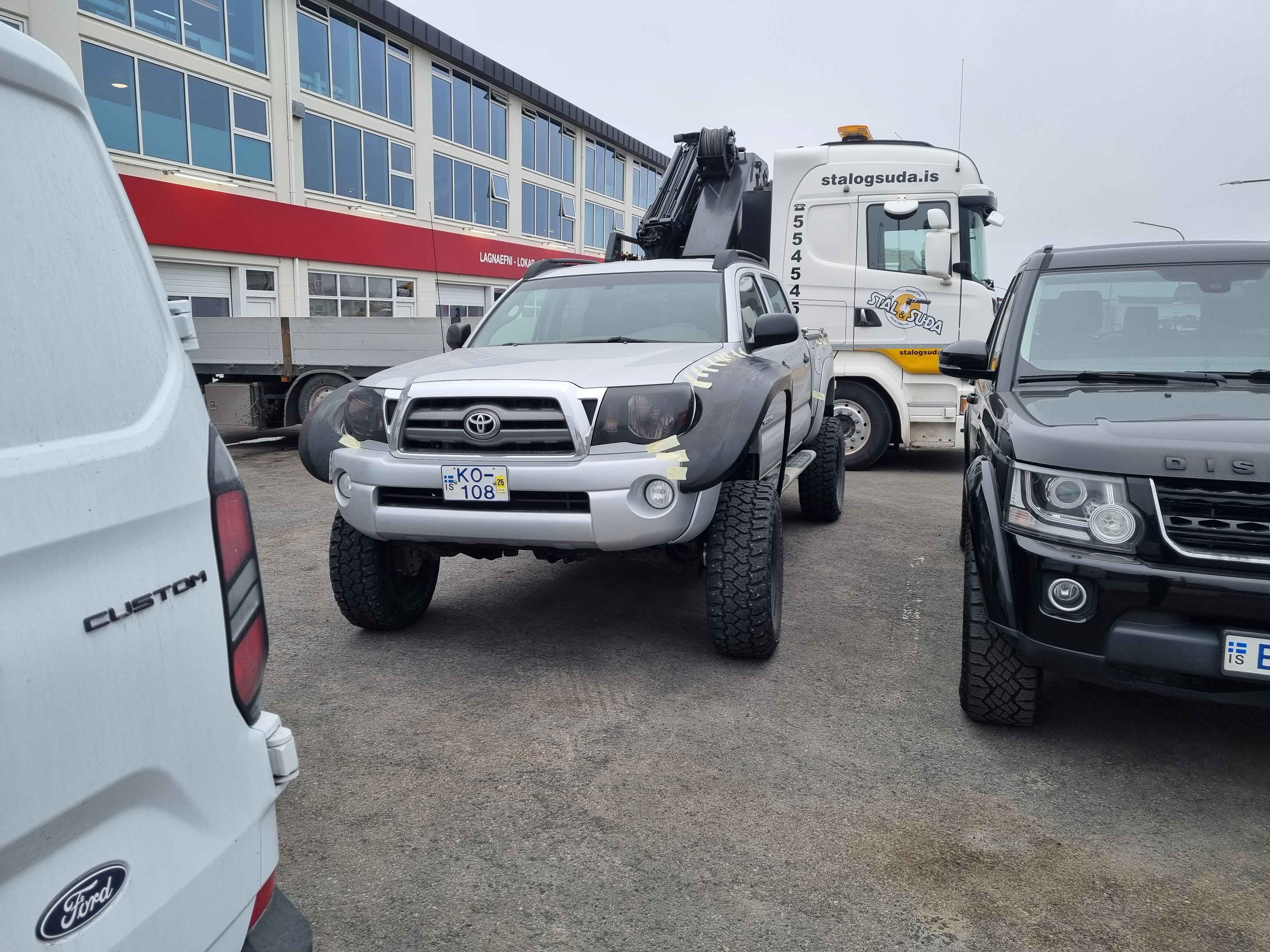

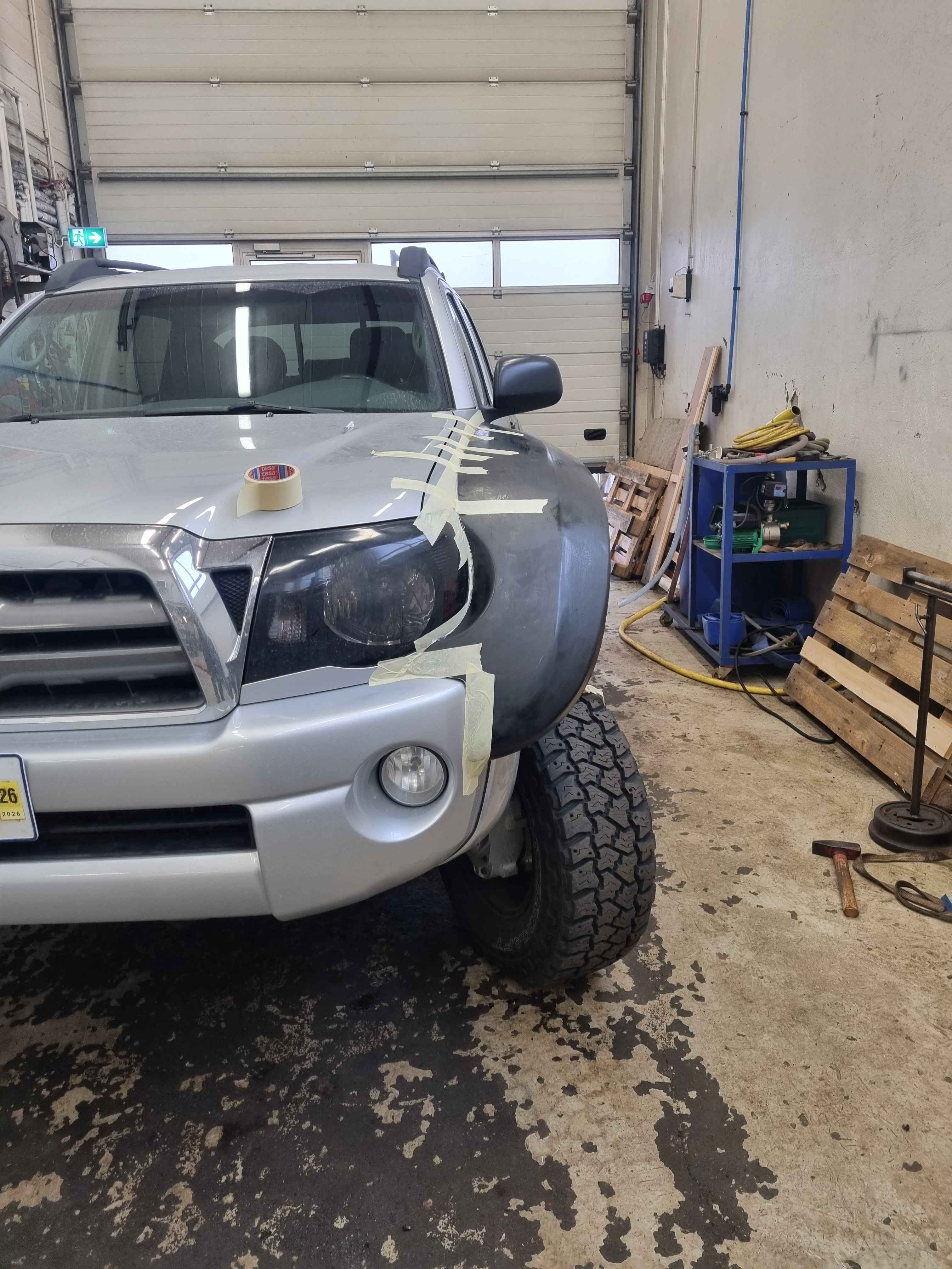

Fékk brettakanta og prufaði að máta þá á.. hann verður kjánalega breiður sýnist mér, fékk nokkur komment um hvort ég væri að setja flugvélavæng á hann til að svífa yfir snjóinn... fékk þessa kanta frá Gunnari Ingva, en þeir eru "extra mjóir 44" kantar" þeir gera ráð fyrir töluverðri hásingafærslu miðað við dekkja gatið, neyðist eflaust til þess að færa afturhásinguna aftar einhverntíman til að hann looki "rétt" en hann verður bara að vera kjánalegur til að byrja með. það er síðan stórt "gap" að aftanverðum fram kantinum (þ.e. snýr að hurð) hef ekki séð þetta áður á brettaköntum, og er ekki viss með tilgangin af þessu. bíllinn er nú þegar svo svakalega óstraumlínulaga að ég efast um að þetta hafi mikil áhrif á "dælu effektinn" sem getur myndast innaní hjólaskál. fylli líklega bara uppí þetta eða set svart músanet.
ég gerði reyndar ekki ráð fyrir því að kantarnir yrðu með slétta brún, þ.e. það er ekki brot/flötur sem legst uppað brettinu sem er skrúfaður/hnoðaður í blikkið, heldur þarf að útbúa einhverja vinkla sem eru festir á brettið og kantarnir svo kíttaðir á þá... ef einhver er með útfærslu af svoleiðis útfærslu þá væri vel þegið að sjá myndir og aðferðir af þeirri vinnu.

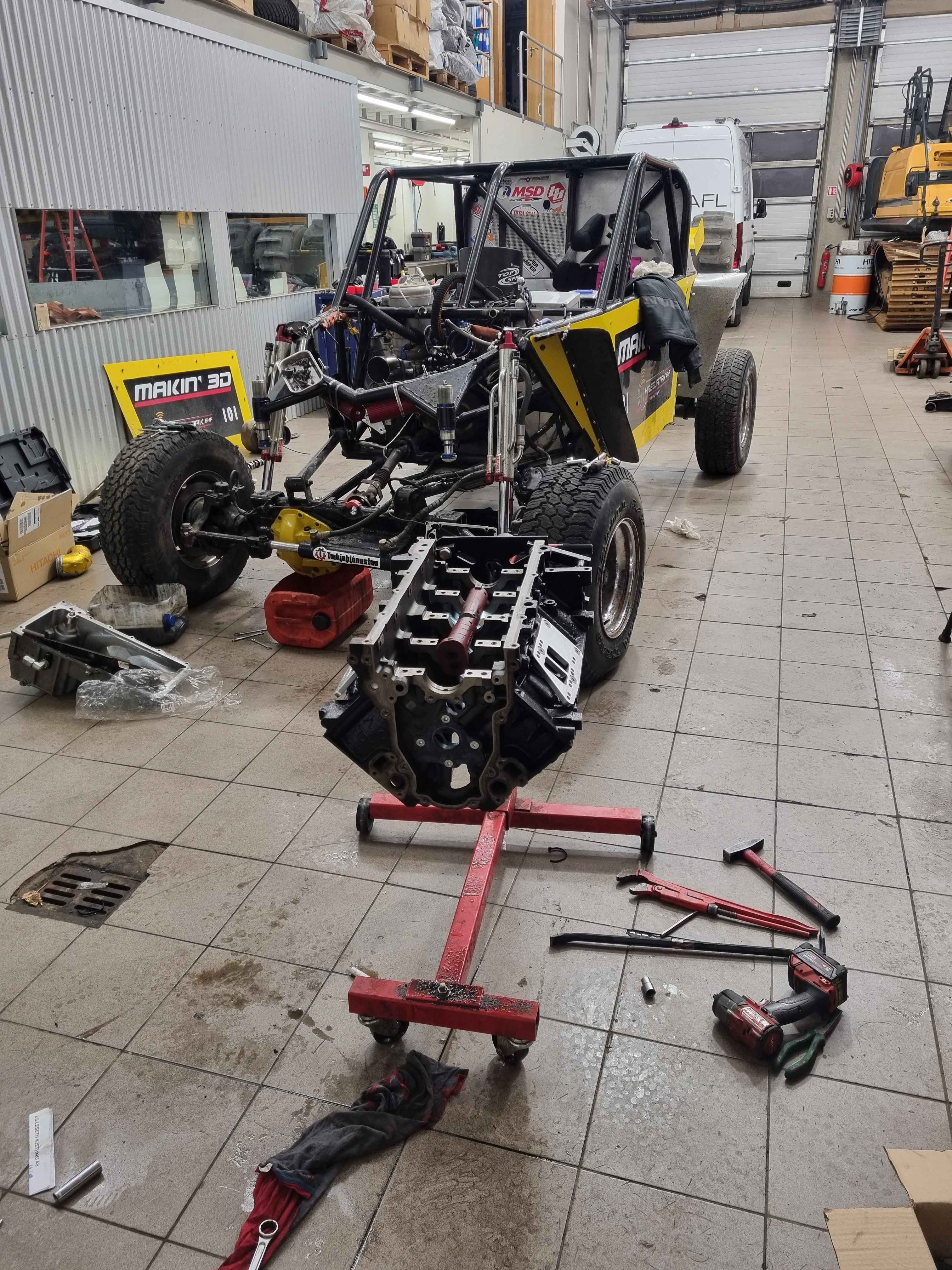

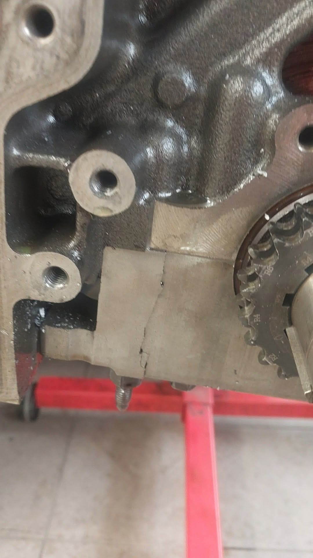

Það var stutt fjörið - ný uppgerða LY6 blokkin bara hvell sprakk og orðin ónýt aftur. Fengum lánaða 5.3L vél bara svo við getum rétt svo fengið að vera með á hellu um helgina.

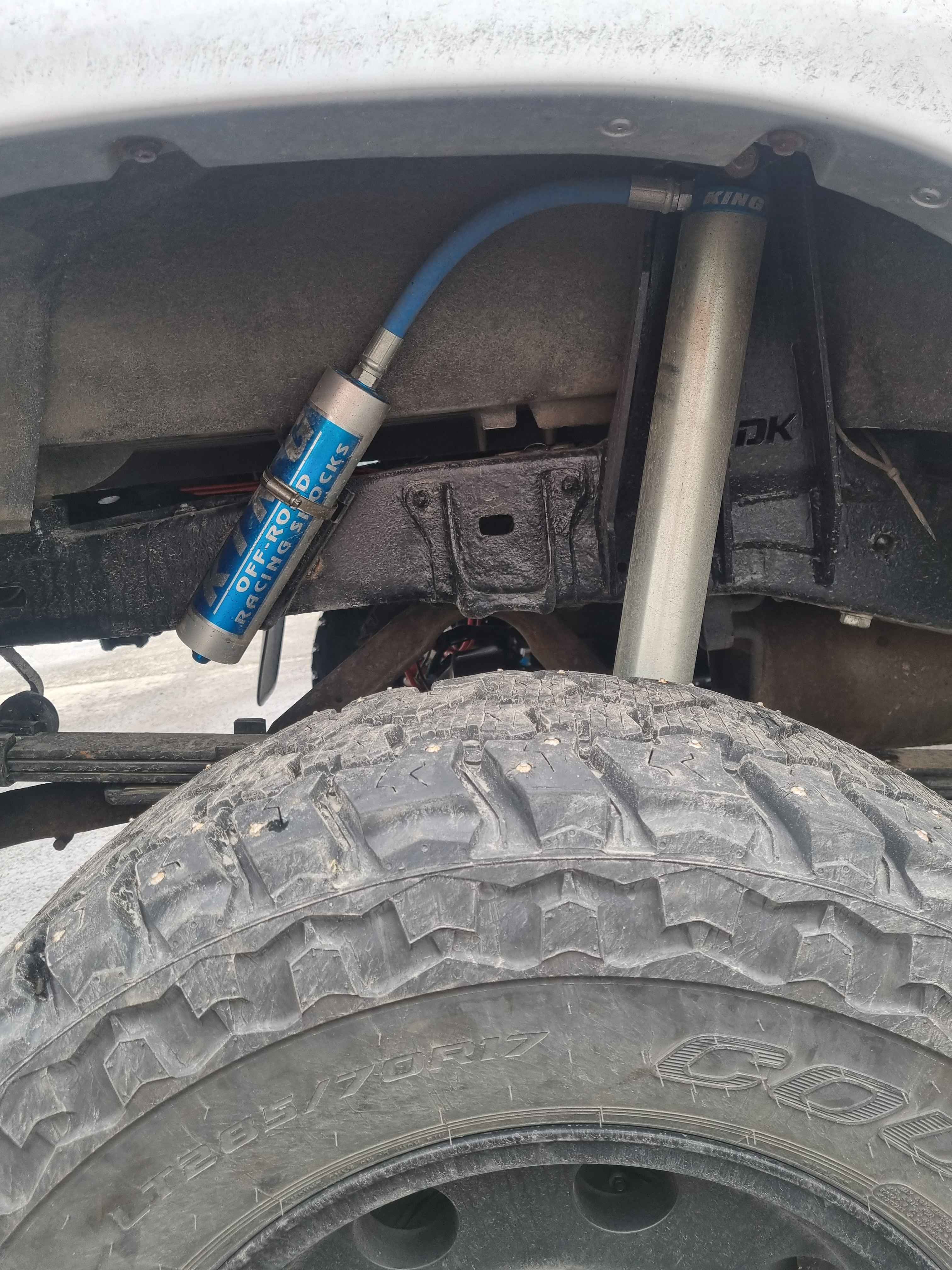

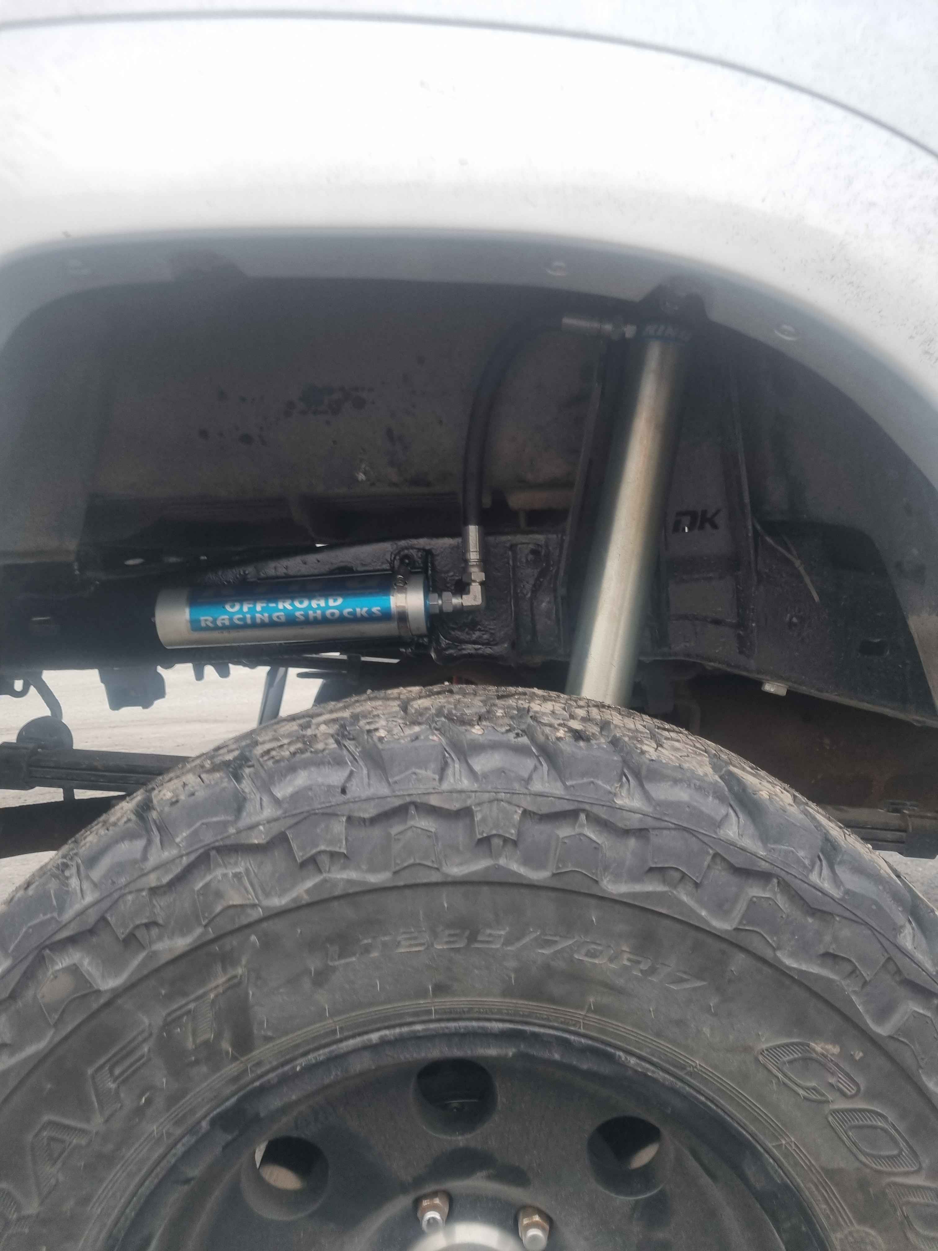

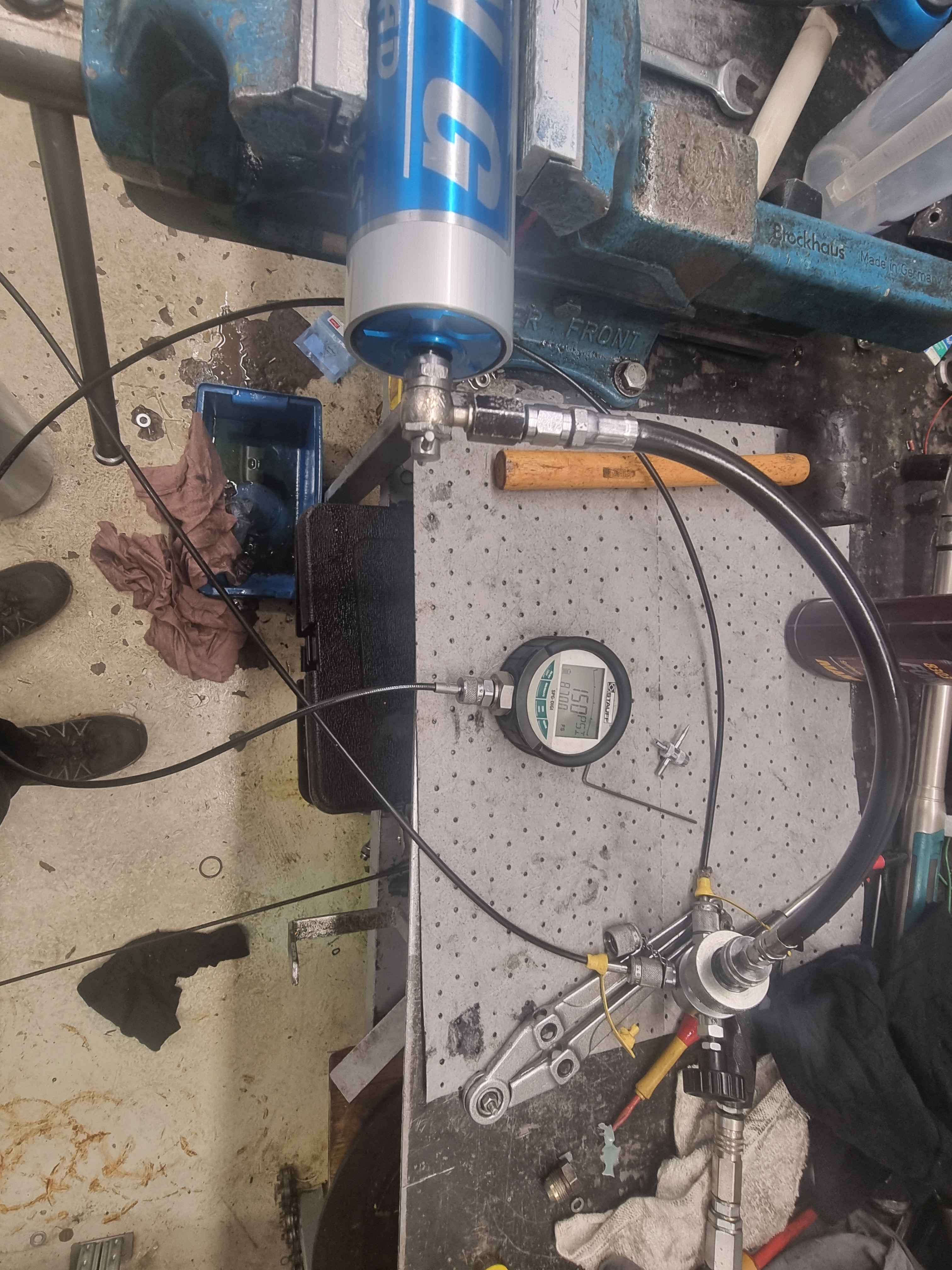

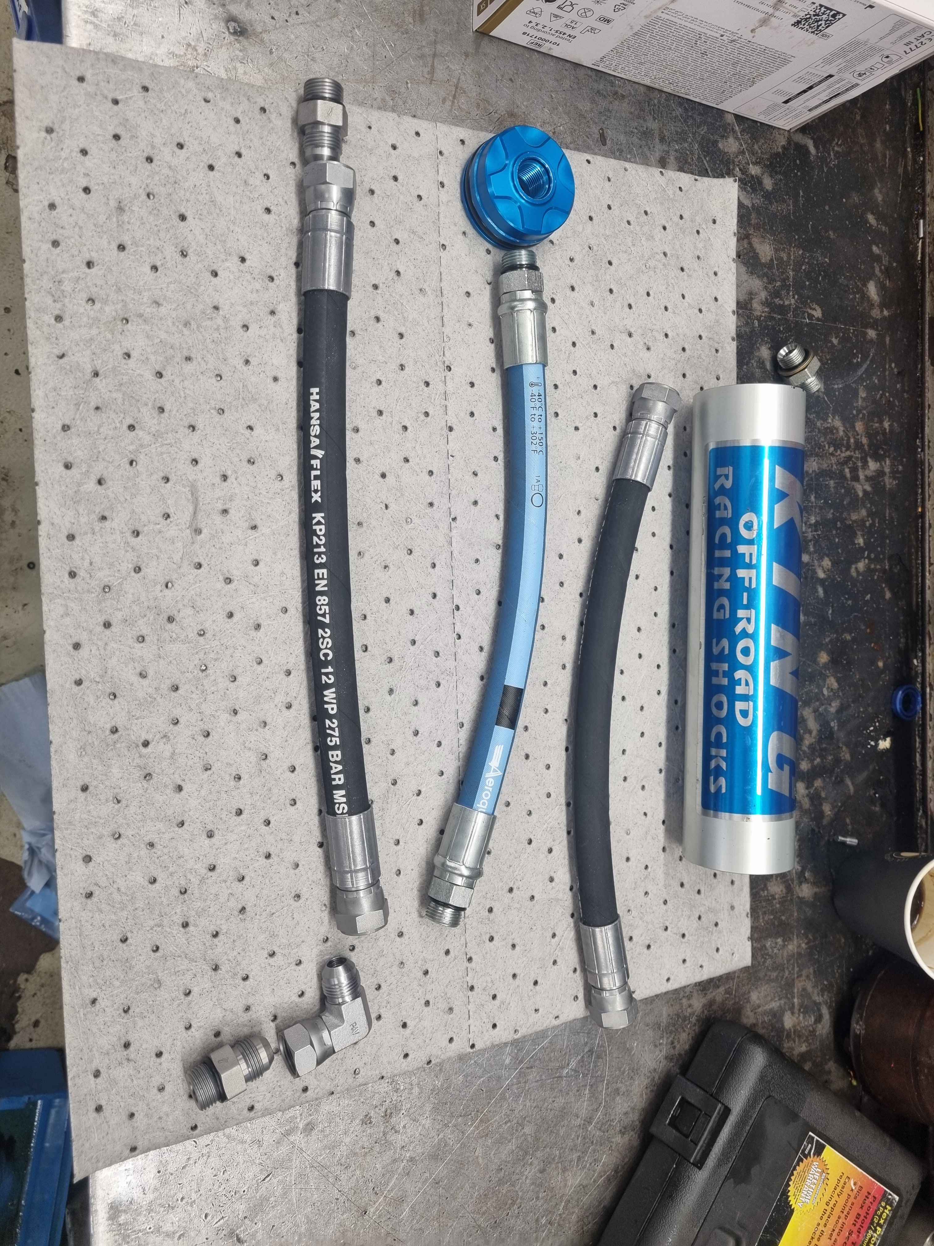

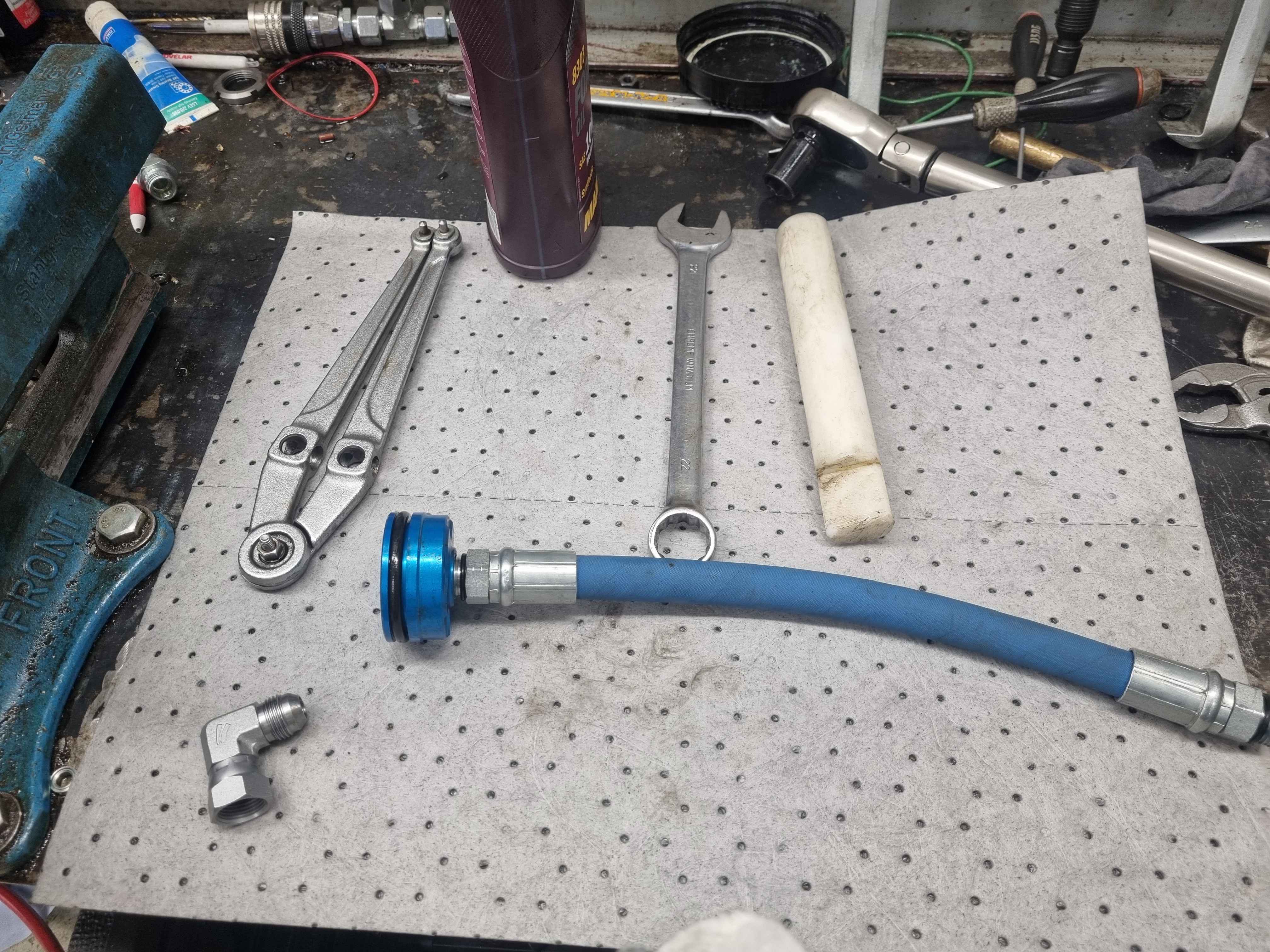

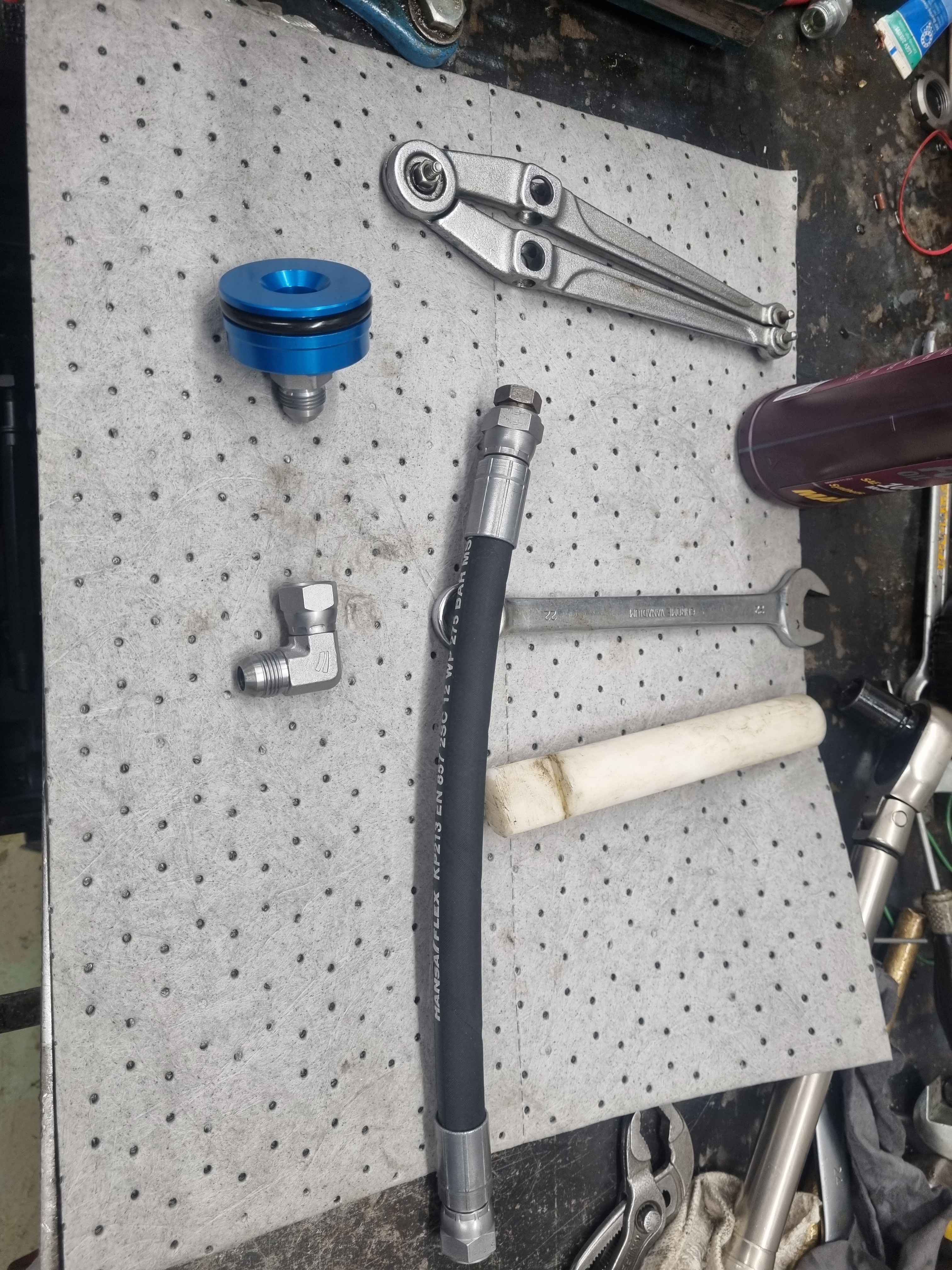

þegar ég setti lc120 hásinguna undir um páskana, þá setti ég bara demparana eins og þeir voru undir, hafði ekki tíma/nennu til að breyta því eitthvað. forðabúrið stóð því full mikið niður fyrir grindarbitann fyrir minn smekk.
dempararnir voru því teknir undan og fittings og slöngu skipt út fyrir ORB/AN(JIC) sett með 90°hné, demparinn var svo tekinn í sundur, lofttæmdur, fyllt á olíuna, aftur saman og gasaður upp. forðabúrið liggur því samsíða grindinni núna.

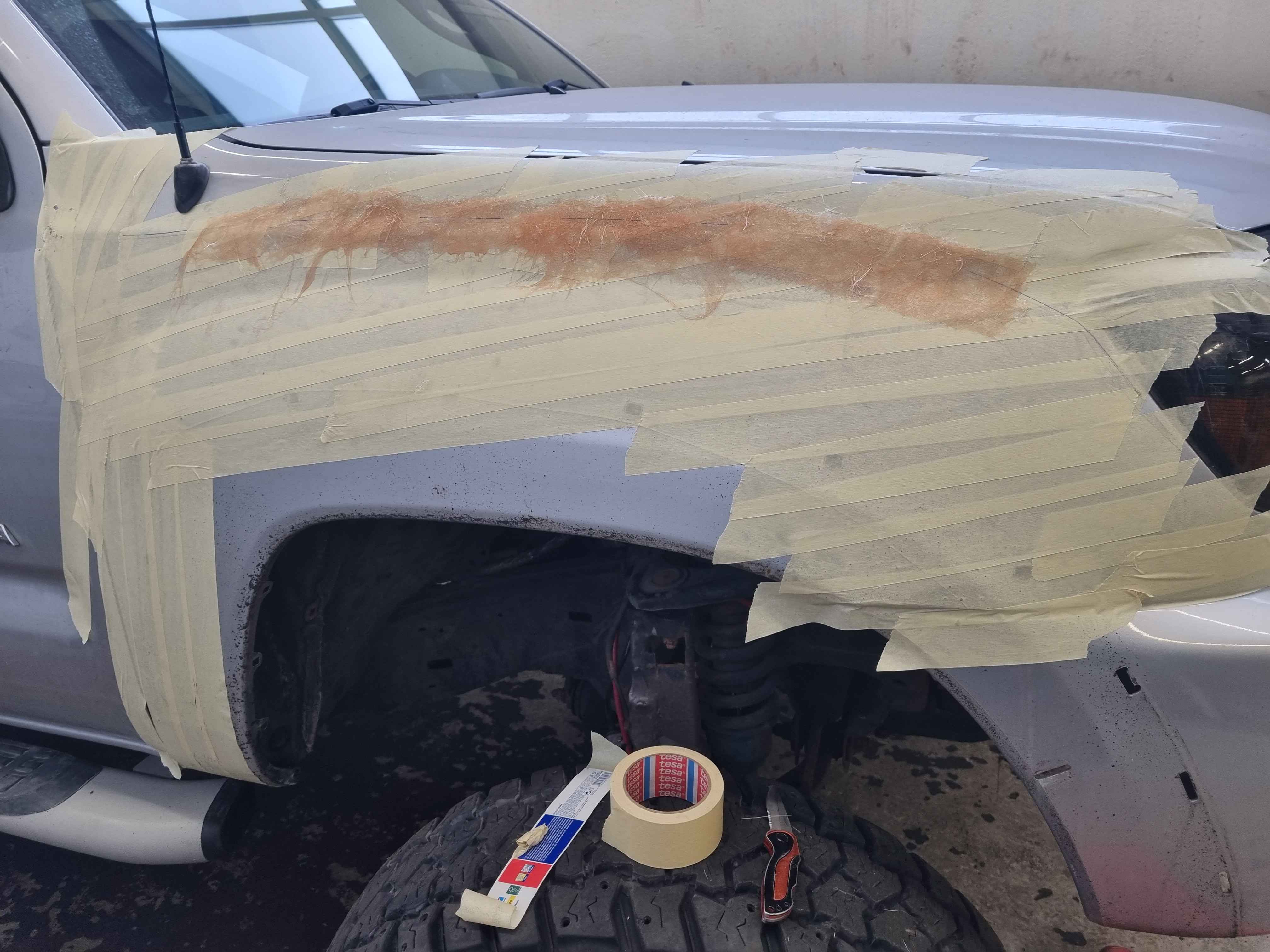

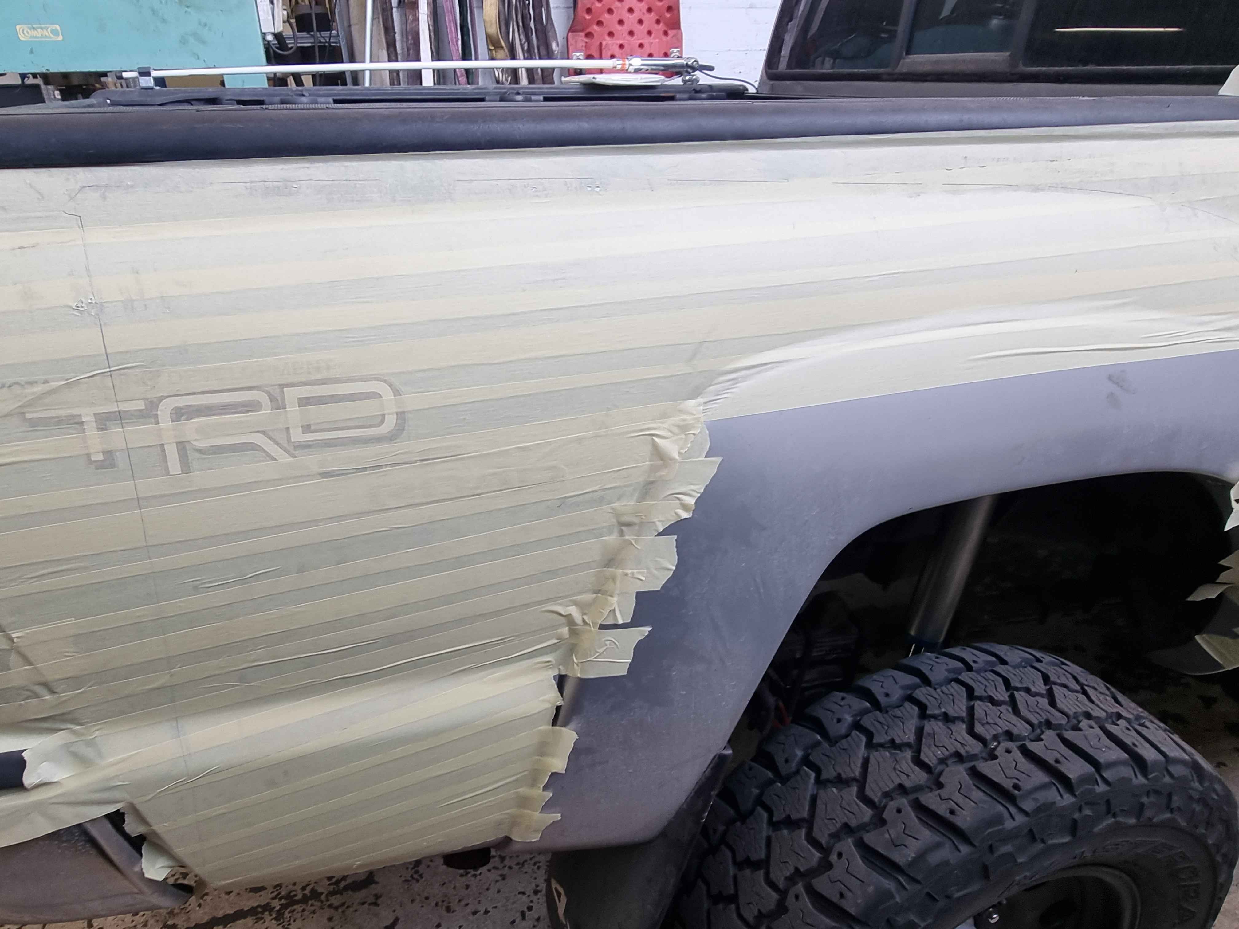

svo var farið að máta kantana betur á.
Til að fá brúnina til að festa kantin á, þá ákvað ég bara að leggja resín blautan borða beint á boddýið, setja kantinn uppað og steypa svo vel af trebba á milli kants og borðans og fá þannig góða brún sem hægt væri að nota til að kítta á boddýið. er enþá að reyna að venjast þessum köntum, ég held að þetta teljist seint vera smekkleg tacoma með þessu. Minnir smá á íkorna með fullar kinnar.
Að aftan kom hinsvegar smá babb í bátinn. Þessir kantar gera nefnilega ráð fyrir hásingafærslu.
Þessir kantar voru hannaðir upphaflega miðað við 44" dekk og litla sem enga hækkun (sbr appelsínugulu tacomunni ef þið kannist við hana) ég í einfeldni minni reiknaði bara með því að með því að vera á 42" dekkjum og með 15cm hækkun, þá hlyti það nú að sleppa.. yrði bara ekki í miðju dekkjagatinu á brettakantinum og liti smá kjánalega út.
með brettakantinn teipaðann á, þá fannst mér hann liggja helvíti nálægt dekkinu, og prufaði að skella pappa úrklippu sem sýnir gróflega 42" og að sjálfsögðu liggur það beint í kantinum.
Það er verið að vinna í því að breikka felgur fyrir mig, og ætla ég að máta þetta alminnilega þegar ég er kominn með rétt dekk og felgur, mögulega dugar bara að rétt snyrta framan af kantinum, en annars þá verð ég að leggja í það verkefni strax í sumar að færa hásinguna til. aftari fjaður festingin er eins aftalega á grindinni og hún getur verið sem þíðir að mestum líkindum gormar+stýfur og þarf þá að styrkja alla grindina frá aftursætum og afturúr.
Ég ætlaði mér nú ekki að pæla í þessu fyrren á næsta eða jafnvel ári þar á eftir, en ef þetta verður að gerast núna, þá er mjög líklegt að ég endi bara í radíusörmum eða samsíða 5-link sbr því sem jóngud postaði hérna áður til að byrja með. er einhver sem á teikningar af grindarfestingunum og hásingafestingum fyrir 85mm hásingarrör ( bæði fyrir samsíða linkana og þverstífuna)? lítið mál að græja stífurnar sjálfar en nenni ómögulega að teikna upp og gera festingarnar ef einhver á þetta klárt.
jongud wrote:Ekki berjast við að finna upp púðrið, notaðu eitthvað sem er þaulreynt.
4-link kerfið sem var hannað fyrir langalöngu er með efri stífuna rétt ofan við hásingarmiðju.
