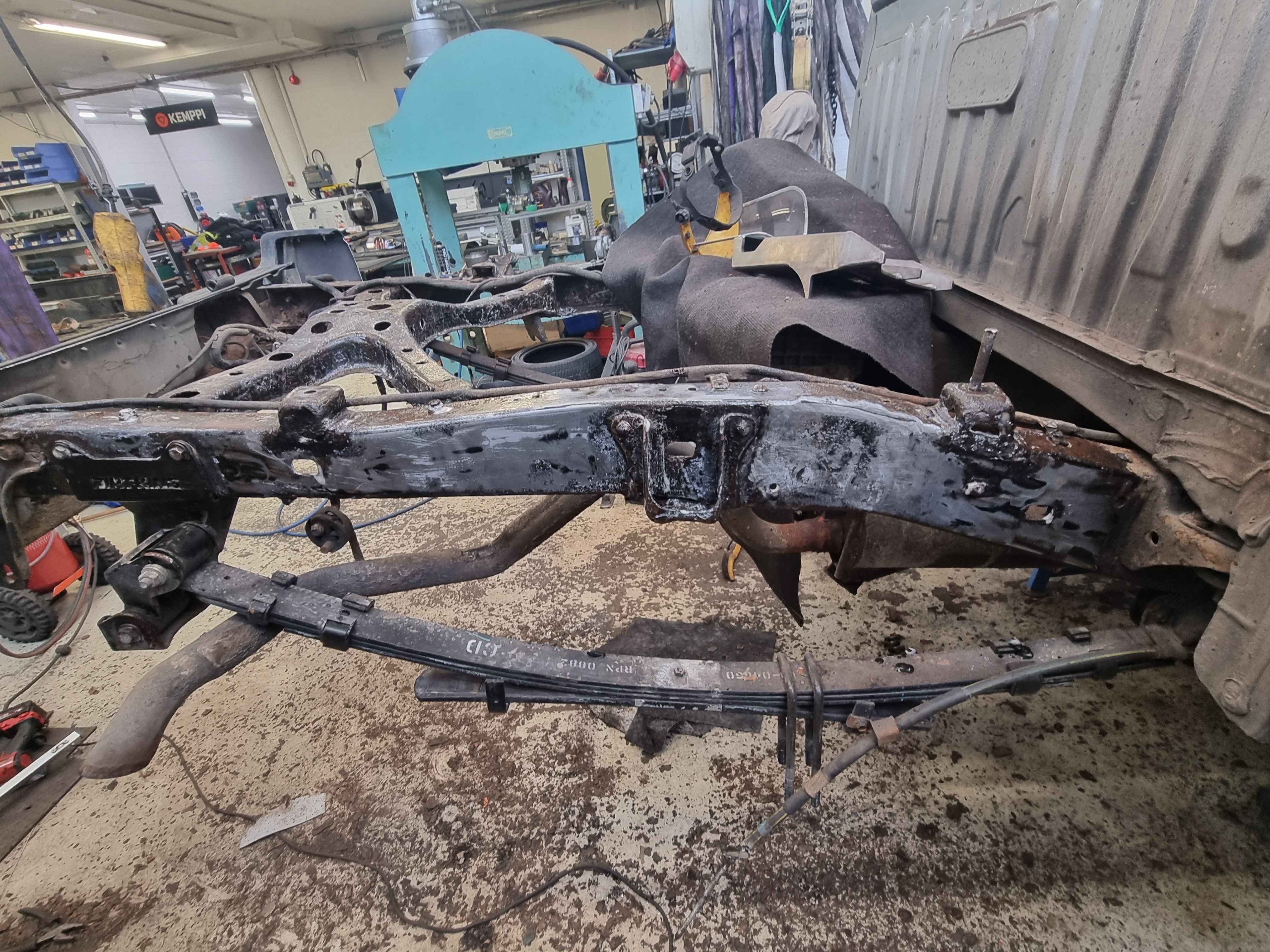

svo var pallinum kippt af, þæginlegur bíll að gera það á að mörgu leiti, 6 skrúfur í palli, og ljósin tekin frá, bensínstútur og annað situr bara í gúmmígrommettu þannig að það þarf ekkert að aftengja þar. og fyrst pallurinn var kominn af, þá var um að gera að rústbanka, sýruþvo, epoxygrunna og mála undir pallinum.
mynd fyrir breytingu.jpg (687.13 KiB) Viewed 357 times
pallur tekinn af.jpg (690.81 KiB) Viewed 357 times
rustbannkad og syruthvegid 2.jpg (877.57 KiB) Viewed 357 times
rustbannkad og syruthvegid.jpg (744.44 KiB) Viewed 357 times
epoxy grunnad.jpg (620.27 KiB) Viewed 357 times
malad yfir epoxygrunn.jpg (792.47 KiB) Viewed 357 times
