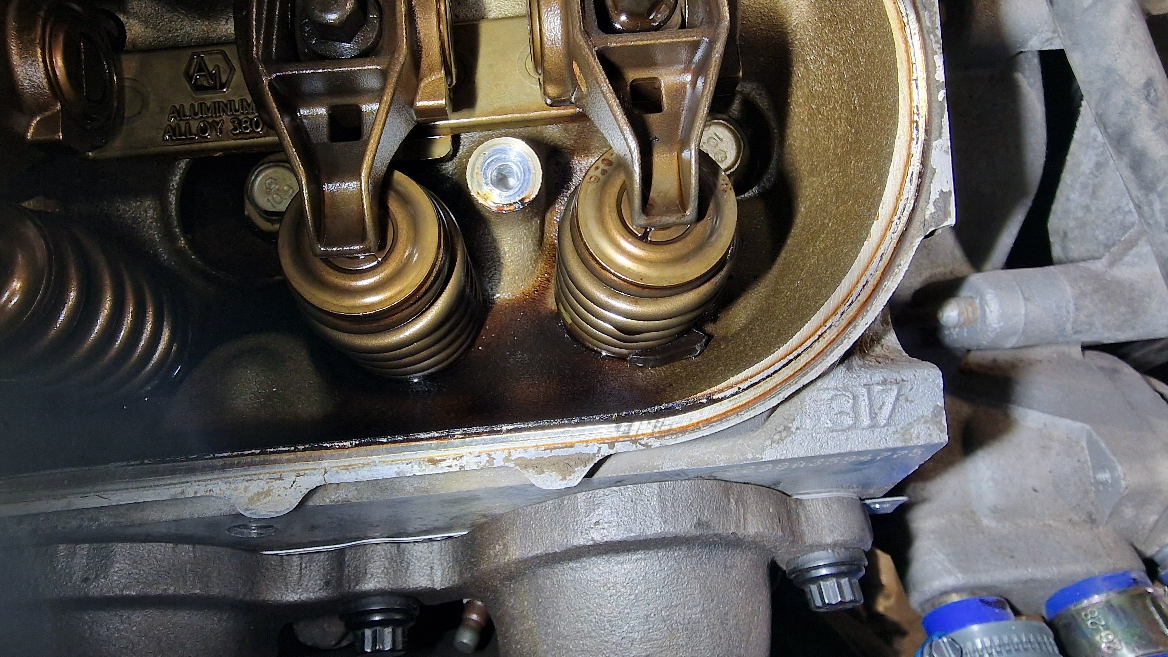

Áður þá setti ég úrhleypikerfi og tengdi talstöð og loftnet, þannig maður gæti farið á lakkskónnum á fjöll eins og fínn maður.
Opnaði líka húddið aðeins og skipti um vatnsdælu, ofhitnaði ekkert í ferðinni en held að ég hafi drepið stýrisdæluna í öllum látunum.

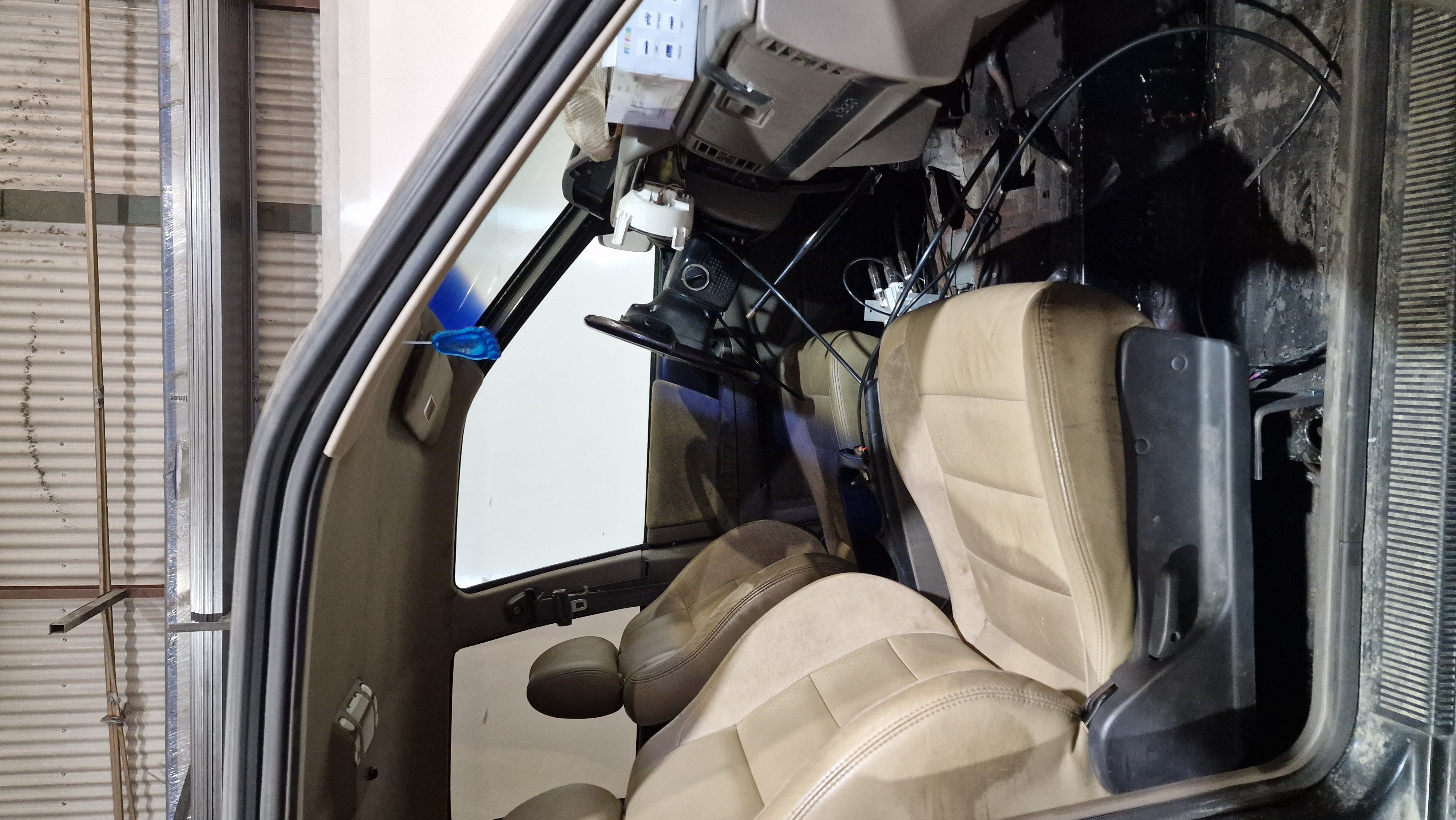

Búinn að snikka mótorinn í, þurfti að taka nokkuð mikið úr tunnelnum þar sem pústið var á leið í kúplinguna og framskaftið, fer þá bara yfir allt bingóið:
Þurfti svo að snikka hlíf neðaná kúplingshúsið, fylgdi bara hálft húsið með kittinu

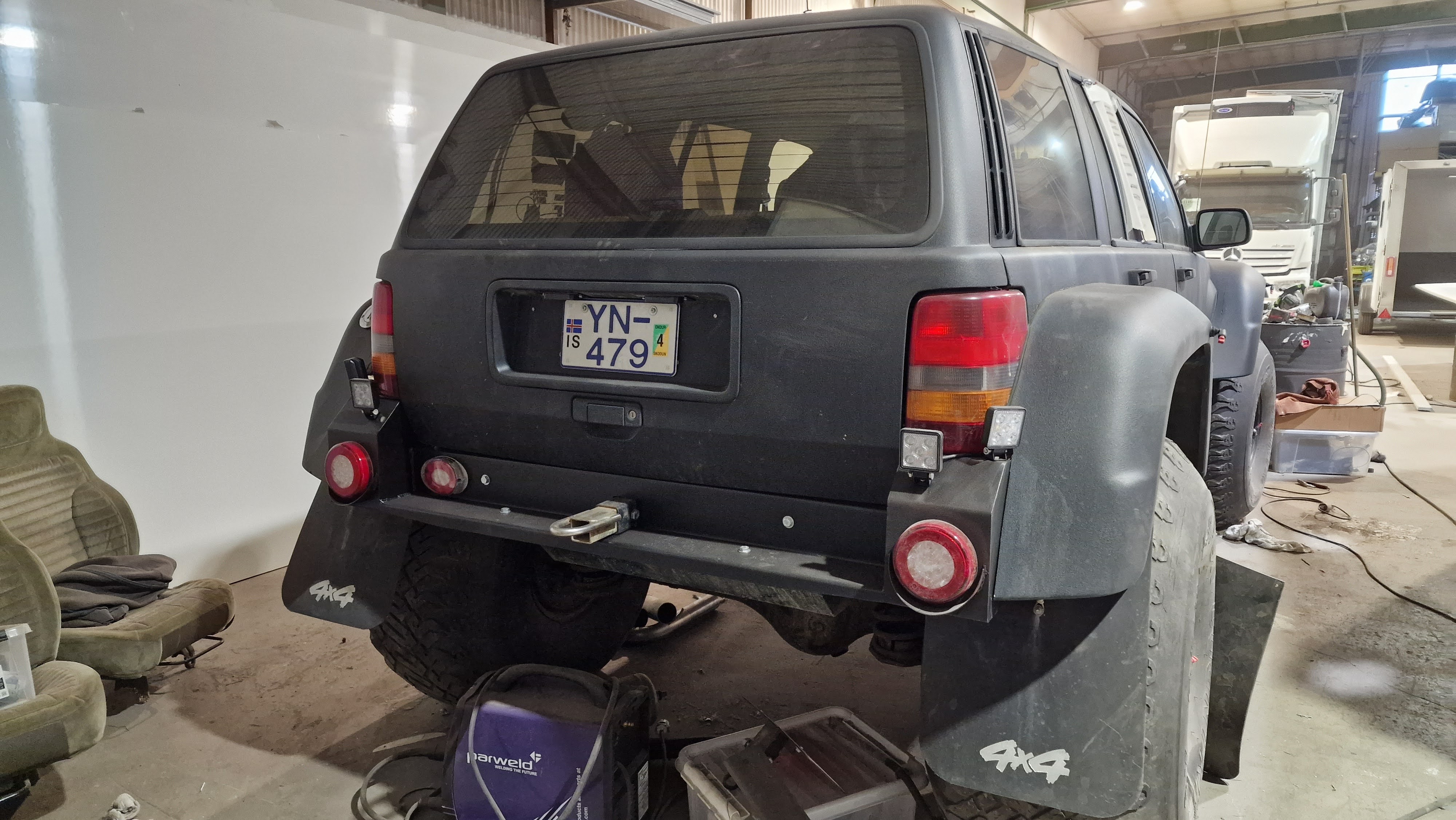

Svo meðan lakkið var að þorna undir bílnum henti ég í afturstuðara, tók mögulega aðeins lengri tíma en lakkið var að þorna...

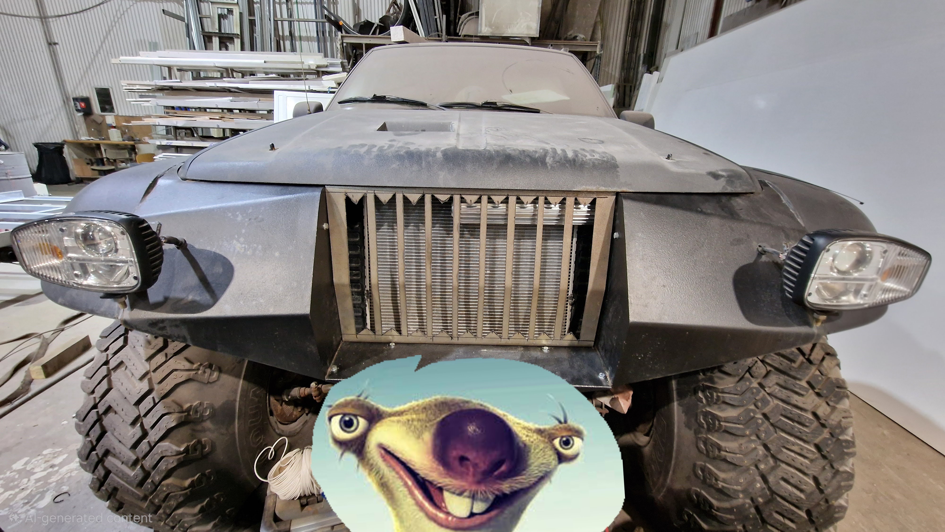

Jæja kominn tími á smá update.

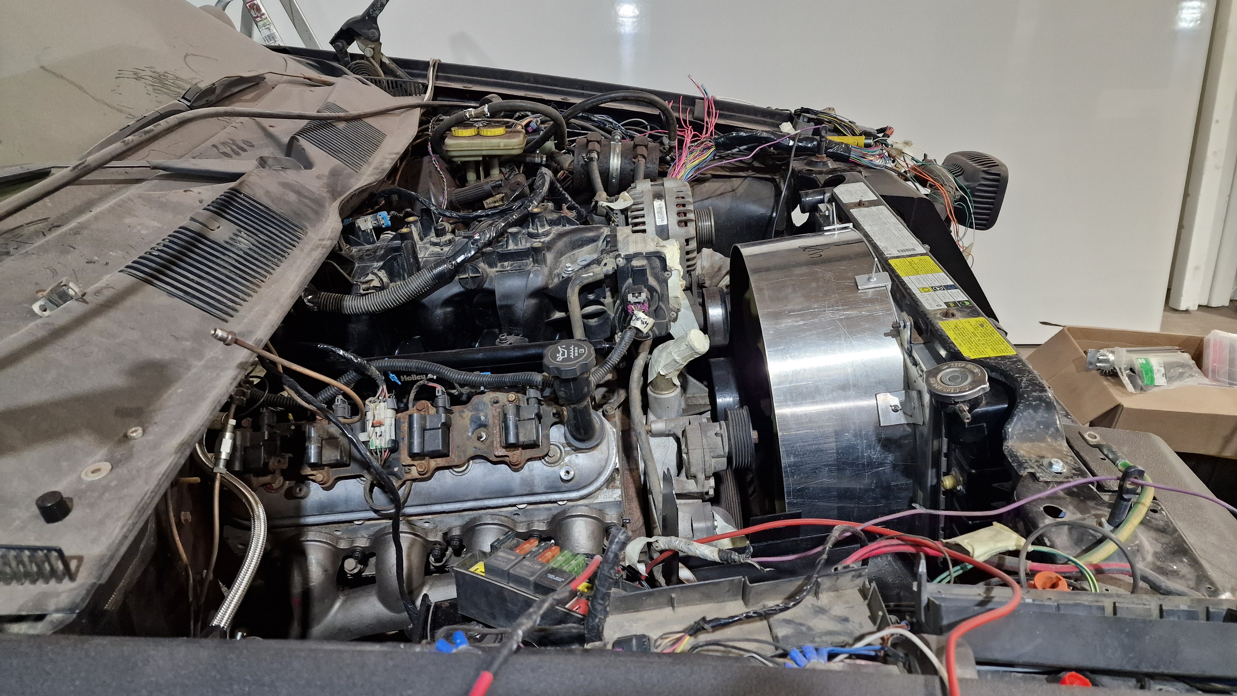

Ekki alveg nógu duglegur að taka myndir en þetta er búin að vera smá keyrsla í janúar, snjórinn búinn að vera svo kurteis að bíða eftir mér, biðst velvirðingar á því fyrir ykkur hina :D
Búið að snikka mótorinn í og keyra af stað meirasegja, en ennþá eftir að ganga frá rafmagni almennilega, er svo í einhverju limp mode sem þarf að finna út úr.
Var nefnilega að missa aðstöðuna sem ég var með og er að fara í aðstöðu þar sem er talsvert minna af stórvirkum verkfærum, þannig það var allt klárað fyrst, rafmagnið þarf bara AVO mæli og þolinmæði :)

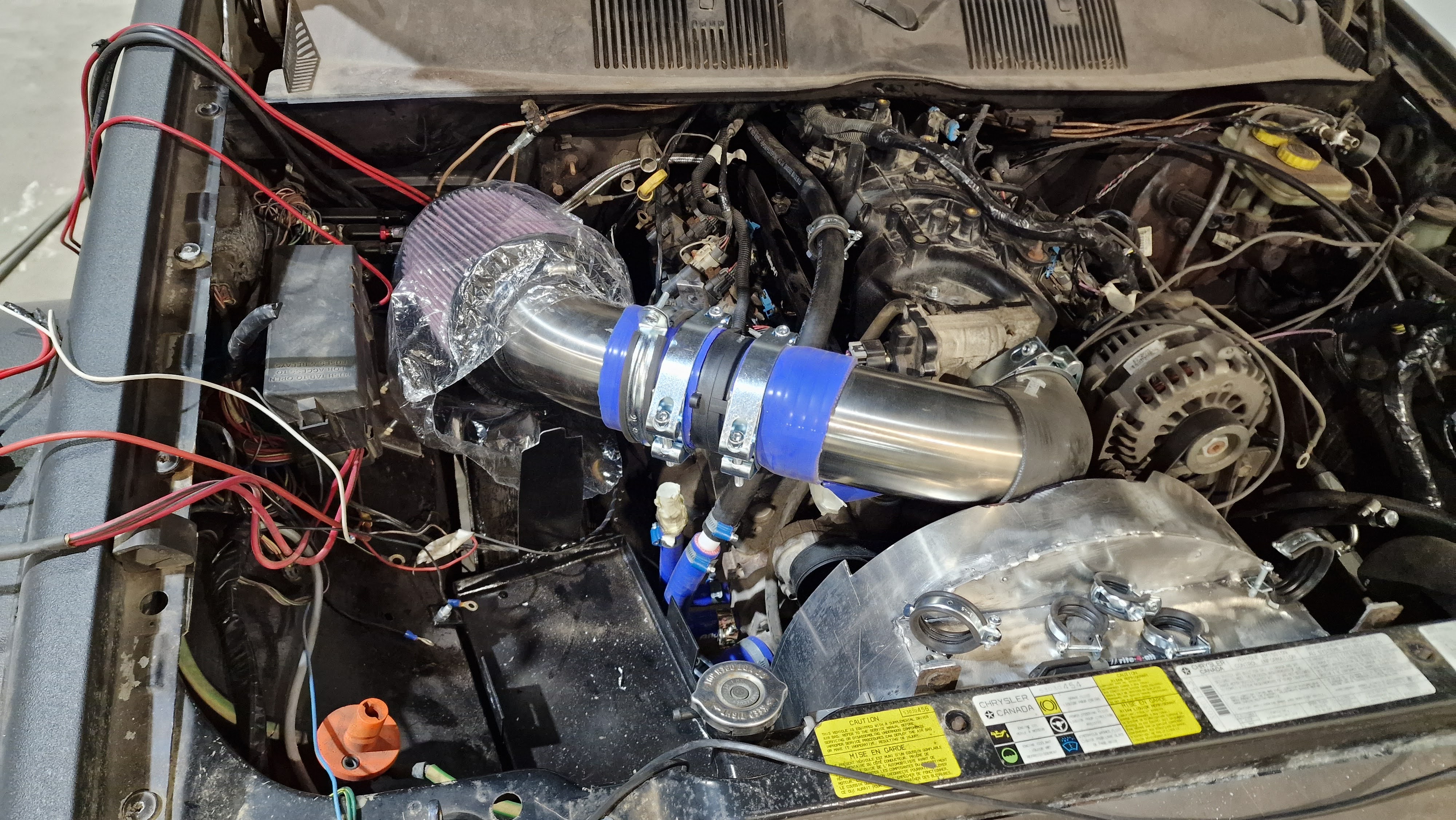

Græjaði þetta fína shoud, ætla láta reyna á orginal vatnskassann, er nýr og þessi vifta er örugglega kraftmeiri en rafmagnsbúbbarnir sem ég var með.
Smá pípuvinna
Ný loftsía, ætlaði að nota gömlu en þetta 6 lítra dót þarf víst að anda almennilega
Braut svo af olíustútinn sem lukkaðist ekki betur en þetta litla sæta plaststykki við ventlagorminn datt niður, mikill sigur að ná þessu upp.
Græjaði "grill"
Gengdarlaus hestaflaaukning í límmiðum
subaru leddari kominn í staðin fyrir gamla dótið, 180cm hæðartakmörkun á farþeganum eftir að tunnelið hækkaði
Stuðarinn málaður og öll ljósin á sínum stað.
Svo gerðist þetta bara :D
