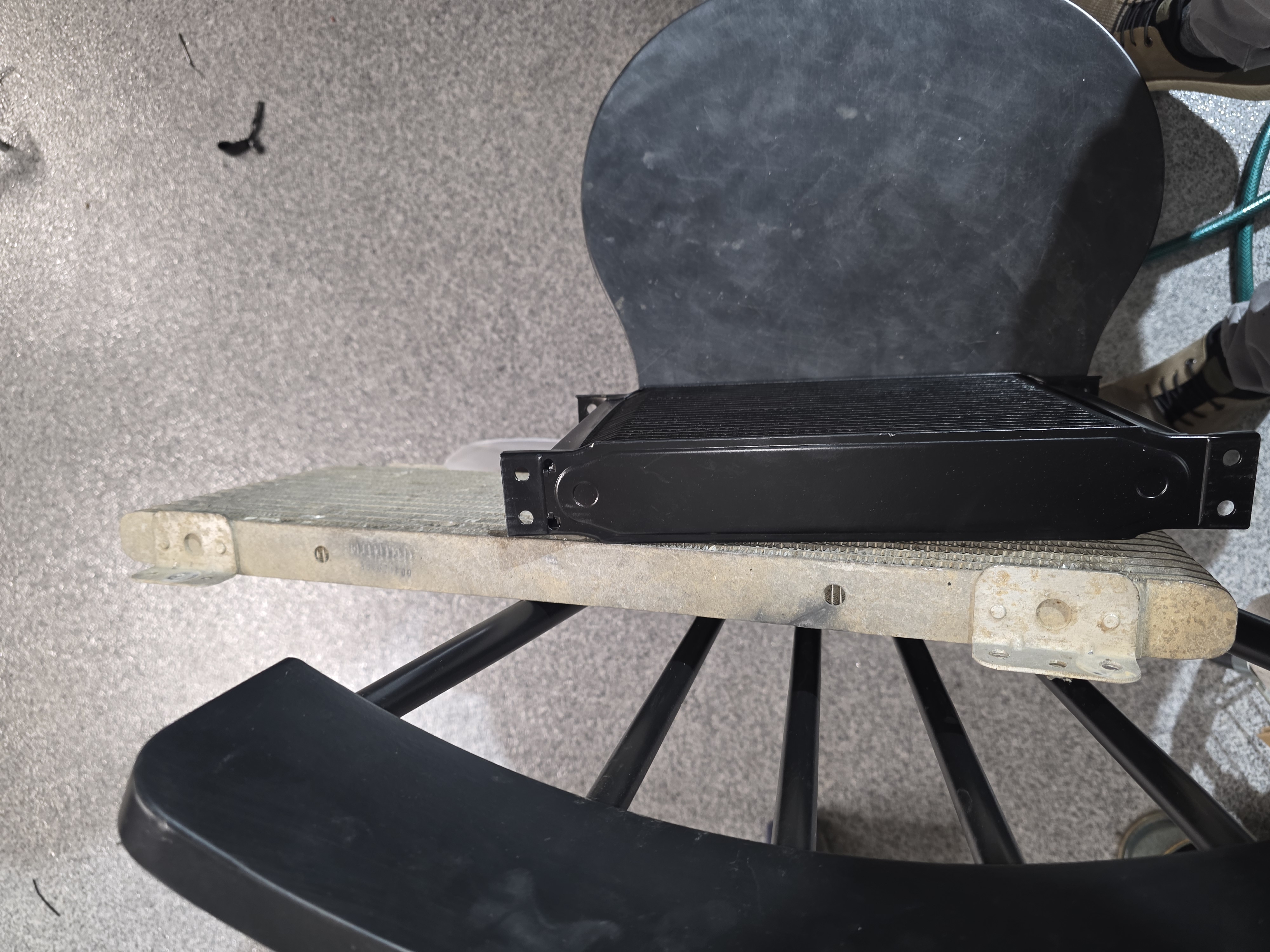

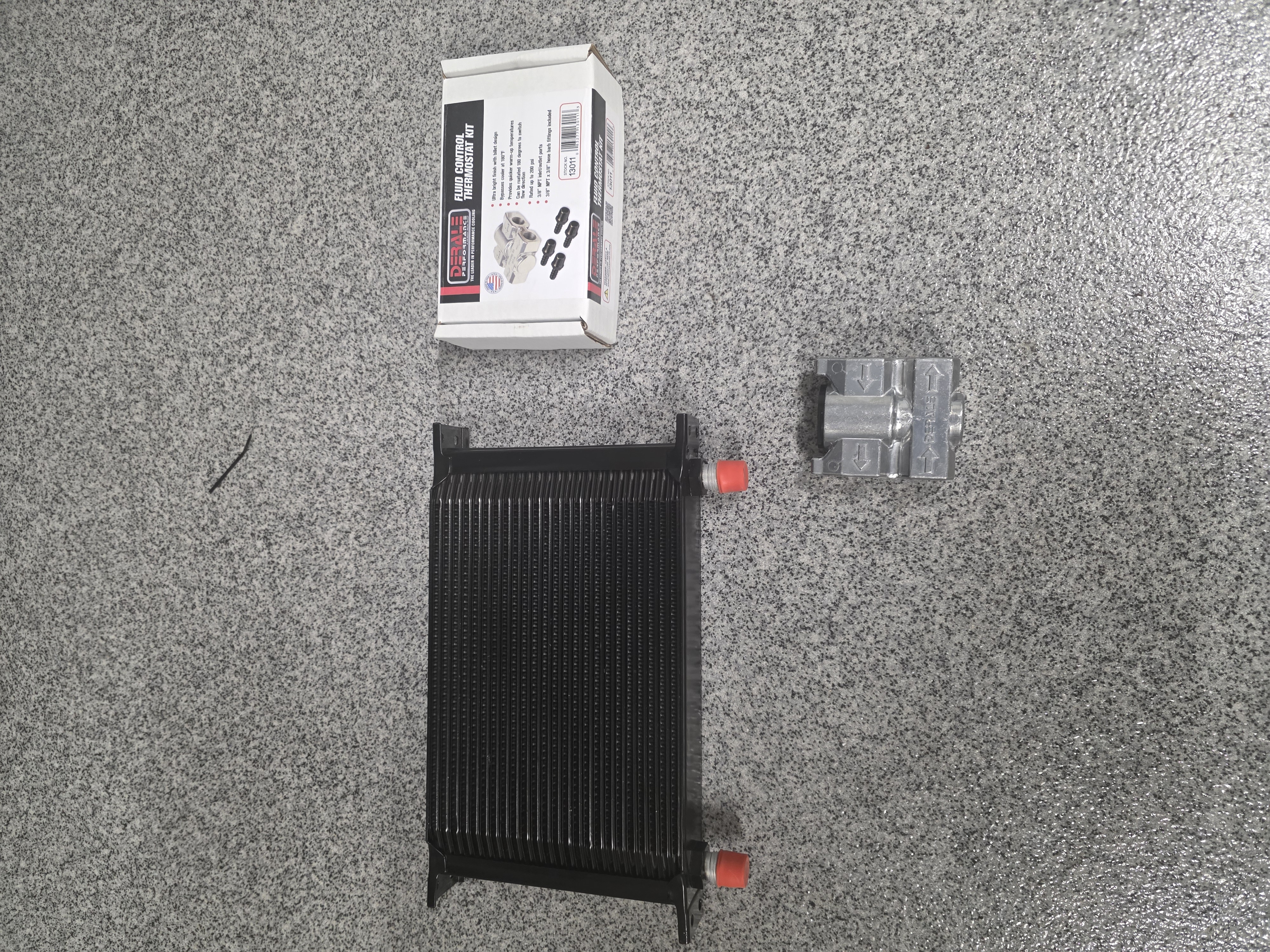

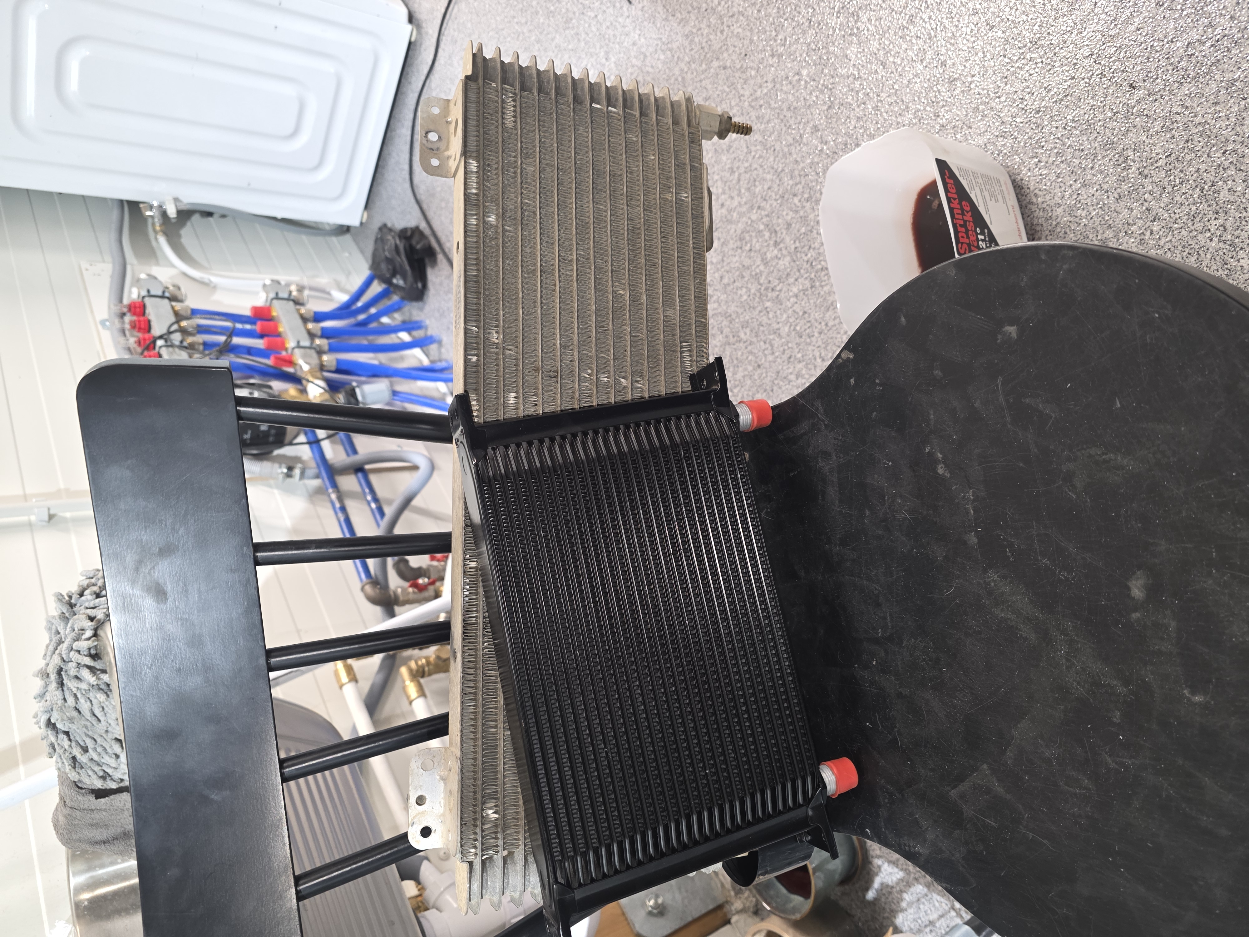

Eftir uppfærsluna á túrbó að þá fór að koma leiðinlega hár hiti á sjálfskiptingunni undir álagi, svo ég ákvað að uppfæra í nýjann sjálskiptikæli og setja thermostat á milli kælis og skiptingar.
Nýi kælirinn er töluvert minni en er stacked plate gerð og á að skila meiri kæligetu, eftir fyrstu prófanir virðist hann vera halda hitanum 10-15°C lægri en gamli.
Thermostatið er að koma vel út, það lokar við 72°C og opnar við 82°C.
Bíllinn var prófaður um helgina á rjúpu og var látið reyna á kæligetuna fyrir sjálfskiptinguna. Ég var nokkuð ánægður en hefði viljað sjá hitann vera 5-10°C lægri, hugsa ég bæti við örlítið meiri kælingu og ætla prófa bæta við "Heat-sink transmission cooler" frá Summit
Læt fylgja með link'a á búnaðinn og myndir af kælum, thermostati og einni mynd frá helginni ✌️
