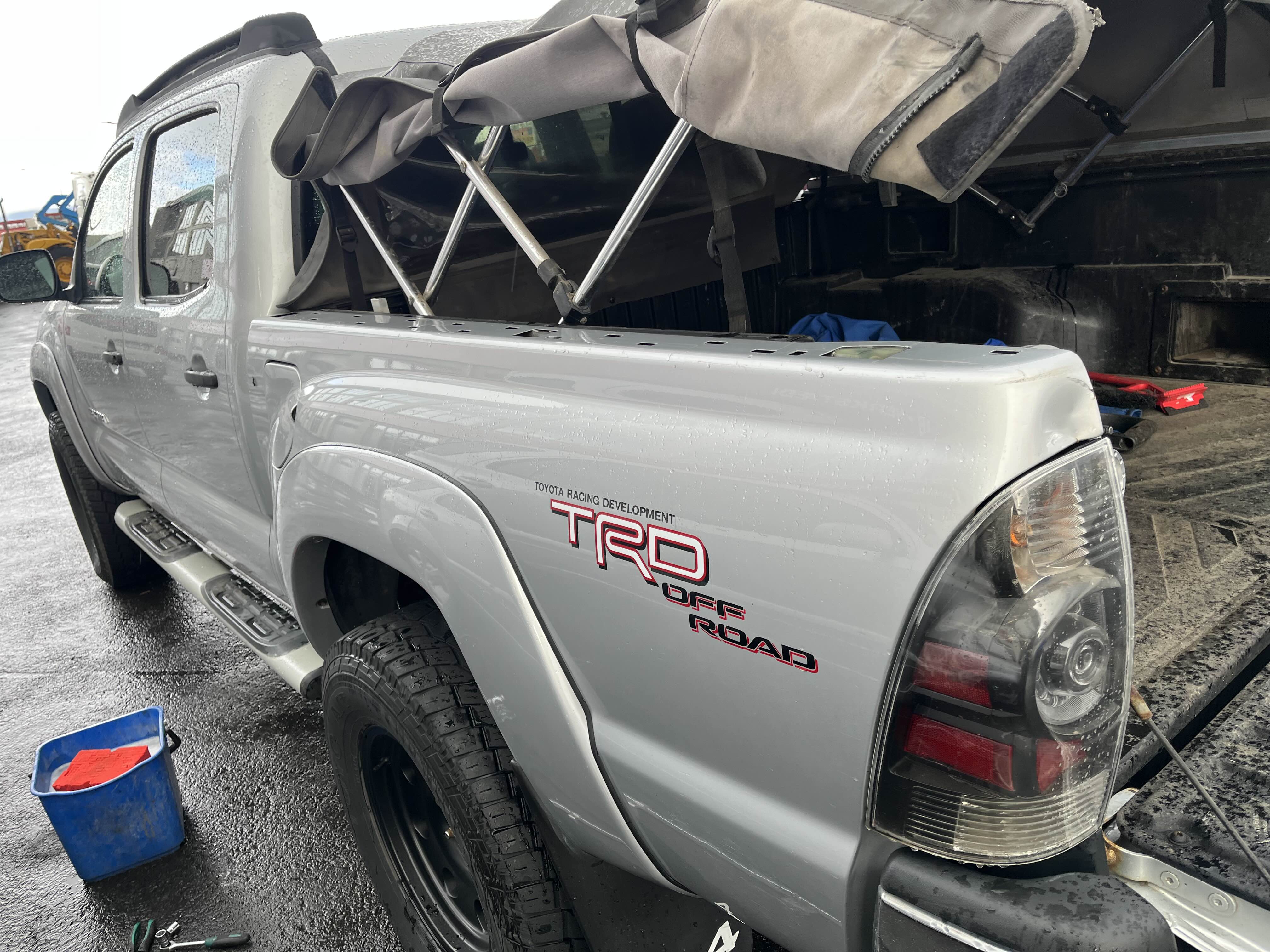

en þetta er semsagt bifreiðin: 2007 Toyota Tacoma með tvöföldu húsi og stuttum palli.
Þetta var nú ekki alveg það sem hinn helmingurinn var að búast við, hún átti nú von á jeppa en ekki öðrum pallbíl, en eftir að hafa útskýrt að þetta væri nú töluvert annar pakki en nissaninn, enda hefði hann verið meira í ætt við að sitja í gömlum Farmall heldur en ökutæki, og því var skellt í smá rúnt, komið var við hjá tengdó og passað að setið væri í öllum sætum.

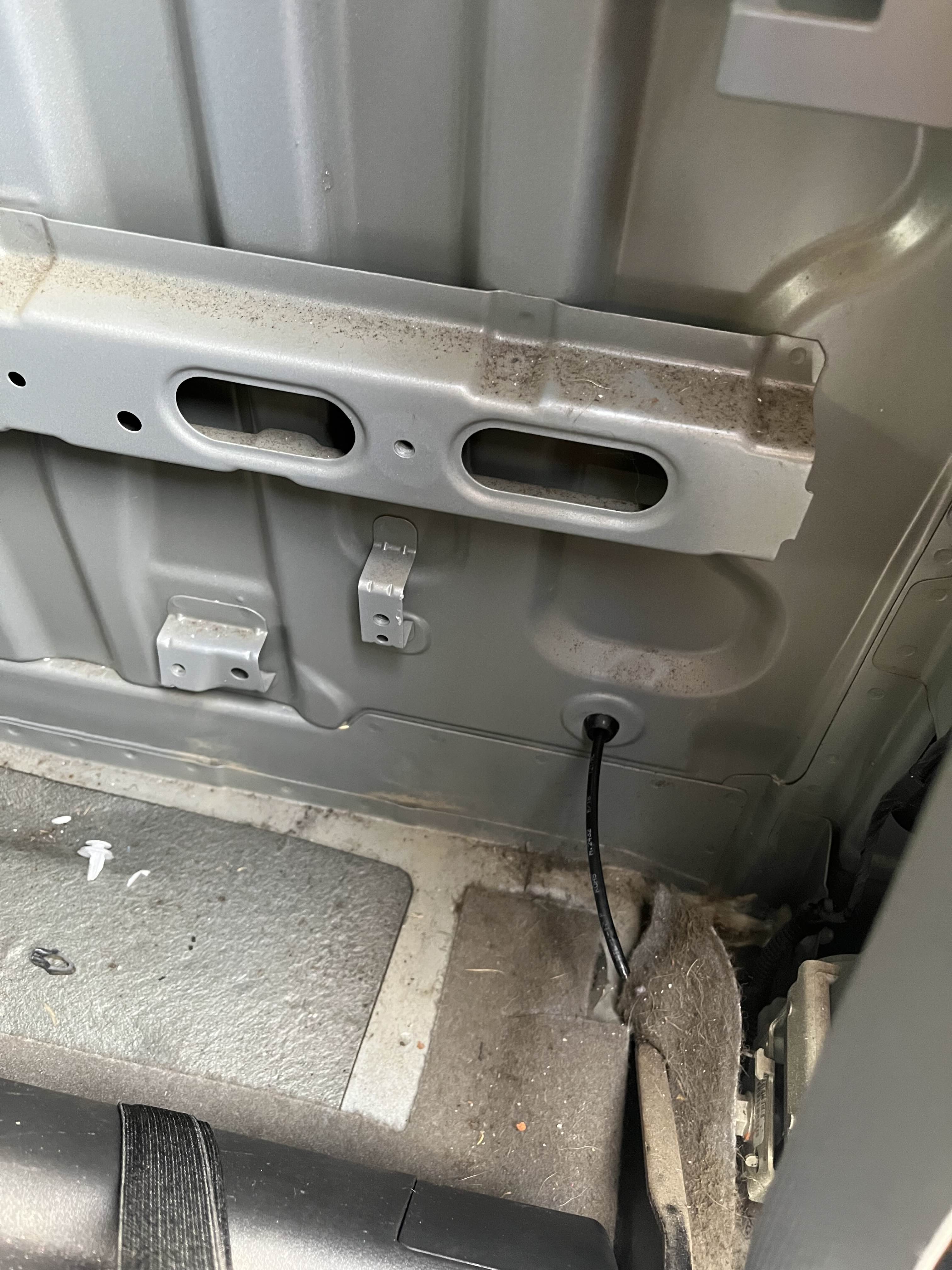

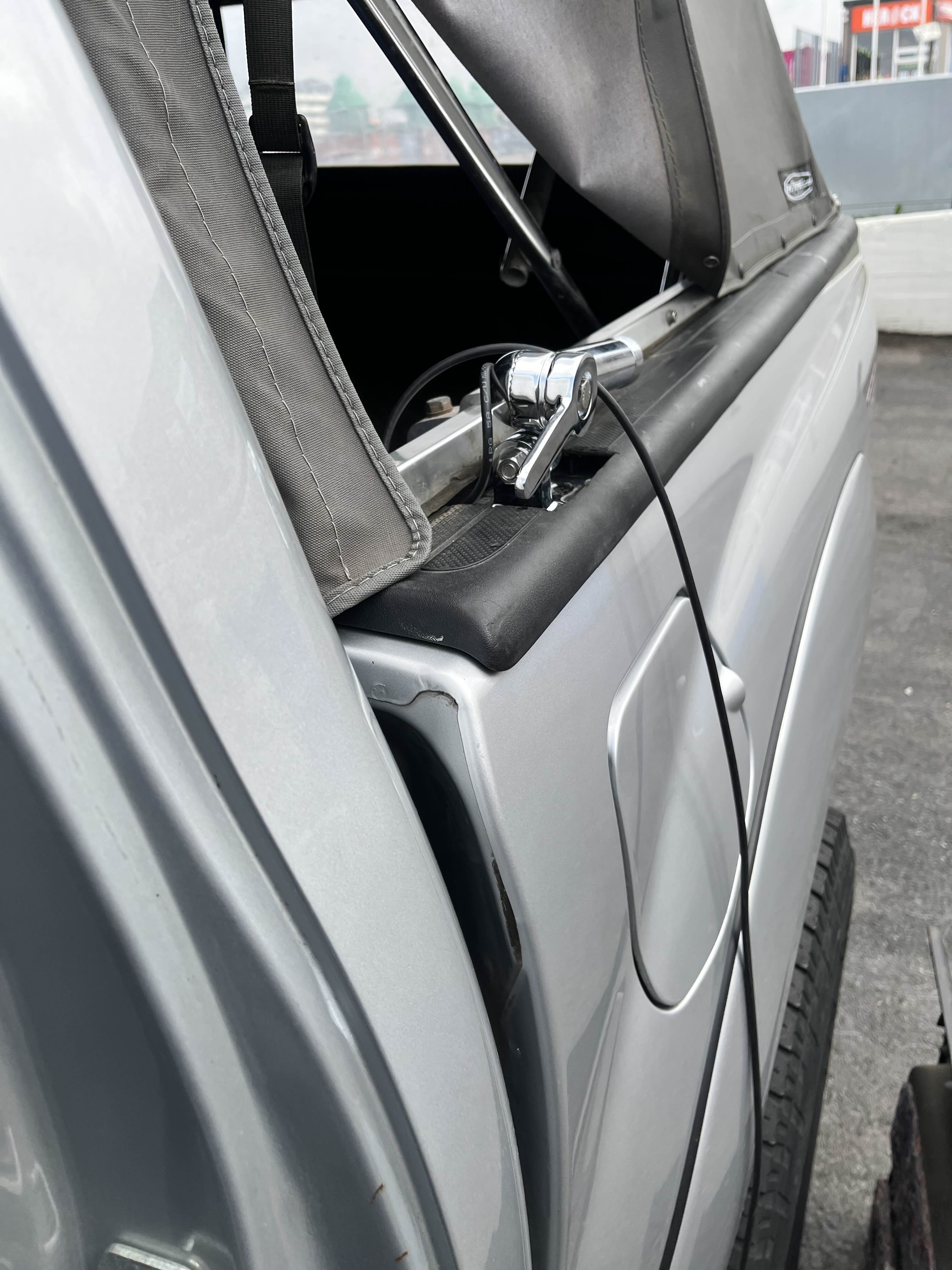

að öðru, þá þar sem ég er meira og meira farinn að ferðast með öðrum bílum frekar en bara við á einum bíl, þá var víst kominn tími til að græja sér einhverja talstöð.

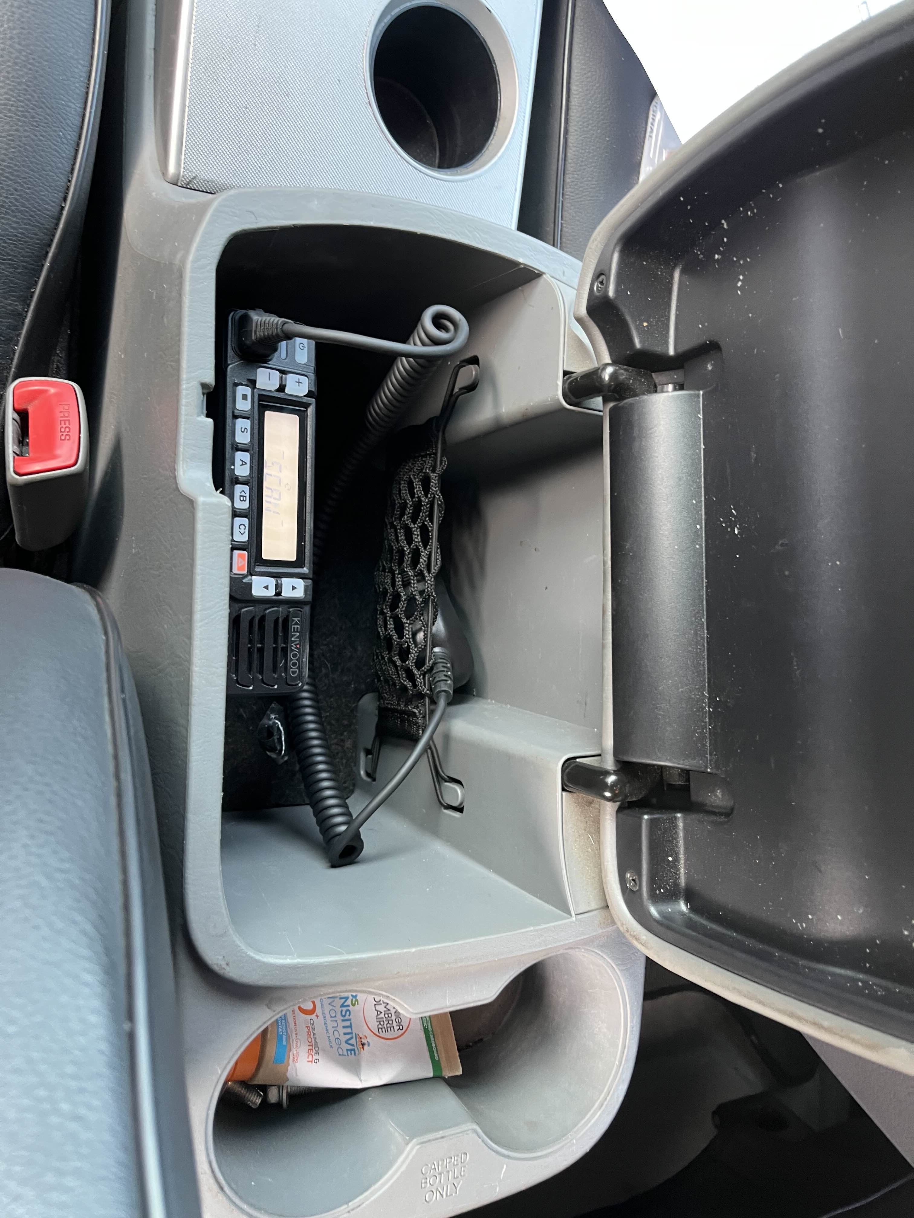

skynsamur maður hefði líklega bara fengið sér handstöð og verið happy, en því miður er ég ekki skynsamur, og síðan átti ég líka þessa fínu kenwood "mobile" stöð í kassa, og eftir að hafa beðið fallega og fengið sendan rx/tx/tone lista yfir vhf rásir sem eru í notkun/skráðar, þá vildi svo til að ég fann trillu kústskaft til hjá mér sem var tunað fyrir nokkurnvegin þetta helsta svið rása. kústskaptið er þónokkuð langt og fyrirferðarmikið þannig að ég ætla nú ekki að lofa því að ég skipti því ekki út fyrir lítin gorm eins og flestir eru með (ég vill ekki setja það í þakið þar sem ég sé fyrir mér að vera með rekka), og þetta var það sem ég átti til nú þegar og ákvað því að prufa, fer nú ekki mikið fyrir þessu þegar það er ekki í notkun þar sem þetta er á fellifæti og fljótlegt að skippa skaftinu af.
talstöðina setti ég í millistokkinn, en undir millistokknum var 110v inverter sem ég hafði engan áhuga á, því var hann tekinn út og stóra relý-ið sem kveikti áður á inverternum kveikir núna á talstöðinni í staðinn. Inverterinn var með 2 stillingar 100w og 400w það seinna var eingöngu nothæft ef bíllinn var stopp, "relay drive" vírinn var því tekinn í burt og "power trigger" tengt inná hann í staðinn, speed sensing og neutral safety switch aftengt og ég nota því rofan sem áður virkjaði 400w outputtið núna til þess að kveikja á talstöðinni. bæði relay drive og powertrigger vírarnir komu úr svisstraumi og því virkar talstöðin ekki þegar dautt er á bílnum, get samt með nokkuð fljótlegu móti breytt því yfir i B+ ef þess þarf. RG58 kapalinn dró ég svo í gegnum littla grommettu sem var fyrir aftan annað aftursætið og leiddi beint útá pall.

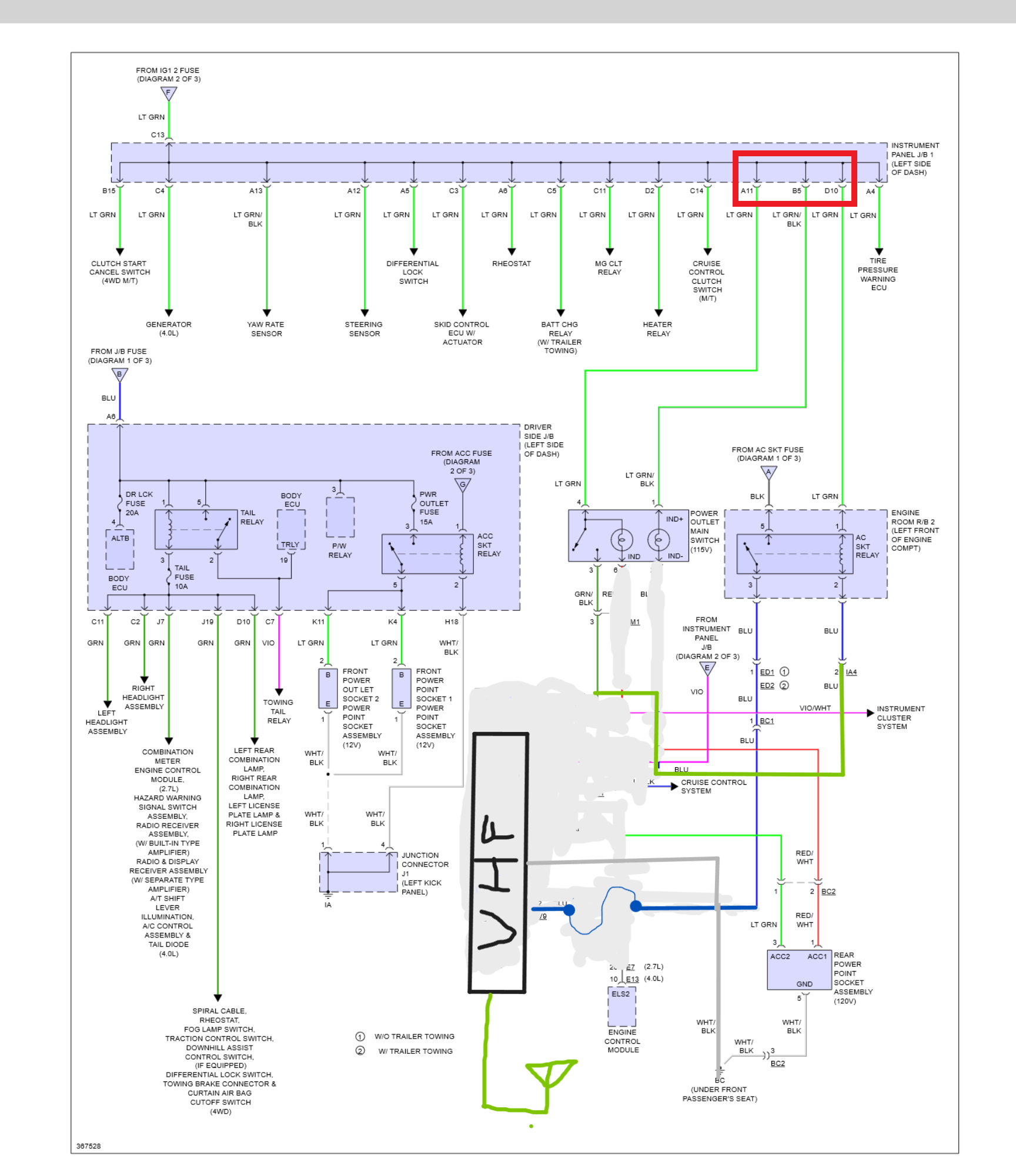

hugmyndin er síðan að draga RJ45 kapal og setja það í sökkul á betri stað þar sem hægt er að plögga míkrafóninum í þegar hann er í notkun, og einnig ef hljóðið er vandamál ofaní miðjustokk, þá er mono jack með standard 4ohm og því hægt að græja lítin hátalara á betri stað ef þess þarf.

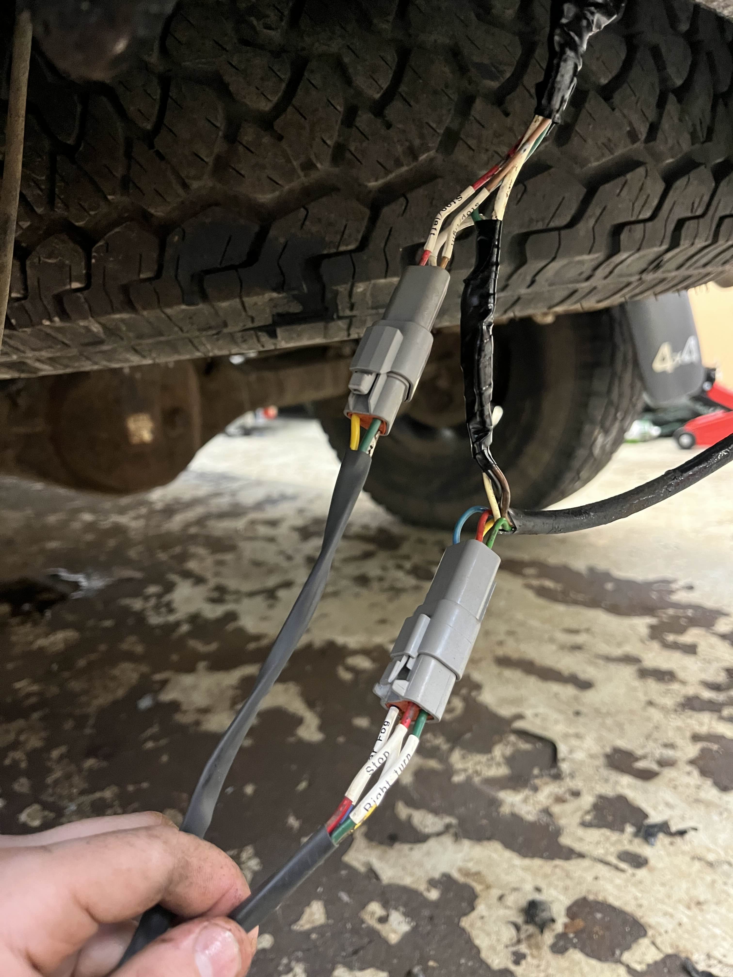

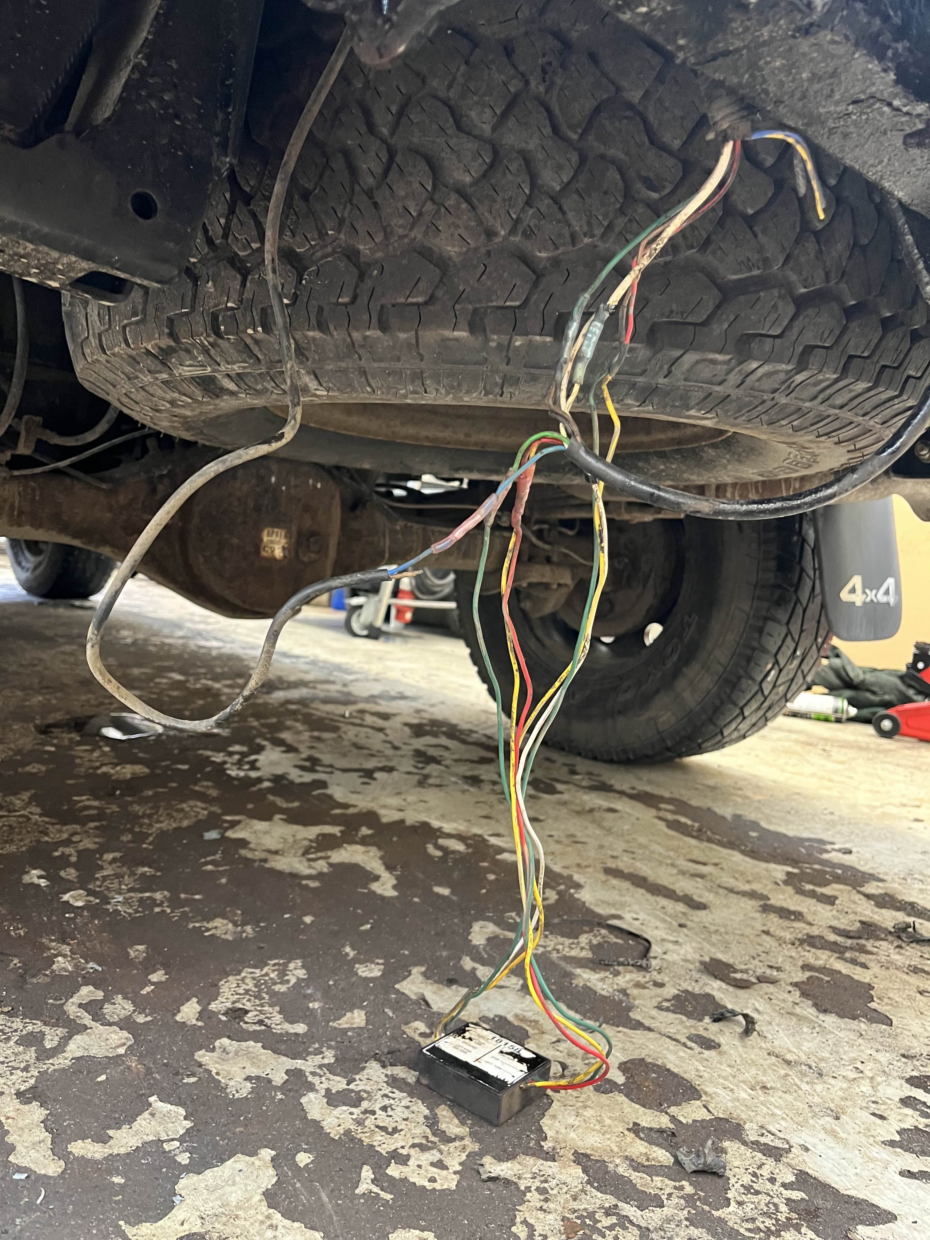

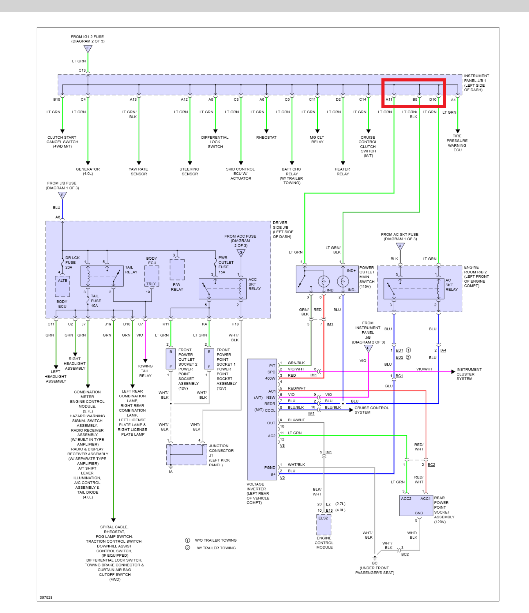

það var svo einhver búin að setja auka rofa til að virkja þokuljósin í kerrutenglinum (tacoman kemur ekki með þokuljósi að aftan) og setja ljósa breyti (breytir úr USA stenfu/bremsuljósi í sama ljósinu yfir í hefðbundna stílin þar sem stefnuljósið er aðskilið frá bremsuljósi) hreinsaði því upp víra kraðakið, merkti vírana og skipti út ljótum tengjum sem voru farin að oxast fyrir deutch DT tengi. var búinn með öll C- splæsin mín þannig að oxaðir berir vírar voru bara hreinsaðir upp, löðrað í leiðnifrírri feiti og teipað yfir aftur. þetta verður síðan skorið upp og lagfært alminnilega þegar ég eignast fleiri 1500-5000 CMA U-splæs.
næsta verk verður síðan að koma upp loftdælu og auka rely/öryggja-boxi
