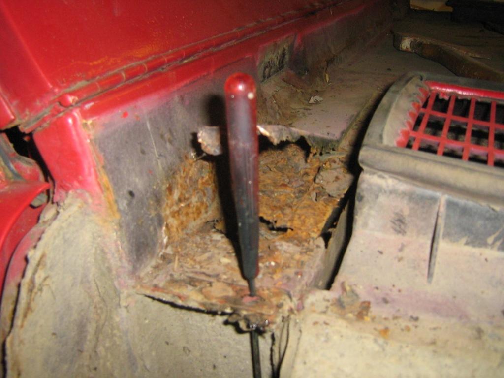

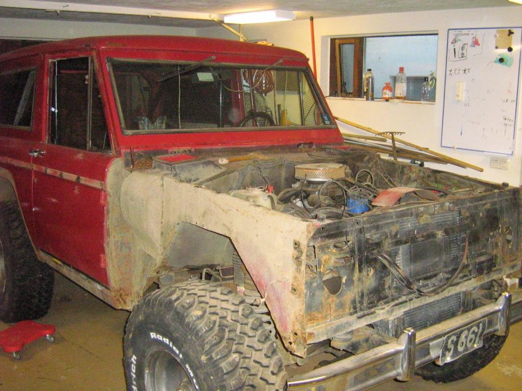

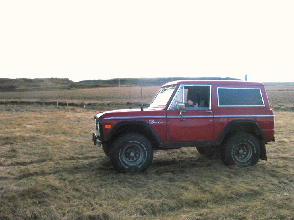

Það sem átti að vera smá nudd í ryðblettum endaði með að bíllinn var rifinn ofaní grind. Og nú er að bretta upp ermar og hefja endurreisnina.
Bíllinn er 1974 model af bronco sport sem ég er búinn að eiga í einhver 7-8 ár. Bíllinn er sjálfskiftur, 8 cyl 302 og 35 tommu breyttur. Búinn að vera minn aðal jeppi síðan ég fékk hann og þar sem ég ætla að láta grafa mig í honum, þá er allt í lagi að taka nokkur ár og nokkra þúsundkalla í að gera hann eins og ég vil hafa hann.
Samverkamaður minn og myndtökumaður er Stefán sonur minn 10 ára. Planið er að hann geti farið á rúntinn á bílnum þegar hann fær bílpróf.

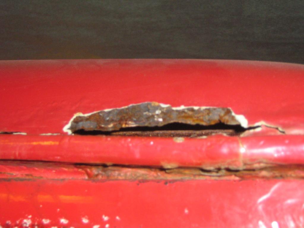

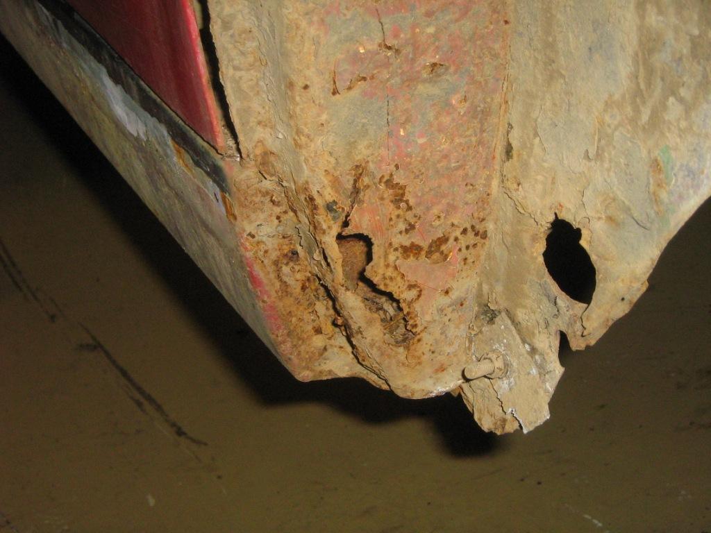

Ryð, óvinur nr.1
Þarna var orðið ljóst í hvað stefndi.

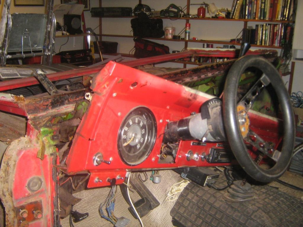

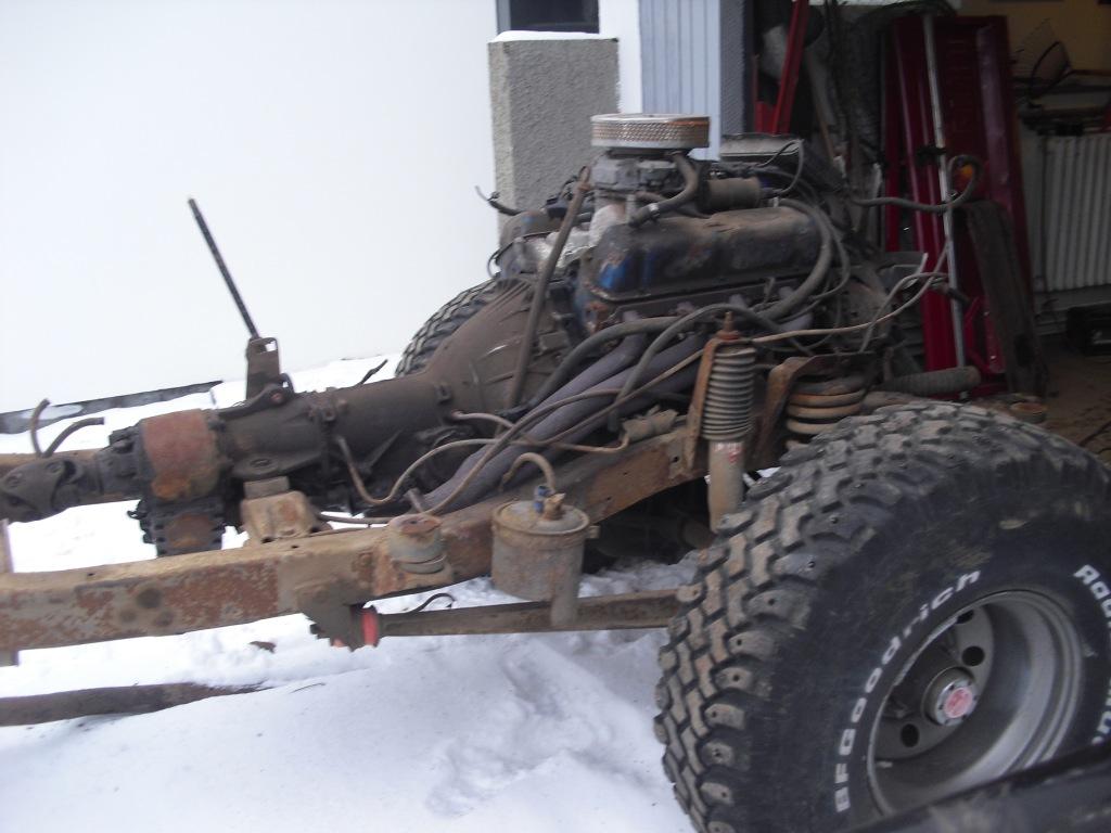

Gott að vita af rafkerfunum frá Bronco graveyard og Painless. Auðvelt að skifta öllu út.

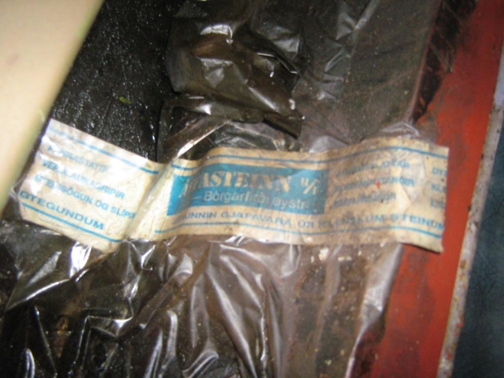

Bíllinn var síðast tekin í gegn af frændum mínum á Borgarfirði Eystri eins og þessi límbönd frá Álfasteini innan í afturhliðunum vitna um.

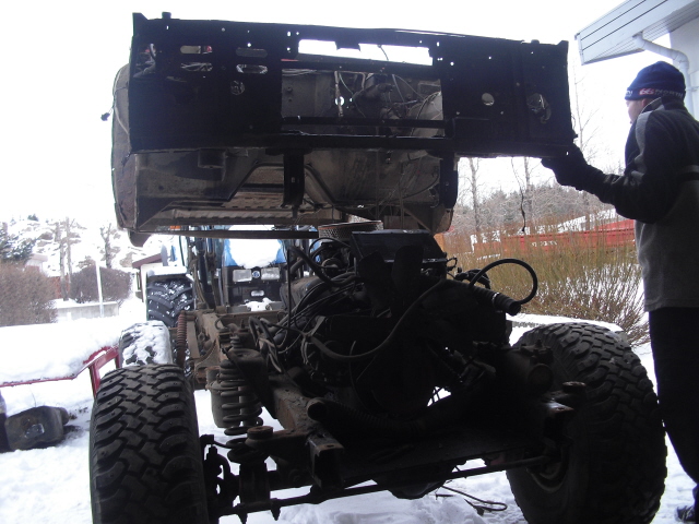

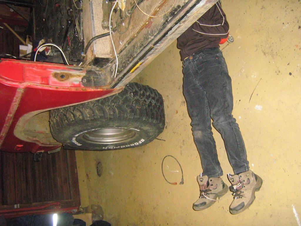

Verkstjórinn að losa boddýfestingar.

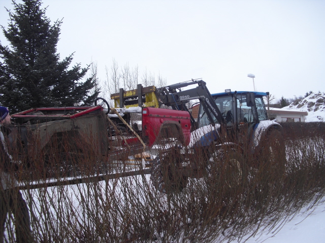

Tubbið fór inn í hlöðu ásamt boddýhlutum og veltigrind.
Stund sannleikanns. Munum við feðgar klára þetta, eða keyrum við allt á haugana þegar við erum orðnir leiðir á þessu? Allavegana er ég búinn að panta sandblástur á grindinni í Hafnarfirði. Það er einhverskonar byrjun.....

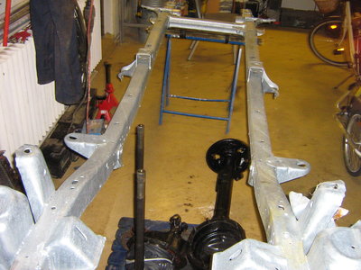

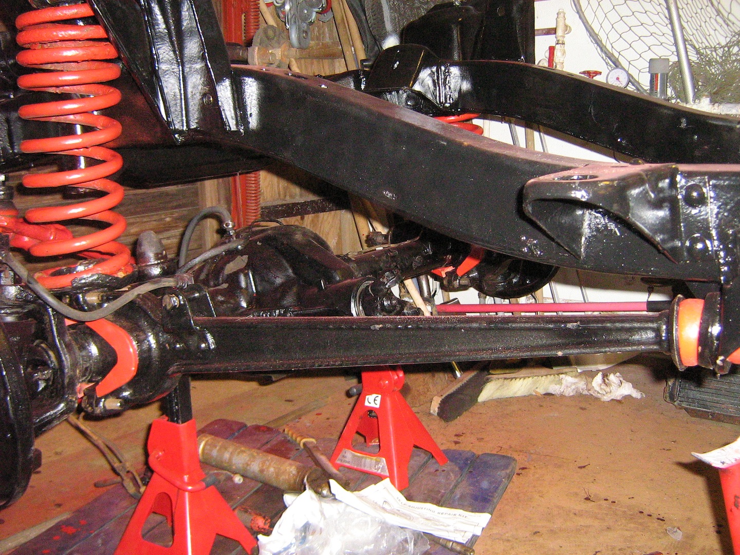

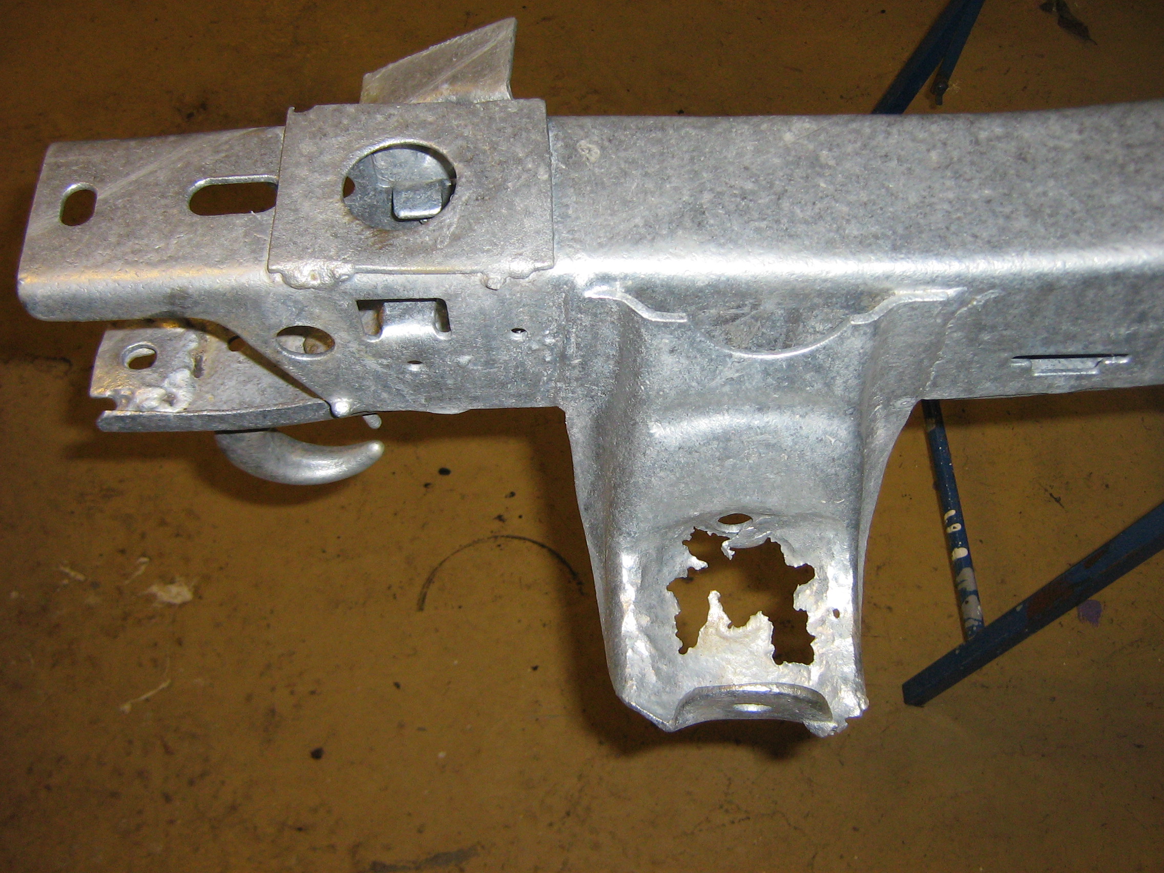

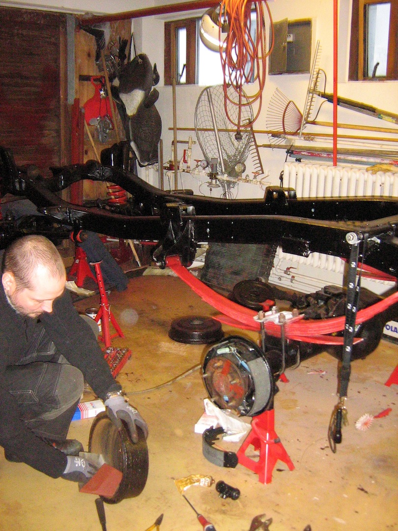

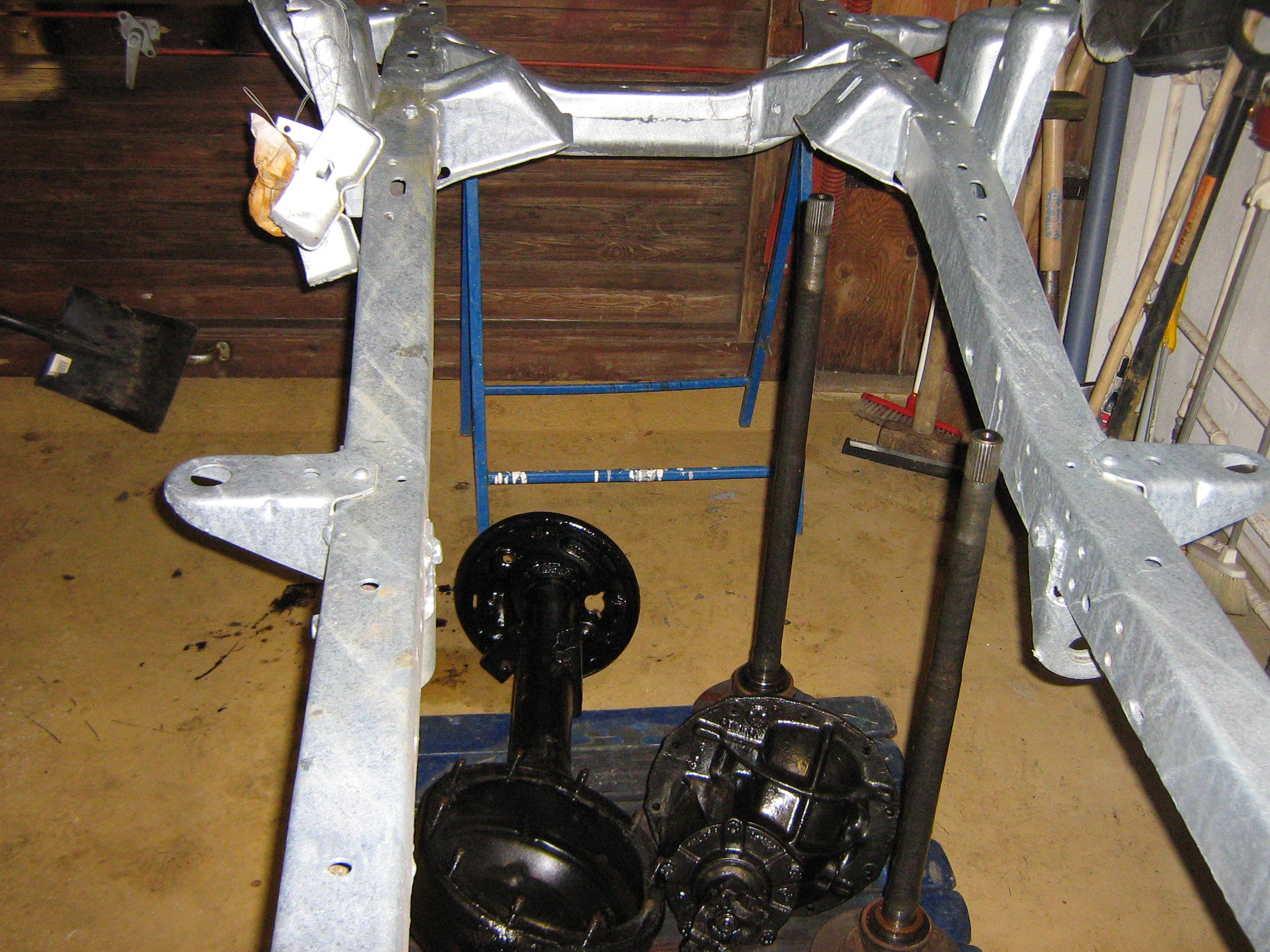

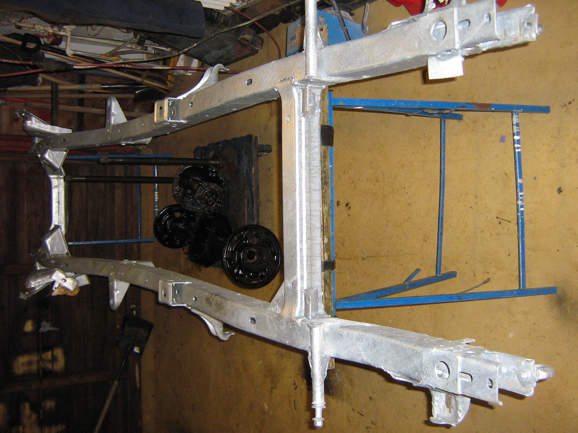

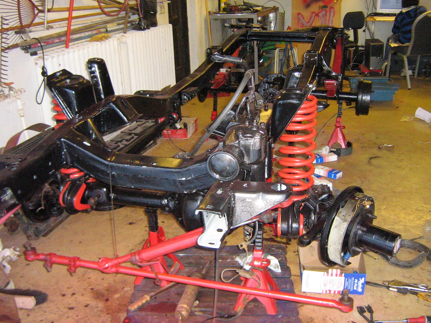

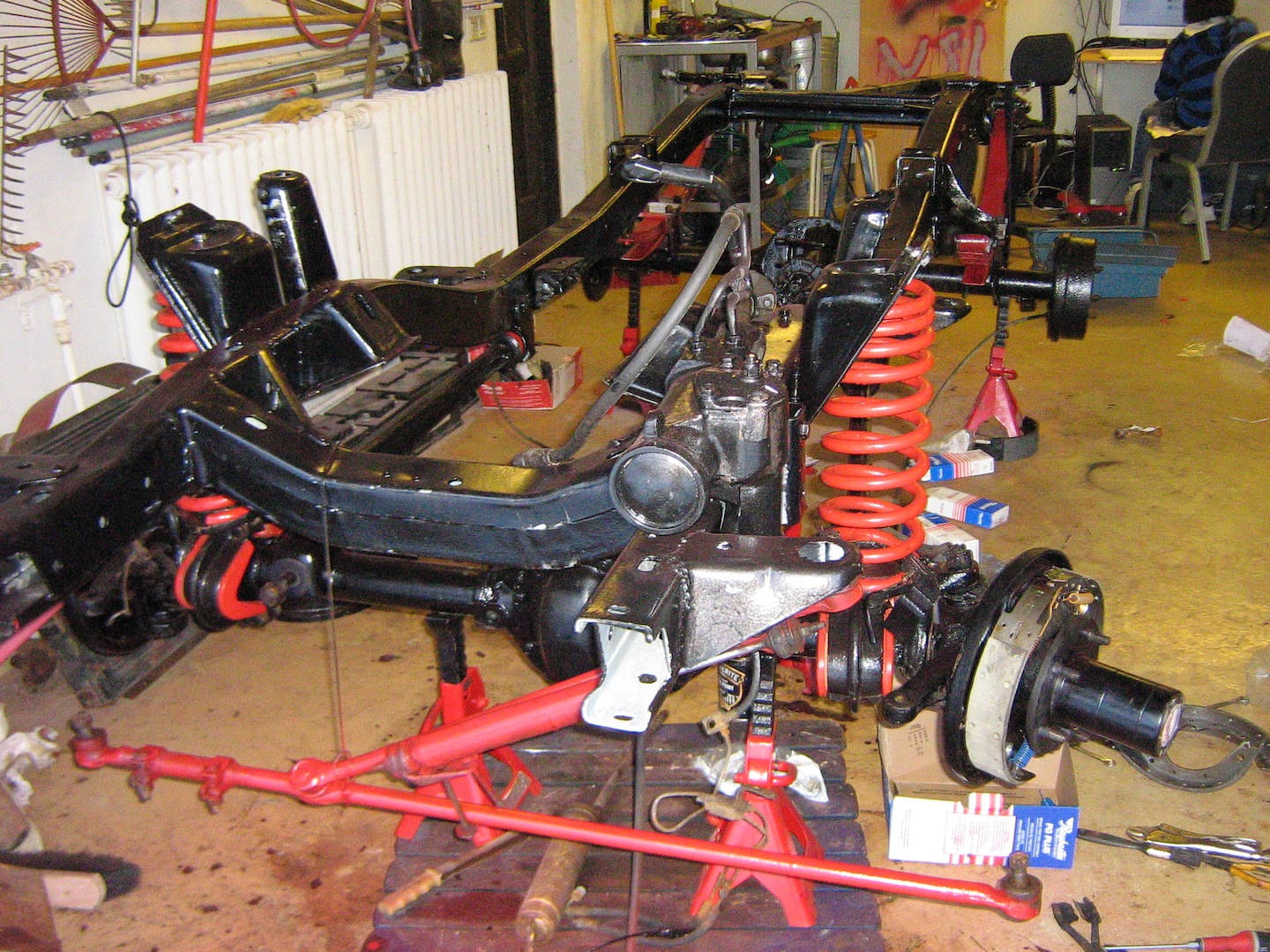

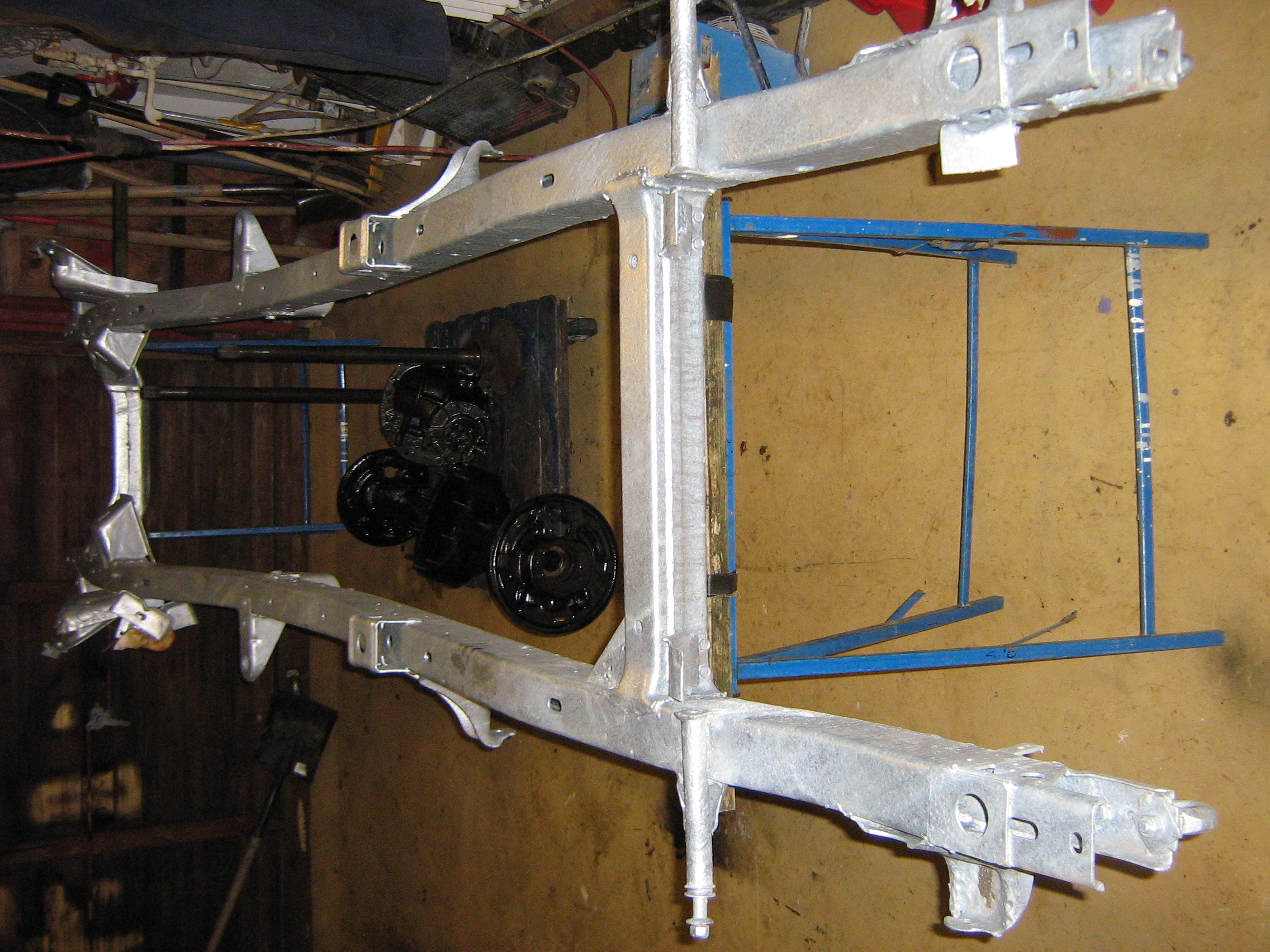

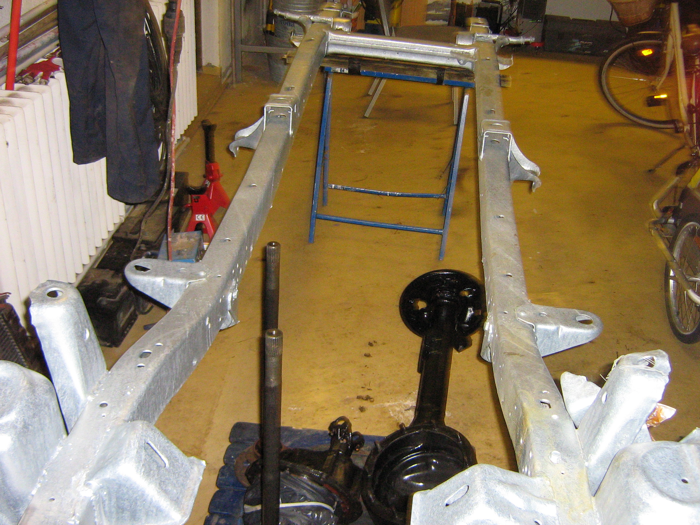

Aðeins mjakast þetta nú áfram. Grindin komin úr sandbæstri ásamt sýru og galv meðferð.
Hásingin pússuð og máluð.
Ný hlutföll, 4/56 komin í drifið ásamt nýjum legum.

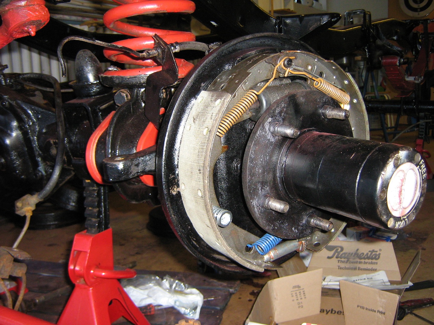

Hjólalegurnar komnar í hús. Bíð eftir sendingu frá Bronco graveyard með Superflex 2,5" lift fjöðrum, fjaðrahengslum, fóðringum og bremsum.
Á meðan má svosem klára hjólalegurnar, laga boddýsætin og lakka grindina. Svo er framhásingin næst inn á gólf.
Áætluð verklok: september 2017.
Kveðja Óli

hvað kostið að sandblása gríndina og húða hana???
Jeppi er ekki Jeppi nema það standi Nissan Patrol á honum
olistef
Innlegg: 72
Skráður: 04.feb 2010, 18:39
Fullt nafn: Ólafur Ágúst Stefánsson
Re: Bronco 74 frame off.
Postfrá olistef » 01.júl 2011, 21:17
Það kostaði 46 þúsund að sanblása, sýruþvo og galvanisera grindina. Var gert á Akureyri.

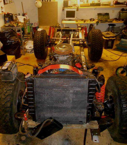

Postfrá olistef » 17.maí 2012, 23:15
Á hraða snigilsins mjakast þetta áfram. Ég ætlaði mér 6-7 ár í þetta, en ætli sé ekki best að rýmka það strax í 10.
Ný hlutföll komin í drifin 4/56 og nýjar legur. Ætlaði að setja læsingar frá Eaton í bæði drifin, en það verður að bíða vegna kreppuástands. Hjólalegur nýjar. Öll gúmí og fóðringar ný. Allt nýtt í bremsum nema skálarnar, en þær voru bara tveggja ára þegar ég reif bílinn. Bremsurör úr ryðfríu fékk tilbúin frá Broncograveyard.com. En þar kaupi ég nánast allt fyrir þetta verkefni.
Næst á dagskrá er vél og kassar. Ef einhver veit um c4 og dana20 í topp standi þá má gjarnan láta mig vita.
Kveðja Óli

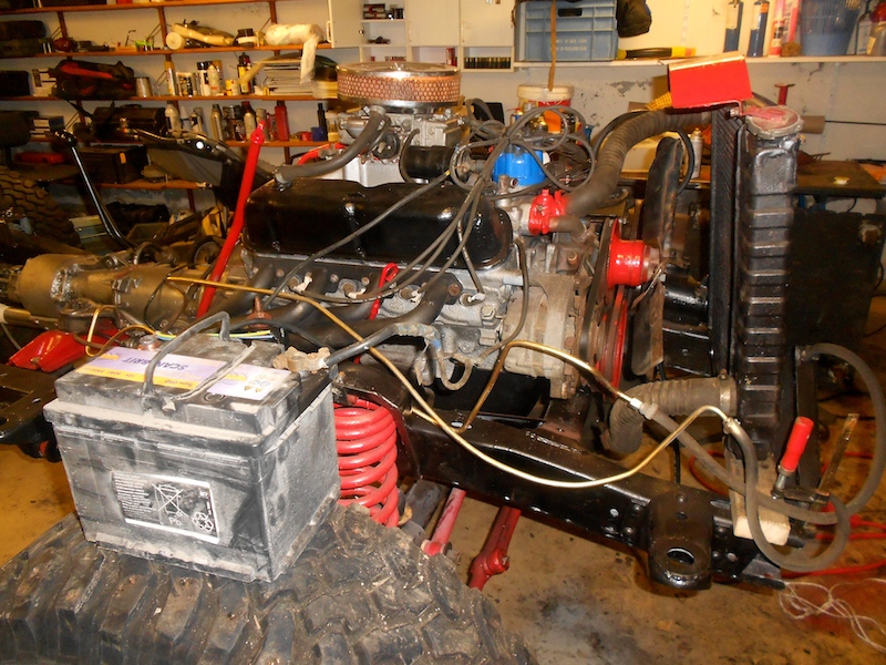

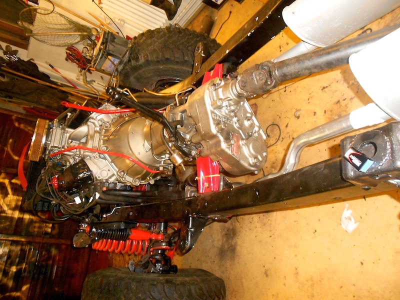

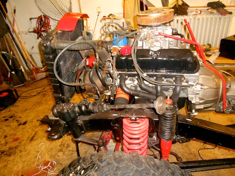

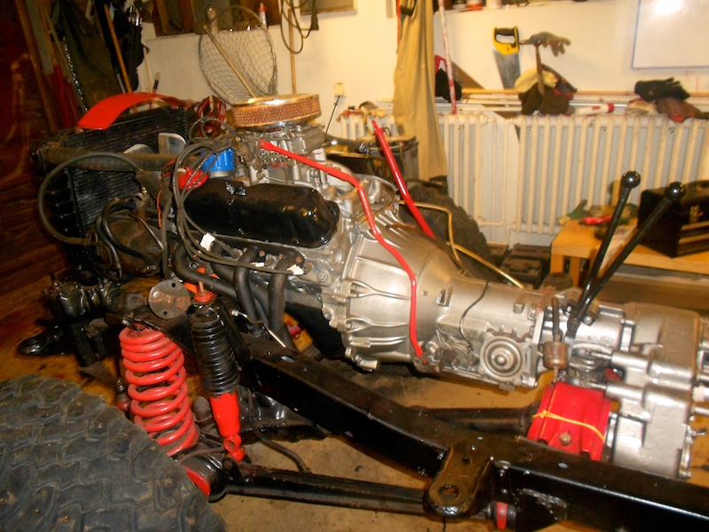

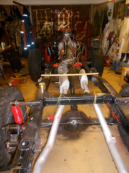

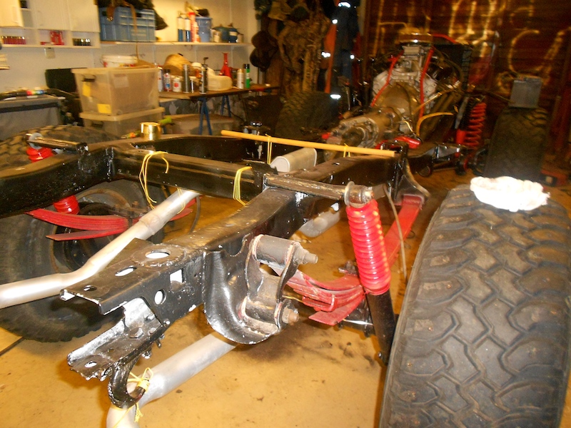

Postfrá olistef » 23.nóv 2013, 22:42
Þetta verkefni er með lífsmarki þó að púlsinn sé veikur.
Var næstum búinn að selja allt draslið í sumar. Tvisvar var sala ákveðin, en sem betur fer mættu kaupendurnir ekki þegar til kom.
Grind, drif og hjólabúnaður, kassar og vélbúnaður er útskrifað í bili. Allt í toppstandi.
Vinna við boddý mun hefjast á útmánuðum.
