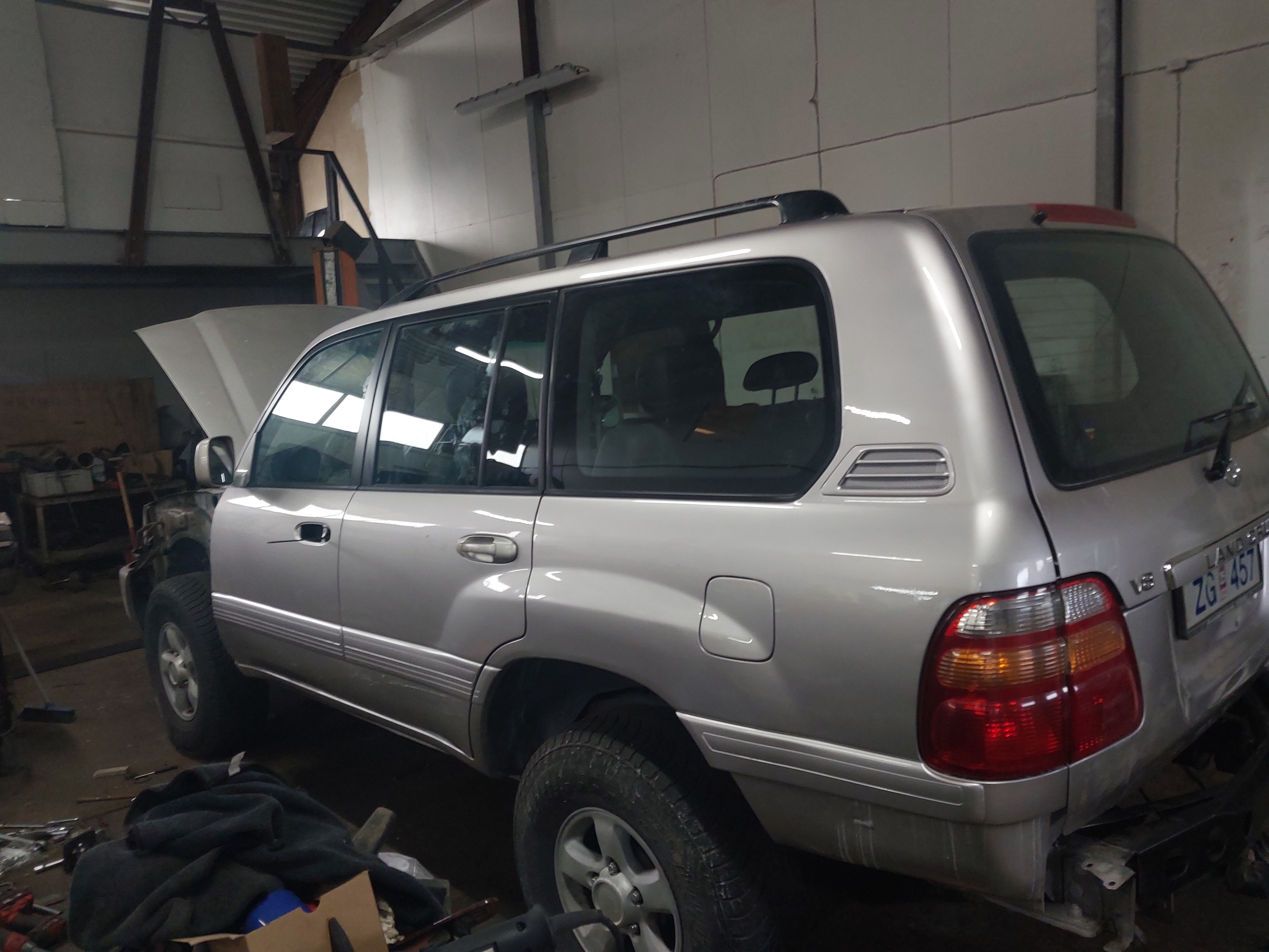

Land Cruiser dund.
smaris
Innlegg: 241
Skráður: 16.feb 2010, 23:50
Fullt nafn: Smári Sigurbjörnsson
Land Cruiser dund.
Postfrá smaris » 01.maí 2026, 21:06
Sælir félagar.
Það er orðið lang síðan ég hef sett eitthvað hérna inn, en ég hef samt gaman að fylgjast með á síðunni.
Nú er bara að rifja upp hvernig maður setur inn myndir.

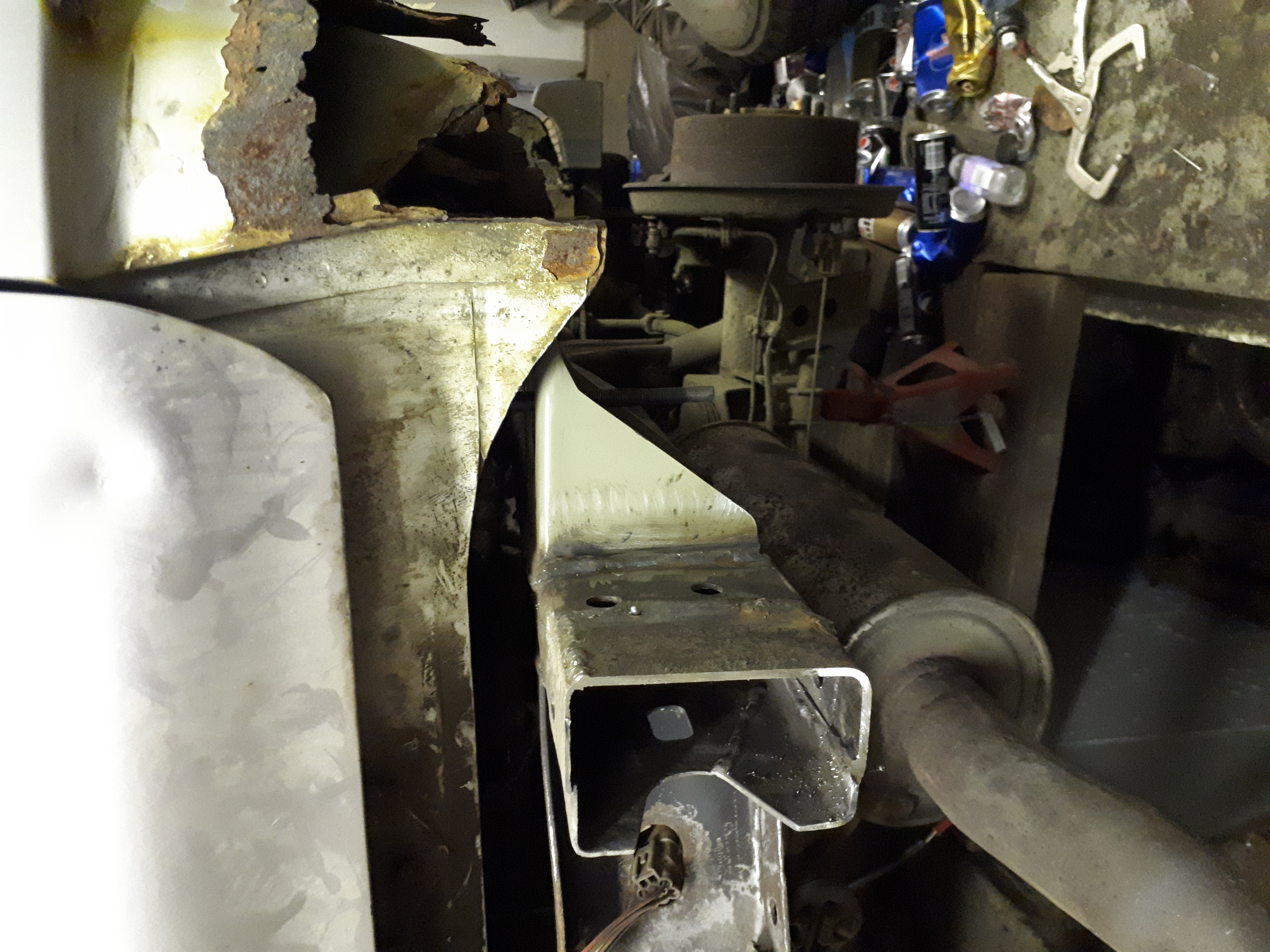

Ég er með 4 gamla Land Cruisera í notkun og ætla ég að byrja á smá grindarviðgerð á 1999 bílnum sem ber nafnið skólabíllinn, því þetta er bíll sem ég keypti í niðurrif 2018 með brotið framdrif. Ég asnaðist til að aftengja framdrifið og keyra hann heim. Mér fannst svo frábært að keyra hann þannig að ég týmdi ekki að rífa hann og keypti því annan í niðurrif og færði framdrifið á milli. Síðan hefur hann verið notaður barn fram af barni til að keyra sig í FSU á Selfossi frá Hvolsvelli.
Grind 1.jpg (4.15 MiB) Viewed 3080 times
Grind 2.jpg (4.27 MiB) Viewed 3080 times

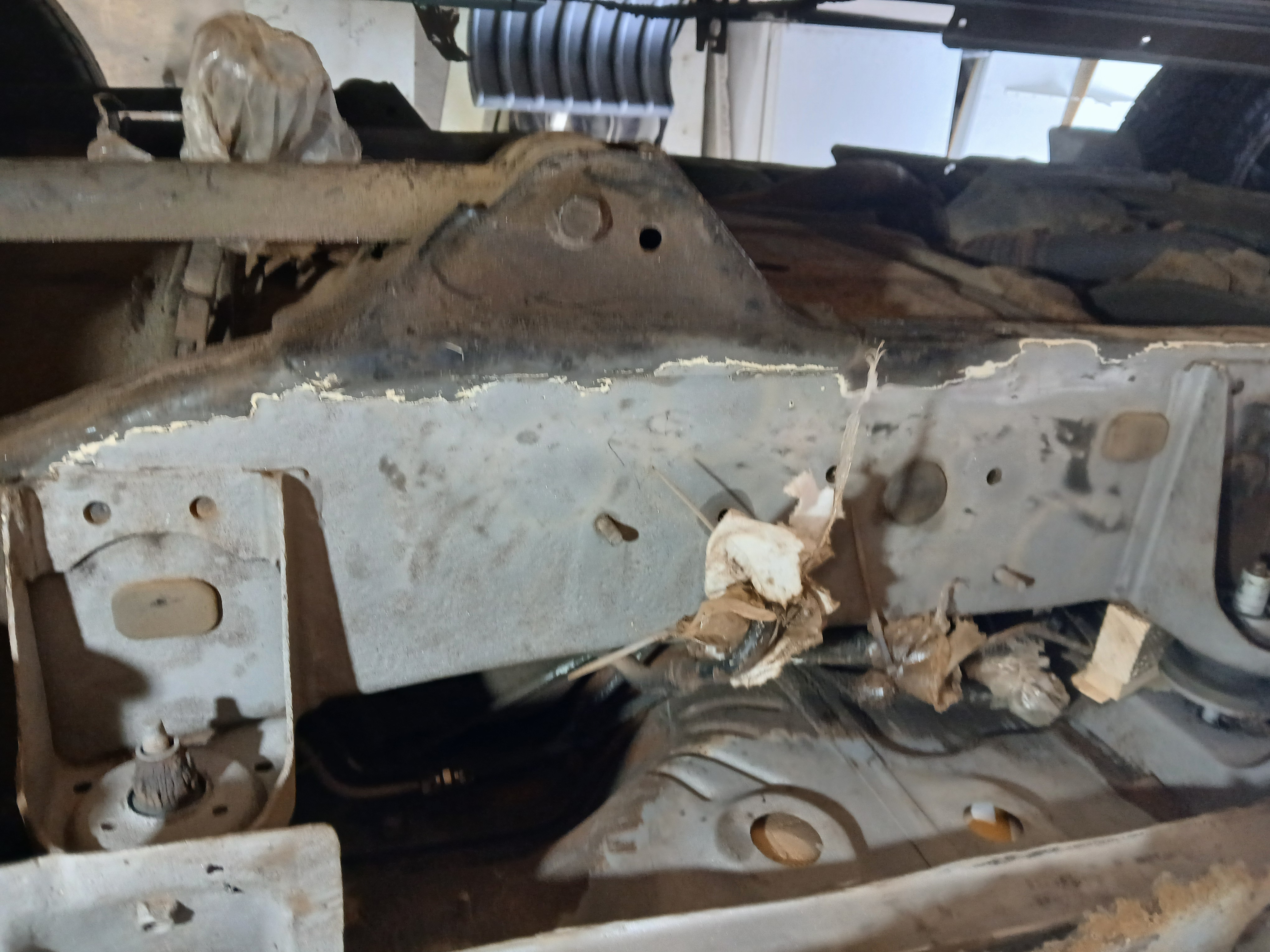

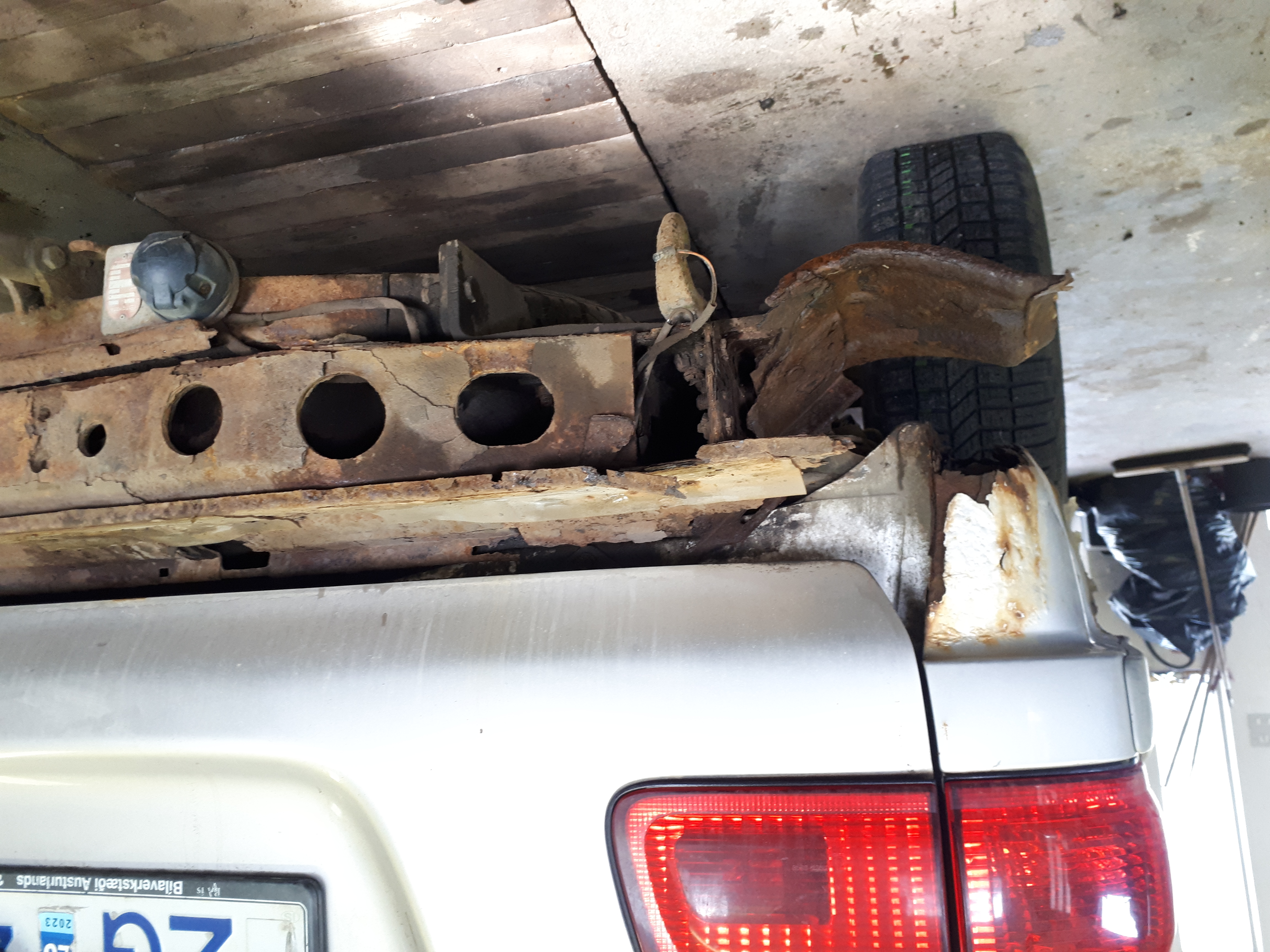

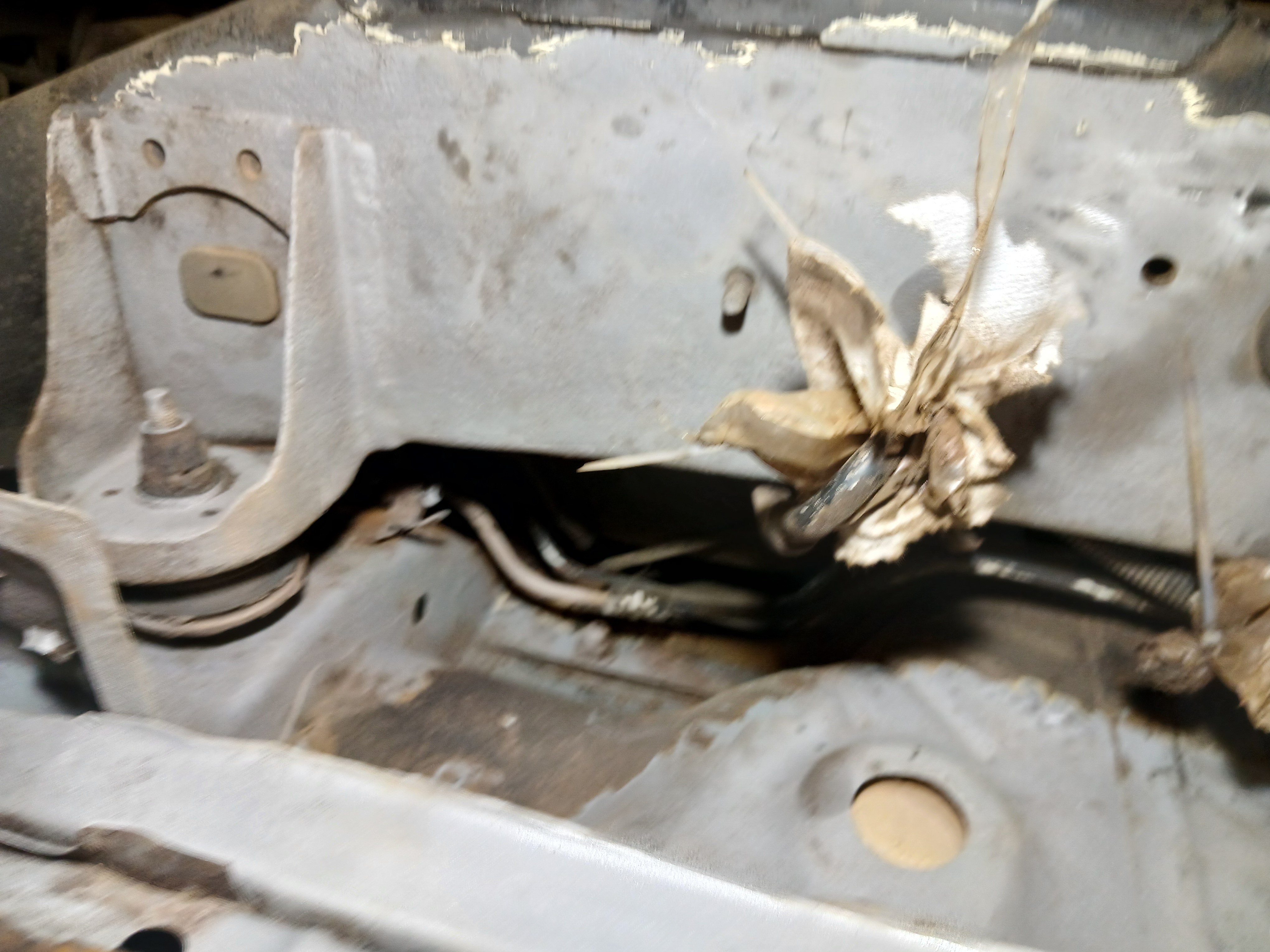

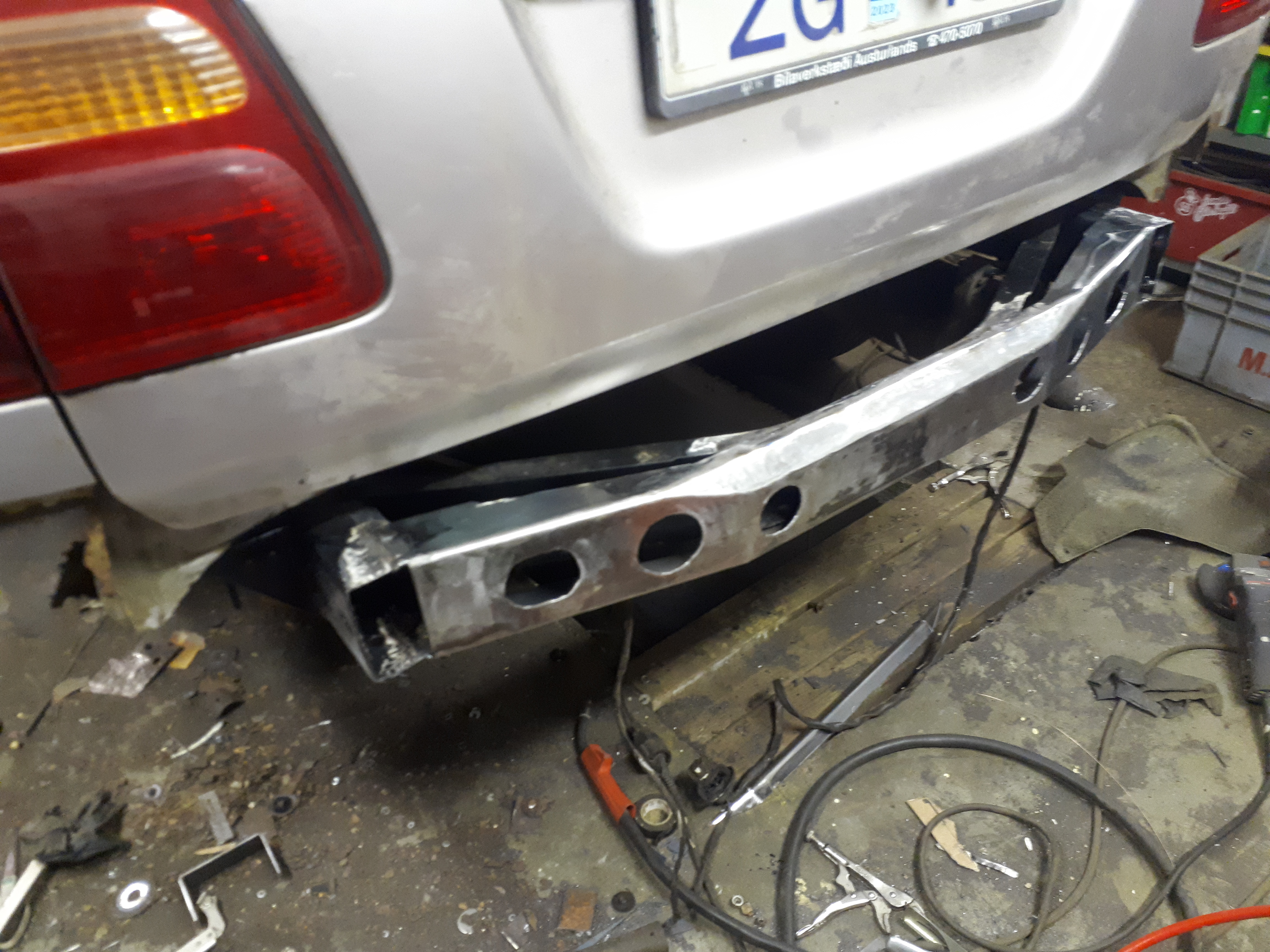

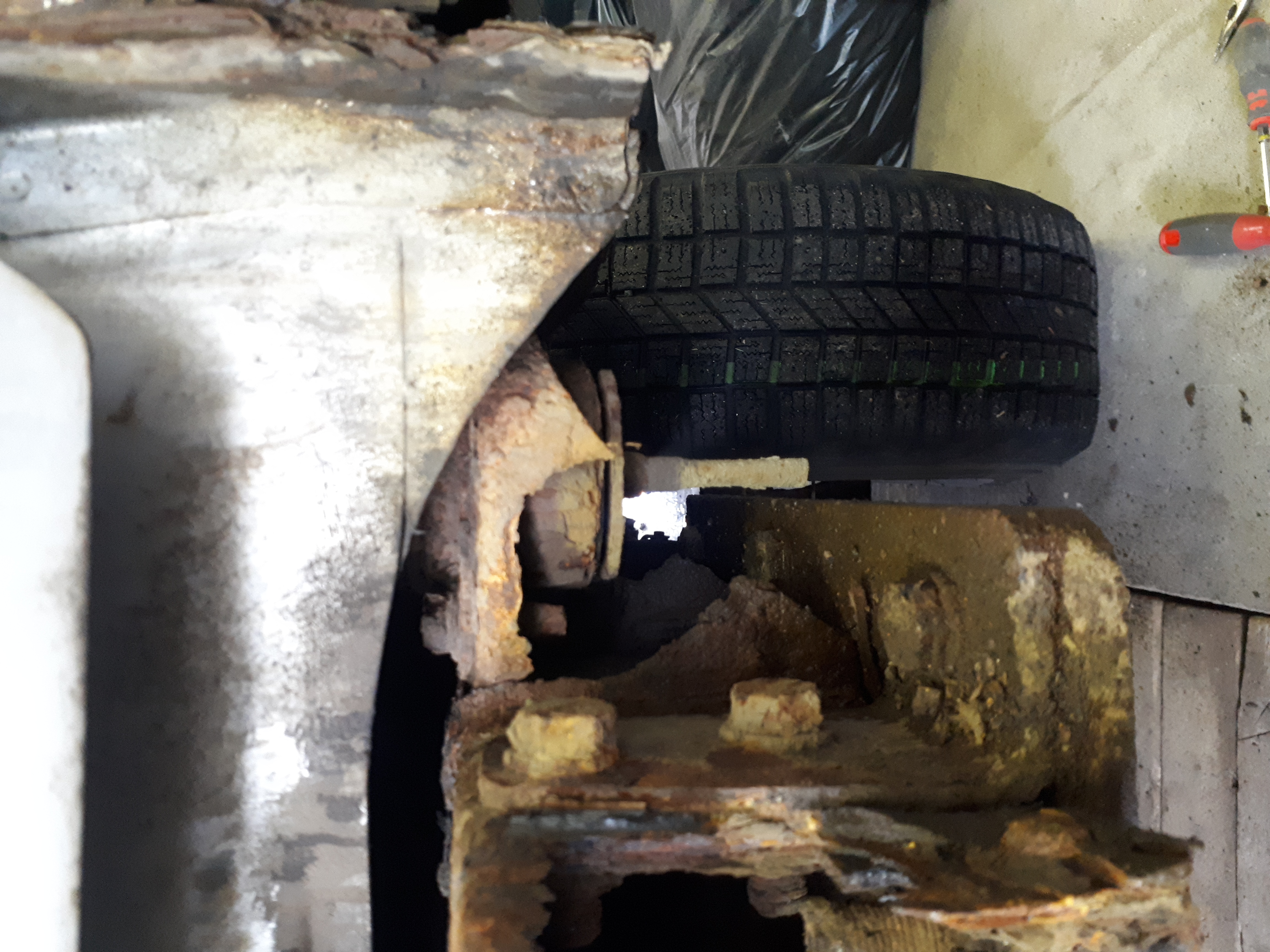

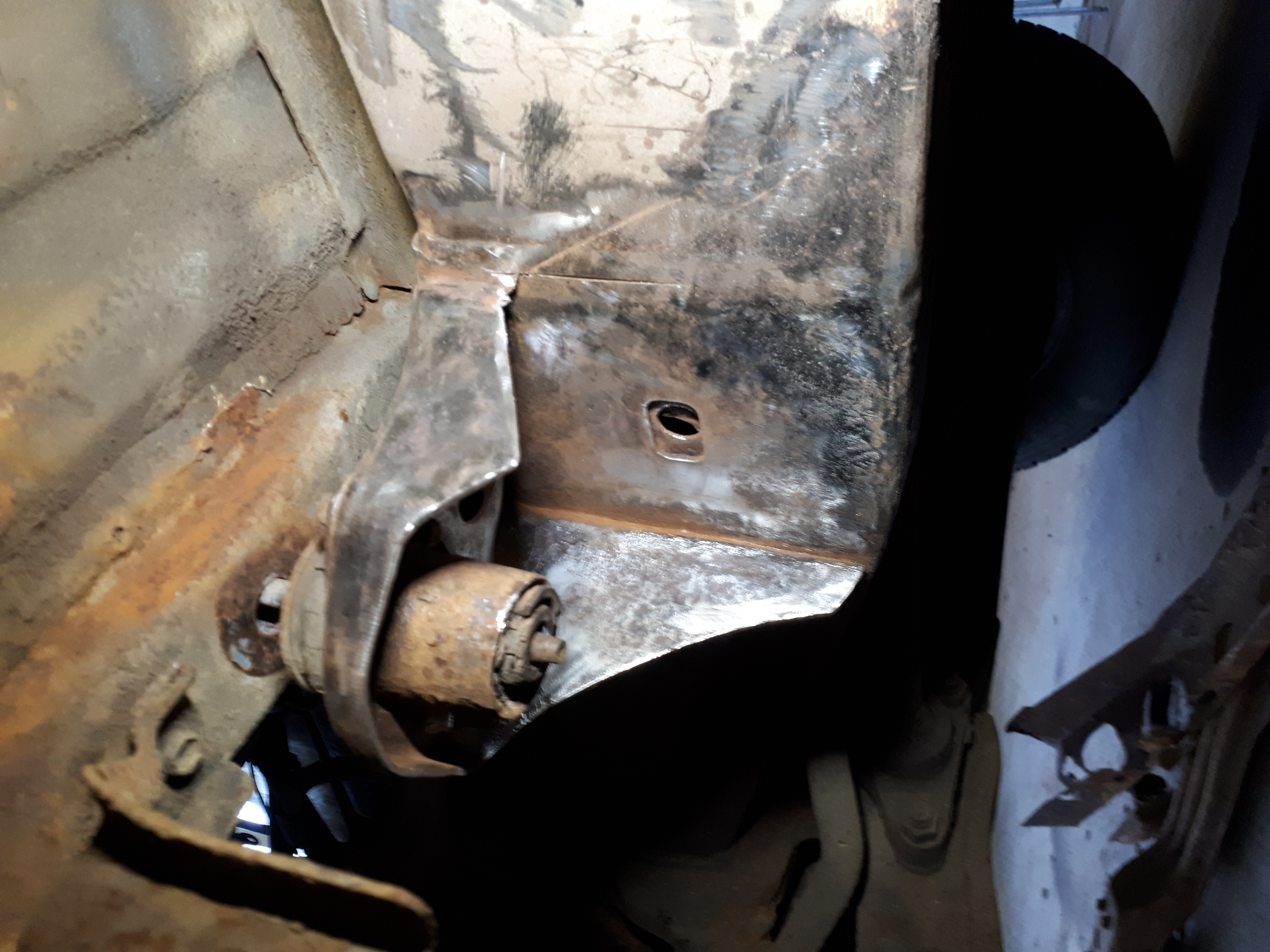

Það var komið eitthvað tíst í bílinn, og við ransókn kom í ljós að húsfestingarnar að aftan voru sundur ryðgaðar.
Grind 4.jpg (6.17 MiB) Viewed 3080 times
Gott að komast að boltum þegar neðsti parturinn af vösunum aftan við afturhjól er ryðgaður burtu.

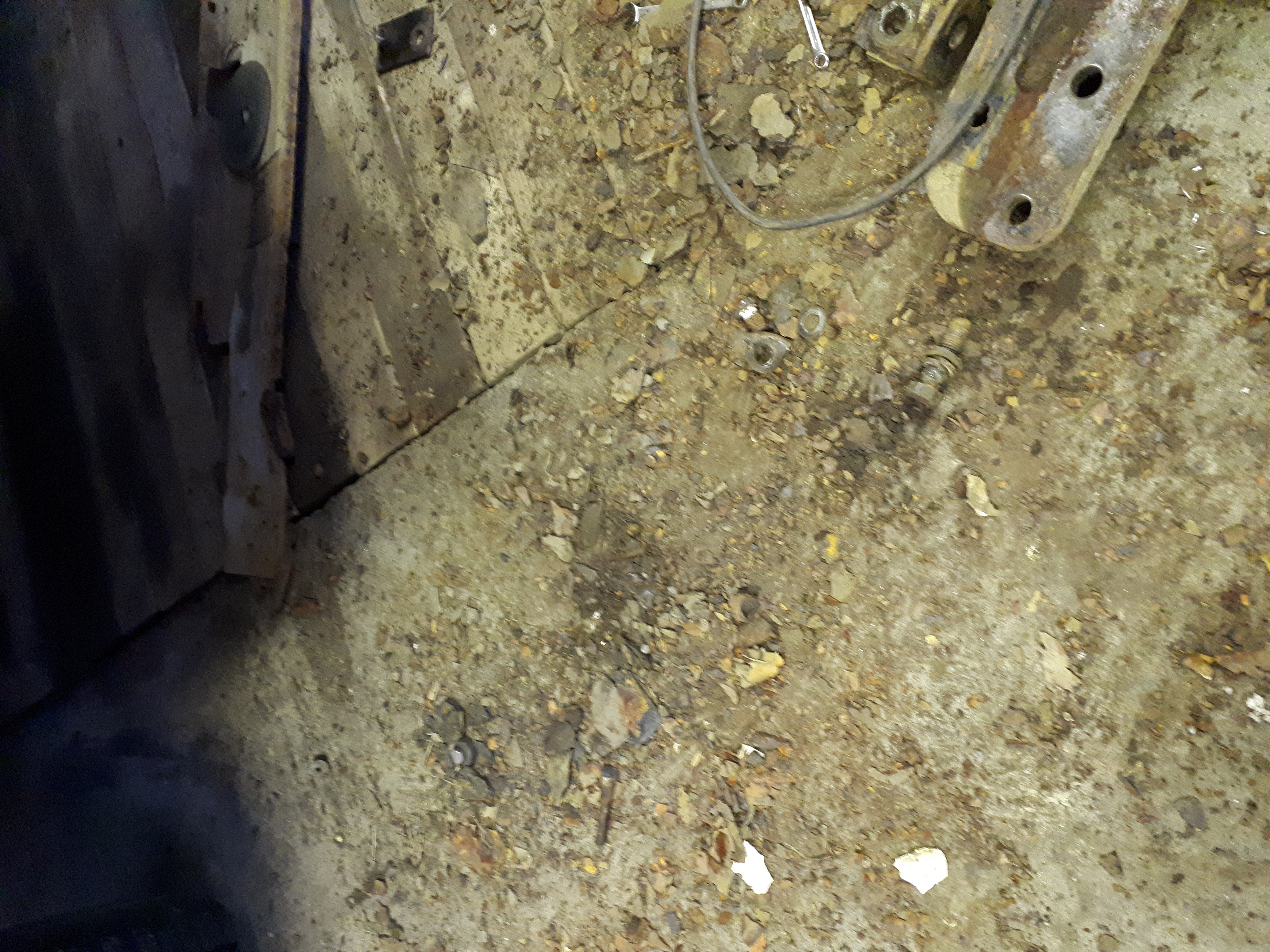

Svona lýtur gólfið alltaf út eftir að Krúsarnir koma inn í skúr.

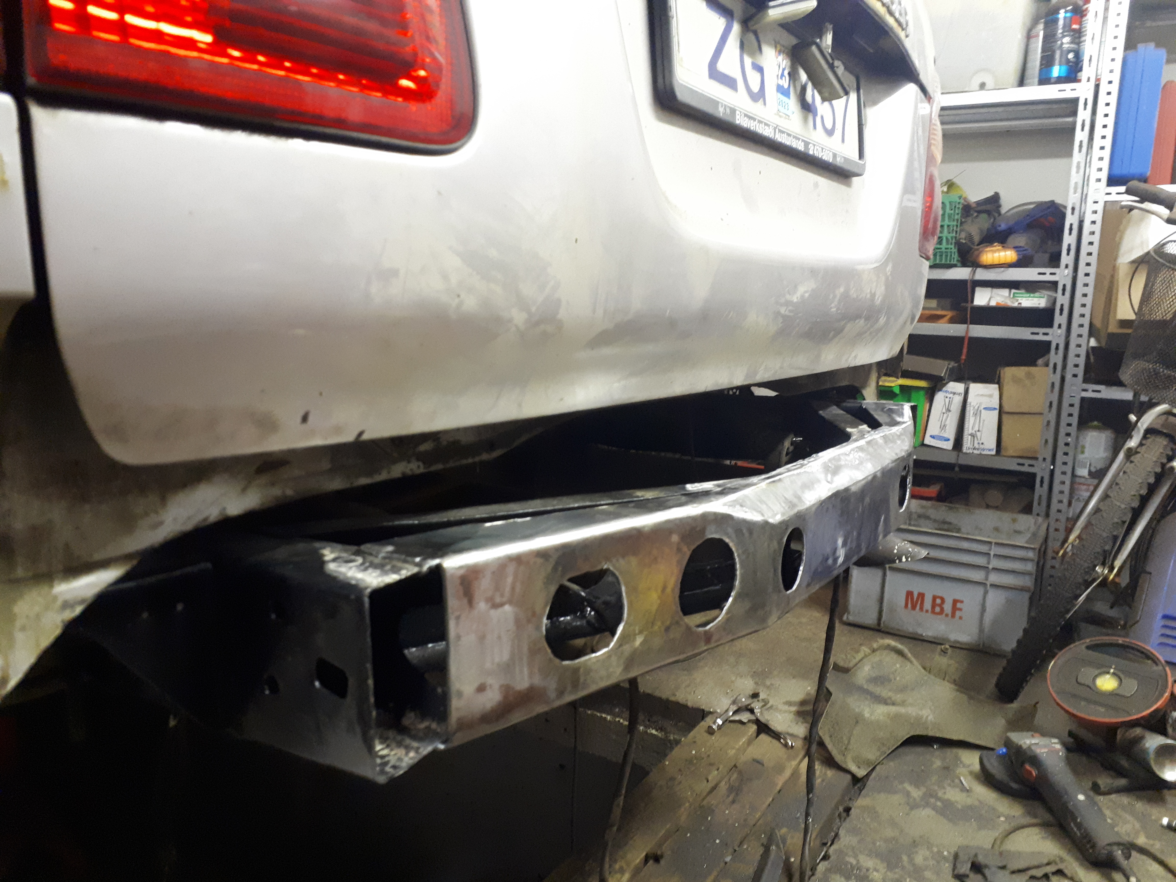

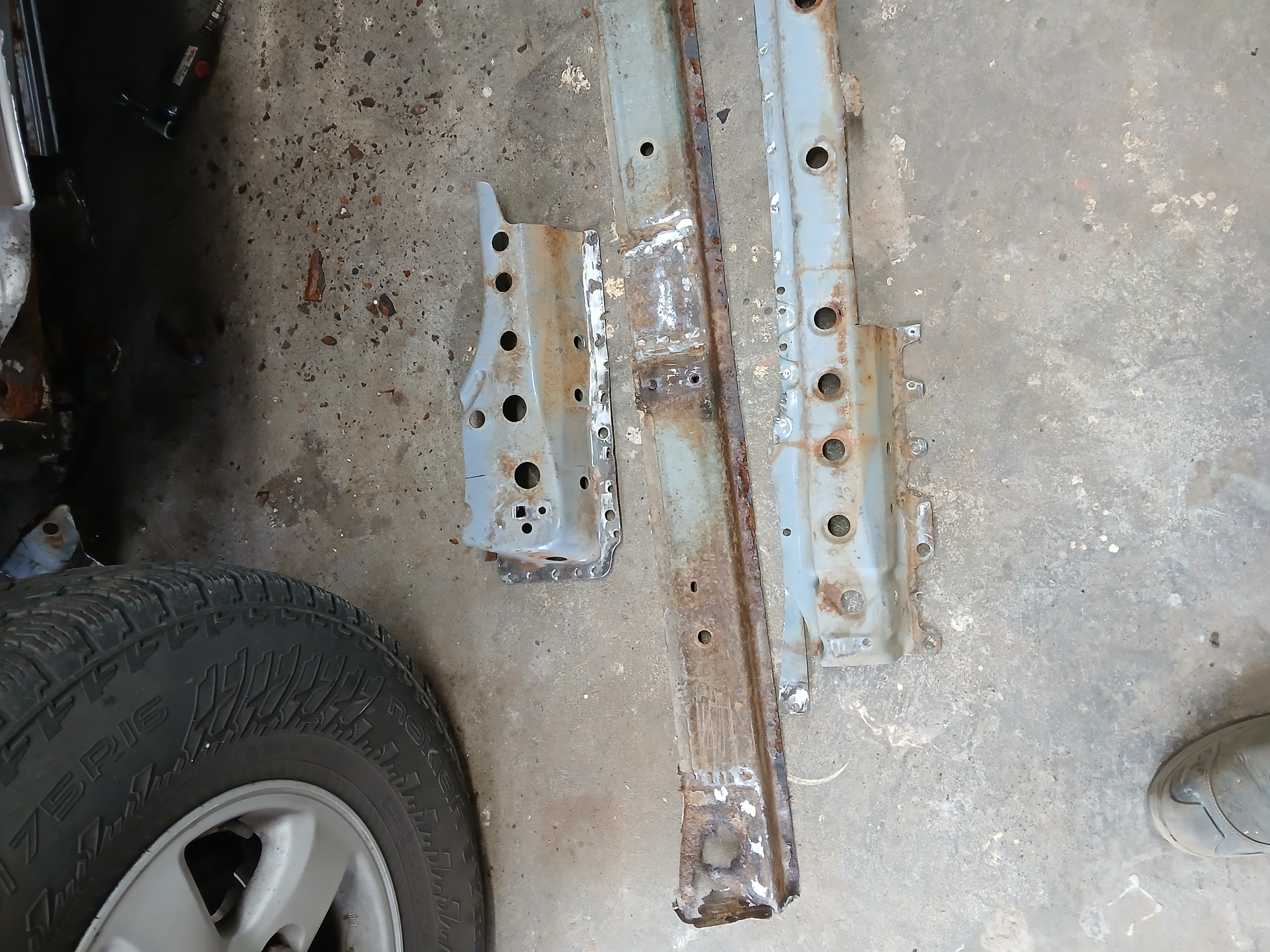

Pantaði mér nýjar húsfestingar. Helvíti fínar suður á þessu frá Toyota.
Grind 5.jpg (274.73 KiB) Viewed 3080 times
Grind 8.jpg (3.99 MiB) Viewed 3080 times
Grind 7.jpg (3.48 MiB) Viewed 3080 times

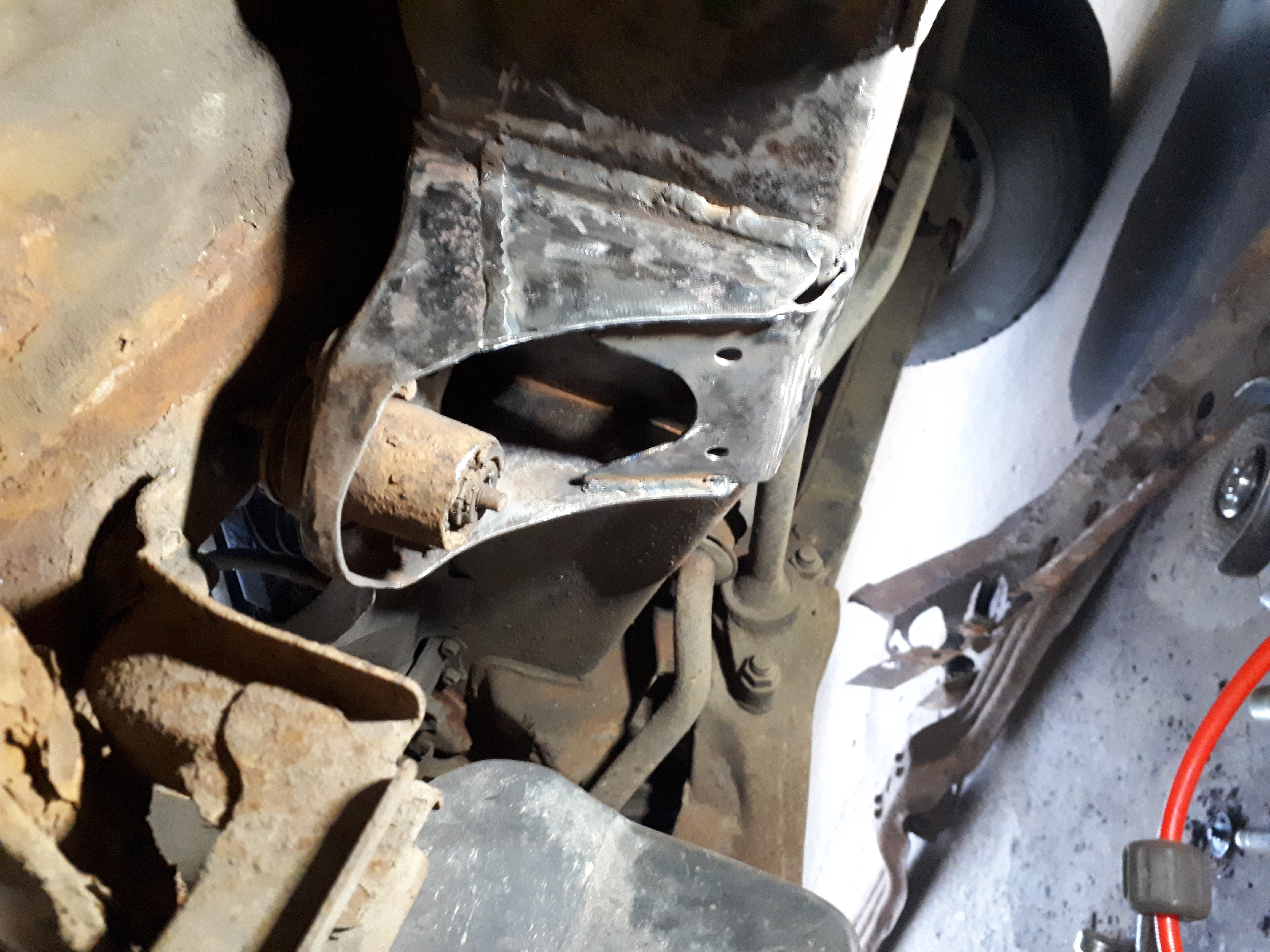

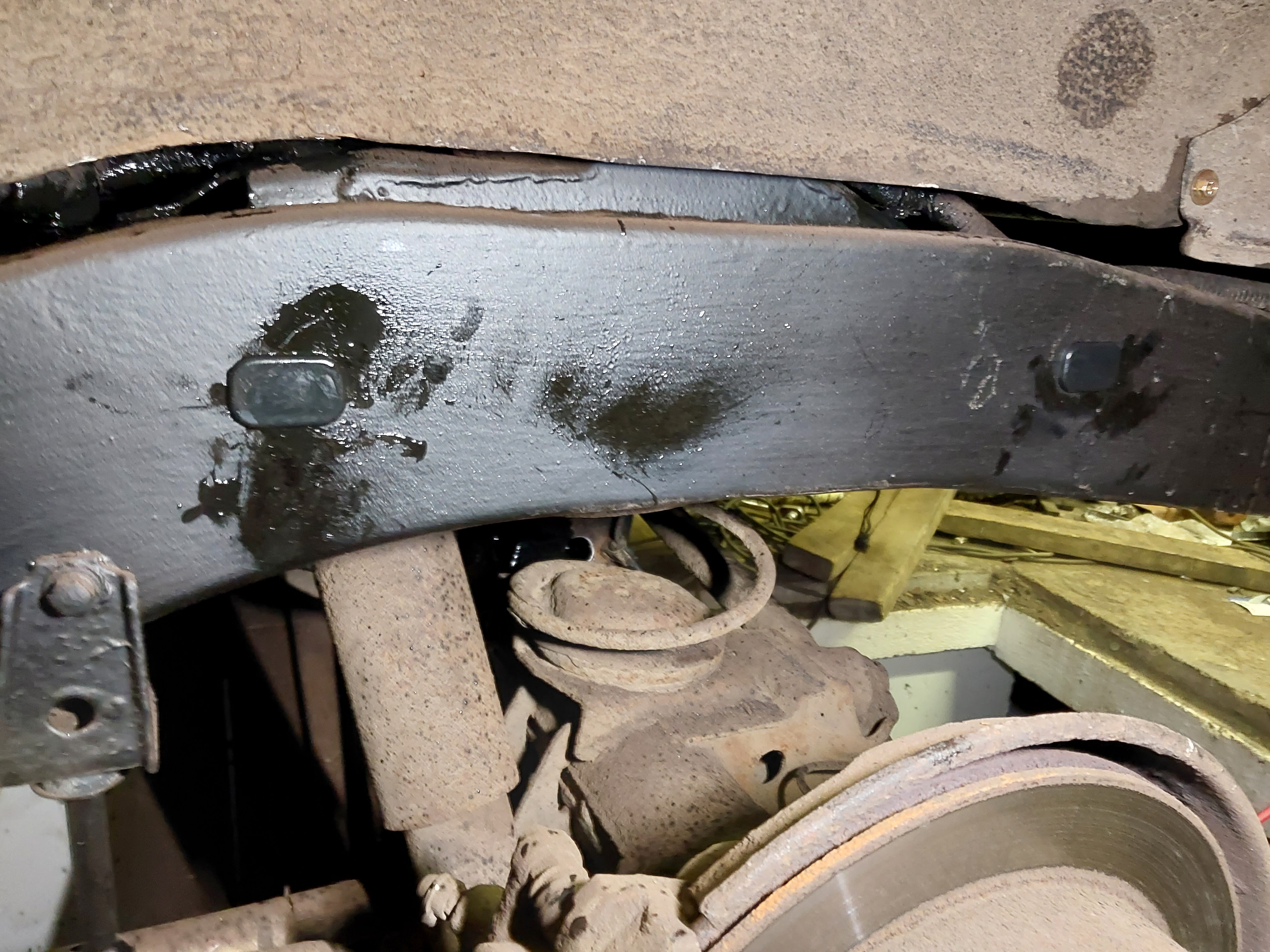

Búið að laga grindarendana og sjóða nýju húsfestingarnar á.
Grind 10.jpg (3.31 MiB) Viewed 3080 times
Grind 9.jpg (5.11 MiB) Viewed 3080 times
Grind 12.jpg (4.82 MiB) Viewed 3080 times
Grind 11.jpg (4.76 MiB) Viewed 3080 times

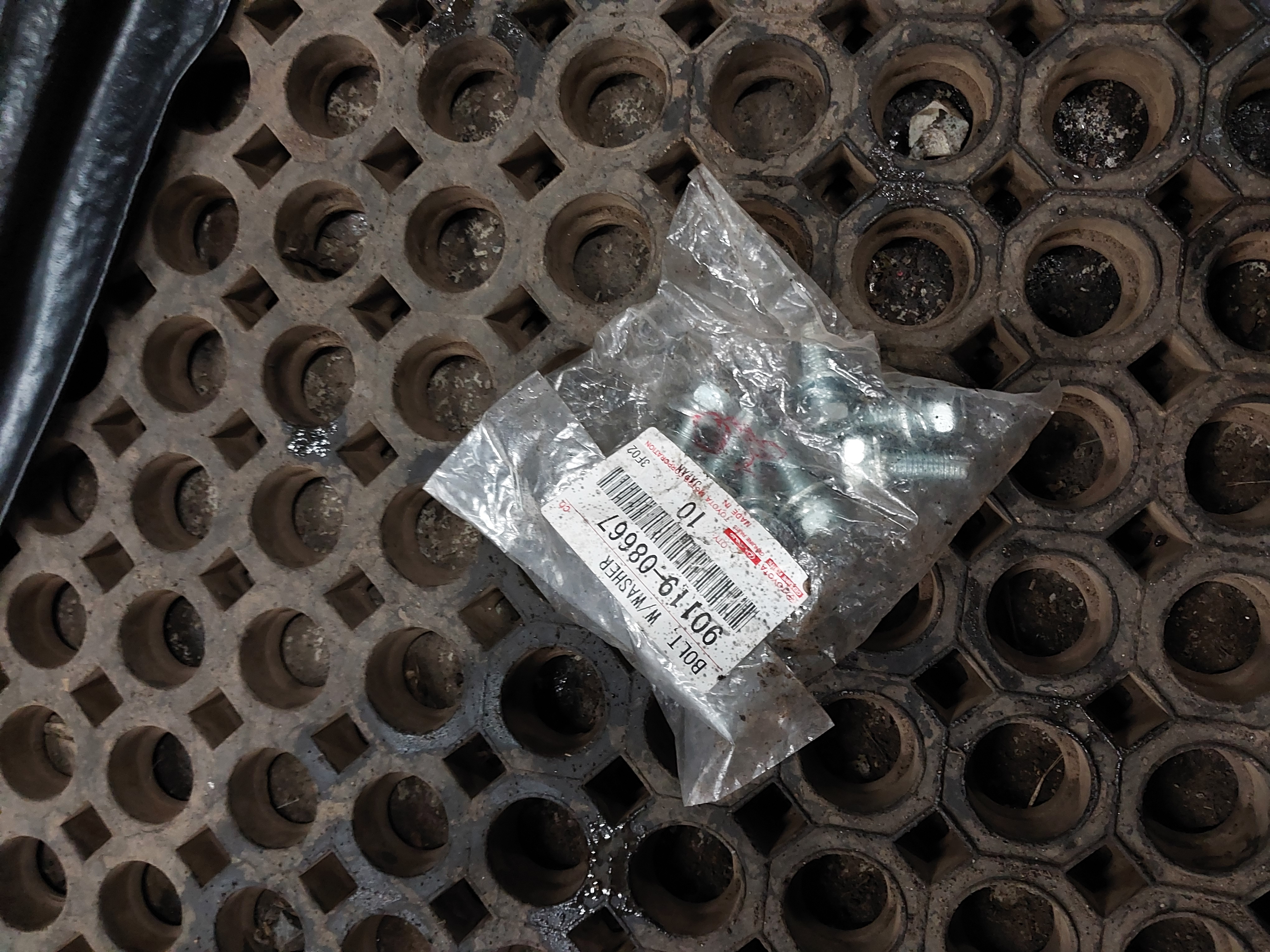

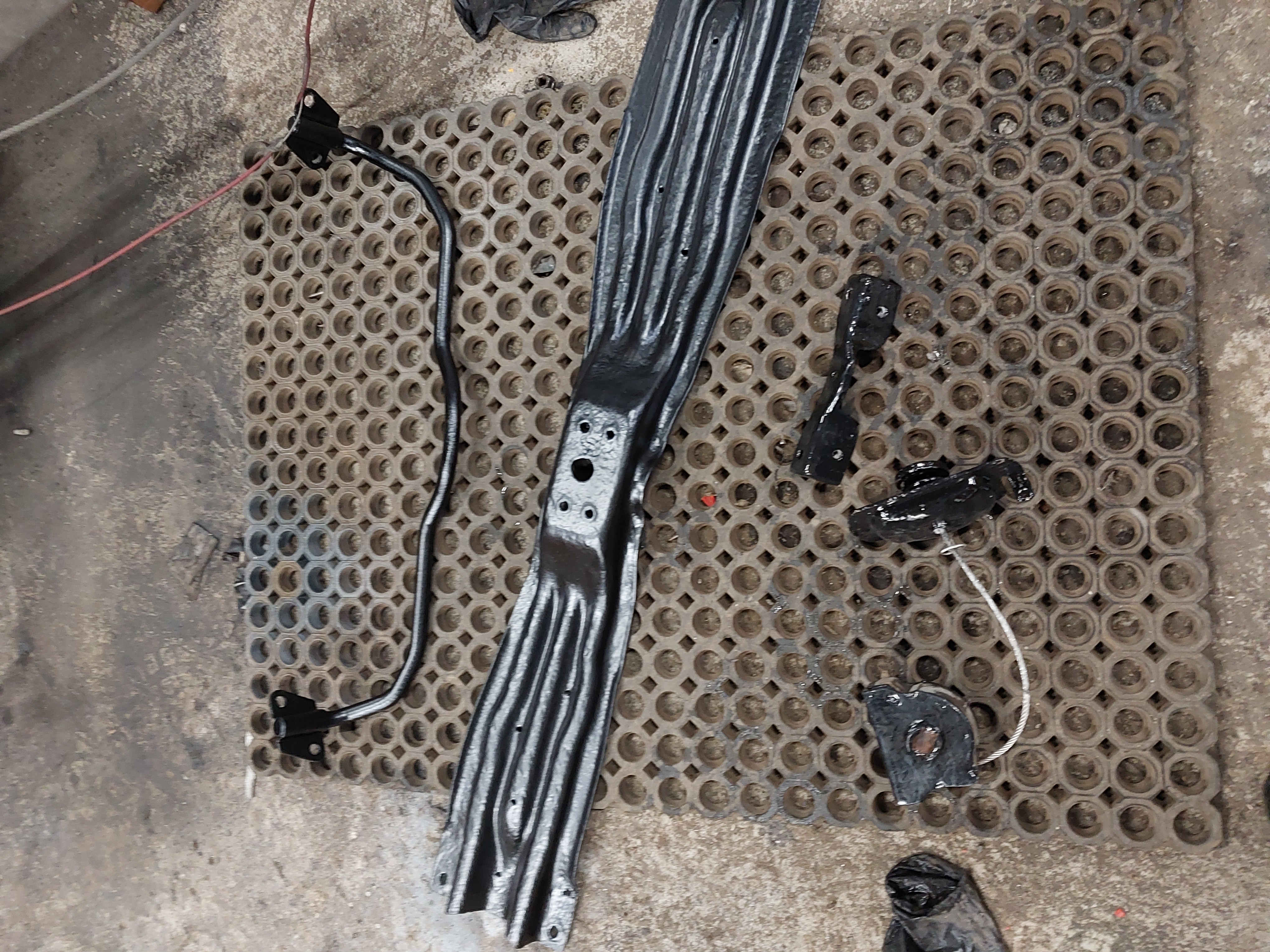

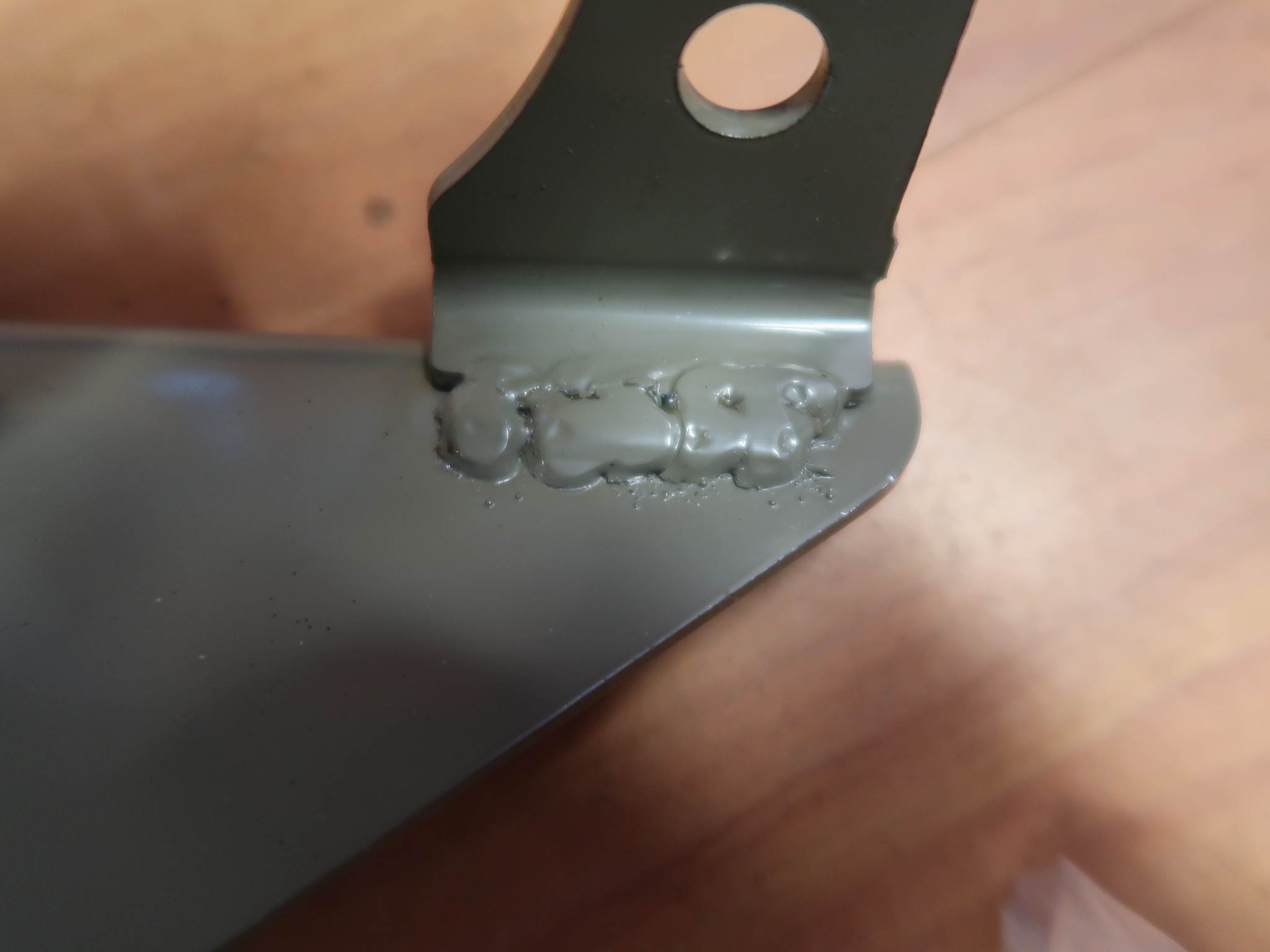

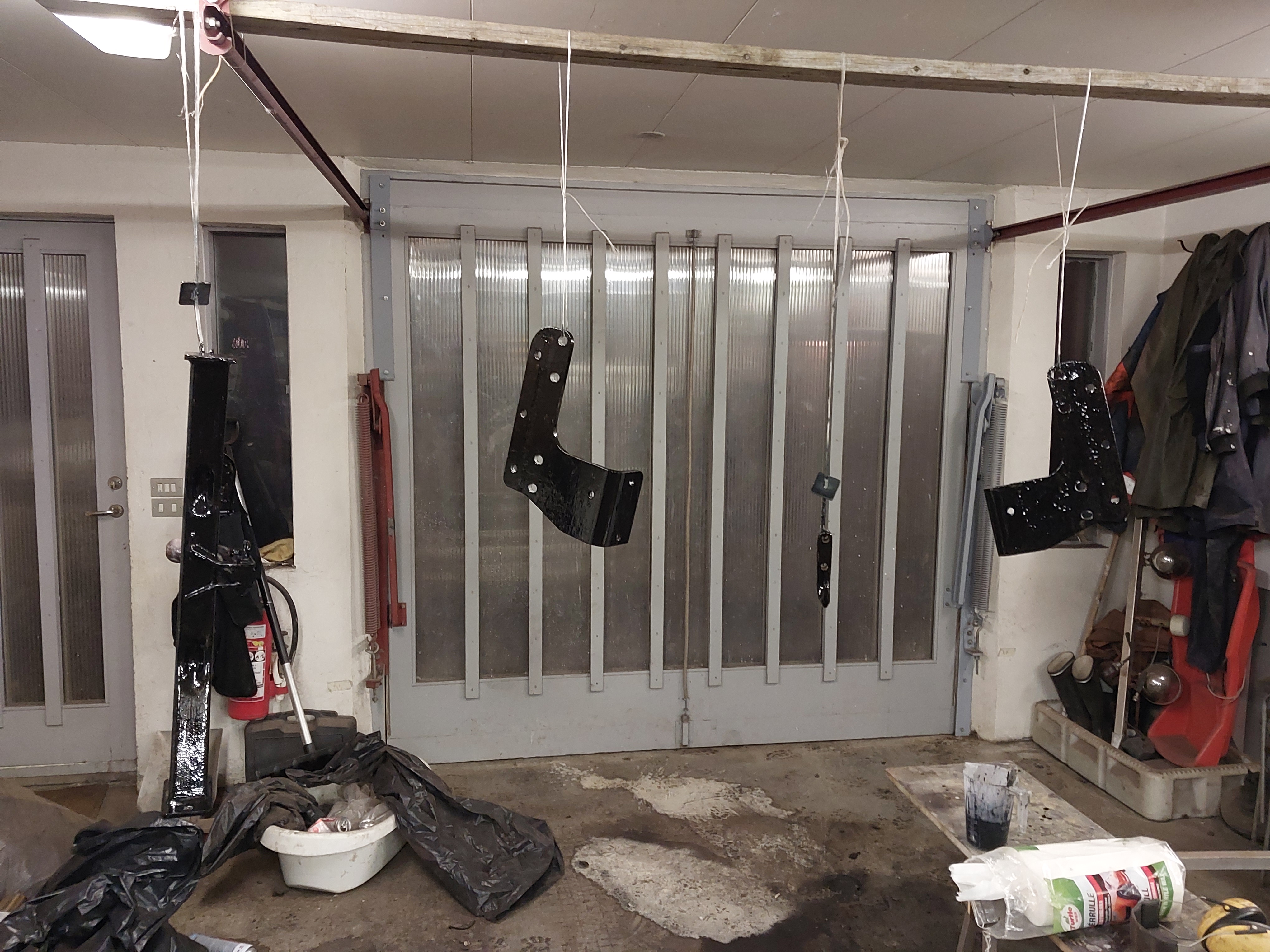

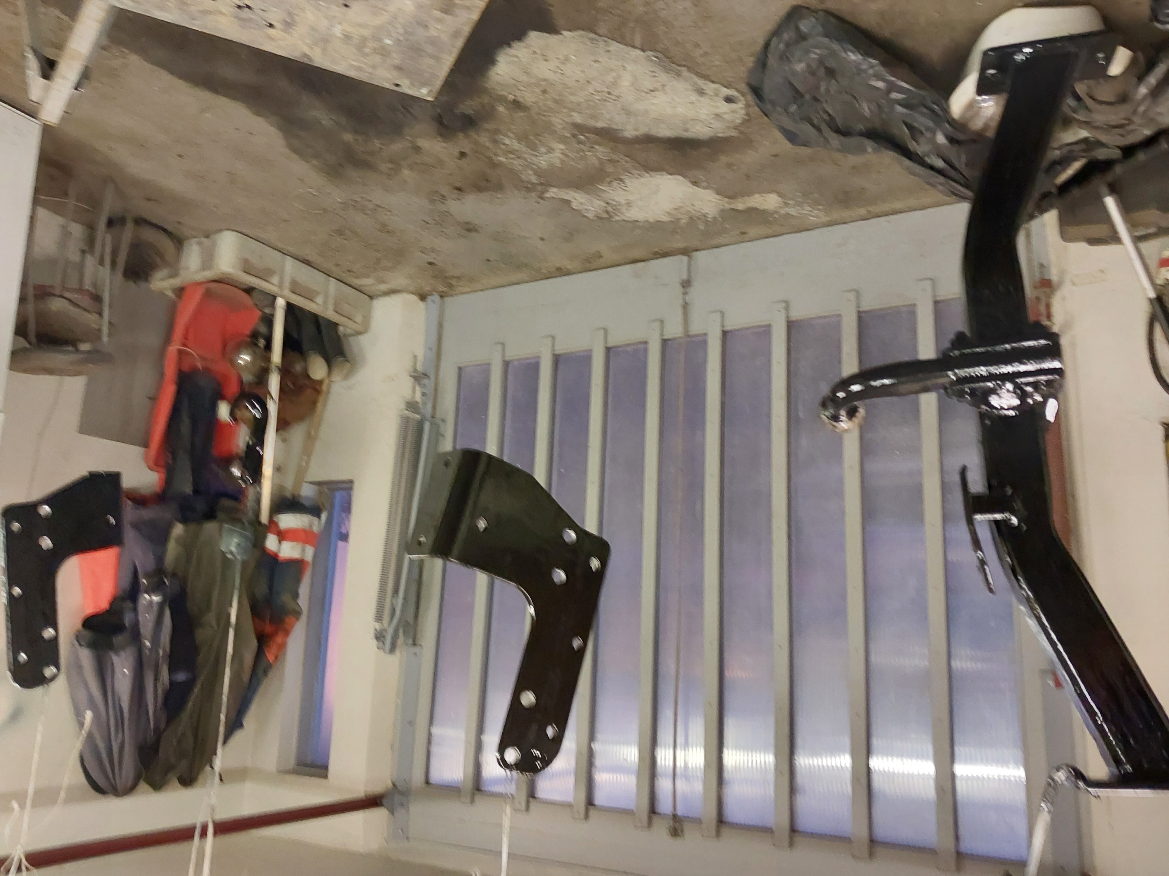

Notaði tækifærið til að sandblása og mála varadekksdæmið og dráttarbeislið. Að sjálfsögðu settir nýir original boltar í allt.
Grind 21.jpg (4.23 MiB) Viewed 3080 times
Grind 20.jpg (3.82 MiB) Viewed 3080 times

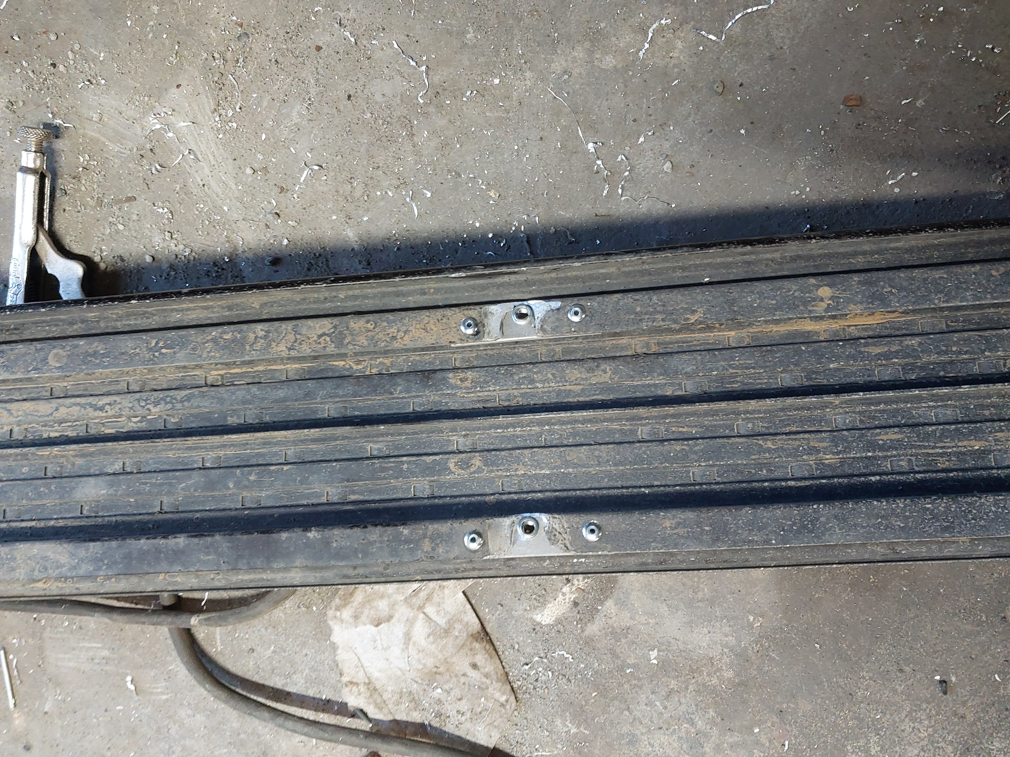

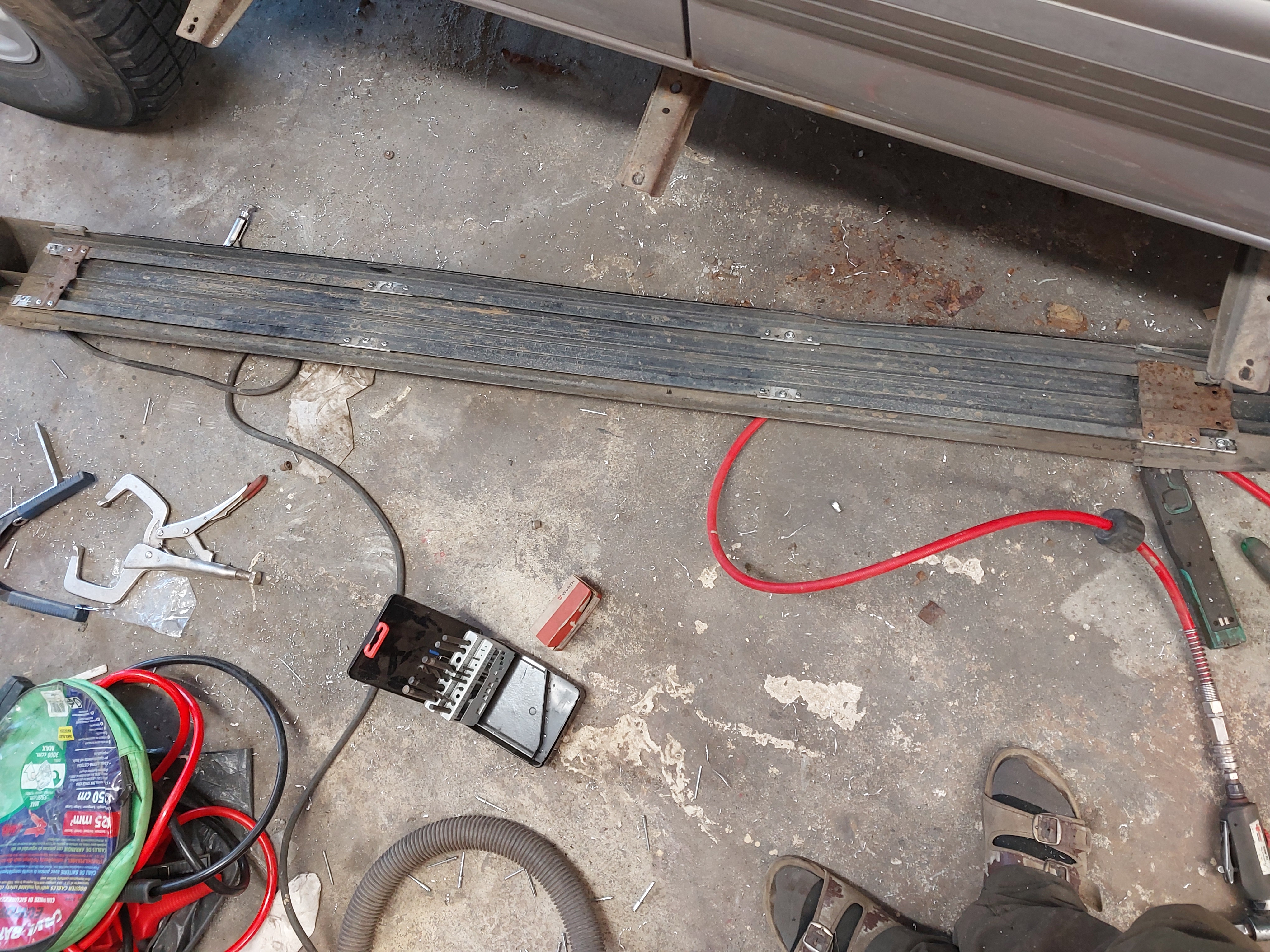

Gerði svo við stigbrettafestingarnar áður en þau fóru á.

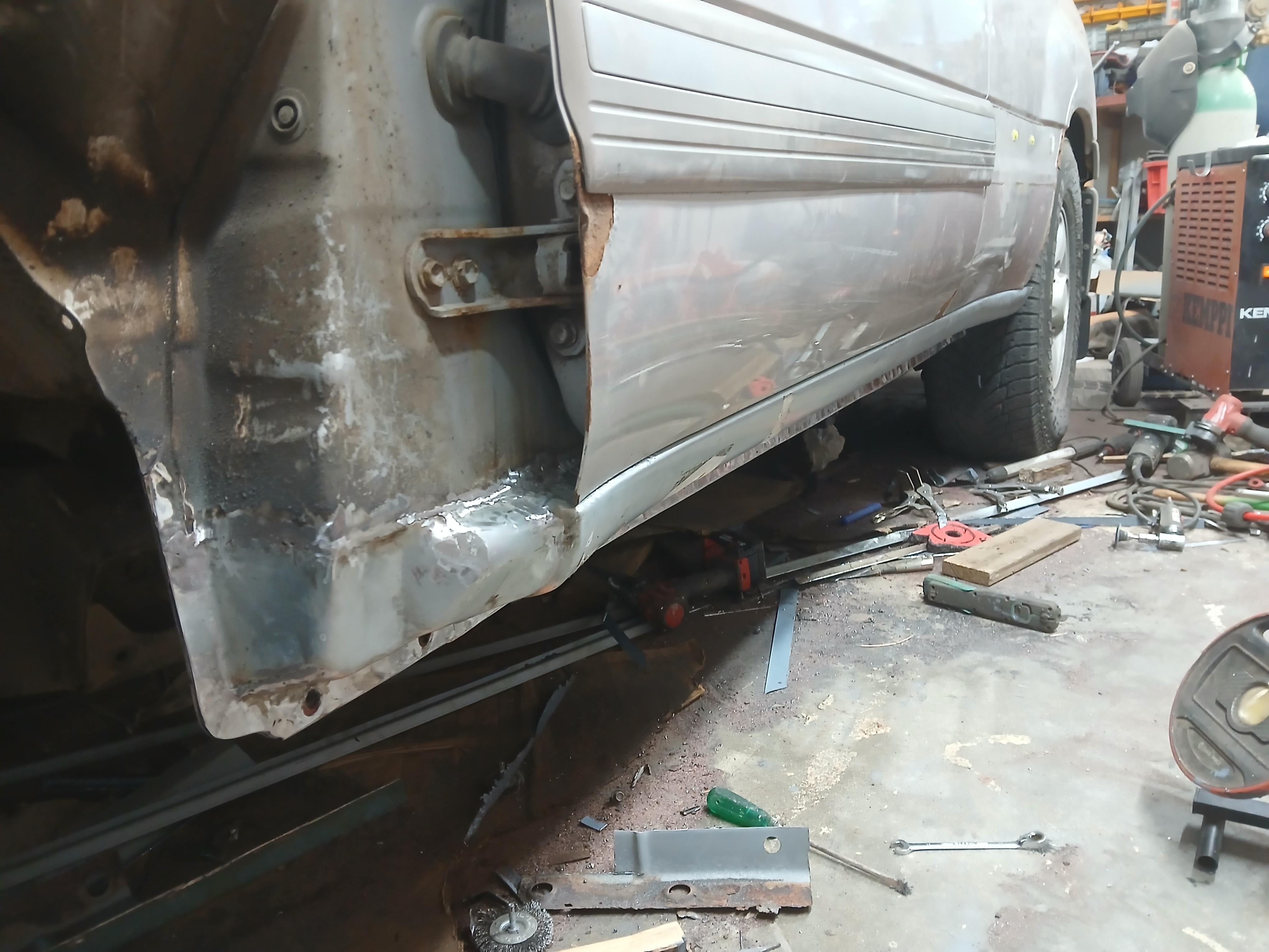

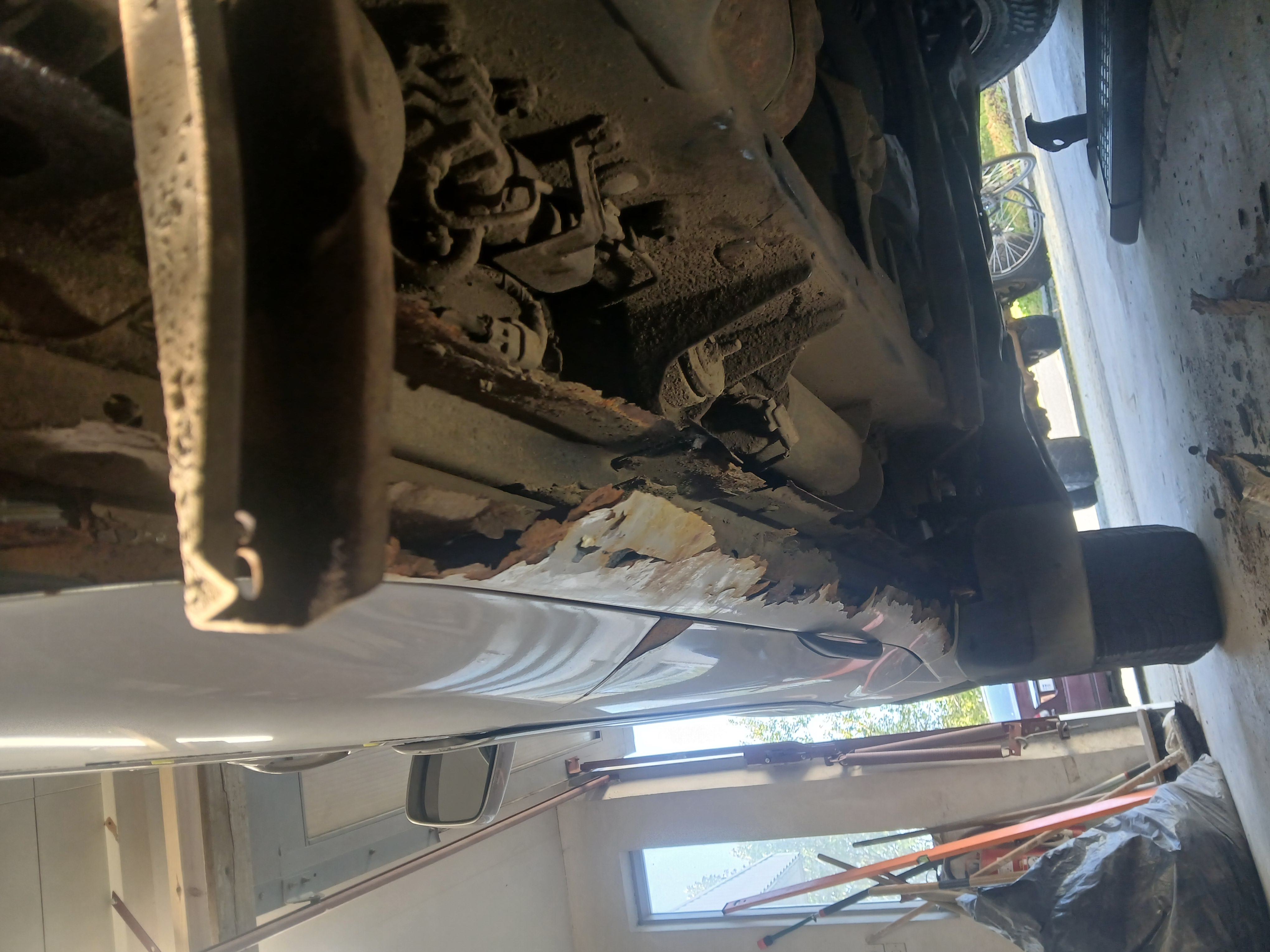

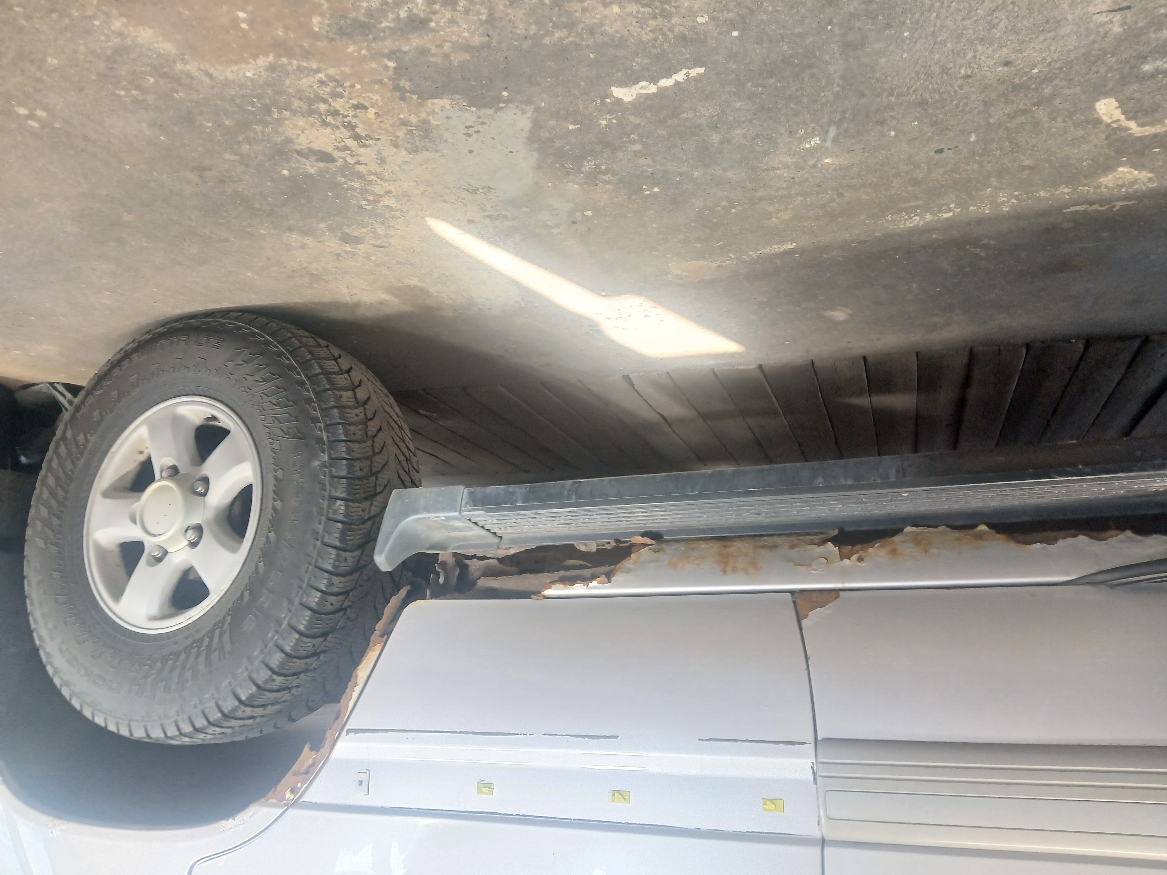

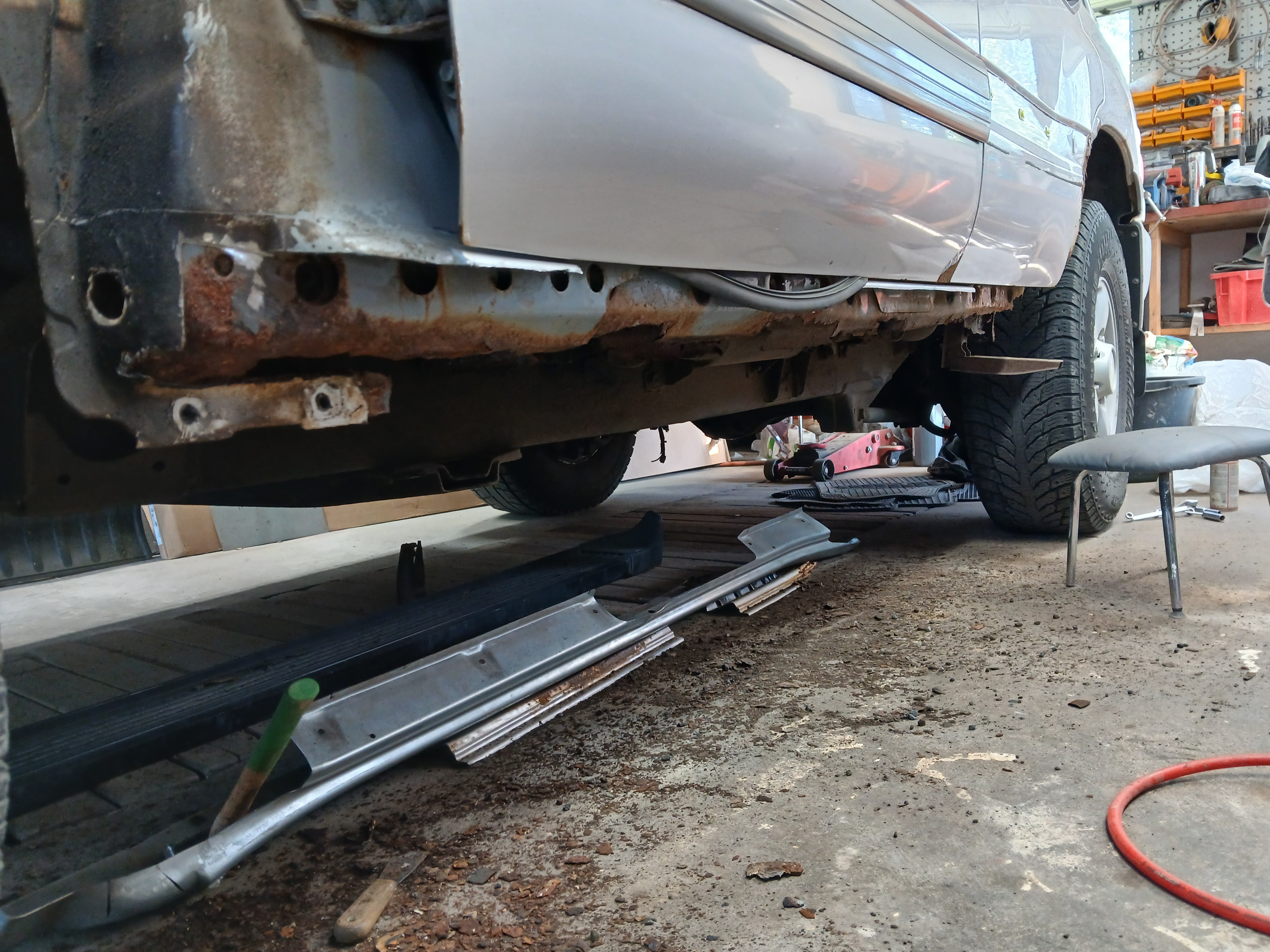

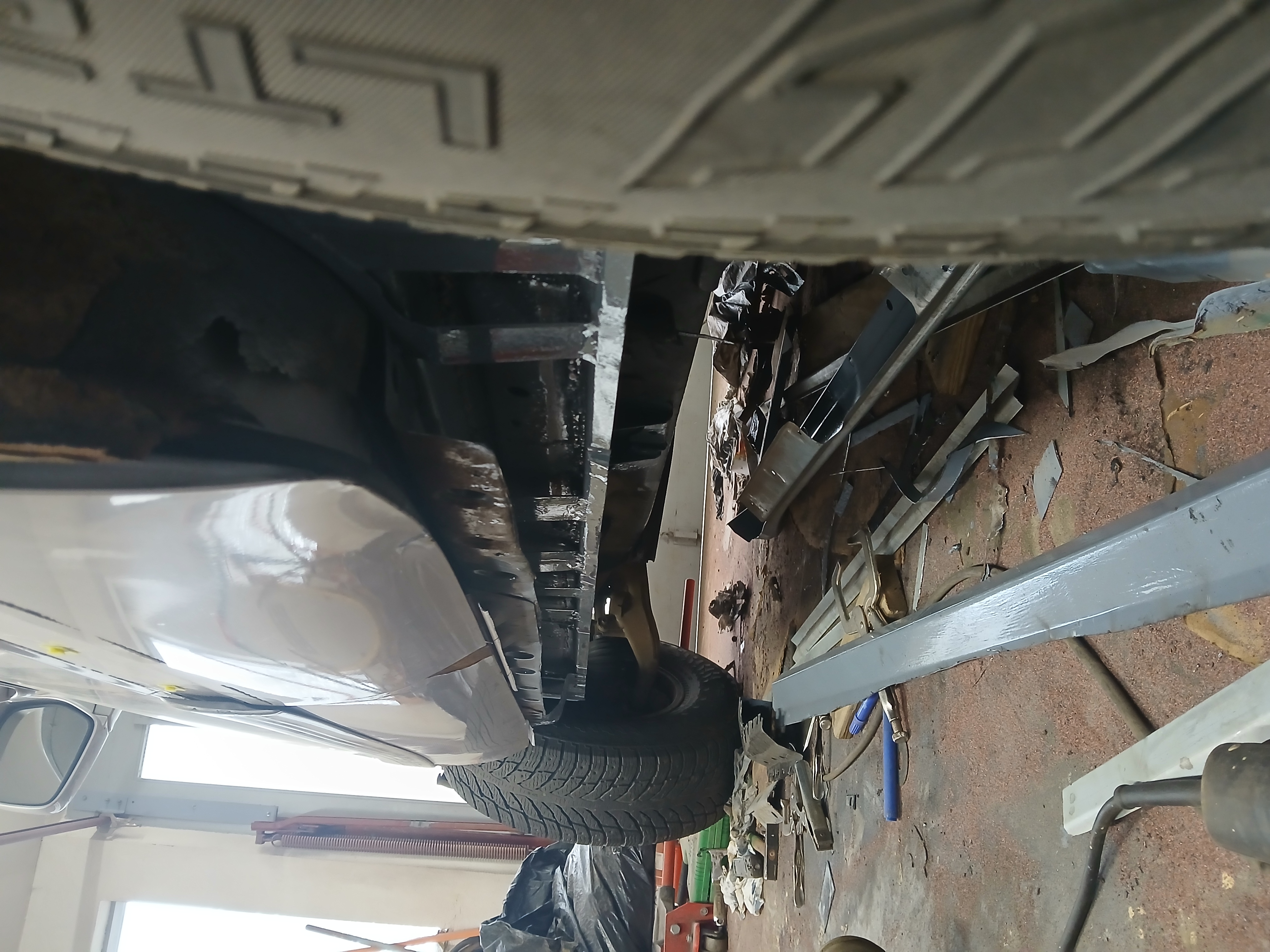

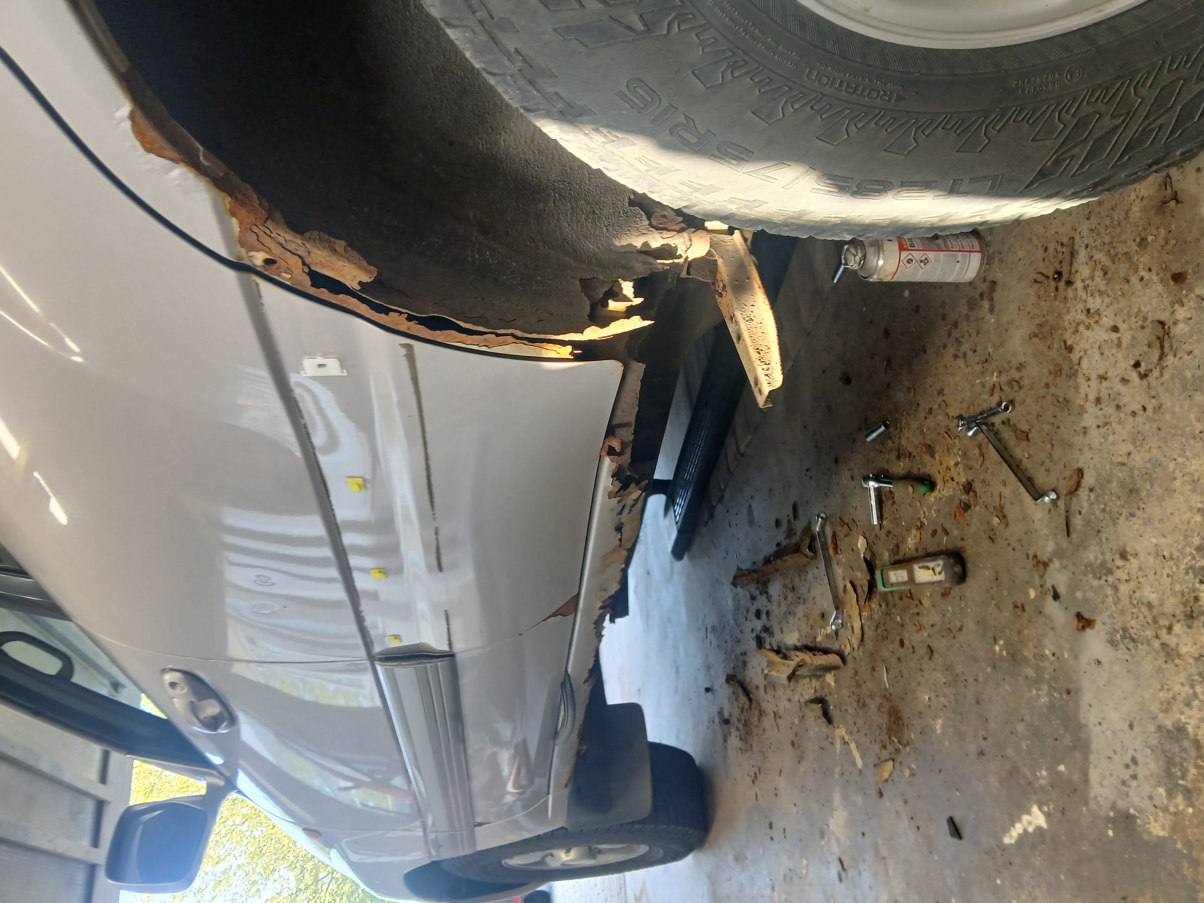

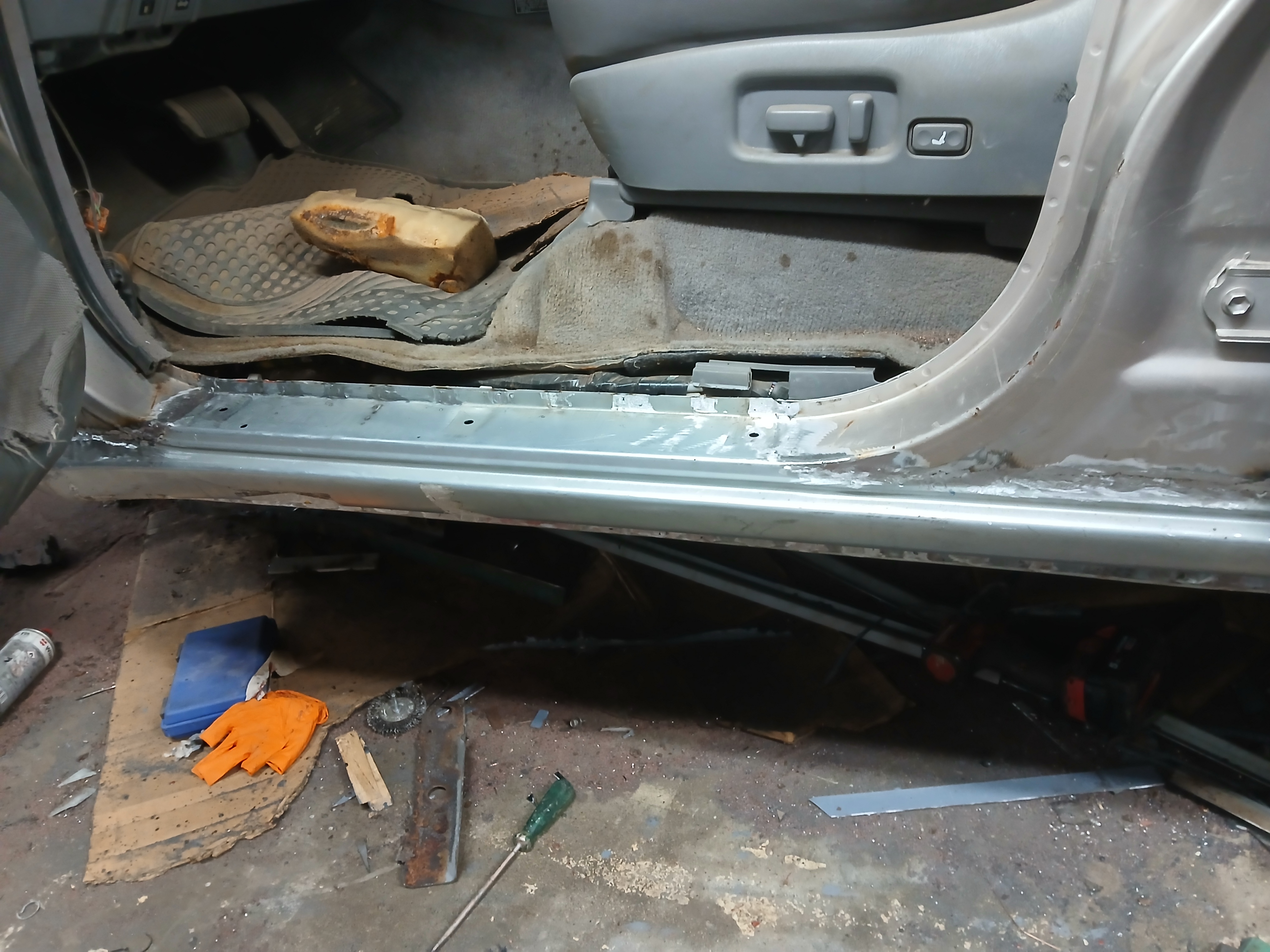

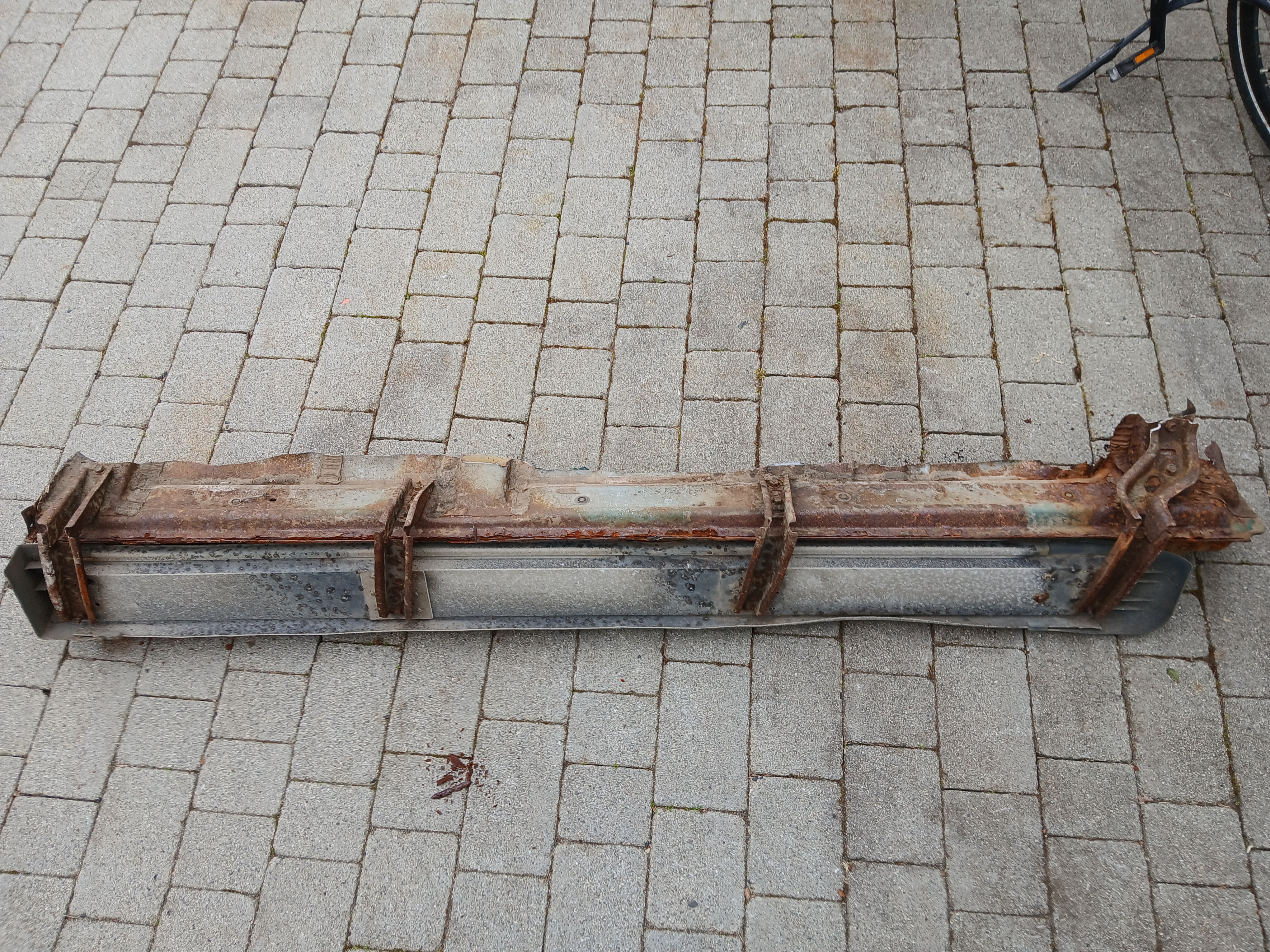

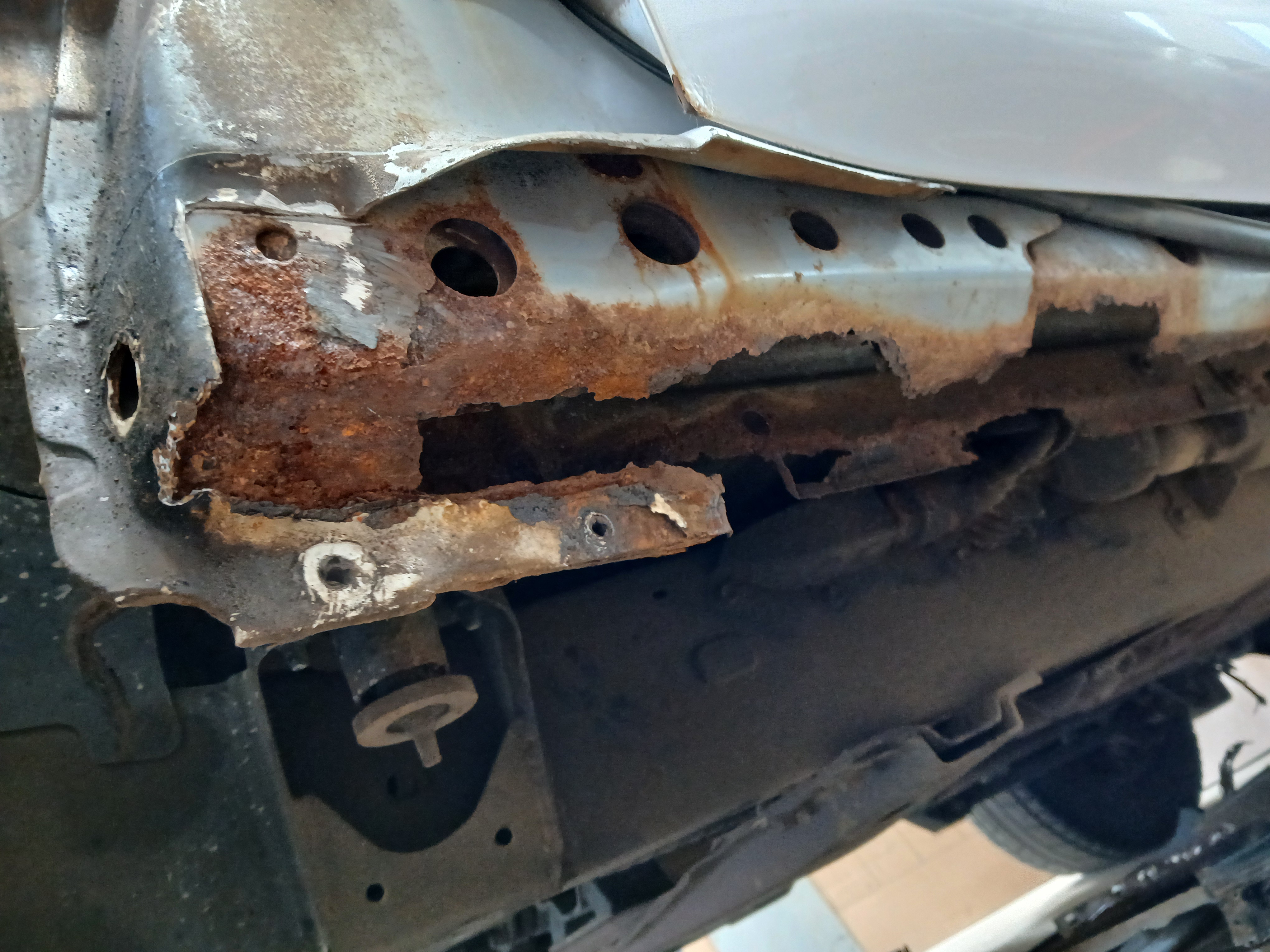

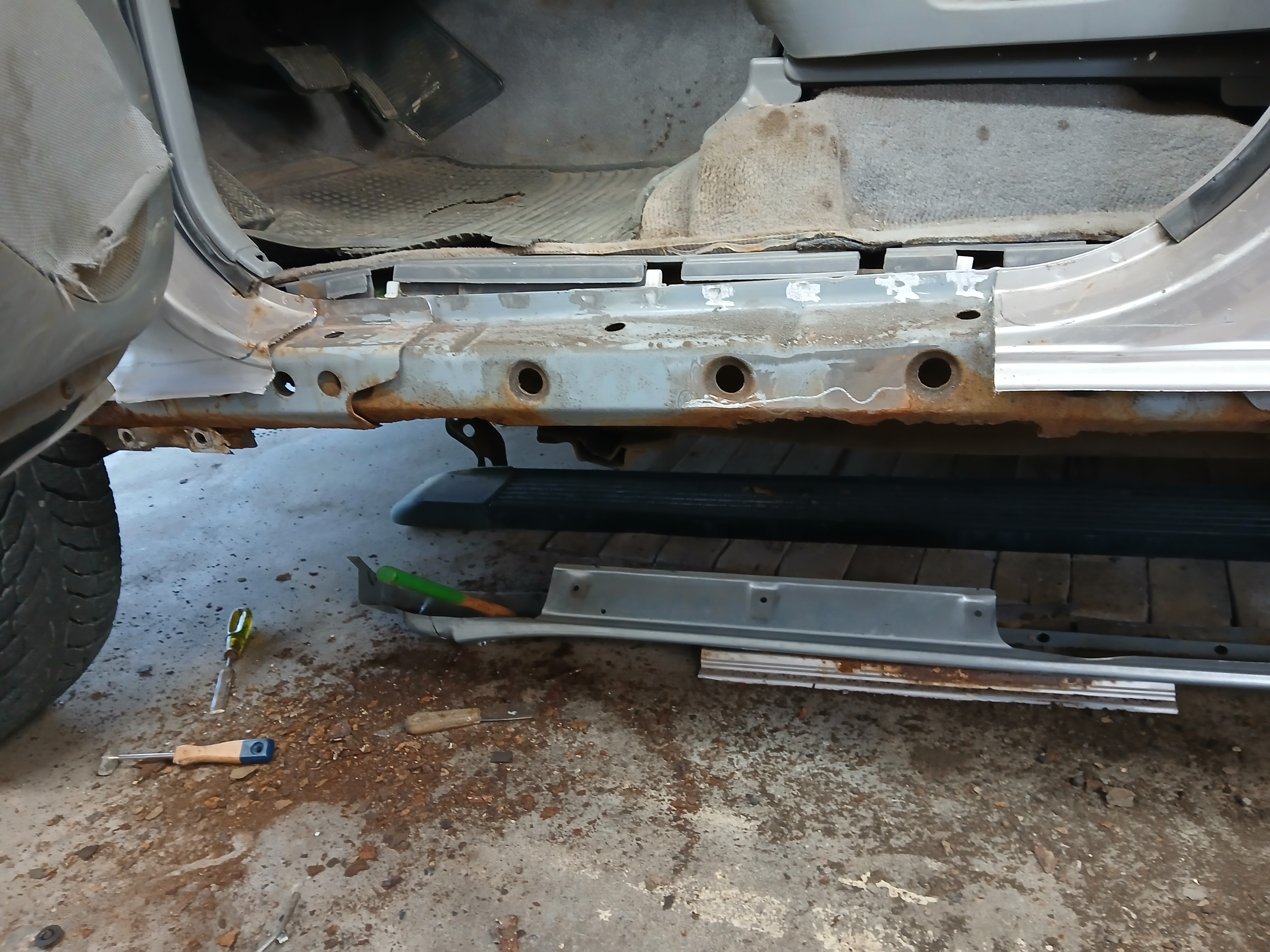

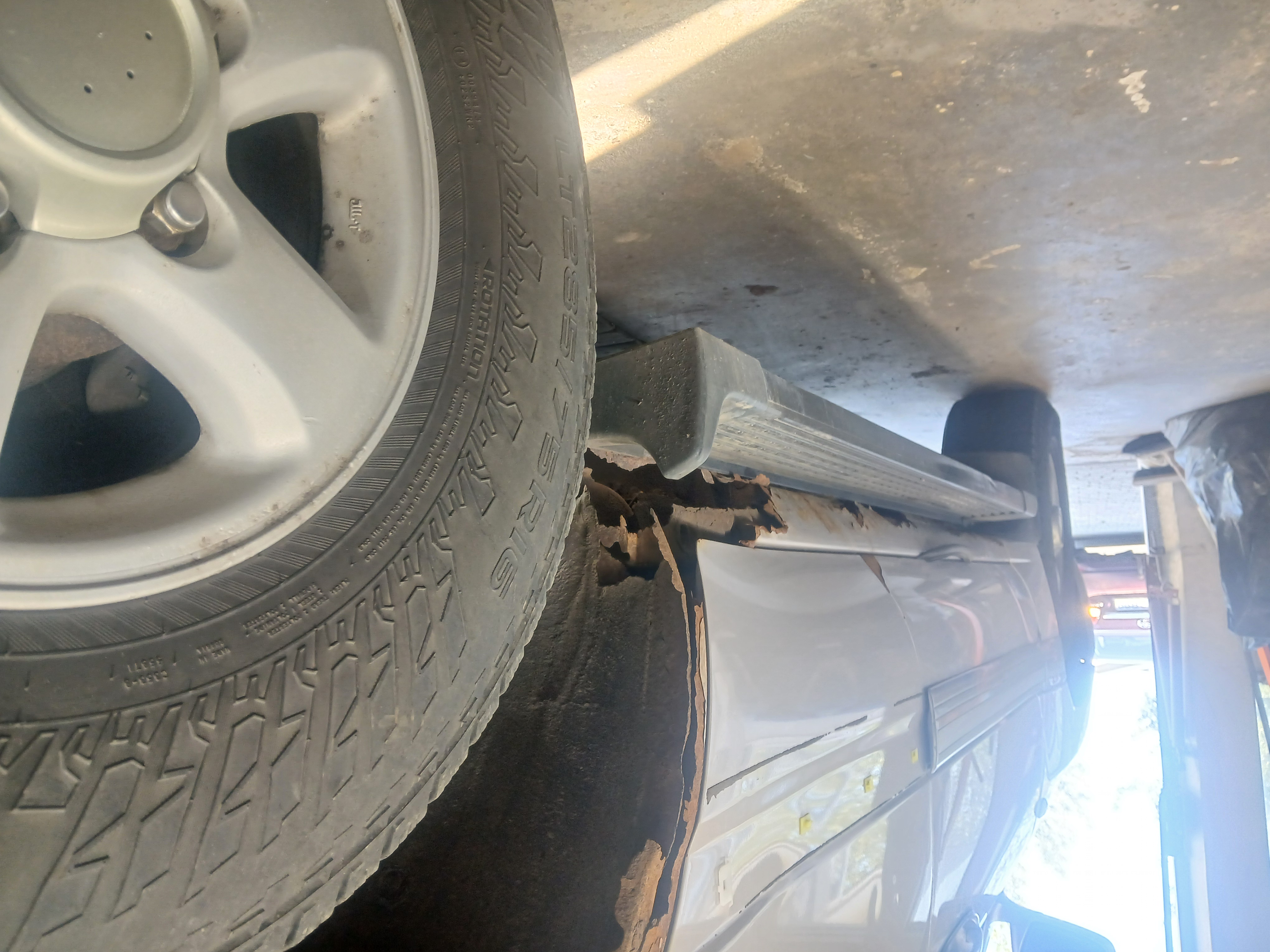

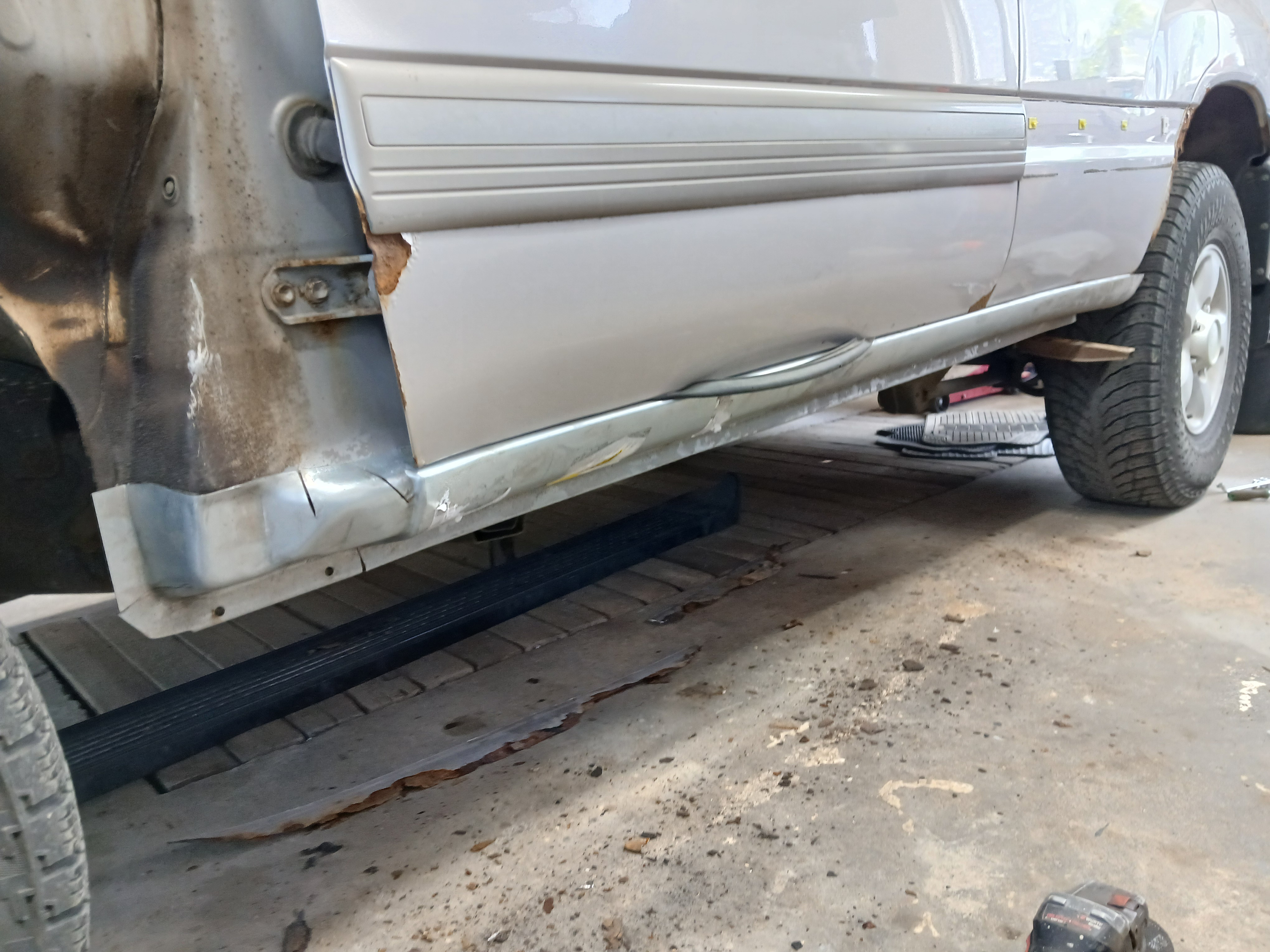

Sílsarnir voru eitthvað farnir að fúna og var ráðist í að gera við vestur hliðina áður en síðasta barnið fengi bílpróf.
Síls 3.jpg (2.45 MiB) Viewed 3067 times
Síls 2.jpg (2.28 MiB) Viewed 3067 times
Síls 1.jpg (2.41 MiB) Viewed 3067 times
Síls 5.jpg (2.22 MiB) Viewed 3067 times
Síls 4.jpg (2.14 MiB) Viewed 3067 times
Hefði kanski verið snjallt að gera eitthvað í þessu fyrir nokkrum árum.
Síls 7.jpg (3.15 MiB) Viewed 3067 times
Síls 6.jpg (3.18 MiB) Viewed 3067 times
Síls 9.jpg (2.58 MiB) Viewed 3067 times
Síls 8.jpg (2.85 MiB) Viewed 3067 times

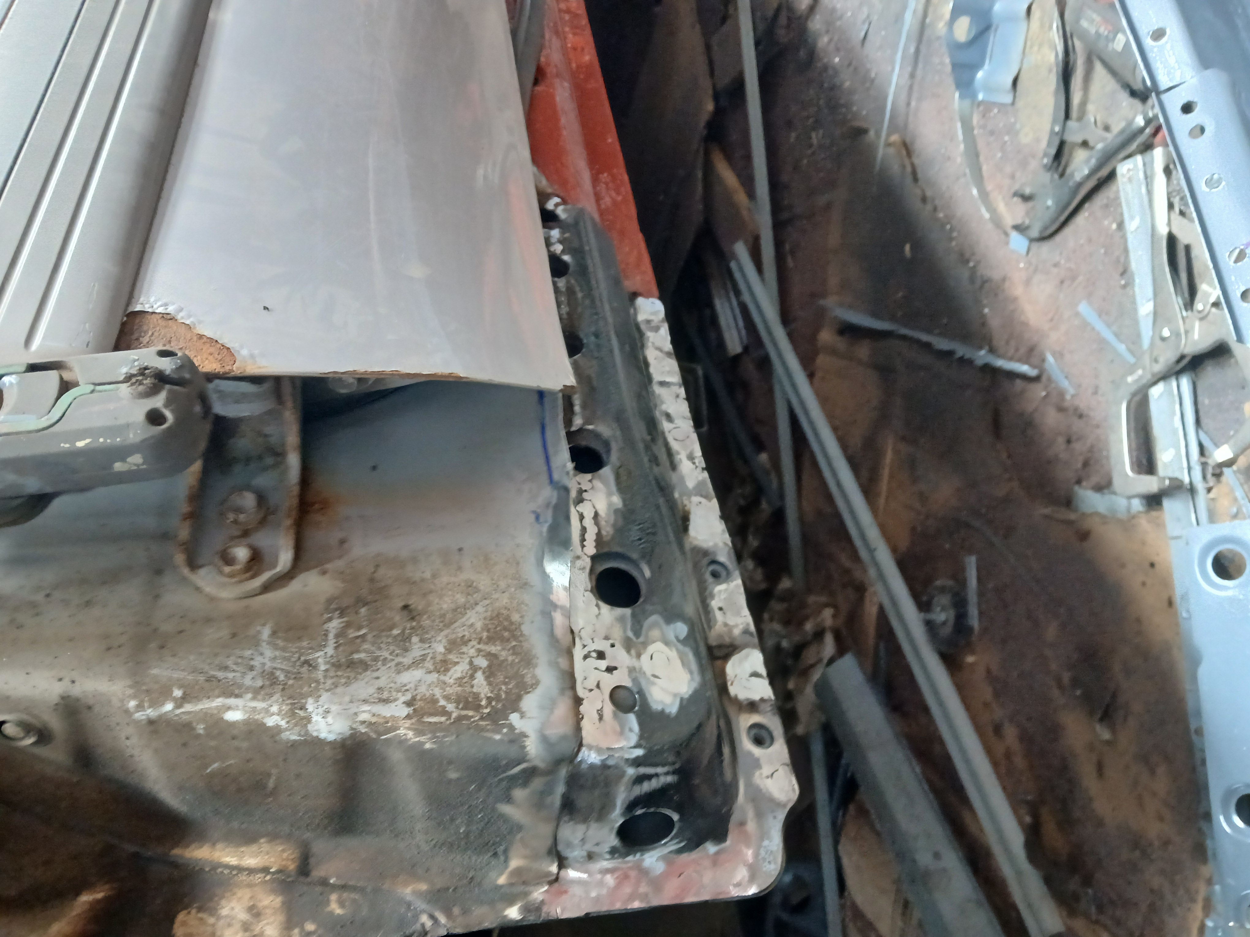

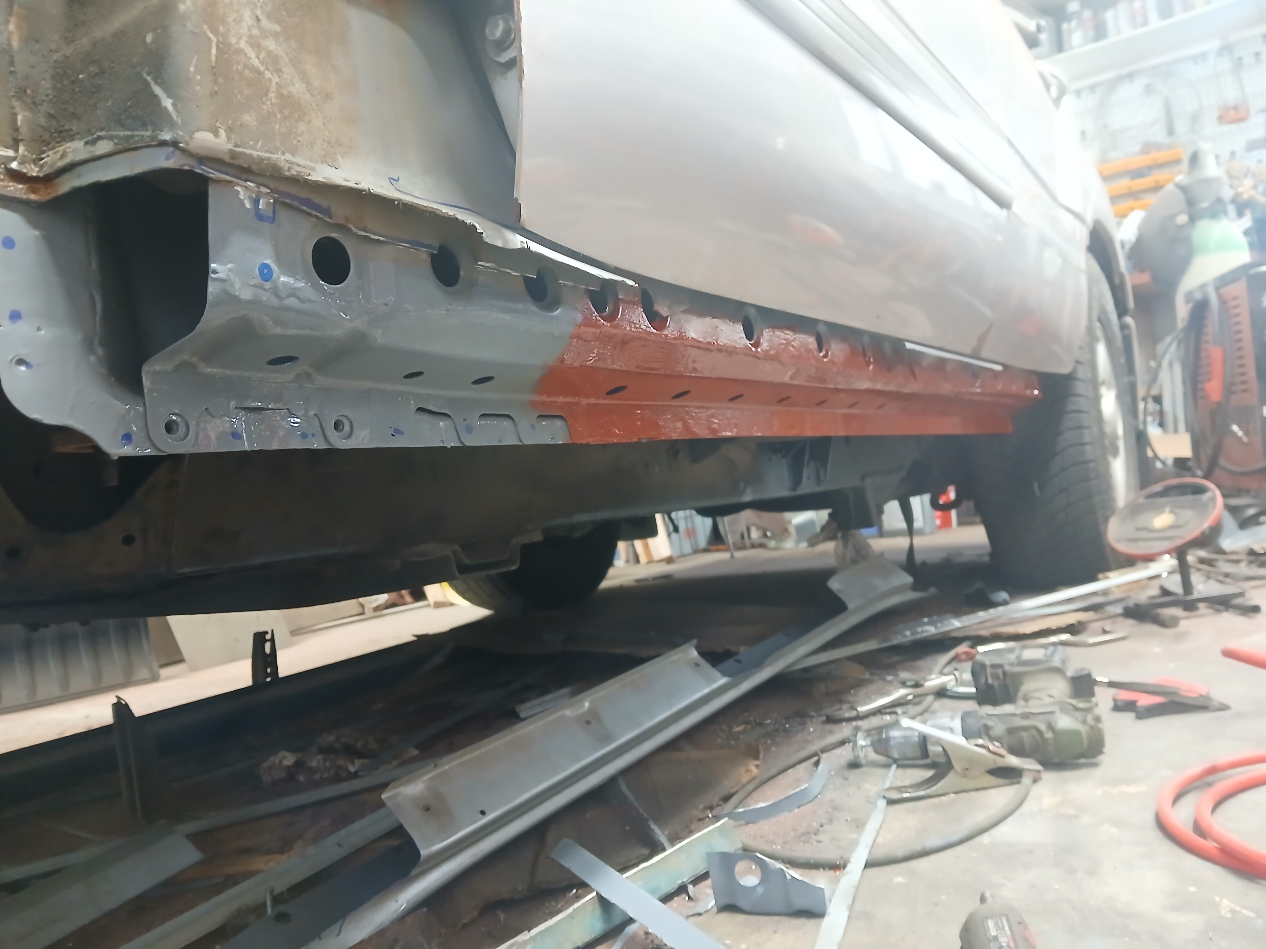

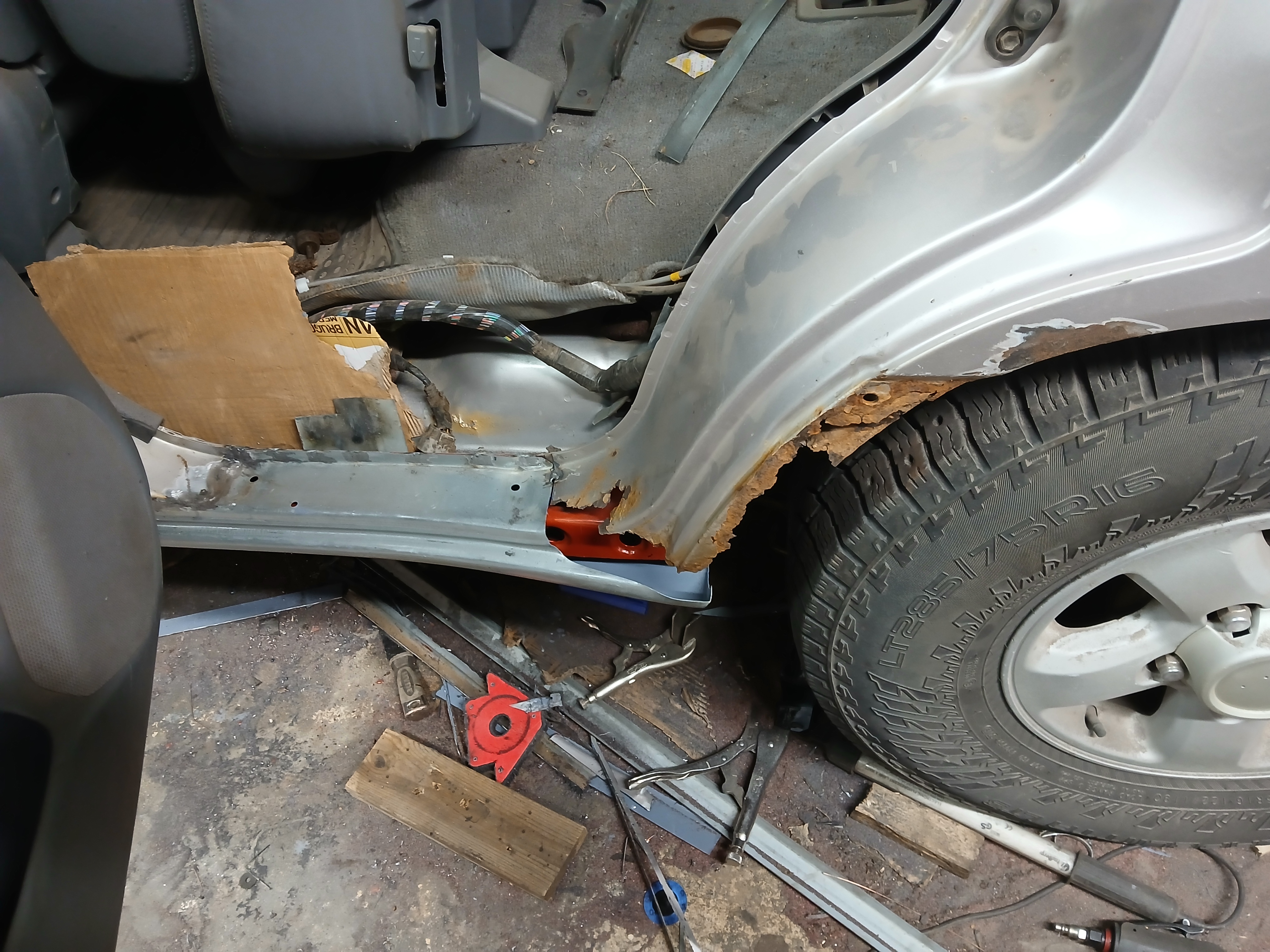

Byrjað að skera og skoða og máta nýja sílsinn.
Síls 11.jpg (3.83 MiB) Viewed 3067 times
Síls 10.jpg (6.75 MiB) Viewed 3067 times
Síls 12.jpg (4.79 MiB) Viewed 3067 times

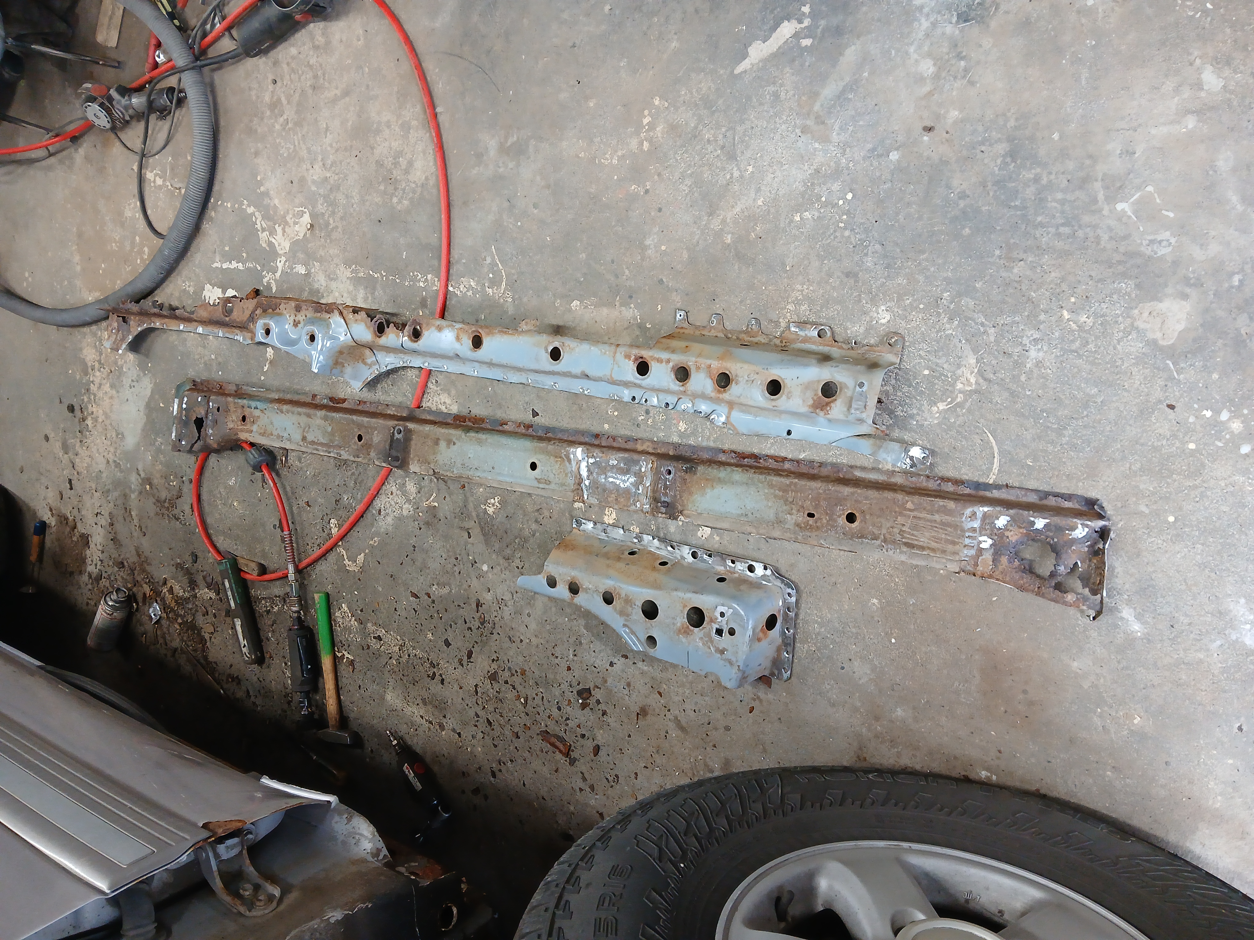

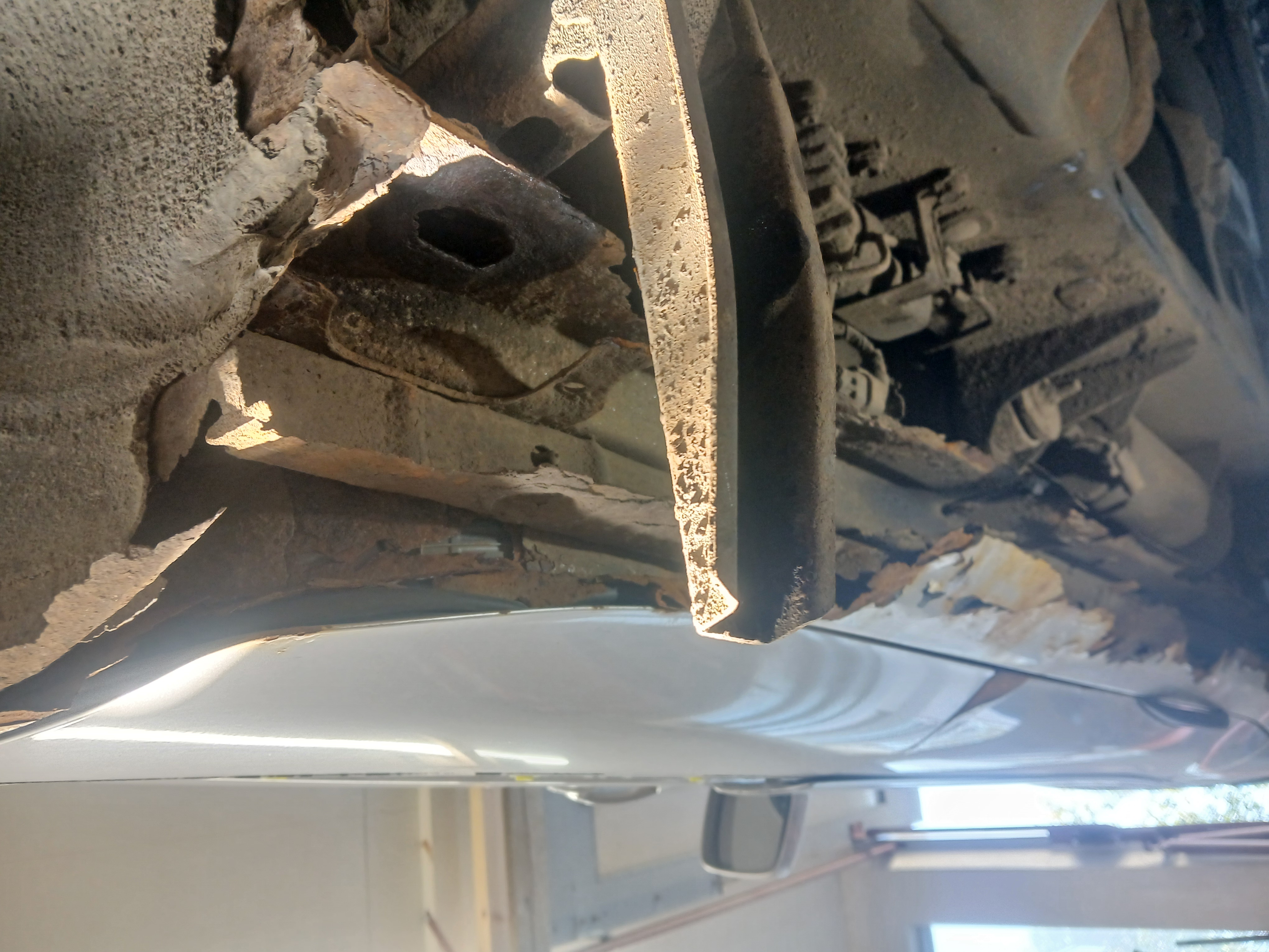

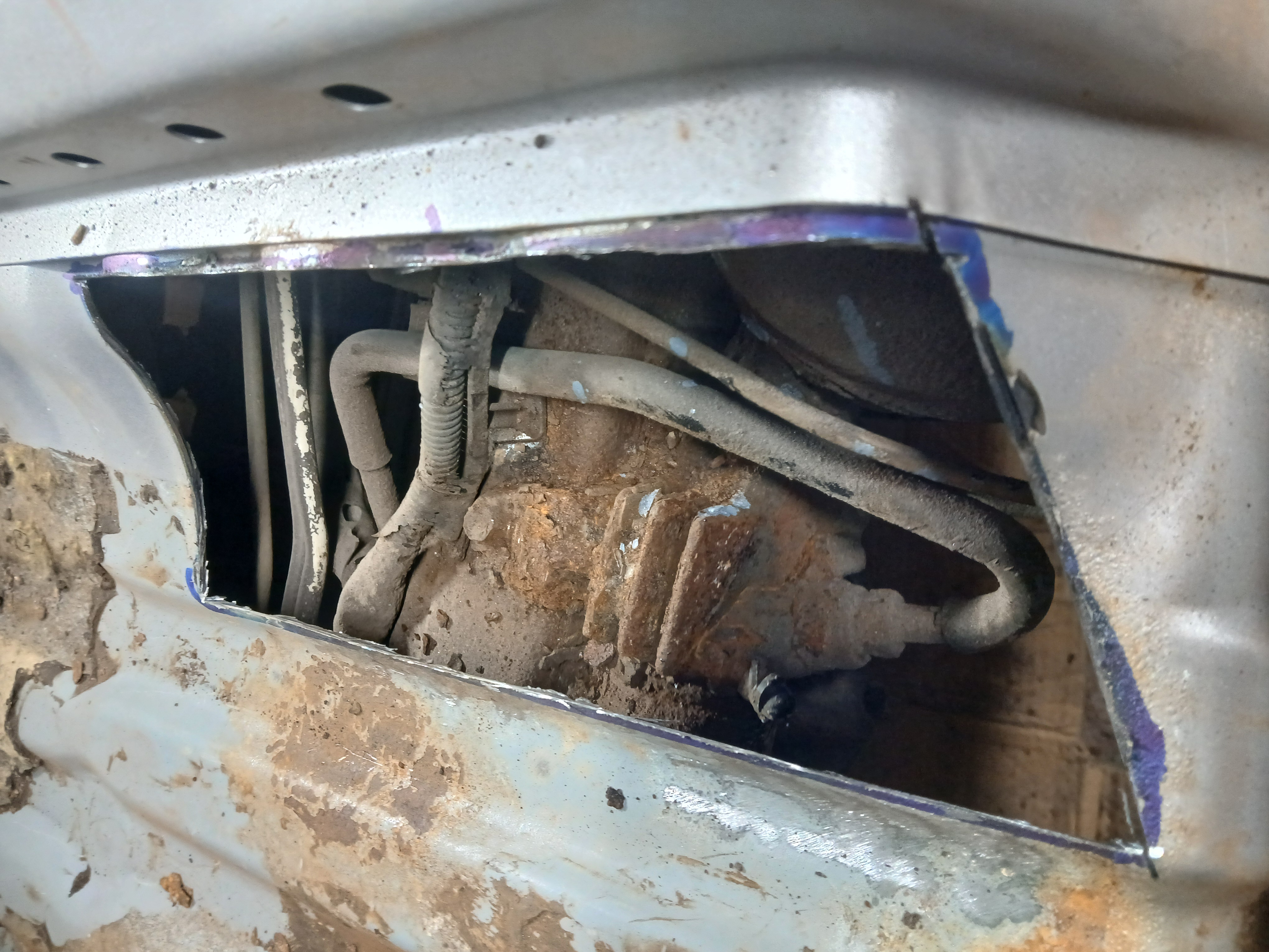

Svo var ekkert annað að gera en skéra síls úr einu hræinu sem ég á og ná sér í fleiri ryðbætingarstykki. Þau voru svo sandblásin, ryðbætt og máluð.
Síls 14.jpg (4.64 MiB) Viewed 3067 times
Síls 13.jpg (3.72 MiB) Viewed 3067 times
Síls 16.jpg (2.35 MiB) Viewed 3067 times
Síls 15.jpg (2.63 MiB) Viewed 3067 times
Síls 17.jpg (3.55 MiB) Viewed 3067 times

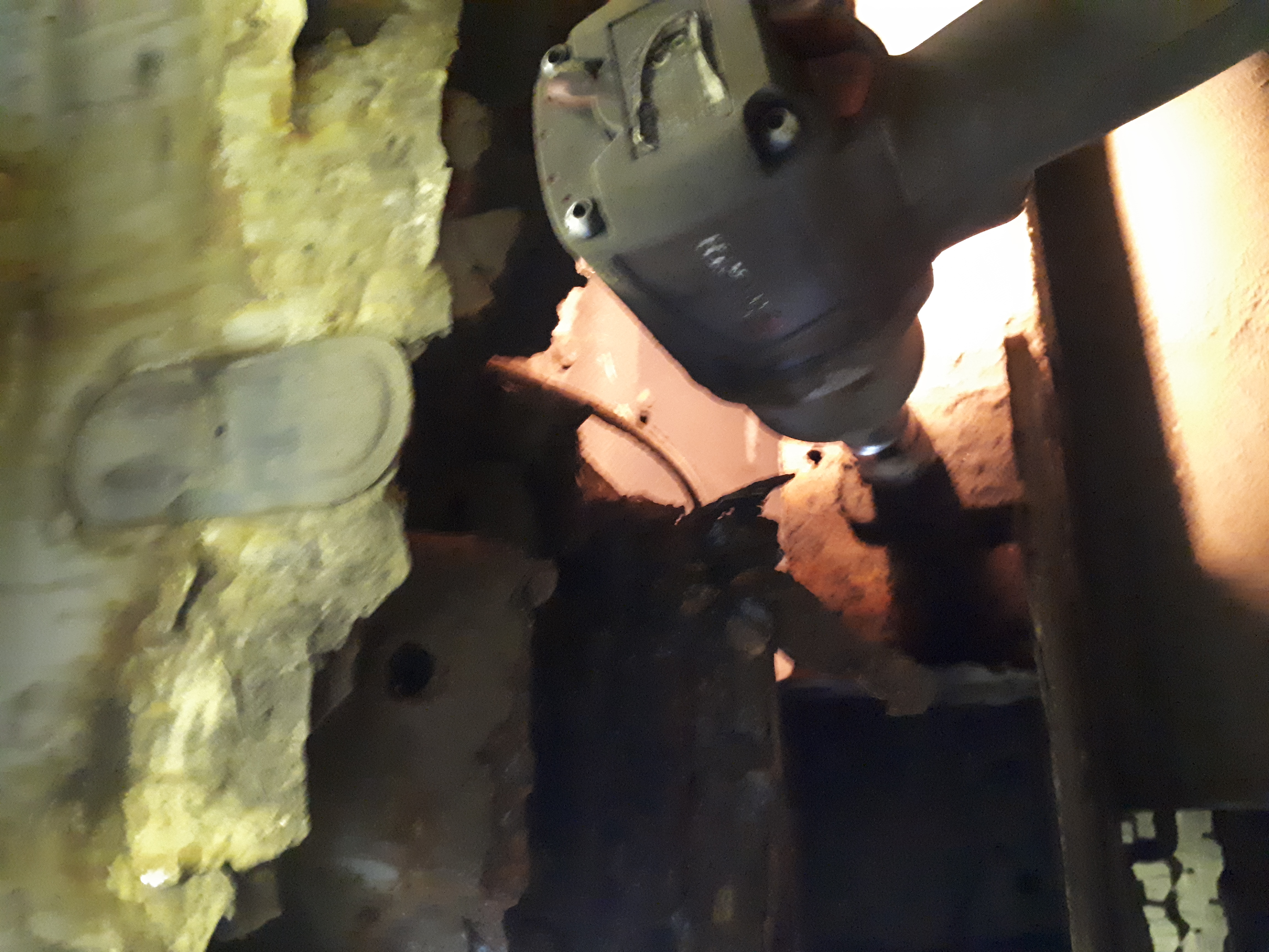

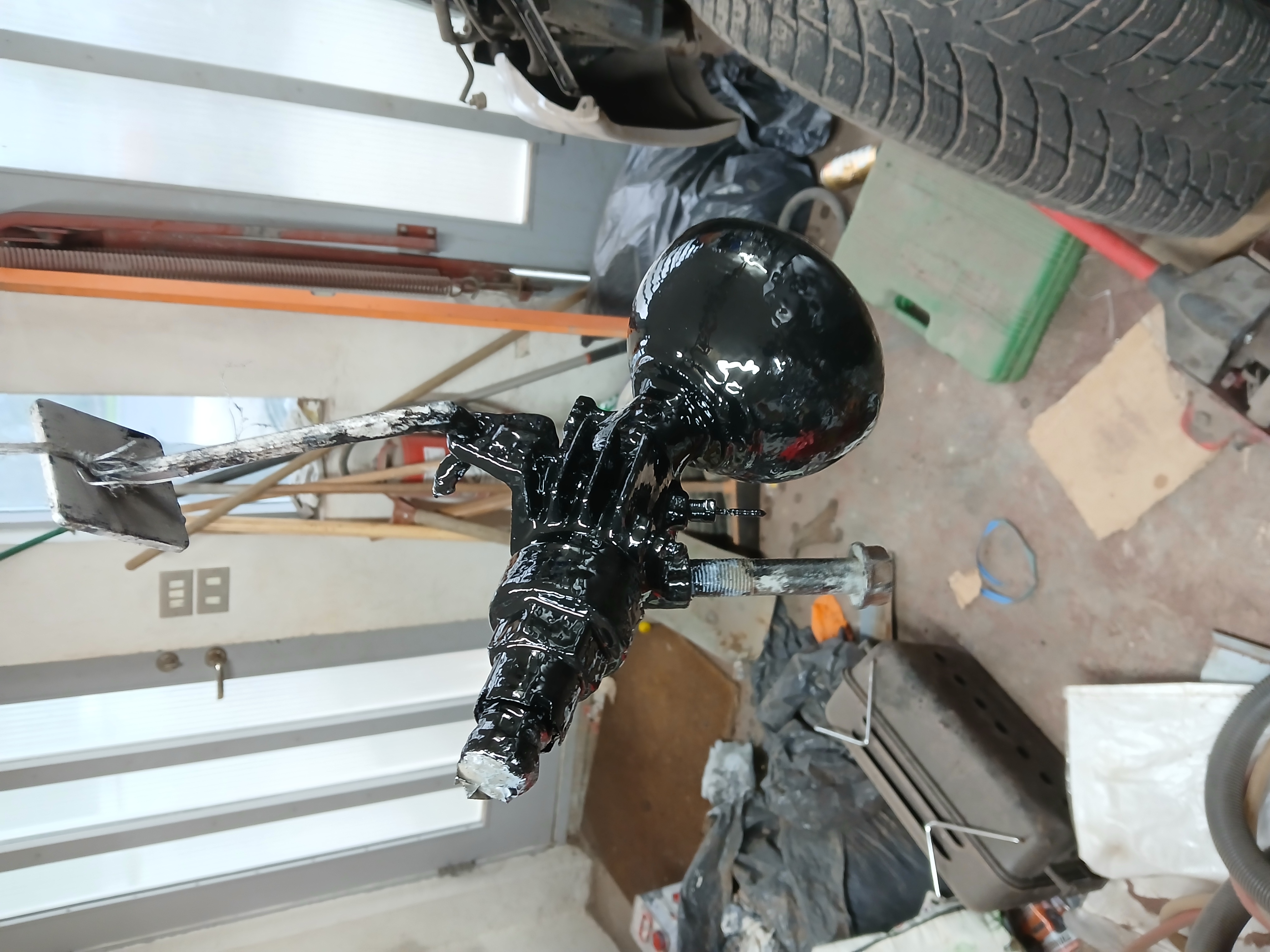

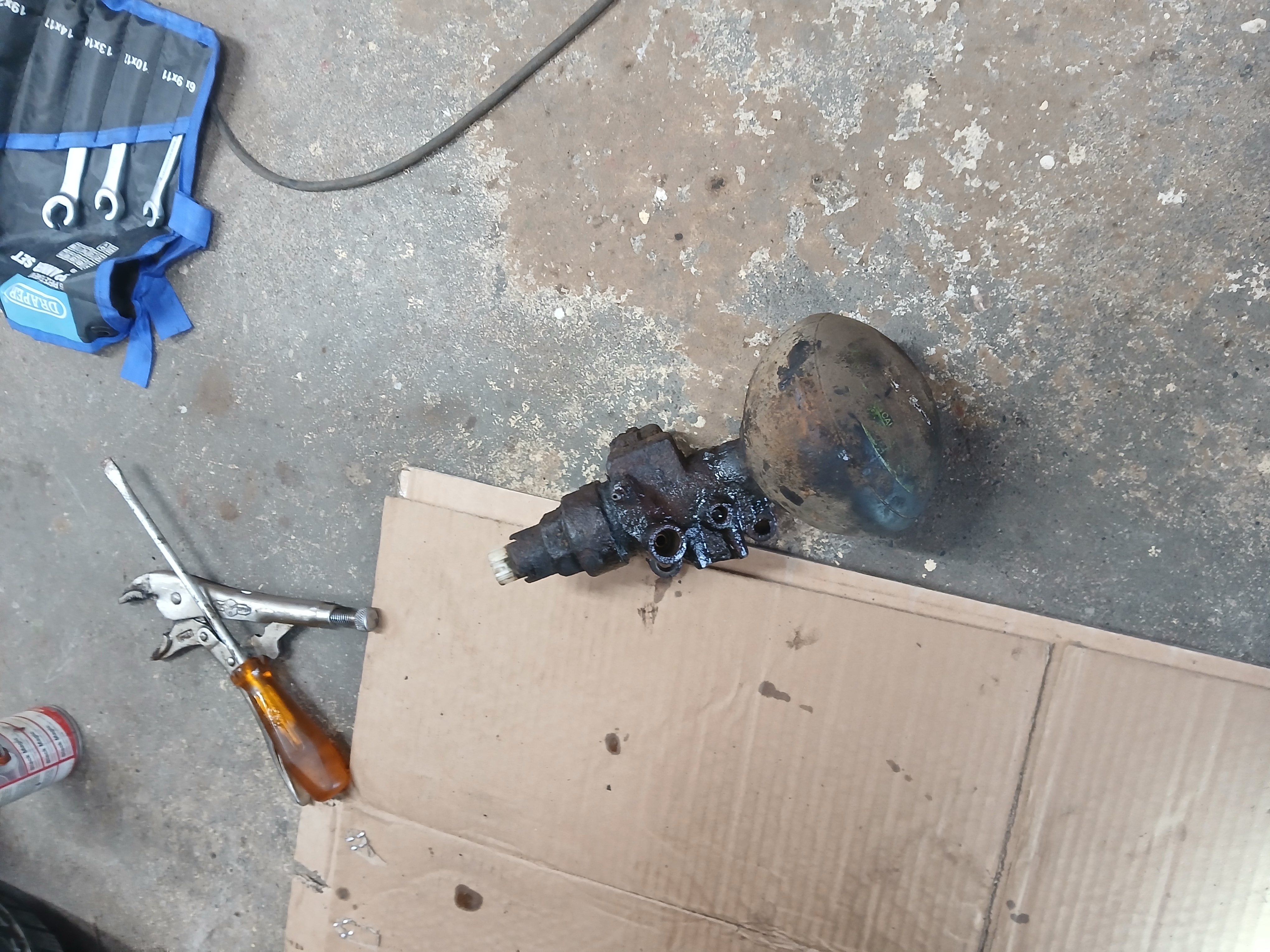

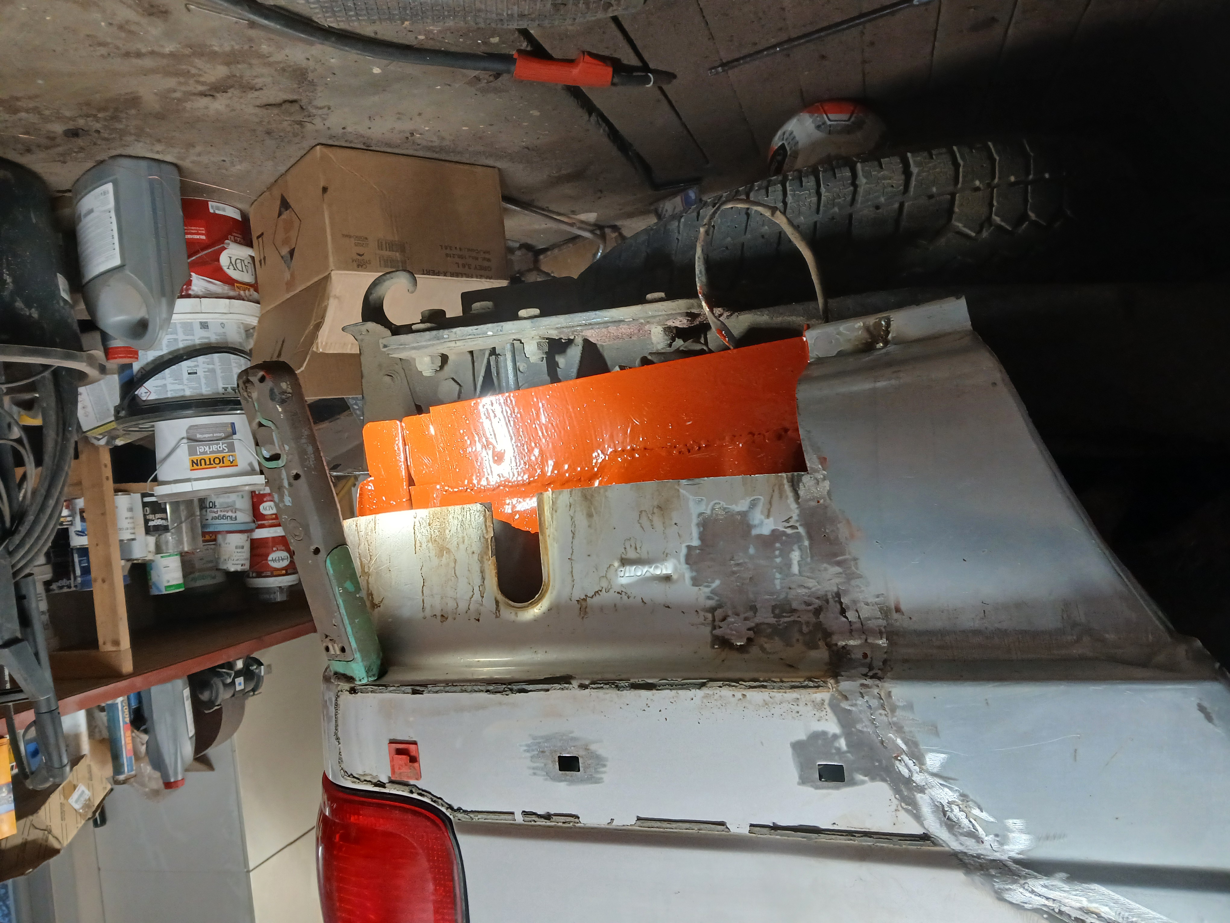

Og fyrst búið var að skera sílsana í burtu var alveg upplagt að taka fjöðrunarkúluna úr og sandblása grindina meðan gott væri að komast að. Og fyrst fjöðrunarkúlan var komin úr var upplagt að sandblása hana og mála.
Síls 18.jpg (2.6 MiB) Viewed 3067 times
Þegar mikið er sandblásið er gott að eiga góða loftpressu.
Síls 20.jpg (2.58 MiB) Viewed 3067 times
Síls 19.jpg (3.06 MiB) Viewed 3067 times
Síls 21.jpg (2.37 MiB) Viewed 3067 times
Síls 23.jpg (2.71 MiB) Viewed 3067 times
Síls 22.jpg (2.73 MiB) Viewed 3067 times
Síls 25.jpg (3.4 MiB) Viewed 3067 times
Síls 24.jpg (2.71 MiB) Viewed 3067 times

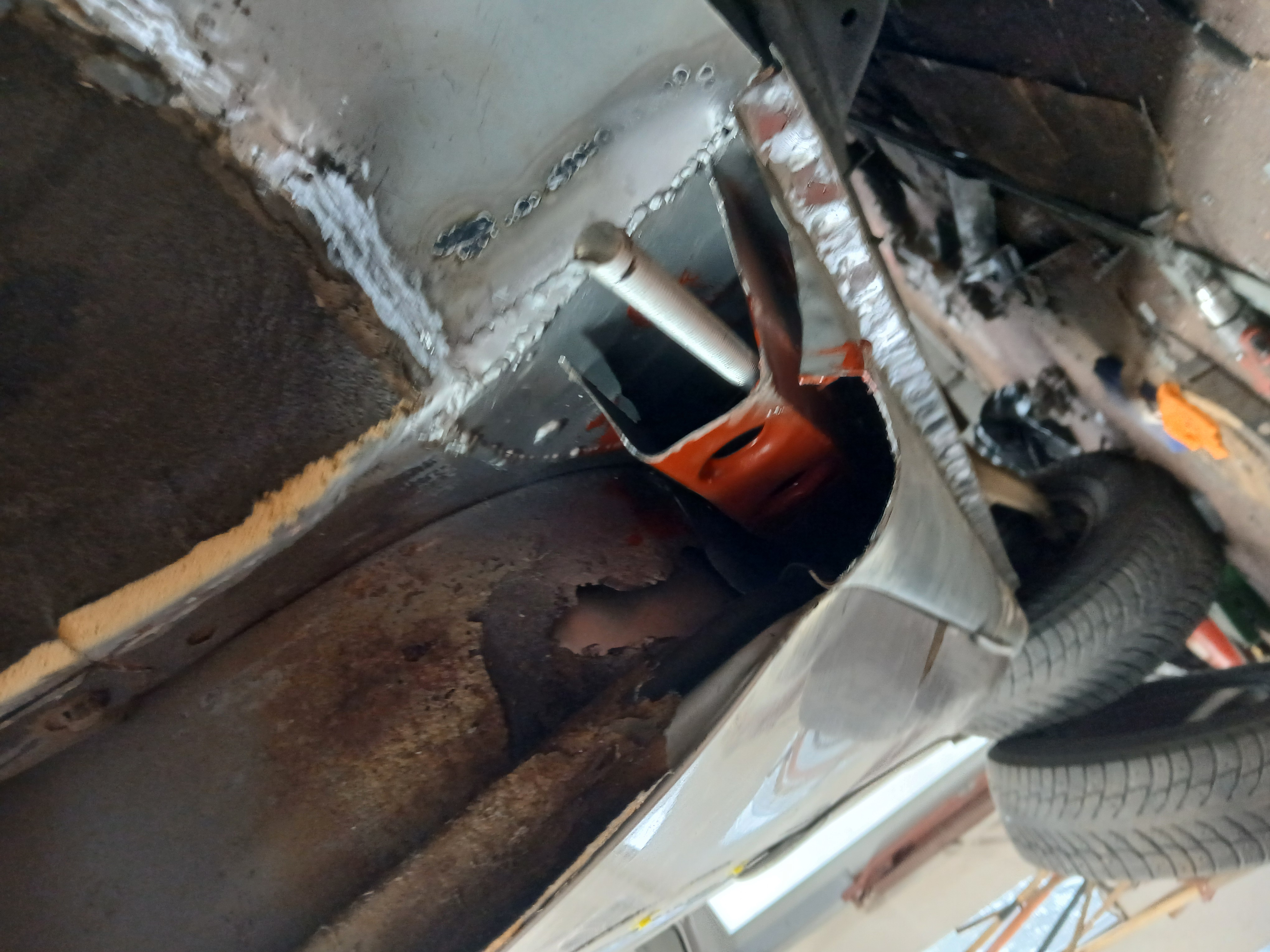

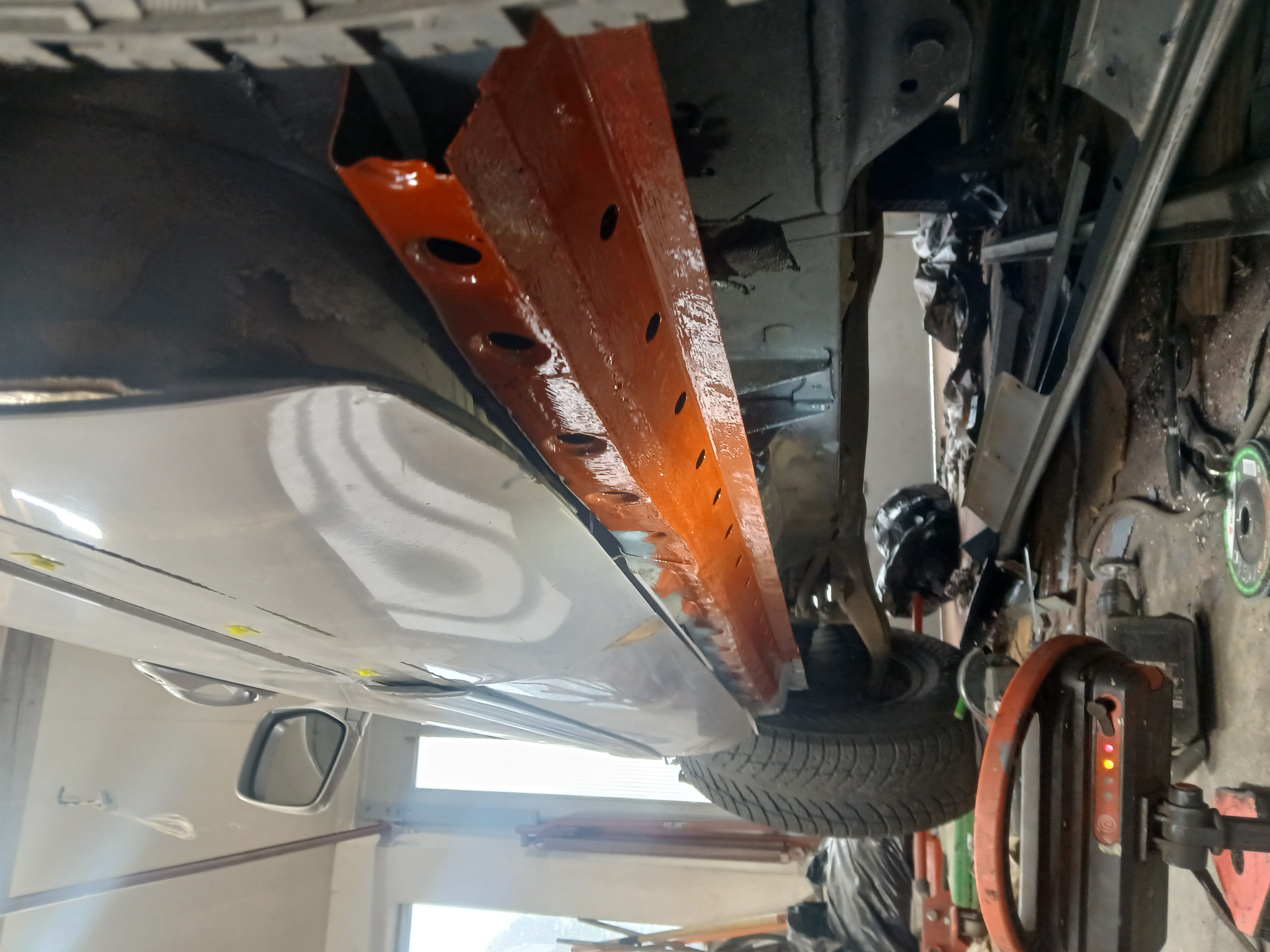

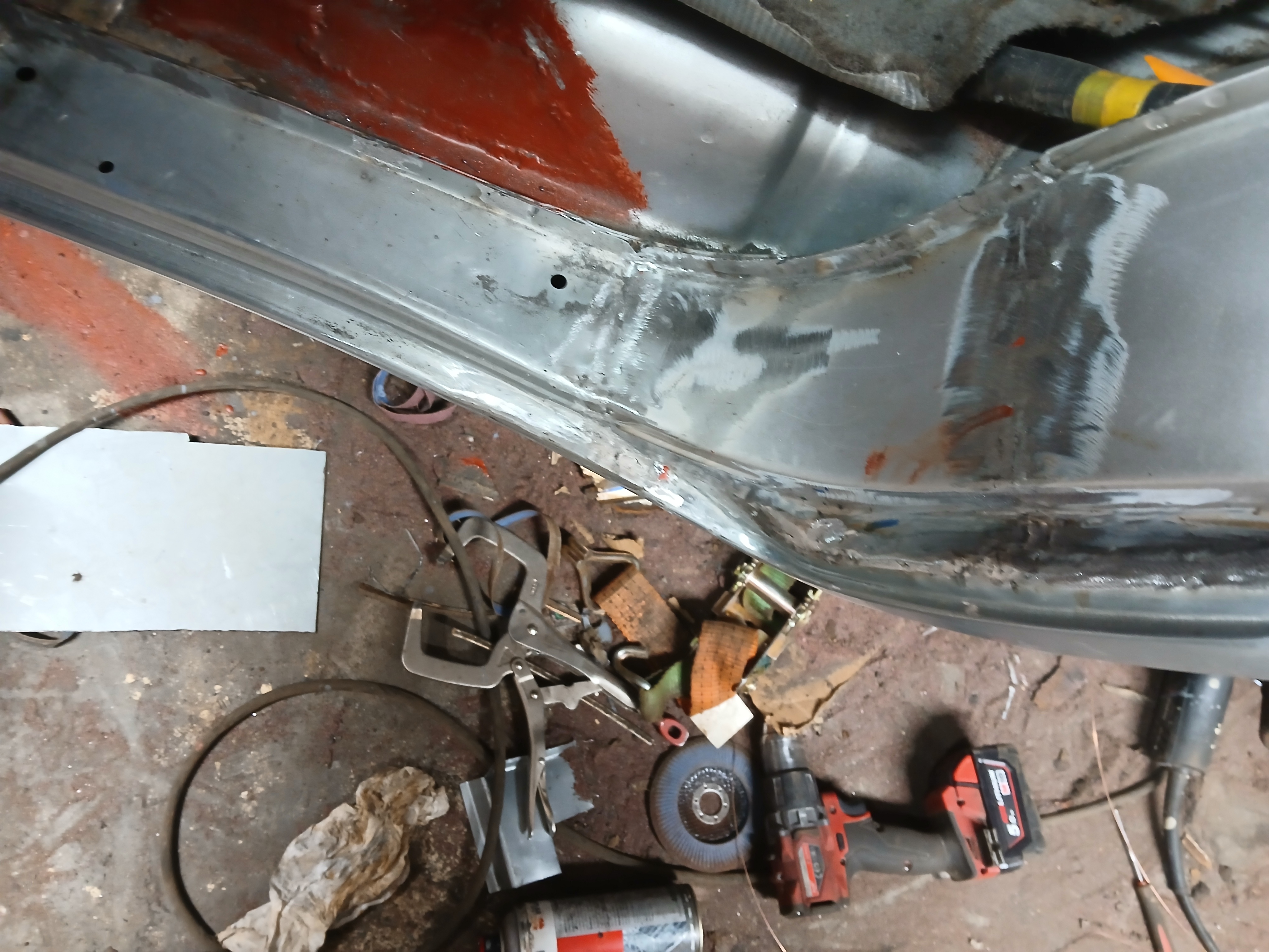

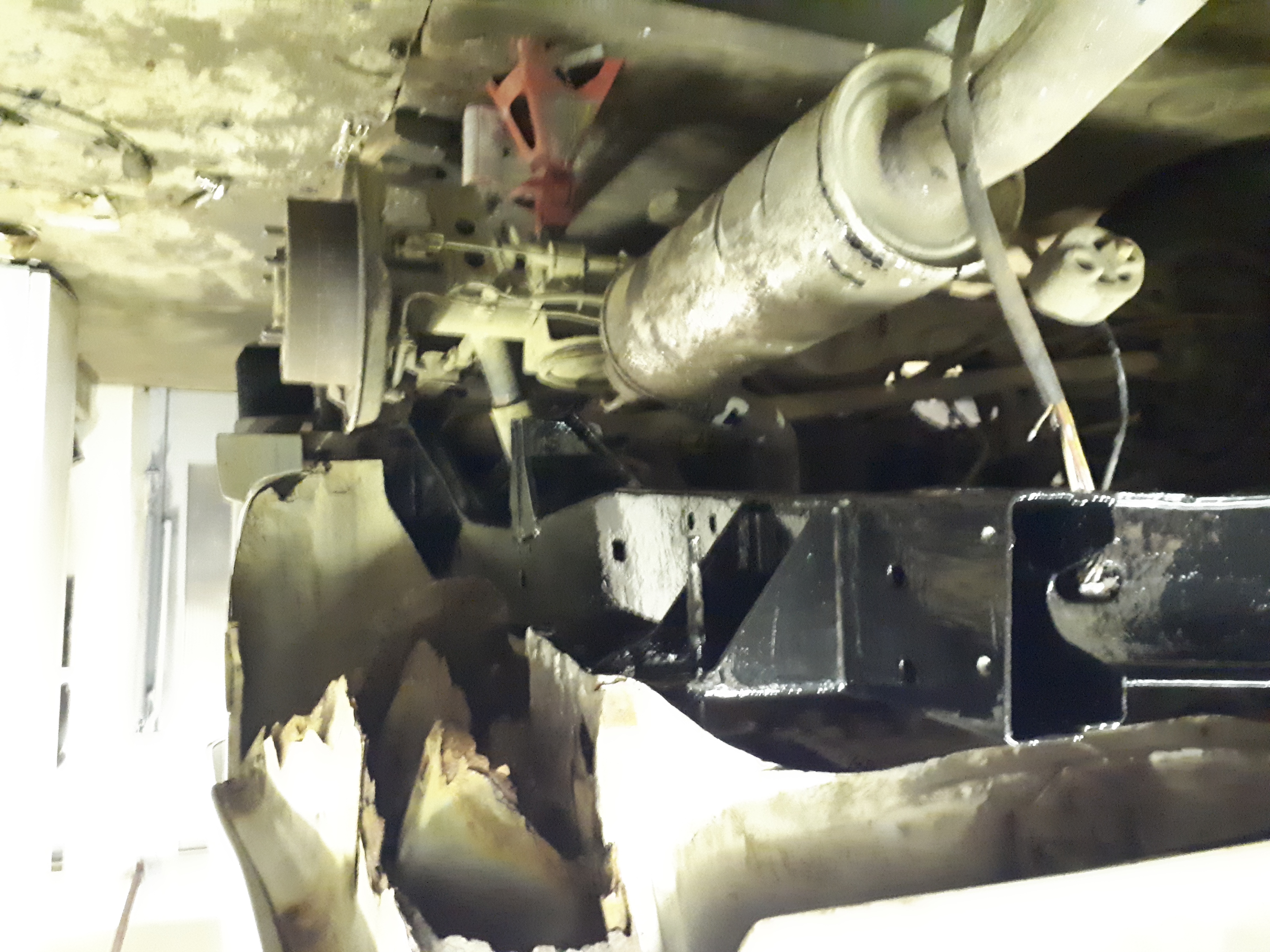

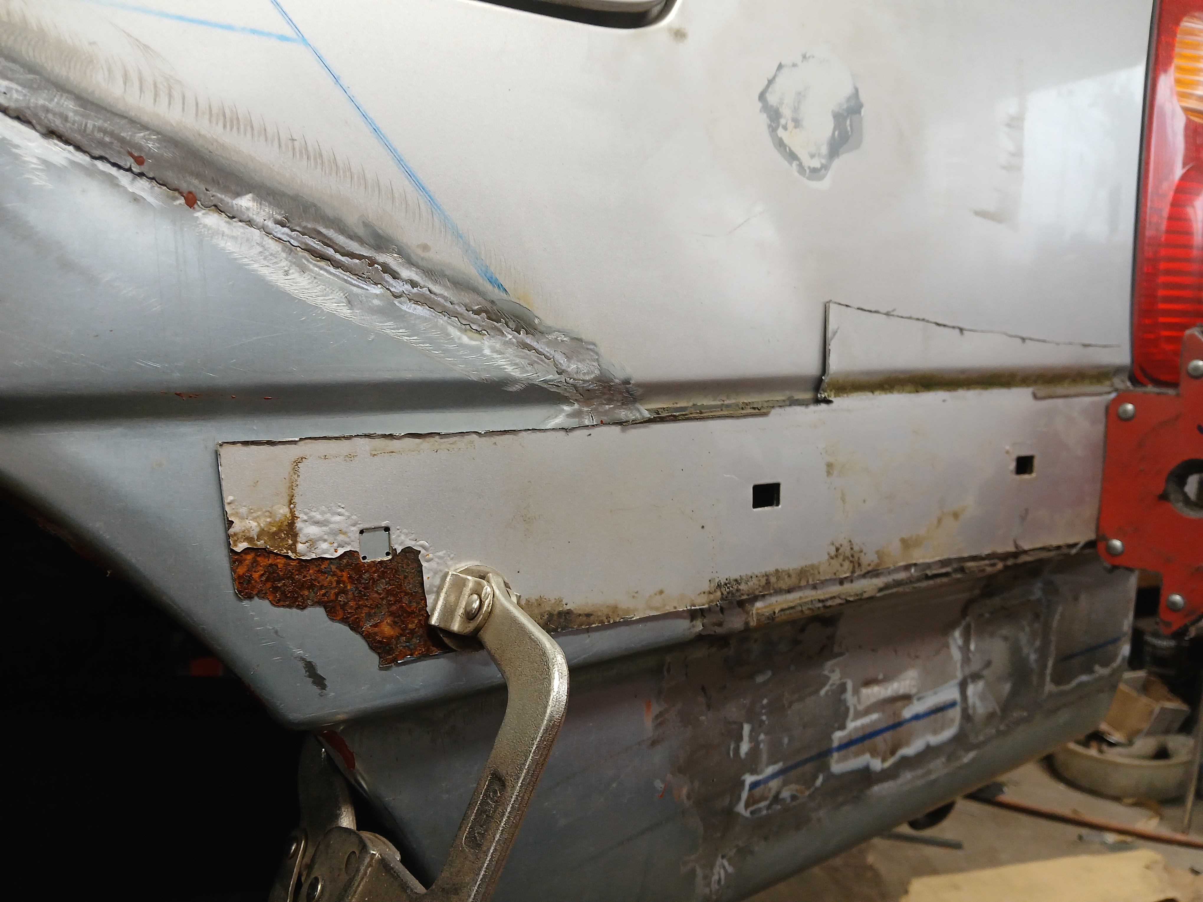

Svo er sílsinn smíðaður upp í allt að 4 lögum á köflum.
Síls 26.jpg (4.05 MiB) Viewed 3067 times
Síls 27.jpg (2.62 MiB) Viewed 3067 times

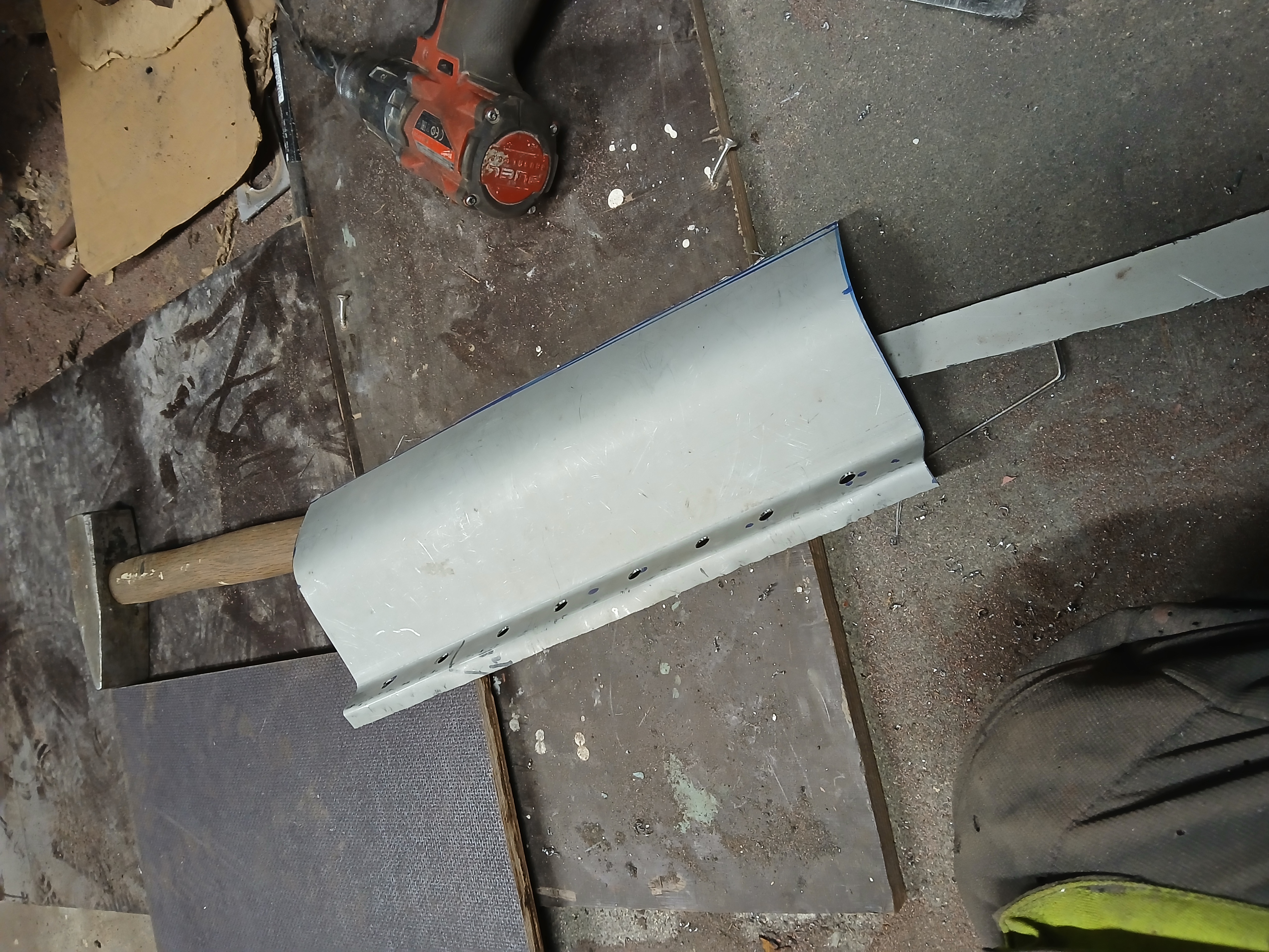

Að lokum er svo smíðaður langur pensill til að geta málað yfir suðurnar inni í sílsinum.

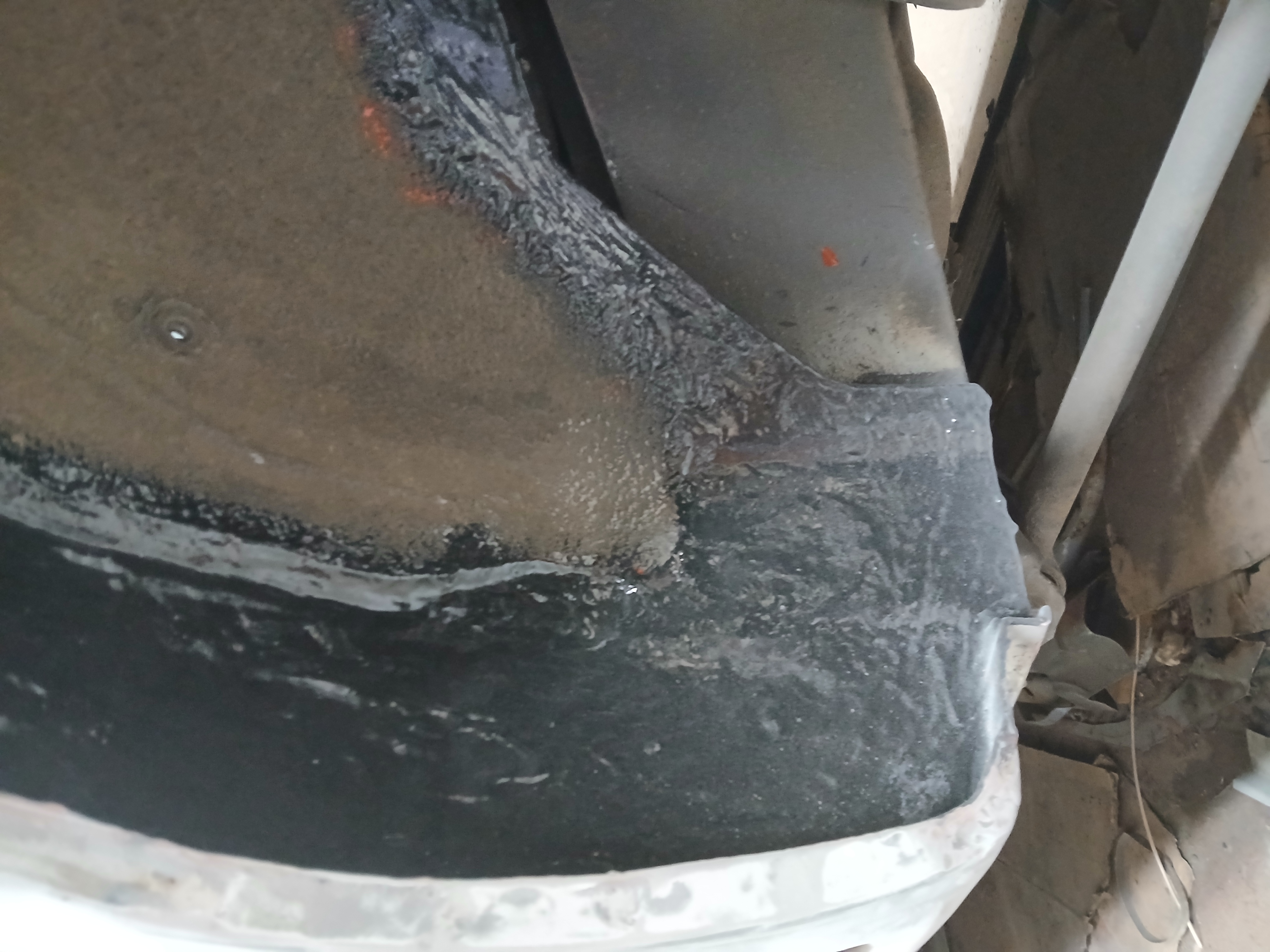

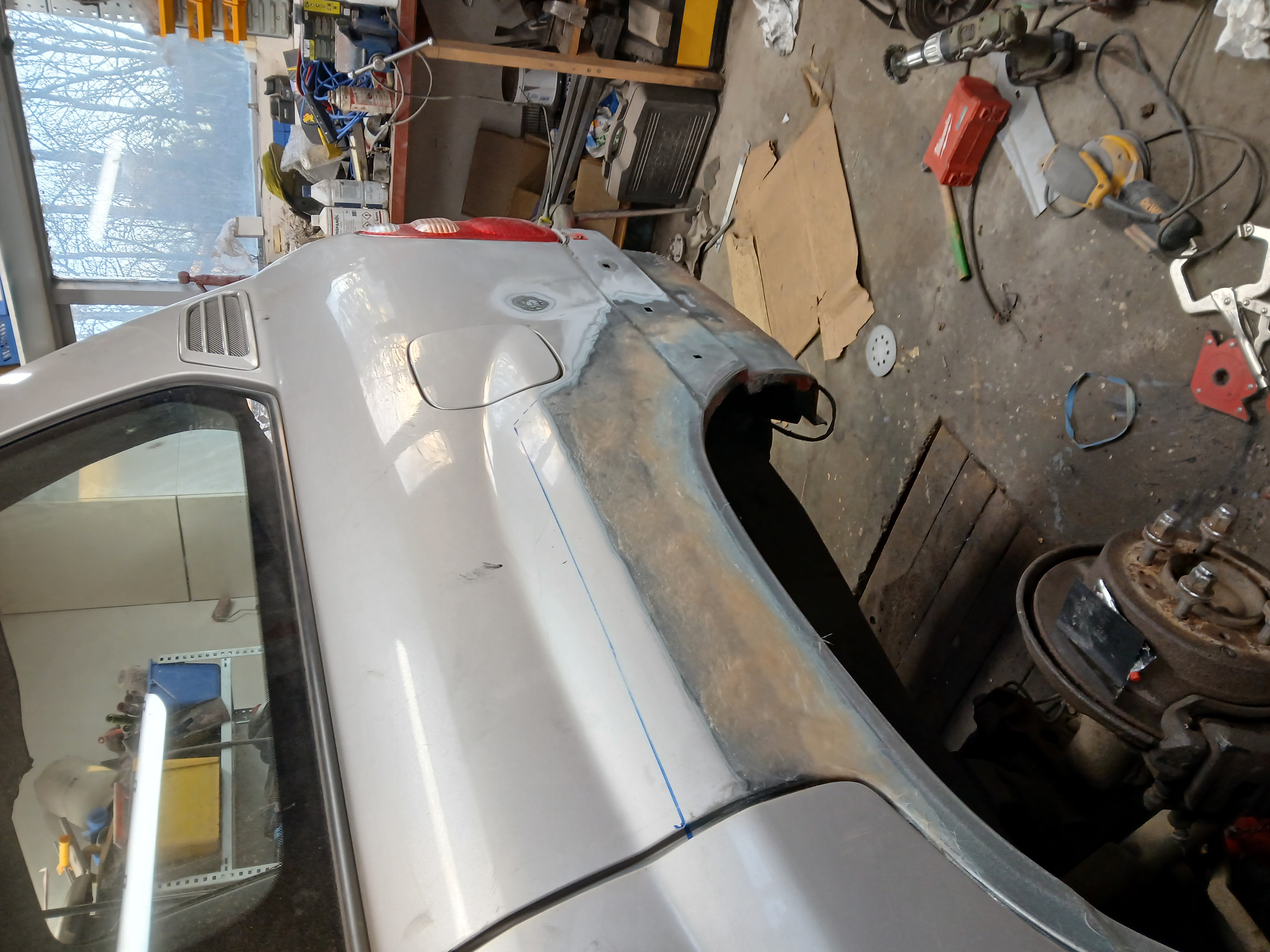

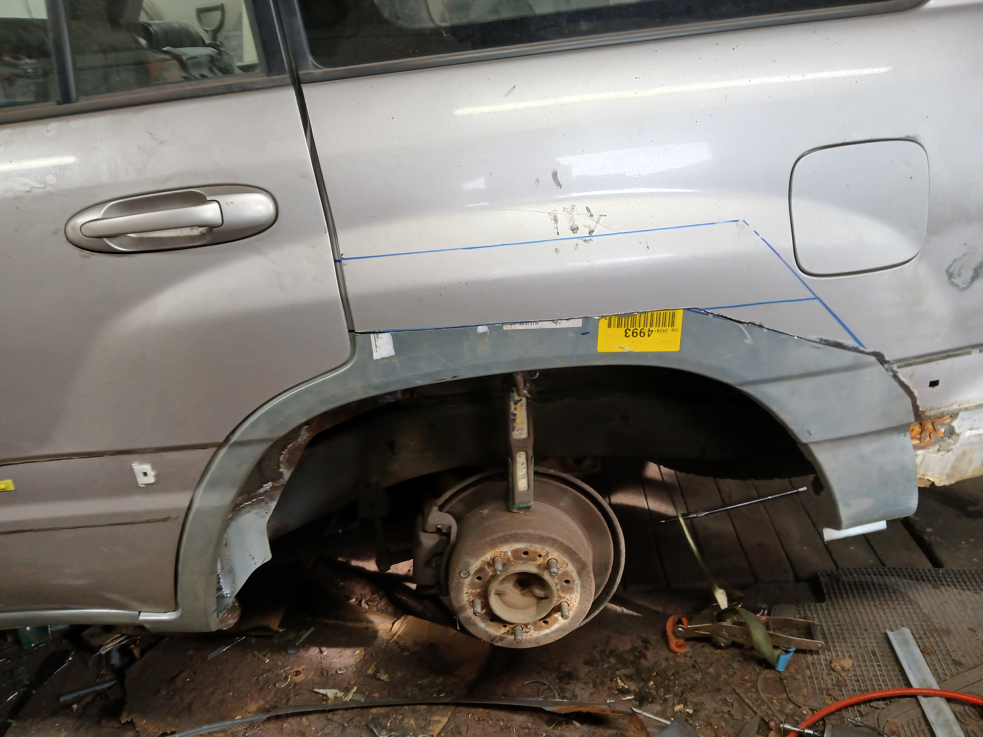

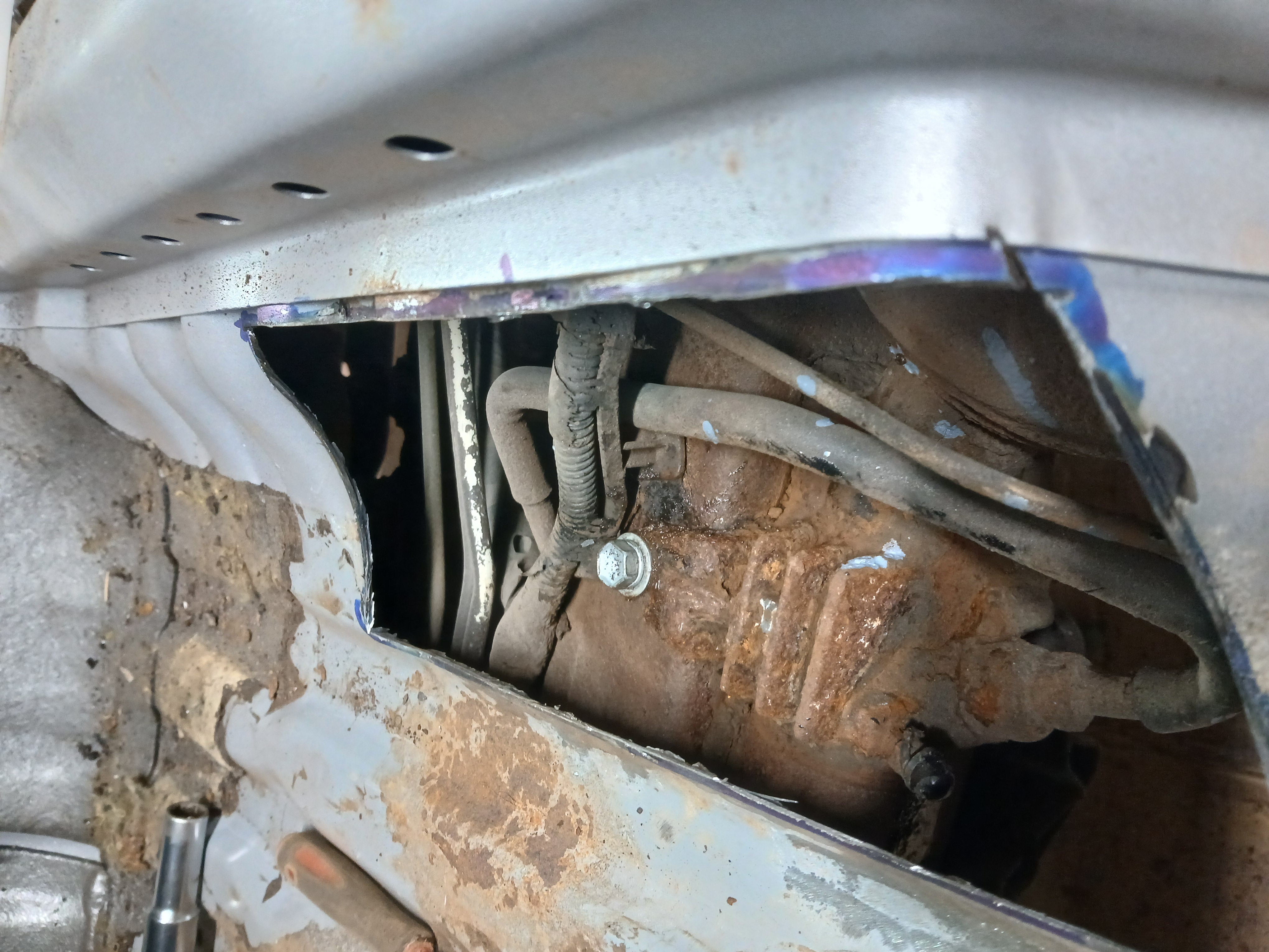

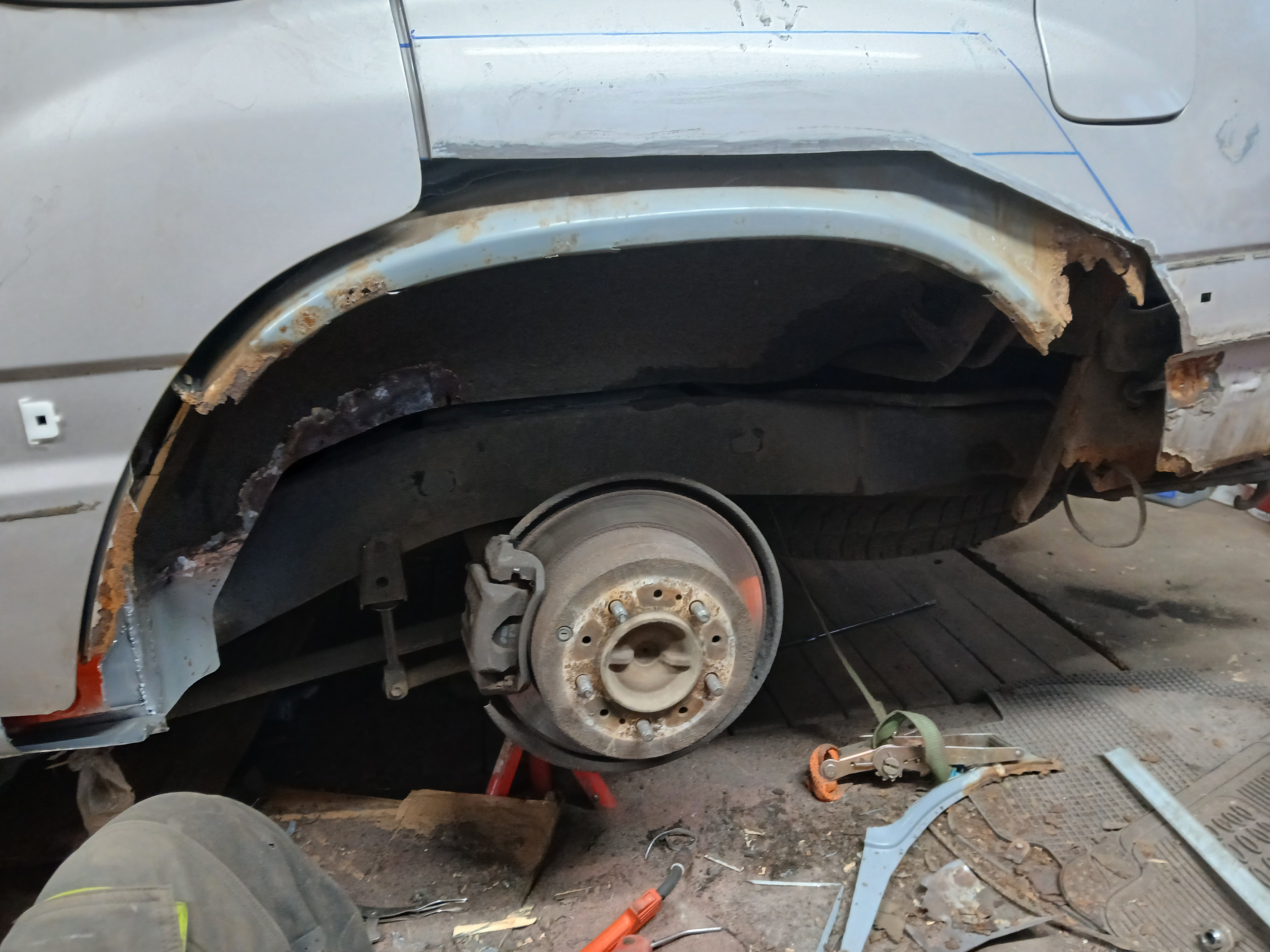

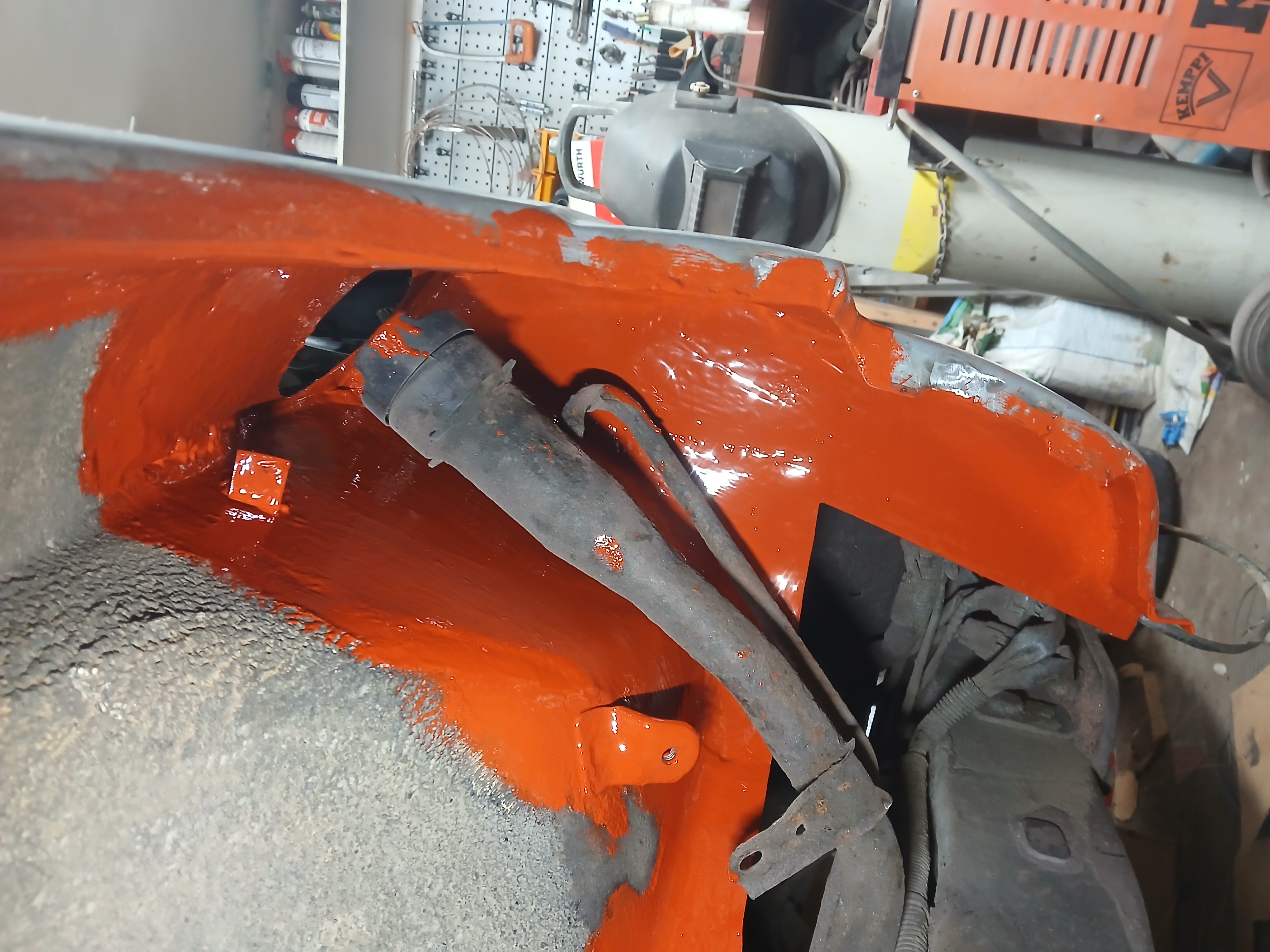

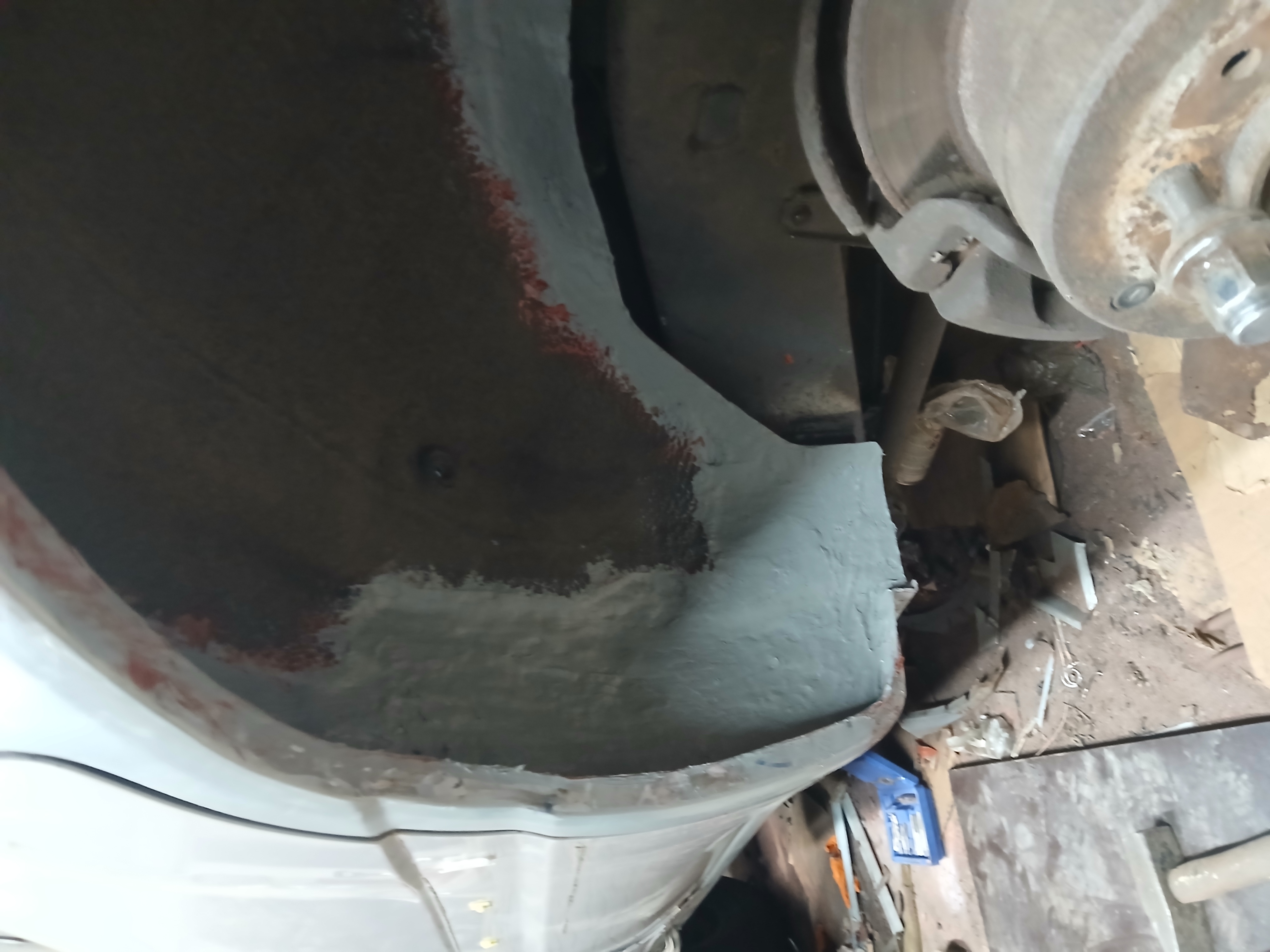

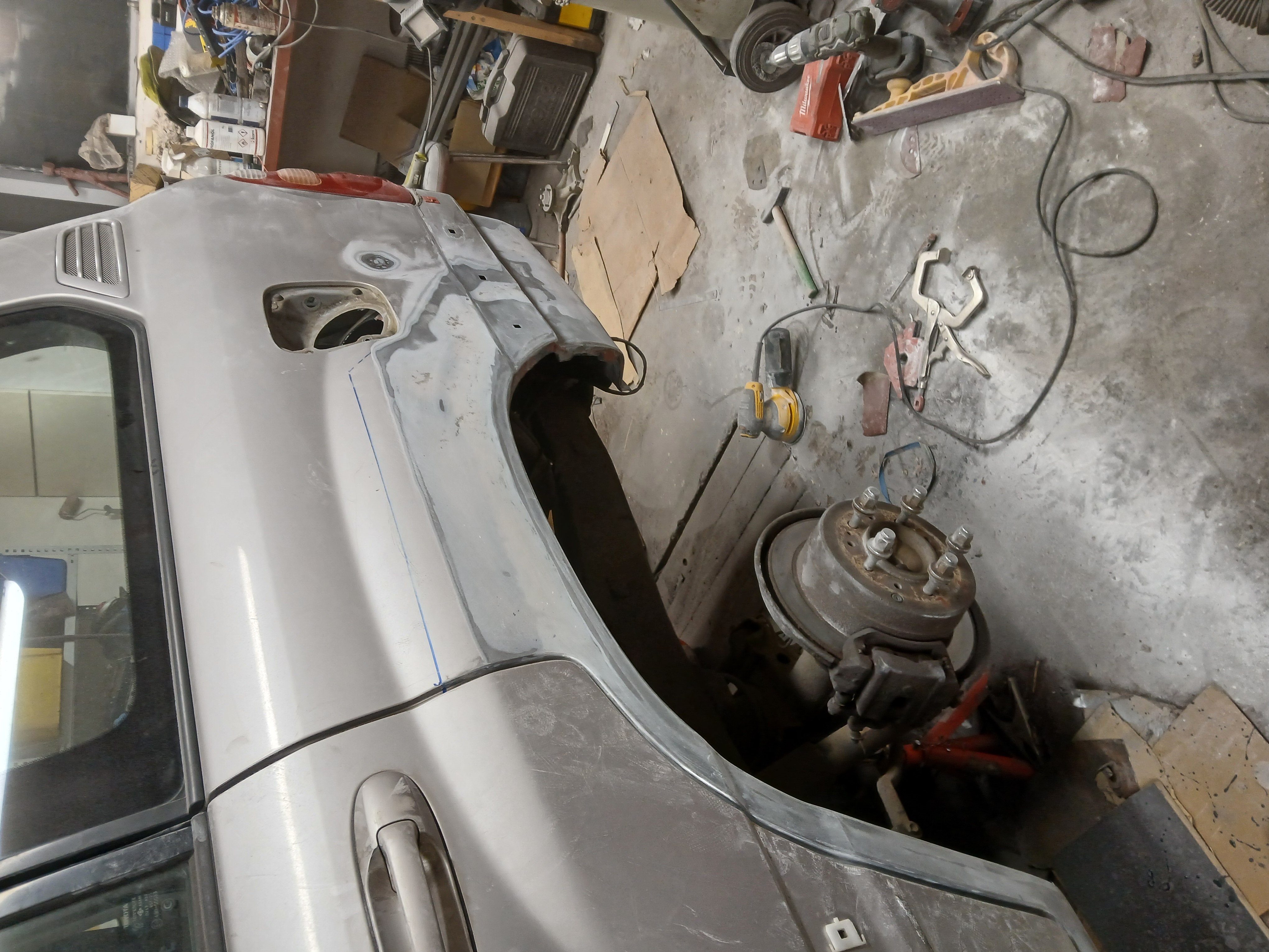

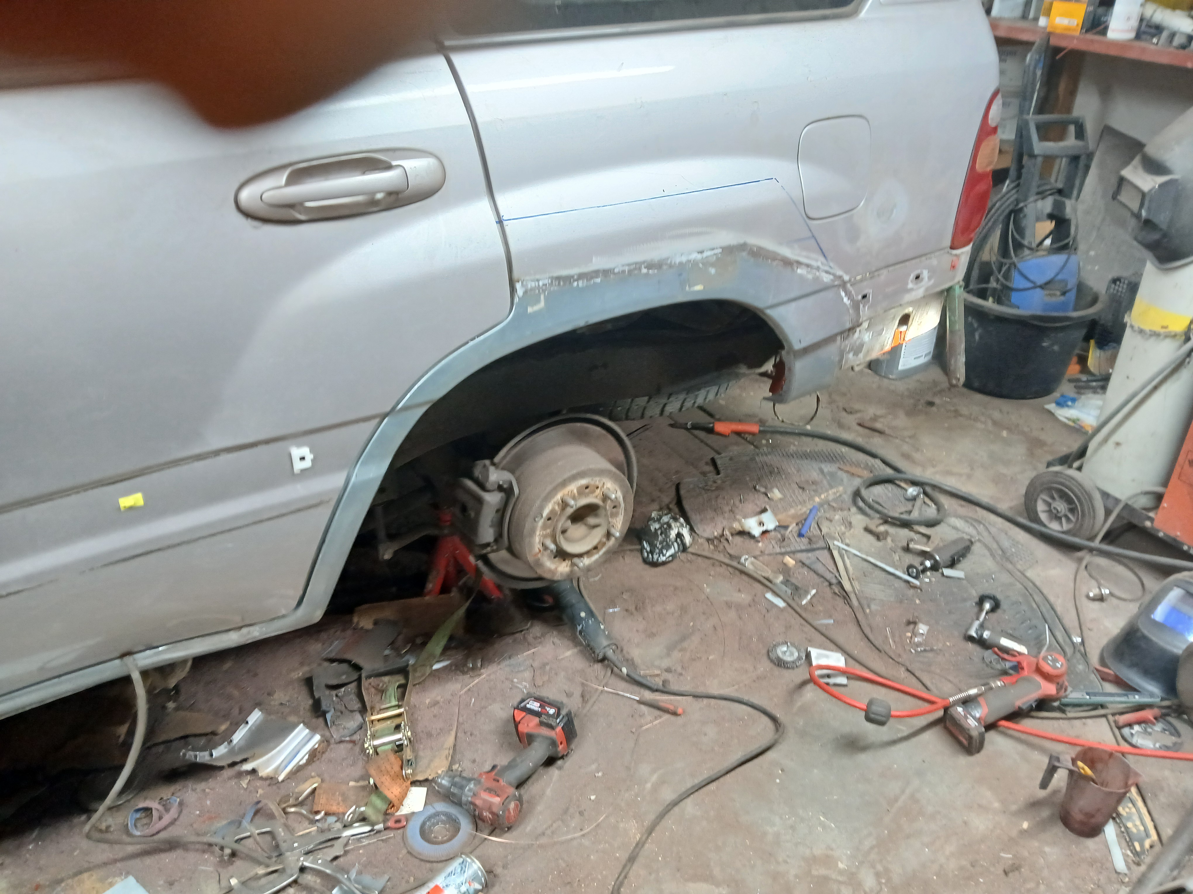

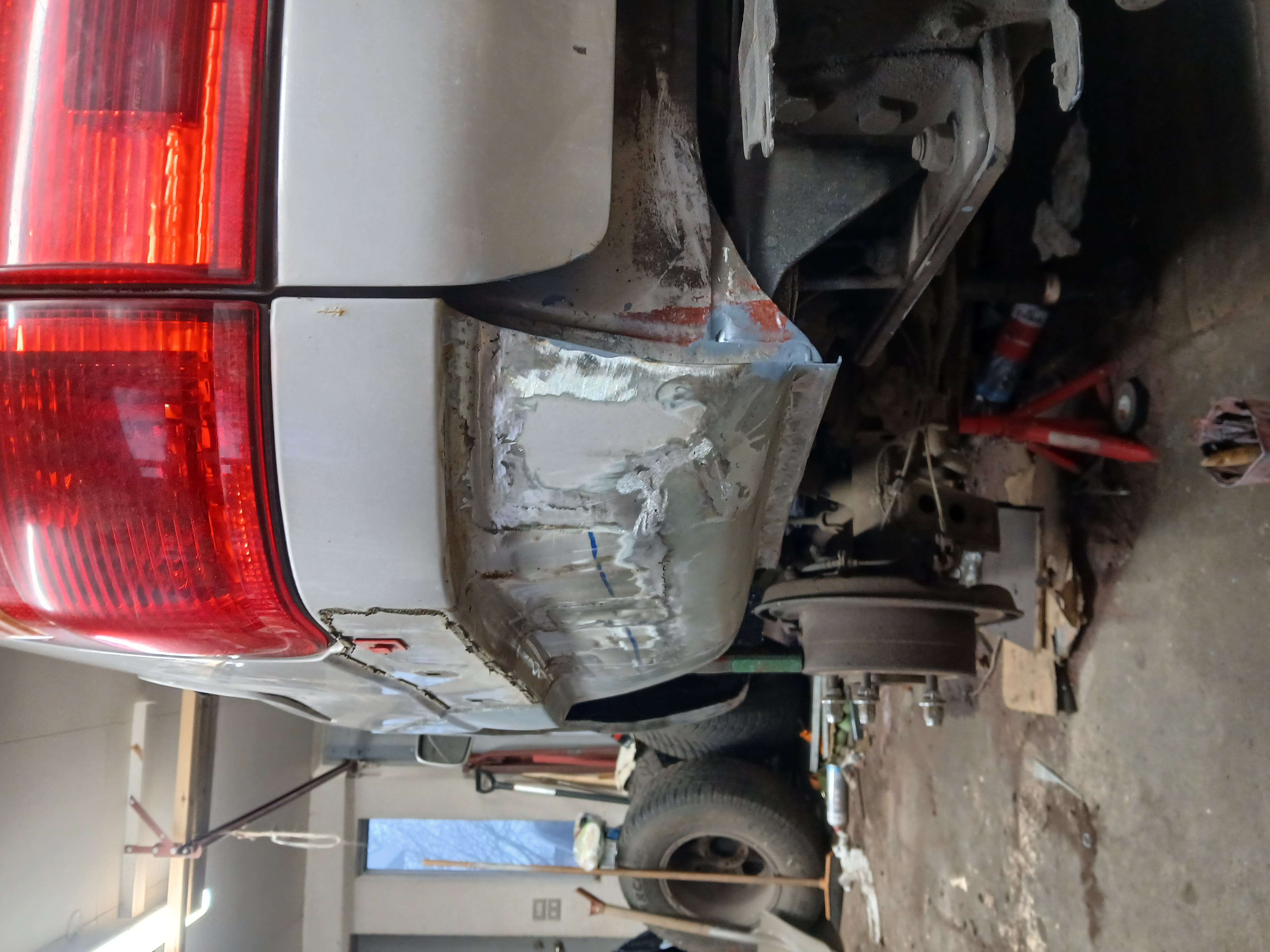

Svo var haldið suður eftir vestur hliðinni og skipt um hjólboga.
Hjólb 1.jpg (2.58 MiB) Viewed 3064 times

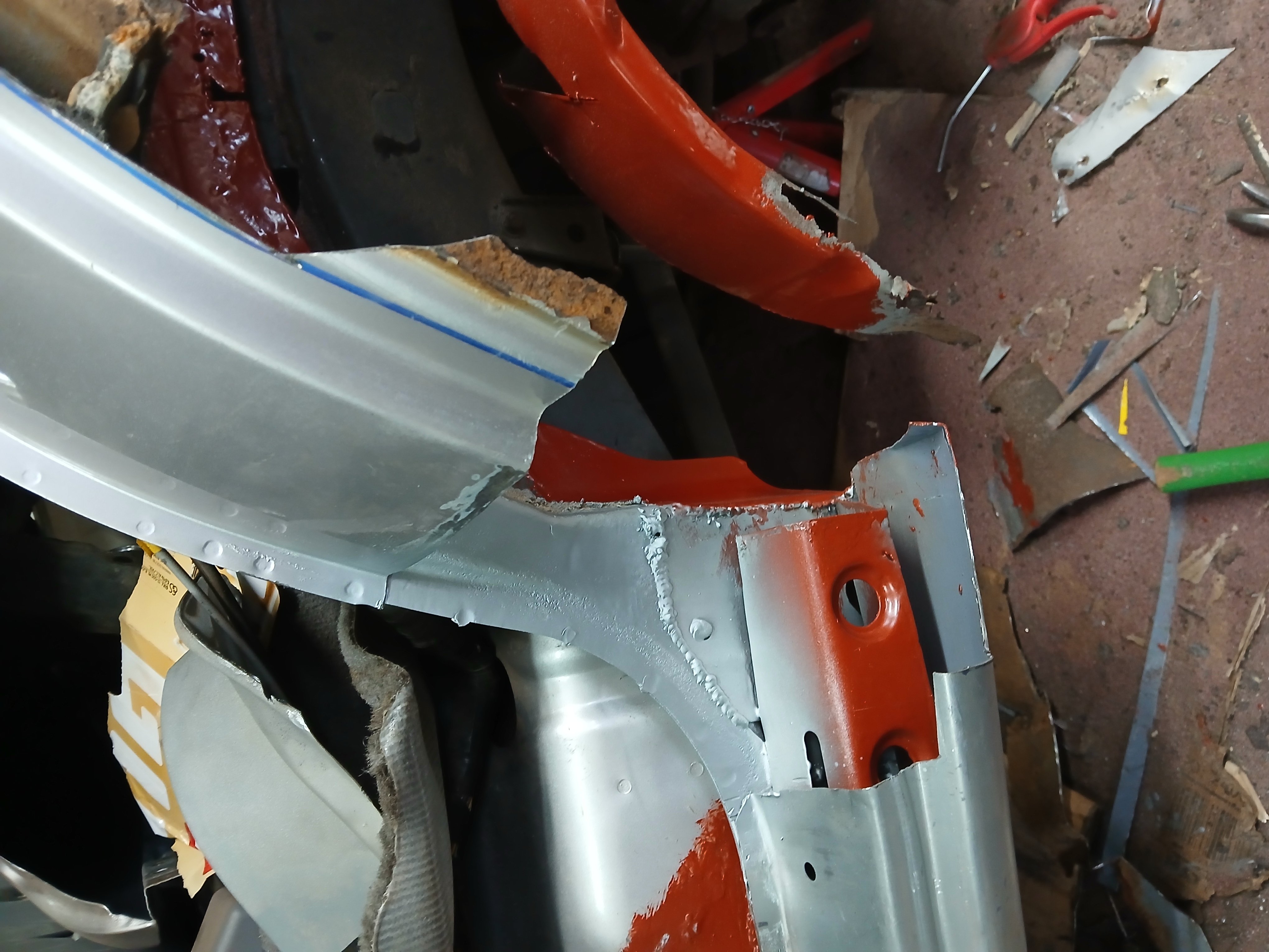

Búið að skera úr.
Hjólb 4.jpg (2.91 MiB) Viewed 3064 times

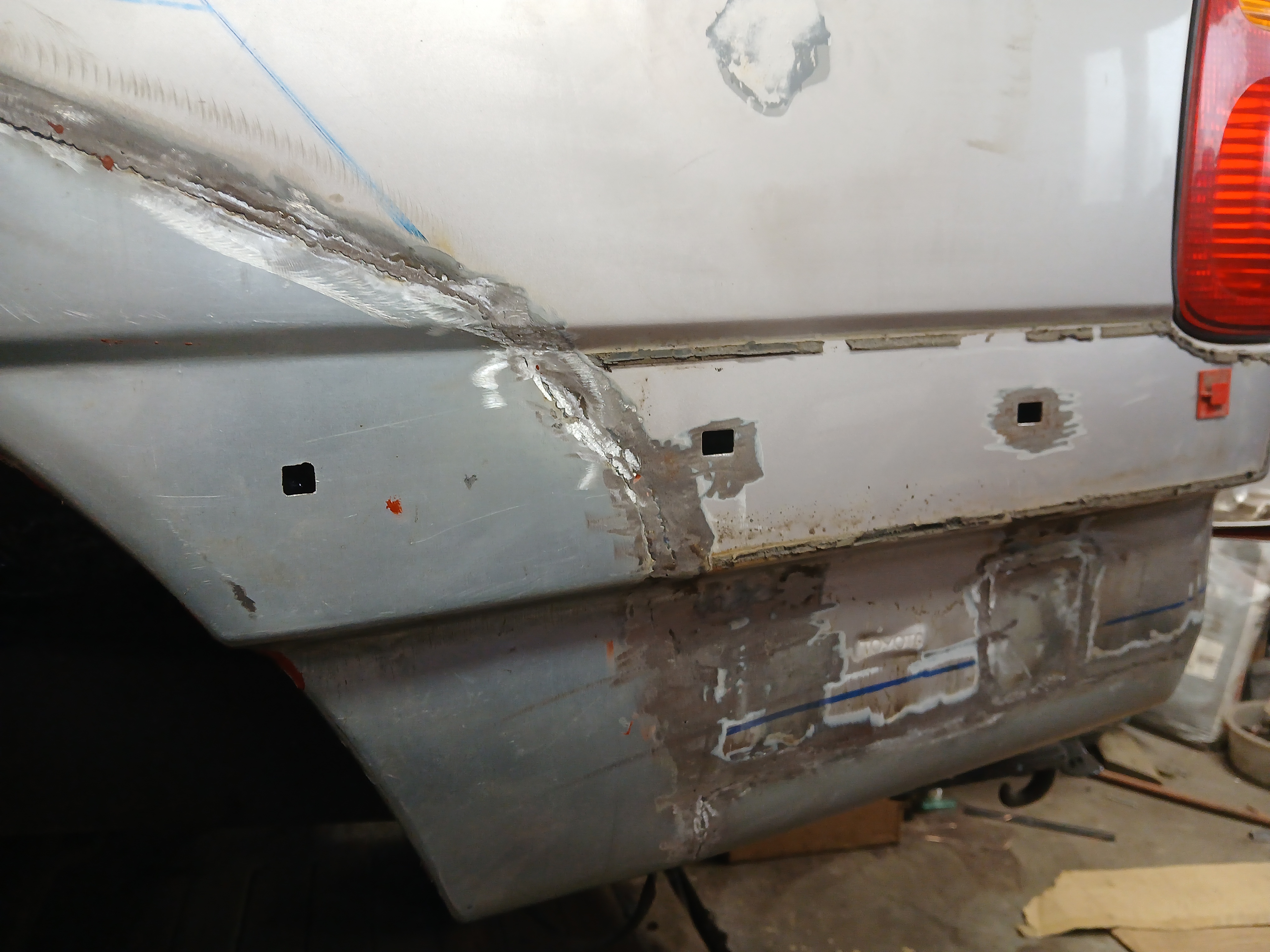

Mátun á nýja hjólboganum.
Hjólb 3.jpg (2.66 MiB) Viewed 3064 times
Meiri úrskurður.
Hjólb 2.jpg (2.06 MiB) Viewed 3064 times
Hjólb 8.jpg (2.35 MiB) Viewed 3064 times

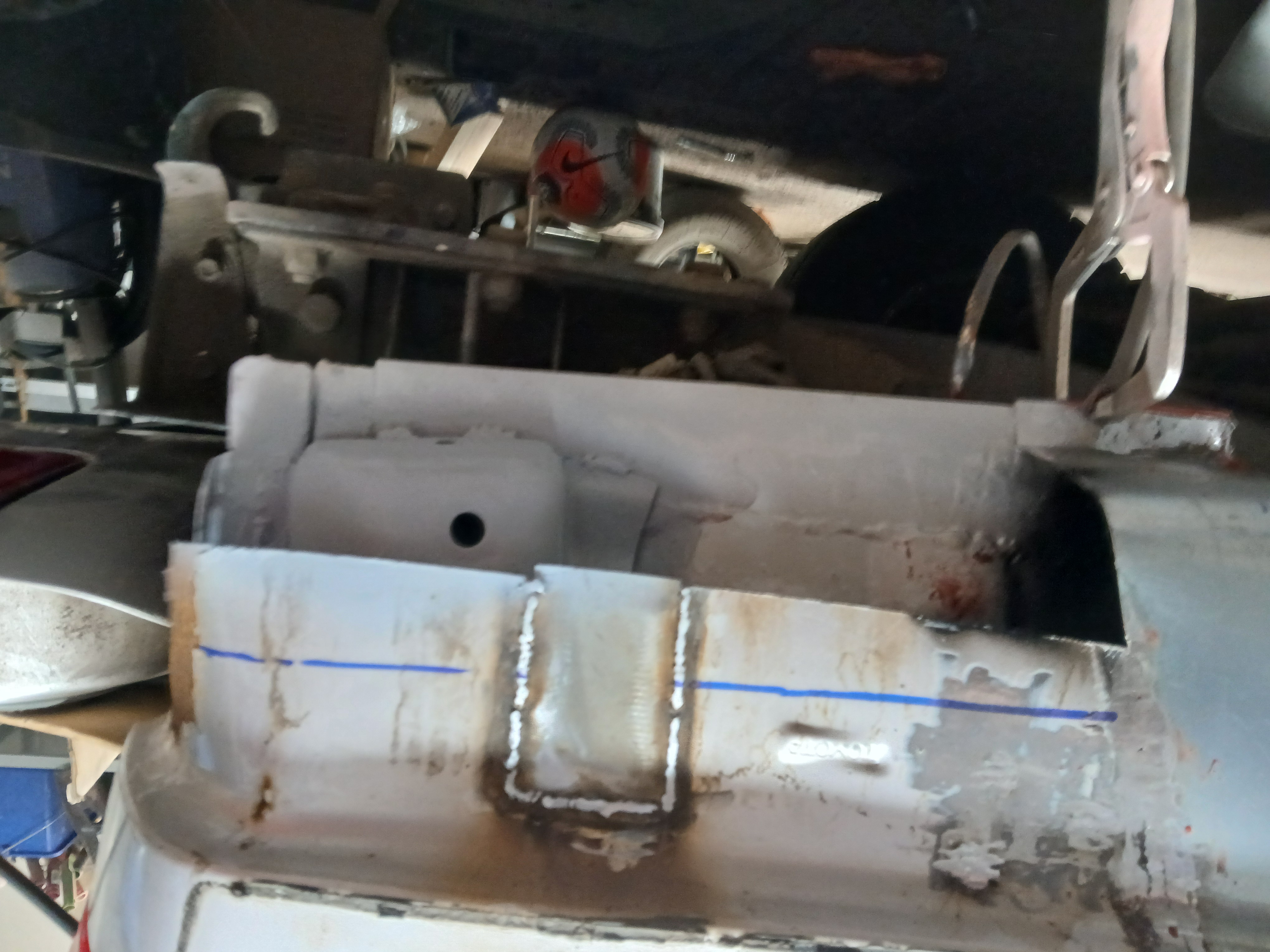

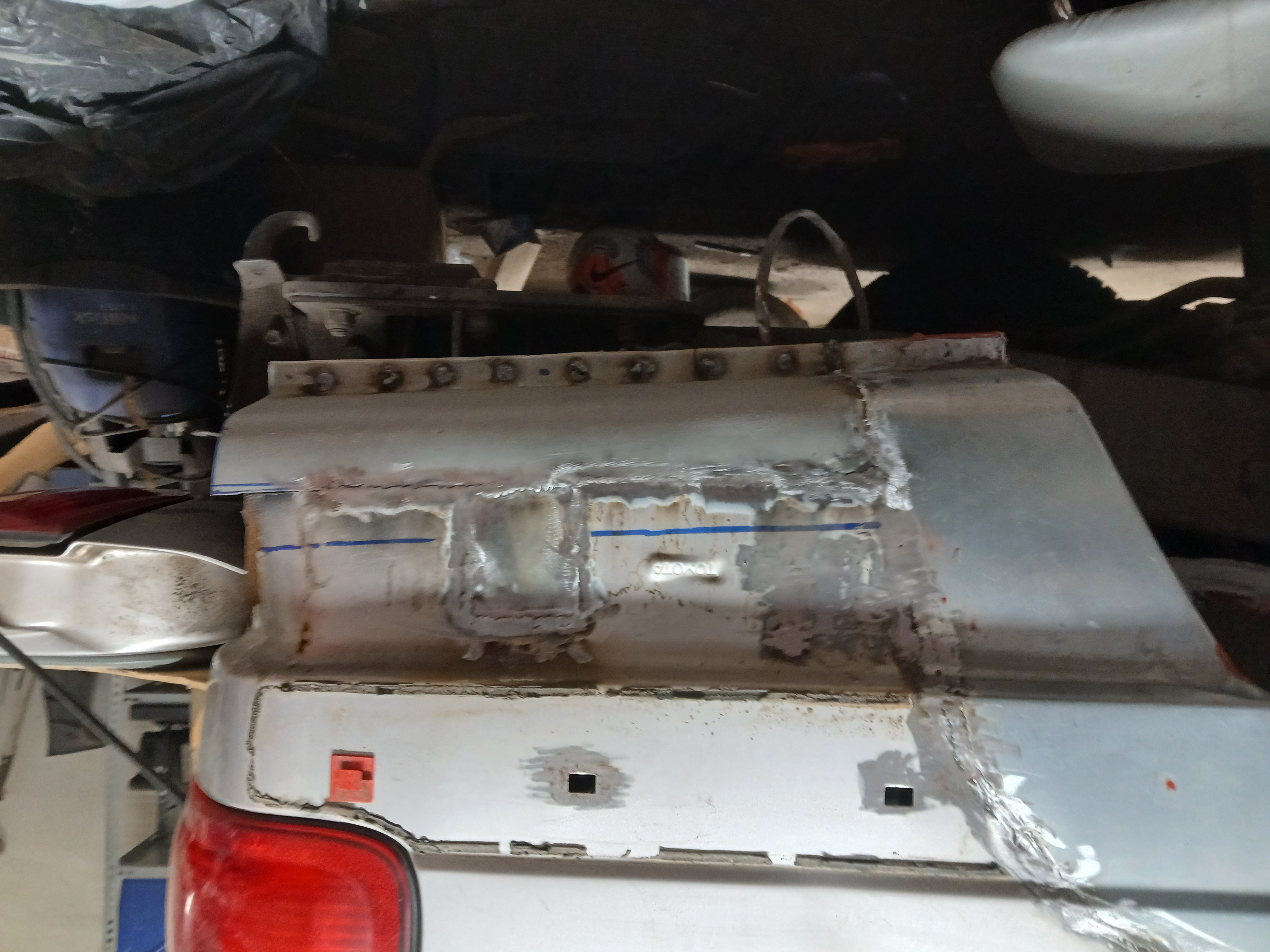

Búið að sjóða nýju stykkin í.
Hjólb 7.jpg (2.97 MiB) Viewed 3064 times
Hjólb 6.jpg (2.78 MiB) Viewed 3064 times
Hjólb 5.jpg (2.78 MiB) Viewed 3064 times
Hjólb 11.jpg (4.02 MiB) Viewed 3064 times
Hjólb 10.jpg (2.95 MiB) Viewed 3064 times

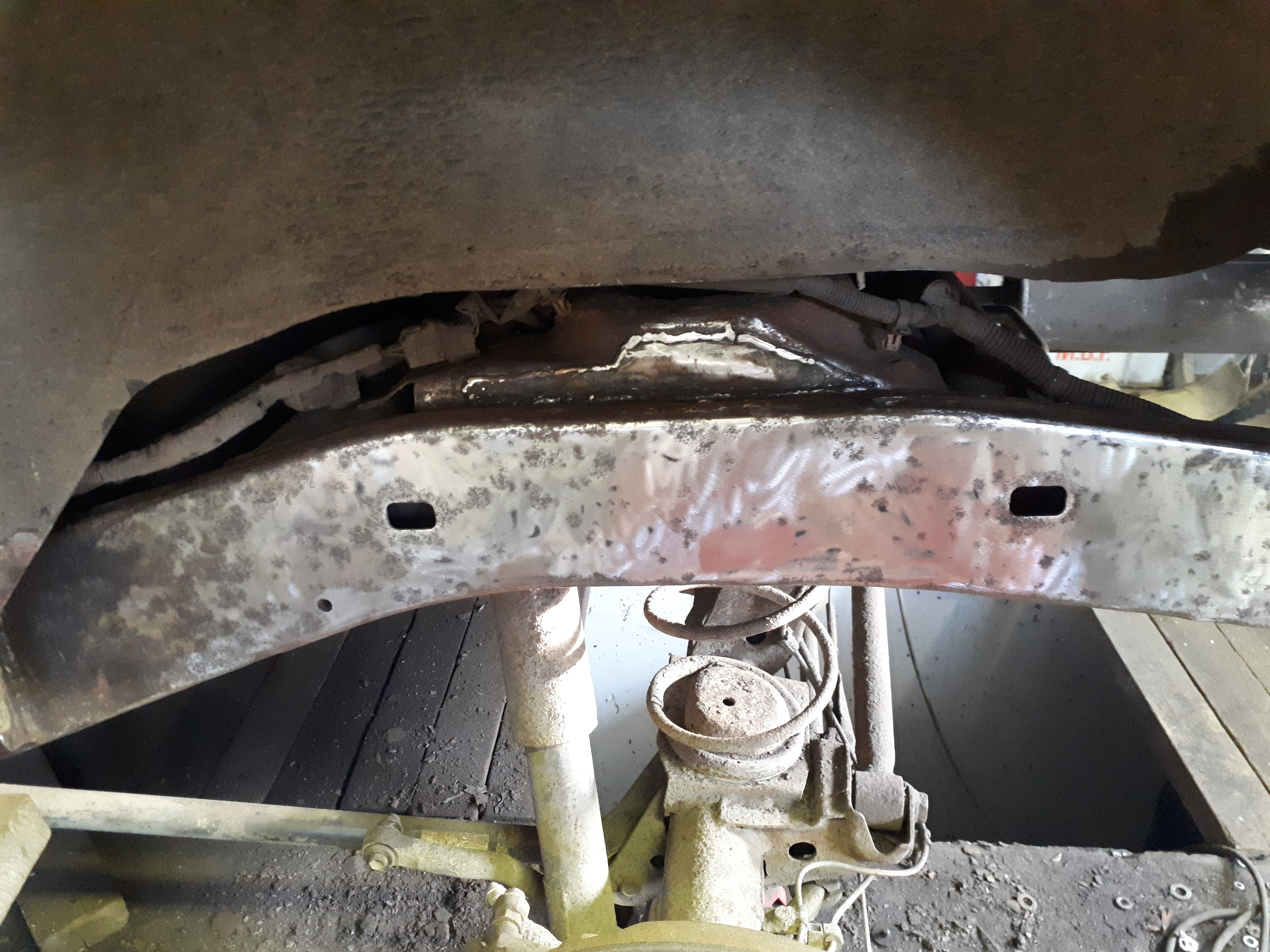

Þurfti að smíða upp meiripartinn af innra birðinu.
Hjólb 9.jpg (3.05 MiB) Viewed 3064 times
Hjólb 14.jpg (2.6 MiB) Viewed 3064 times
Hjólb 13.jpg (2.6 MiB) Viewed 3064 times
Hjólb 12.jpg (2.62 MiB) Viewed 3064 times
Hjólb 17.jpg (2.24 MiB) Viewed 3064 times
Hjólb 16.jpg (3 MiB) Viewed 3064 times

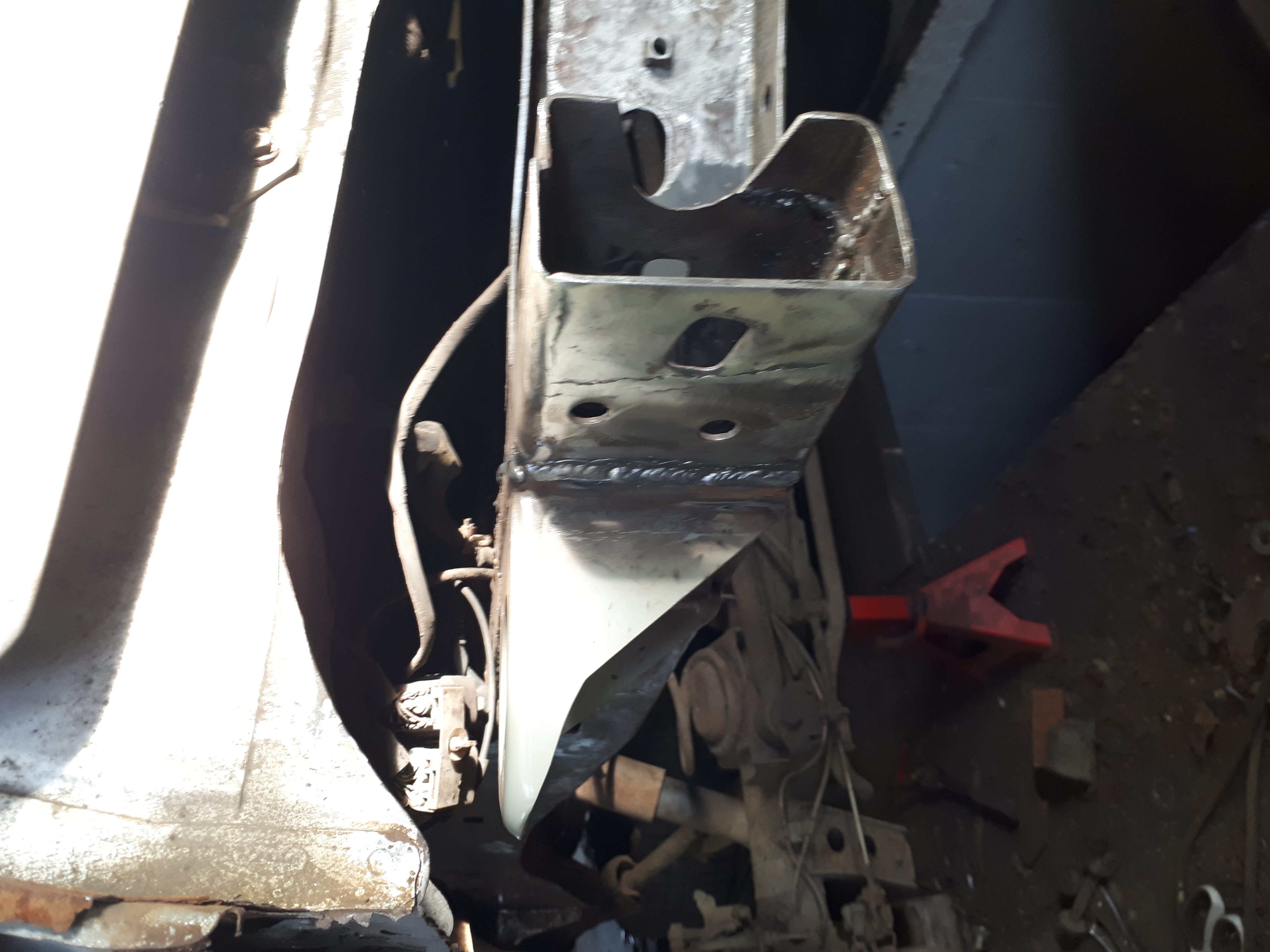

Smíðavinnu lokið.
Hjólb 15.jpg (3.25 MiB) Viewed 3064 times
Hjólb 21.jpg (2.38 MiB) Viewed 3064 times
Hjólb 20.jpg (2.68 MiB) Viewed 3064 times
Hjólb 19.jpg (2.12 MiB) Viewed 3064 times
Hjólb 18.jpg (2.58 MiB) Viewed 3064 times

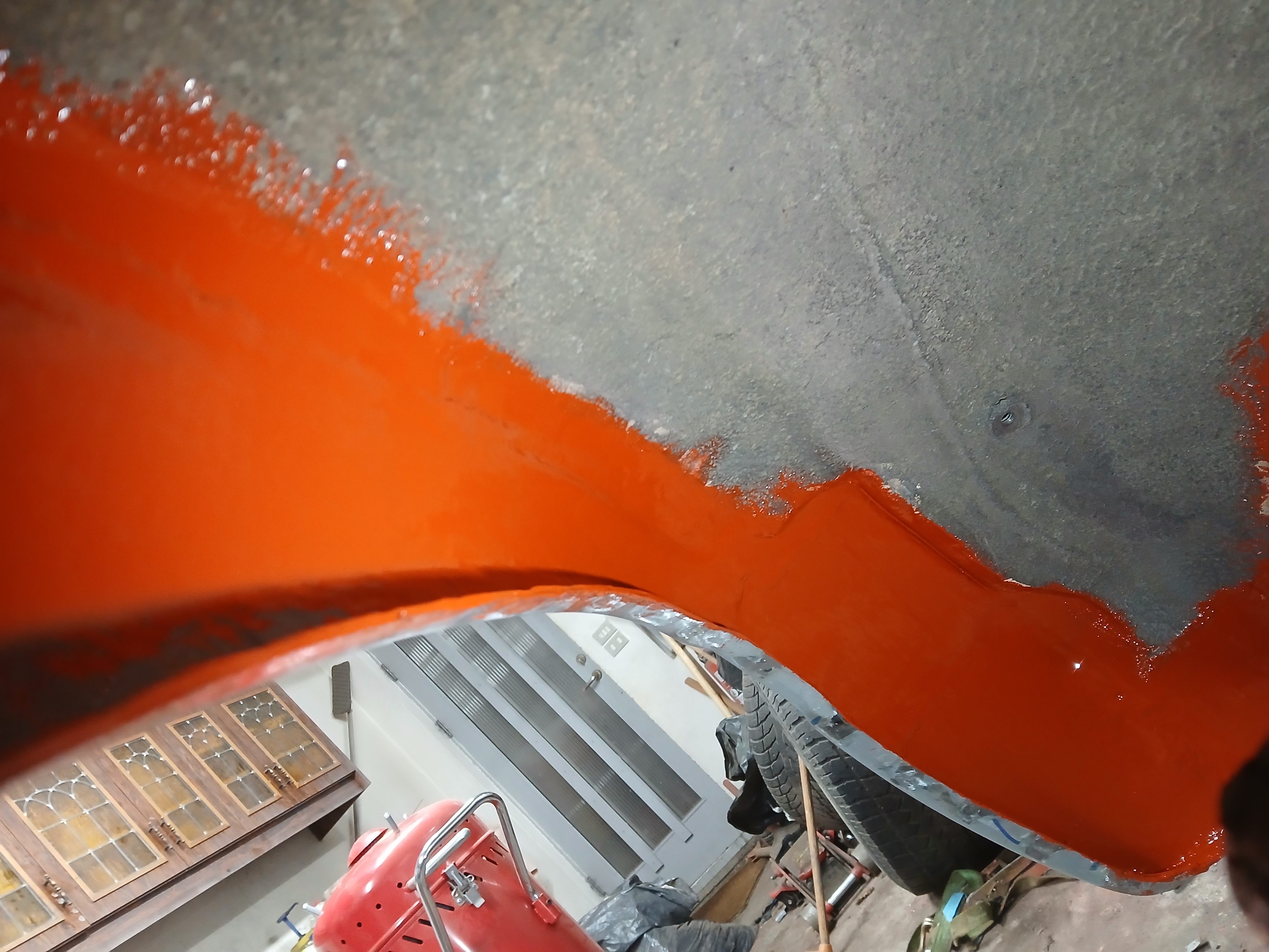

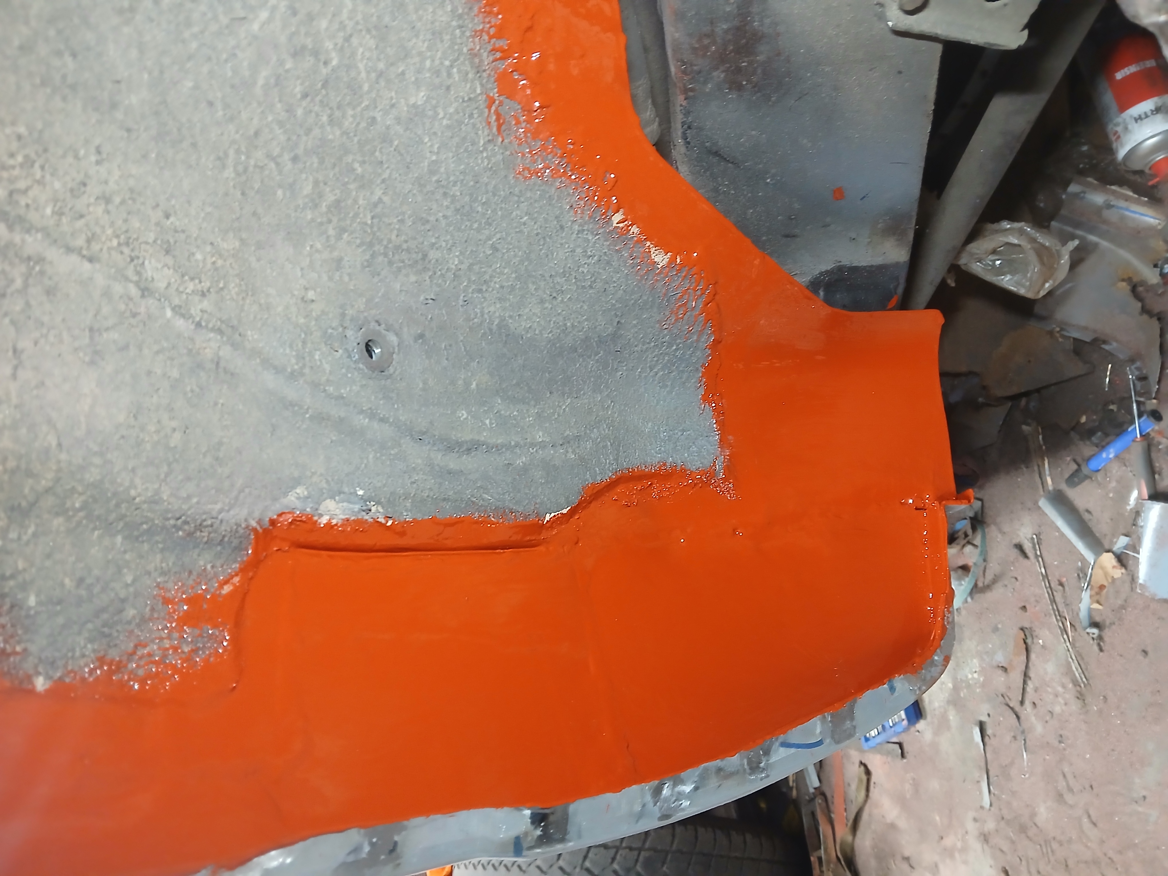

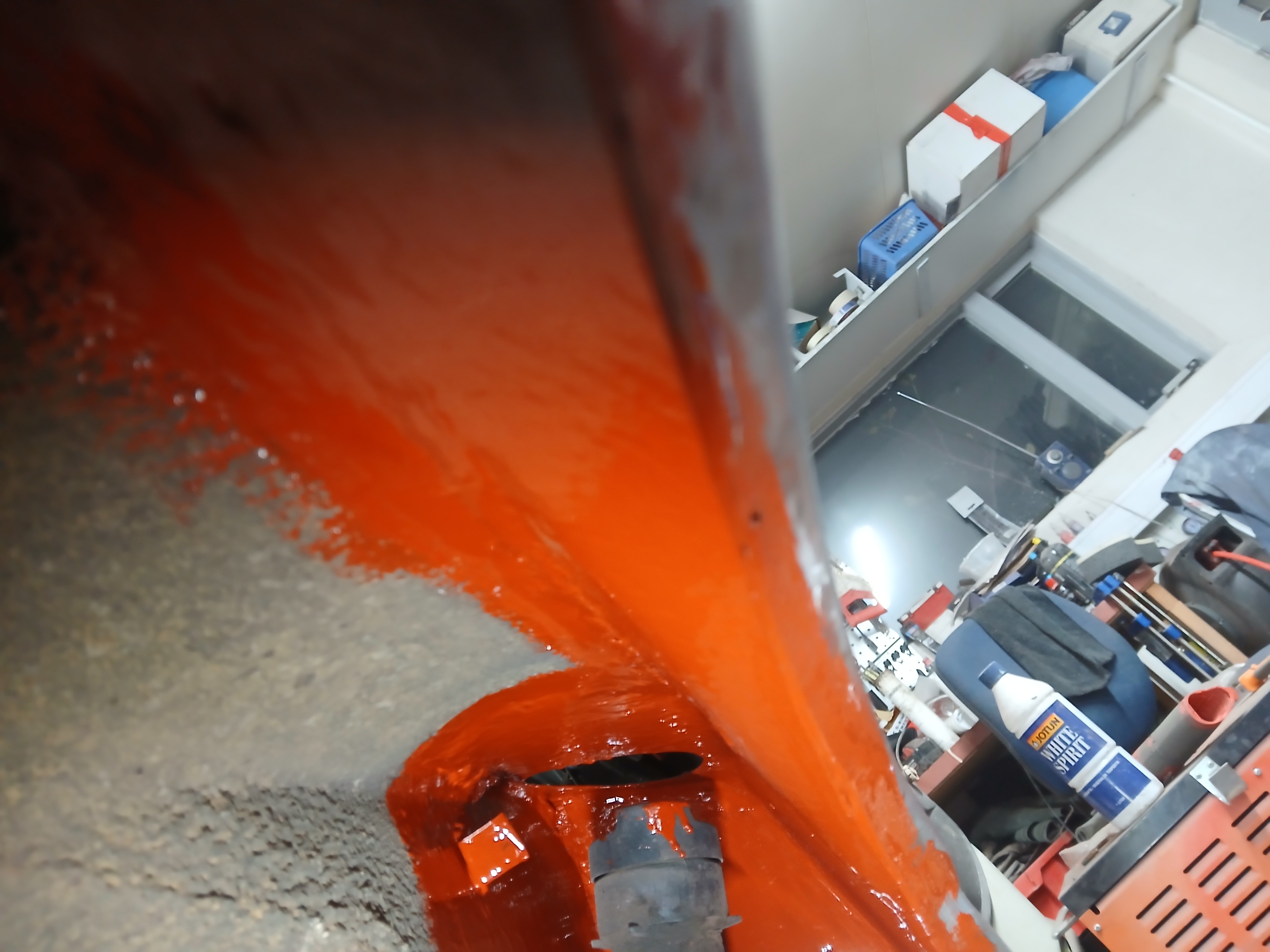

Svo er bara að spalsa, Setja pensilkítti ýfir innra birðið og mála.

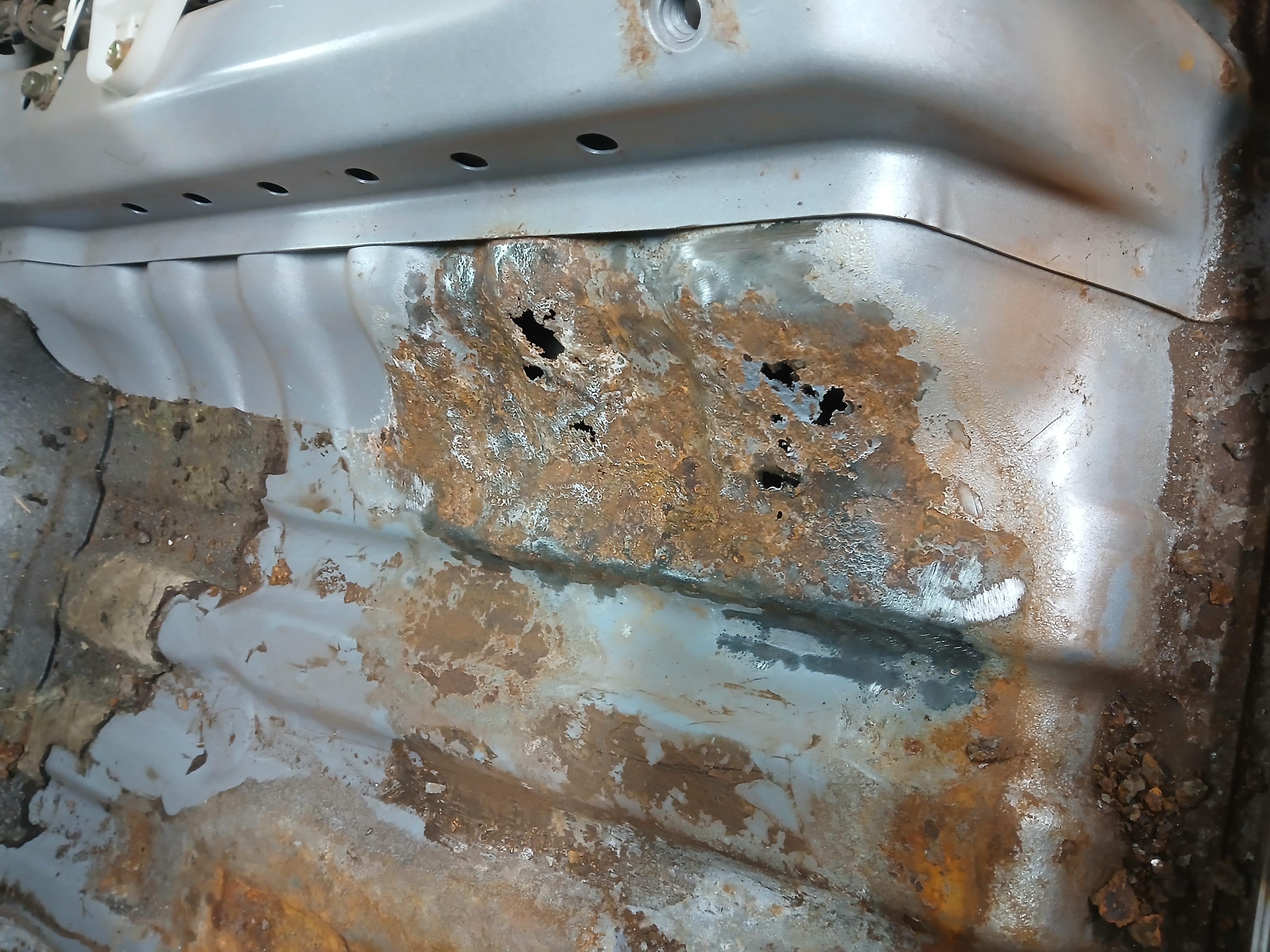

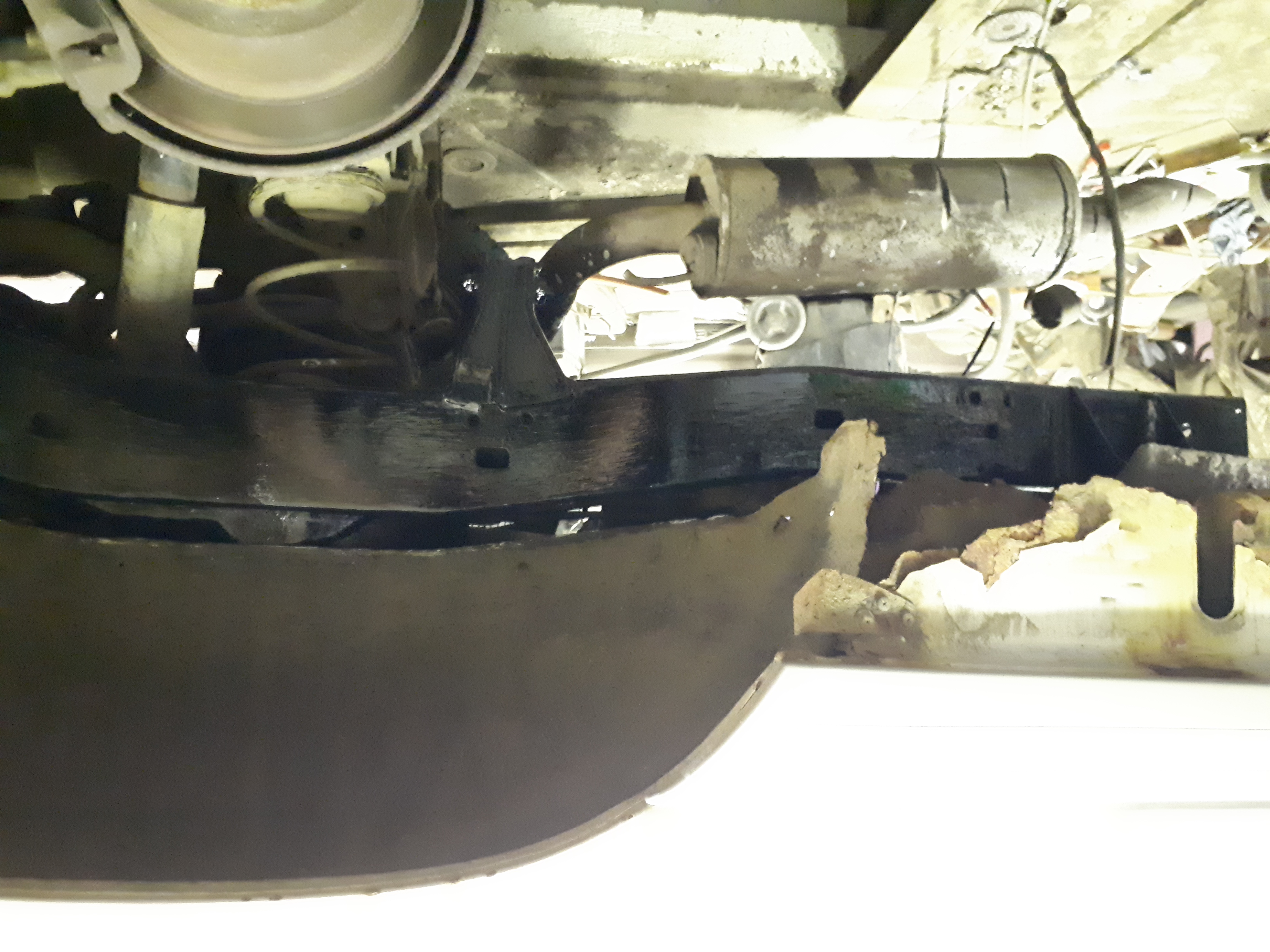

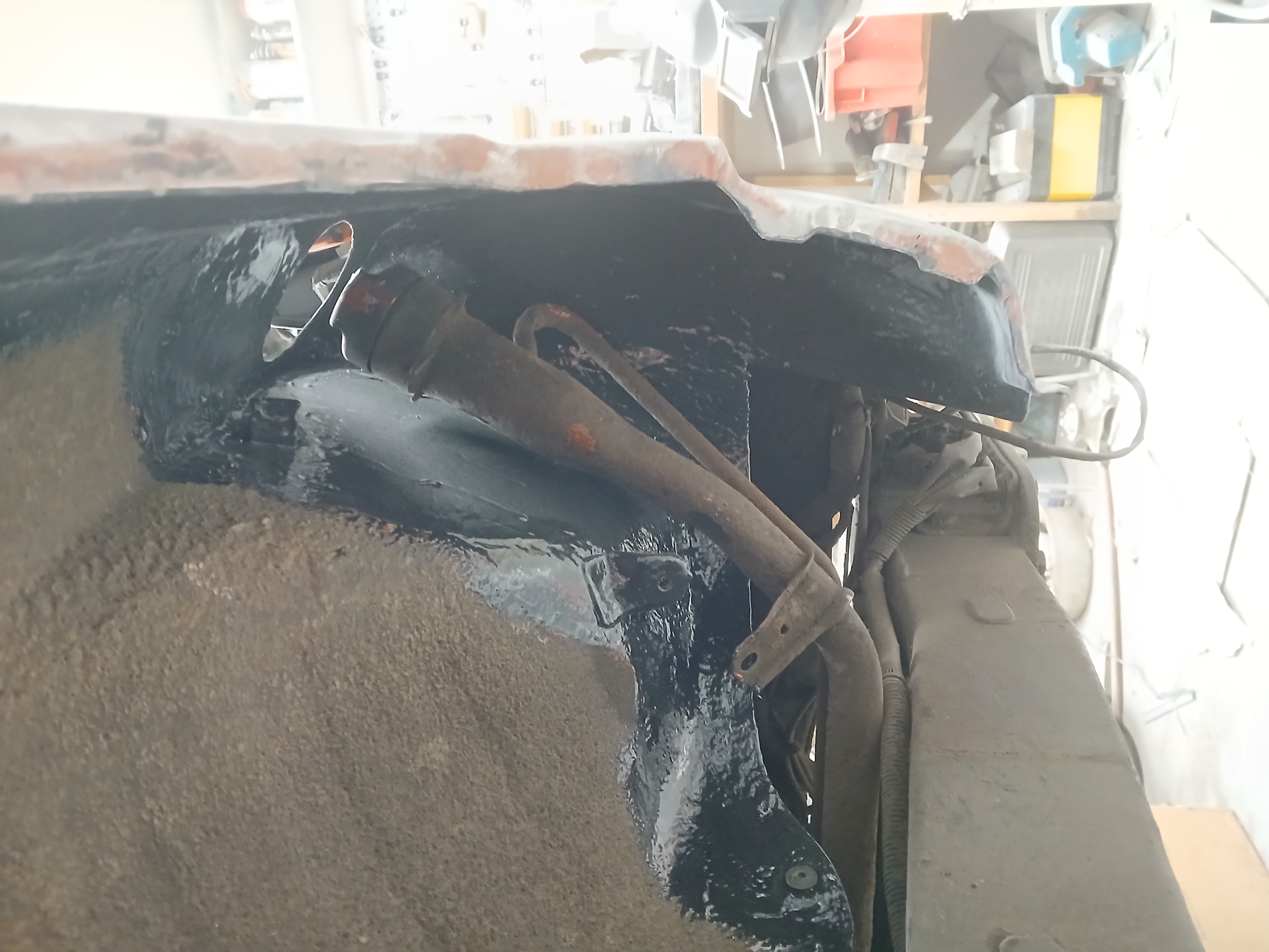

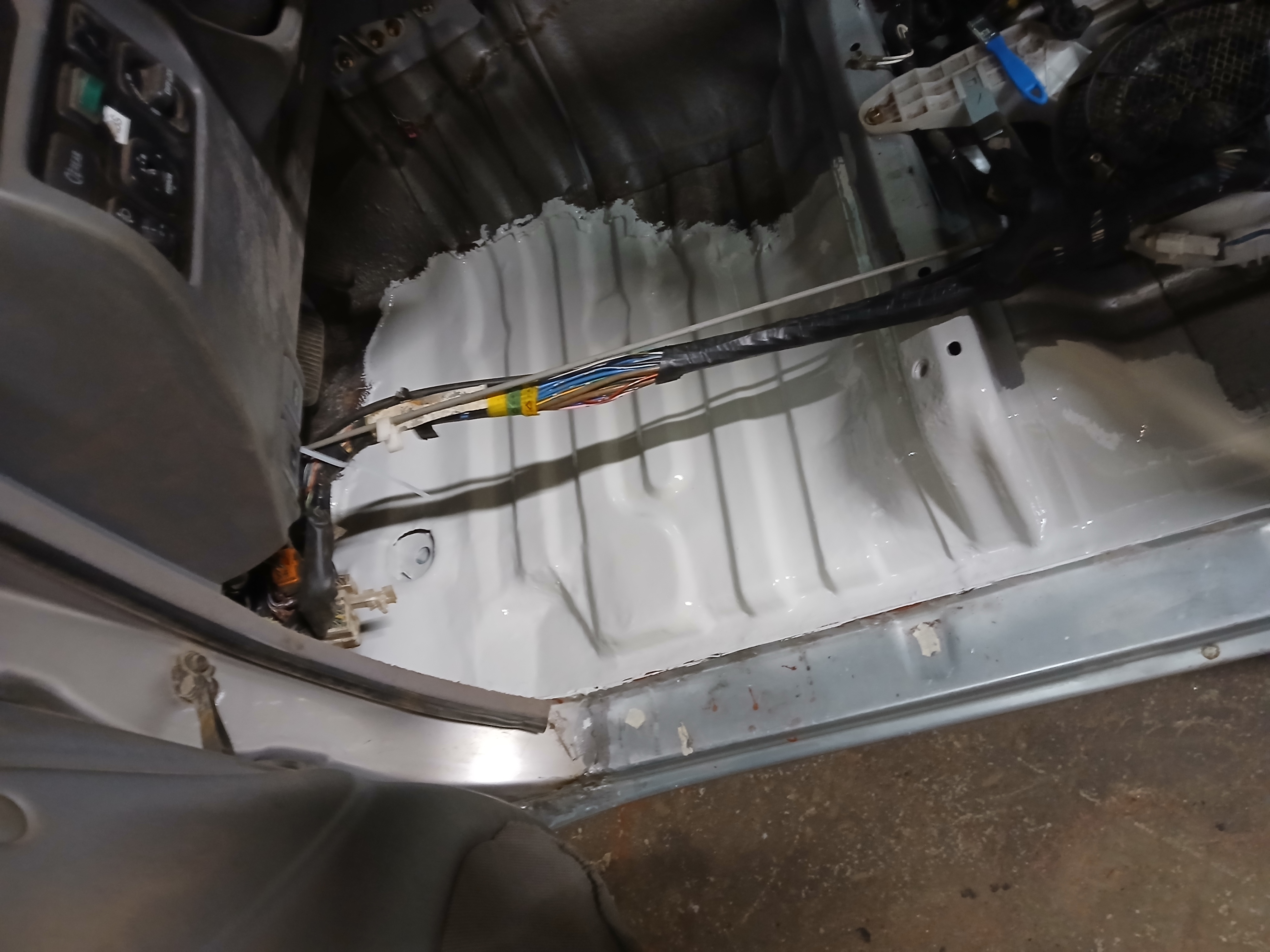

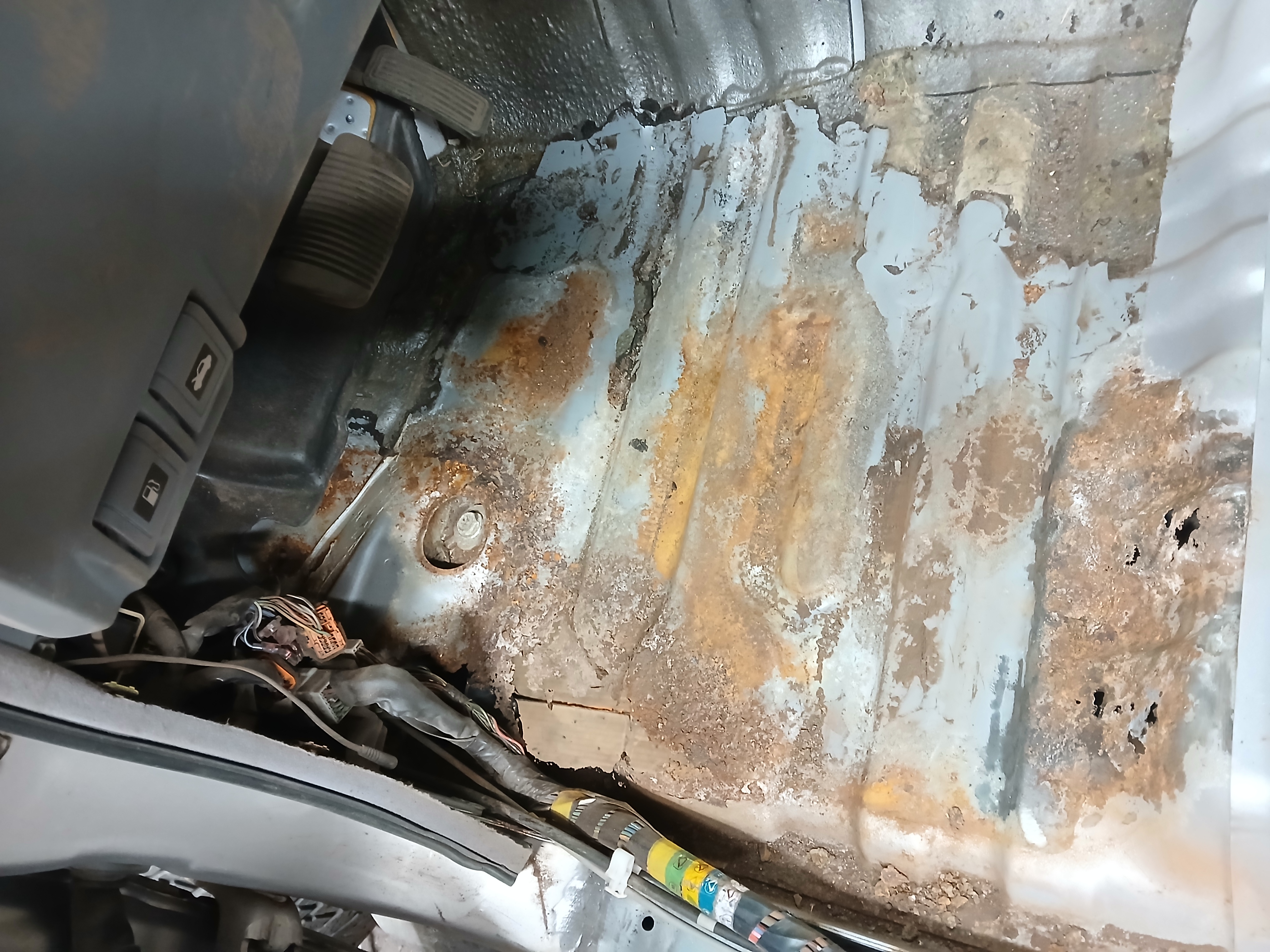

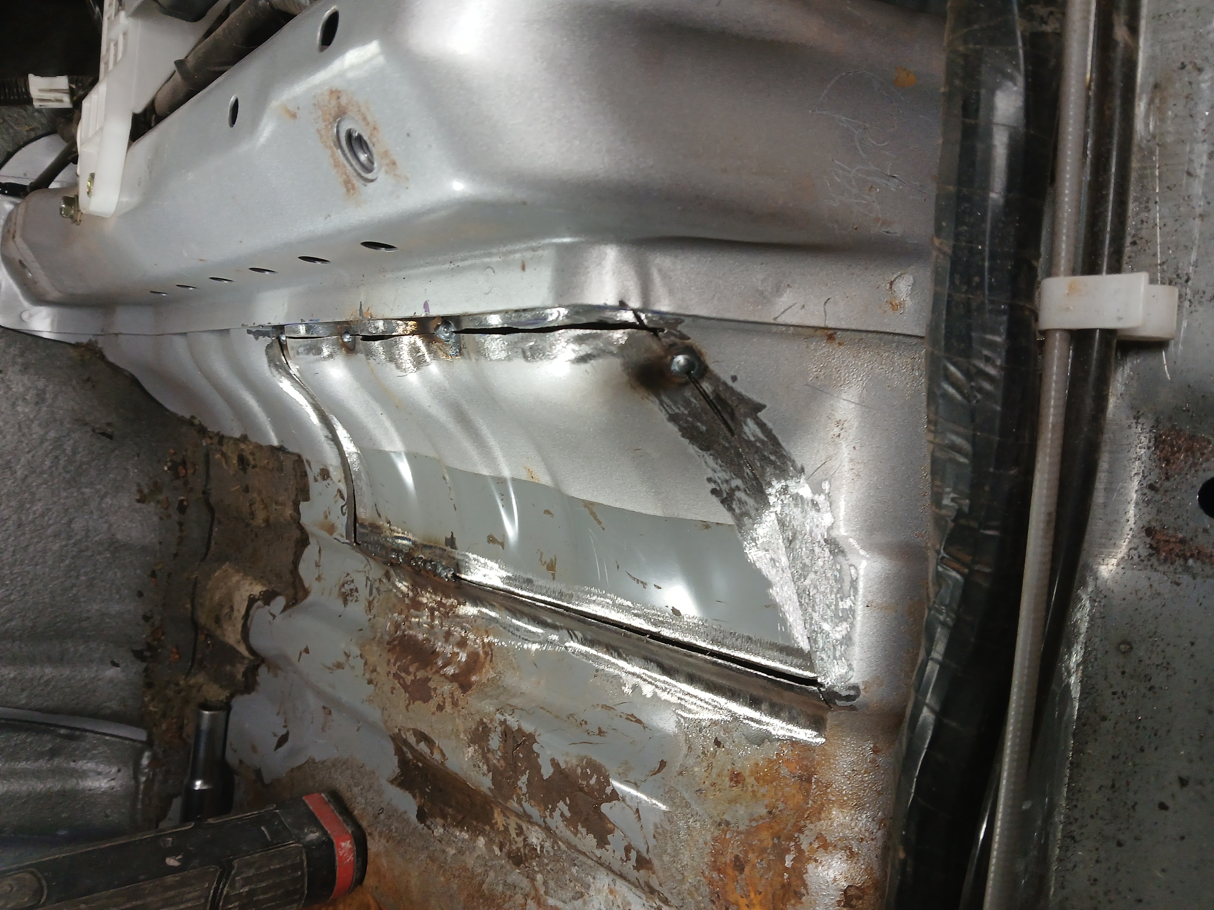

Framgólfið vestan megin hefði mátt vera betra og við því þarf að bregðast.
Rest 3.jpg (2.79 MiB) Viewed 3030 times
Rest 2.jpg (3.55 MiB) Viewed 3030 times

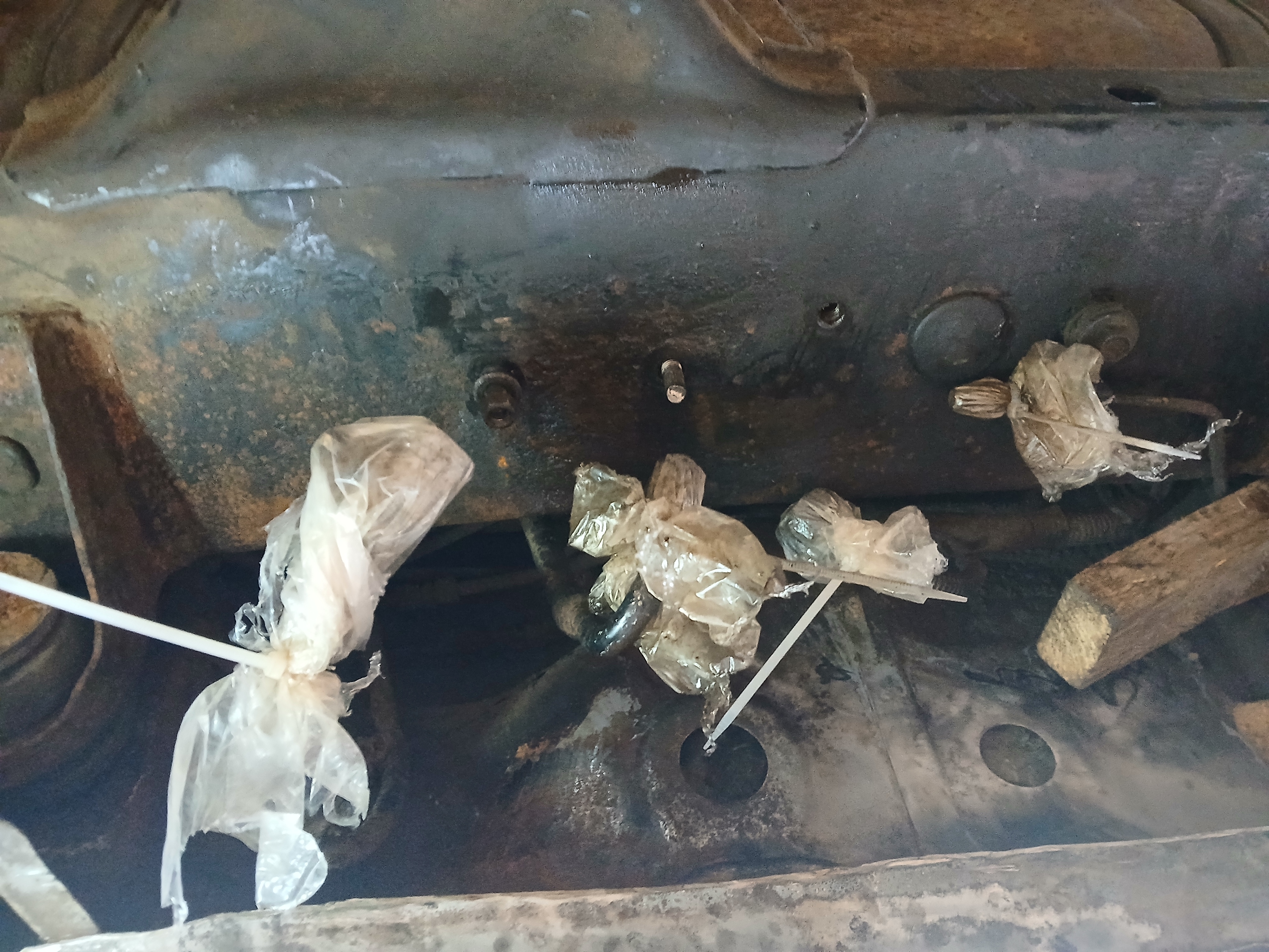

Upplagt að skipta út ryðguðum boltum meðan gott er að komast að þeim.
Rest 8.jpg (2.46 MiB) Viewed 3030 times
Enn komu varahlutabílarnir sterkir inn þegar vantar ryðbætingastykki.
Rest 7.jpg (3.82 MiB) Viewed 3030 times
Búið að sandblása, sjóða og mála gólfið.
Rest 6.jpg (2.32 MiB) Viewed 3030 times

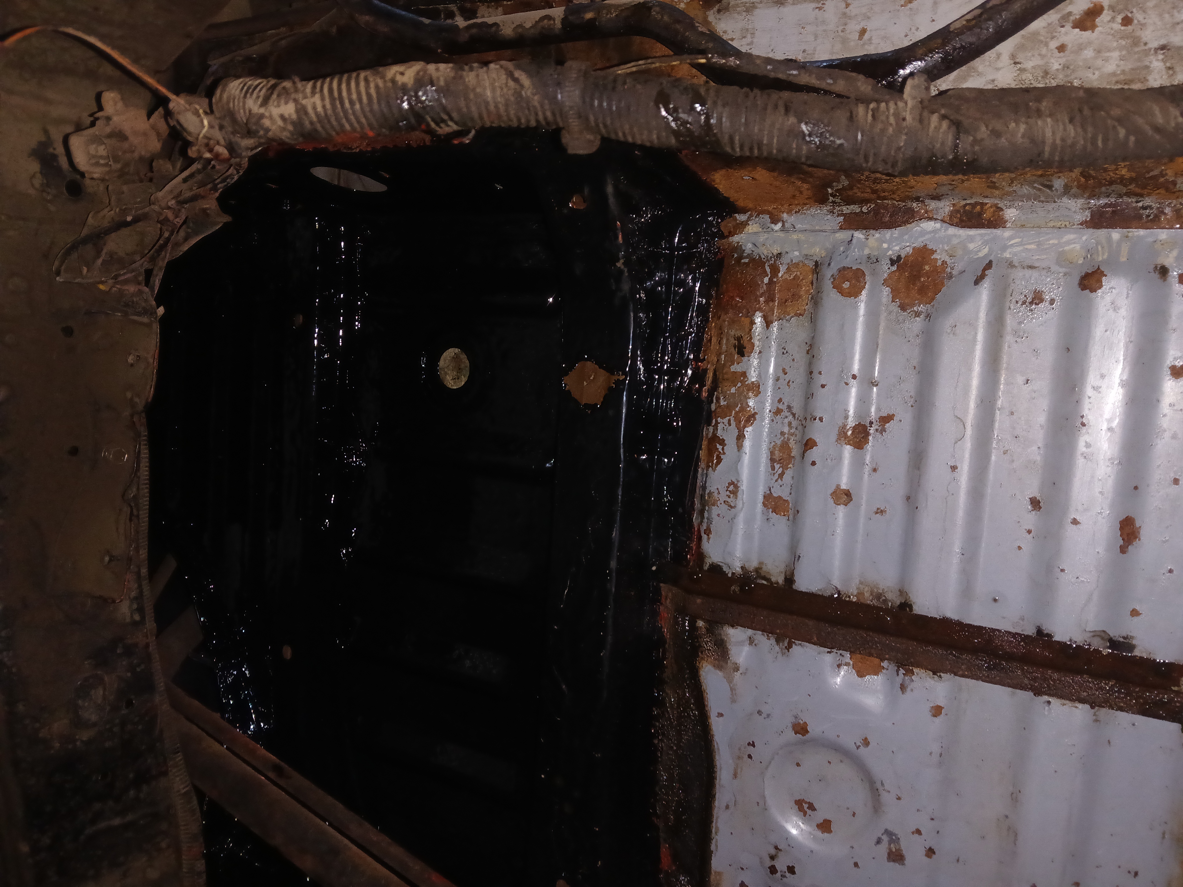

Botninn á afturgólfinu sandblásinn og málaður í áföngum þar sem það er aðeins lýjandi að sandblása upp fyrir sig. Þar þarf svo að skipta út bitum við tækifæri.
Rest 5.jpg (4.14 MiB) Viewed 3030 times

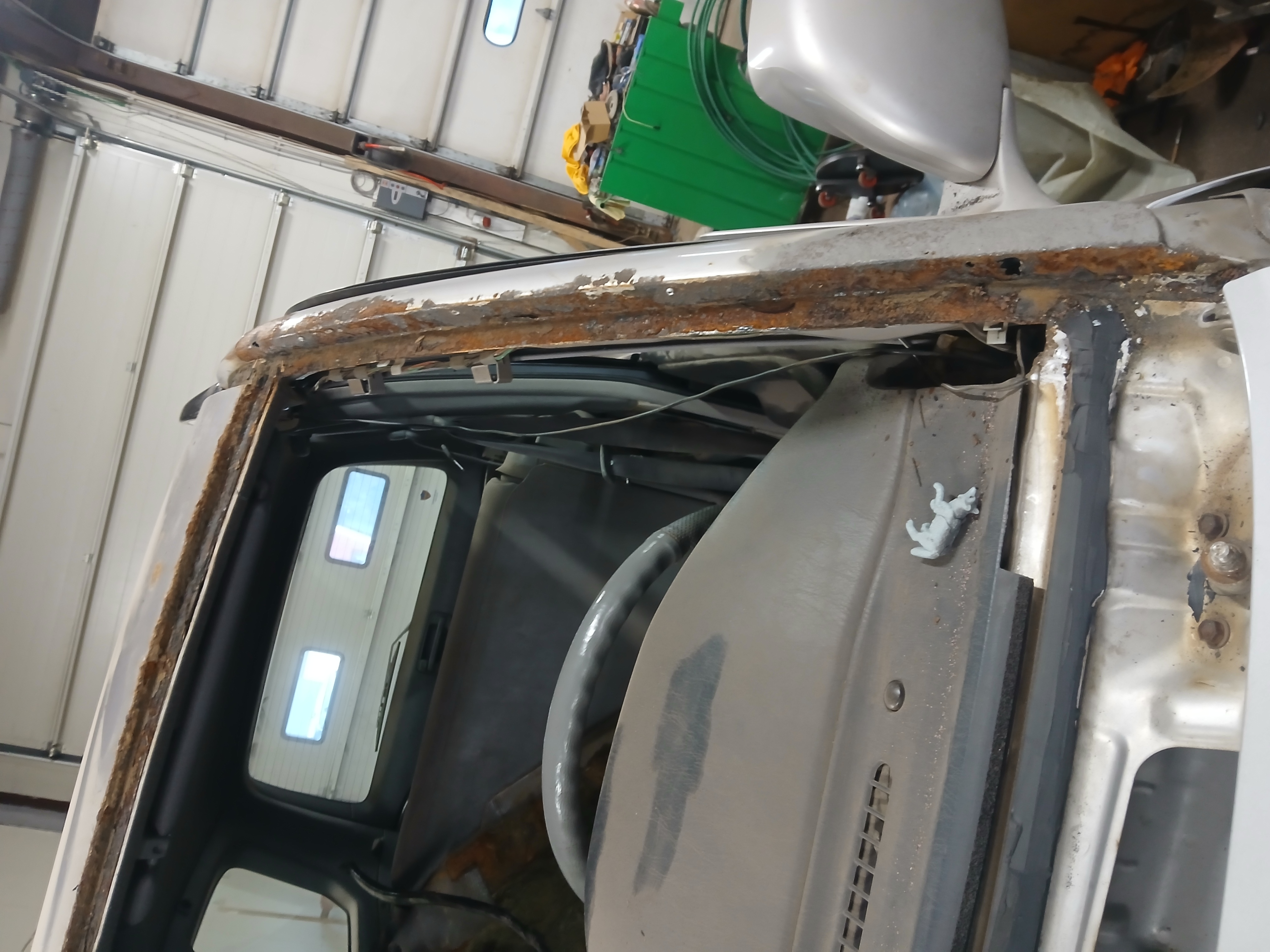

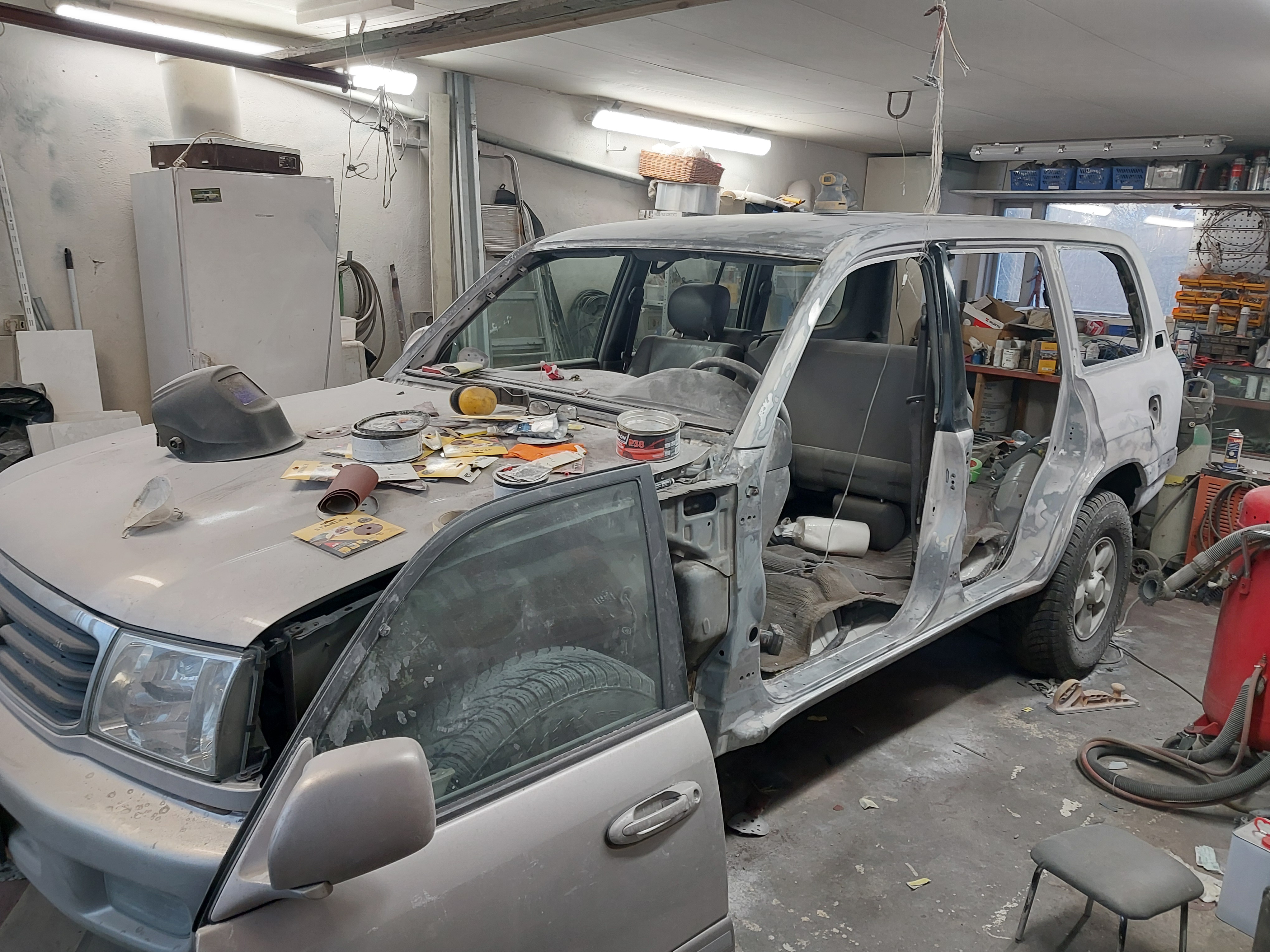

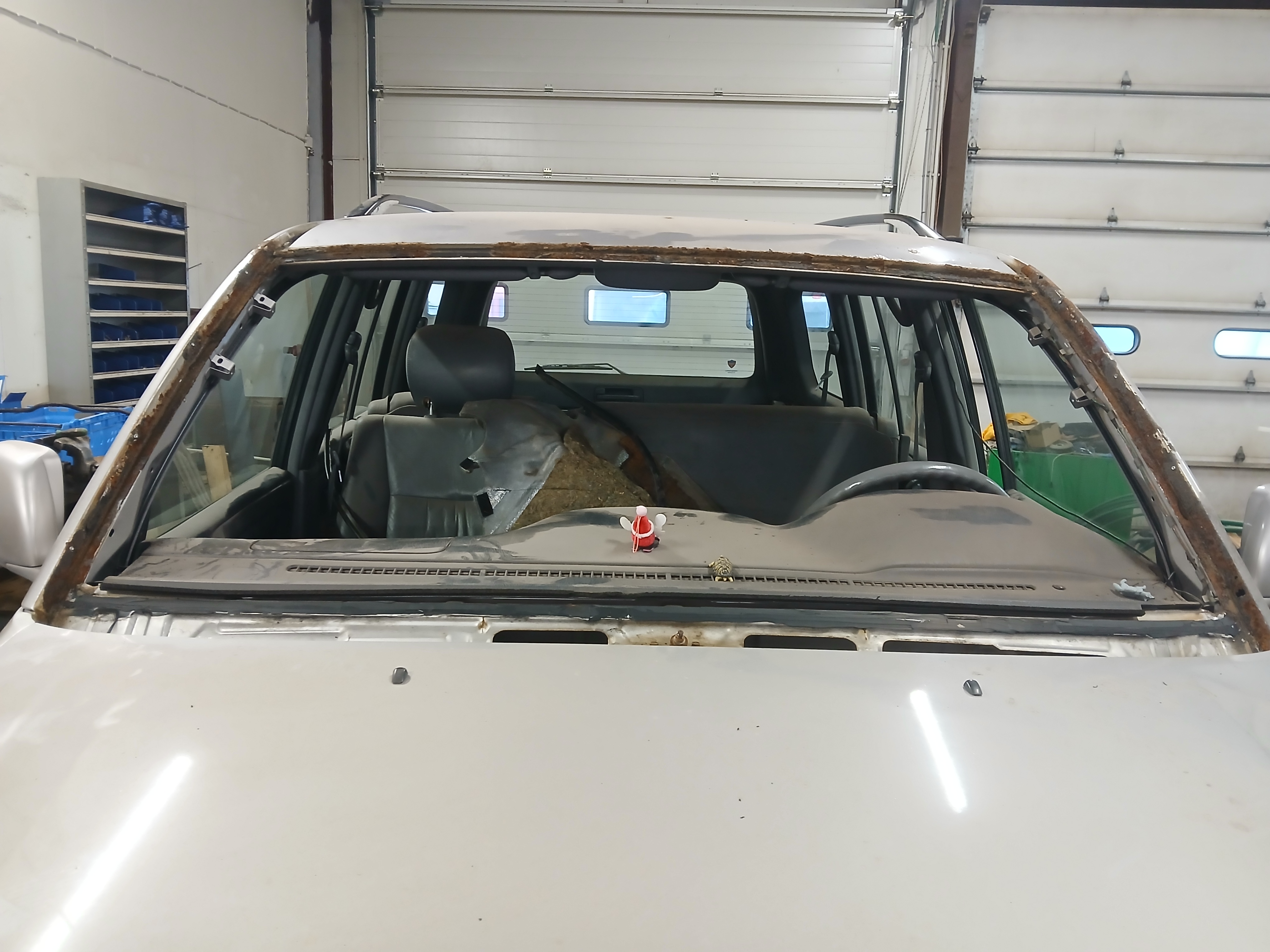

Framrúðunni kippt úr og þar voru áframhaldandi ævintýri.
Rest 9.jpg (2.58 MiB) Viewed 3030 times
Rest 12.jpg (3.29 MiB) Viewed 3030 times

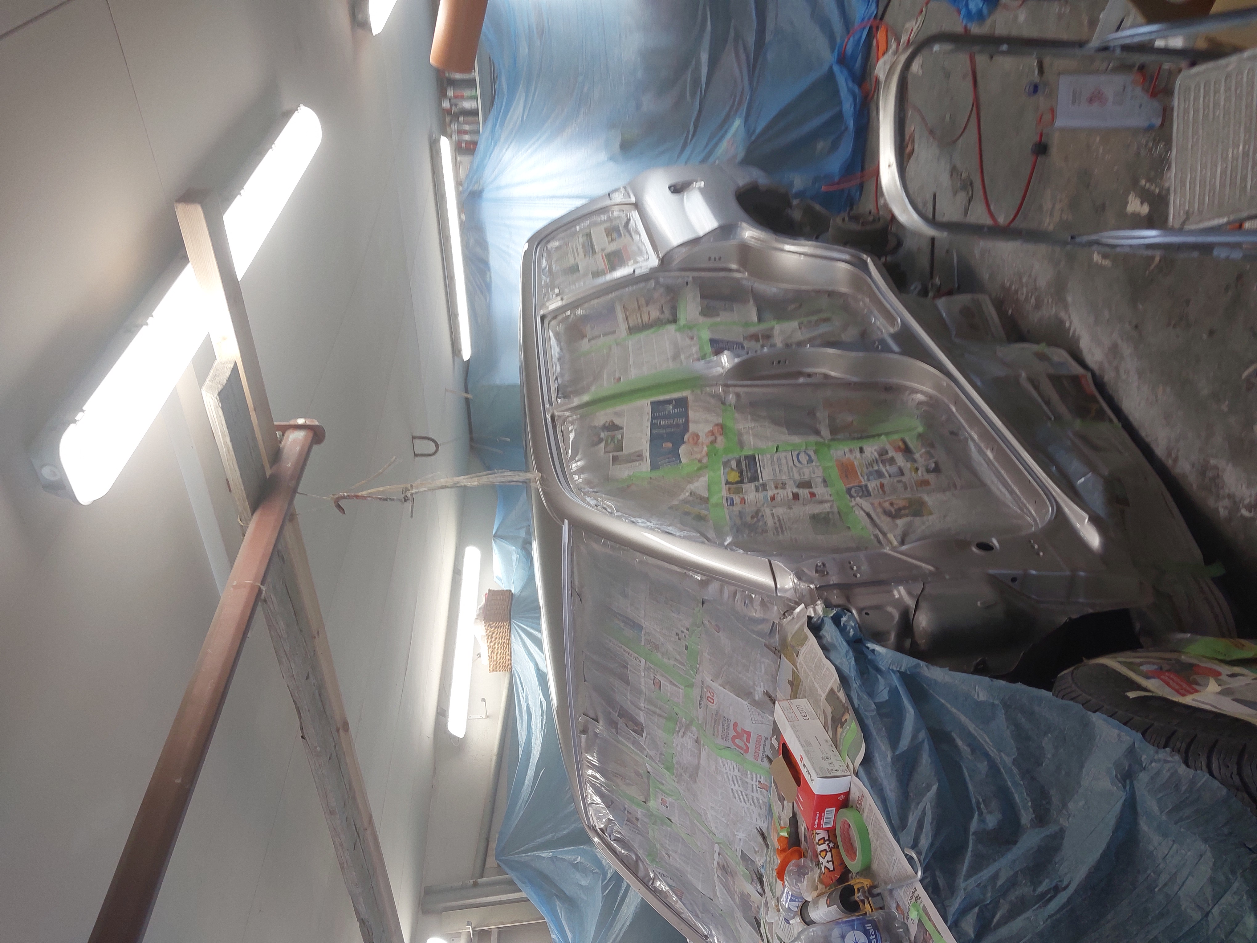

Þá er hægt að fara að huga að málningu og þá þarf að setja upp loftræstinguna.
Rest 11.jpg (3 MiB) Viewed 3030 times
Búið að gusa yfir hliðina og toppinn.
Rest 15.jpg (3.38 MiB) Viewed 3030 times
Rest 14.jpg (3.57 MiB) Viewed 3030 times
Rest 13.jpg (3.09 MiB) Viewed 3030 times
Rest 17.jpg (2.55 MiB) Viewed 3030 times
Rest 16.jpg (3.42 MiB) Viewed 3030 times

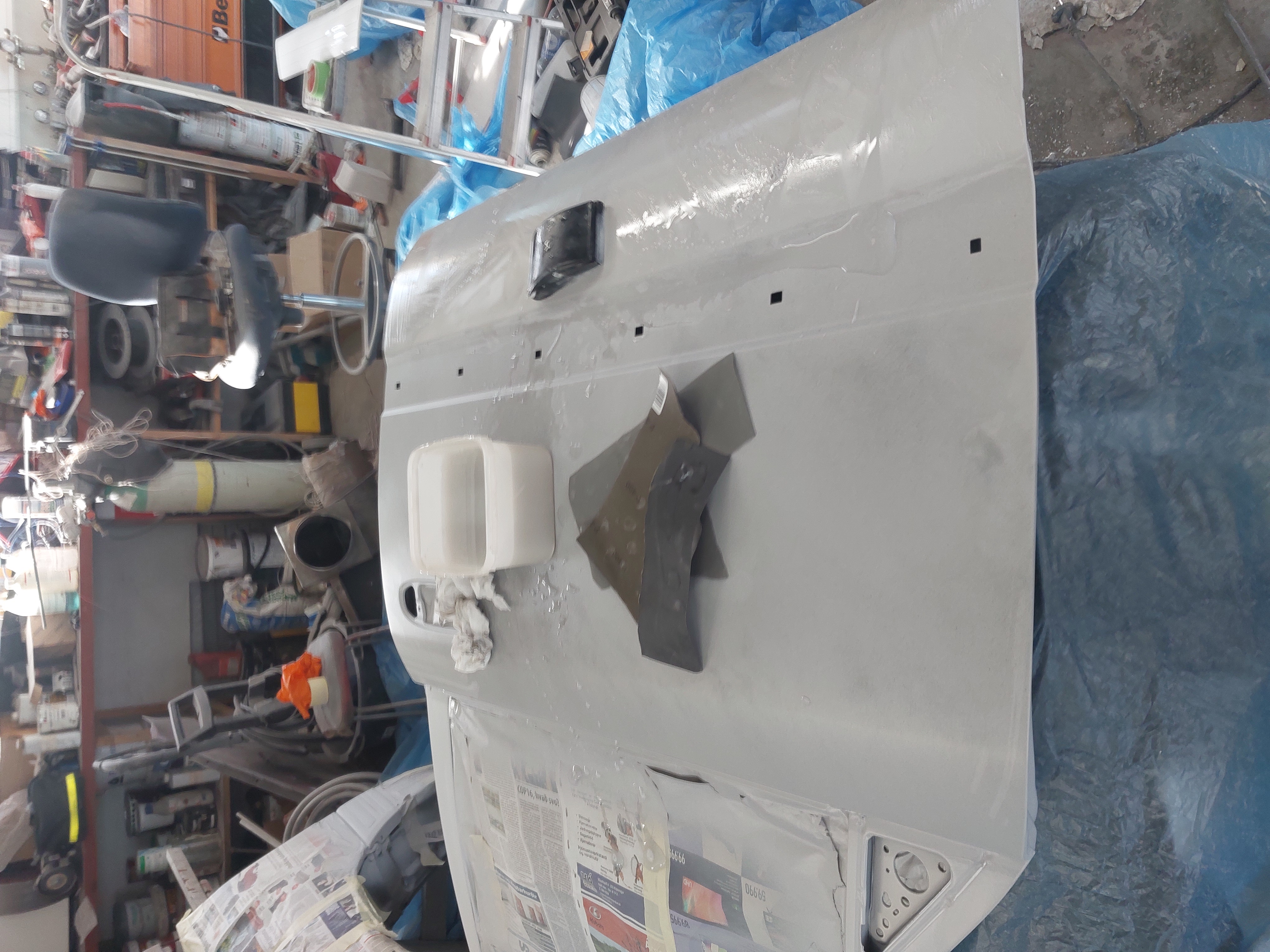

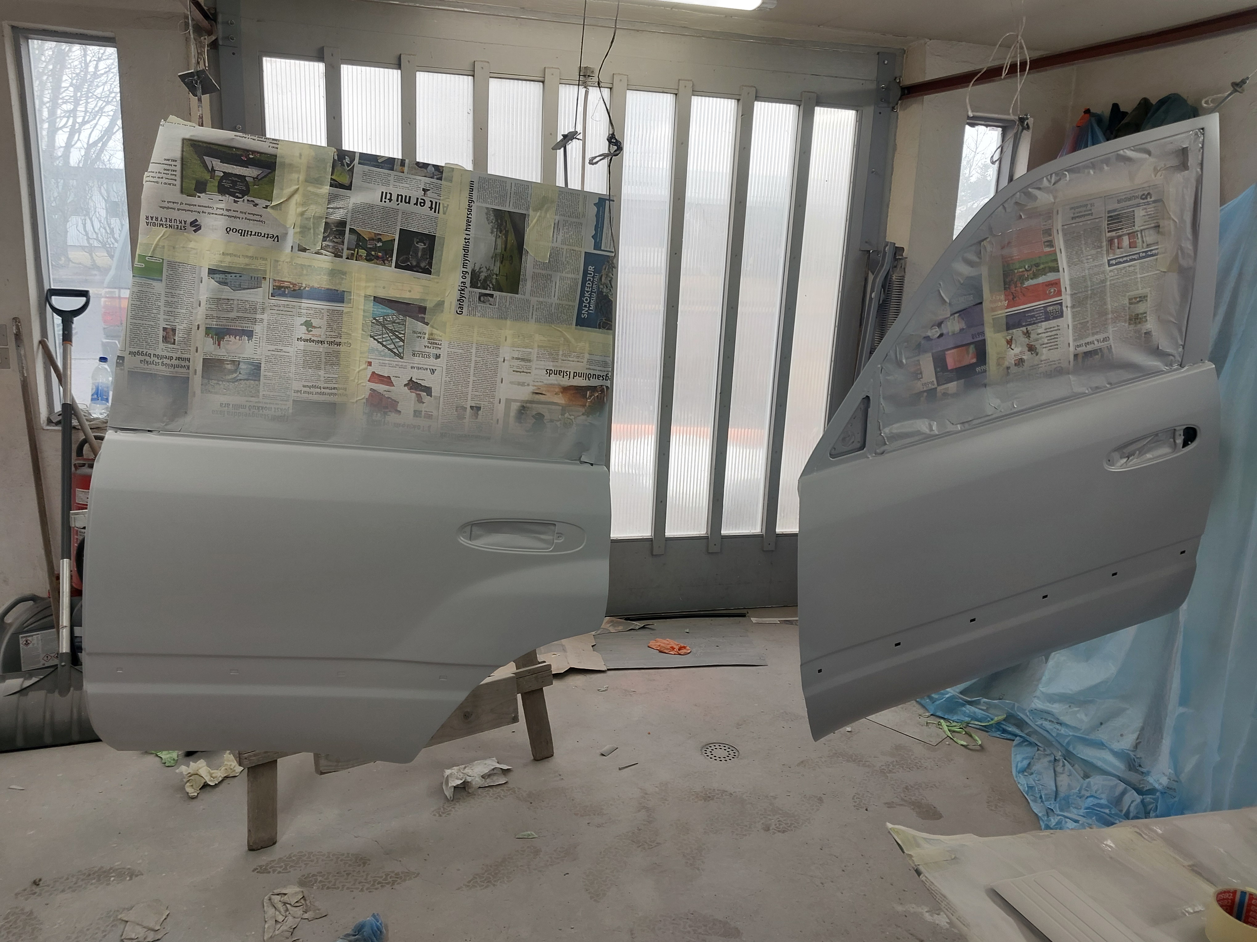

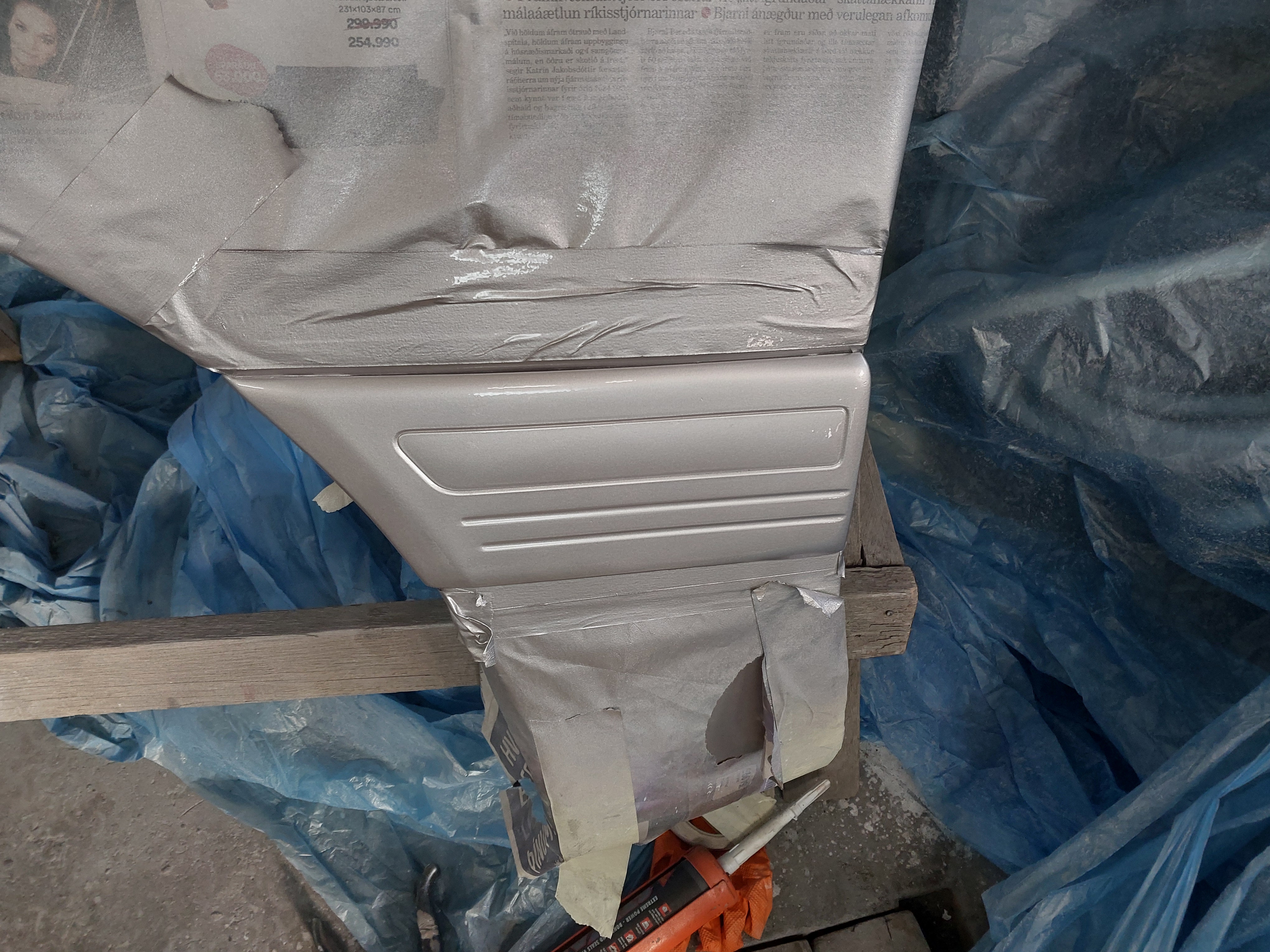

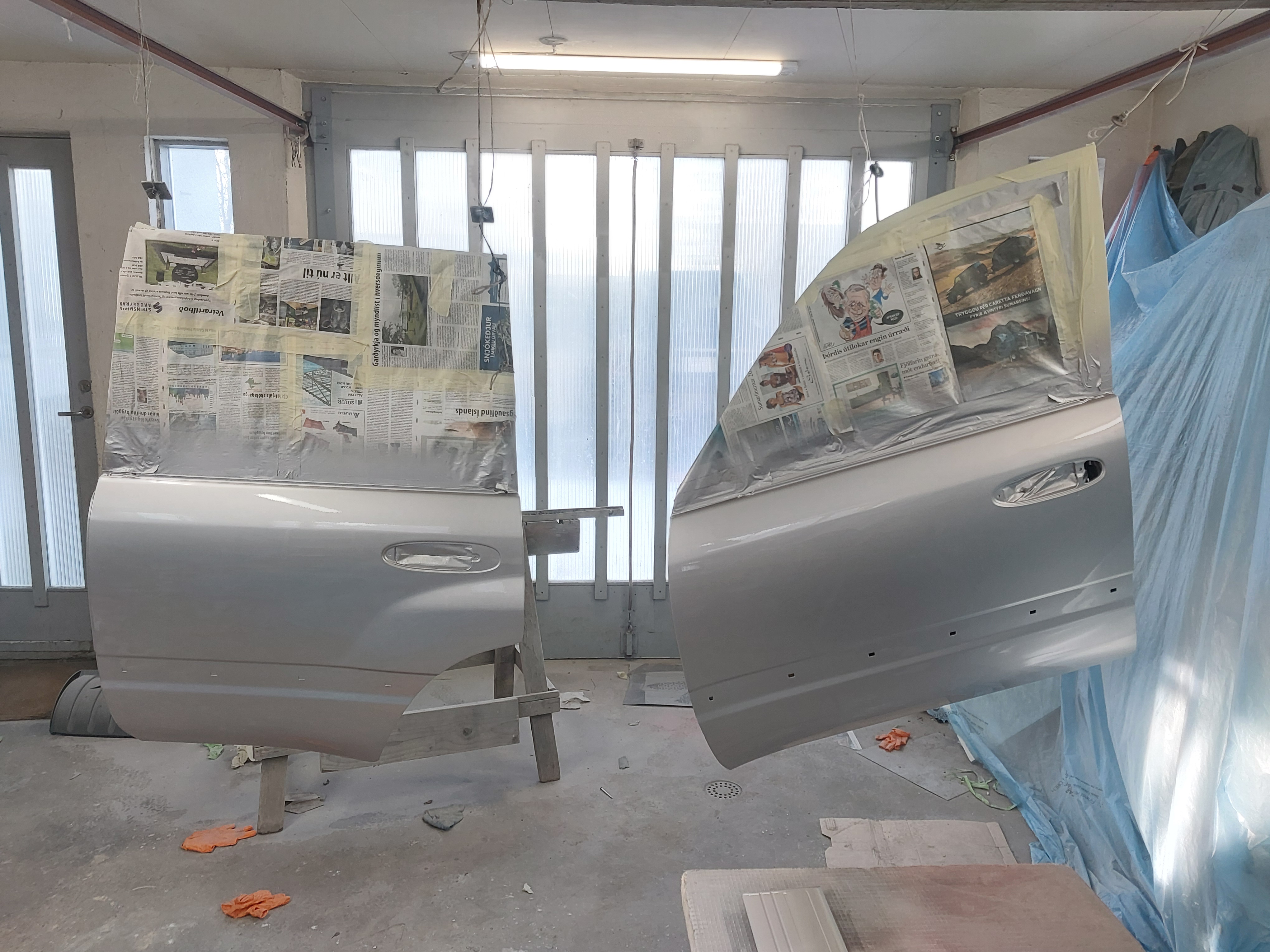

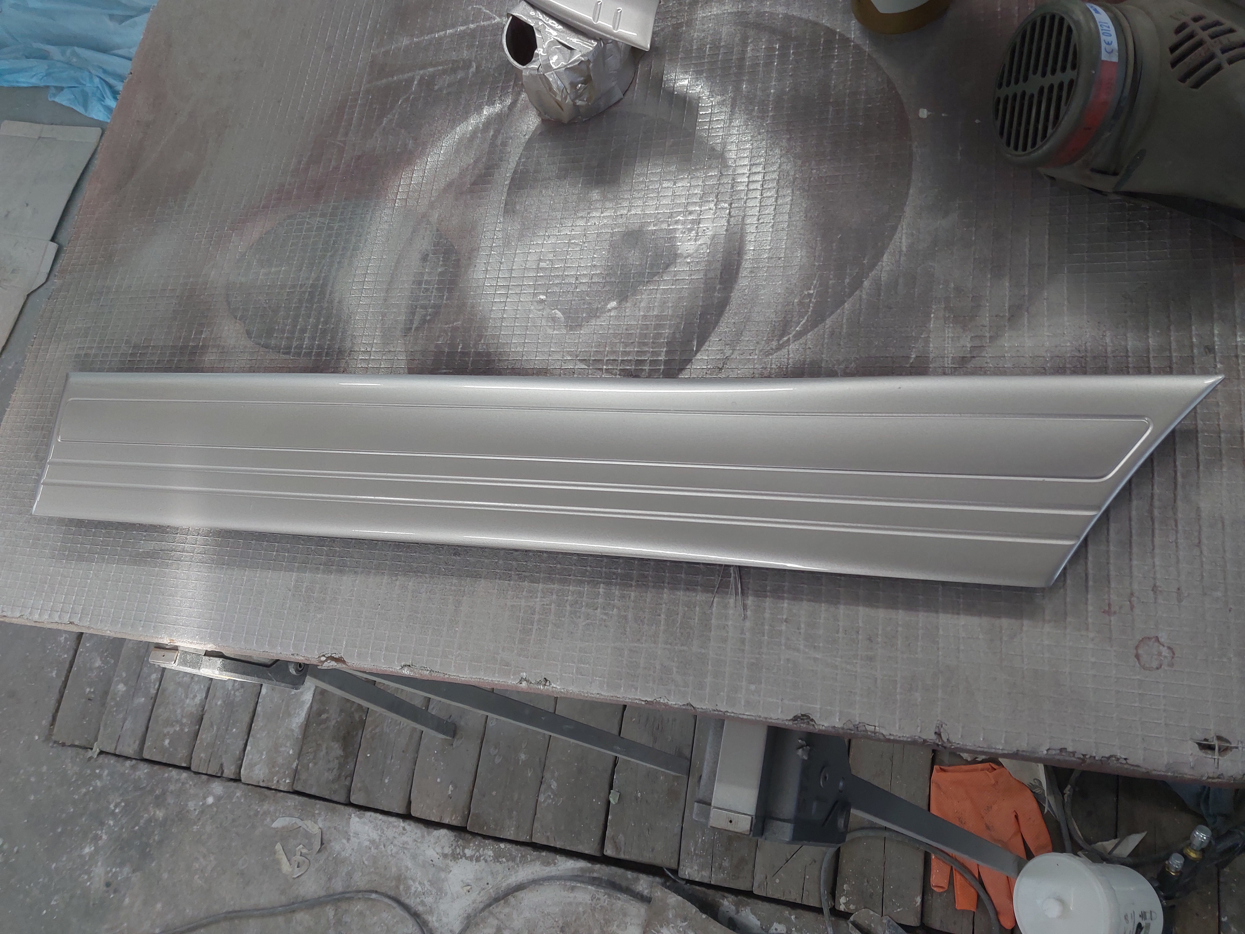

Ákvað að skipta út hurðunum þar sem ég átti betri eintök og ákvað að mála þær þrátt fyrir að þær væru í réttum lit. Svo voru hliðarlistarnir farnir að flagna og ákvað ég þá bara að samlita þá.
Rest 19.jpg (3.42 MiB) Viewed 3030 times
Rest 18.jpg (3.21 MiB) Viewed 3030 times
Svo þurfti bara að raða öllu saman.
