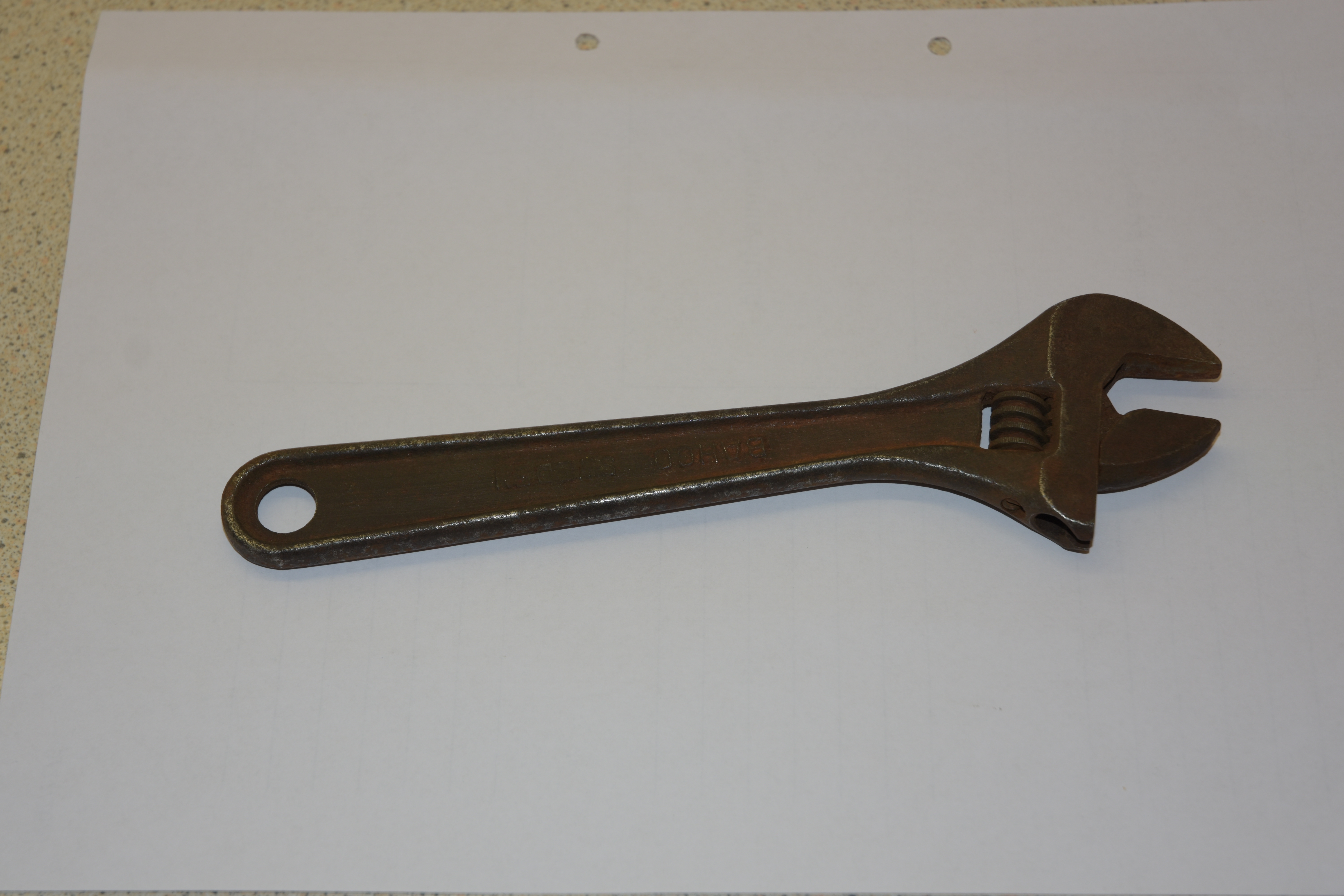

Ég ákvað að prófa þessa uppskrift.

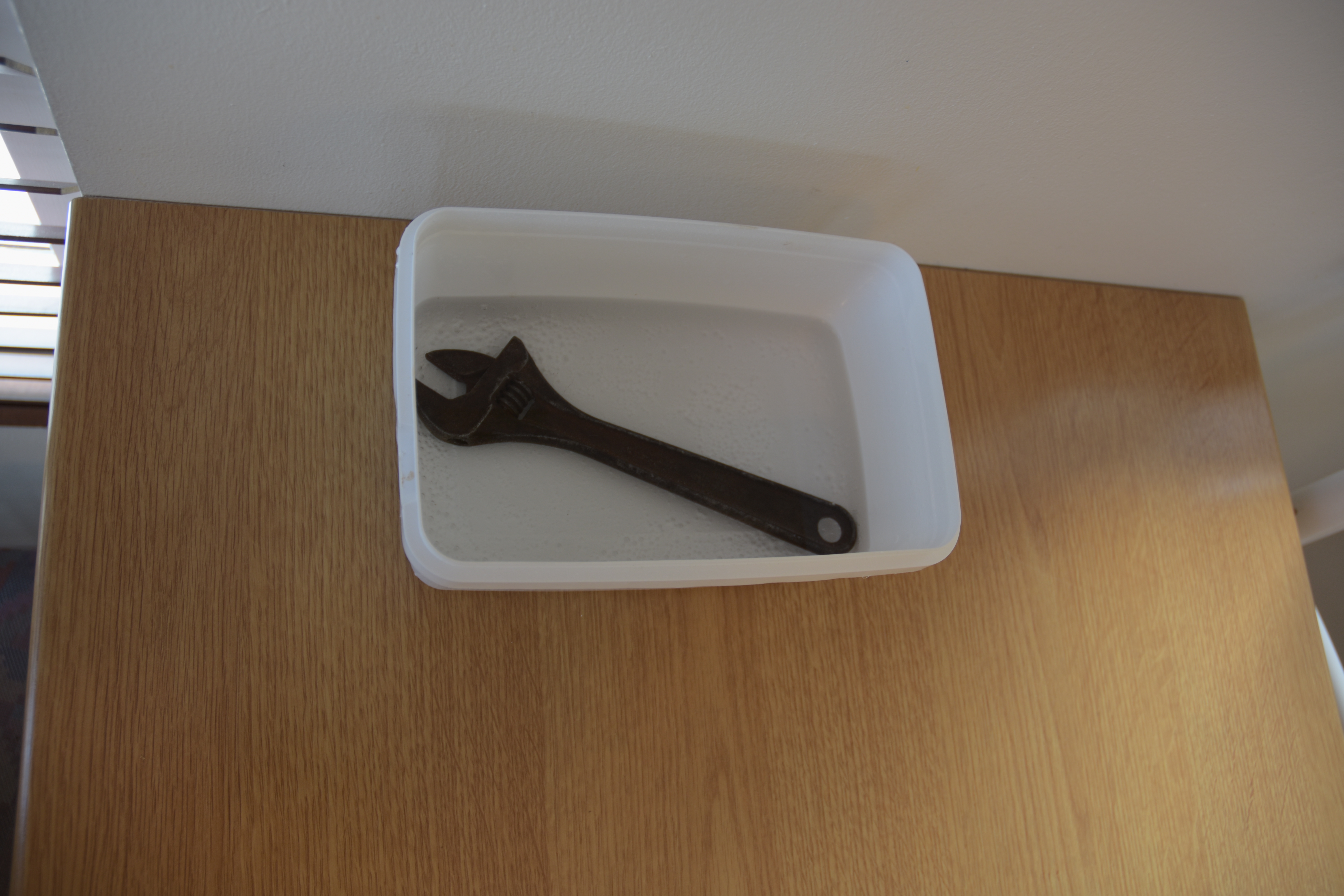

Blandan var 1/2 lítri volgt vatn, 50 grömm sítrónusýra, 32 grömm matarsódi og ca 1/2 matskeið uppþvottalögur.
Einhver efnahvörf voru greinilega að eiga sér stað, af því að fyrst var lögurinn grænn (uppþvottalögurinn) en eftir smá stund varð liturinn gulleitur.

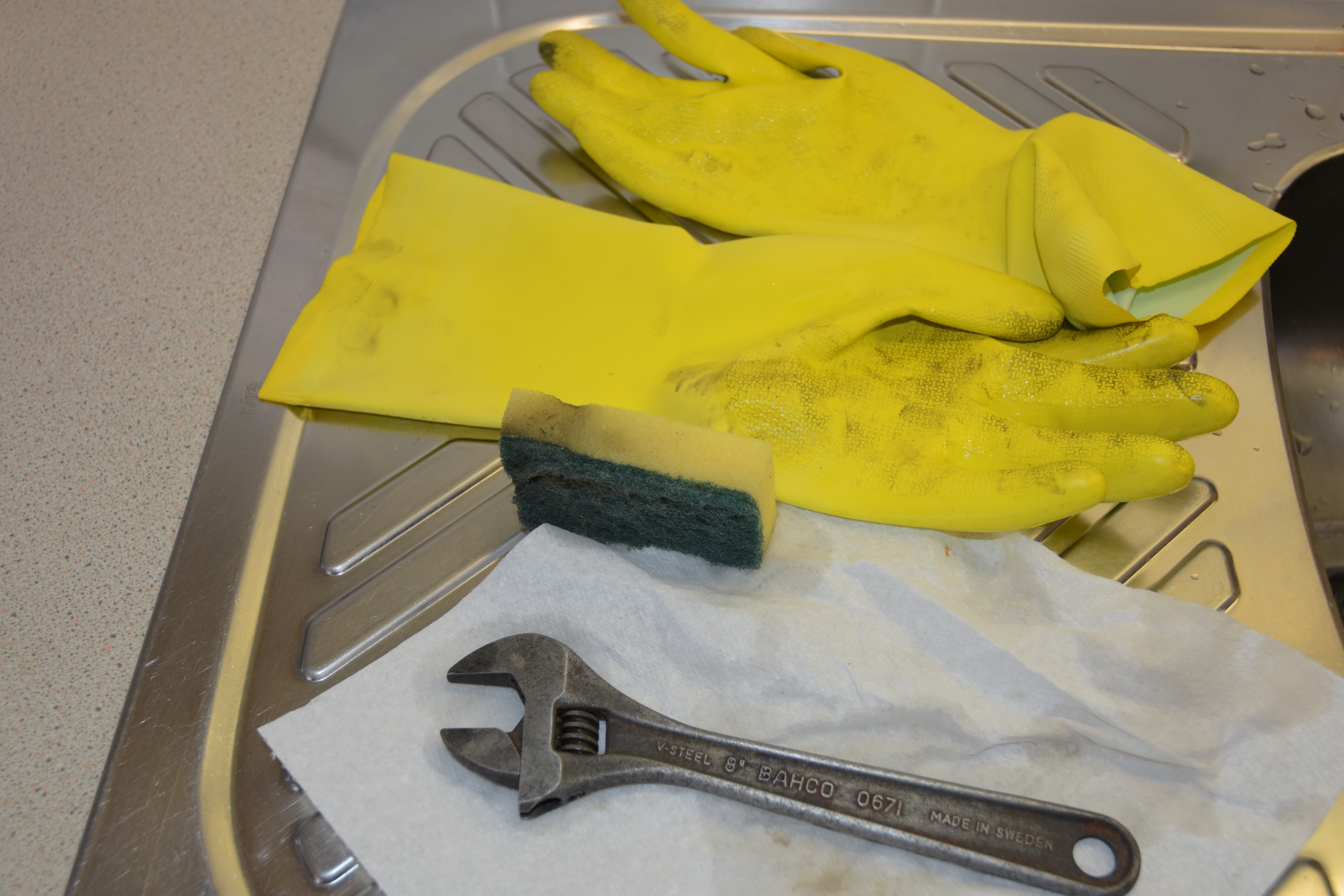

Skiptilykillin lá svo í þessu í 4 klukkutíma og eftir það var strokið af honum með scotch brite (uppþvottasvampi).
Árangurinn er svona líka fínn!
