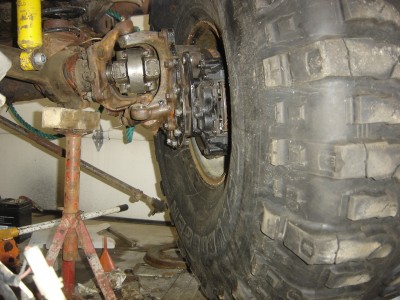

Sælir jæja 1 st 54" komin undir svona til að máta og stilla backspeis og annað. En ég er búinn að vera að horfa á stífurnar að framan. Þegar bíllinn tekur á þá leitast hann til að lyftast óvenju mikið að framan. Hvernig hafa þessar bronco stífur verið að reynast og er á einhvern hátt hægt að smíða fjöðrun sem þrýstir átakinu niður á td. framhásinguna þegar verið er að príla upp bratta brekku. Hugmyndir að góðri framfjöðrun eða stífum væru vel þegnar í bílnum er núna 80 Cruser framgormar og Range Rover að aftan. kveðja Snilli og Tilli
Armurinn umræddi fyrir togstöngina liggur fram og út að felgunni og truflar meiri dýpt á backspeisinu. Þyrfti að vera beinn
Þarna er felgan með 10Cm backspeis. Vil fara í 25 cm backspeis. Þarf að breita togstangar armi (liðhús armi) en hann beygist inn að felgunni orginal væri betri beinn fram
Gamlar Bronco stífur. ég er ekki alveg sáttur við þær. Hvað væri betra vil halda gormunum?

Sælir, í sambandi við stýrisarmana er ekki gott að breyta þeim mikið. Þegar millibilsstöngin er framanvið hásingu þurfa armarnir að vísa að felgunni svo stýrið virki rétt, þetta heitir ackerman angle á frummálinu:
http://s178.photobucket.com/albums/w269/teflons-torque/073_C_014_Steering/IMG017_3.gif
Bestu kveðjur, Geiri
Postfrá sukkaturbo » 19.maí 2013, 18:10
Sæll Geiri nú er millibilsstöngin aftan á hásingunni er sama lögmál þannig. Hvað gerist ef armurinn mundi vísa nærri beint fram? kveðja Guðni

Ég var að skoða hjá mér, Hilux 90" stefnuna á örmunum og sýndist vera c.a. 1. - 1. 1/2 cm þannig að það virðist ekki þurfa mikið að snúa út að felgu.
Innlegg: 1697
Skráður: 01.feb 2010, 08:46
Bíltegund: F-250 Powerstroke
Postfrá jeepcj7 » 19.maí 2013, 18:58
Þetta er ekkert mál með togstangararminn hann má vísa hvert sem er beint,inn eða út bara hvað hentar best eina sem er að millibilsarmarnir þurfa að vera réttir.

jeepcj7 wrote:Þetta er ekkert mál með togstangararminn hann má vísa hvert sem er beint,inn eða út bara hvað hentar best...
Ef armurinn fyri togstöngina vísar ekki beint fram þá verður virknin á stýrinu ósymmetrísk -þ.e. þá þarf fleiri snúninga í fulla beygju í aðra áttina en hina.
Á ekki að koma að sök ef þetta er ekkert meiriháttar frávik.

Fyrst millibilsstöngin er aftanvið þá á/má þetta vera hina leiðina. ss amarnir frá felgubrún, eins og Hrólfur segir skiptir ekki öllu með arminn fyrir togstöngina, afsakið þessa afskiptasemi :)

Ackerman angle miðast við það að ef maður dregur línu frá stýrisendanum í gegnum spindillinn (spindill - stýrisenda ef millistöngin er að aftan) beggja vegna þá á línan helst að skerast í miðri aftur hásingu. Við þetta fær maður réttasta beygju radiusinn. Menn verða að fara varlega í að breita stýris örmum til að draslið beygir rétt þar sem að annað dekkið þarf að beygja meira en hitt. En þetta með Bronco fram stýfurnar er erfit að segja margir vilja meina að þær séu ónothæfar en svo eru aðrir sem segja þær fínar.

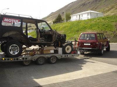

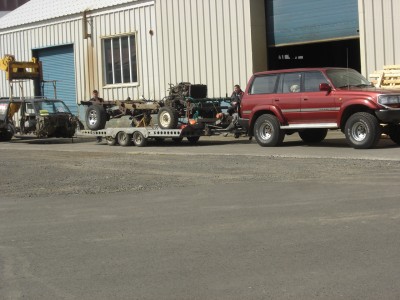

Sælir félagar nú eru tveir seinni portalarnir komnir undir og bíllinn kominn á skurðstofuhjólin svo maður nái upp á grindina. Bíllinn var settur á kerru og farið með hann í aðgerð þar sem fram fór brott nám á krabbameini og var húsið tekið af og sett í geymslu á þurrum og góðum stað þar til lækning finnst hjá Kára í Erfiðugreiningu. Síðan háþrýsti þvoði Snilli mig og grindan ásamt vél og kössum með 300 bar háþrýstidælu og 100 gráðu heitu vatni eða þannig. Svo að nú er ég fagur rauður á mörgum stöðum og ekki lengur fallega brúnn. Síðan var farið með undirvagninn á verkstæðið þar sem ég er með bestu aðstöðu í heimi og hún hengd til þerris í 2 metra hæð eins og góðra húsmæðra er siður. Búið er að skúra og gera fínt þar sem hann mun standa næstu mánuðina. Framundan er mikil kaffi drykkja og pælingar í endursmíði bílsins og treysti ég á ykkur félagana að koma með góð ráð. Byrjað verður á endursmíð á stífum og fjöðrunarbúnaði og stilla upp hásingum að nýju. Svo sem færa gorma utar jafnvel inn í rör sem tekið verður í gegnum grindina. Aðrar fram stífur og þá væri gott að fá hugmyndir um stífugerð, Patrol eða 80 Cruser, kanski sérsmíðað eitthvað?? Svo og Stífu vasa og fleira. Hliðar stífuna að framan. Sú sem er er að framan núna er töluvert styttri en togstöngin og munar um helming en halli svipaður bíllinn leitaðist til að lyfta sér upp við átak og fyrri eigandi Baldur kvartaði yfir litlu átaki á framhásinguna í brekkum eða litlu trakki í brekkum að framan. Afhverju ætli það sé?? Kanski afþví að það eru Bronco stífur að framan þessar gömlu sem klemma utan um og engin efri stífa til að halda á móti væginu í portölunum að framan. Er vitlegt að setja A stífu ofan á afturhásinguna að aftan eða turn upp fyrir eina efri stífu og hafa þetta eins og í valpinum og þá líka að framan.Jæja endilega látið ljós ykkar skína í sambandi við fjöðrunar mál á þessum Unimog Cruser. kveðja Snilli og Tilli
Aftur Portalarnir komnir á nýjir diskar og felguboltar og rær legur og pakkósir og bremsuklossar undir öllum bílnum
Kominn á kerru og á leiðina á skurðarborðið
Búið að rífa af gekk vel eða 1 klukku tíma

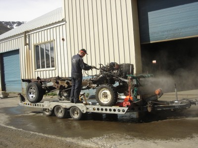

Hrikalegur kraftur í þessari dælu varð tvisar að ná í Snilla upp á þakið sem er við hliðna á okkur, með lyftaranum þar sem hann er þrár og neitað að sleppa byssunni

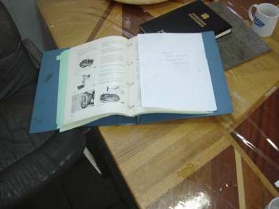

Sæll Hrólfur ég veit það bara ekki. En mér var sagt að Bronco stífan sem klemmist utan um hásinguna héldi henni ekki nógu vel þar sem Unimog hásingin er svo þykk og maður sér að stífan klemmist ekki nógu vel saman og hætt er á að hásinginn snúist í mikklu átaki. En annað mál vélin var rifin af grindinni og þvegin og sett á bretti og svo í góða geymslu. Afturhásingin tekin undan og verða smíðaðar nýjar stífufestingar og hún færð eitthvað aftar og gormar settir utar eða eins og hægt er miðað við 25cm backspeis og 18" breiðar felgur og 54" dekk. Grindin verður hreinsuð og tekin af henni öll rör og auka eyru og festingar og svo opnuð á kafla til að hreinsa innan úr henni og mála hana að innan með ruststopp efni frá Bílanaust og gert eins vel og hægt er.
Hásinga kaflinn í handbókinni góðu
Handbókin ómetanlega sem vinur minn lánaði mér allt um unimog

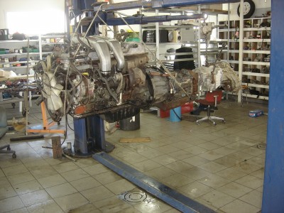

Afturhásingin kominn á skurðarborðið og grindin klár til að vinna í henni svo skúrað að loknum vinnudegi

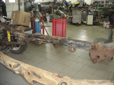

Jæja búið að skera og slípa í tvo daga. Allar festingar fyrir aftan miðja grind eru farnar og allt smíðað upp á nýtt. Opnaði grindina til að skoða inn í hana. En þar var nóg af ryði og drullu. Smíðuð var ný efri gormafesting sem kemur inn í grindina.
Opnaði grindina þar var mikið af skít og ryðflögur allt hreinsað út og verður málað eins og hægt er með rust stoppi eða sink grunn

Postfrá Finnur » 13.jún 2013, 21:51
Sælir
Verðandi stífur að framan þá myndi ég ekki nota Bronco, land Cruiser eða aðrar svipaðar stífur. Ástæðan er að vegna niðurgírunar út við hjól er snúningsvægið sem verkar á stífur þegar hjólum er snúið, öfugt á við það sem gerist í bílum án niðurgírunar. Ofan á það bætist svo vægisarmur upp á um 127 mm sem er fjarlægð frá miðju hjóls að miðjulínu drifs. Þetta margfaldar snúningsvægið sem stífan sér og veldur því að bíllinn lyftist upp að fram í átökum. Til að leysa þetta er best að setja upp 4 link kerfi, með langar stífur og neðri stífan með festipunkt á hásingu ekki ofar en hjólmiðju. Hafa langt á milli efri og neðri festipunkts á hásingu, ( um 25 cm) en mun styttra á milli festipunkta í grind. Menn geta einnig útbúið stífu vasana í grindinni með nokkrum götum þannig að hægt sé að breyta millibili og halla á stífum, Þannig má breyta kröftum sem verka upp í grind.
Þegar um niðurgíraðar hásingar og 54“ dekk er að ræða eru kraftarnir sem stífurnar þurfa að bera mun stærri en í minni bílum, því komast menn ekki upp með stór mistök í uppsetningu á þessum bílum.
Herra Unimog leysir þetta með torque tube, sem er löng og nær aftur fyrir massamiðju bílsins, en það eru til mun betri uppsetningar en það fyrir okkar fjallamennsku.
kv
Kristján Finnur
