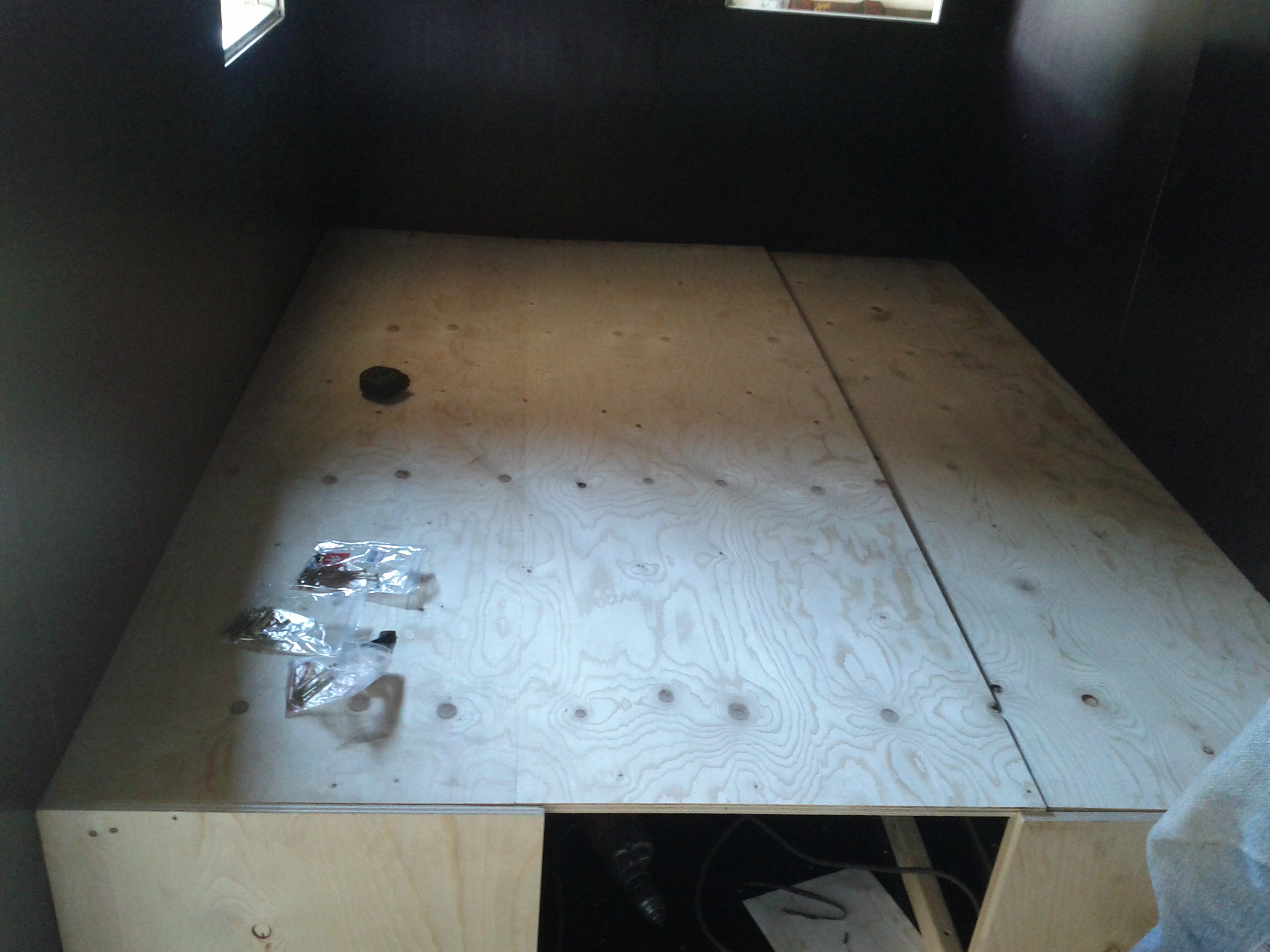

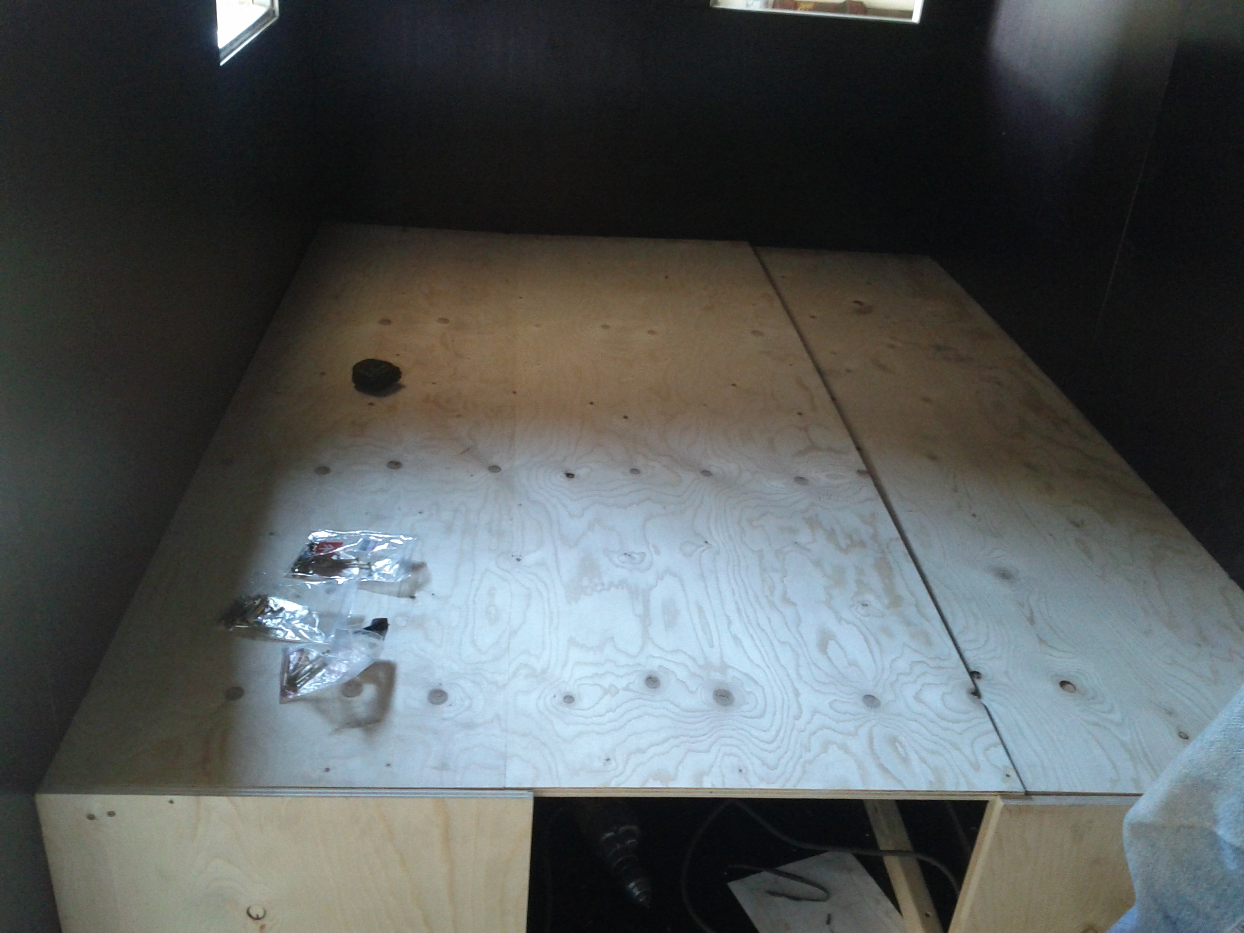

Húsið er ekki nema 162 cm á hæð inní. það er rétt nóg til þess að konan geti staðið við eldavélina án þess að beygja sig :) allt útpælt hérna meginn sko HEHE.
nei án gríns þá ákvað ég þegar ég byrjaði að húsið ætti að vera 170 cm á hæð að utan og 170 cm breitt. það voru mistök eftirá að hyggja því efnið nýtist svo illa í þessum stærðum. það er 3.50 á lengd sem er fínt. ég hafði óljósar pælingar frá byrjun um það að þetta yrði ekkert ósvipað og econoline að innan og er það alveg að koma sæmilega út.
ég hafði alltaf hugsað mér frá upphafi að það yrði ekki mikið hærra en toppurinn á jeppanum hjá mér (sem er nú fjandi hár) bara til þess að þetta tæki ekki á sig óþarfa vind og kæmist inní venjulega bílskúra án þess að maður þyrfti að taka það af túttunum. það er annsi hátt uppundir það enda á 35" dekkjum. ég held það standi í 229 cm frá gólfi þegar maður er búinn að taka allt loft úr púðunum og minnka niður í 2 psi í dekkjunum :)
Kostnaðinn hef ég ekki þorað að taka saman ennþá. þetta eru einhver hundruð þúsund eins og þetta stendur núna, en það er bara efni. Ég ætla ekki að reikna það saman fyrr en húsið er tilbúið.

Hvað er krossviðurinn í veggjunum þykkur. Verða svo álplötur að utann.
Höfundur þráðar - Póststjóri
- Innlegg: 881
- Skráður: 31.jan 2010, 23:15
- Fullt nafn: Lárus Rafn Halldórsson
- Bíltegund: Chevrolet Bronco
Re: Project "Háfjallahjólhýsi"
Grímur, krossviðurinn er 9 mm og það kemur ál utaná. þetta kemur svona 6 sinnum fram í þessum þræði vítt og breitt :)
annars fór ég og starði á húsið í 6 tíma um helgina og notaði svo c.a. korter til að klára hurð með læsingu og alles. Magnað hvað letin getur gert menn lata :)
byrjaður líka að setja kork, og svo kemur ál

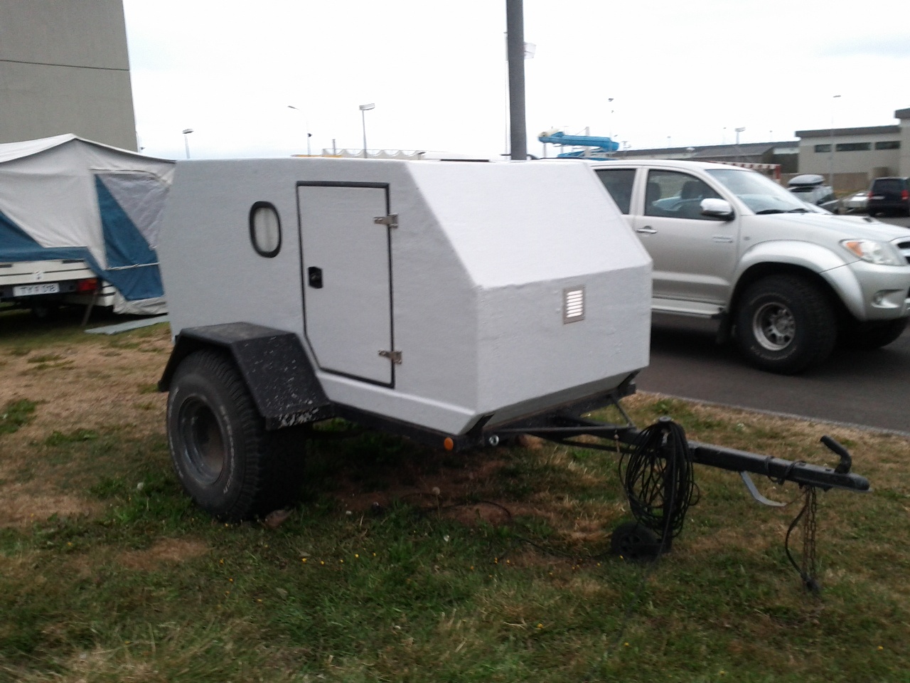

Jæjja já...
aðeins meira gert í þessu núna.... álið klippt niður og undirbúið fyrir málningu..
Komið ál á þakið... þetta kemur ágætlega út.
Flott með lúguni :) aðeins að máta hvort hún passi ekki örugglega í.
álplatan fyrir hurðina komin... ætlaði alltaf að hafa glugga, en fokkit :)
Flott læsing! alvöru assa klikkar ekki :)
hér er verið að máta álplötuna á og merkja fyrir glugga...innanfrá.
vona að menn hafi enn gaman að þessu :)

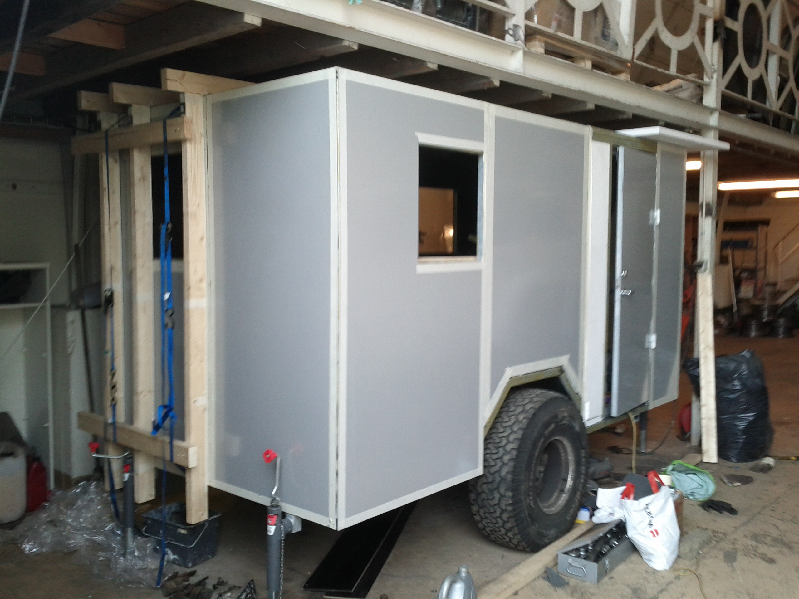

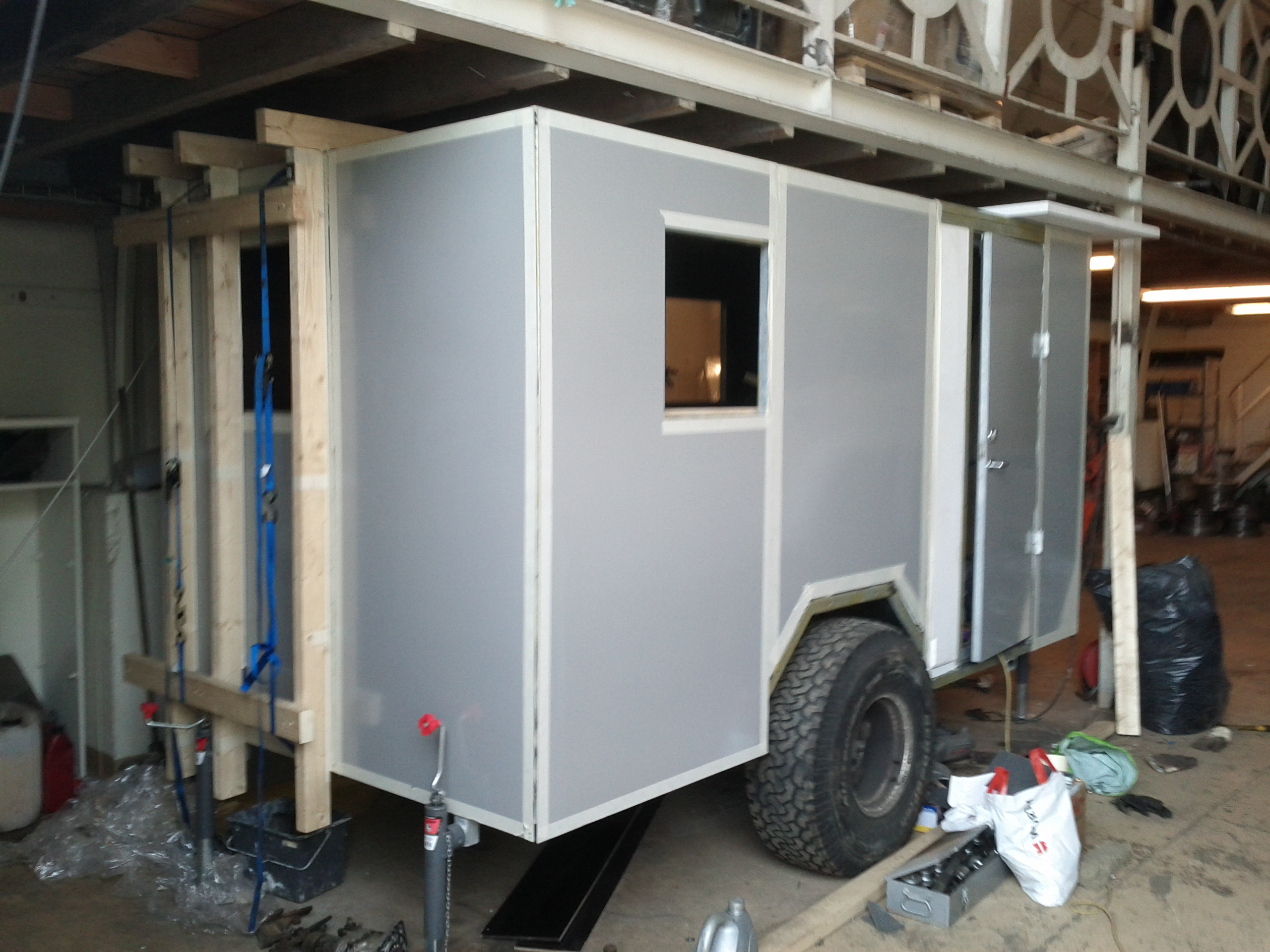

heyrðu... álið bara kom í hús í dag... nú fer maður að skipuleggja tíma til að líma það á. vonandi tekst það á 1. ársfjórðungi svo maður geti farið að innrétta í apríl... svo bara útilegur í maí :) ég hendi inn mynd þegar ég lími kvikindið saman
- Innlegg: 881
Guess what!?!?
nýjar myndir :)
byrjaður að einangra hliðina
Búinn að einangra hliðina :)
Búinn að einangra hurð, er að líma álplötuna á
fljótlega verður hægt að vigta helvítið. Mældi í ganni hæð frá jörðu og uppí hurðargatið (einhver spurði að því fyrir löngu)... á nánast full pumpuðum dekkjum en með húsið hvílandi á stuðpúðunum eru 55 cm uppá þröskuldinn.
þar til næst!
nýjar myndir :)
þar til næst!
ég var í síðustu viku að komast inn í húsnæði þar sem ég get klárað. mun líma fyrstu plötuna utaná húsið í kvöld as a matter of fact :)
stefni á að fara í fyrstu útileguna um mánaðamótin júní/júlí 2012, ef ekki hreinlega fyrr.....
hér má sjá sérsmíðuðu plötuálímingargrindina mína :)
kveðja,
Lalli
kveðja,
Lalli

annars er ég búinn að líma pínu meira á húsið :)

Sælir,
rakst á þennan á Stykkishólmi um helgina. Sá engan eiganda eða neinn við vagninn þannig að ég náði ekki að afla upplýsinga. Hér er amk mynd af honum. Sá ekki betur en að húsið væri úr trefjaplasti sitjandi á járngrind.
kv, Bjarni
kv, Bjarni

þessi er ferlega flottur! kanski maður minnki við sig næst og fari í svona. léttara, sterkara og minna vesen :)
