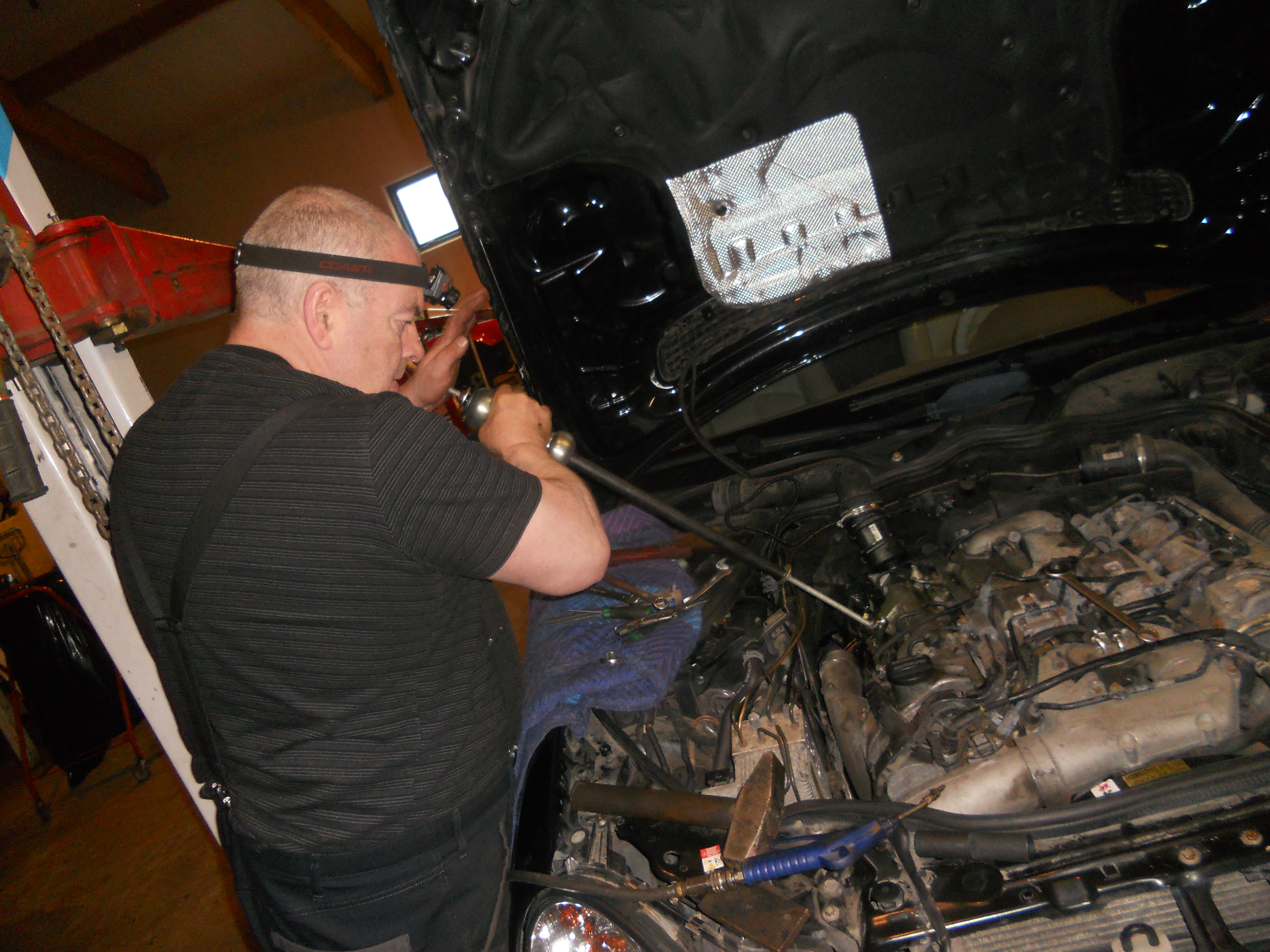

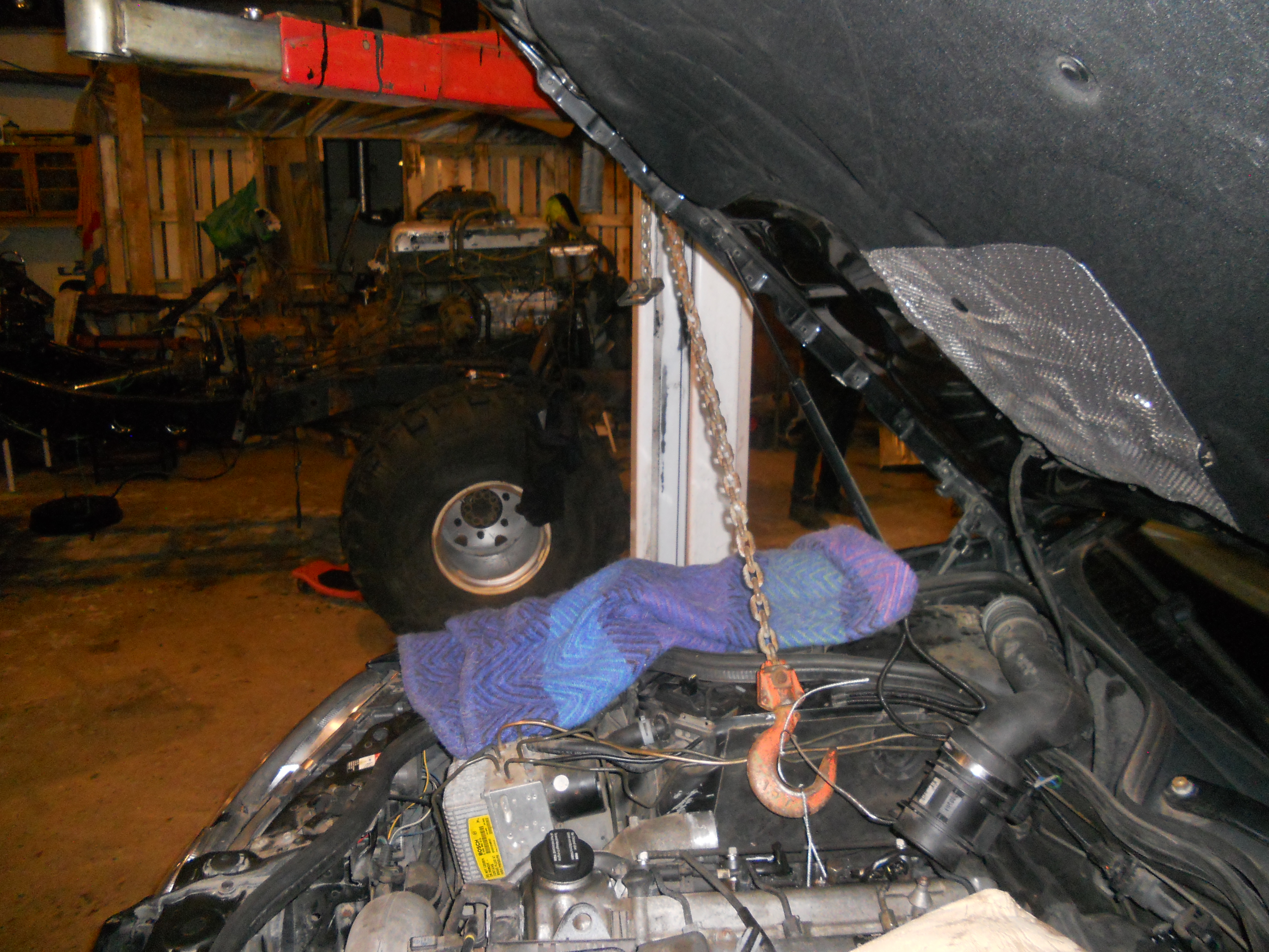

Jamm bras í gangi vantar ráð.Er með Benz 400 disel V-8 twin turbó og næ ekki að skipta um spíss.Hann er þvílíkt fastur.Búinn að vera í losunar ferli í 3 vikur og alskyns ryð og losunar efni hafa verið látinn liggja á honum.Er hræddur við að brjóta hann.Eru einhver ráð í boði næ að hreifa hann örlítið til hliðana en þori ekki að taka á fullu afli .Svo??

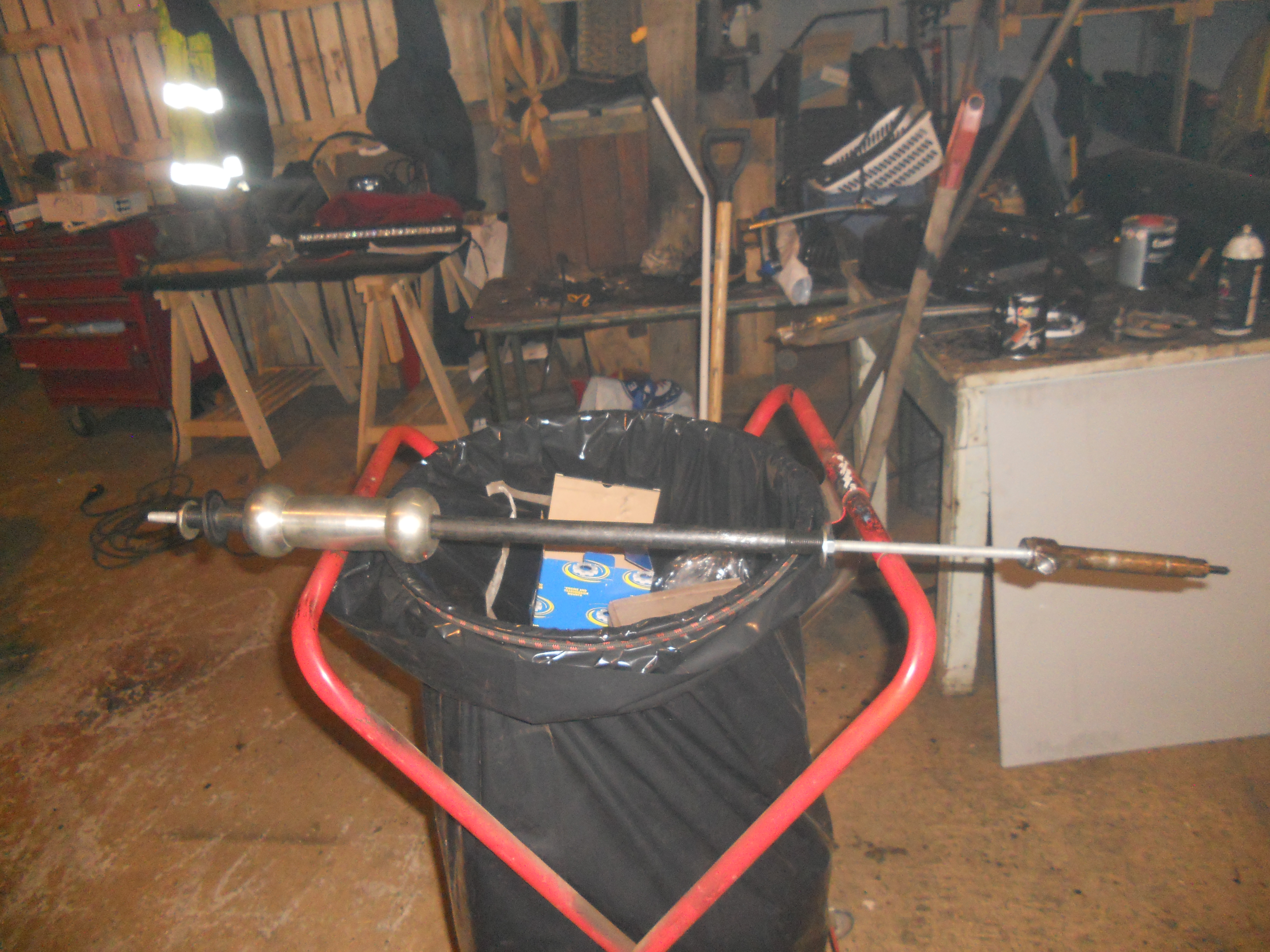

Jamm spíssinn loks kominn úr. Reyndi að pulla hann úr og líka að keyra hann úr en án árangurs.Gat opnað spíssinn tekið innan úr honum og notað gengjur sem eru inn í honum til að festa snitt tein og koma við bakslagshamri sem ég átti.10 þung högg dugðu og hann kom úr í heilulagi og ekkert tjón á neinu.
