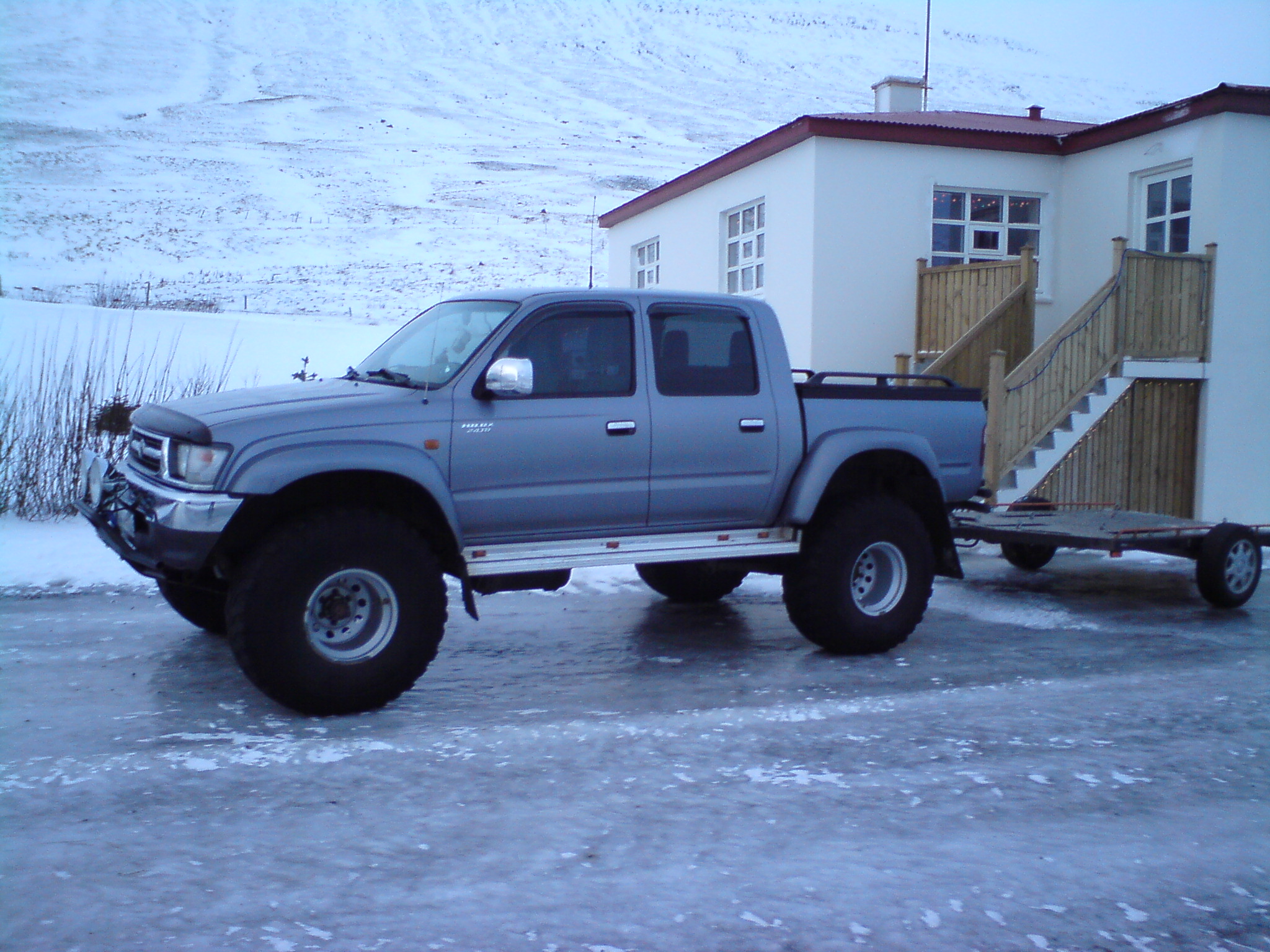

Ætla að henda nokrum myndum af minum bíl hér inn svona er hann þegar ég kaupi hann nema búinn að filma og taka pallhúsið af kaupi hann haust 2010

Hann lítur nú bara ansi vel út!

akkúrat bíllinn sem ég er að leita að! hvað viltu fá fyrir hann?

Töff þessi! kemur vel út að hafa filmur allan hringinn

Hver smíðaði kerruna ?

Greinilega betra a vera á nöglum þarna

já ég var á sumardekkjum og ég smíðaði keruna og billin er ekki til sölu

Ég er svosem ekki að leita að svona bíl eins og er, ég átti þennan og kunni mjög vel við hann og hlýnar um hjartaræturnar að sjá hvað Arnar hefur verið góður við hann :)
Kv. Villi
