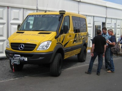

Re: Sprinter 4x4?
birgthor wrote:Hinsvega ef þú ert að velta fyrri þér 30"-35" gæti verið nóg að leyta af 4x4 bíl sem breytt er af Allroad ef ég man nafnið rétt. Þá fóru sprinderar í 4x4 breytinguna úti. Ég hugsa að bíllinn í Borganesi sé einn af þeim.
Fyrirtækið heitir Iglhaut og Allrad er AWD fyrir þýskara.
Þessir bílar sem eru breyttir í 4x4 í þýskalandi og heita Mantra eru með lélegustu víxlfjöðrun sem ég hef nokkurntíman séð, þurfa mjög lítið til að sleppa öðru dekkinu.

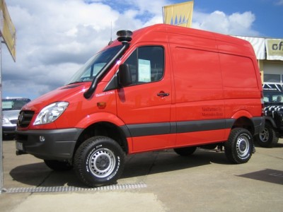

Re: Sprinter 4x4?
Jújú, ég mun sennilega spjalla við Palla. Ef ég hinsvegar fer út í það að kaupa svona bíl þá myndi ég ekki breyta honum nema þá helst til að koma 32"-33" undir hann, meira þarf ég ekki. Ef að orginal drifbúnaðurinn þolir smávægilegt álag þá dugar það mér.
Þessi í Borgarnesi lítur alveg þokkalega út en það er annar rauður til sölu hér í RVK sem er styttri. Ég ætla að prófa hann á morgun.
Þeir eru helvíti flottir þarna hjá Iglhaut og þessi er sérstaklega fallegur með snorkel og alles. Ætli þetta séu 31" dekk þarna undir? Kannski aðeins stærra en þetta og þá er ég góður í sumarslarkið:)
Re: Sprinter 4x4?
Stebbi wrote:birgthor wrote:Hinsvega ef þú ert að velta fyrri þér 30"-35" gæti verið nóg að leyta af 4x4 bíl sem breytt er af Allroad ef ég man nafnið rétt. Þá fóru sprinderar í 4x4 breytinguna úti. Ég hugsa að bíllinn í Borganesi sé einn af þeim.
Rétt er það hjá þér Stebbi, Iglhaut heitir það víst. Hinsvegar stendur á þeim mörgum "Iglhaut Allrad" og ég sennilega bara náð að bulla aftara nafninu í hausinn á mér. Bílar frá þeim heita áfram Benz Spinter svo kemur Iglhaut Allrad aftan við það.
Hinsvegar er ég nokkuð viss um að Mantran sé Austurísk breyting frá fyrirtæki sem heitir Achleitner. Og bílar sem koma þaðan heita bara Mantra, ég held að Askja sé ekki með umboð frá þeim.
