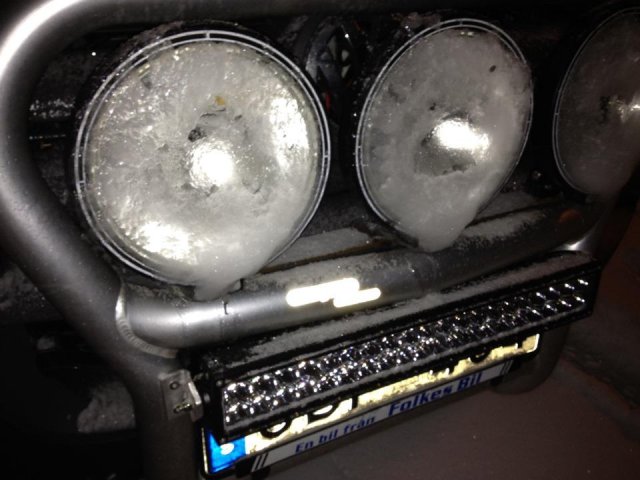

Hérna er mynd sem er frá Noregi, kastara hlaðnir af ís en ledljósið er alveg frítt.
Kv
Gunnar
Kv
Gunnar
