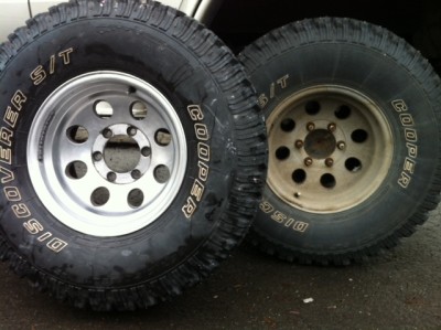

Ákvað að reyna að þrífa og pússa upp felgurnar á jeppanum mínum. Þetta eru svona ansi þreyttar álfelgur og eftir að hafa lesið þráð hérna um daginn sem og horfa á nokkur myndbönd á youtube ákvað ég að vinda mér í þetta. Þannig að vopnaður stálull, fínum sandpappír (250), blautpappír (500p og 2000p) og autosol lét ég til skarar skríða. Eftir tveggja tíma púl var ég bara nokkuð sáttur við árangurinn sbr myndina.
Vandamálið er að nú á ég eftir þrjár felgur og það sem ég þrái er einhverskonar sveppur sem hægt er að festa framan á borvél til að auðvelda manni pússið. Sá svona í einu myndbandinu, þá var gaurinn með fína sandpappírsstrimla á festa í nokkurskonar bolta framan á borvél. Með þessu náði hann burtu allri drullu og svo var hann með annan svona svepp til að pússa með. Er einhverstaðar hægt að fá svona hér á landi? Annars er hætta á að ég muni aldrei klára nema þessa einu felgu.

Well done, hef oft spáð í þetta. Er ekki lakkhúð á felgunum? Það sem hefur fælt mig frá svona tilraunum eru skilin þar sem lakkið hefur losnað frá og álið byrjað að tærast, og þar sem lakkið er heilt. Ef maður fer að hamast á því með einhverjum slípiefnum þá er hætt við að það verði allt tómt klúður. En, þetta er að koma vel út hjá þér.

ssjo wrote:Well done, hef oft spáð í þetta. Er ekki lakkhúð á felgunum? Það sem hefur fælt mig frá svona tilraunum eru skilin þar sem lakkið hefur losnað frá og álið byrjað að tærast, og þar sem lakkið er heilt. Ef maður fer að hamast á því með einhverjum slípiefnum þá er hætt við að það verði allt tómt klúður. En, þetta er að koma vel út hjá þér.
Já einmitt af þessum sökum hef var ég hikandi við að gera þetta. En röksemdafærslan mín var sú að:
- Felgurnar eru 10-20 þús króna virði (mv. bland.is og t.d. hér)
- Felgunar svona grábrúnar draga bílinn mikið niður sem lítur annars ágætlega út (lakk gott m.v. aldur).
- Ef þetta verður klúður þá get ég keypt mikið skárri felgur fyrir svona ca 40 þús.
- Ætla að vera með tvo ganga, þannig að ég get þá dundað mér við að pússa þetta aftur upp í sumar.
Þannig að ég taldi mig ekki hafa neinu að tapa í sjálfum sér. En ég myndi ekki leggja út í þetta með felgur sem litu mikið betur út.

þetta eru assskoti myndarleg dekk á myndinni :D
