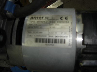

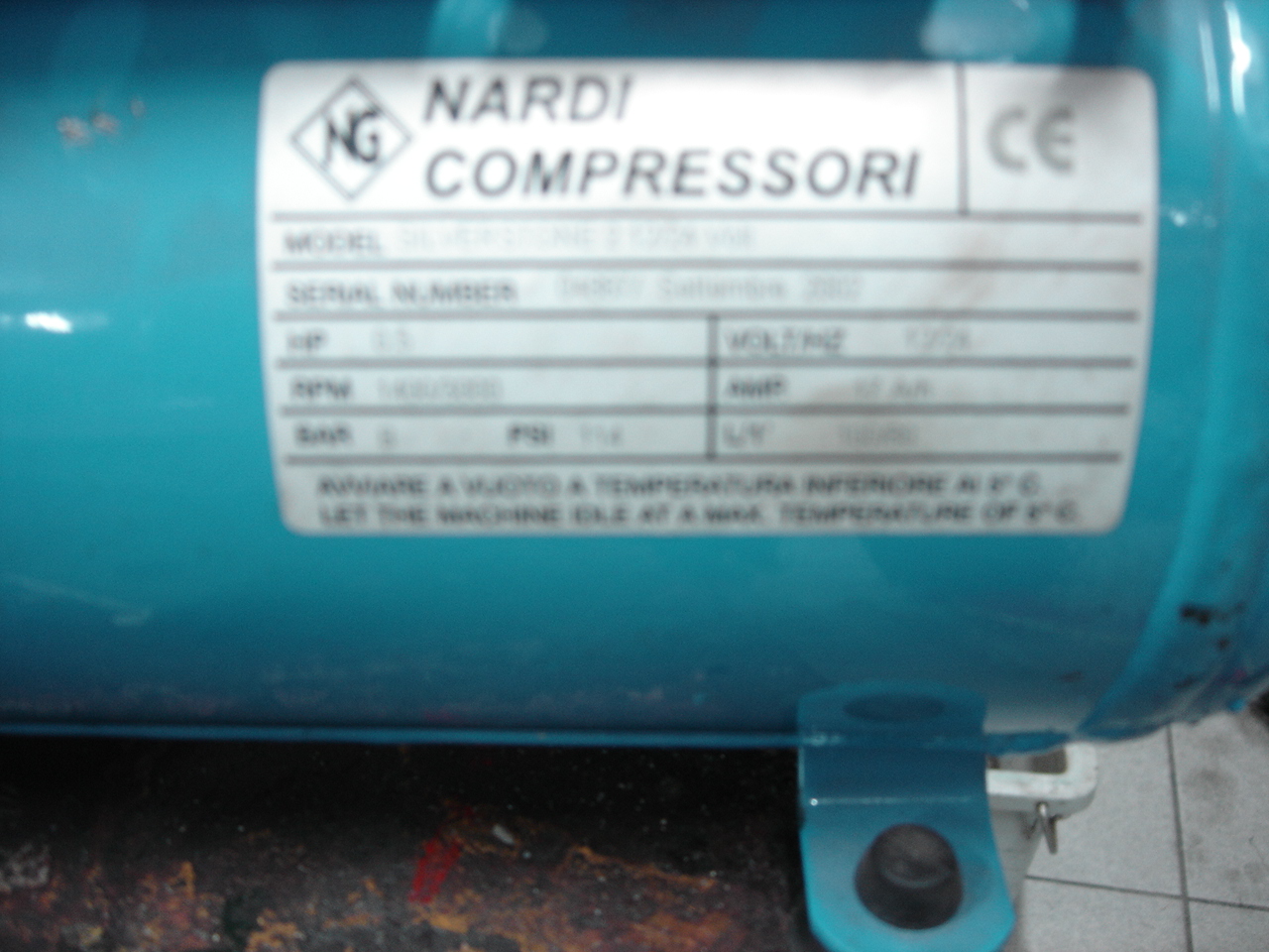

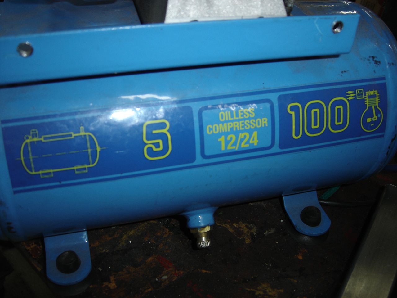

Nú þarf ég aðstoð rafvirkja eða fræðimanna. Ég er með loftdælu sem á að vera fyrir 12/24 volt eða það stendur á kútnum og rmp er 1400/3000 w 270 hp 0.5 amper 28 en á mótornum undir hlífinni stendur 12 v. er óhætt að nota þetta í valpinn sem er með 24 volt. Mótorinn heitir Amer og þetta er lílega Ítalskt var með hana við 12 volt og virkaði hún þar en snérist frekar hægt fannst mér þori ekki að setja hana við 24 volt nema fá álit ykkar fyrst hún er blá að lit og er á kút með pressustati og virðist allt vera ansi sterklegt sérstaklega mótorinn kveðja Guðni

sæll takk fyrir þetta gruna að svo sé með kútana en tek myndir af þessu og set inn í kvöld eða fyrramálið. Það eru bara 6 kvaðrata rauður og svartur vírar beint inn á pressustatið sem er svartur kassi með rauðum rofa á topnum sem gengur upp og niður mótorinn er aftur þungur og mikill um sig. Æi ekki góðar myndir of nálægt tek nýjar

Sæll Guðni. Þetta er Nardi, Ítalskt og fæst í http://vfs.is/. talaðu við þá um þetta þegar þú ert staddur í bænum og þeir ættu að geta svarað þér með þetta. Var með svipað og þetta einu sinni nema hún var bara 12 volta að ég veit best og var hún gefin upp með 100 lítra á mínútu og sat ofaná svona bláum 5 lítra kút og var með áföstu pressóstati.

sæll takk fann þetta á netinu er ég að geta notað þetta við 24 v er það vogandi sjá link http://www.nardicompressori.com/index.p ... 5-liters-2
