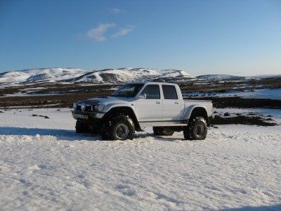

jæja verslaði þennan um daginn.eflaust einhver sem kannast við þennan bíl.
toyota hilux 90 árg.
er á 39,5 irok en var á 44"
3.1 isuzu turbo D.og isuzu kassi+millikassi.
orginal hásing að framan,loftlæst
9" ford að aftan fullfljótandi með nospin.
14.5 breiðar felgur.
koni framan/aftan
70 cruiser stífur framan/gormar.
fourlink og gormar að aftan.
svo þetta vanalega loft dælur(arb +viair)
spiltengi og prófílfesting fr.
gps og kastarar.
er held ég með 4 runner mælaborði,sætin eru ekki orginal og buið að hækka þau aðeins.
þarf aðeins að betrumbæta en annars fínn.
já svo er hann á 5.29 hlutföllum.
koni framan/aftan
gps og kastarar.

Re: hilux bastarður
þetta er hinn ágætasti grútarbrennari sýnist mér..

Re: hilux bastarður
Í það minnsta fjarskafallegur.
Það toppar nú fátt hvítan Hilux ;)

Re: hilux bastarður
virkilega flottur kannast svoldið við hann.

Re: hilux bastarður
3.1 isuzu turbo (84 kW; 112 hp) @ 3600 rpm and maximum torque is 260 N·m (192 lb·ft) @ 2000 rpm
3.0 Toyota diesel (93 kW; 125 hp) @ 3600 rpm and maximum torque is 287 N·m (211 ft-lb) @ 2000 rpm

Re: hilux bastarður
mótorinn virkar svakalega..sérstaklega fyrir það að hann er með ford hásingu og bollahaldara:)

Re: hilux bastarður
Það er líka munur á því að 3,1 mótorinn er ekki með ál drullu í heddum og blokk og það má alveg bæta hressilega í til að hún fari að virka alminnilega án þess að hafa áhyggjur af því að allt bráðni
Re: hilux bastarður
eru komin sömu hlutföll að aftan og framan?

Re: hilux bastarður
Mjög fallegur hilux þarna á ferð. Veistu hver býr til þessa brettakanta ? er þetta ekki einhver önnur týpa en þessir algengu hilux kantar sem allir virðast vera með ?

BrynjarHróarsson wrote:Mjög fallegur hilux þarna á ferð. Veistu hver býr til þessa brettakanta ? er þetta ekki einhver önnur týpa en þessir algengu hilux kantar sem allir virðast vera með ?
Þetta eru 44" kantar og eru á nokkrum hilux/runnerum. Veit þó ekki hver frammleiðir þá.

http://brettakantar.is/
Held að þeir séu með þessa kanta og verðið er um 90 þús minnir mig

Re: hilux bastarður
já komið 5.29 að aftan..miðað við boostmælinn þa er hann að blása 10 psi á botnálagi.

Re: hilux bastarður
það sem ég veit um þennan bíl er
4runner mælaborð
hann var alltaf að mölva afturdrifið svo það var sett 9"ford
fyrir var hann með loftlásum að framan og aftan
hann var græn á 38"
4runner mælaborð
hann var græn á 38"
