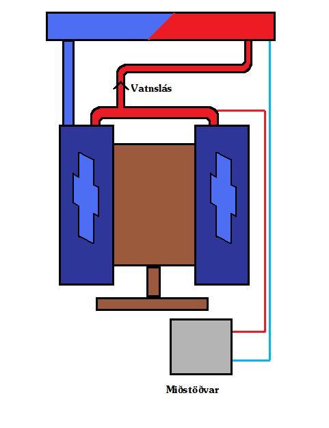

Ég er að baksa við hitavandamál í Patrol sem ég veit að enginn Patroleigandi hefur kynnst, vélin hitnar ekki nóg.
Forsagan er sú að 2.8 vélin er farin og 6.2 komin í hennar stað. Ég tengdi kælikerfið eins og það var í líffæragjafanum og fannst það asnalegt en chevyinn hefur greinilega gert þetta svona og það trúlegsa dugað honum ágætlega. Það er þannig að tengingin við miðstöðina er þannig að túrinn er tekinn mótormegin við vatnslásinn og retúrinn beint á vatnskassa.
Í vetur hitnaði hann lítið og miðstöðin rétt volgnaði en núna í sumar hefur hann hitnað eðlilega að ég tel. Hitinn utaná heddunum er 89°C og breytist lítið eftir álagi nema það minnki verulega lengi þá fellur hitinn.
Ég vil kenna miðstöðvartengingunni um og held því fram að það vatn sem fer þangað dugi til að halda mótornum hrollköldum og velti því fyrir mér hvort ég ætti að setja vatnslás á þessa slöngu líka, gæti raunverulega verið úr subaru justy með aðeins lægri opnunarhita en vélarlásinn.
Spurningin er þá líka hvort það sé til betri staður til að tengja miðstöðina en ég skil ekki hvernig ég get tryggt hreyfingu á vatnið sem fer í miðstöðina nema retúrinn sé tengdur á stað þar sem er minni þrýstingur. Einhvernveginn er það gert samt í hinum ýmsu tengundum því að slöngurnar voru klárlega tengdar annarsstaðar á Patrolmótornum.

Ég held að það sé til lítils að taka ljósmynd af þessu svo að ég teiknaði tenginguna og merkti hitt og þetta inn á hana.
Kv Jón Garðar

Ég hefði haldið að mistöðvarlagnirnar ættu að vera sitt hvoru megin við vatnsdælu, er ekki alveg að sjá það fyrir mér hvernig þú ætlar að halda hreifingu á miðstöðvarvatninu á meðan vatnslásinn er lokaður þegar þetta er tengt eins og það er núna.

Ef maður skoðar teikniguna hjá þér er augljóst að þessi miðstöðvartenging dælir öllu vatni í gegn um vatnskassann. Þar af leiðir er alltaf kæling á vélini. Þú þarft að fá miðstöðvarhringrásina þannig að hún sé bara sitt hvoru megin við dælu. Ef þetta er tengt svona eins og teikningin segir til dregur dælan alltaf til sín vatn frá vatnskassanum meðan þú lætur vatnið renna í gegnum miðstöðina.
Ég hef ekki skoðað hvernig þetta er hjá mér en ég er Gmc van sem er alltof lengi að hitna á veturnar en taldi skýringuna vera of lítil miðstöð fyrir stórt rými. Prófaðu að skrúfi fyrir miðstöð og athugaðu þá hvort vélin hiti sig ekki eðlilega.

Þú gætir prófað að tengja retúrinn á miðstöðinni inn á retúrslönguna frá vatnskassanum. því að ef retúrinn frá miðstöðinni kemur inn í botninn á vatnskassanum langt frá úrtakinu á vatninu inn á vélina, blandast vatnið frá miðstöðinni köldu vatninu neðst í kassanum og kemur því kalt inn á vélina aftur. Það er einfaldast að klemma saman túr miðstöðvar barkann inn á miðstöðina og setja í gang.

Með tengingu eins og á myndinni fer kælivatnið fram hjá vatnslás gegn um miðstöðina og kólnar bæði þar og í vatnskassanum.
Ljósbláa slangan frá miðstöðinni þarf að tengjast neðst í blokkina eða bláu hosuna og sú rauða efst á hedd.

Gaman að sjá þetta dúkka upp núna tveimur mánuðum eftir að ég var að spöglera í þessu. Ég er ekki svona þolinmóður og gafst upp á biðinni eftir rétta svarinu fyrir einum og hálfum mánuði og lagaði þetta.
Rétta svarið er samt að finna í svörum ykkar, ekki það að ég sé með ónýtann vatnskassa, ársgamlann, né vatnslás eða vatnsdælu á nýupptekinni vél. Ég var búinn að hafa orð á vatnslásnum að hann gæti svosum verið gallaður en hann virðist vera í topplagi núna.
Því neðar sem dregur í þráðinn er svarið að þróast í rétta átt og loksins fór einhver að kíkja á myndina fínu sem ég teiknaði og sá að svona gat miðstöðin ekki verið tengd en þá spyr ég, af hverju var hún svona þá í Chevrolet pallbíl? og virkaði?
Þessi tenging er ekki rétt, það er ljóst og eins og ég var búinn að lýsa þá fer allt vatn sem dælan nær að troða í gegnum 25mm hosur í gegnum miðstöðina og kólnar svo endanlega í vatnskassanum. Passar fínt við það að þegar bíllinn var að reyna á sig í þokkalegu veðri dugði þetta vatnsmagn ekki til og bíllinn hitnaði.
En hvar átti ég að tengja þetta, jú á nýju vatnsdælunni er tappi, sérstaklega hannaður til að fjarlægja og setja slöngutengi í staðin, sem ég tengdi hosuna við. Núna er s.s. vatnið sem fer um miðstöðina álíka frjálst og það var áður en það fer ekki út á vatnskassa heldur heldur hringrásinni á mótor og miðstöð. Miðstöðin kælir ekkert sem heitið getur, enda bara pínulítið element. S.s. allt í lukkunnar velstandi. Held meira að segja að hann eyði pínu minna með mótorinn heitann.
