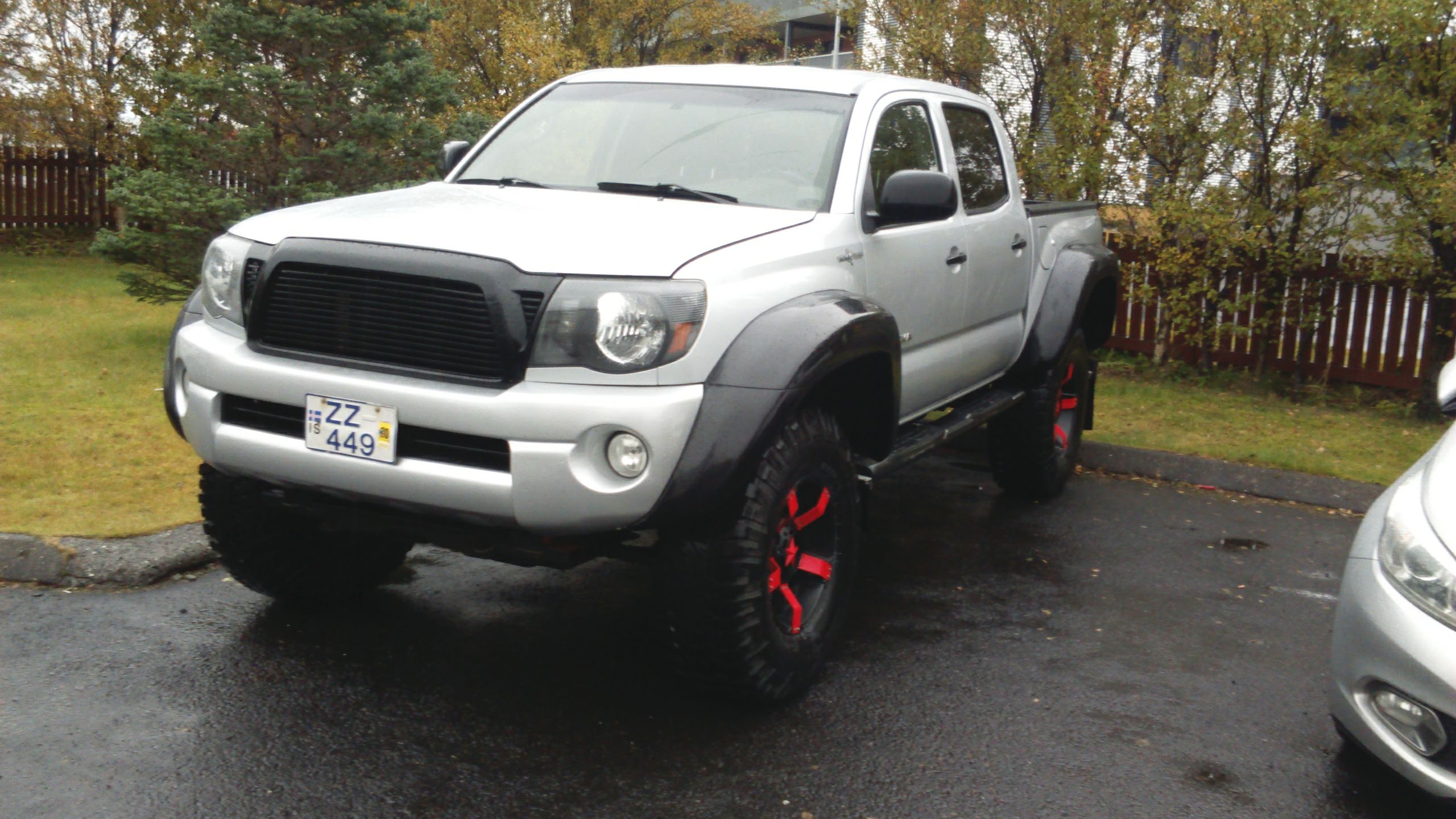

Keypti þennan núna í nóvember. Ekin 139 þúsund mílur, stendur á 33 tommu dekkjum (285/75r16)
Varla einn depill af ryði í yfirbyggingunni.
Veit ekki með þessa kastaragrind, spurning um að bæta prófílengi á hana og drullutjakksgripum?
Virðist vera ágætt viðhald á grindinni.
Einhverjir möguleikar á upphækkun eins og hann stendur núna.

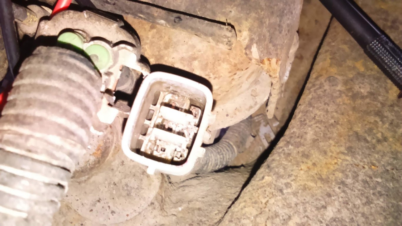

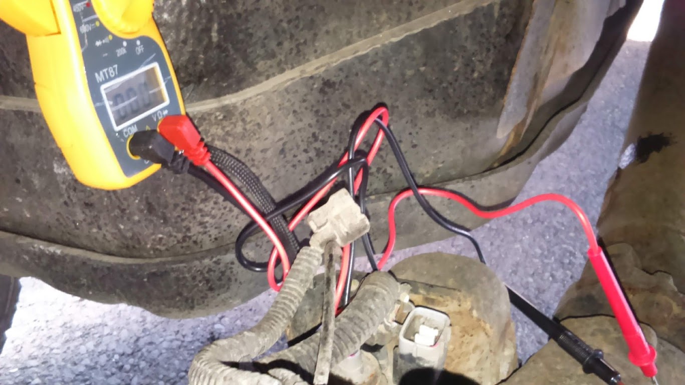

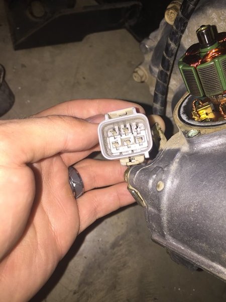

Skreið loksins undir hann til að athuga af hverju læsingin að aftan fer ekki á.
Allir pinnar í tenginu á læsingamótornum eru brotnir.
Svona á tengið að líta út
Nú er bara að athuga hvort svona 6-víra toyota kubbur sé eihversstaðar til.
Annars held ég að ég rífi læsingamótorinn úr fyrst til að athuga hvort hann virki yfirhöfuð.
Það kom fínn straumur inn að hinn kubbinn í tenginu, og hann var eftir bókinni eftir því hort læsingarrofinn var af eða á.

Reyndar á tengið ekki að líta út eins og á neðstu myndinni, en það eiga allavega að standa pinnar upp úr botninum.

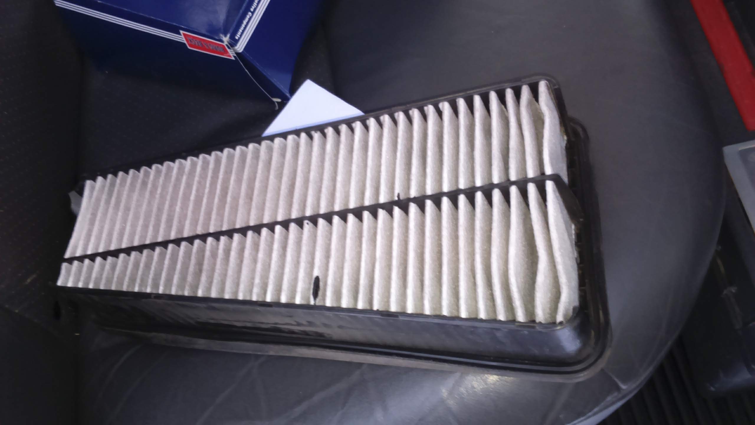

Ný loftsía sett í enda sú gamla orðin skítug.
Gróf svo djúpt ofan í minnið á heilanum og fann nokkrar athugasemdir sem næstum því kveiktu vélarljósið. (lean, rich, random misfire)
Hreinsaði MAF skynjarann og ný kerti eru á leiðinni.

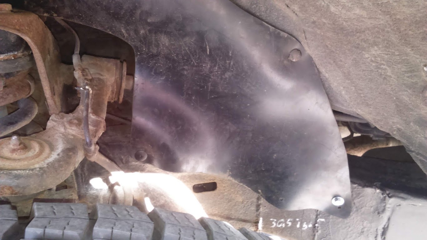

Postfrá jongud » 18.apr 2020, 09:36

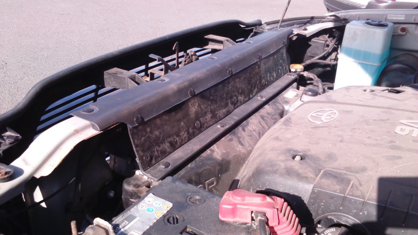

Reif þessa af til að undirbúa næsta skref.

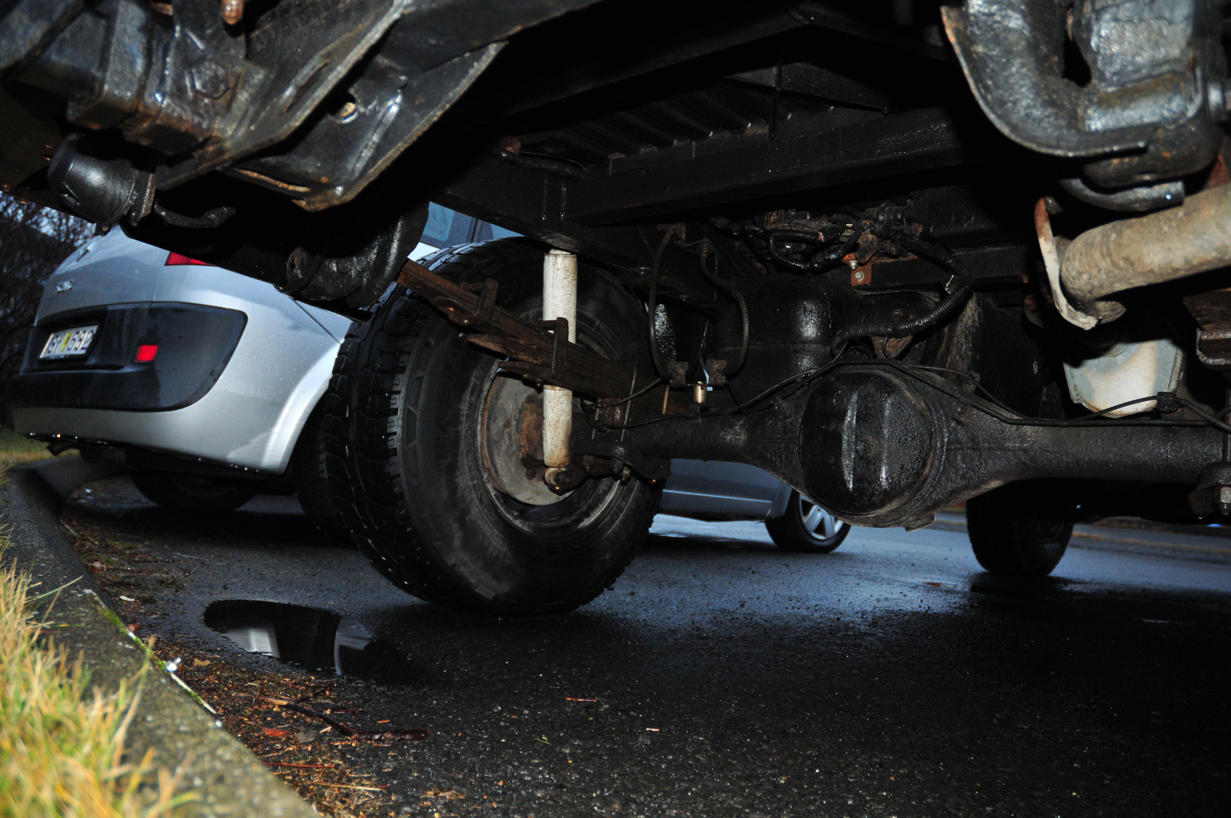

Postfrá jongud » 30.apr 2020, 18:48

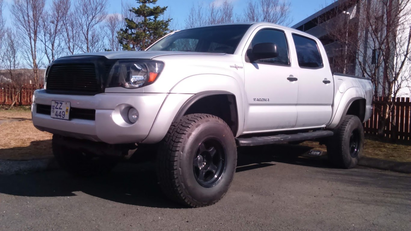

Fékk þennan aftur eftir að honum var lyft upp um eitt hænuskref.
Fínasti frágangur
Boddífesting smíðuð upp á nýtt og færð aftar
Ég er mjög ánægður með fráganginn þarna

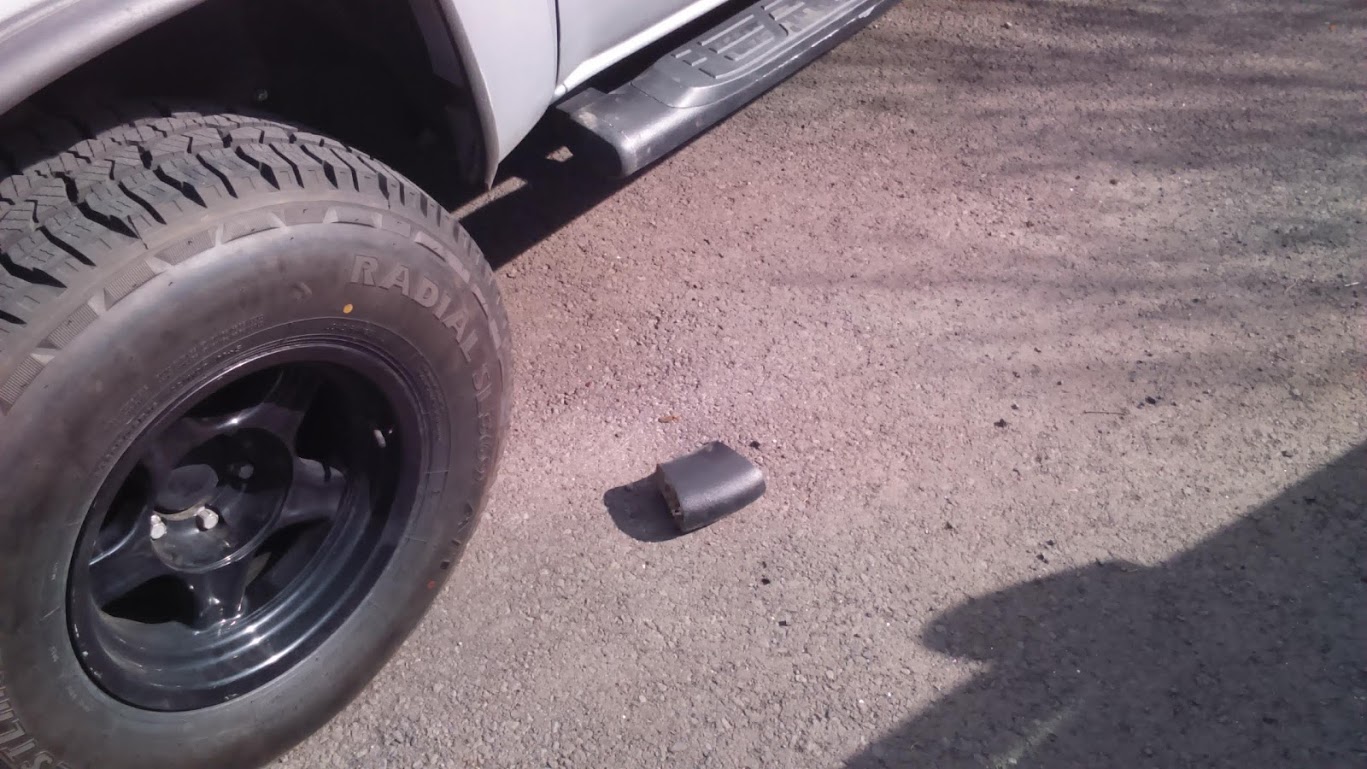

Postfrá jongud » 03.maí 2020, 15:04

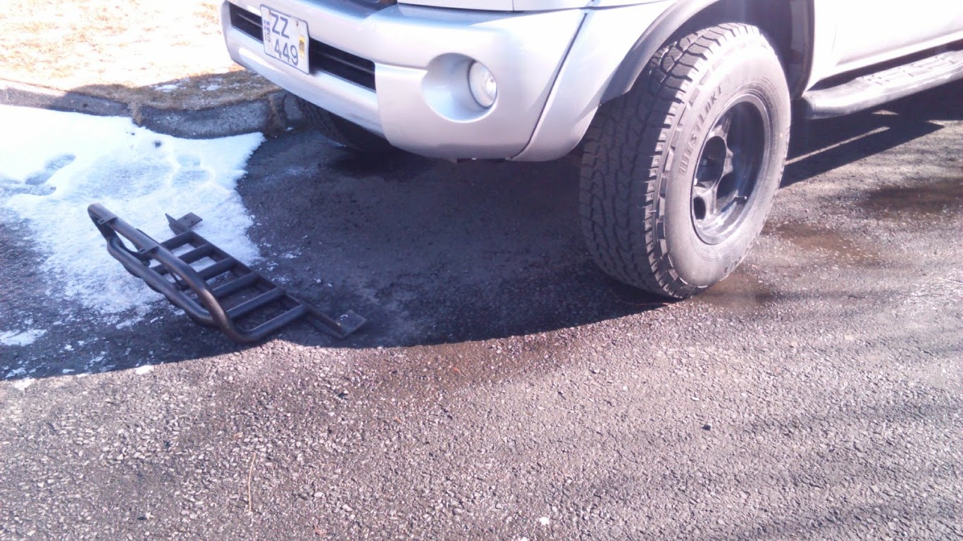

Stytti aðeins stigbrettið að framan. Öll dekk stærri en 35-tommu hefðu líklega rekist í það.

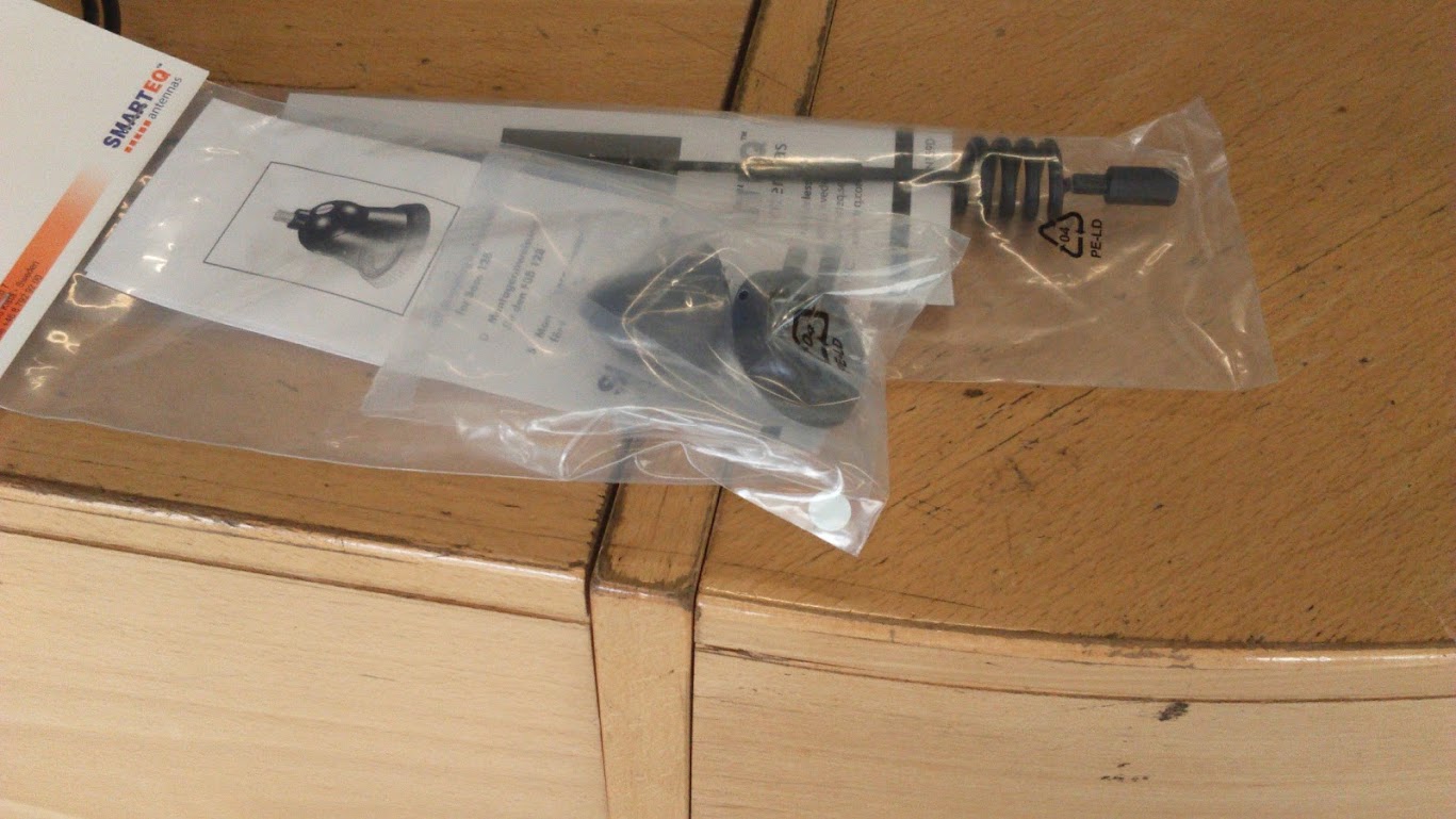

Postfrá jongud » 19.jún 2020, 14:04

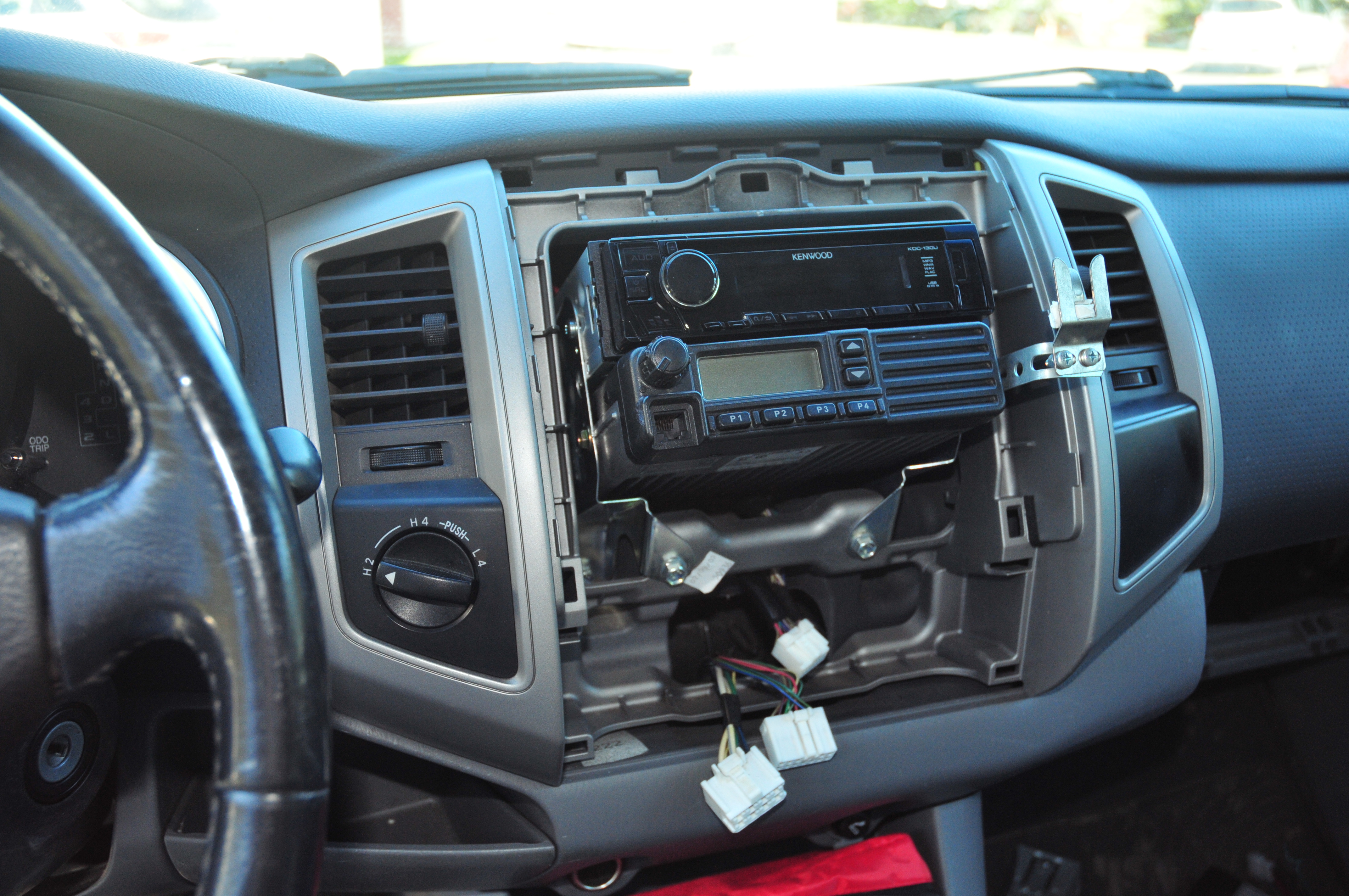

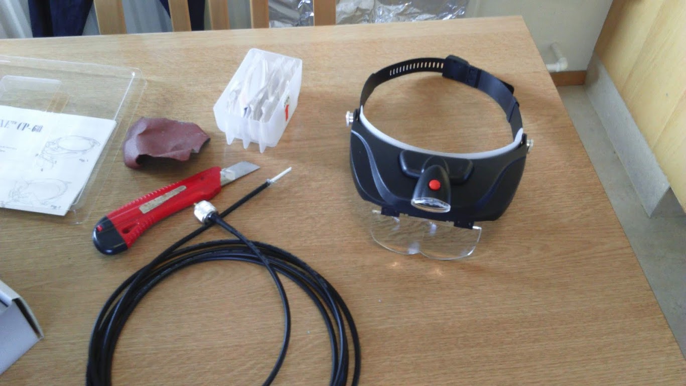

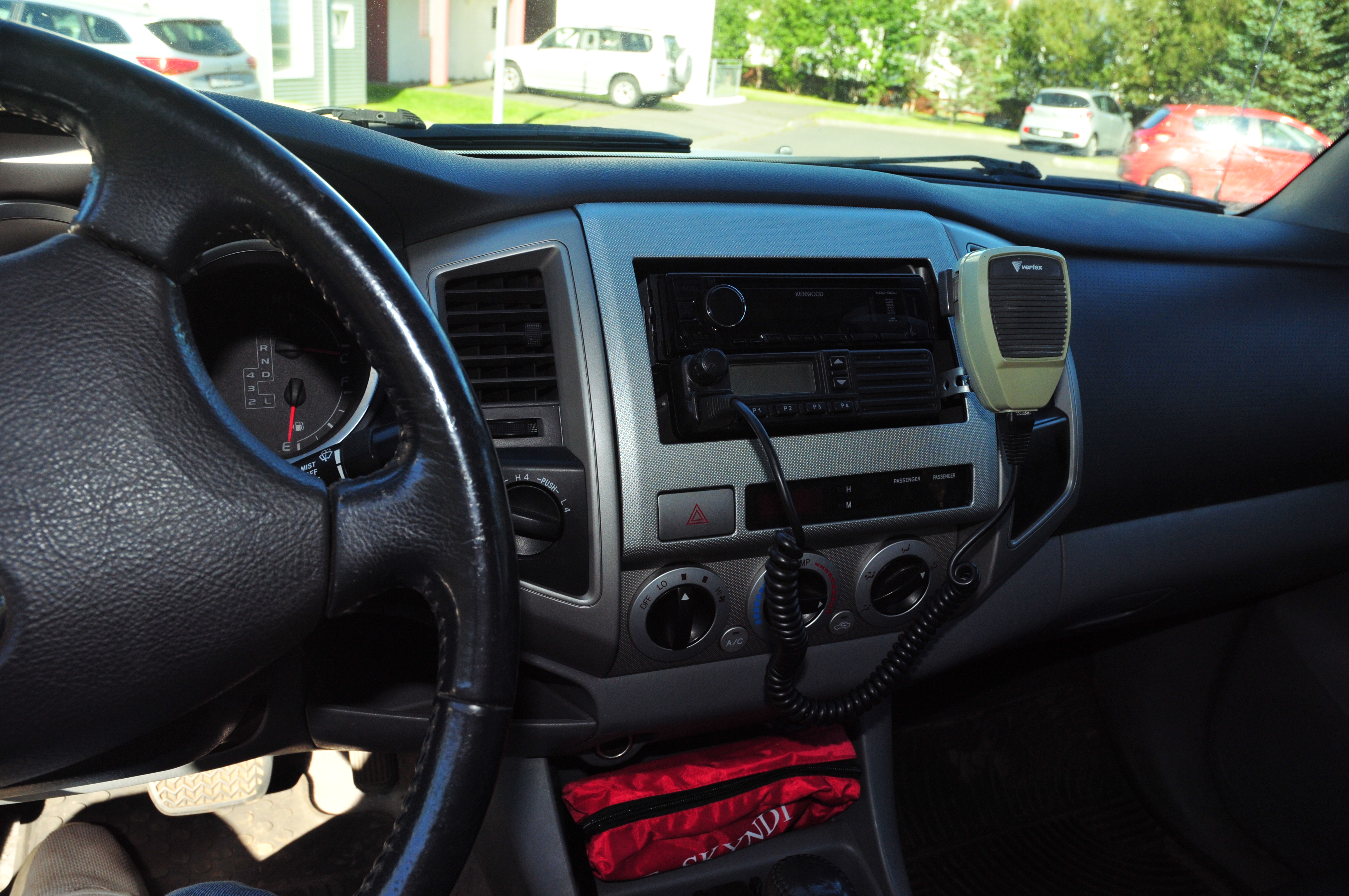

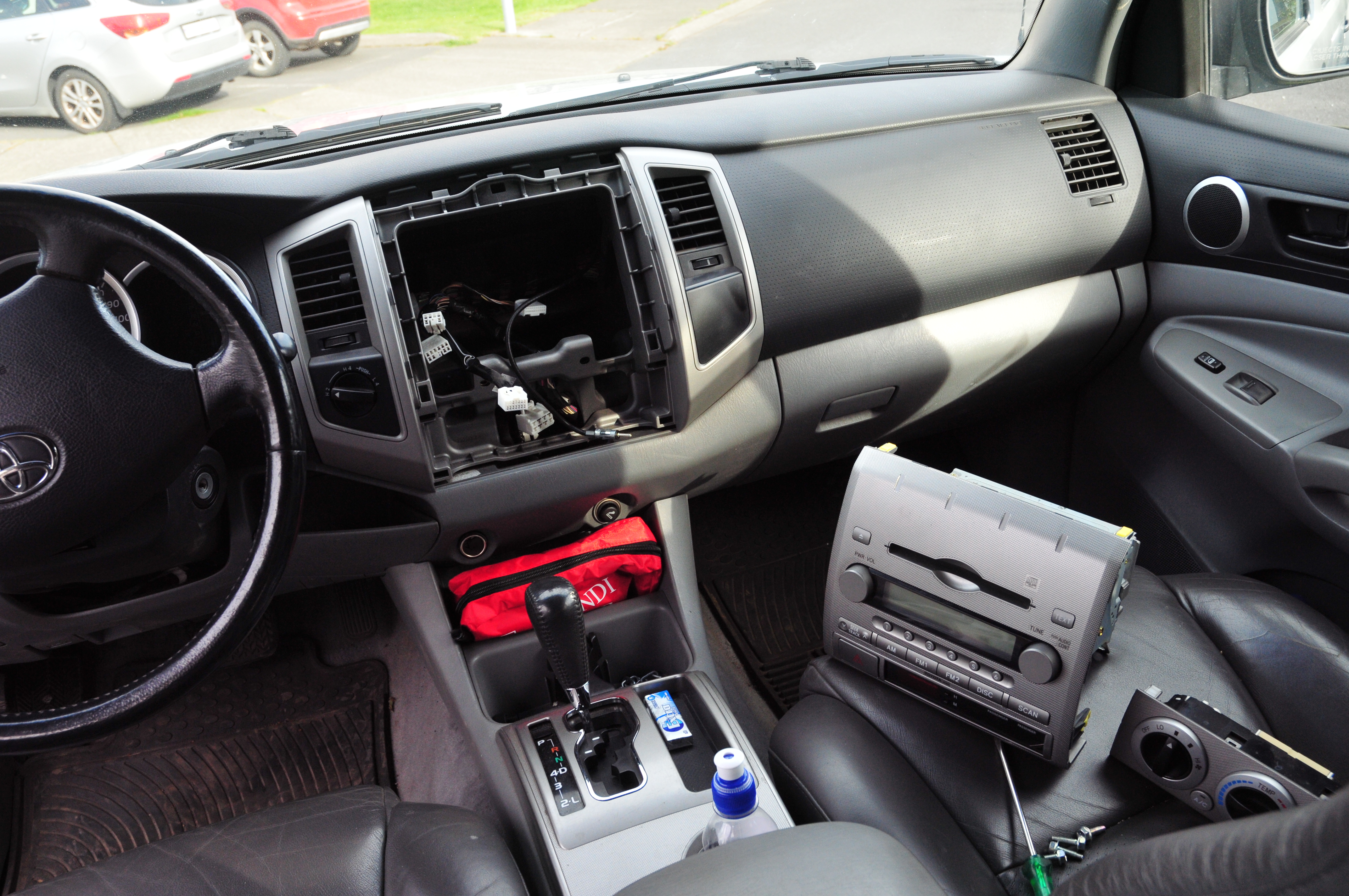

Smá innkaup og föndur, kapallinn kemur frá USA þrátt fyrir Covid, rg58 kaplar eru löngu úreltir

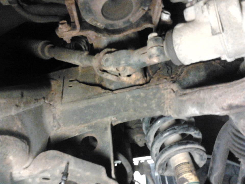

Langar að benda á þetta: viewtopic.php?f=5&t=12301&p=63881#p63881
allavega þess virði að pota aðeins í grindina þar sem mótorfestingarnar eru fyrst það er verið að gera þetta svona fínt :)

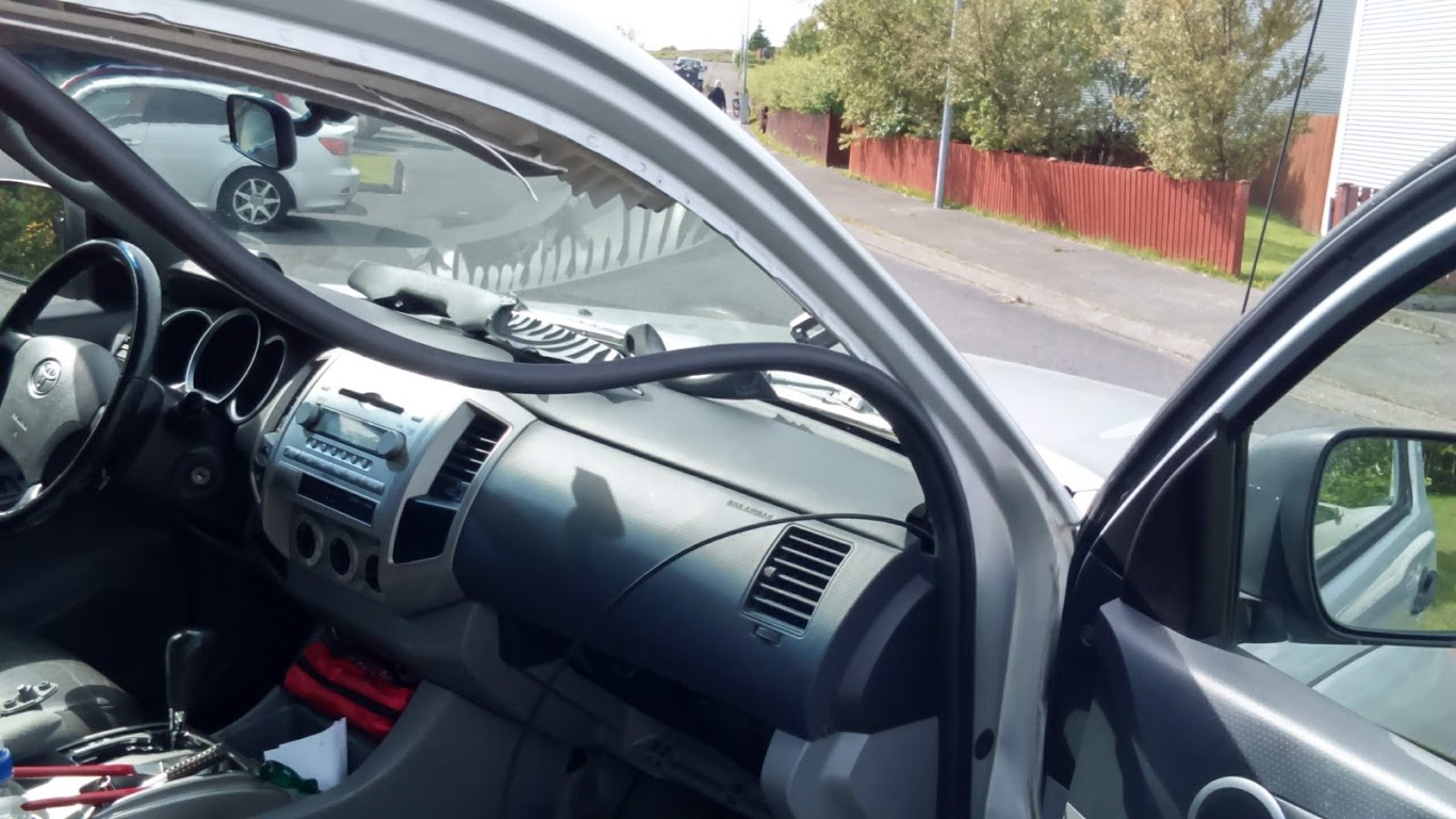

Búinn að þræða loftnetskapalinn í. Loftnetsfestingin bíður betri tíma.

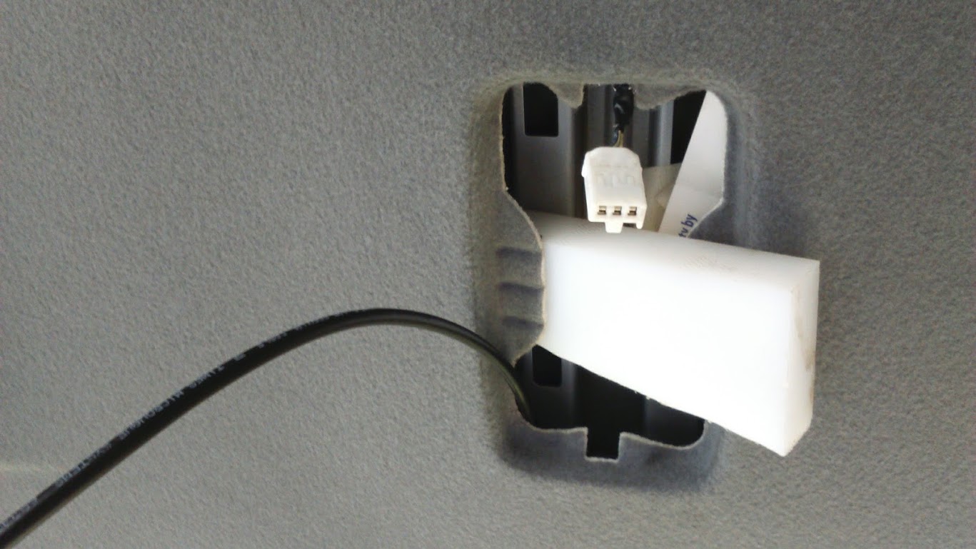

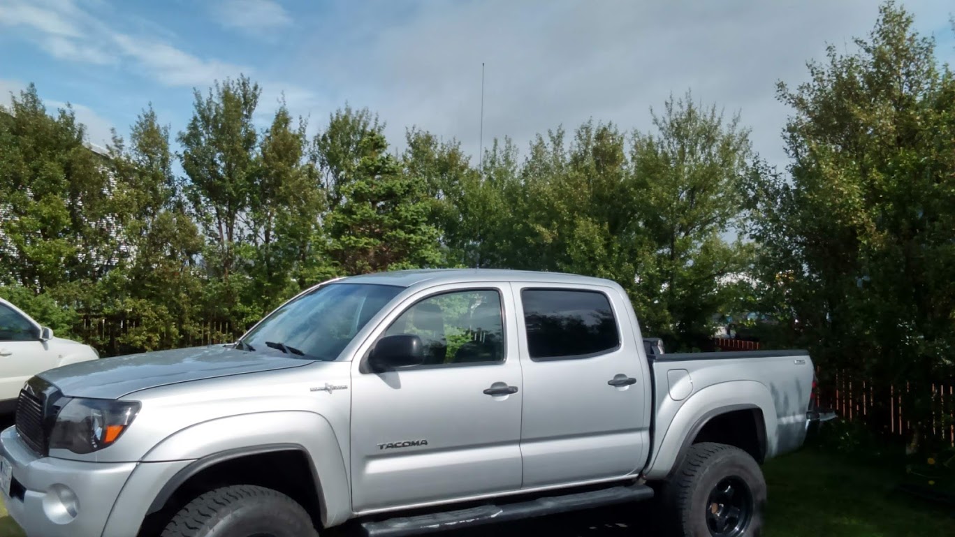

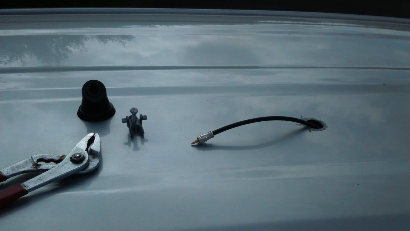

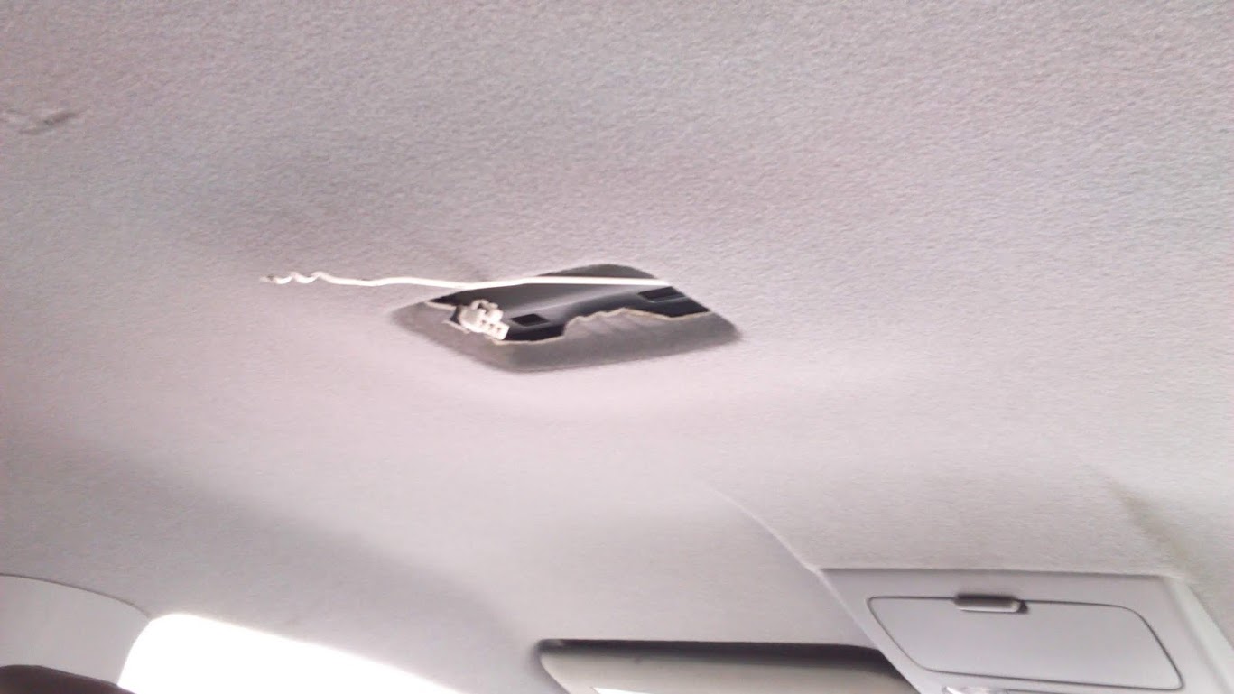

Postfrá jongud » 20.jún 2020, 18:35

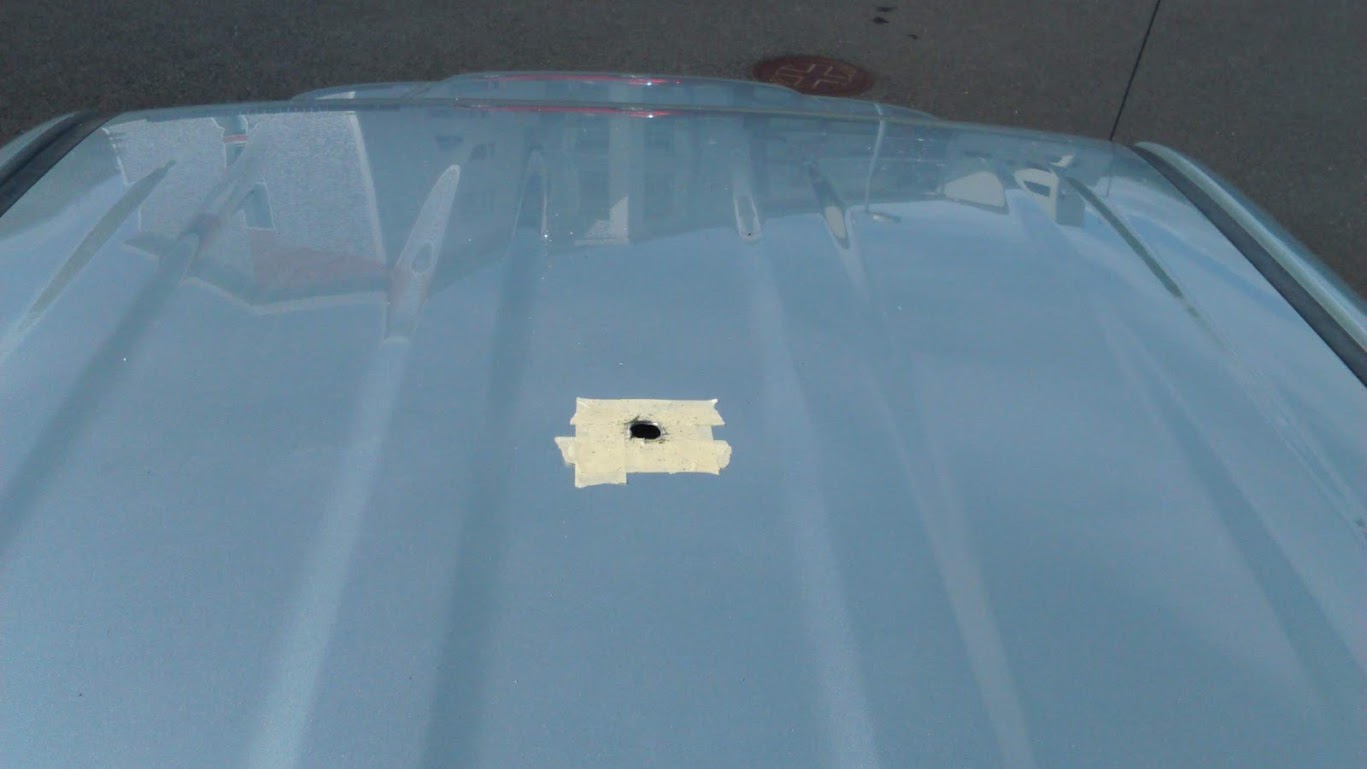

Setti loftnetið upp í dag.

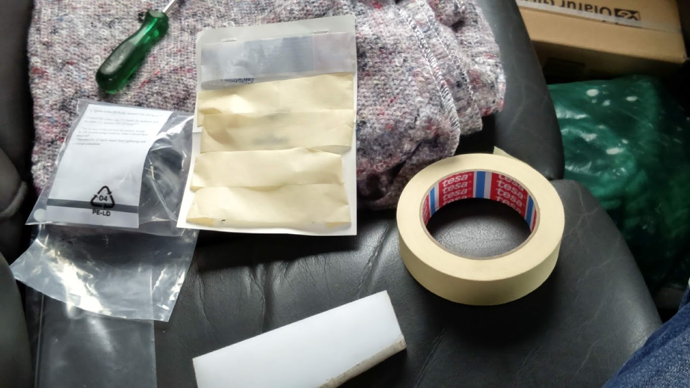

Útbjó spjald með málningarteipi öðrum megin til að grípa svarfið
Stakk spjaldinu undir klæðninguna og setti plastkubb til að kalda klæðningunni aðeins neðar
19 mm gat í toppinn
ryðvarnargrunnur kringum gatið og rispað undir til að klóin nái góðri jörð
Komið á.

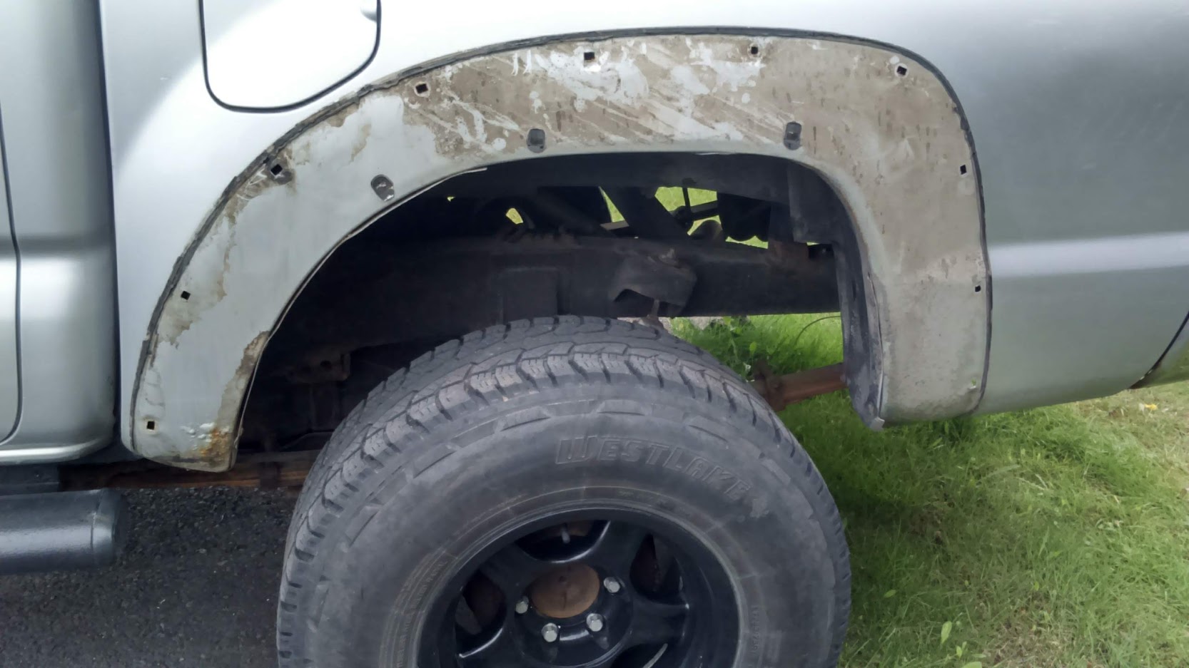

Einhverntíman hafa upprunalegu brettakantarnir verið teknir af bílstjóramegin og kíttaðir aftur á.
Það verður einhver vinna og bölv við að þrífa þessa rönd af.

Postfrá elli rmr » 30.jún 2020, 20:01
Það er reyndar ekki erfitt að taka kíttið af notar til þess svokallað strokleður fæst t.d í wurth til að setja í borvél skerð mertu hraukana af með góðu rakvélablaði/sköfublað ttekur svo restina með strokleðrinu

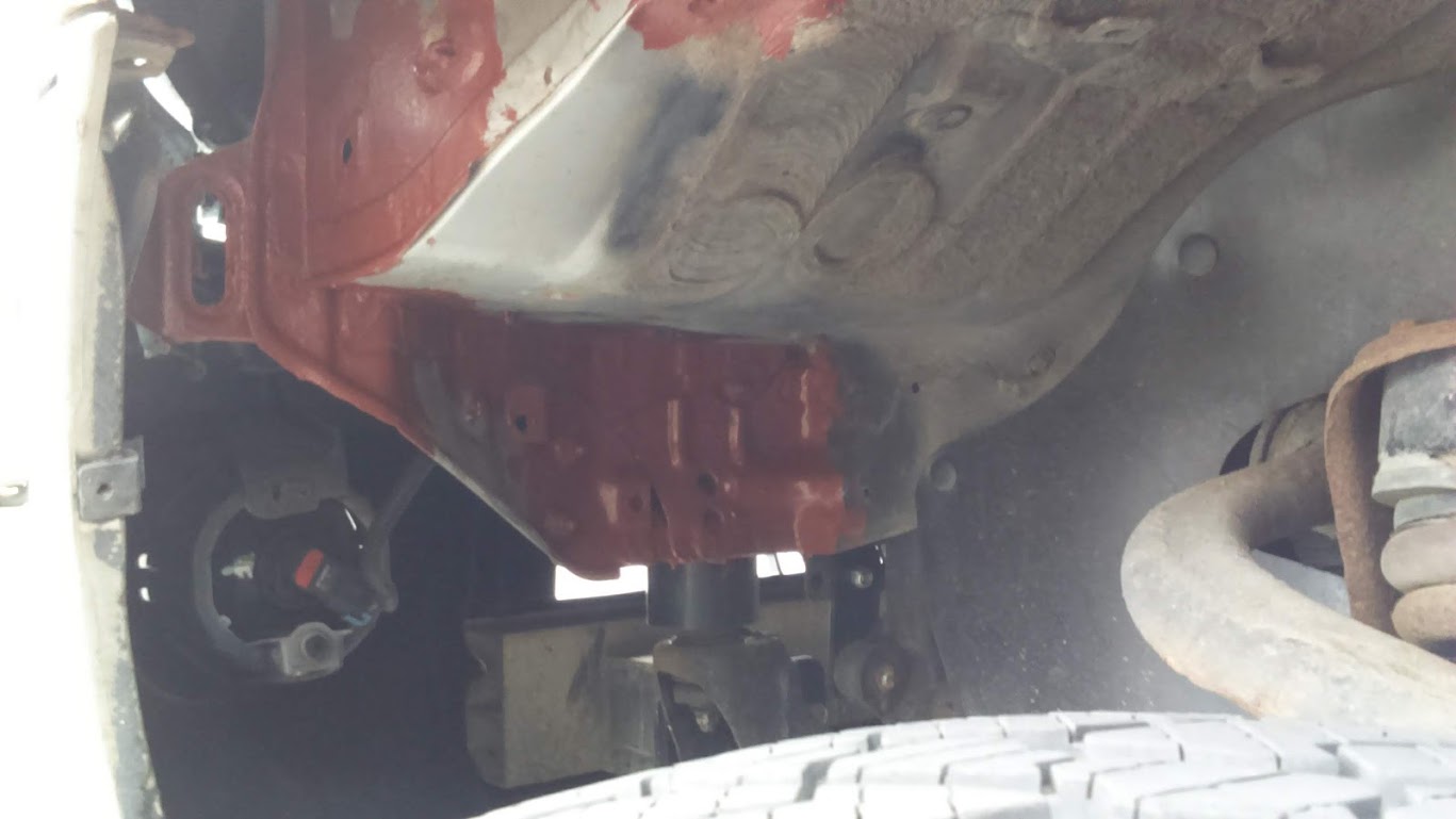

Úr því að innribrettin eru í burtu er um að gera að vinna á ryðinu undir þeim.

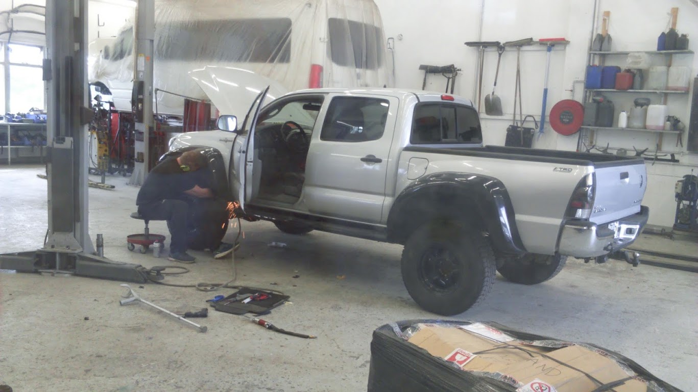

Postfrá jongud » 20.júl 2020, 14:47
Loksins loksins...
Innlegg: 2732
Skráður: 29.mar 2012, 08:39
Bíltegund: Toyota Tacoma
Re: Tacoma 2005

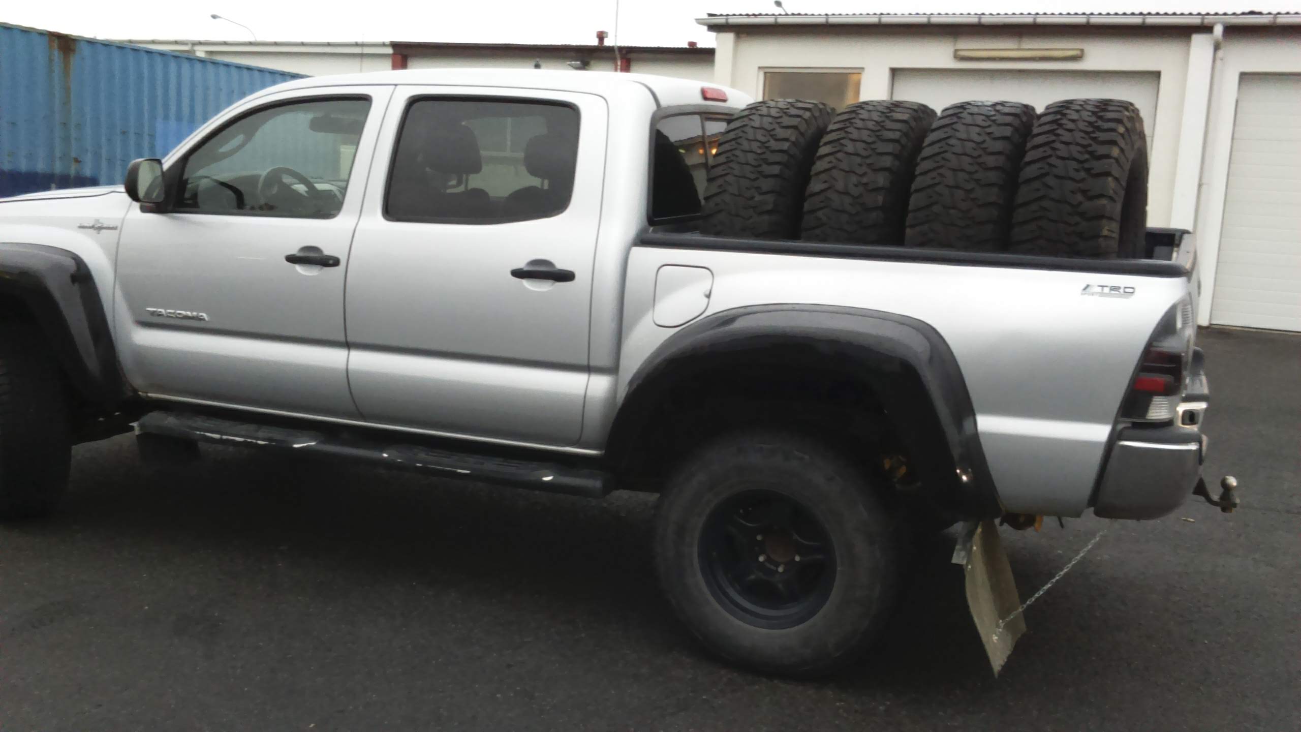

Postfrá jongud » 21.júl 2020, 10:55
Já, loksins tilbúinn, sumt lætur maður fagmenn um.
En hann er svolítið hjárænulegur á þessum 33-tommu dekkjum nýklipptur og kanntaður.
En svo kom í ljós að geymirinn var orðinn eitthvað mikið slappur, en Skorri h/f reddaði því með 4X4 afslætti.

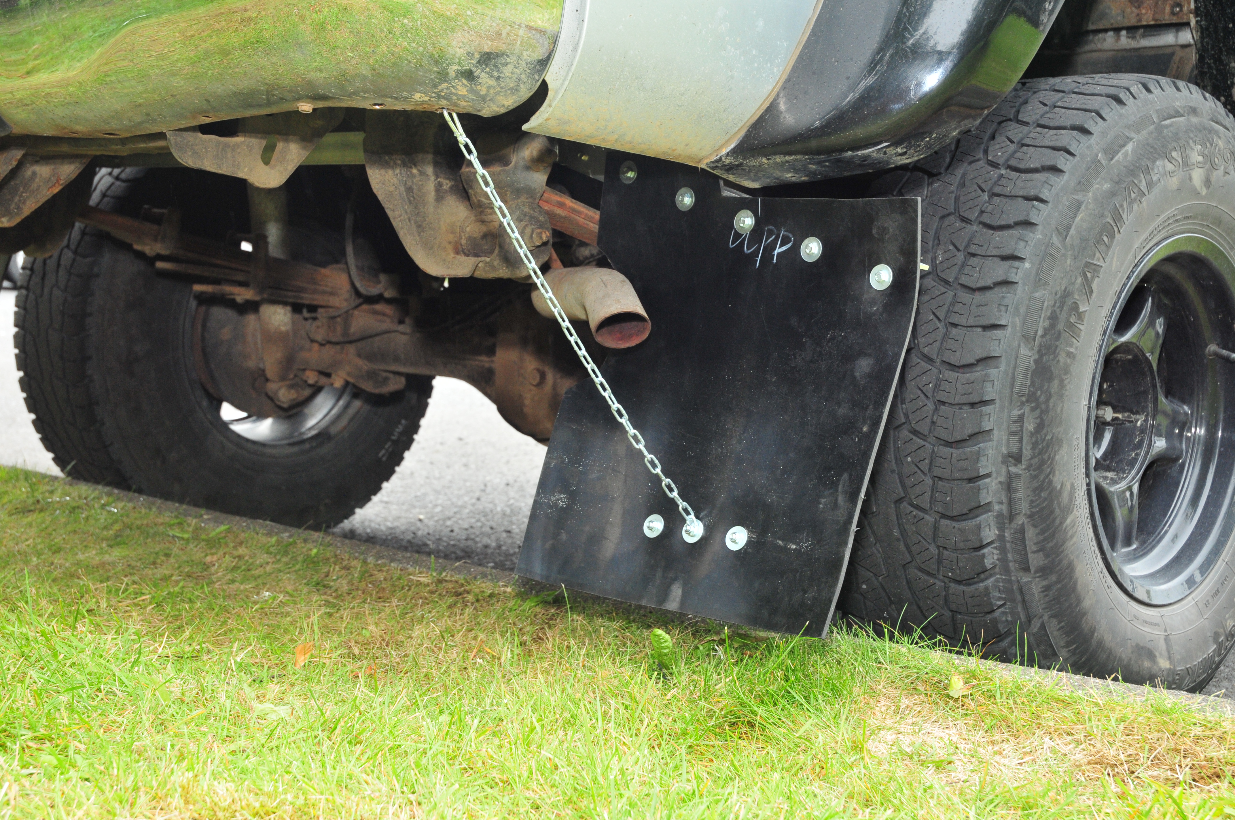

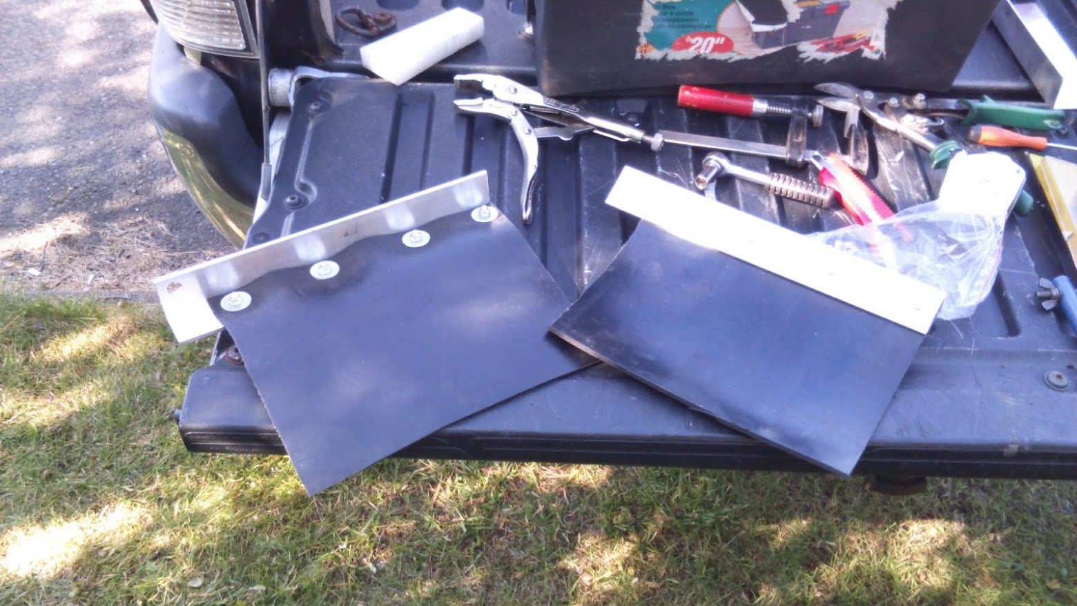

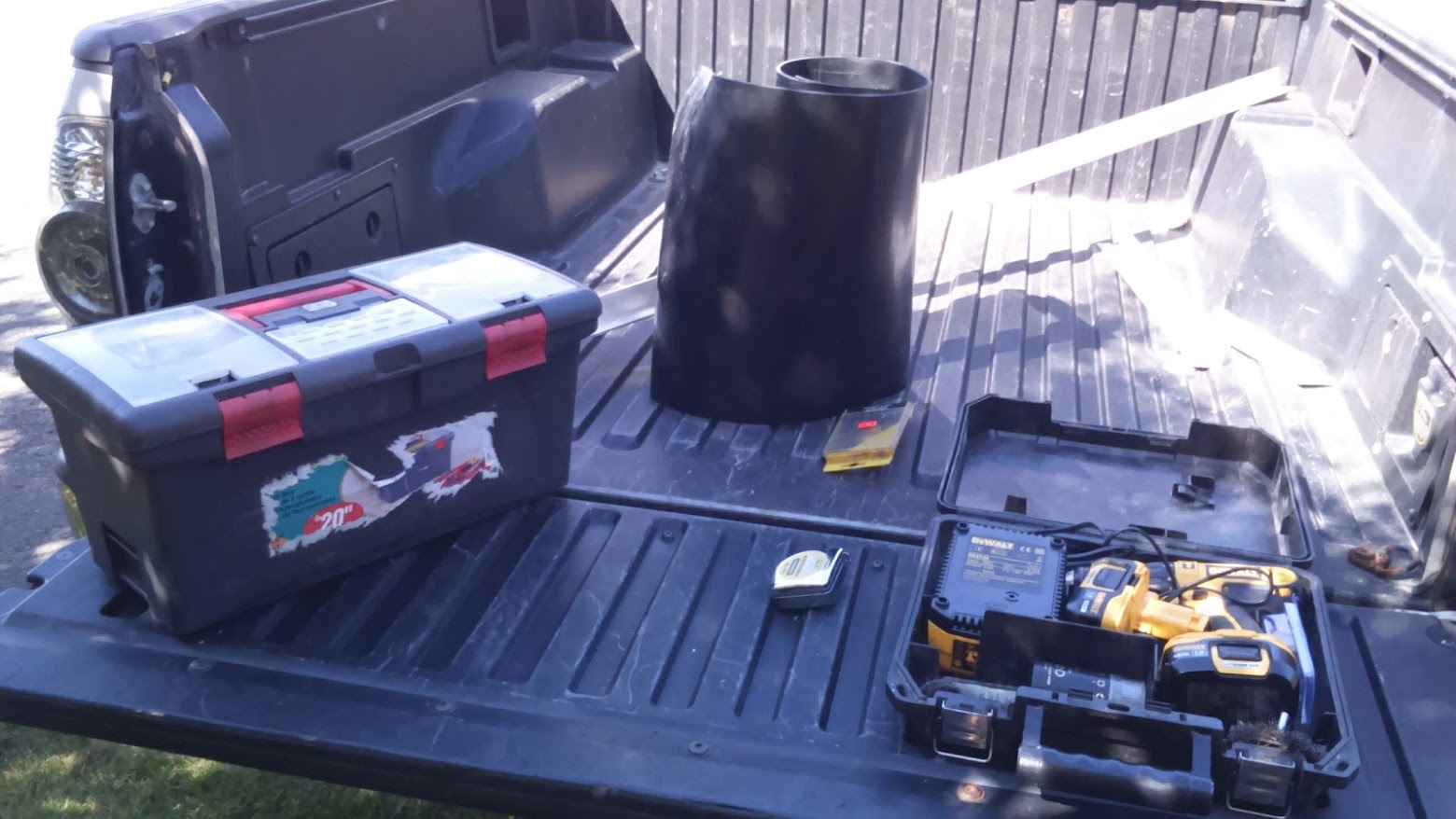

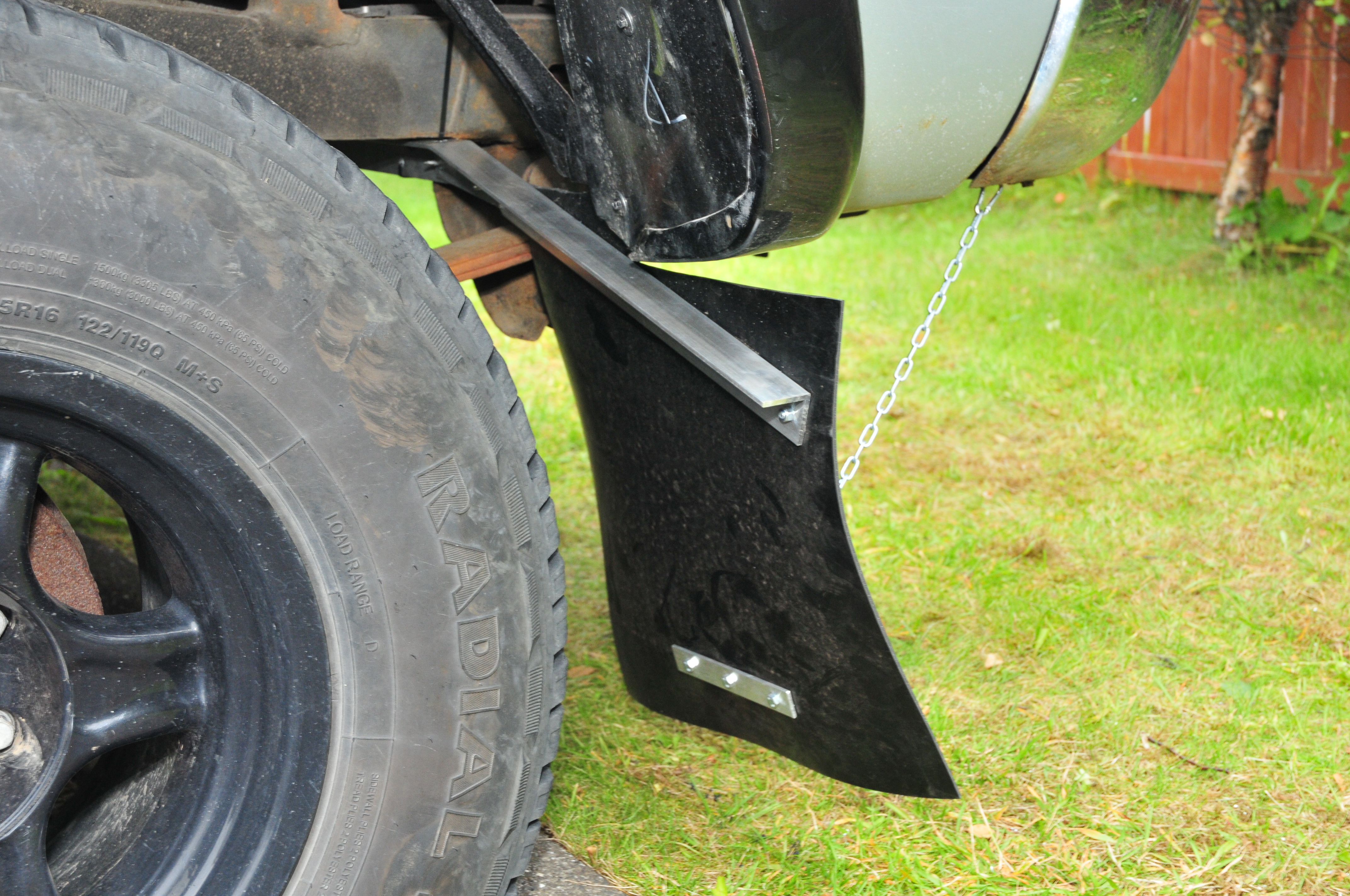

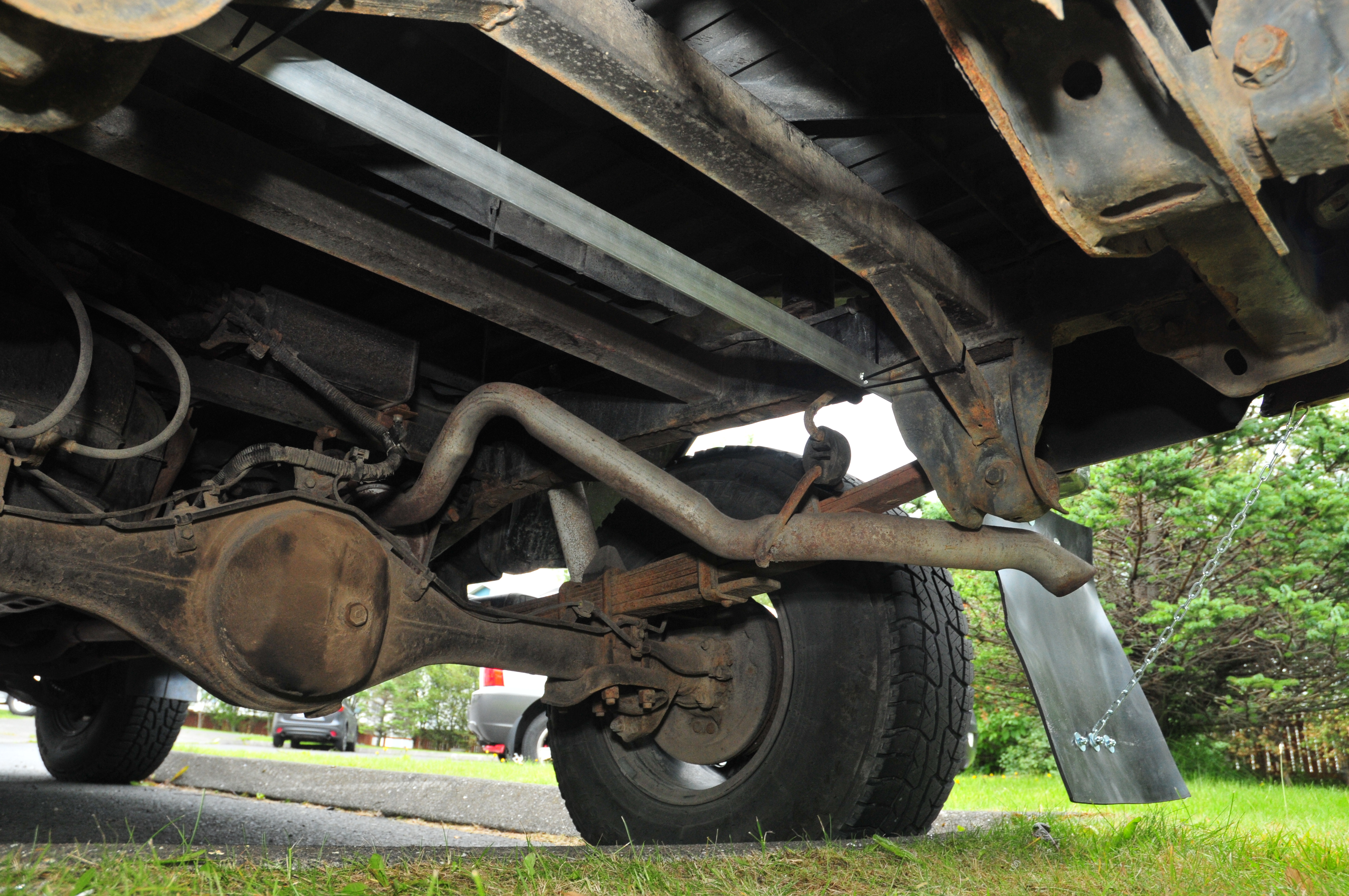

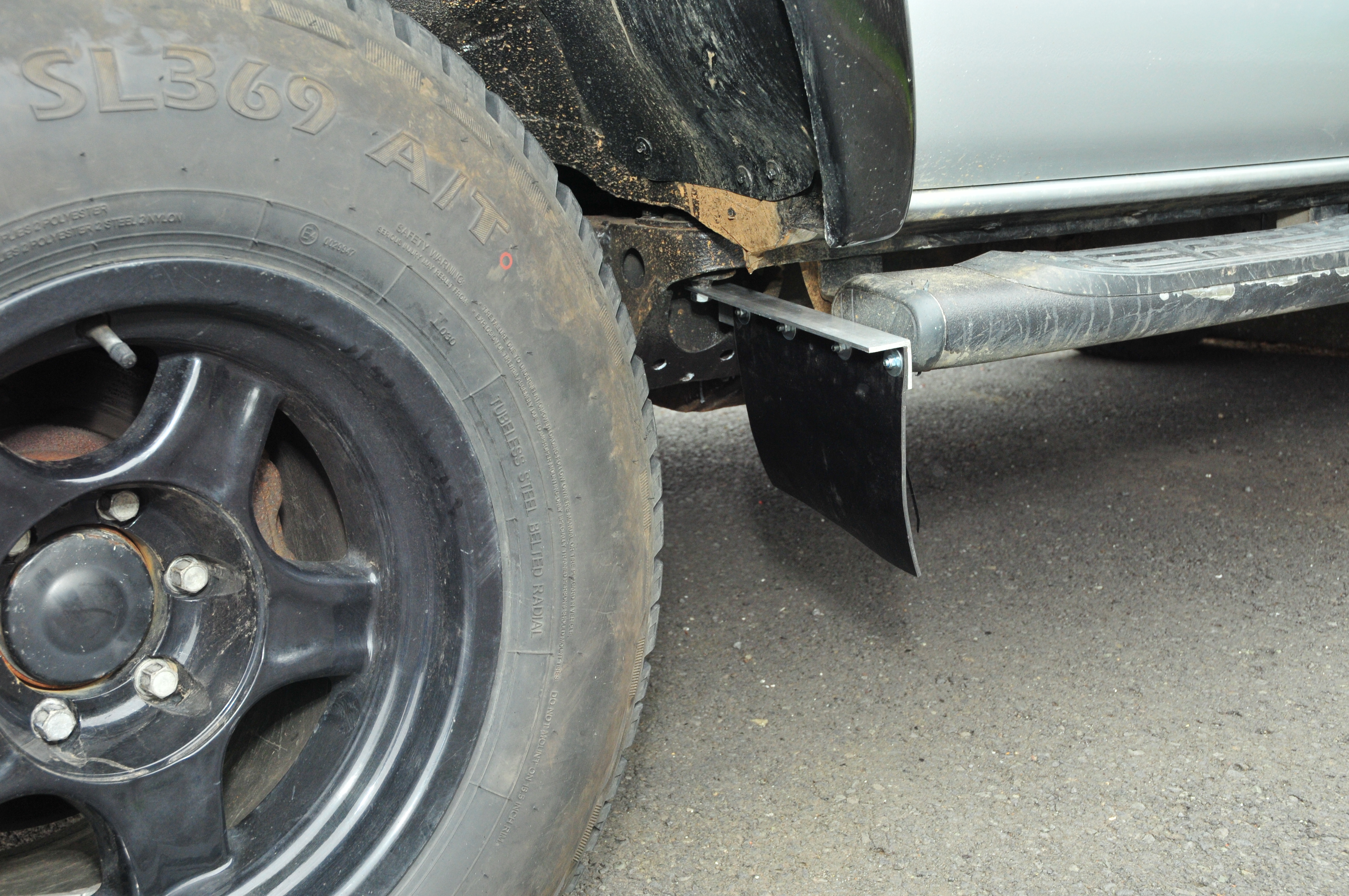

Loksins fannst efni í drullusokka, og þá er bara að snikka til og búa til festingar.
Var aðeins of graður á söginni, En styrking þarna hefði komið hvort eð er.

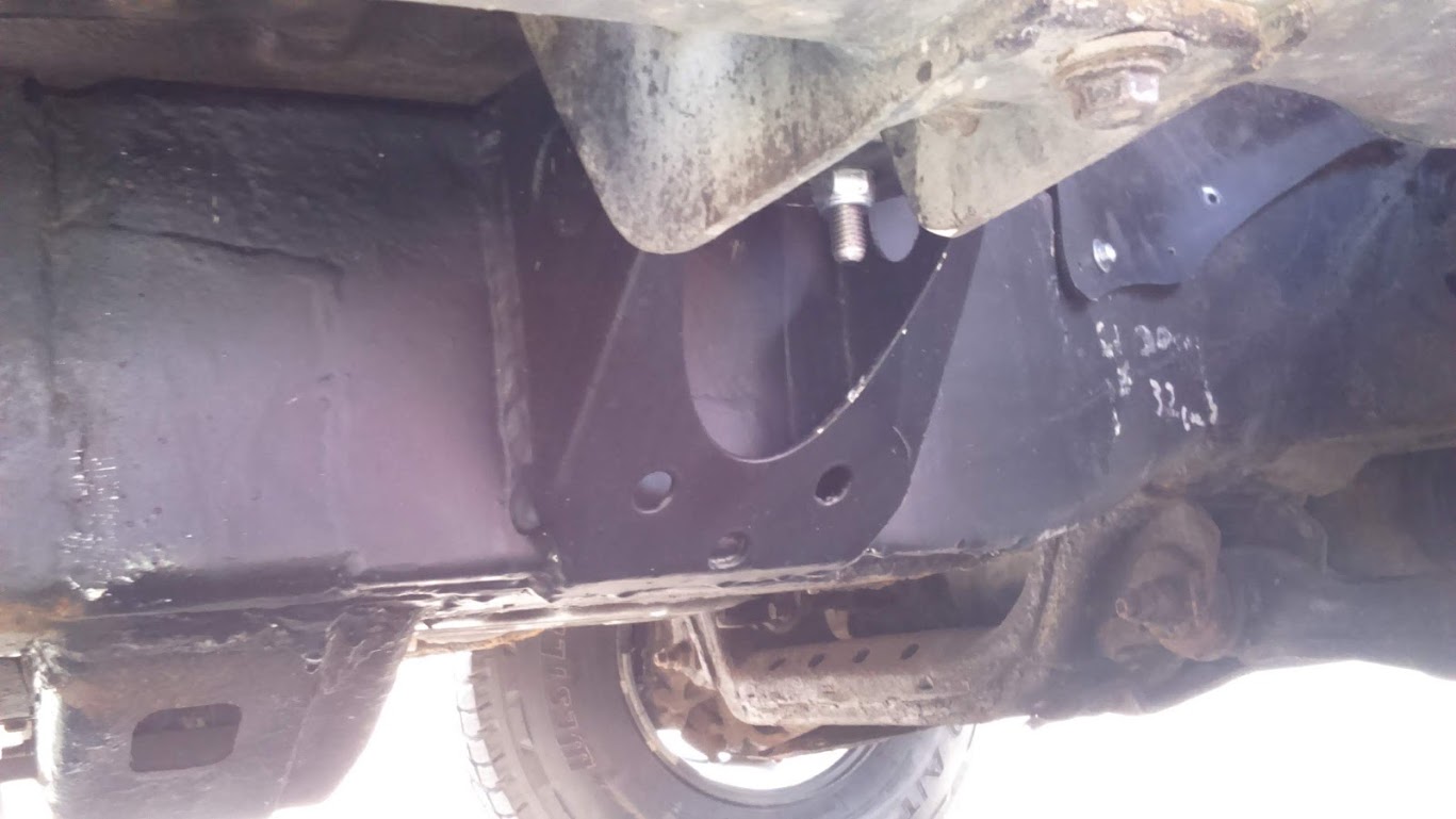

Ég hafði svooo rangt fyrir mér varðandi grindina.
Nuno hjá Classic garage gat reddað þessu og það kostaði sitt.
En hann sagði það hreint út að þetta væri ekki gott eintak af grind, og þó að aftari hlutinn hafi verið smíðaður upp af einhverjum sem kunni til verka, þá hafi viðgerðirnar framan til getað verið betur gerðar með límkítti. Suðurnar náðu ekkert inn í efnið. En hann setti sinn besta mann í að laga þetta og nú er hún í lagi.

Kláraði að setja drullusokkana undir í dag. Ef ég sé fram á mikið krapasull, hjakk eða glompur þá er hægt að losa tvo fjaðurlása, teygja sig undir með skábít og klippa 4 bensli og svo draga slánna með drullusokkunum undan að aftan.

Postfrá jongud » 05.sep 2020, 13:54
Verkefni dagsins var að rífa original útvarpið úr og setja nýtt 1-DIN útvarp og talstöð fyrir neðan.
Nýji ramminn var keyptur frá USA en plastfestingarnar sem fylgdu honum fengu að fjúka. ég boraði bara ný göt í gömlu blikkfestingarnar.
Svona leit þetta út áður en var byrjað
Búið að rífa
Græjurnar komnar á sinn stað
Svona er lokaútkoman

Postfrá jongud » 05.sep 2020, 13:58
Ég ætla að nota minni og nettari míkrafón, en hann er bara ekki enn kominn frá Kína þó ég hafi pantað hann í febrúar.
(Af hverju skyldi það vera?)

Postfrá jongud » 06.okt 2020, 10:43
Stækkaði dekkin í dag, fór úr 33 í 37. En það er greinilega nóg pláss fyrir meira, allavega á breiddina, enda eru felgurnar bara 9-tommu breiðar
Mættur með farm af dekkjum
Ekki alveg eins hjárænulegur
Þessar rauðu skreytingar á felgunum eru ívið of "flashy" fyrir minn smekk, en þetta verður vonandi bara þennan veturinn
lætmighafaþað,fordæmalausircovidtímar...
