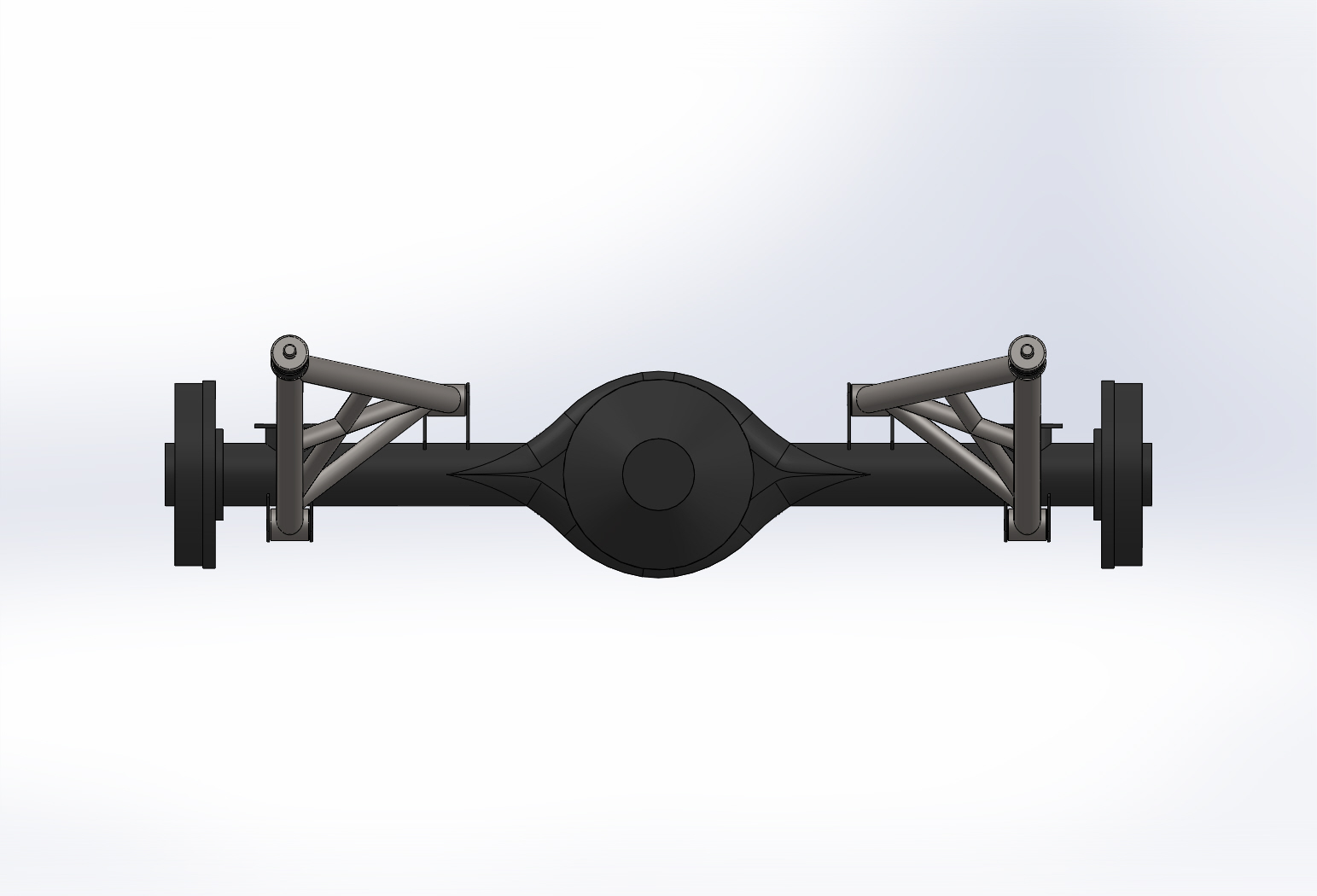

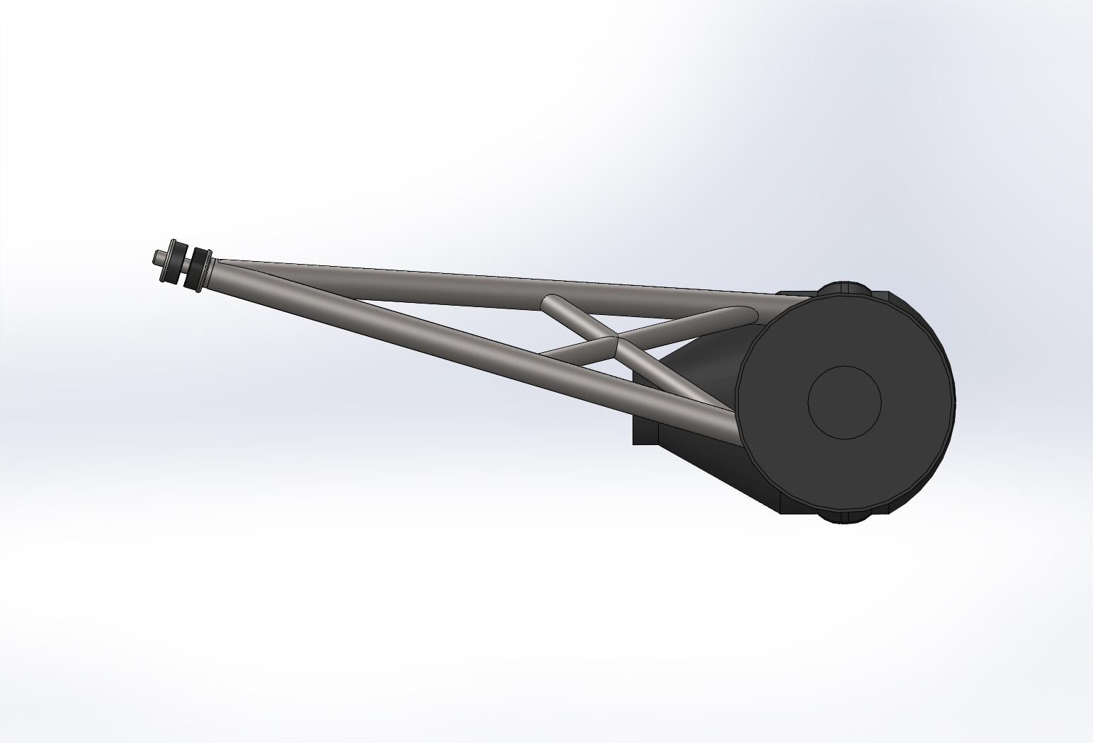

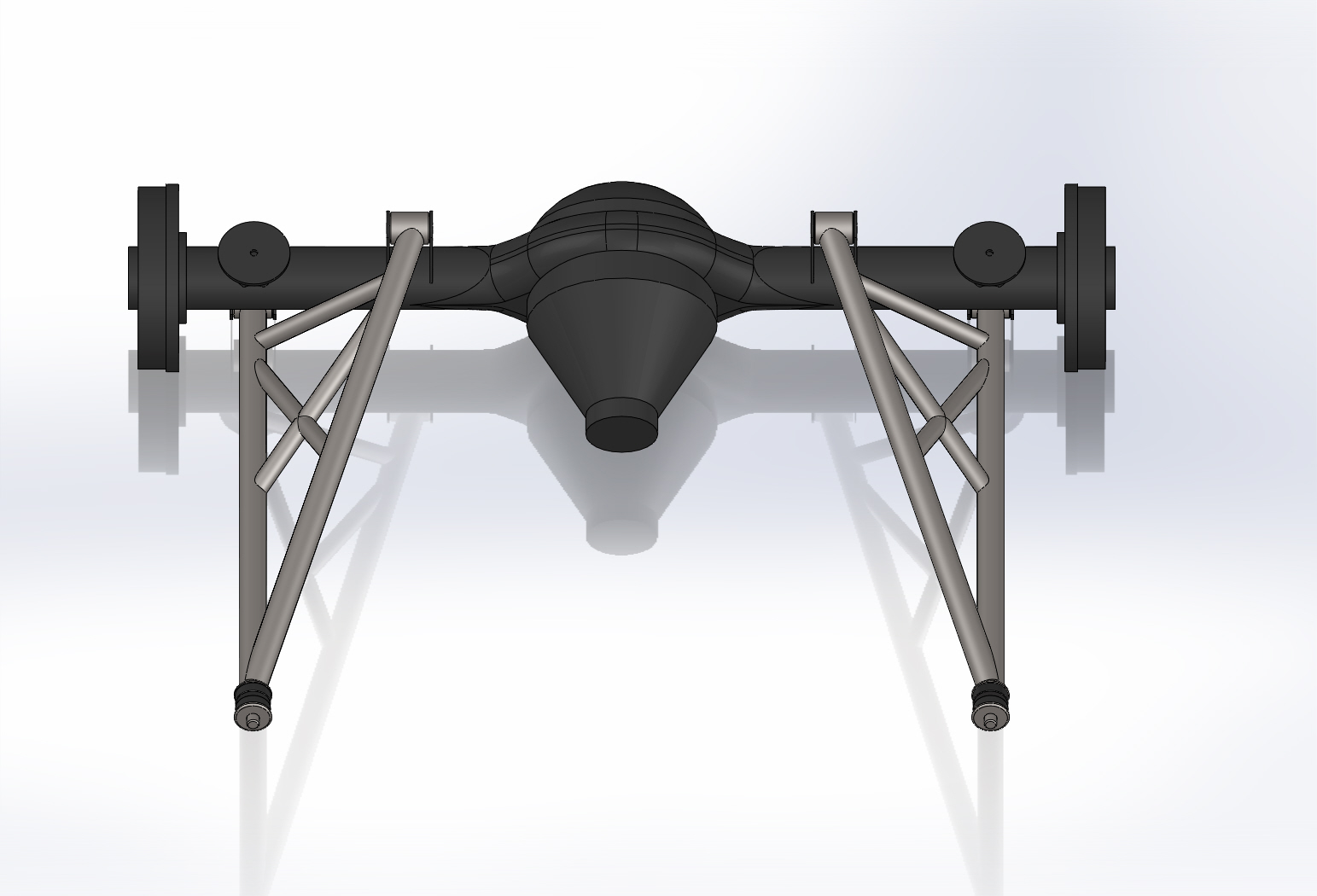

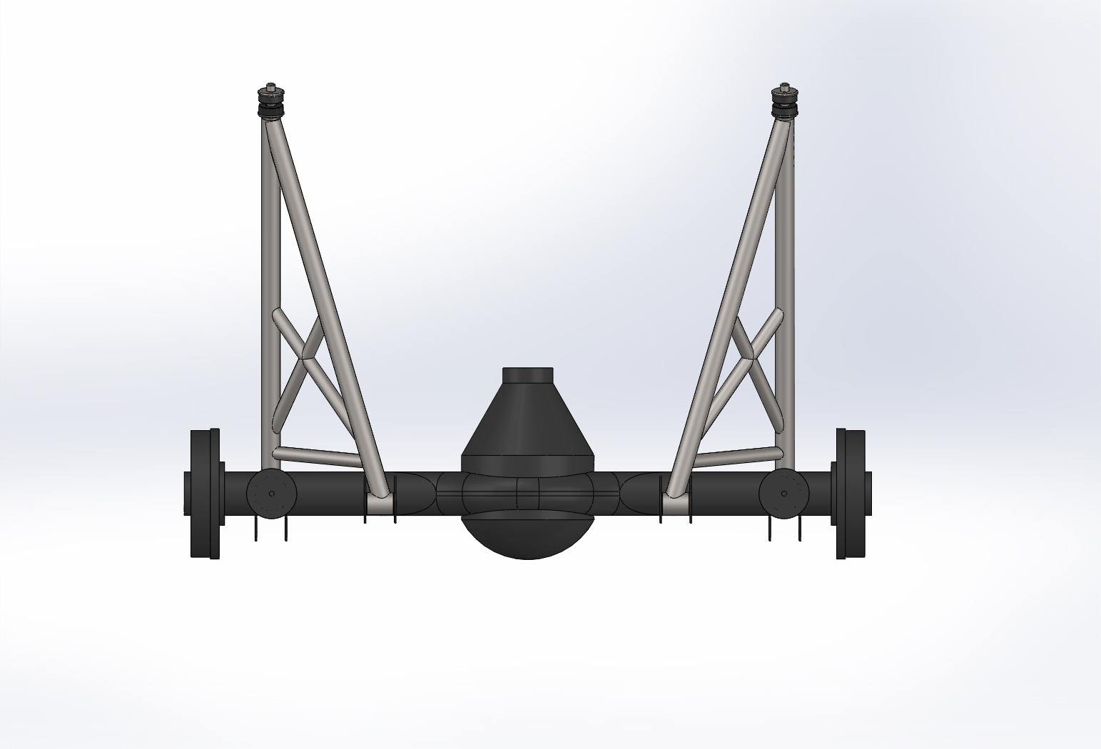

Smá pæling hérna megin.
Geta svona spyrnur virkað einar sér án hliðar stýfu?
Teikningarnar eru bara sirka og til að útskýra pælinguna
Svör og vangaveltur velkomnar

Ég er nú enginn sérfræðingur enn þyrftu efri spyrnurnar ekki að vera nær miðri hásingu til að þetta myndi sleppa við hliðarspyrnu? Þetta er samt mjög flott pæling.

Flestir svona radíusarmar eru með fóðringafestingarnar á hásingu framan og aftan við hana til þess að hafa þær nokkuð jafnháar(lítið lóðrétt bil sé horft eins og á mynd nr.2) og í beinni línu við stífu (ef horft er hásingu eins og á mynd nr.4) svo ekki verði þvingun þegar hásingin veltur um drifskaftsásinn. Þessar radíusarmar eru bæði með mikið lóðrétt bil og ekki í beinni línu heldur. Ég myndi því halda að þessir armar myndu hindra mestalla mismunafjöðrun.

Það er nú akkúrat málið. Land Rover var með einhverjar svona radíus arma spyrnur að aftan í einhverjum RangeRoverum, svaka gúmmífóðringagimmikk virtist vera, en án sérstakrar hliðarstífu. Gafst held ég ekkert ferlega vel.
Einfaldasta uppsetningin er eiginlega í Unimog, þar sem eru bara 3 liðir, 2 í venjulegri þverstífu og einn fyrir miðju upp undir grind. Allt annað innspennt fast(soðið eða boltað).
Það er eiginlega alveg sama hvernig gúmmíunum er raðað á hásinguna með svona tveggja radíus arma fyrirkomulagi, þvingun af misfjöðrun er alltaf tekin upp í fóðringunum og alltaf einhverju fórnað til að vinna eitthvað annað. Að hafa þær í láréttu plani með stífunum hjálpar eiginlega ekki neitt, armarnir reyna að snúa hásingunni aftur eða fram eftir sundur eða samslagi, og gildir einu hvar fóðringunum er raðað upp á það að gera.
Styttra á milli fóðringa skapar minni færslu við misfjöðrunina, en eykur álag af snúningsvægi hjólanna. Lengra bil gefur gúmmíunum meira vægi og þau þvinga misfjöðrun meira og endast verr í þannig notkun.
Svipað er uppá teningnum með mislangar 4link stífur, þar er þó hægt að fara í flóknari hluti eins og að láta hásinguna velta í sömu átt út frá miðstöðu, hvort sem hún fer upp eða niður. Það kemur niður á hjöruliðum í vissum aðstæðum en gefur samt skemmtilega virkni.

Ef það er bil á milli fóðringana í því plani sem snýst upp á hásinguna um drifskaftsás eykst snúningsvægið sem því nemur þar sem snúningsvægi er átakið sinnum fjarlægð frá snúningspunkti. Þess vegna skiptir máli að fóðringarnar séu í línu til að lágmarka snúninsvægi um drifskaftsás.
Hins vegar er rétt að ef að horft er á snúning hásingar um öxulás þá skipti ekki máli hvort að fóðringarnar eru í línu við radíusarminn eins og Grímur segir.

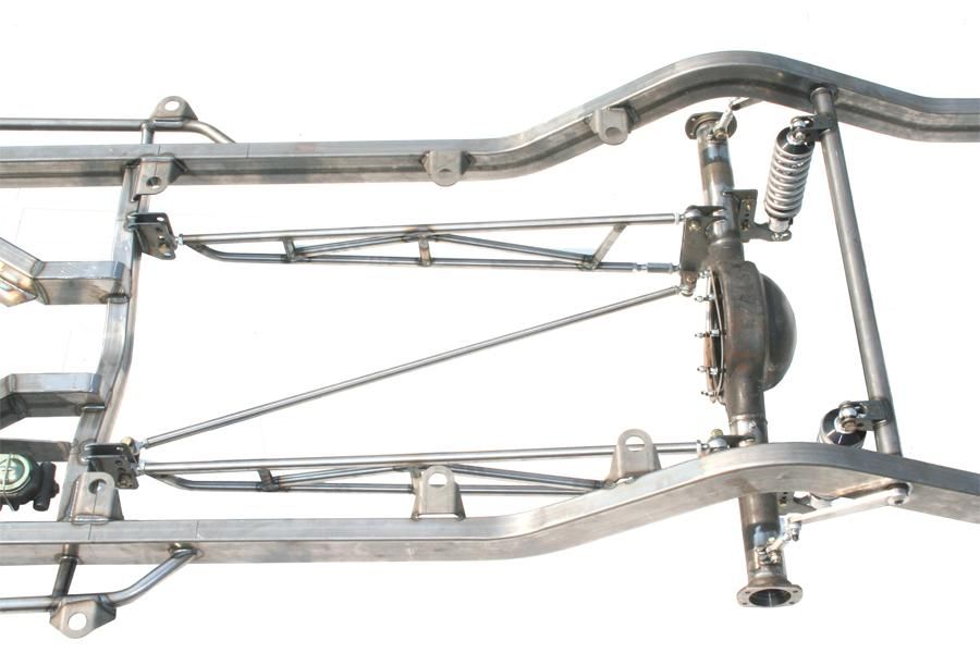

Ertu viss að það hafi ekki verið einhverskonar skástífa? T.d. svona

Takk fyrir innleggið Kiddi, P38 var það víst mikið rétt. Plast stífur já, það vissi ég reyndar ekki. Magnað tilraunaverkefni.
Ég held mig nú samt við fyrra komment, að það skipti ekki máli þó að það sé miðað við plan sem er allsstaðar hornrétt á drifskaft og liggur í öxulmiðju, hvort fóðringar á radíus örmum liggja ca í því plani líka, eða öðru láréttu plani sem sker öxulinn. Hreyfingin í gúmmíum verður líkast til alfarið uppvið grind í misfjöðrun miðað við fyrra dæmið, meðan hún deilist kannski meira á hásingargúmmíin í því seinna, en ef það er pinna endi á stífunni uppvið grind eins og oftast nær með radíus arma, þá snúast stífurnar nú alltaf mest þar.
Þessi algengasta tilhögun hefur líkast til mest með pláss að gera, staðurinn beint ofan á hásingu eða þar rétt fyrir framan er nefninlega oftast betur nýttur fyrir samsláttarpúða, gorma/púða, dempara að hluta til eða fríbil fyrir grind í samslagi. Ef hægt er að koma eyrum fyrir stífur einhvert annað er það oftast gert og stífan svo hönnuð eftir því.
