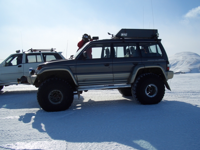

Hann er kominn með 4,3 chevy vortec, 700 skiptingu og lógír. Hásingar eru dana 44 með Nospin og gormafjöðrun að framan og aftan. 44 tommu breyttur. Hér er mynd http://i761.photobucket.com/albums/xx25 ... ghj172.jpg

Ég sá myndina, þetta er ansi flottur Pajero. Ertu nýlega byrjaður á honum?
USA með Dana 60, C-6 skiptingu og 6,2 Diesel. 44" dekk.

Postfrá pfp » 01.mar 2010, 00:28
ég er búinn að vera dunda við hann í ca 2 ár

Postfrá SverrirO » 01.mar 2010, 12:46
eyða hvað? koma svo með myndir alltaf gaman að sjá sætar pæjur

Postfrá eidur » 01.mar 2010, 12:53
Helvíti laglegur bíll. Ég skeytti þráðunum saman.

Postfrá Magni » 01.mar 2010, 16:14
Flottur bíll og flott verkefni. ertu ekki með fleiri myndir og útlistingu á honum? alltaf gaman að skoða svoleiðis

Postfrá SverrirO » 01.mar 2010, 19:07
þessi hlýtur að komast eitthvað... hvað er hann þungur eftir þessa breytingu með vél ?

Postfrá pfp » 01.mar 2010, 20:25
Takk fyrir strákar, reyni að skella inn fleiri myndum við tækifæri. Hann var vigtaður fyrir breytingaskoðun og er 2200 kg eins og hann stendur núna

Postfrá Jóhann » 02.mar 2010, 01:32
hvaða gorma ertu að nota

Postfrá pfp » 02.mar 2010, 16:11
Ég er með patrol upphækkunargorma

Postfrá Jóhann » 02.mar 2010, 21:18
Stendur til að fara á stærri dekk en þetta hann er svakalega hár. Hvernig er vélin að virka ?

Postfrá pfp » 02.mar 2010, 22:59
Alltaf gott að hafa pláss fyrir misfjöðrun og möguleika á að nota dekk með einhverju mynstri. Vélin sleppur þó hún sé ekki nema 200 hö. Skipti kanski úr 4.88 hlutföllum í 5.13 ef hann þarf á því að halda á eftir að koma meiri reynsla á það.

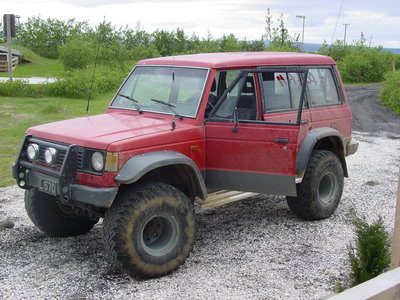

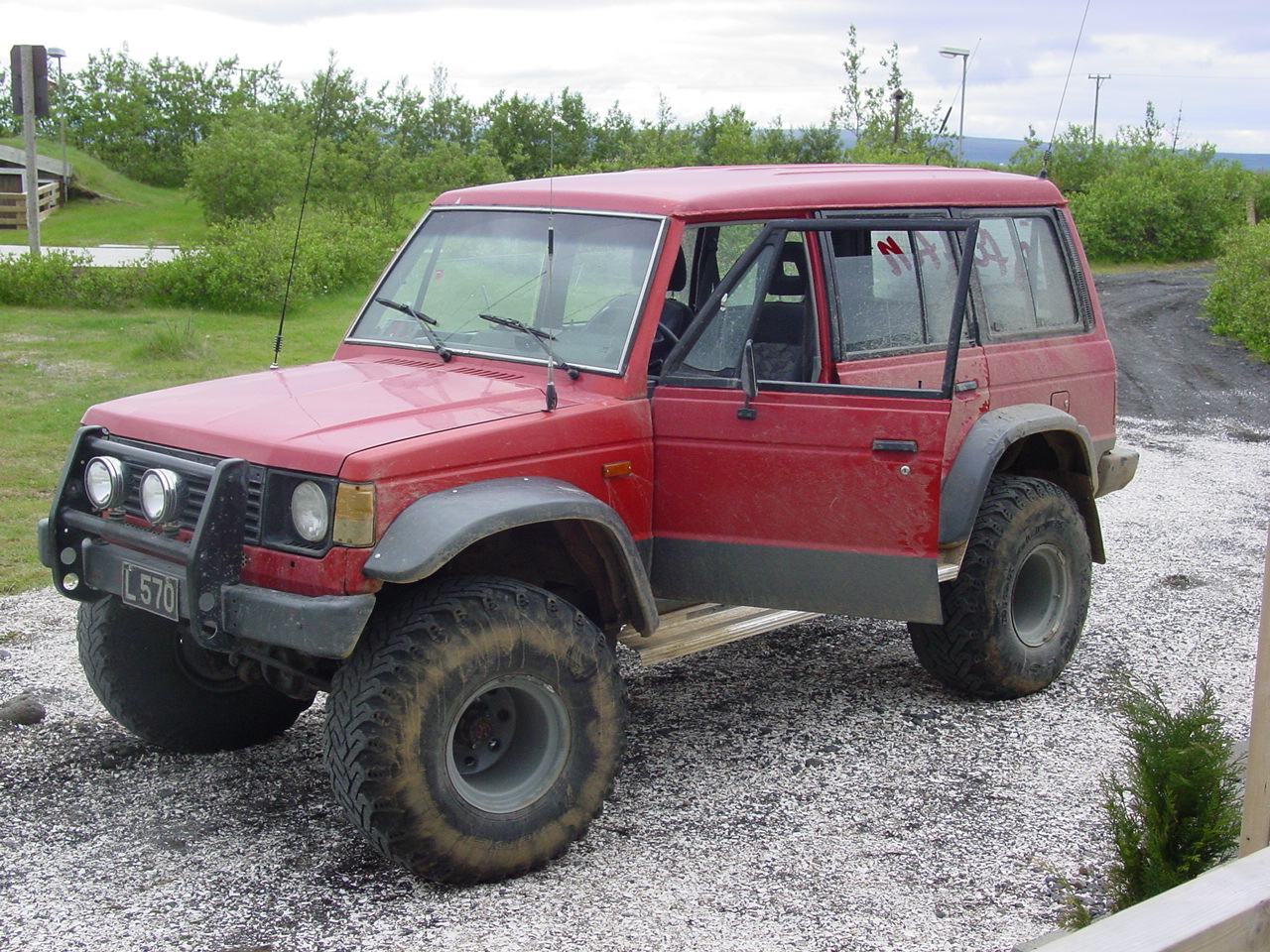

Fann nokkrar myndir í viðbót svona var hann, fjarskafallegur.
Byrjað að rifa
kantapælingar
Sæti fyrir aukarafgeymi

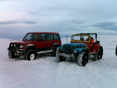

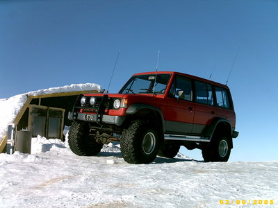

Hérna eru myndir af honnum síðan ég átti hann
Sé alltaf eftir honnum var helvíti skemmtilegur

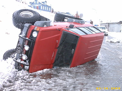

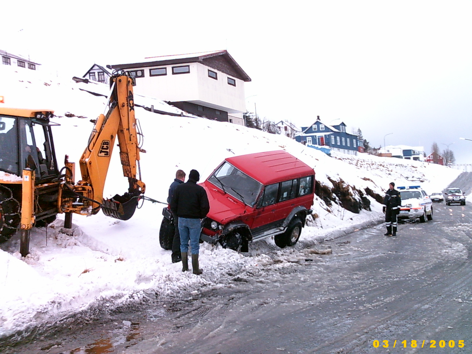

Veltan
Þetta er af veltunni
