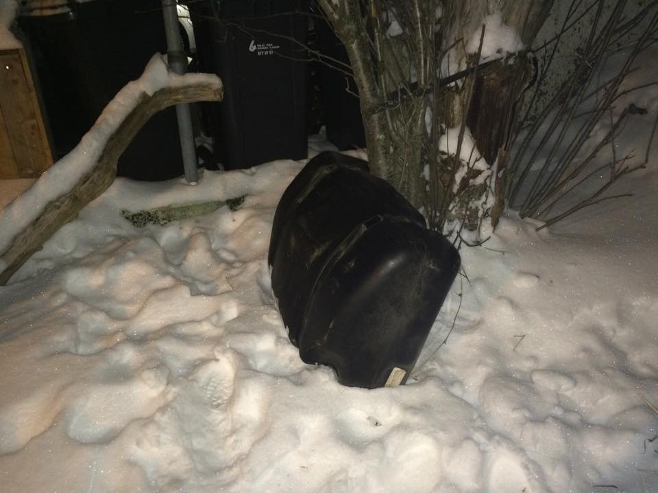

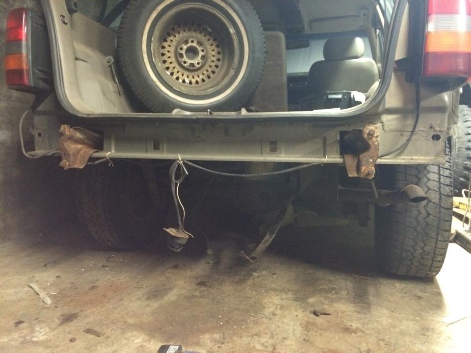

Afturstuðari/dráttarbeisli og tankur rifin undan:
Tanknum hent út í garð:
Brettum/Spítum hent undir:

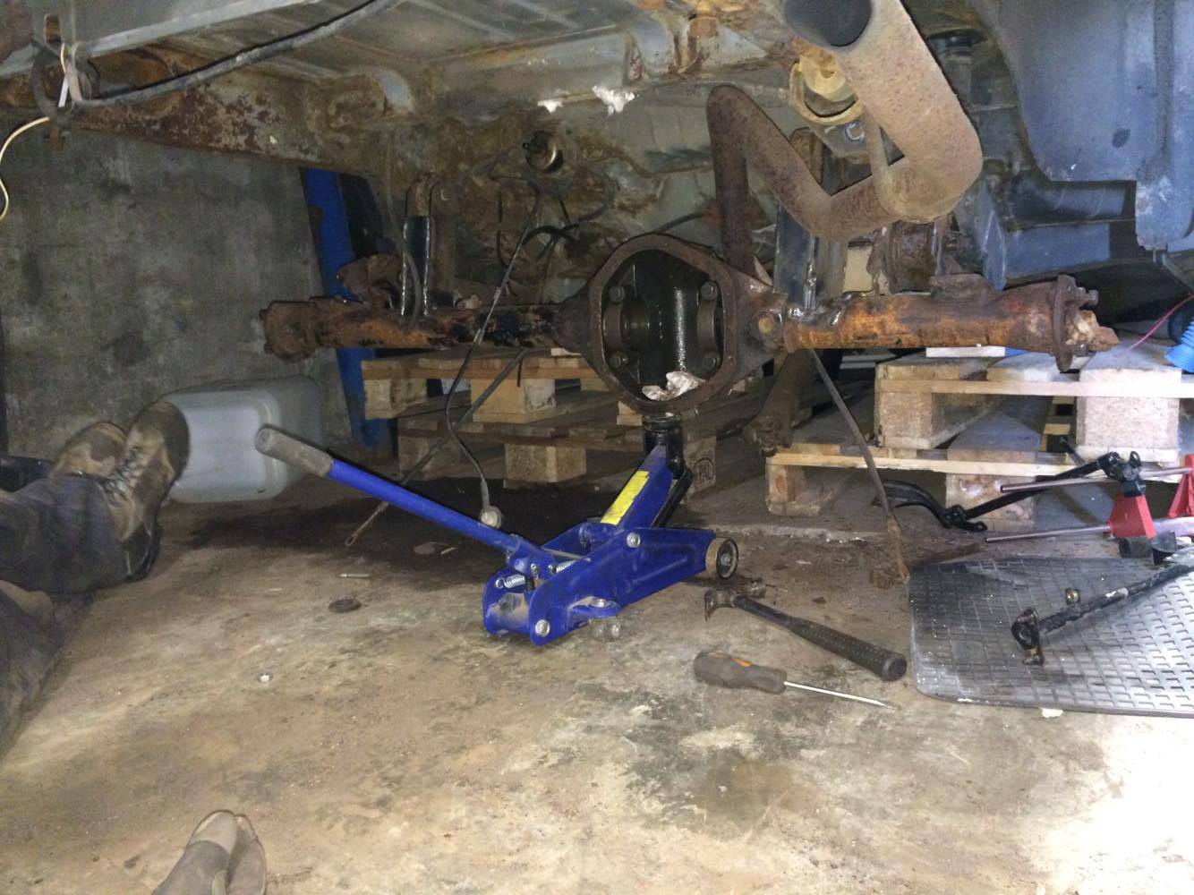

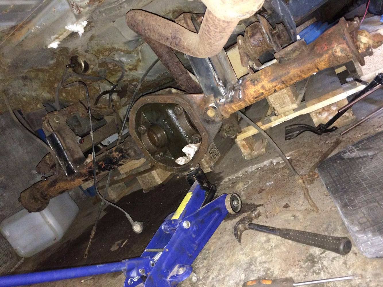

Afrek helgarinnar,
Hásing rifin undan og mál tekin fyrir smíðum á nýjum Stífu turnum spá í að láta skera út nákvæmlega eins og orginal(eftir mælingum) nema hækka um 10cm veit einhver um hvar væri best að fá það gert uppá verð og annað, spá í að láta skera þetta úr 4mm efni.... :)
nokkrar ansi ómerkilegar myndir frá vinnu helgarinnar:
Þessi fer ekki aftur undir ;) (D35)
Nást á dagskrá er að smíða afturfjöðrunina :)
