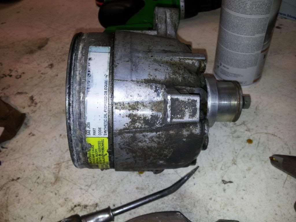

Þarf ég ekki að blokka eitthvað til að smurningin ad dælunni fari ekki bara beint úti loft lögn?
Hvað þyrfti ég þá að gera til þess?
Hjálp væri vel þeginn hef aldrei stússast í þessu, dælan kemur úr pontiac sunfire 2000 model 2.2l og er delphi ef það hjálpar

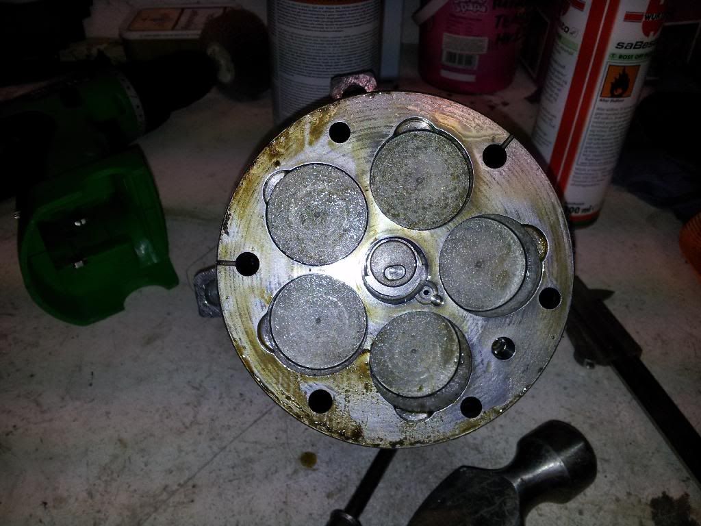

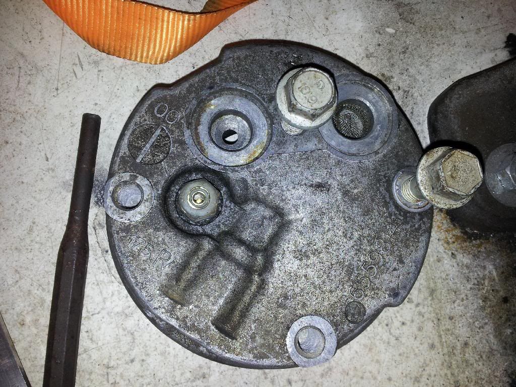

Ég tók hana í sundur því planið var að snitta götin til að koma slöngum á
En spurning hvort ég geti græjað þetta svona eða þurfi einuverjar alvarlegar aðgerðir

Það er eitt gat sem þú þarft að stífla, annaðhvort með epoxykítti eða snitta blindskrúfu í það.
Svo þarf að vera hægt að koma olíu í fremri hluta dælunnar. Oft er svoleiðis smurhola á dælunni frá framleiðanda.

Jaja, ég finn útúr því, fyrst er samt að græja hana sem loftdælu ;)
Annars held ég að ég sé búnað leisa þetta, er held ég bara ein smurleið þarna yfir, loka því með bolta og málið er dautt, svo bara smurkopp a afyllinhuna

Gott ef þú ert búinn að finna gatið. Þú þarft að vera viss að smurfeytin komist á stóru leguna á skáplanið þar sem stimpilstangirnar eru festar, ef ekki þá er hún dauð mjög fljótlega. Það er ekkert víst að feytin fari á leguna ef þú smyrð í gegnum sogið á dælunni, verður að komast að því. Kveðja!
