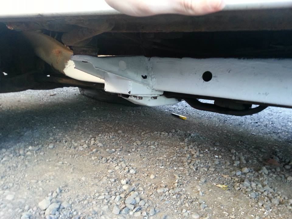

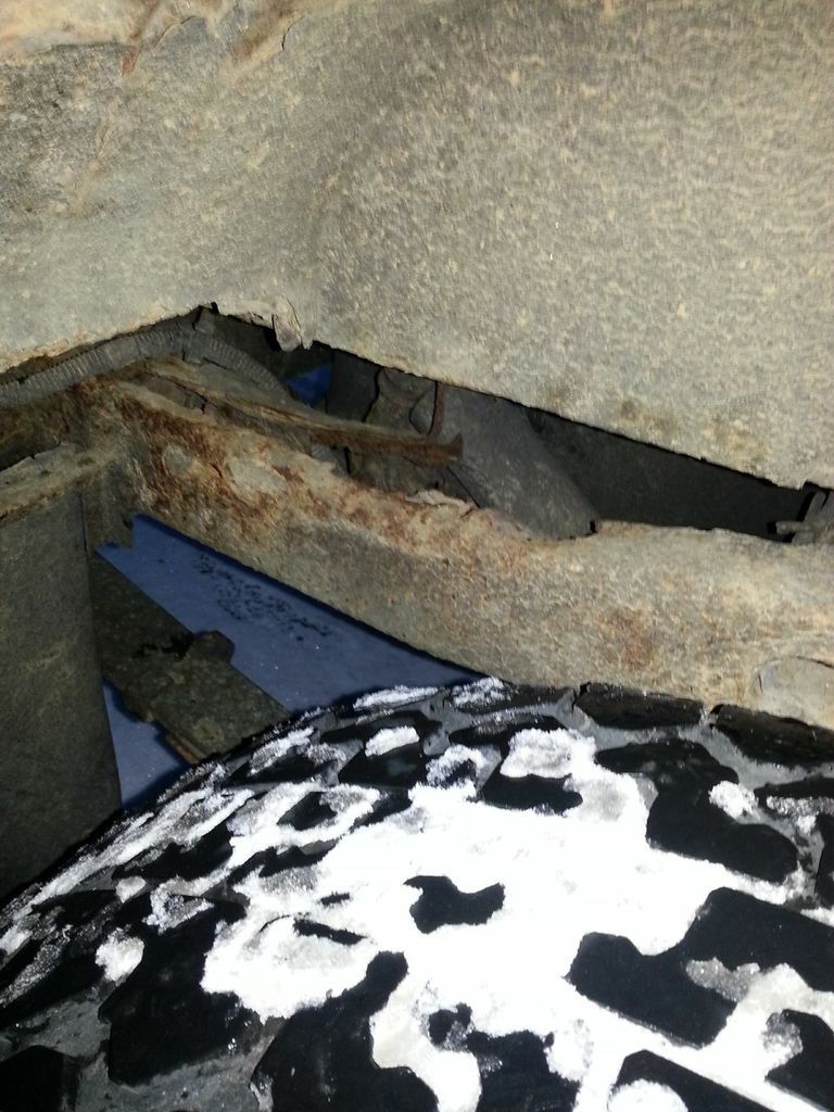

Daginn, er nú tiltölulega nýr hérna , en ég keypti mér pajero 87 árgerð dísel 38" breyttann sem þarf að dútla að, og hér eru nokkrar myndir sem fylgja,
Einsog staðan er í dag vantar púst, skipta um fjaðrir og alternator svo smá boddý vinna

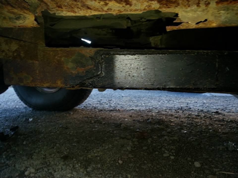

Grindinn nokkuð ílla farinn, einsog er þekkt mál með þessa bíla
Búið að sjóða í hana

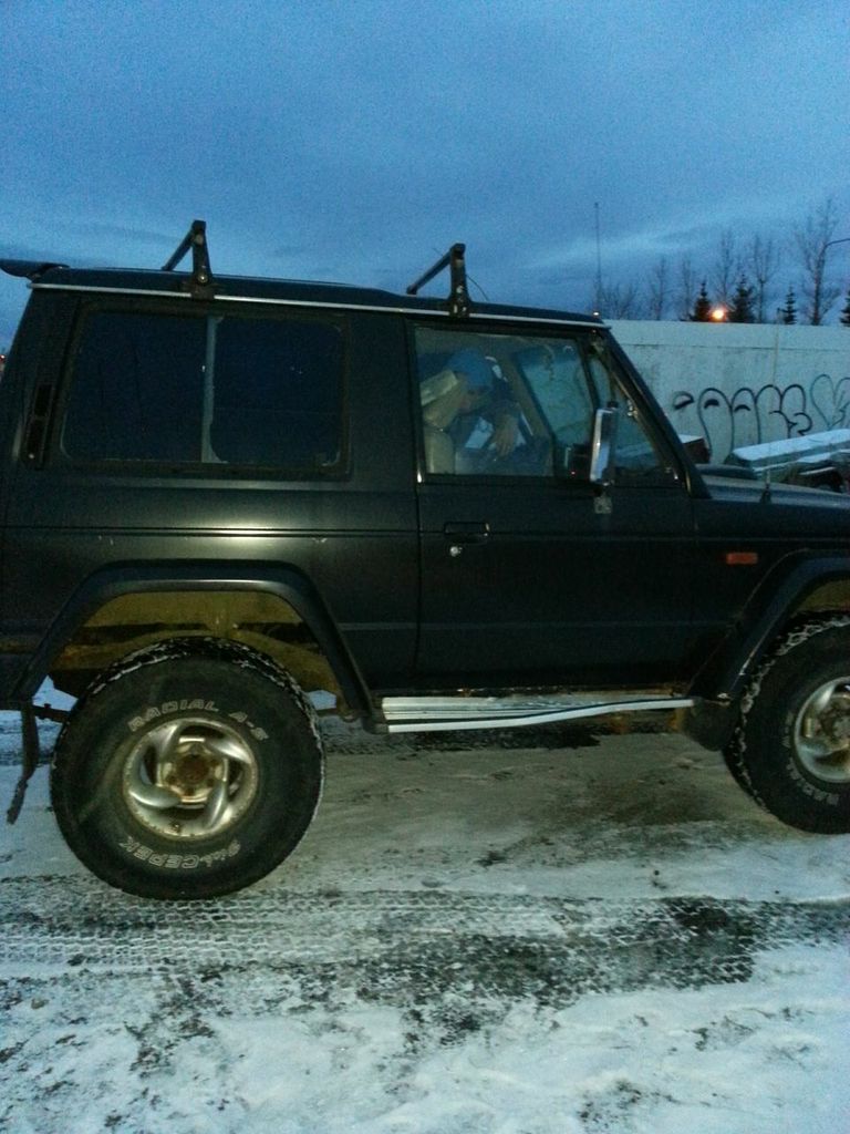

á ónýtum 35"
byrjað að ryðverja grindina

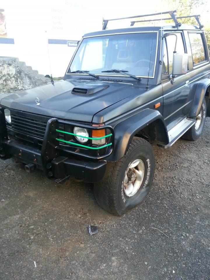

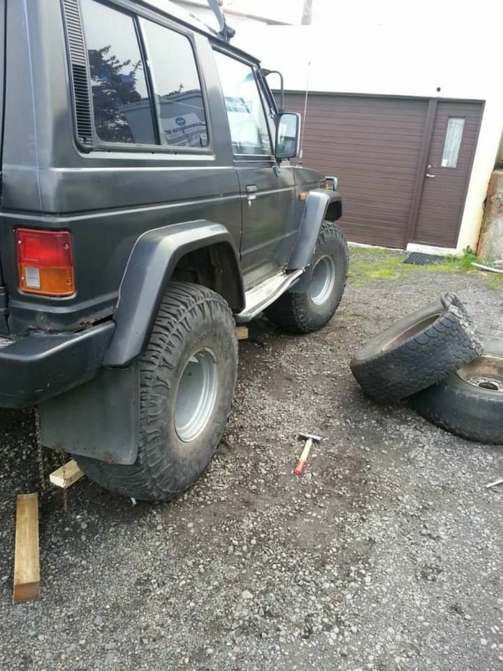

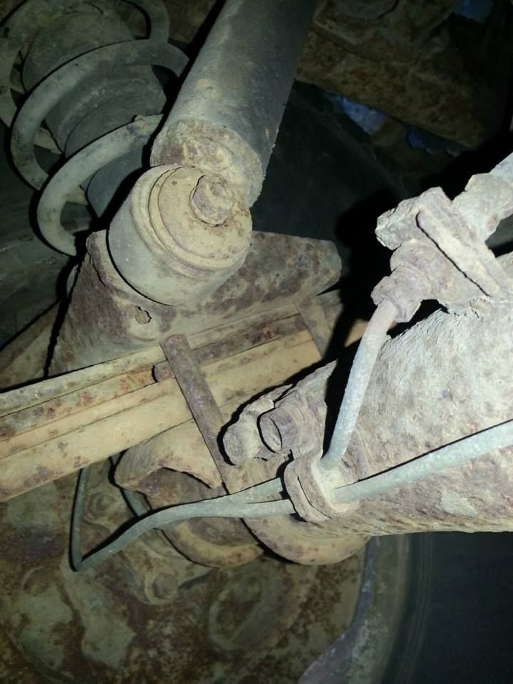

brotin fjöður sem þarf að skipta út

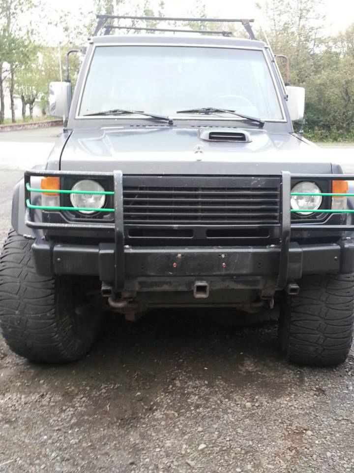

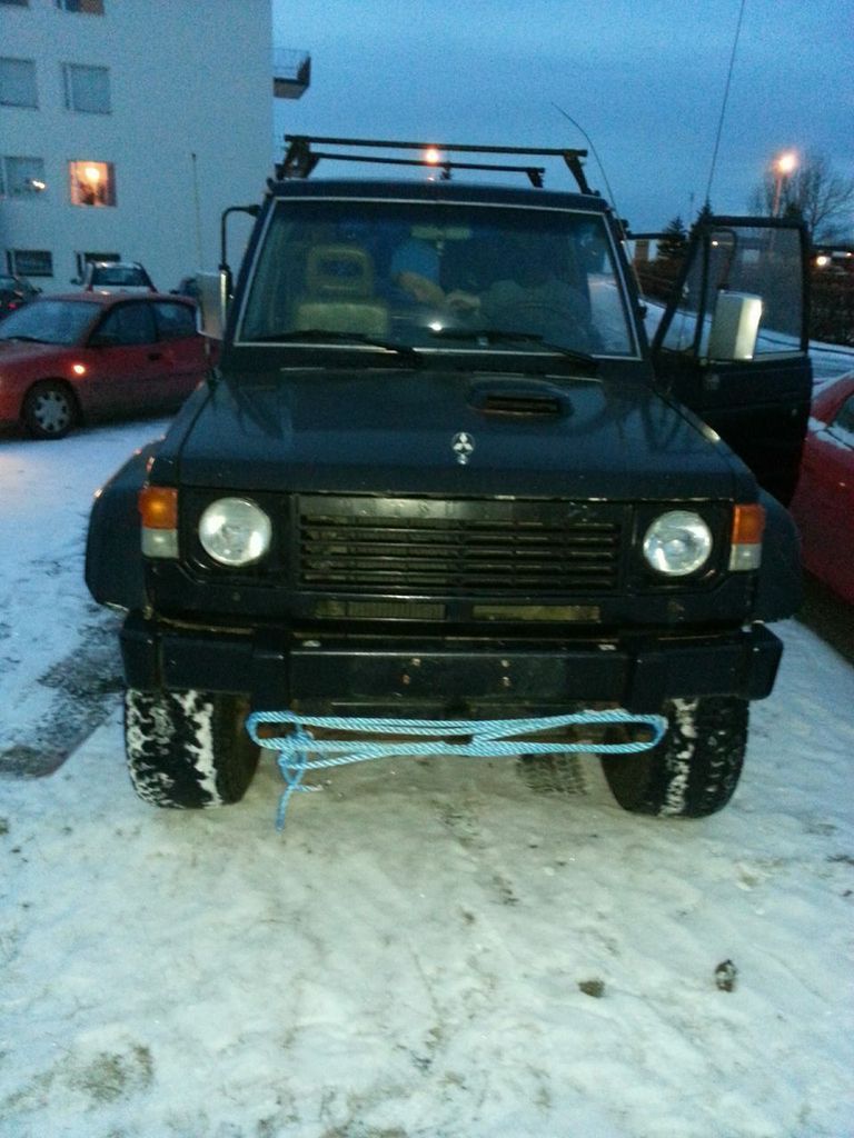

kominn á 38" allt annað að sjá hann

Veit eitthver hvað ég má skera mikið úr dekkjunum
HaffiTopp
Innlegg: 929
Skráður: 02.feb 2010, 17:04
Re: Pajero 87 árgerð
Postfrá HaffiTopp » 13.júl 2013, 12:33
Væri öruggara að þú myndr losa þig við þessi Trexus dekk. Þau hafa átt það ansi mörg að kvellsprynga í venjulegum akstri fullpumpuð.
