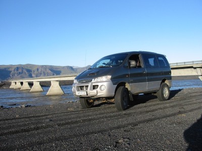

Hvað er óhætt að setja stór dekk undir hann án þess að fara í hurðina eða úrklippingar- 29 - 30 - 31?
kkv,
Björgvin
kkv,
Björgvin
Fór ekki fyrstur yfir jöklana 3 á 35" Hilux - en keypti mér einn slíkan sama ár.
Hef síðan farið flestallt sem fært er á hálendinu.
Re: Hyundai Starex - ending á vél
Sæll.
31" sleppur vel. Svo var ég líka með minn á 265/75/16 sem er um 32" bara mjórri.
Er á þeim á myndinni.
Kv. Smári
Kv. Smári
