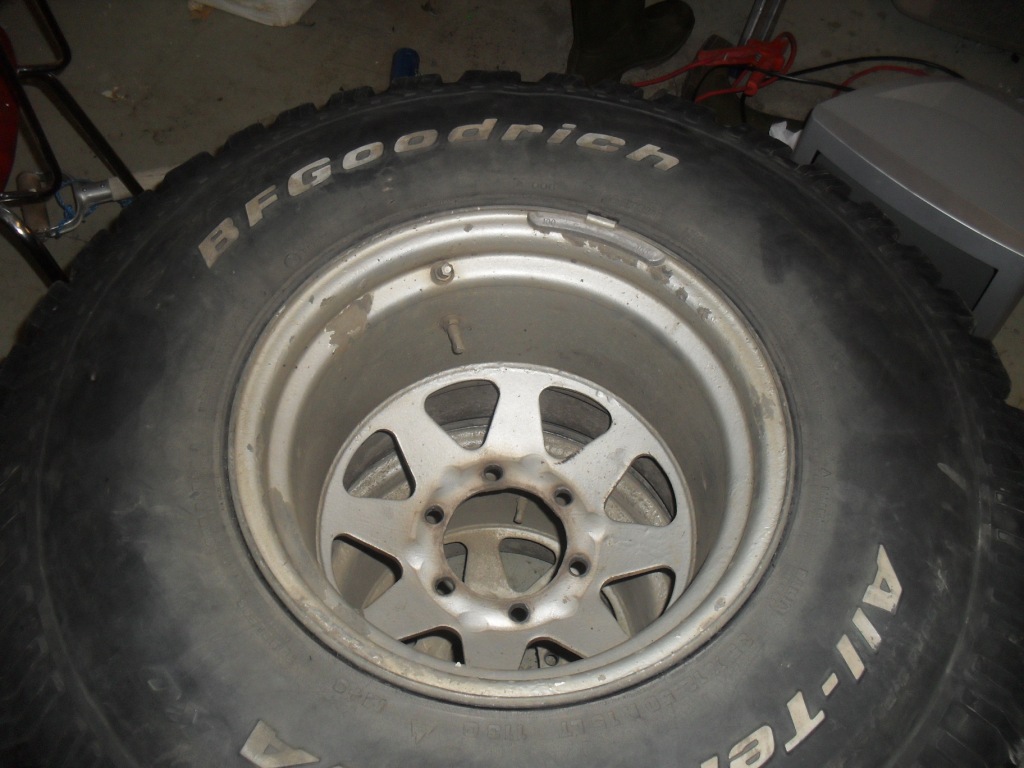

Sælir hvernig mælir maður breidd á felgum og þetta backspace.
ég spyr því ég ættla að selja 35" dekk sem eru á 15" felgum 6 gata eru undir Terrano 38 breyttum það sem ég veit að það eru 2 ventlar á þeim.
Það væri voða vont að auglýsa eitthvað en vita ekkert samt hvað maður væri í raun að selja.

Það sem við viljum vita þegar við kaupum okkur felgur er rim width, wheel diameter, backspace og fjöldi ventla (og hvort þeir eru boraðir eða ekki er kostur en ekki nauðsyn)
Svolítið erfitt er að mæla breiddina á felgunum ef dekkin eru á, en þetta er yfirleitt gefið upp í tommum og þá hleypur það á tommum í mælingum (þó sumar felgur séu að auki hálfar tommur td 12.5 tommu breiðar)
Þetta er þræleinfalt þó það virðist vera pínu flókið í upphafi :)

Sælir aftur nú er ég búnn að mæla felgurnar og eru þetta nokkurmveigin málin.
Backspace er 11 cm gæti munað 2mm og sé 10,8 hafði ekkert til að leggja slétt að til að hafa fullkomna mælingu.
overall rim width er 34 cm með kannski 1-2mm skekkju líka
Og ef mér tekst þá kemur mynd af ventlunum
