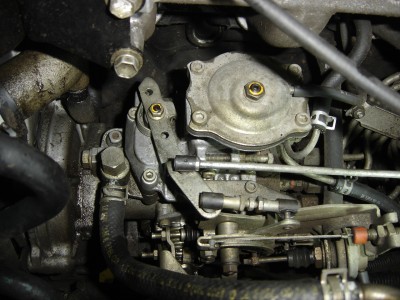

Sælir nú er ég að glíma við hráolíuleka á olíuverkinu á Landcruser 80 1993. Virðist koma úr hliðinni á því sem snýr að brettinu bílstjóramegin þetta er einskonar pungur festur með sexkant skrúfum samt ekki gott að sjá þetta.Þetta er verkið fann ekki neitt númer á því á einhver númer á svona verki þarf það til að panta varahluti td að utan eða frá Framtak Blossa.kveðja Guðni

þetta heitir ACSD eða Automatic Cold Start Device. þetta eykur aðeins við snúninginn á verkinu og flýtir innsprautun (held ég) þegar verkið er kalt. margir taka þetta helvíti bara úr og loka gatinu með járnplötu og tengja slöngu bara milli kælivatnsstútanna. hægt er að panta plötuna á netinu ef þú nennir ekki að búa hana til sjálfur. hérna er ágætis þráður um þetta á Mud: http://forum.ih8mud.com/diesel-tech-24- ... umber.html
Leguna ættir þú að fá í Fálkanum bara ef þú ferð með hana þangað. þetta er víst bara einföld kúlulega með þekkt innra og ytra mál. hef séð menn skipta bara um leguna. Sumir opna þurrar legur ef þær eru ekki alveg handónýtar og pakka feiti í þær uppá nýtt til að kreista nokkra kílómetra í viðbót útúr þeim.

Sæll þetta er almennilegt þessi ventill kostar 60.000 svo takk fyrir þetta Lalli og þið hinir kveðja guðni

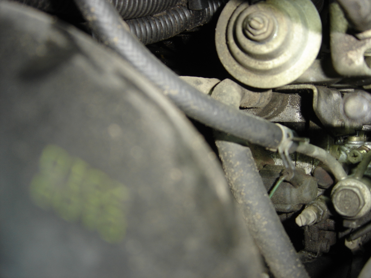

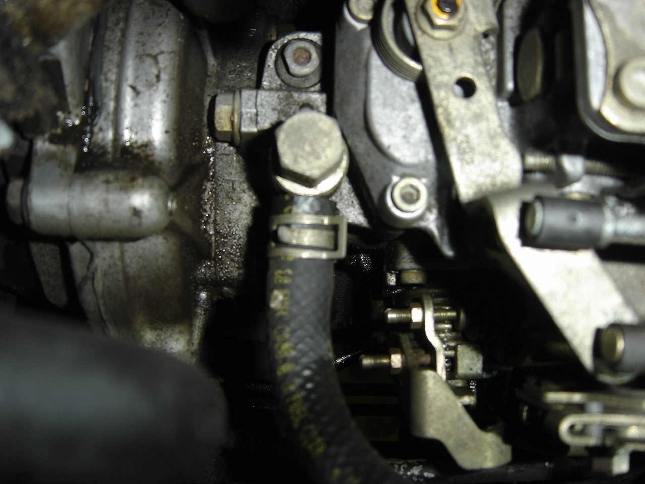

Setti inn myndir af klósettinu og vantar nú númer á þetta dót finn hvergi númer svona í hvelli var kominn með þrjá menn í vinnu við að finna númerið. Að vísu enga japani þeir eru ekki til hérna svona norðarlega. kveðja guðni
