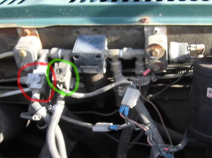

Hvar fást svona segulrofar eins og eru á myndinni?
Eða jafnvel eitthvað betra?
787-2159

Hvar sjáiði segulrofa á þessari mynd, ég sé allskonar dót og drasl en engann segulrofa.

Ekki það að ég sjái skýrt á myndinni en mér sýnist þetta vera þurkari sem er þarna c.a. fyrir miðju og vinstra meginn við hann kemur lögn niður.
Ef ég sé rétt eru þetta tveir rafmagnsvírar sem fara í kubb ofaná lögninni. Myndi giska á að það væri t.d. segulloki.

Ég sé tvo. Hvað er vandamálið með þessa loka er það lokinn sjálfur eða spólan?

Ef skoðaður er þessi sem er með græna hringnum þá sést í einhverskonar nabb. Sem er einhverskonar tappi. hann lekur, það fylgdu bílnum 3 aðrir svona lokar. Búið er að prófa alla 3 og allir leka. Einn brotnaði og þetta er sérkennilega steypt. Eins og margar mikrokúlur steyptar saman í einhverskonar kón.

Getur verið að standi straumur á þá, oft er afloftunin í kólfinum í miðri spólu ?

Ég var með afloftunarloka á loftpressum um borð hjá mér sem voru með svona kólfi og afloftun uppúr spólunni, þeir biluðu yfirleitt þannig að þeir fóru að leka um afloftunina, við því var ekkert að gera nema skipta um þá. ég myndi kanna Landvélar eða Barka. Ef þeir eiga ekki eins eiga þeir pottþétt eitthvað nothæft

svopni wrote:Þessi míkrókúlukónn er síja ekki satt?
Hljóðdeyfir býst ég við
