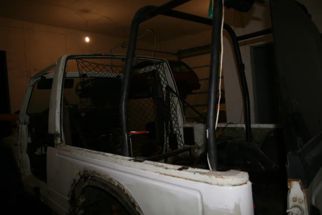

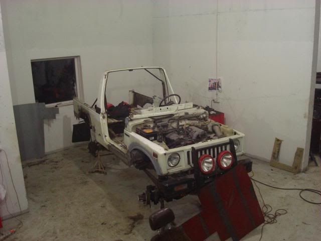

núna kemur næsta uppdeit þá er maður loksins kominn með skúr í hafnafirðinum eftir langa bið og núna byrjaði ballið almennilega fyrir svona sirka mánuði.ég er búinn að komast af því að þessi bíll er MJÖG mikið riðgaður og raun miklu meira heldur enn morgum grunaði enn maðru lætur það ekkert stoppa sig enn það sem mér finst hvað verst í því hvað þessar riðbætingar sem hafa verið gerðar við bílinn eru bara eitt það versta sem ég hef séð þar er sparsl,vírnet,kítti,hnoð o.s.f.v notað mjög grimt og ekki verið mikið að nenna að sjóða bara punktað og kítað svo algjora drullu yfir mér þikir þetta vera mikil sind þegar menn gera svona við svona einska bíla enn ég ætla nú að reina að gera eithvað í því enn já hérna koma svo nokrar myndi af bílnum eins og hann er í dag

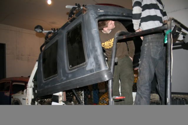

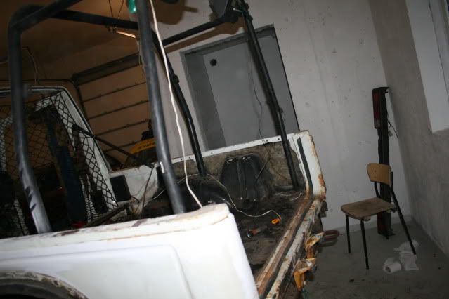

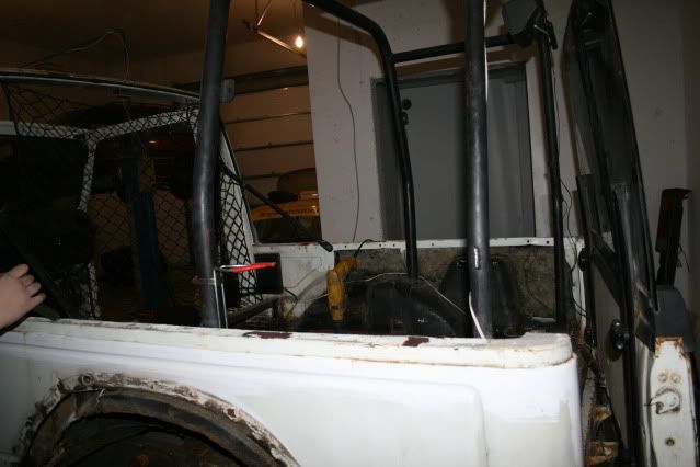

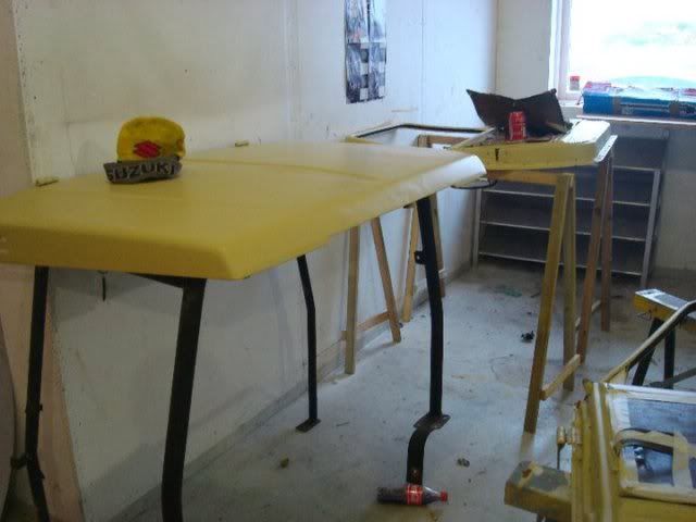

toppurinn á leiðini af og hann var anskoti gróinn á
kominn af

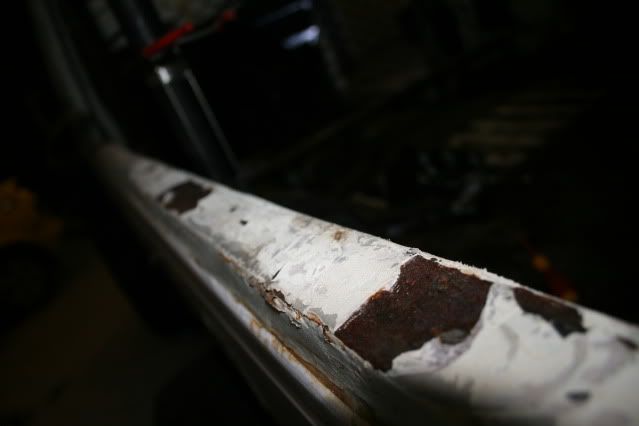

þessir kantar virkuðu rosalega heilir þegar ég tók toppinn af bara smá yfirborðsrið hér oig það þannig ég prófaði svo að paknka í hann með skrúfjárna og þá datt ég skidilega í gegn á einum stað þannig ég tók slípirokk og skar smá rauf í kantinn þá komu eingir neistar bara sparslrik þá var bara búið að taka vírnet og legja þarna yfir og svo sparsta svona 3 cm lag yfir það og pússa eina riði sem var þarna var það litla sem var eftir af upprunalega kantinum

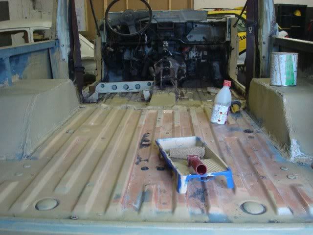

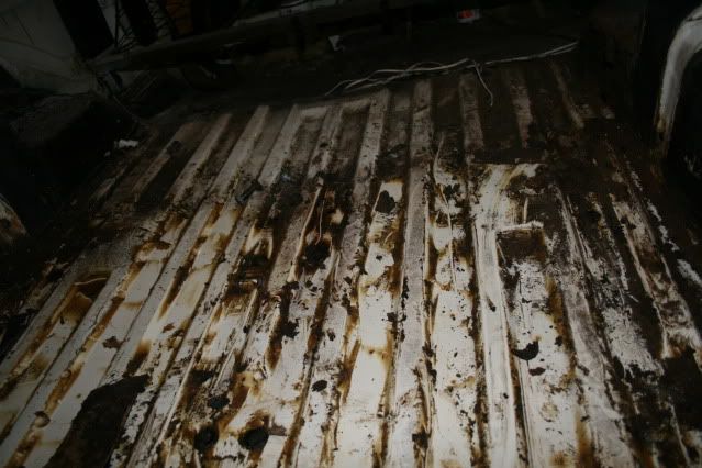

gólfið sem koppfeitið var á og hafði ekki komist neitt vatn í var avleg eins og nýtt bara eins og hann hefðiu rúllað út af færibandinu í gær

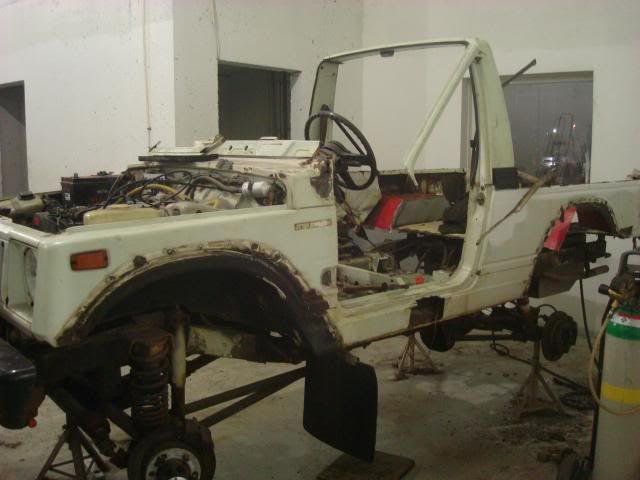

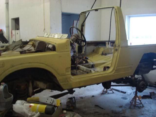

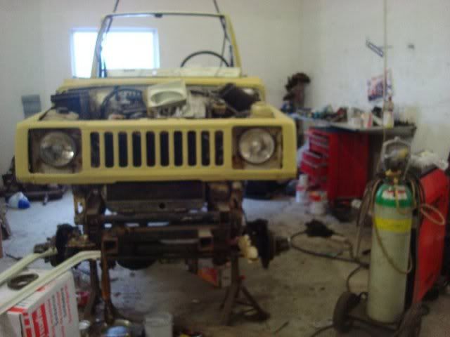

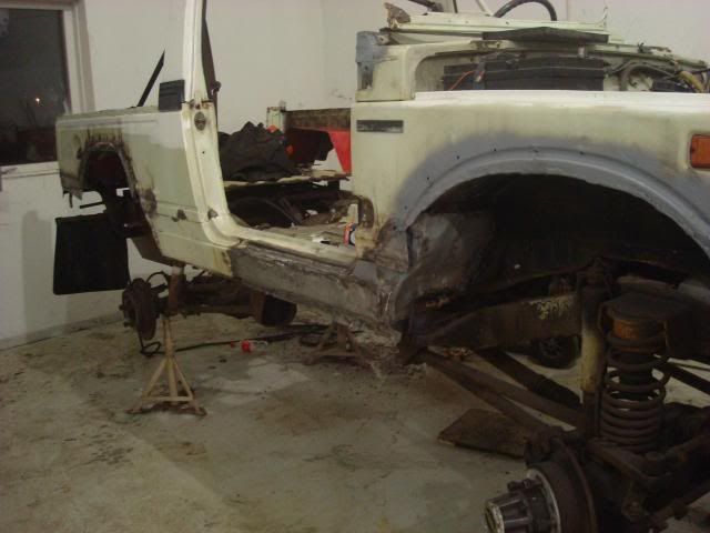

jæja góðir hálsar þá er komið smá uppdeit í súkkuni og nú er einduruppbiginarferlið birjað að fullu og eithver árangur farinn að sjást enn þetta kemur allt sama hægt og bídandi
hægri hliðinn nánast að verða tilbúnuni að utann og þarna er kominn síls sem var ekki til fyrr nokkrum vikum
er að byrja á vinstri hliðini núna enn hún er öll sömul mun minna riðguð en sú hægri

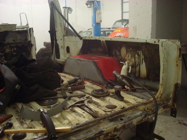

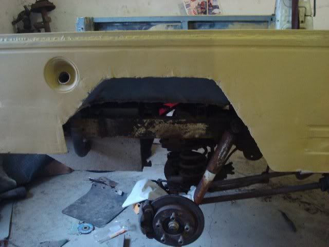

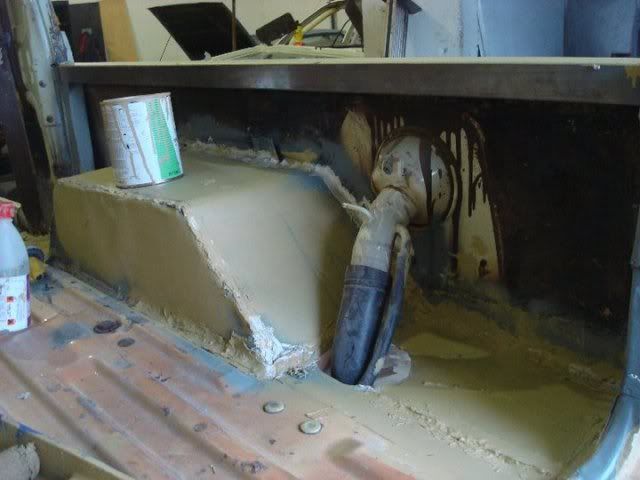

hér er hjólaskálinn hægra meigjinn ég var ekkert að fækja hlutina og gerði bara einfalda enn góðaútfærsu og stækkaði hana um það sem mátti því aldrei verra að eiga meira pláss fyrir dekkið þessi rauðilitur er vegna þess að ég skar þak af subaru 1800 turbo og notaði til smíðar á þessu enda sæmileg þikk plata og líka verður maður að læra nýta það sem til fellur ekki að eða peingunum í rugl hehe enn guðni f hérna á spjalli vill meina að þetta séu turbo hjólaskálar hvort það skili krafti efast ég hinsvegar um
hérna er svo hin var að byrja smíðina enn þá kláraðist gasið á suðuvélini og ekki var því leigra haldið í bili

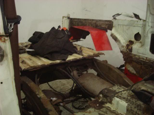

já hérna sést stórt gat í botininum ef eithver á jepphræ sem er með plötu sem er svona stönsuð má hann endlega láta mig viti því ekki væri verra að fa að skera hana úr bílnum

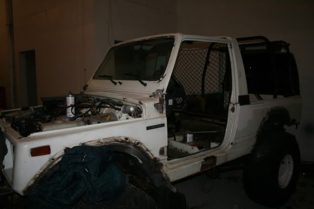

hérna er svo kominn heldar mynd af bílnum og þarna sért þakið fyrir framman bílinn þetta all svakalega turbó þak eins og glöggir menn sjá klárega að er als ekki af non trubó bíl

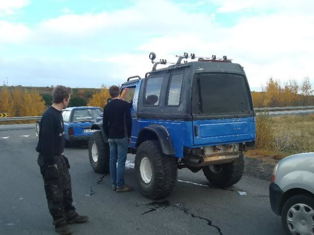

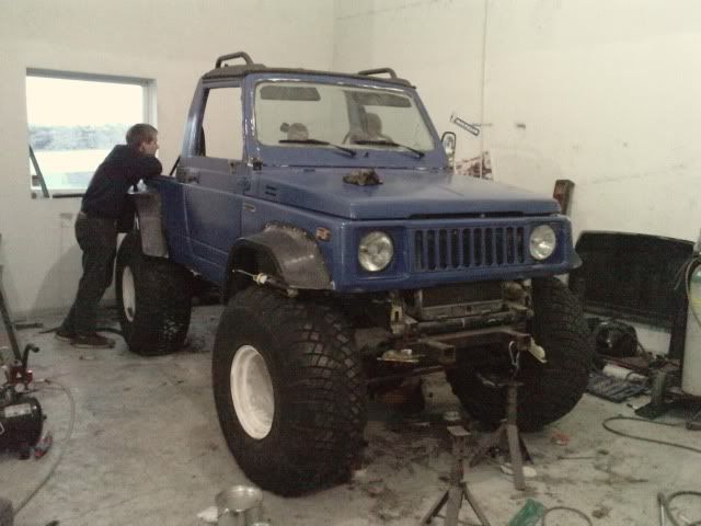

jæja jæja þá er allt að ske eftir langa og stranka vinnu er nú að fara sjálst fyrir endann á þessu verkefni eða reindar held ég að þetta verði aldrei neinn sérstakur enda enn alvnegna hérna koma nokkranr myndir af gripmmun í samsetningu og málun
byrjaði að grunna lausu hlutina
svo kom bílinn
hérna er verið að raða kvekendi samann
kvikindið komið samann og á leiðini upp í sveit í betriskúrinn ;)
hérna er veirð að fylla vatn á kvekendið eftir vengna þess að lötukassi er allur
já svo á bara eftir að fínesera kvikindið mála felgurnar svartar og annað er reindar komin vel á veg með að dúkleggja kem með fleiri myndir á morgun sennilega
