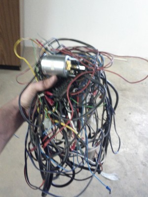

ég var að fjarlægja gamalt aukaraf úr bílnum, þetta helvíti var tengt hist og her útum allt og vírar í allar áttir, stundum inn í hvalbak farþegamegin og út aftur bílstjóramegin. alger steypa... ætla að leggja nýtt kerfi sem er ekki svona della.
