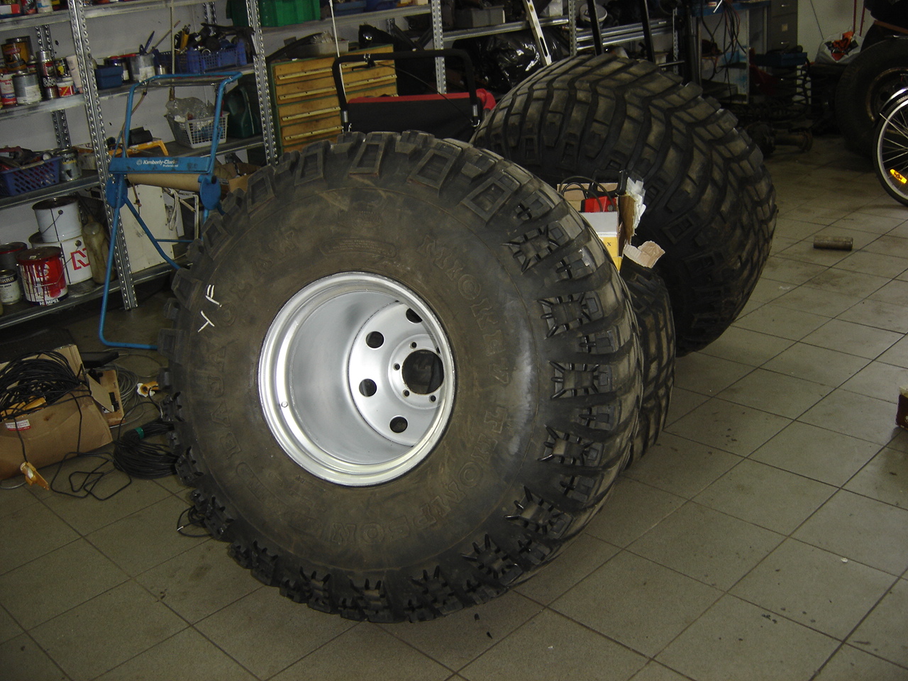

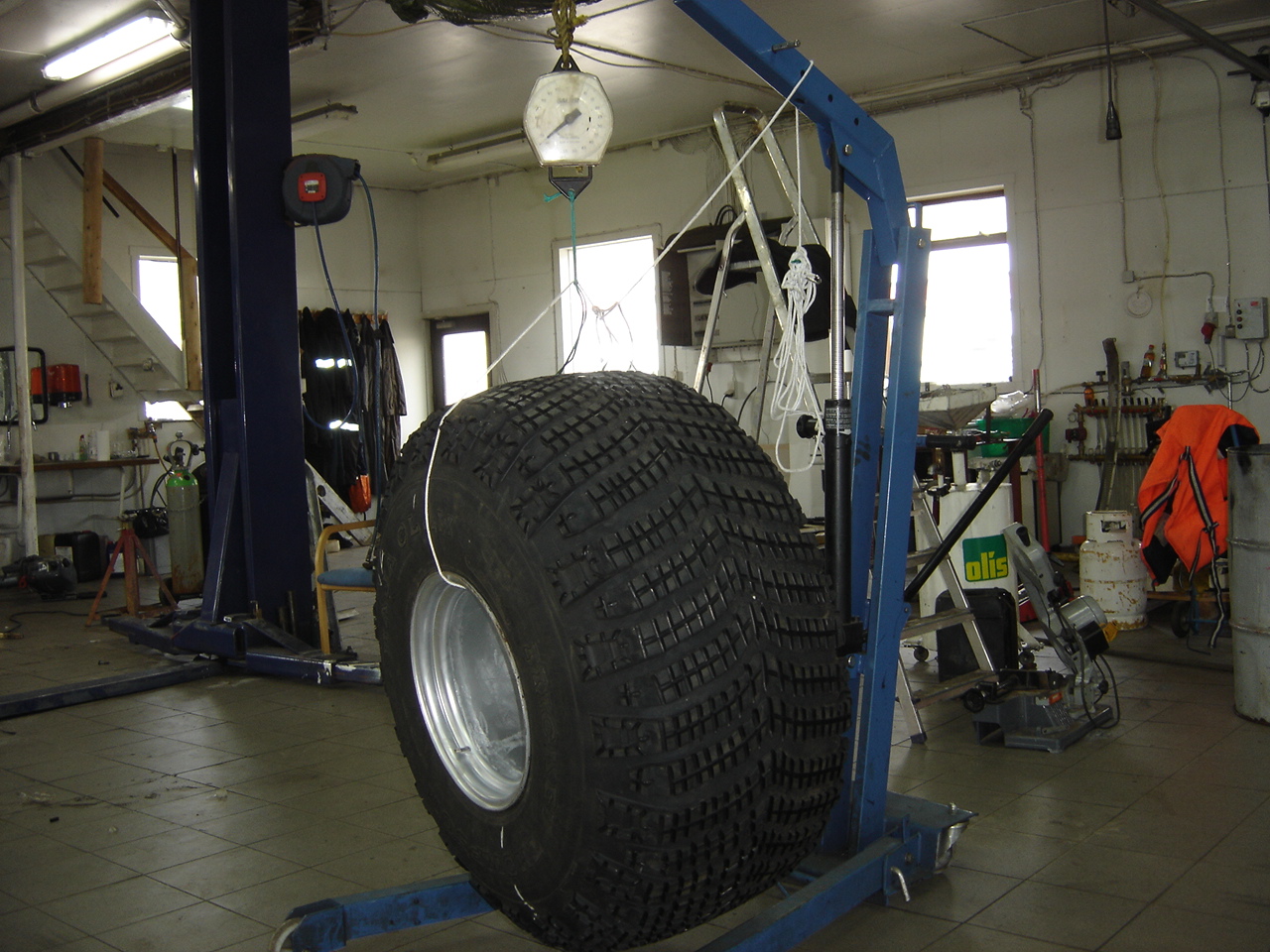

Sælir félagar er að dunda mér í að gera vetradekkin klár undir Ofur Foxinn. Fékk mér slitna 46" og er búinn að skera hana til. Munstrið er rússneskt. Felgurnar eru 20" breiðar 16" háar sex gata. Dekkið var 75 kg á felgu er ég byrjaði að skera það og endaði í 67kg og er nú mjúkt og meðfærilegt og nú ætti foxinn að bæla það.

Postfrá jeepson » 13.jún 2012, 22:20
Fottur Guðni. Eru þetta felgurnar sem að hann Þórir Breikkaði?

Postfrá sukkaturbo » 13.jún 2012, 23:05
Sæll Gísli það passarflott vinna hjá karlinum

Flott golfkerru mynstur!

úff, er þolinmæði seld í tunnum þarna fyrir norðan? bara dropi af henni gæfi mér töluvert :)
Flott dekk!

úff held að þolinmæðin sé seld í gámavís þarna..... good job samt sem áður

Svo er bara að skera úr bananum milli kubbana þá er þetta orðið klárt

sukkaturbo wrote:Sæll Gísli það passarflott vinna hjá karlinum
Það er ekki hægt að segja annað. Ég var einmitt að segja við hann í gær að ég hafði séð myndir af þessu og þetta lofaði góðu.

Þórir Gísla (Hrollur) breikkaði fyrir mig felgurnar og er það vel gert og mjög sanngjarnt verð og var fljótur af því. Mun eiga viðskipti við þann mann aftur .Ég get tekið að mér að skera dekk ef þið hafið áhuga og eruð í vandræðum. kveðja guðni

juddi wrote:Svo er bara að skera úr bananum milli kubbana þá er þetta orðið klárt
Sæll Dagbjartur er óhætt að gera það og heldur þú að það þurfi. Var búinn að hugsa það en þorði ekki að ráðast á dekkin þar. kveðja guðni

Sæll Guðni ég er búin að gera þetta bæði á 46" og 38.5" Baja Claw og þaug mýkjast hellin léttast og munstrið dýpkar svo þetta er bara plús http://www.jeppaspjall.is/viewtopic.php?f=30&t=6960 þarna sést hluti af svona aðgerð ég skar enn meyra úr öðrum dekkjum

Postfrá sukkaturbo » 15.jún 2012, 21:18
Sæll takk fyrir þetta prufa þetta kveðja guðni
