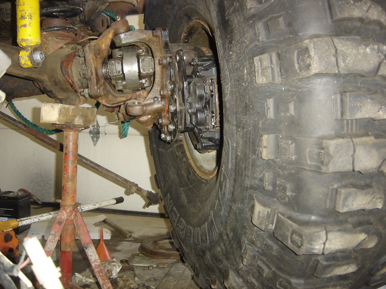

Sælir jæja 1 st 54" komin undir svona til að máta og stilla backspeis og annað. En ég er búinn að vera að horfa á stífurnar að framan. Þegar bíllinn tekur á þá leitast hann til að lyftast óvenju mikið að framan. Hvernig hafa þessar bronco stífur verið að reynast og er á einhvern hátt hægt að smíða fjöðrun sem þrýstir átakinu niður á td. framhásinguna þegar verið er að príla upp bratta brekku. Hugmyndir að góðri framfjöðrun eða stífum væru vel þegnar í bílnum er núna 80 Cruser framgormar og Range Rover að aftan. kveðja Snilli og Tilli

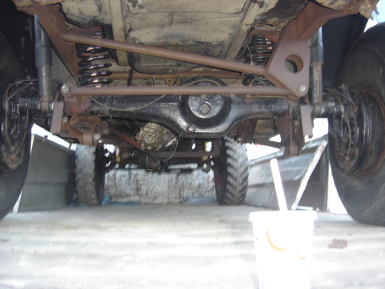

Sælir félagar spurning hvort þið eruð til í að velta upp hugmyndum af stífum og uppsetningu á þeim með okkur og setja inn linka á hugsanlega fjöðrun ef til er eitthvað á you tube eða annarsstaðar. Núna eru Bronco 74 stífur að framan og fourlink að aftan með að mér finnst með allt of síðum festingum að aftan. Er til í ykkar viskubrunni eitthvað um stífu smíði á portal hásingum þannig að neðsti hlutinn á hásingunni verði ekki stífufestingin eins og þetta er að aftan núna. Núna leitast bíllinn til að lyfta sér upp að framan þegar stígið er á bremsuna ég vil frekar að hann þrýsti sér niður á framenda við átak eða fari allur niður. Við ætlum að vera með 80 Cruser gorma að framan og Range rover að aftan eins og er núna í bílnum. kveðja Snilli og tilli
Sælir snillingar, mér lýst vel á þessa græjun á portölunum hjá ykkur.
Afturfjöðrun:
Ég myndi spá í hvort að það sé pláss fyrir gormana fyrir utan grindina að aftan. Pælingin með því er að hann yrði ekki eins svagur með lengra á milli gormanna. Erfitt að átta sig á því út frá myndunum, en líklega er ekki pláss fyrir gormana fyrir utan - sér í lagi ekki ef þið notið felgur með mikið backspace?
Ég mundi halda mig við fourlink að aftan.
Fyrir neðri stífurnar:
Hreinsa bracketin af hásingunni og smíða ný ofar - sem mundu nema við neðri brún á hásingarrörinu. Þannig að lítið sem ekkert af þeim eða stífunni skagi niður fyrir það. Þá sýnist mér að stífufestingin í grindinni gæti haldið sér óbreytt og stífurnar yrðu sem næst láréttar, sem er æskilegt.
Efri stífur:
Byggja turna ofan á hásingarrörið til að fá gott bil á milli efri og neðri festinga. Ég mundi reyna að hafa 20 cm hæðarmun á milli stífuboltanna, jafnvel meira í þessu tilfelli. Það er erfitt að átta sig á hvort að pláss er fyrir turna svipaða og í Patrol að aftan - þ.e með stífurnar innan við gormana vísandi út í grind. En mér sýnist að af gormarnir eru fyrir innan - eins og nú er - þá sé nóg pláss fyrir turnana út við hjól hvoru megin þannig að þeir, og þar með eftri stífurnar, verði fyrir utan grind. Sennilega einfaldast að miða við að hafa efri stífurnar jafn langar og þær neðri og reyna að láta þær halla svipað.
Afturfjöðrun:
Efri stífur:

Í framhaldi af því sem Ólafur skrifar, þá hafði ég gromana aftanvið hásingu hjá mér þar sem ég hækkaði bílinn ekki það mikið að það væri pláss fyrir þá ofaná hásinguna, út við grind. Þetta gerði ég til að hann yrði sem minnst svagur, því maður vill hafa gormana sem alla yst.
Spurning hvort það gæti hentað ykkur?

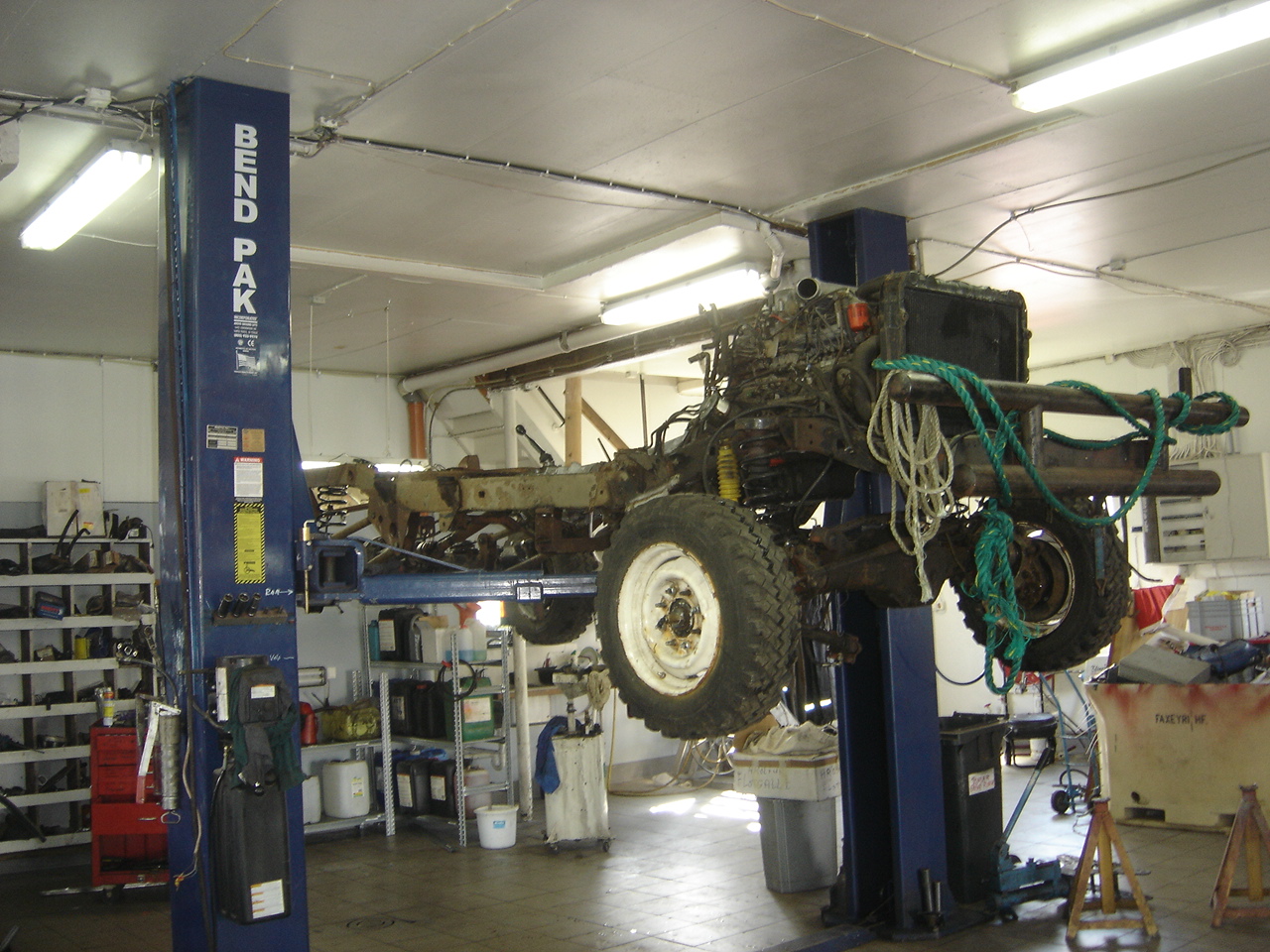

Sælir félagar nú eru tveir seinni portalarnir komnir undir og bíllinn kominn á skurðstofuhjólin svo maður nái upp á grindina. Bíllinn var settur á kerru og farið með hann í aðgerð þar sem fram fór brott nám á krabbameini og var húsið tekið af og sett í geymslu á þurrum og góðum stað þar til lækning finnst hjá Kára í Erfiðugreiningu. Síðan háþrýsti þvoði Snilli mig og grindan ásamt vél og kössum með 300 bar háþrýstidælu og 100 gráðu heitu vatni eða þannig. Svo að nú er ég fagur rauður á mörgum stöðum og ekki lengur fallega brúnn. Síðan var farið með undirvagninn á verkstæðið þar sem ég er með bestu aðstöðu í heimi og hún hengd til þerris í 2 metra hæð eins og góðra húsmæðra er siður. Búið er að skúra og gera fínt þar sem hann mun standa næstu mánuðina. Framundan er mikil kaffi drykkja og pælingar í endursmíði bílsins og treysti ég á ykkur félagana að koma með góð ráð. Byrjað verður á endursmíð á stífum og fjöðrunarbúnaði og stilla upp hásingum að nýju. Svo sem færa gorma utar jafnvel inn í rör sem tekið verður í gegnum grindina. Aðrar fram stífur og þá væri gott að fá hugmyndir um stífugerð, Patrol eða 80 Cruser, kanski sérsmíðað eitthvað?? Svo og Stífu vasa og fleira. Hliðar stífuna að framan. Sú sem er er að framan núna er töluvert styttri en togstöngin og munar um helming en halli svipaður bíllinn leitaðist til að lyfta sér upp við átak og fyrri eigandi Baldur kvartaði yfir litlu átaki á framhásinguna í brekkum eða litlu trakki í brekkum að framan. Afhverju ætli það sé?? Kanski afþví að það eru Bronco stífur að framan þessar gömlu sem klemma utan um og engin efri stífa til að halda á móti væginu í portölunum að framan. Er vitlegt að setja A stífu ofan á afturhásinguna að aftan eða turn upp fyrir eina efri stífu og hafa þetta eins og í valpinum og þá líka að framan.Jæja endilega látið ljós ykkar skína í sambandi við fjöðrunar mál á þessum Unimog Cruser. kveðja Snilli og Tilli

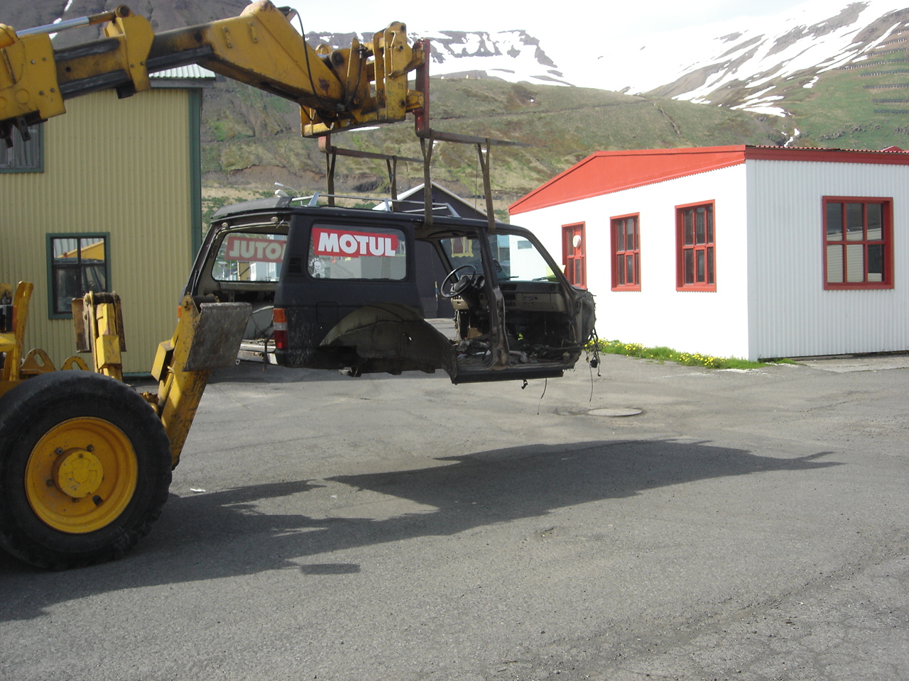

Jæja búið að skera og slípa í tvo daga. Allar festingar fyrir aftan miðja grind eru farnar og allt smíðað upp á nýtt. Opnaði grindina til að skoða inn í hana. En þar var nóg af ryði og drullu. Smíðuð var ný efri gormafesting sem kemur inn í grindina.
