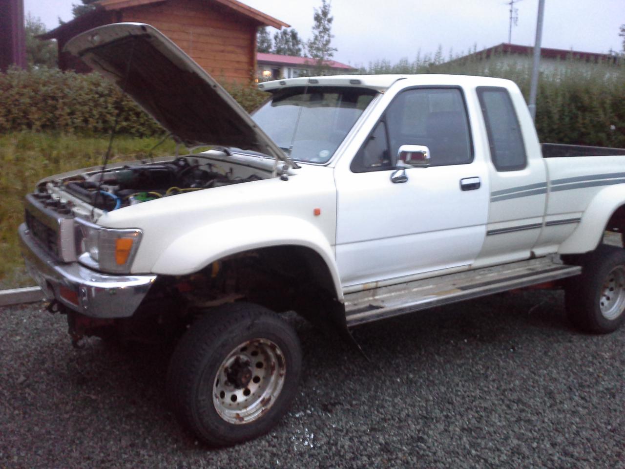

Mér brá þegar ég sá hvað er langt síðan ég uppfærði þennan þráð, Bölverkur er löngu kominn á götuna.
Ég setti hann á númer í maí, en vegna eigin trassaskapar sprakk hjá mér vatnskassahosa í júní (ég var ekki búinn að koma þenslukerinu fyrir), þá taldi hann mér í trú um að farin væri heddpakkning eða eitthvað verra. Vegna vinnu og annarra verkefna gat ég ekkert sinnt honum en leit loksins á hann seint í ágúst.
Ég fann bókstaflega EKKERT að, það sá hvergi á pakkningu eða heddi, pabbi ráðlagði mér að skrúfa þetta aftur saman með nýrri pakkningu þó við mældum sveig á heddinu uppá 0,15mm sem ég gerði, heddið var ný planað þegar vélin var sett saman í fyrra, enbíllinn hagaði sér nákvæmlega eins, hann ældi af sér vatninu í rólegheitunum þegar ég setti í gang og að lokum kom loften svo kom að skrítna partinum, þegar ég gaf hressilega í virtist vatnsborðið lækka verulega í vatnskassanum. ég ákvað því að láta á þetta reyna og kom fyrir 2ja lítra kókflösku sem þenslukeri. Hann tappaði af sér talsverðu lofti og var yfirleitt talsvert lægra á kókflöskunni þegar ég leit á hana, það hætti svo að lækka eftir nokkra rúnta og mér sýnist að það hafi aldrei hafa verið neitt að nema þessi hosa, sem hefði að öllum líkindum ekki farið ef þenslukerið fyrir vatnskassann hefði verið á sínum stað.
Mér finnst hann krafta þokkalega en varð samt fyrir svolitlum vonbrigðum hvað það er lítill munur á krafti við andrúmsloftsþrýsting og 6 psi.
Ég var farinn að hallast að boostleka vegna þess hve AFR hlutfallið var lágt við fulla gjöf, fór alveg niður í 10,8, eftir að hafa reynt að stilla loftflæðineman til að leiðrétta þetta og smá lestur inná turbobricks.com er ég kominn á þá niðurstöðu að þetta eigi að vera svona.

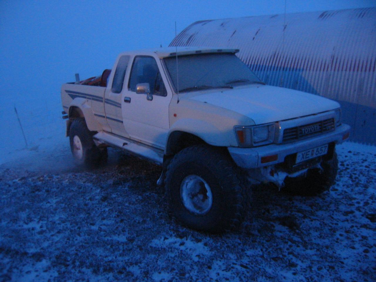

Jæja, það var loksins farin ferð á bílnum 6-7 des.
Ég var orðin frekar súr yfir því að vélin skilaði ekki meira afli, en sú fýla hvarf alveg í ferðinni, ég fæ togið mun fyrr og svo var ég búinn að auka boostið í 10 pund og kom það bara vel út.
Eini ókosturinn við túrbó vélina er að ég þarf að ákveða svolítið fyrr að skipta niður í sköflum til að tapa ekki niður boostinu
Fyrir ferðina var tekið "Last minute panic" og loftdælan tengd, bæði rafmagn og loftlagnir, rafmagn fyrir aukadælu, skipt um allar klemmur á boost lögnum (settar glussa klemmur), skipt um heddbolta (settir 12.9 boltar yfirhertir um 20 nm í stað 10.9 teygjubolta), og bíllinn settur á spariskóna.
Ég var þokkalega ánægður eftir ferðina en fékk því miður 44" bakteríu sem verður þó ekki gert neitt í á næstunni, sökum tímaskorts og fjárhagsstöðu.

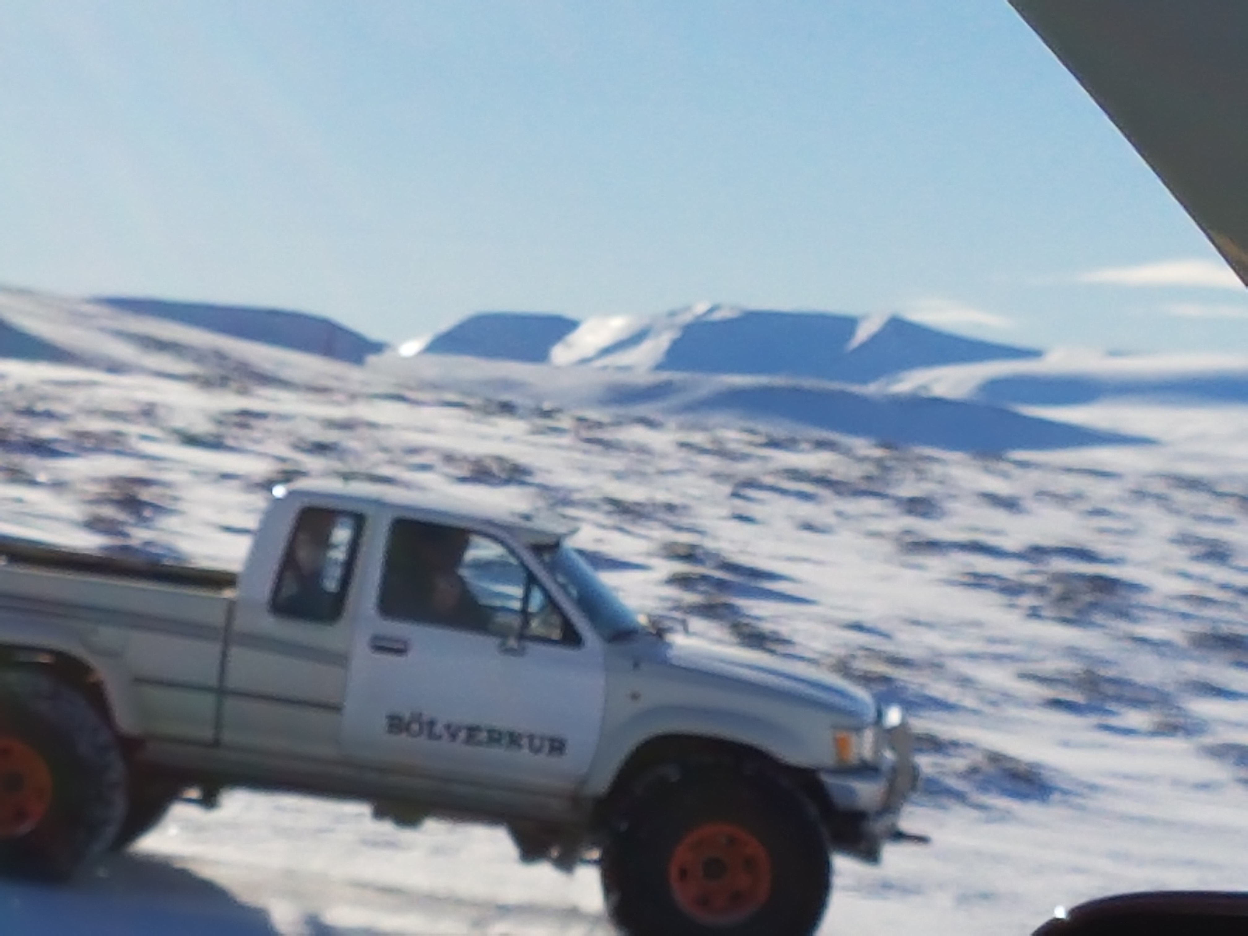

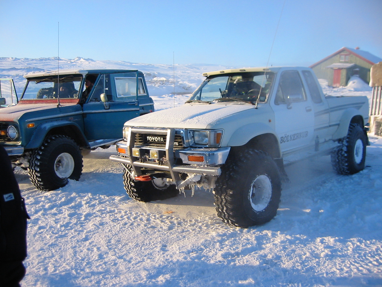

Hér er bíllinn á 1-1-lága á leið yfir á við Skiptabakka, stökk út og tók nokkrar myndir á meðan
Þessi fór í gegn 20 metra til hliðar
Sunnudagsmorgun í Skiptabakka
Á leið niðureftir

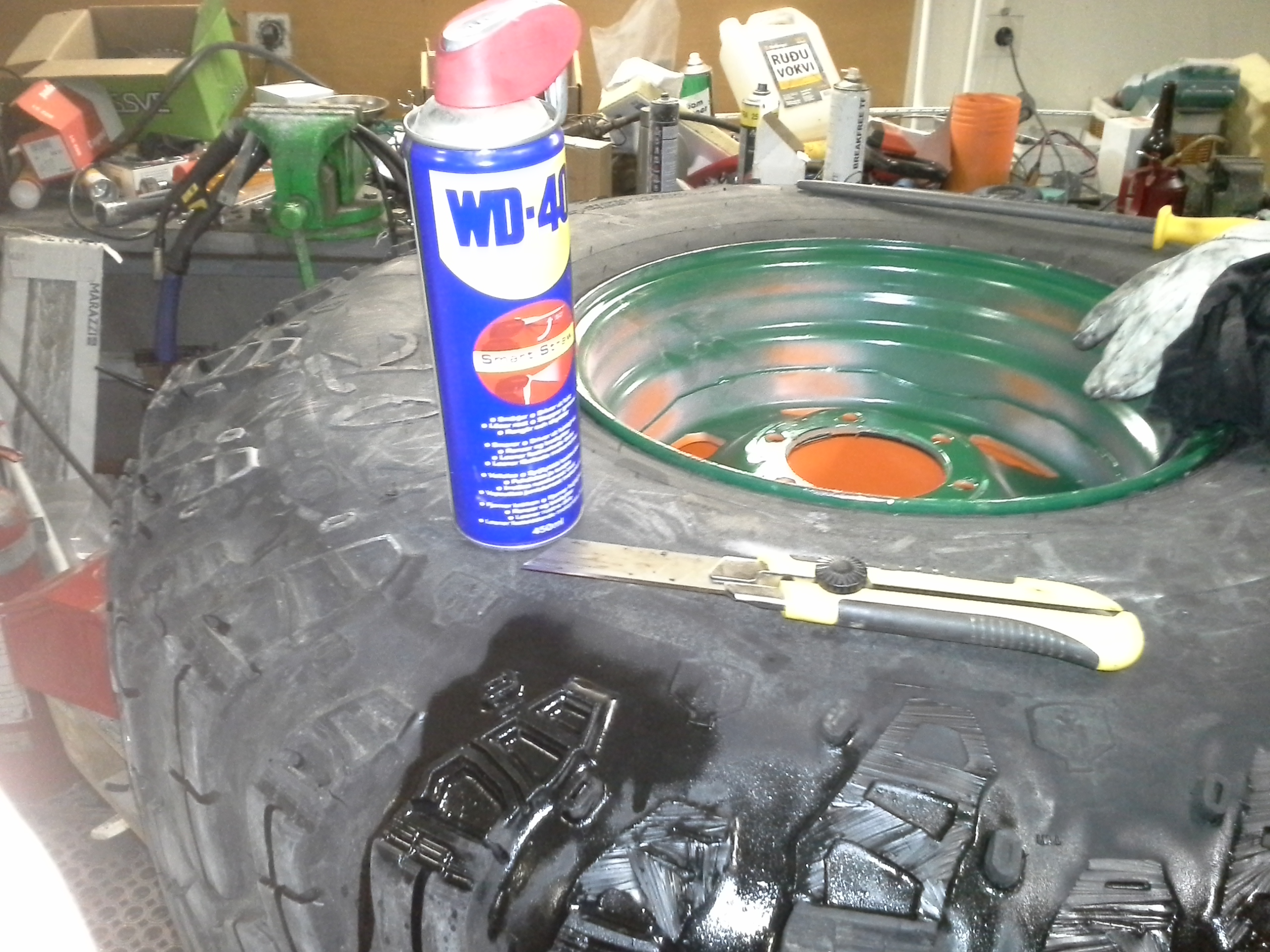

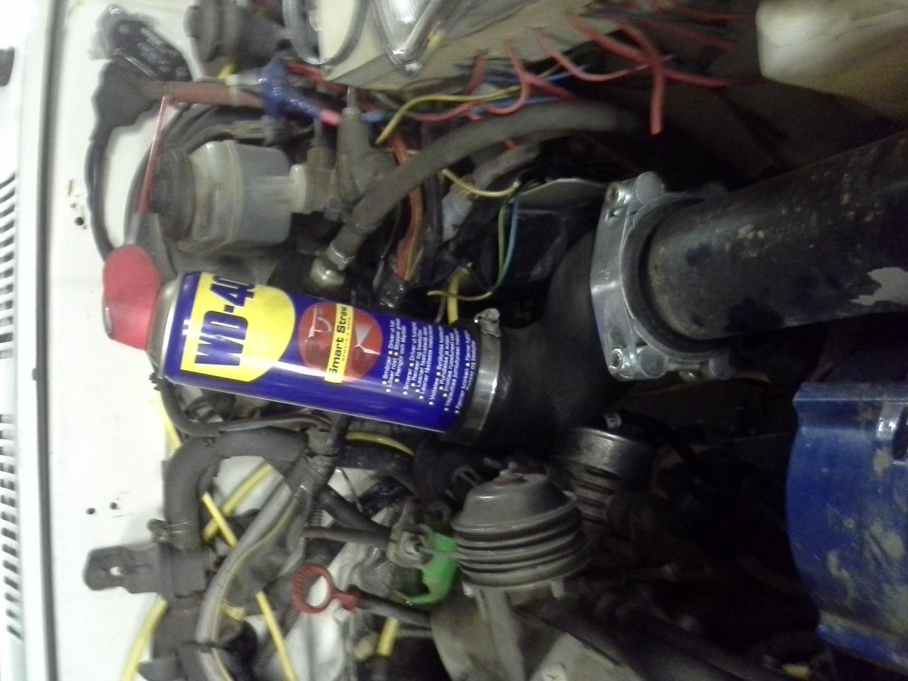

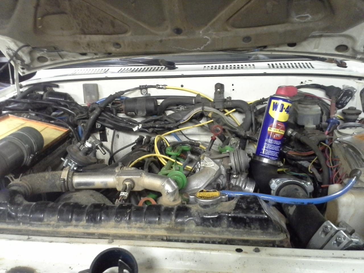

Ég lenti í smá vandræðum í gær, vélin fór að hrúga inná sig bensíni með tilheyrandi gangtruflunum og virtist það vera samfara því að túrbínan fór að hvína.
Ég þóttist handviss um að þetta væri boost leki, svo ég fór í að þrýstiprófa dótið milli túrbínu og soggreinar, en það reyndist ekkert vera að svo ég er farinn að hallast að nema truflun vegna veðurs, svo það er lítið að gera annað en að prófa þetta betur.
En ég komst að því að það er hægt að nota WD-40 í allt, t.d. tappa í túrbólögn við þrýstiprófun ;)
Það er hægt að nota WD-40 í ALLT!!

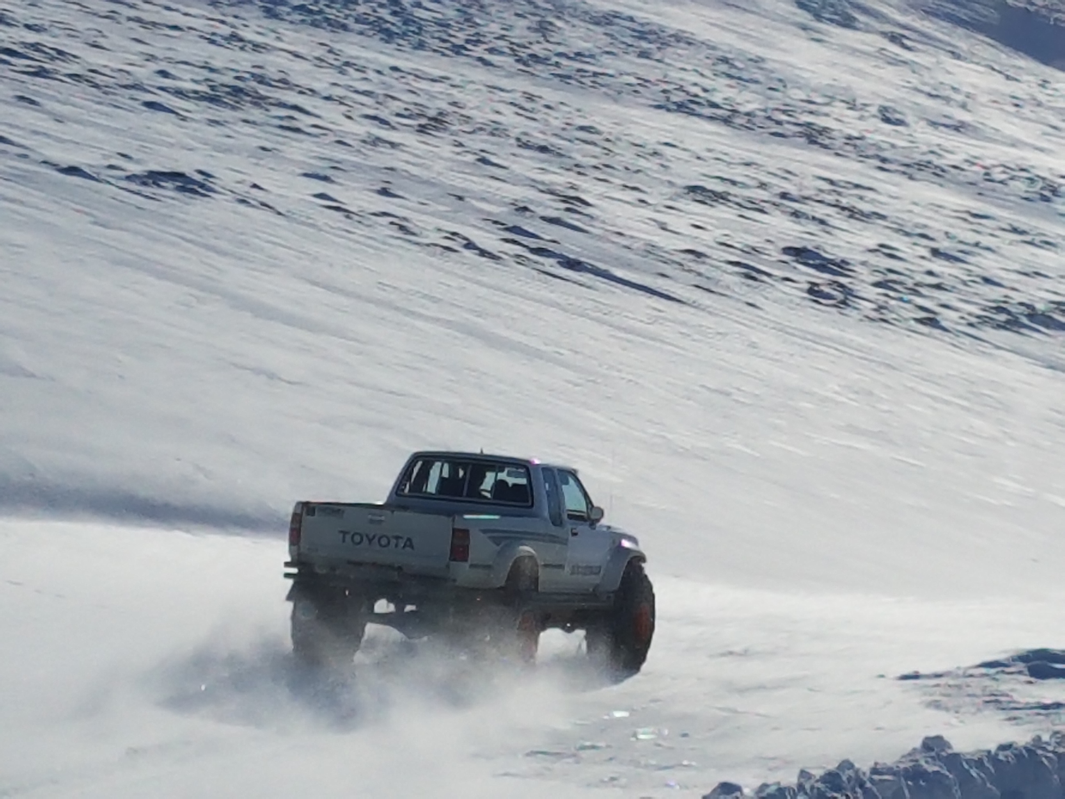

Jæja, smá update, ég fór aðra ferð á bílnum í vetur, og kom bara þokkalega sáttur heim, 44" bakterían hefur ekki minnkað, Sennilega er ég búinn að selja báða 38" gangana mína svo ég verð að hafa augun opin eftir 44".

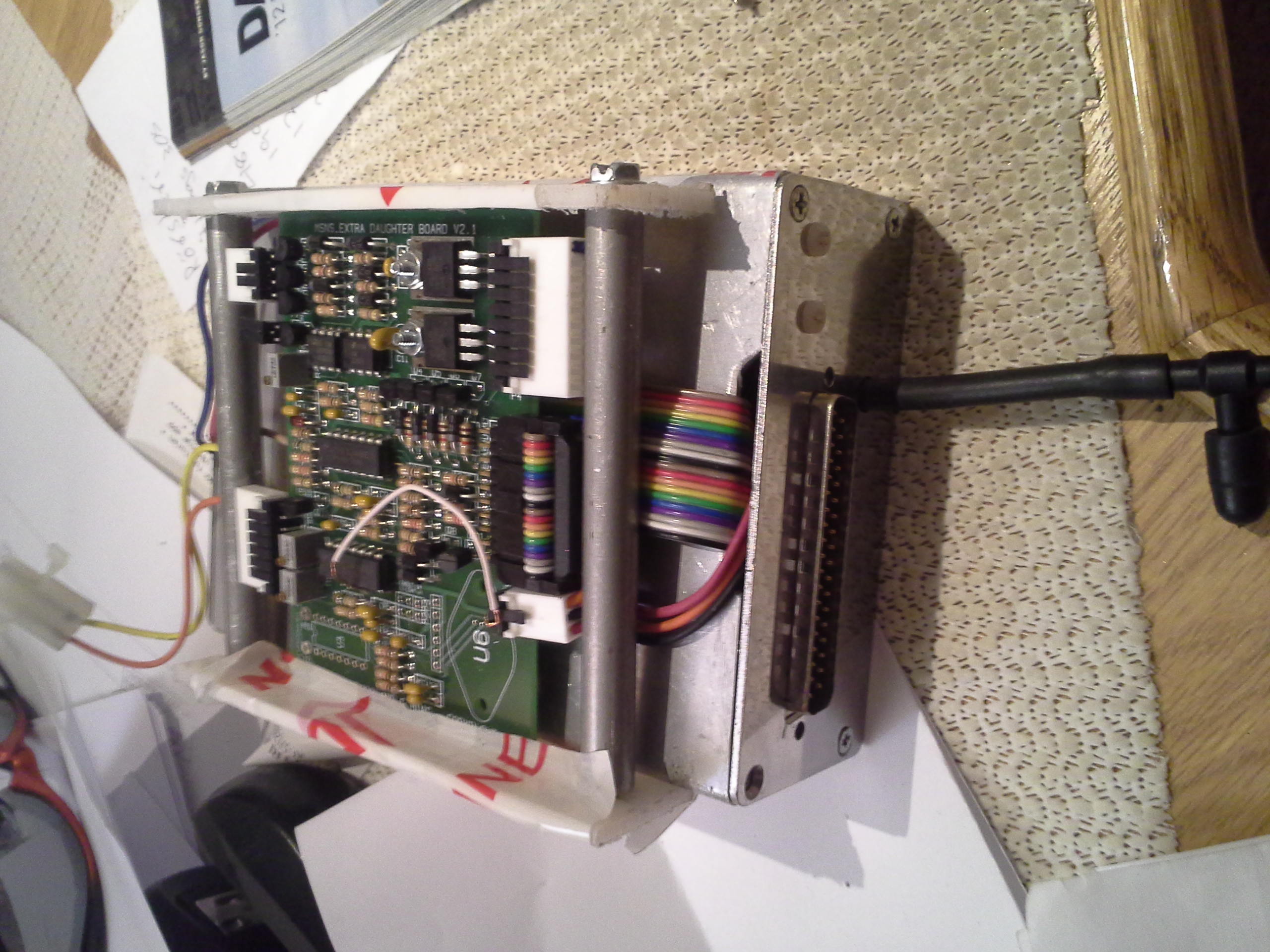

Ég er eiginlega búinn að gefa skít í stýrikerfið sem ég setti í bílinn og keypti mér notað Megasquirt kerfi með dótturborði sem sér um neistann fyrir mig líka, með þessu fékk ég alla skynjara og háspennukefli ásamt rafkerfi fyrir þetta.
Nú er bara að bíða eftir að fá hjólið fyrir sveifarásskynjarann sem fer framan á trissuna, og föndra þetta svo í bílinn.
Ég næ vonandi dunda mér við þetta á kvöldin í næsta fríi, það liggur víst nóg fyrir.
Svo fylgja myndir:
Ekin á Hveravöllum í seinni ferð vetrarins
Megasquirt stýringin með utanáliggjandi dótturborði

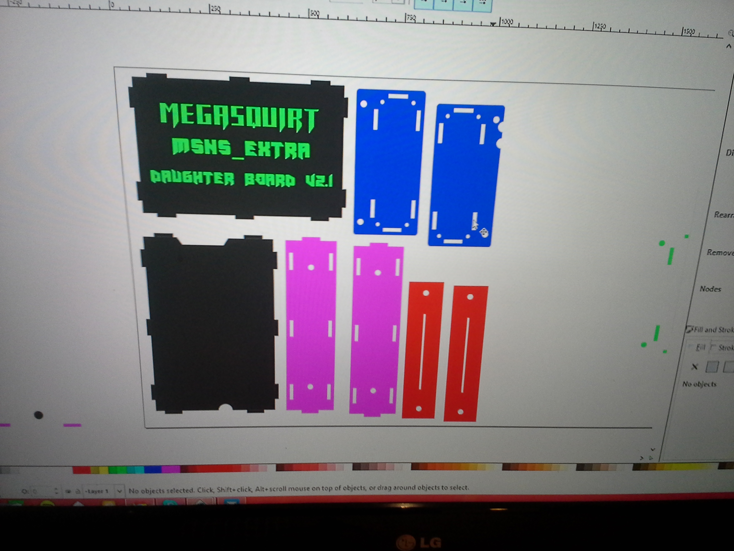

Teiknaði hús utanum dótturborðið, sem verður svo laserskorið út úr 3mm plexigleri á FabLab

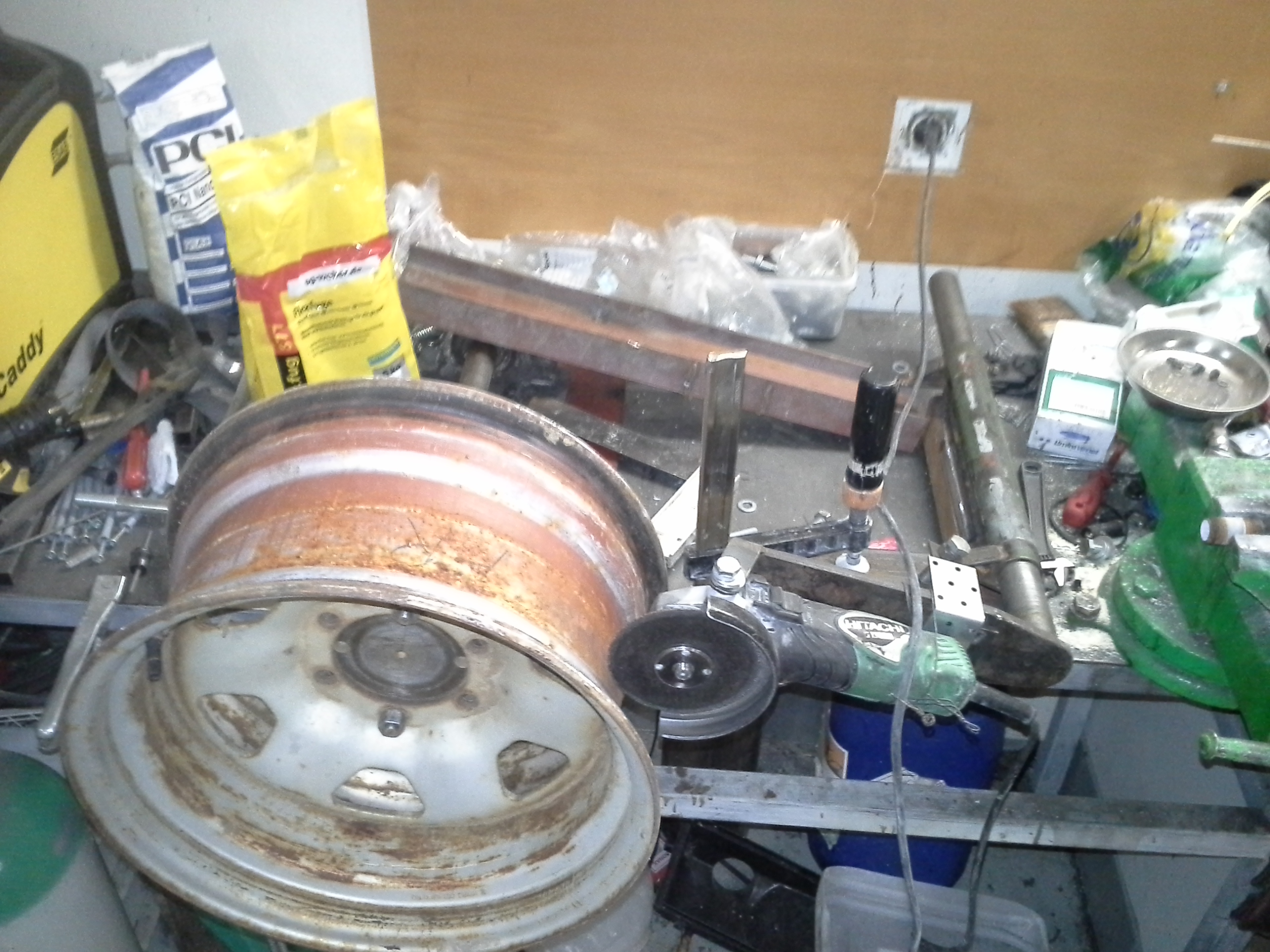

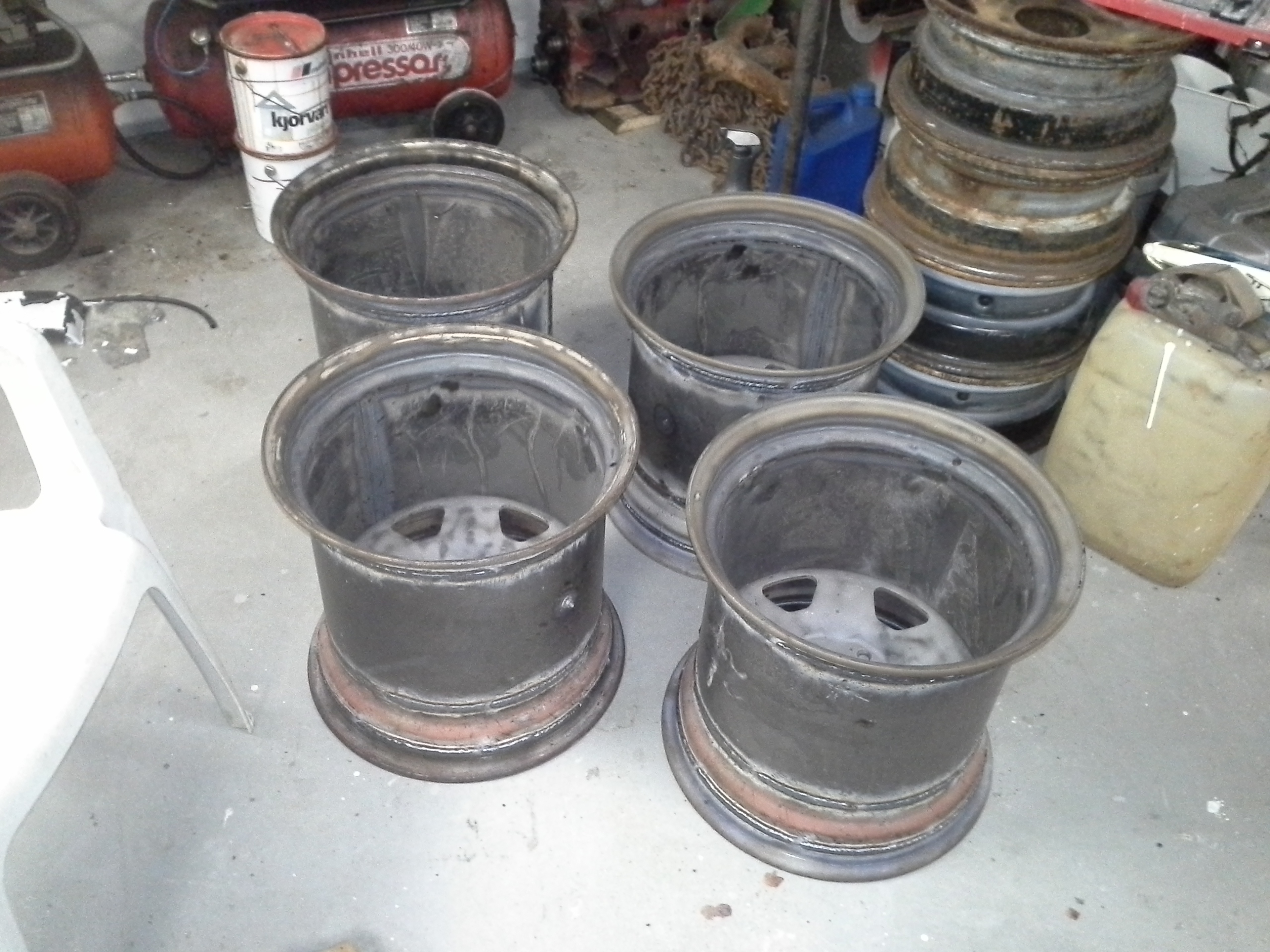

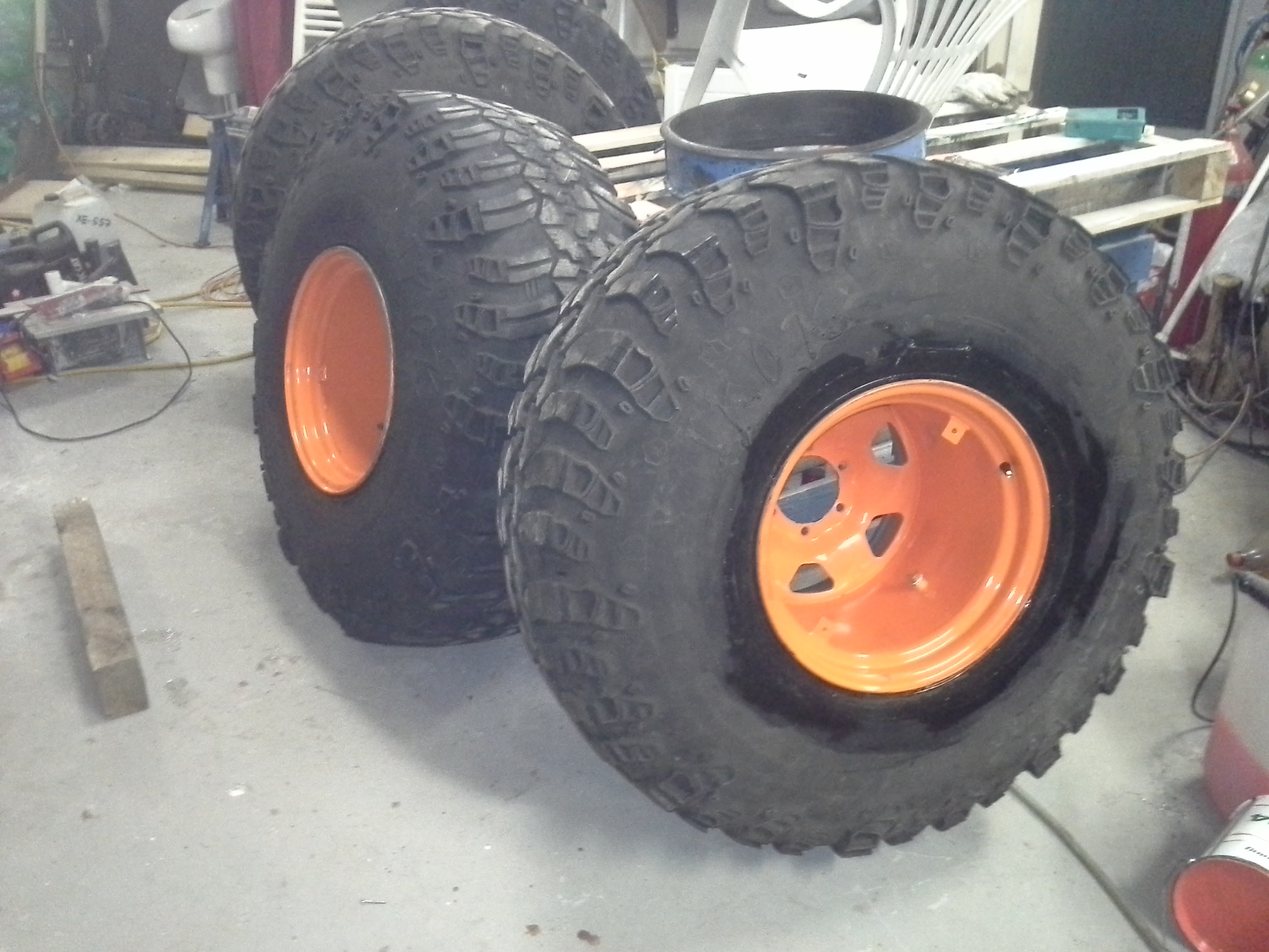

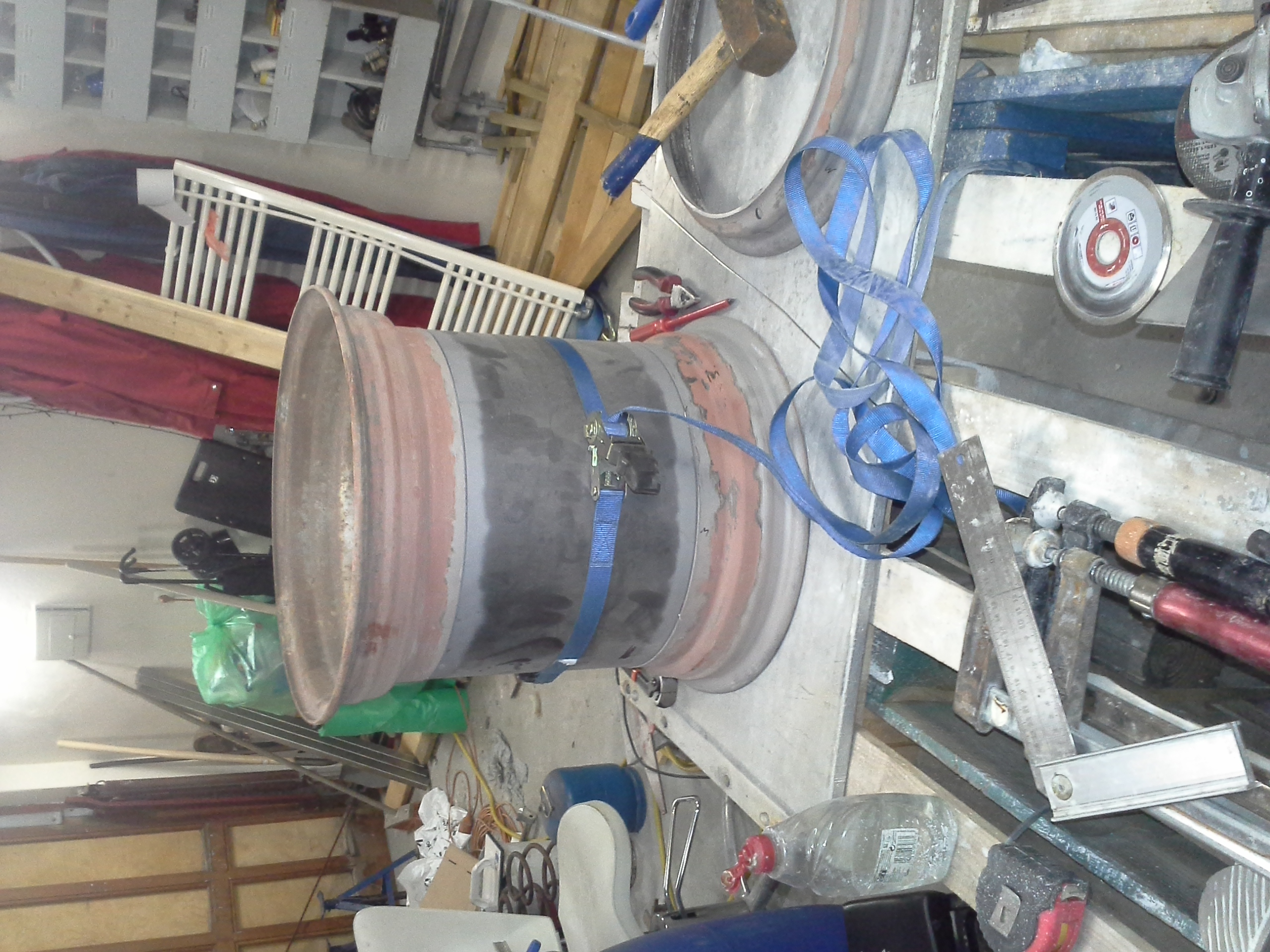

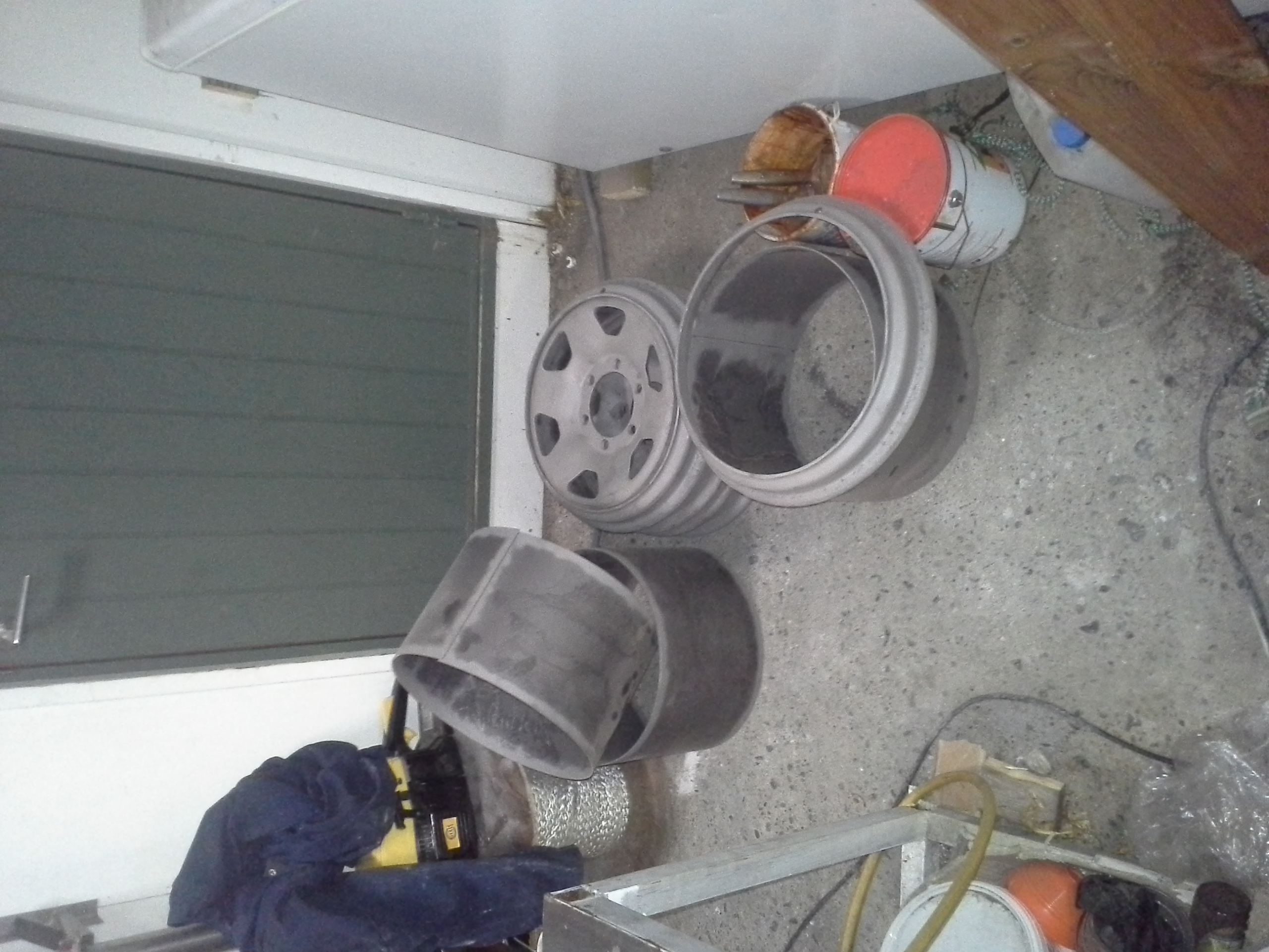

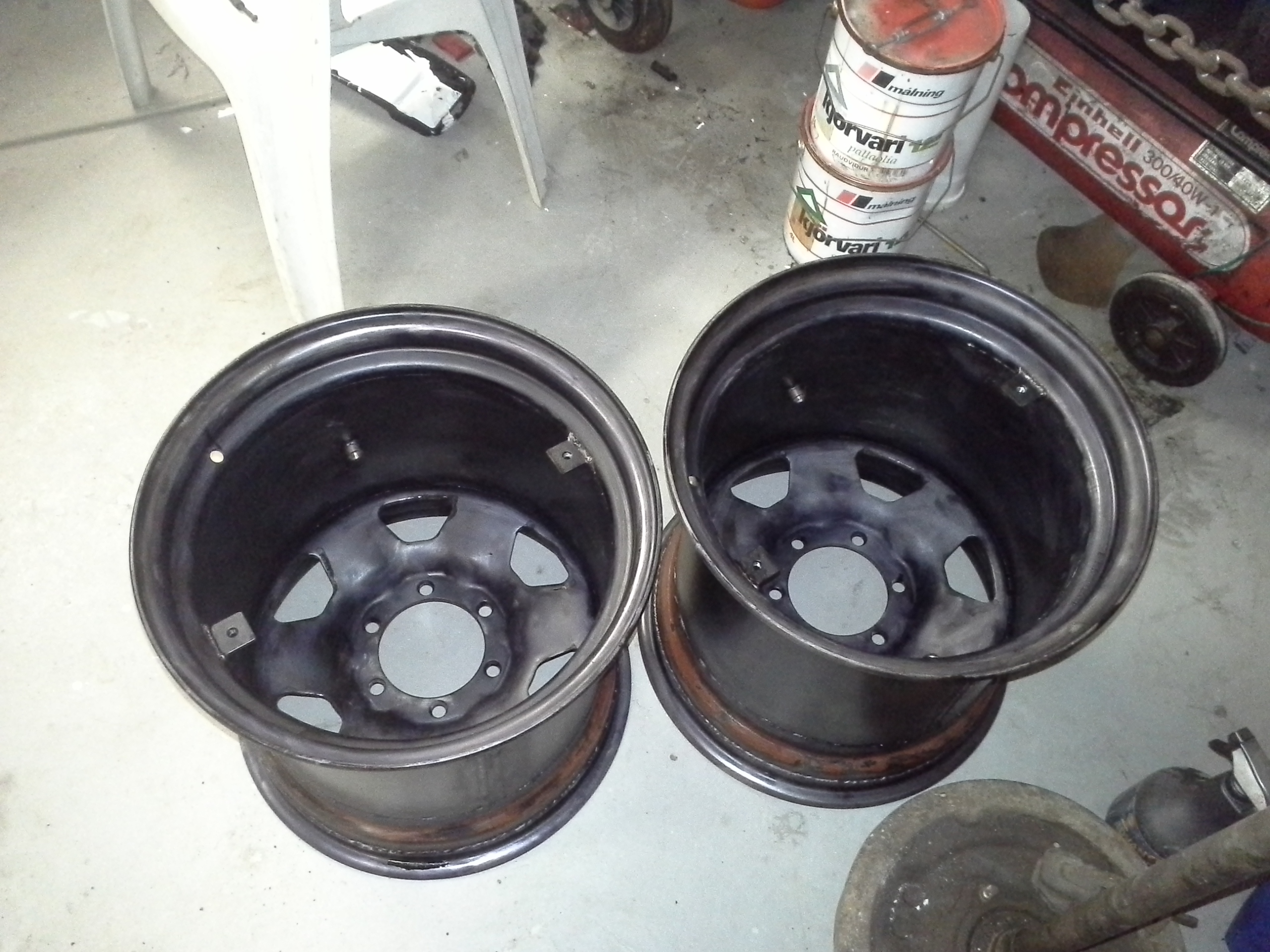

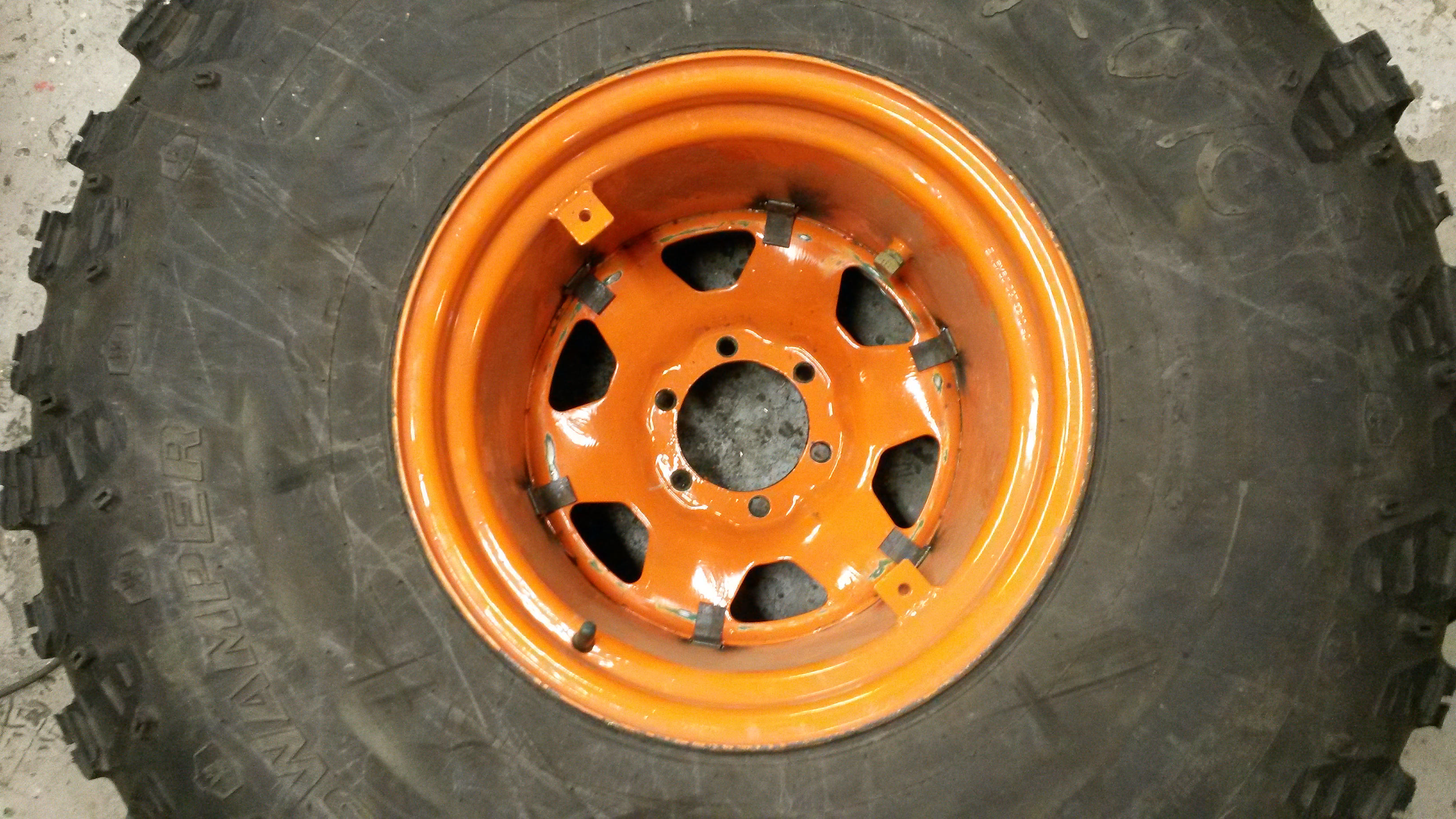

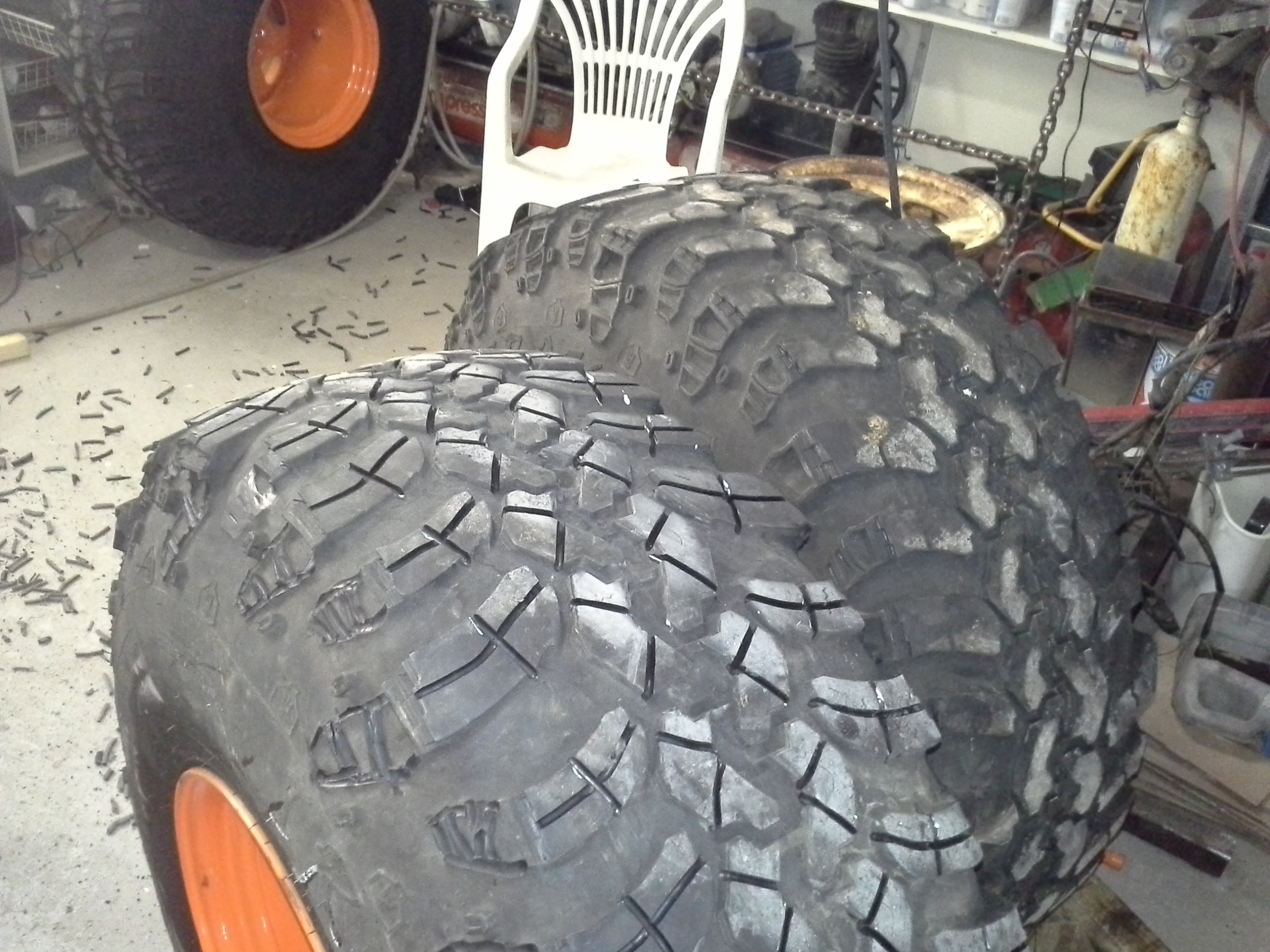

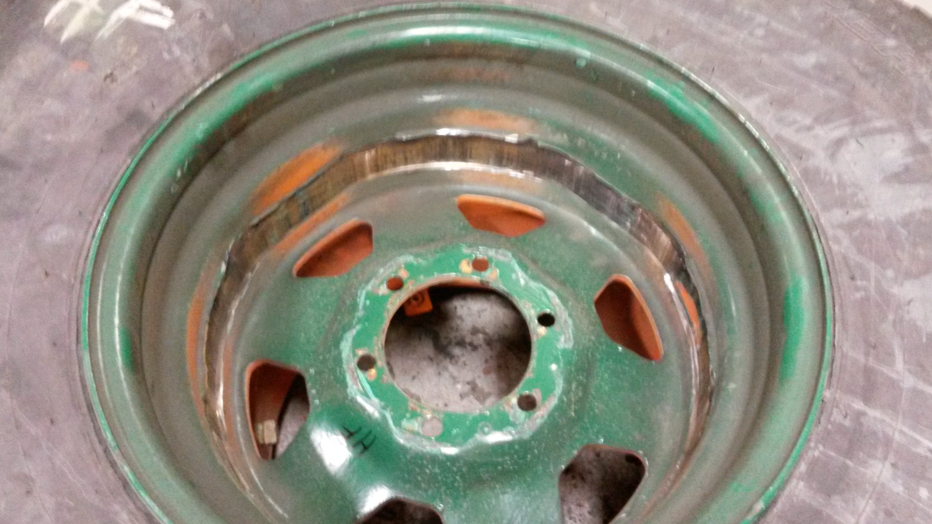

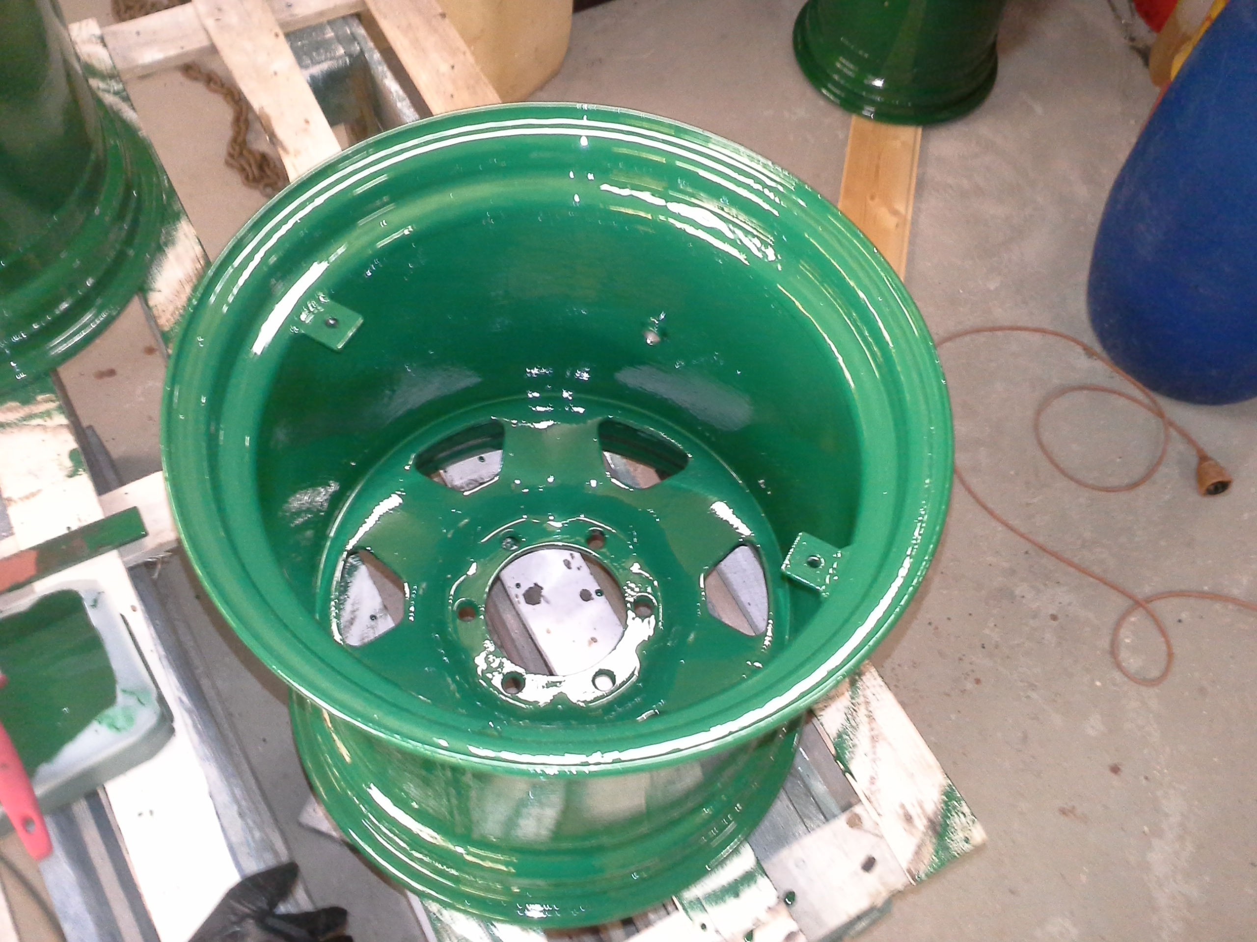

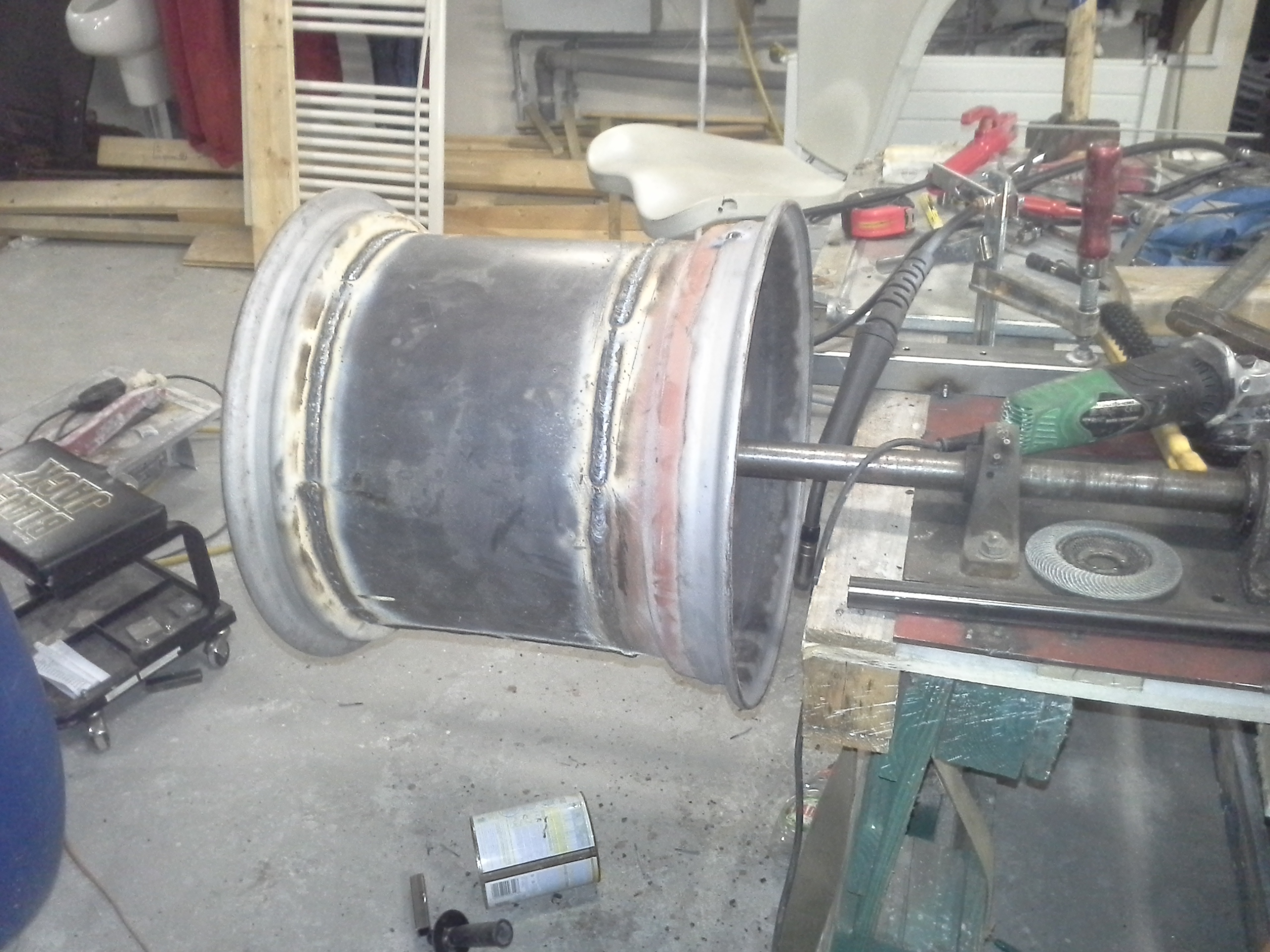

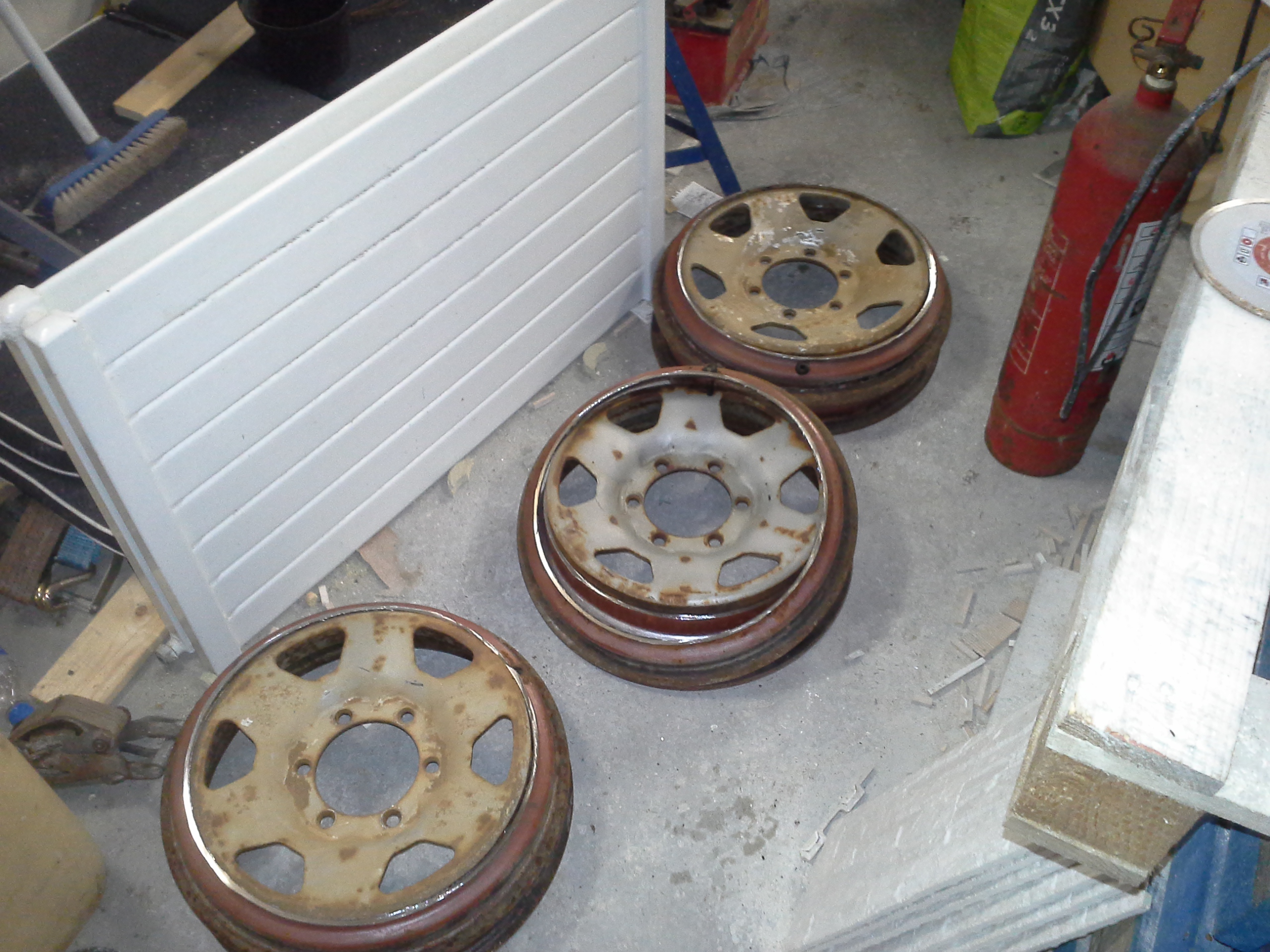

Ég ákvað að prófa 41" undir Hiluxinn, enda krefst það lágmarks breytinga fyrir mig, ég kemst að öllum líkindum upp með að föndra kantana aðeins til.
Allavega þurfti ég að byrja á að breikka 16" felgur sem mér áskotnuðust, en fyrir var gömul 2" breikkun sem ég varð að skera úr fyrst
En ég læt myndirnar um að tala:
Hér notaði ég 2 botna til að stilla tunnunni upp á meðan ég sauð hana saman

Það er spurning hvort þú þurfir skermaðan vír fyrir sveifarásskynjarann. Þarna er nefnilega dauft merki að fara langsum eftir vélarhúsi þar sem eru fjórir háspennuþræðir að skjóta sitt á hvað og alternator að riðlast á díóðum.
Startarinn
Innlegg: 1157
Skráður: 01.aug 2010, 12:02
Bíltegund: Nissan Patrol '98
Re: Bölverkur - Volvo hjarta í Hilux
Postfrá Startarinn » 26.des 2016, 09:48
Hann er skermaður, það er þó um 20 cm kafli á honum við tölvuna sem er óskermaður, spurning hvort ég þarf ekki að breyta því.
Svo eru sjálfstæð kefli fyrir hvern sílender, það er spurning um að setja þétta yfir þau, ég held að þá vanti

Postfrá Startarinn » 04.mar 2017, 19:55
Eftir smá lesningu virðist sem ég þurfi að skipta um einhverja þétta í megasquirt til að losna við þetta, þéttar yfir keflin hjálpa líka.
En ég "jeppaðist" pínu í dag, í svipuðum stíl og hjá "Sést heim til mömmu" jeppaklúbbnum á Sigló
Stubbarnir í farþegasætunum voru alveg í skýjunum :) Sem var nú tilgangurinn
