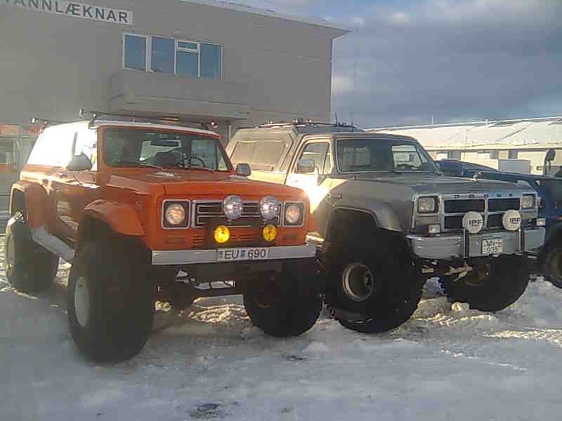

Við vigtuðum akkúrat svona bíl á 33" dekkjum og hann var 2250 kg sem er sam eða minna en patrol en það er ekki það sama með yngri bílana sem eru 3.5 tonn fyrir breytingar.

ja kanski bensin bill þessi er minnir mig um 3,3ton eða 3.5ton enda cummins og dana 60 en alveg rett dodge er lettastur ,, en þessi bill er ótrúlega duglegur þessi dodge var alltaf á 44" en fekk 46" og er bara flottur þannig en hann var 165hp en fekk tjúnkitt frá banks strax sem er 215 hp en veit ekki á hvaða pundi en hægt er að setja 30 pund in á velina og hefur verið gert i 20 ár en hugsaðu ef hann væri með 380hp velina þetta er svo fint að vera með svona vel sem ekkert mál er að fá 400hp svo ef hann ræður ekki við 49 þá bara bæta 200hp við og 600Nm þessi vél er nú ekki að finna mikið fyrir 1000kg upp/ niður

Það var cummins bíl með 5 gíra getrag kassa np205 70 aftan og 60 framan 91 eða 92 model og rauður ef það skiptir máli.;O)
