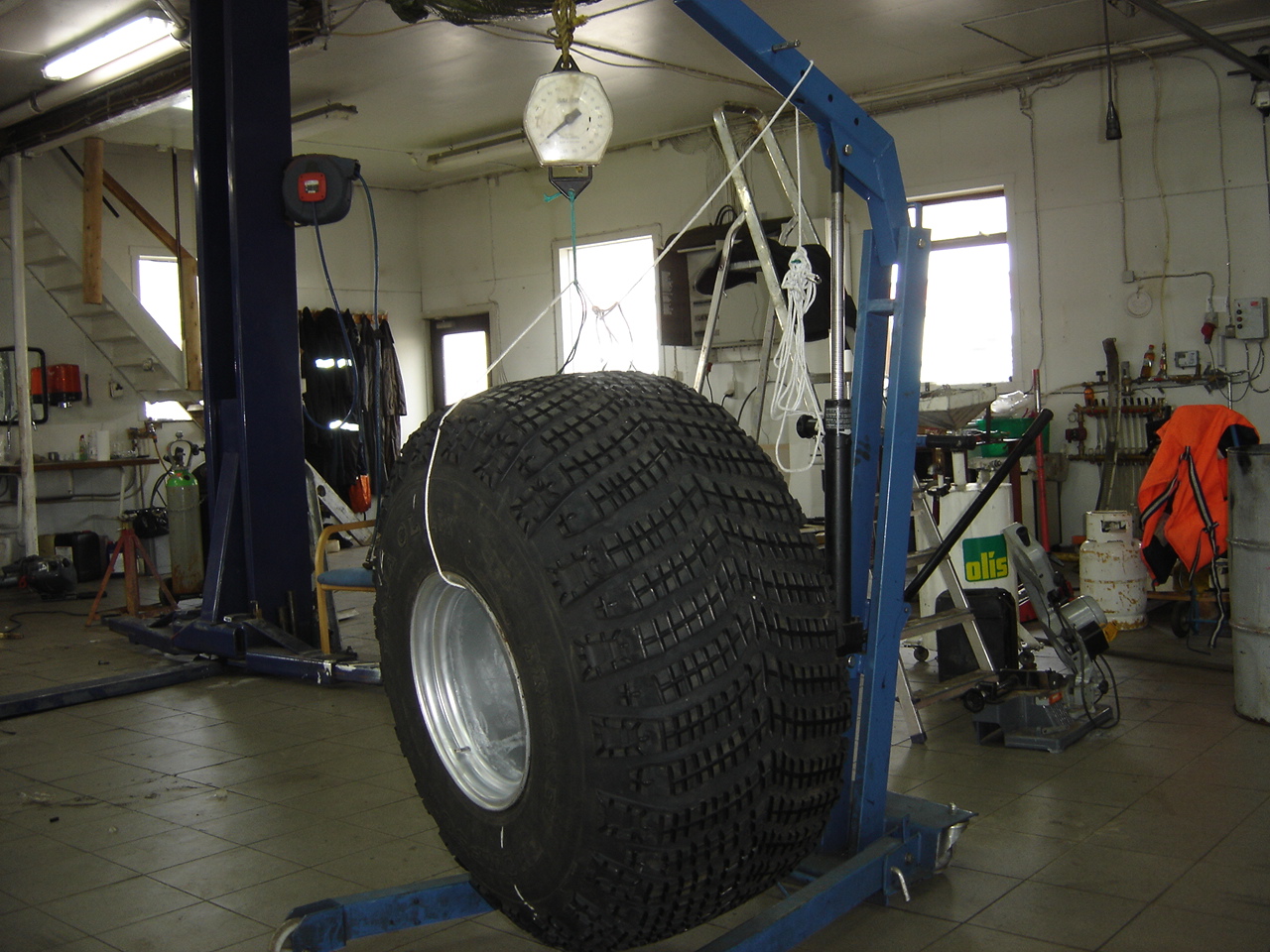

Sæll Aron ég er mikið búinn að horfa á svona krana eins og er á verkstæðinu hjá okkur og við notum til að lyfta vélum og vigta dekk setja bara snúning á hann.
Já hann Guðni minn hefur alltaf verið ofvirkur og ekkert batnað síðan ég hætti að geta stundað þetta sport er hrein geðveiki í dag jafnvel þótt menn geti nánast allt sjálfir í höndunum fjúka hundraðkallarnir líka.

Sælir félagar vorum að funda áðan með gælu verkefnið. Niðurstaðan í bili er að rífa bílinn til grunna boddý af og hreinsa upp grind og yfirfara og mála og reyna að koma bílnum í gegnum skoðun sem Toyotu jafnvel 2 manna ef þarf. Taka vél og skoða hana og þrífa og mála. Taka hásingar í sundur. Setja í þær úrhleypibúnað og reyna að bæta legu sýstemið í neðri tromlunni sem að sögn er ekki eins gott og í nýrri hásingunum og svo að setja diskabremsur. Nú væri vel þegið ef einhverjir hér hafa gert svona hluti eða vita um teikningar eða myndir af þessum aðgerðum við Unimog hásingar það er breita bremsum í diskabremsur og smíða úrhleypibúnaðinn í portalið og hvernig er best að styrkja portalið svo það haldi og bili síður. kveðja Tilli
