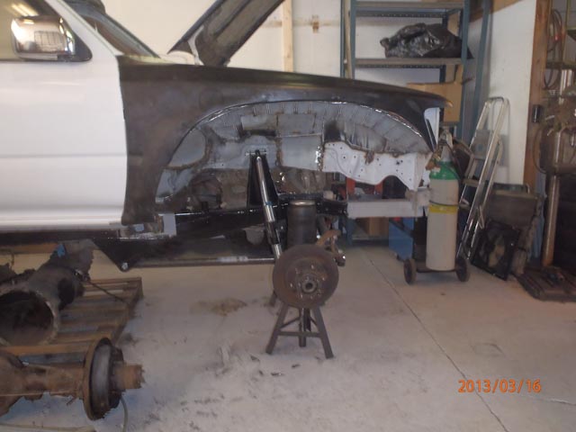

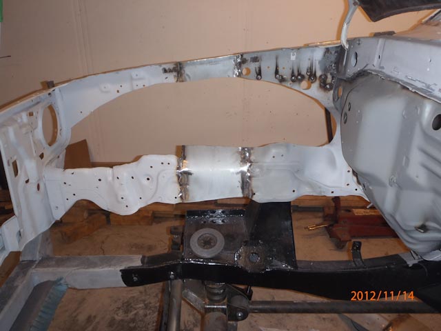

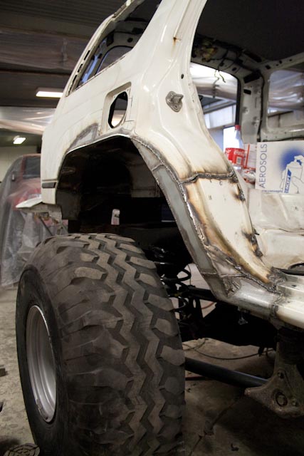

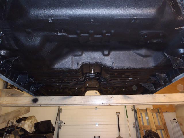

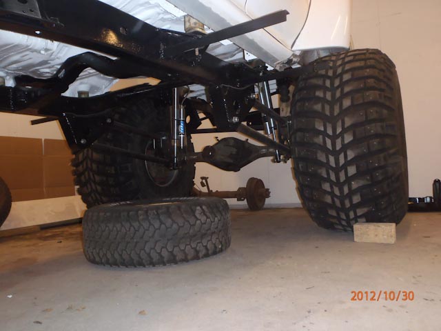

Svona stendur bíllinn í dag.
Fleirri myndir um gang mála og ferlið verður sent inn síðar, eða eins og verkið mun vinnast.

Sælir og takk fyrir skemmtileg "comment".
Já ég mun notast við "full float" barkalæstar lc.60 hásingar og mótor úr lc. 120 með sjálfskiptingu og lóló.
Ég hef alveg hugsað um það hvort að tvær hurðar til viðbótar væri málið, en ekki að svo stöddu. Það má heldur ekki klára allt í einu...!
Upphaflega stóð til að vera á 44" dekkjum en þegar leið á verkið og eftir miklar pælingar ákvað ég að fara í 46" af nokkrum ástæðum. En grunnforsenda fyrir því að vera á 46" er að vera á vel tilkeyðum dekkjum og skera þau nóg.
Svona verkefni löngu komið yfir þröskuldinn "hvað er nóg", þetta snýst um hvað maður vill prófa...!

Sælir mikið rosalega er þetta vönduð vinnubrögð hjá þér og flott. Þessi lenging er frábær. Hér á Sigló er Patrol 1995 á 46" dekkum með 5:42 hlutföll og vél úr 120 cruser 5 gíra toyot kassanum og milligír frá Marlin Crawl 1:5 sem Jörgen flutti inn. Þess bíll er sko að mok vinna og hefur minn 80 Cruser á 38 ekkert að gera í hann td. í brekku fræsi eða öðru og svo er hann mjög mjög sparneytinn. Snilldarvél en mætti hafa öflugra dælukerfi fyrir snekkjuna í Patrol. Mickey Thompson dekkin 46" sem ég á er um 70 kg á 20" breiðum felgum og bælast auðveldlega undir 1700kg sukkunni á 2 pundum gott að aka á þeim og létt að snúa þeim þegar þau eru svona mikið skorin og mjúk. Alla vega á 120 hestafla V-6 Ford tík sem ekkert gat. kveðja guðni

Sælir spjallverjar og takk fyrir bæði áhugaverðar athugasemdir og jákvæða umfjöllun.
Það er eitt og annað búið að gerast í verkinu síðustu mánuði en þó ekki nóg af mati eigandans....!
Set hérna inn nokkrar myndir af ferlinu og stöðunni eins og hún er í dag:
