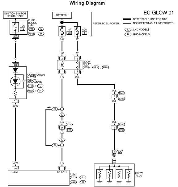

Það eru samt tvö atriði sem ég er ekki sáttur við. Bæði er einhverskonar bilun. Glóðakertahitarinn í tölvunni virkar ekki. Það er mjög einfalt, einn vír út úr tölvunni fyrir glóðakertaljós í mælaborði og einn vír sem gefur mínus á glóðakertarelay. Þessi búnaður virkar bara ekki hjá mér. Þegar hann er kaldur þá kemur ljós í mælaborði í ca 1 sec en ekkert gerist í relayinu. Ég er núna með auka rofa inní bíl til að hita glóðakertin. Virkar svosem, en er ekki til frambúðar eða eftirbreytni þar sem ég vill hafa þetta allt 100%.
Hitt er að olíugjöfin er biluð. Það er rafstýrð olíugjöf og stilliviðnám sem er í ólagi. Bíllinn er nothæfur svona en stundum er hann leiðinlegur á lágum snúningi í keyrslu, á það til að rykkja eins og lc60 turbo eigendur þekkja en fínn í þjóðvegakeyrslu. Stundum dettur hann líka niður á einhverskonar safe-mode, þá verður hann ca 50 hestöfl og þá er bara að svissa af, telja ca uppá 10 og svissa aftur á og þá lagast það oftast :)

Postfrá Startarinn » 16.júl 2012, 21:18
Elli, ef þú skoðar rafkerfisteikninguna sem ég býst við að þú hafir yfir terrano vélarheilann, er þá sami plús inná relayið í gegnum vélatölvuna og plúsinn sem þú notar?
Það getur verið að þeir leiði ekki á milli hvors annars, þessvegna virkar relayið með mínus frá boddýi/rafgeymi en ekki mínus frá vélartölvu
Ég lenti í svipuðum vandræðum með AFR mæli sem ég setti við 3vze vélina, ég fékk hann ekki til að gefa rétt merki inná heilann, þar sem ég þorði ekki að tengja AFR stýringuna inná sama plúsinn þar sem hann var gegnum vélarheilann, ég tók ekki áhættuna á að steikja hann.
Ég leysti vandamálið með því að stilla loftflæðineman þar til ég fékk AFR gildið sem ég vildi

Teikning í viðhengi fyrir þá sem hafa gaman af að spekulera :)
Ég er með þetta tengt alveg eins. Plús á relay í gegnum öryggi.
Gott gisk samt Ástmar :) Mjög gaman af áhuga þínum á þessu projecti mínu. Ég tók mig líka til og skoðaði fb myndirnar þínar og þar eru tilkomumikil verkefni :)

Þessi teikning gefur ekki mikið rými fyrir mistök, hvaða hitanema ertu með á vélinni? Toyota eða nissan?
Eina sem mér dettur í hug að viðnámið sé ekki það sama og rugli tölvuna, þ.e. það gefi merki sem tölvan skilur sem meiri hita, en svo er alltaf möguleiki að þessi rás sé einfaldlega biluð í vélarheilanum

Það eru þrír (reyndar 4 núna) hitanemar á þessari vél. Tveir í vatnslás-húsinu, annar sem ECU tölvan les af og hinn fyrir nissan mælaborðið sem nú er aflagður. Ég bætti við toyota hitanema á lögnina úr vatnslás-húsinu og í vatnskassann. Það eru sitthvorar gengjurnar og sitthvor stærðin á þessum hitamælum. Svo er einn hitamælir í olíuverkinu fyrir hráolíuhita hefur mér sýnst á teikningum.
