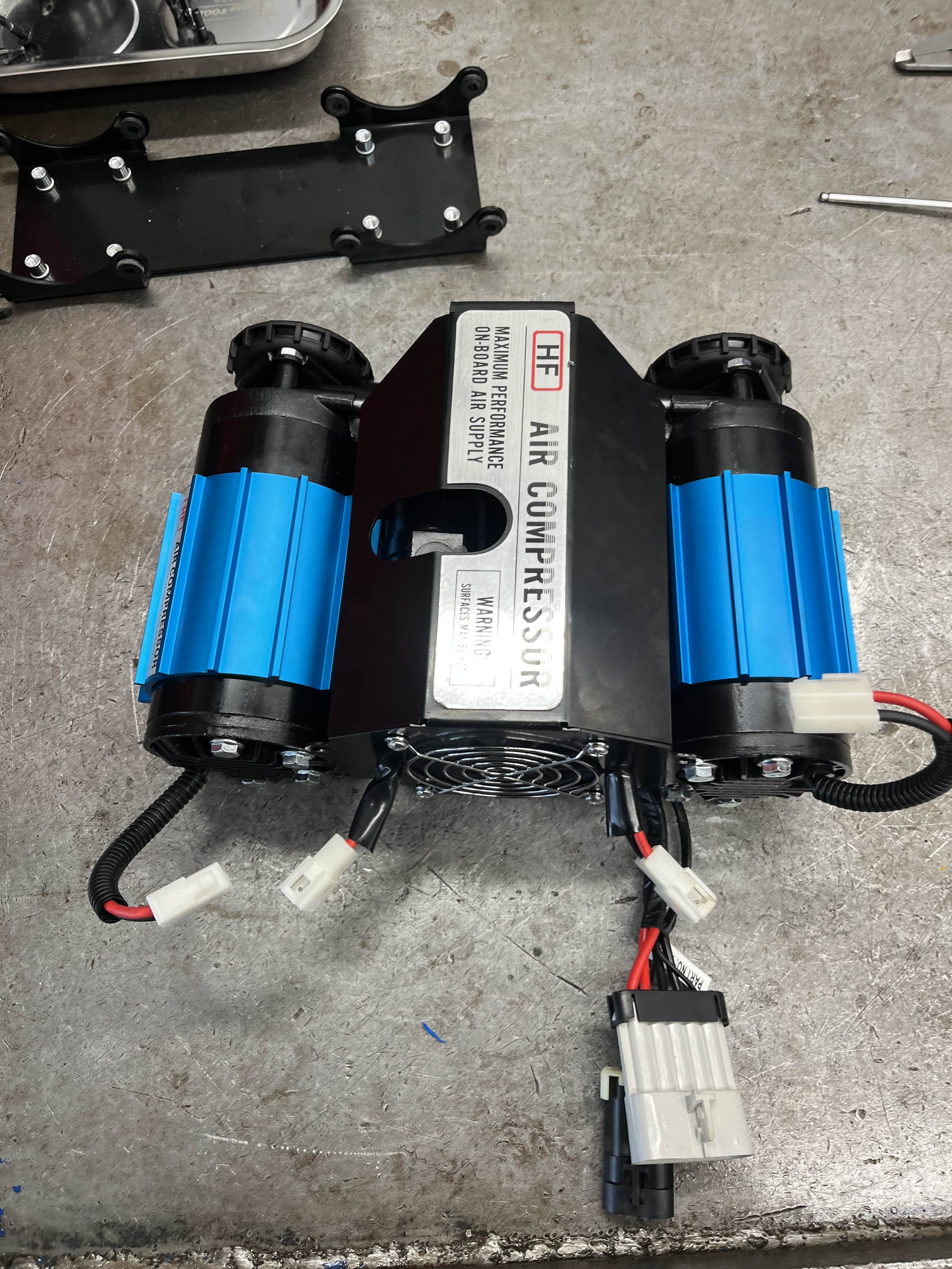

Ef bíllinn er þetta máttlaus, þá væri kannski hægt að veðja á kínalæsingu frá HF. Verðið er 75 þúsund erlendis og ef maður fyndi eina slíka í Póllandi þá er flutningskostnaðurinn ekki upp úr þakinu. Mig minnir að ég hafi séð einhverja verslun í Póllandi með HF læsingar.
Annars er þetta fínn bíll í krónuflokkinn, og hann býður upp á þó nokkra möguleika.

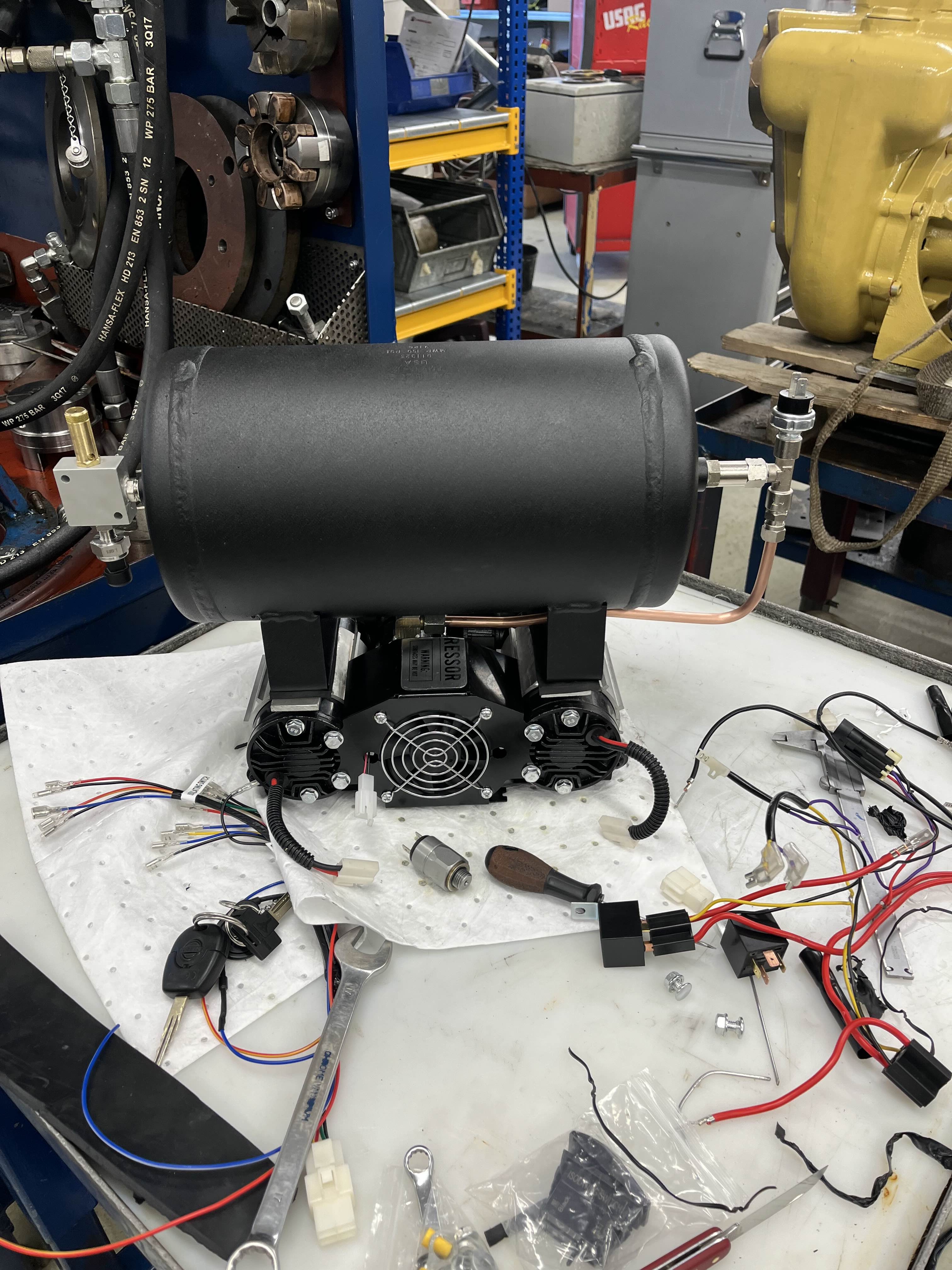

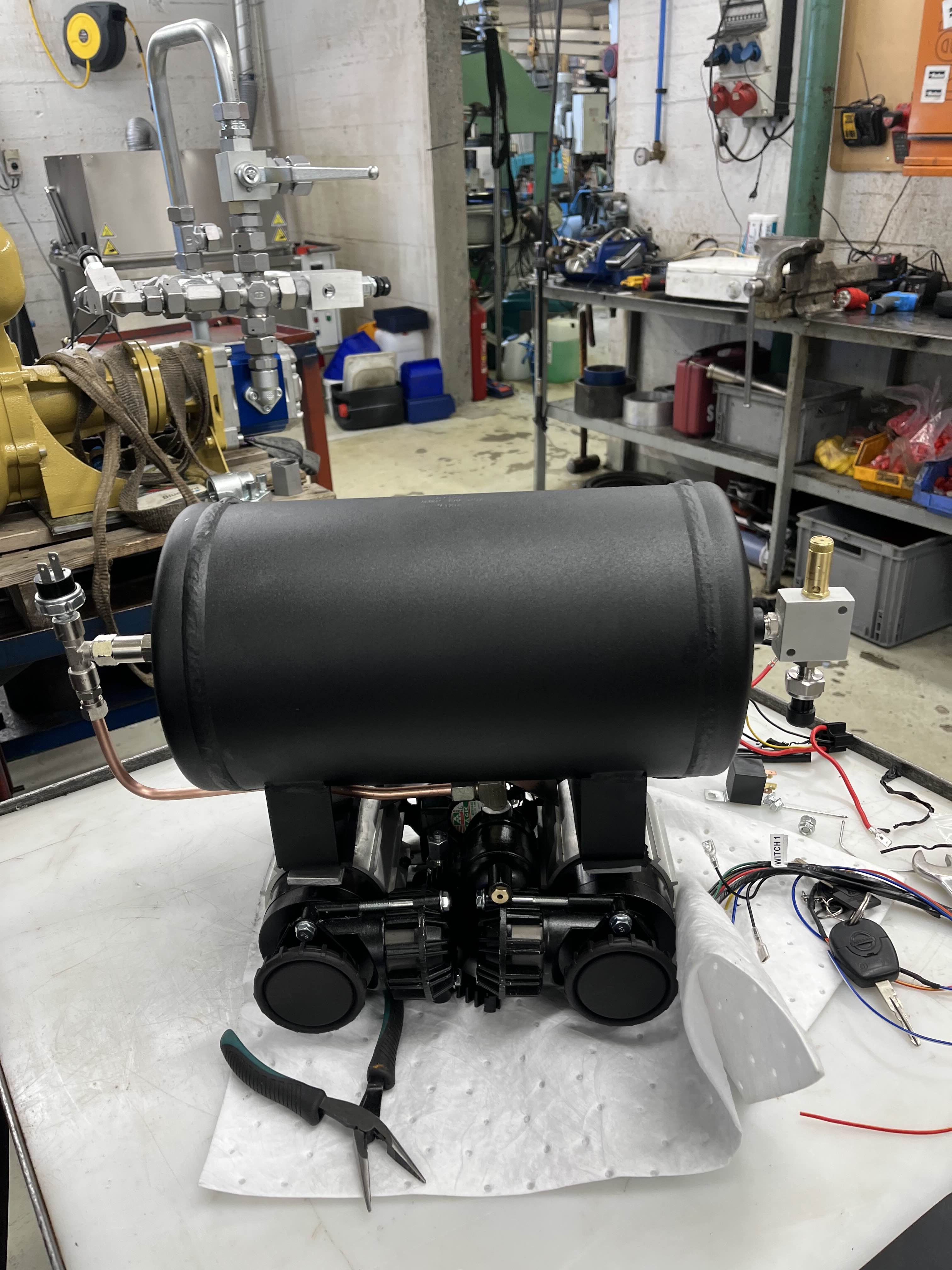

Byrjaði að pæla í loftkerfi, fékk mér china special HF tvöfalda loftdælu og ákvað að setja hana ásamt tank aftaná pall fyrir framan hjólaskál til að tapa ekki fullri palllengd. snyrtilegasta leiðin til þess (að mínu mati) var að hafa kútinn ofaná dælunni, þannig anodizeringin var skoluð af HF dælu álhringnum og festingar soðnar á þar sem að breyddin á milli álhringjanna passaði við breyddina á milli lappa á firestone loftkút.
HF daela.jpg (3.72 MiB) Viewed 17553 times
daela med kút.jpg (2.7 MiB) Viewed 17553 times
daela med kút2.jpg (3.36 MiB) Viewed 17553 times

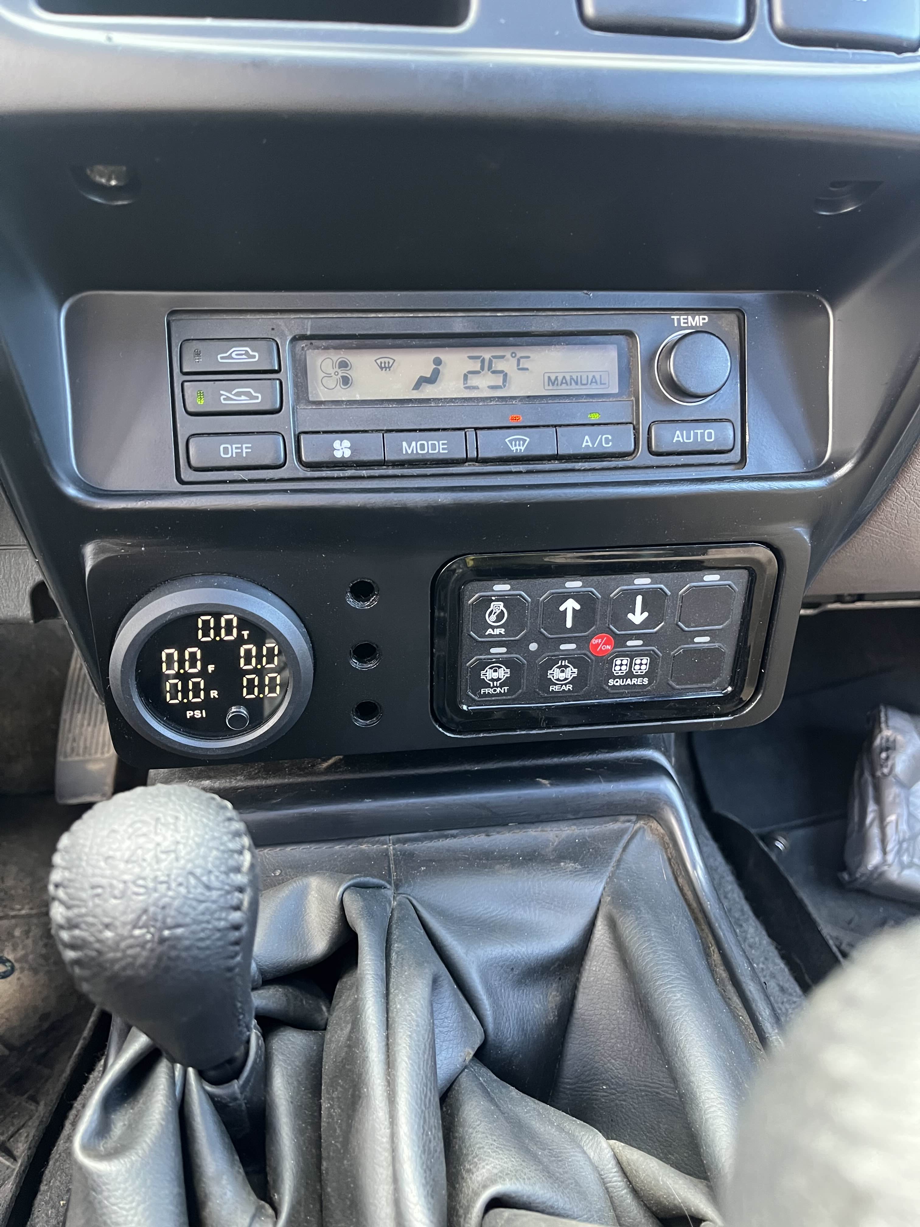

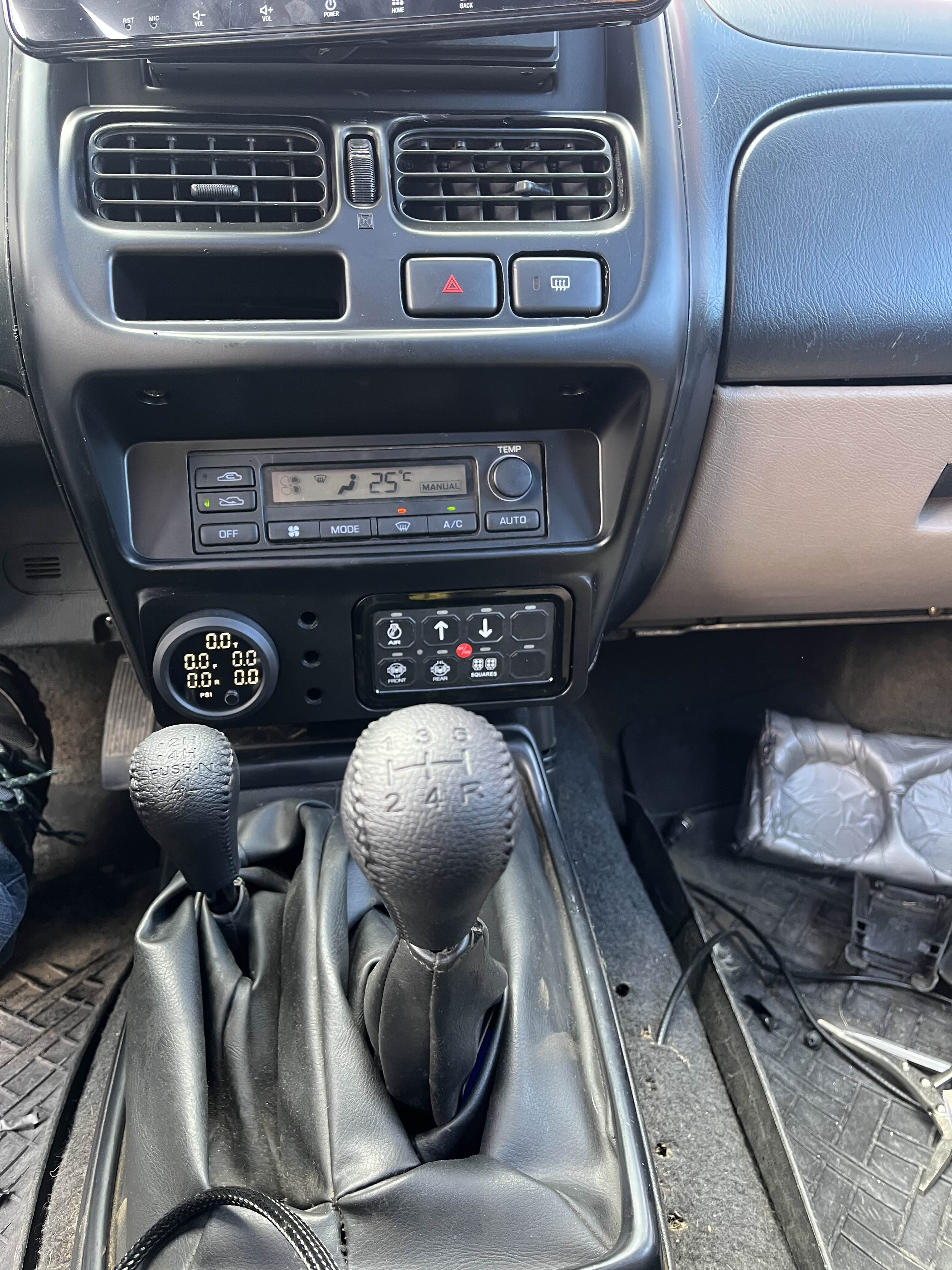

síðan var miðju plastið tekið úr mælaborðinu, og 3d prentað brakkett á það sem að passar fyrir auxbeam takkaborð og china special loftmæli, og það trefjað við miðjuplastið.
loftmælidisplayið sjálft er með 5 ingöngum (loftkút og hvert dekk fyrir sig) og þrýstinemar fylgdu með. mér fannst þetta nettari lausn en að vera með panasonic mælana þar sem pláss í þessum bíl er af mjög skornum skamti. kosturinn við þetta display er að ingangurinn er "industry standard" 0-5v input, þannig að ef nemarnir sjálfir eru ekki nógu nákvæmir, þá er hægt að fá nákvæmari nema, displayið sýnir að vísu bara einn aukastaf, en ég taldi það meira en nóg.
