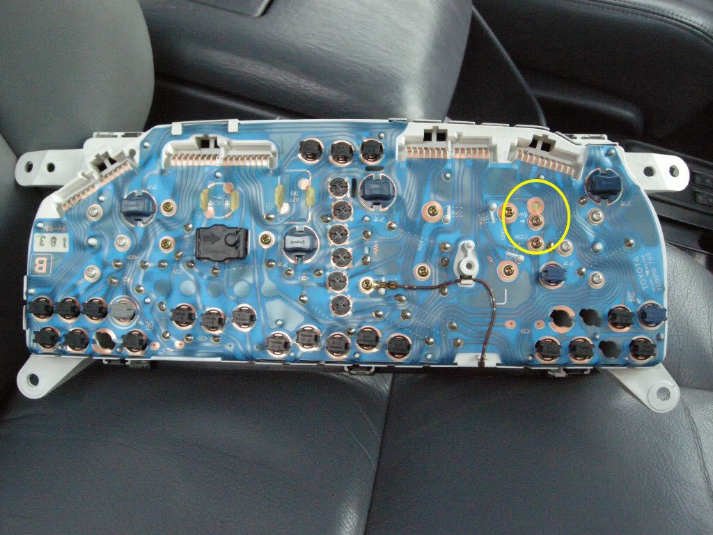

Ég er með Land-cruiser 90 árgerð 1997
Hann var að lenda í 300 þúsund km. og þá kviknaði tímareimarljósið (T-belt)
Ég lét skipta um reim fyrir 15 þúsund km. þannig að nú þarf ég að slökkva einhvernvegin á þessu ljósi.
Sá einhversstaðar að á 4Runner með sömu vél og svipað mælaborð þurfi að færa eina skrúfu á milli gata aftan á mælaborðinu. Er það líka þannig á þessum?

Já það er eins á þessum. Skrúfa aftan á mælaborðinu.

Þetta gekk næstum eins og í lygasögu.
Held að ég hafi ekki verið nema rúman hálftíma að þessu.
