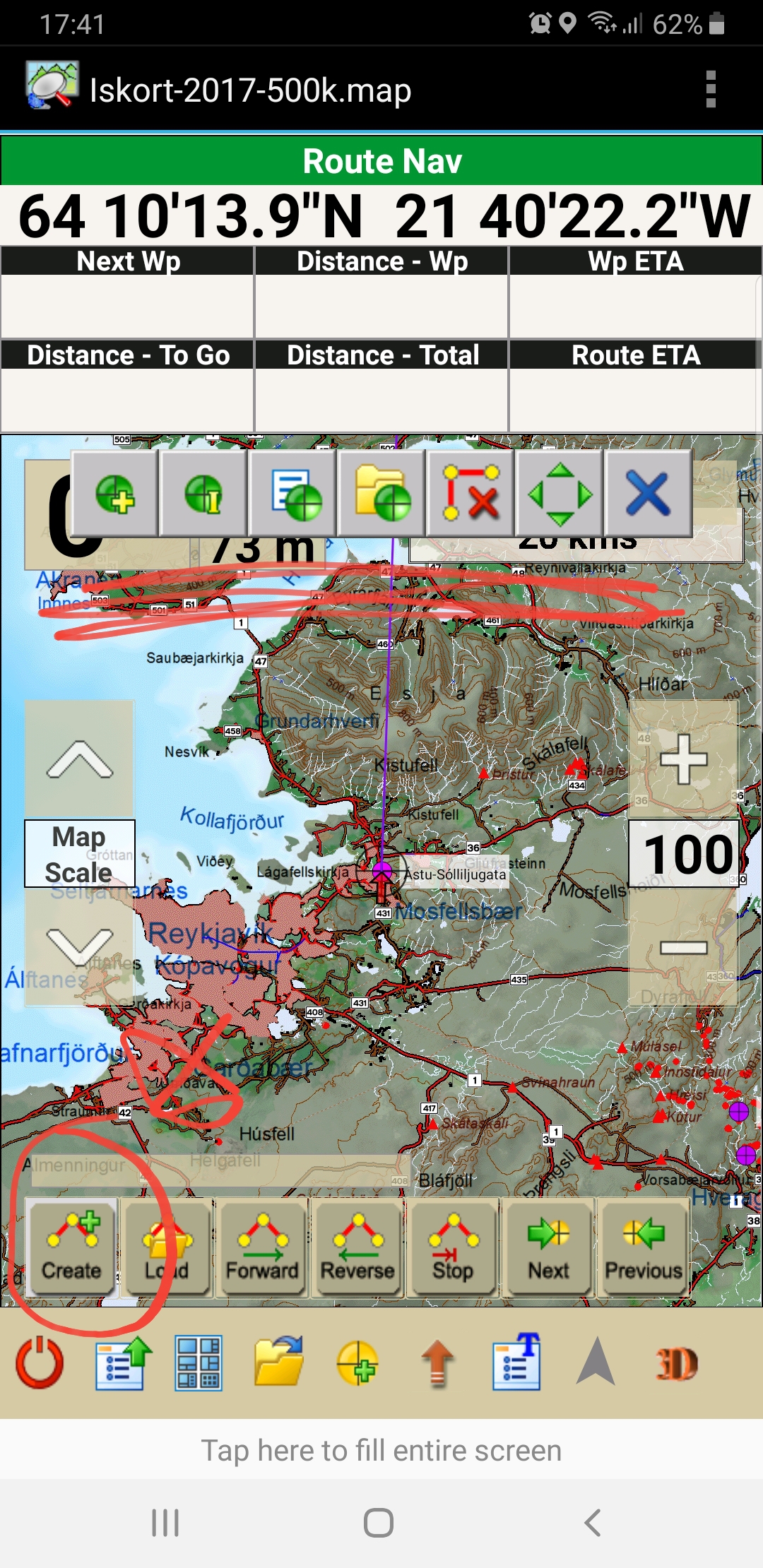

Sælir.
Veit einhver ykkar snillinga hvernig á að búa til "route" í Ozi? Ég er með helling af "Tracks" sem ég er búinn að nefna og nota en mig vantar að vita hvernig á að búa til og virkja leiðir (route) úr ferlunum, þannig að hægt verði að sjá hversu löng leiðin er, hve langt er eftir,áætlaður komutími o.s.frv. Eins ef það eru einhverjir flýtihnappar til að kalla fram leiðirnar þegar búið er að virkja þær

Ertu í pc eða android?
Það er töluvert auðveldara að gera þetta í android viðmótinu

Postfrá Magni » 19.mar 2019, 17:44
Ferð í route page og velur create. Þá kemur upp gluggi.

Postfrá valdi.alla » 19.mar 2019, 18:14
Ég er með android spjald
