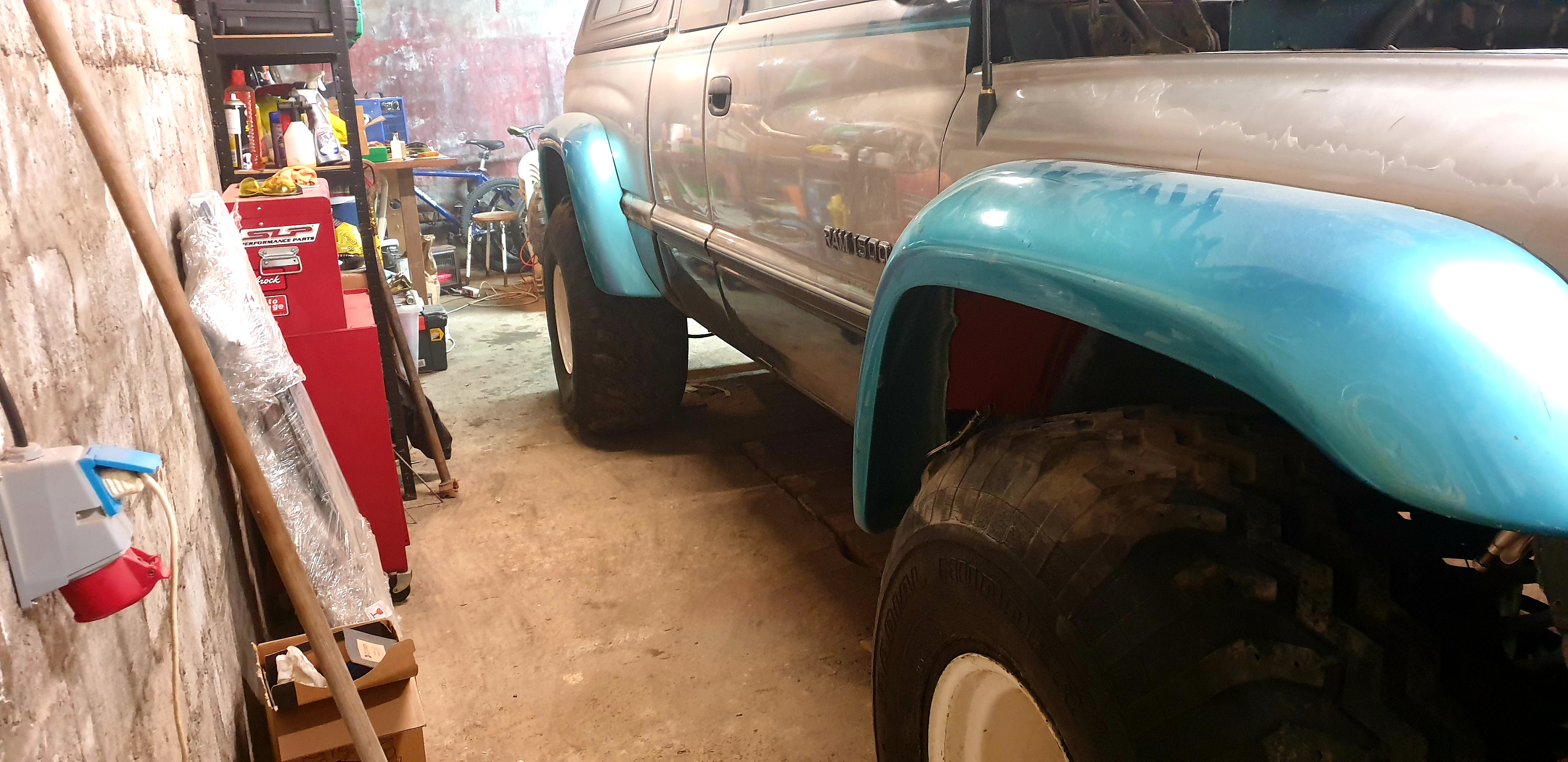

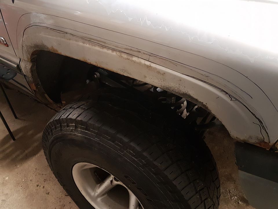

Re: Gamall Ram vinstri beygja?

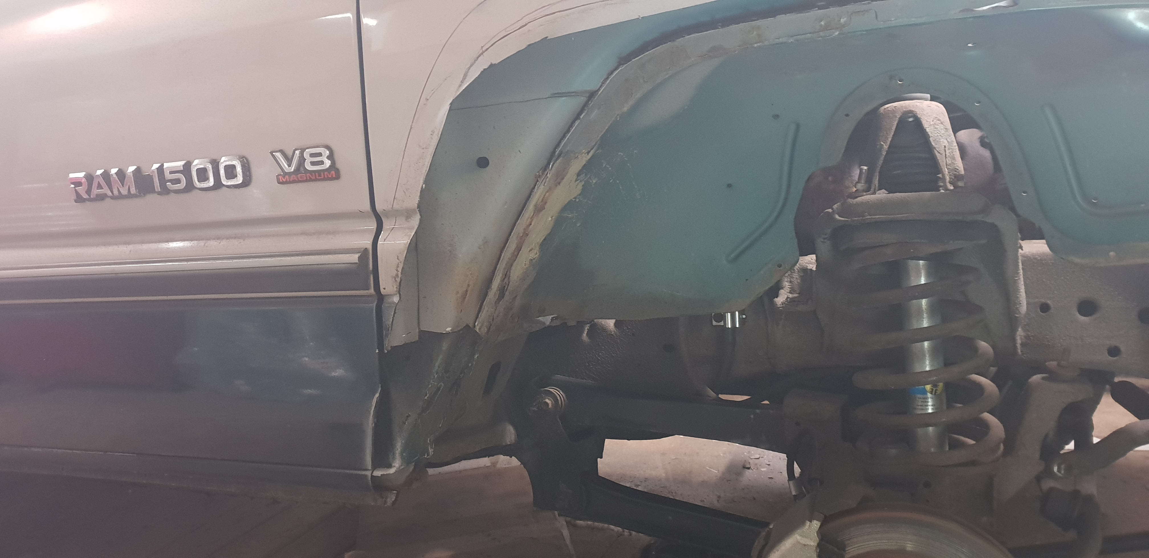

planið er að hækka um 4" að framan og hásingin færð fram um 5cm. ég kem til með að klippa meira en ég þarf, eða eins og kanturinn leyfir bara. þá hef ég það option að keyra á fleyri stærðum ef ég svo kýs.
það sem ég er að vísa í með að skoða bílinn hjá garðari er að maður þarf að klippa duglega úr hurðini á þeim. ogforvitnilegt að sjá mismunandi útfærslur af því hjá mönnum
annars má þessu bíll alveg vera dáldið hærri en maður mögulega kæmist upp með, þetta er það stórt að hann er alltaf dragandi botninn ef hann er og lágur.

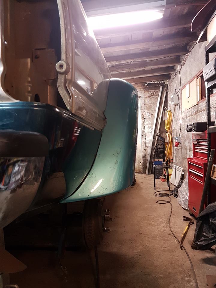

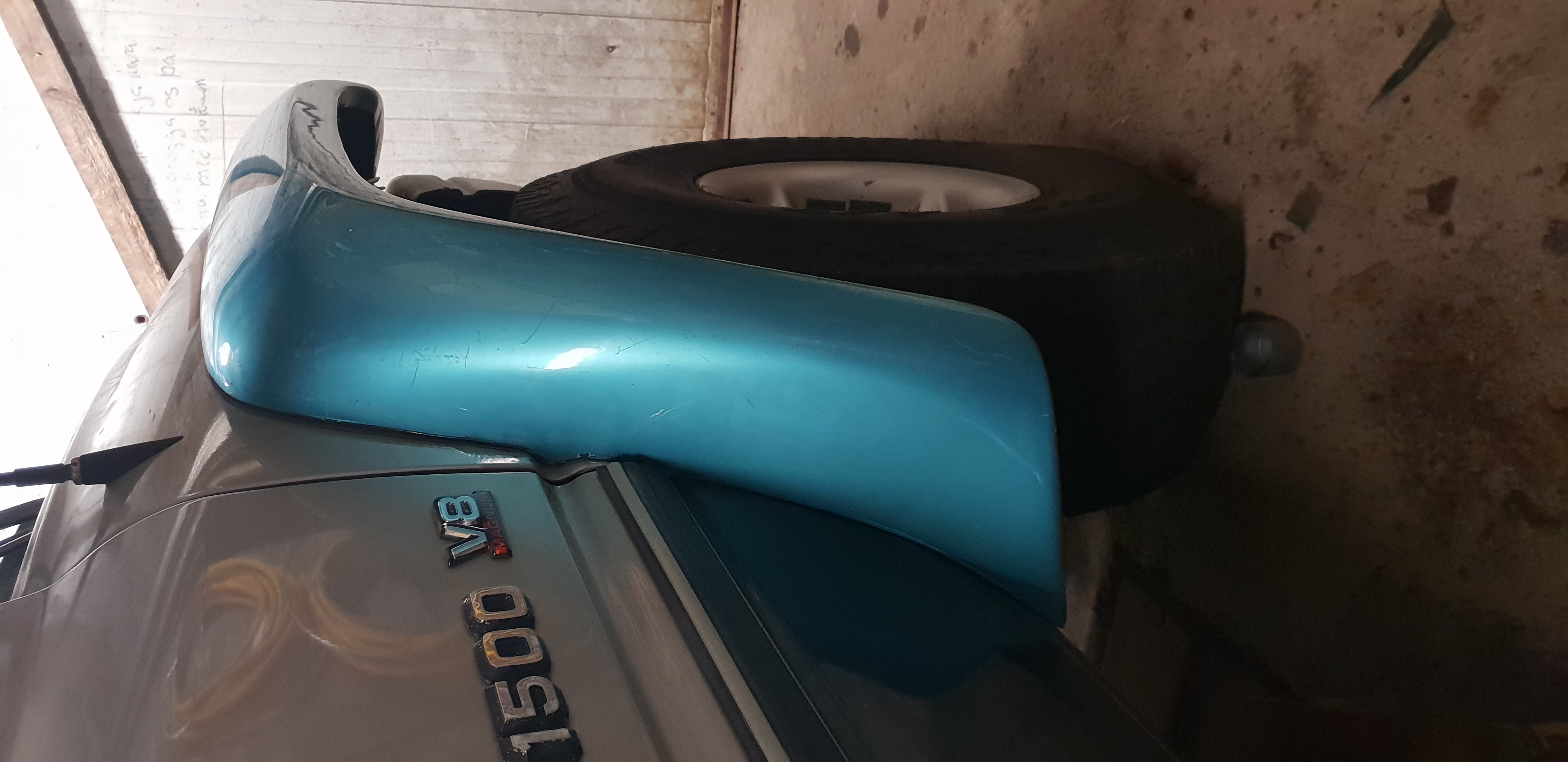

jæja, þá er búið að skella afturendanum í klippingu.
ég skoðaði tvo aðra bíla og sá að menn voru nú ekkert að klippa neitt gríðarlega úr afturboganum, og létu hann í raun alveg eiga sig þar sem hjólaskálin mætir honum.
ég gékk aðeins lengra en á þeim bílum sem ég skoðaði, ég dró línuna í raun frá efri brún hjólbogaans og skar bogadregið frá honum og svo niður með kantinum. þannig fékst að ég myndi halda ansi stór hjólaskál en vinnan við að ganga frá þessu er mun minni en við a.m.k margar aðrar leiðir sem hefði verið hægt að fara.
svo er auðvitað stór plús að halda efstu brúnini þar sem ég hafði fyrir því að smíða helvítið upp, bæði byrðin.
ég skar hinsvegar alveg 2/3 af því sem ég var búinn að smíða af aftur.. sem var kómískt
nú er bara að drífa í að ganga frá þessu og fara drífa pallinn af

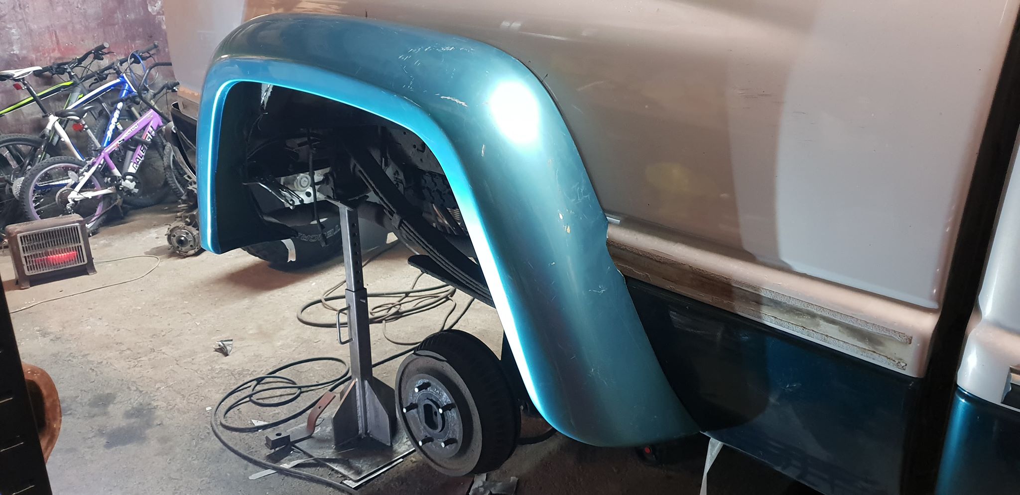

þá er búið að ganga frá hjólaskálunum og bogunum hvað smíðavinnu varðar a.m.k
ég þurfti eins og hafði áður komið fram að smíða töluvert upp bæði ytra og innrabyrðið á boganuum og hjólaskálini þar sem hún mætir honum að innanverðu.
ég smíðaði svo bætur í og lokaði eftir skurðinn. ég tók svo original stífurnar sem halda hliðunum á pallinum og breytti þeim aðeins og færði og festi aftur eins og þær voru en á nýjum stað, svo pallurinn sé ekki flapsandi.
þetta var alls um 30cm lengin fram/aftur, það ætti að vera pláss fyrir ágætis dekk þarna núna
nú fer pallurinn að verða tilbúin að yfirgefa bílinn og skúrinn í bili.

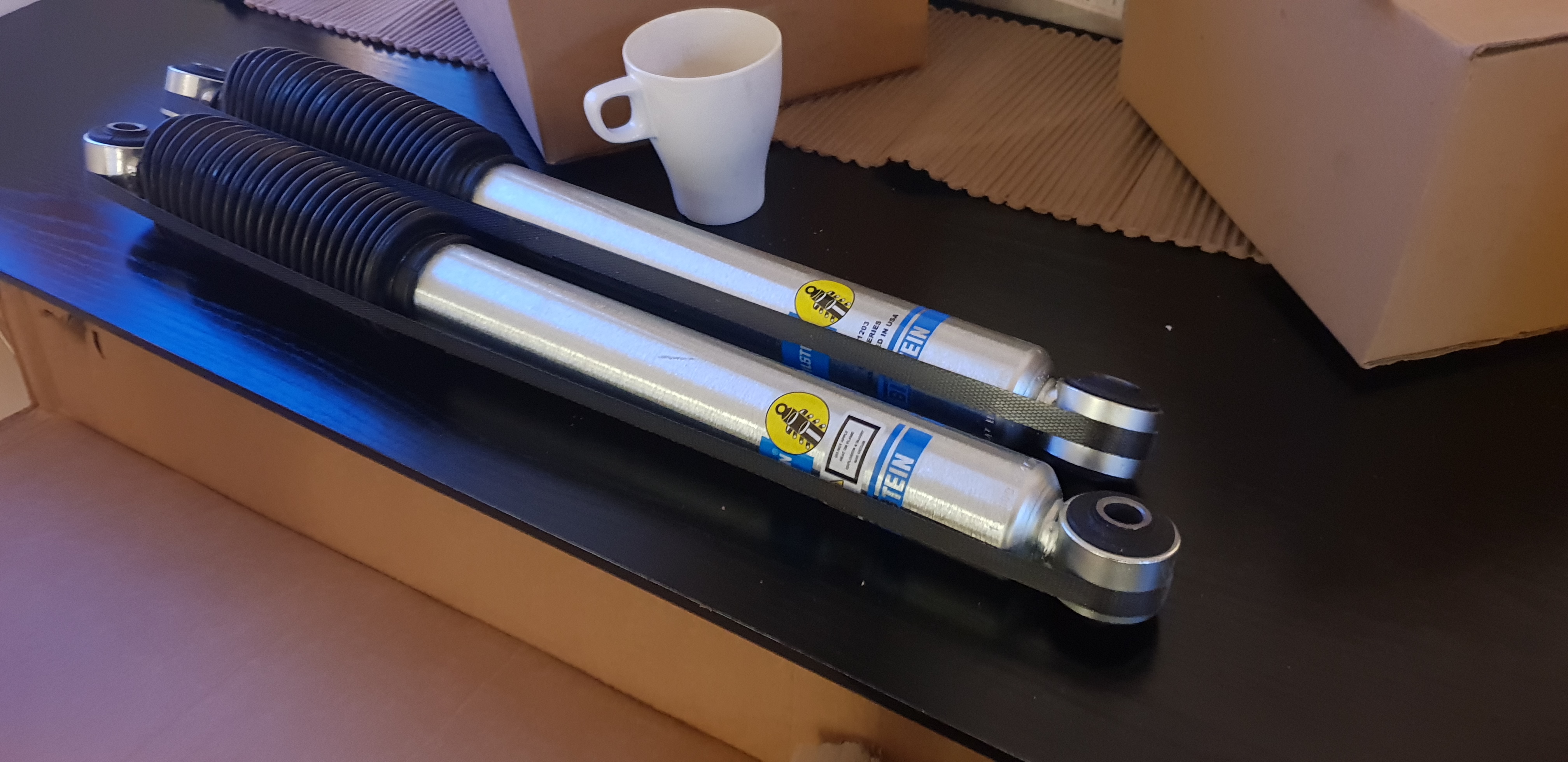

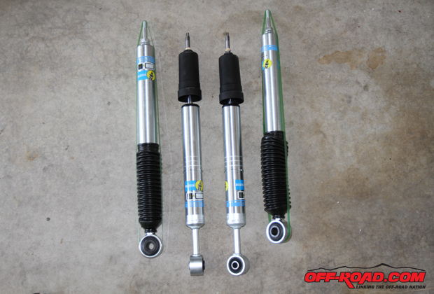

þá er búið að bæta aðeins í hrúguna af dóti sem á eftir að setja í gripinn.
keypti bilstein B5100 stillanlega dempara aftan í hann, eins og ég er með að framan
þessir bílar eru þekktir fyrir að vera leiðinlegir í stýrinu, stór hluti af því liggur í að þeir eru með svokallað Y, eða á ástækæra og ylhýra þá fer togstöngin beint í liðhúsið hægra megin og og stýristöngin festist svo í togstöngina.
þetta system hefur komið skelfilega út og valdið bæði því sem kaninn kallar death wobble og bump steer. eða s.s bíllinn á það til að beygja þegar hann fjaðrar í akstri. dauðahristingin upplifði ég í bílnum áður en ég tók rispuna í framhjólastellinu í fyrra.
ég keypti tog og millibilstöng úr 2010-2012 ram 3500. þar er heil stýrisstöng endana á milli og togstöngin tengist í hana. þar að auki eru stangirnar heldur efnismeiri en úr eldri bílnum.

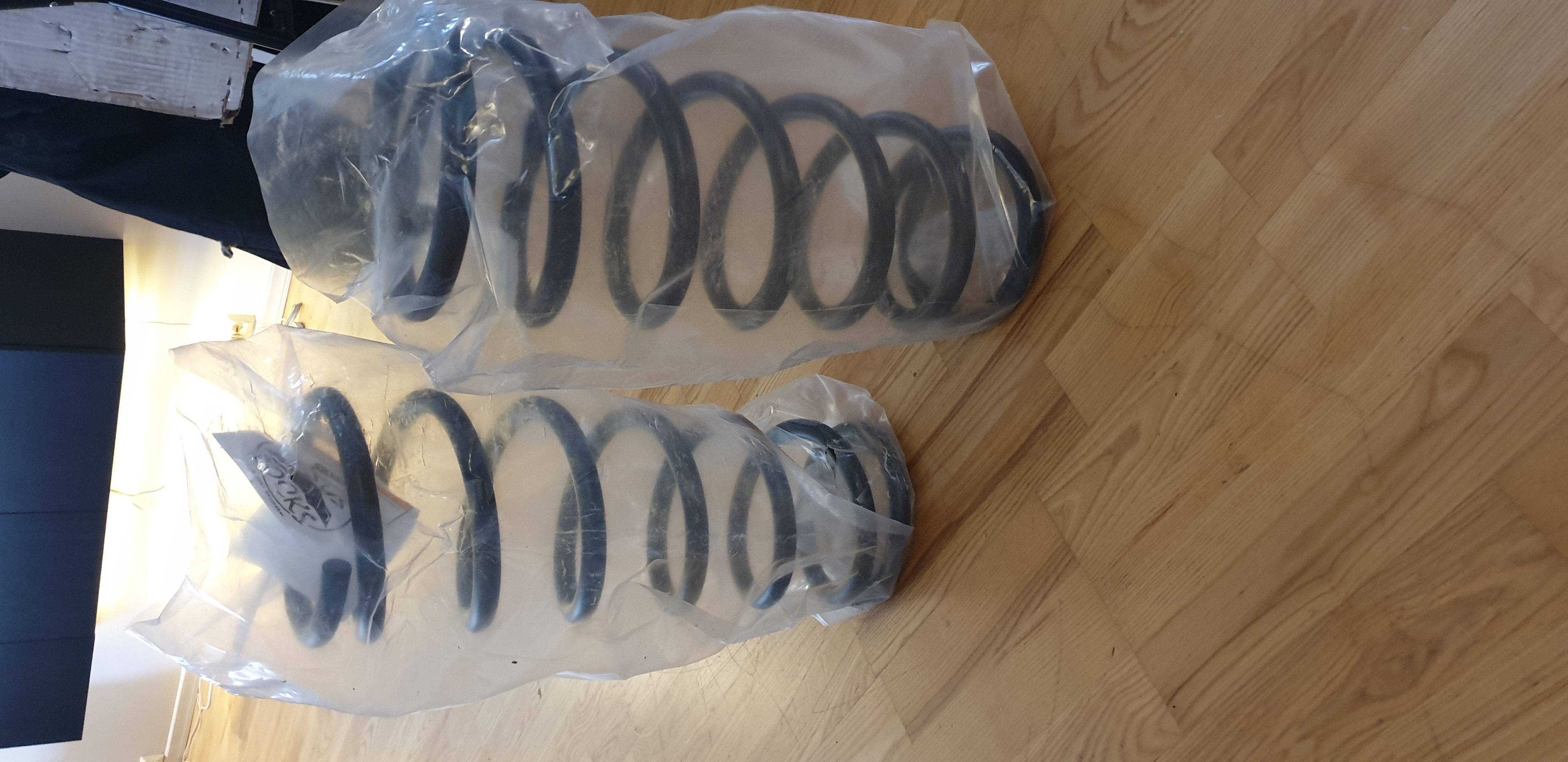

ég keypti svo skyjacker gorma í hann að framan. ég stefni reyndar á að henda þeim í leið og ég fæ þá í hendurnar, þá verður hann kominn í rétta hæð að framan, þá get ég byrjað að skera undan honum afturfjaðrirnar og tilheyrandi og byrjað á afturfjöðrun.

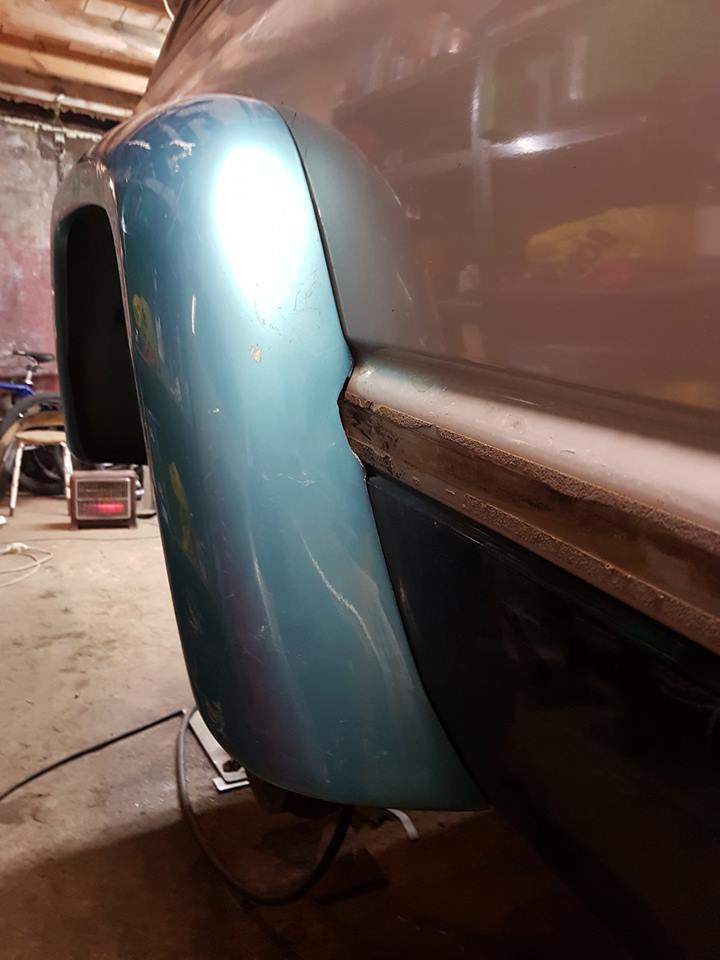

það verður nú seint hægt að hrósa mér fyrir að rusla þessu af. þetta gerist allt afskaplega hægt, en alltaf eitthvað þó
hjólaskálarnar að aftan eru til, og búinn að kítta með boganum að aftan,zunka, grunna og sprauta svo undirvagnsvörn yfir þetta
aðeins búinn að snikka kantana til líka, svona til að fá þá til að setja vel að. ég ætlaði mér að líma þá á, en mér finnst samt á öllu að ég verði að bollta þá á a.m.k nokkrum stöðum, það er smá snúningur í þeim

þá er eitthvað byrjað að hrúgast inn, ég fer bráðum að þurfa leigja annan skúr undir allt draslið sem ég á eftir að skrúfa í

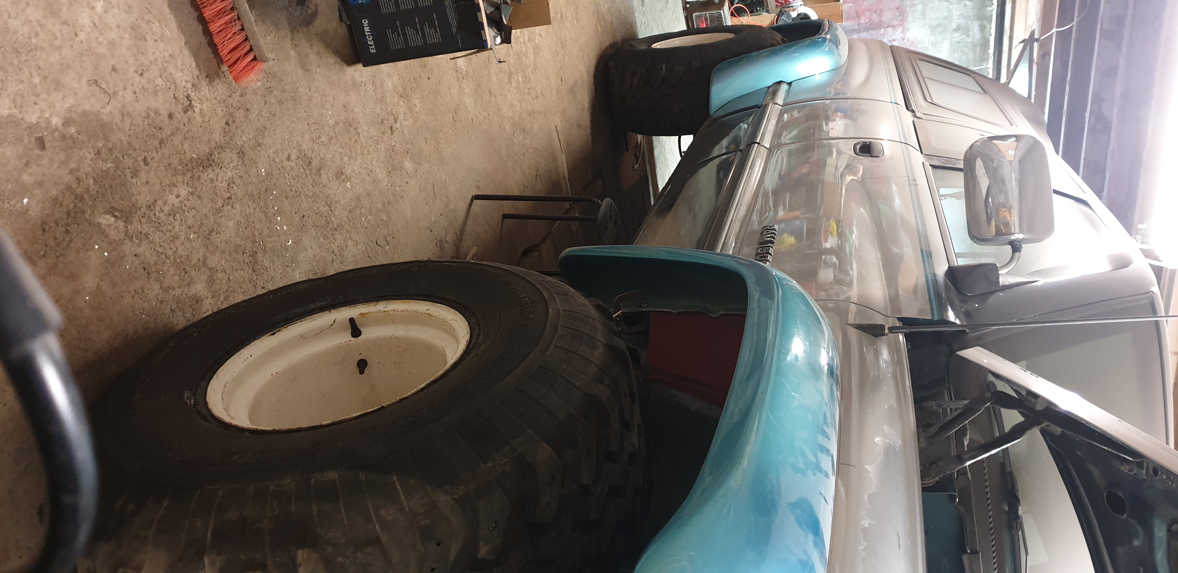

Re: Gamall Ram

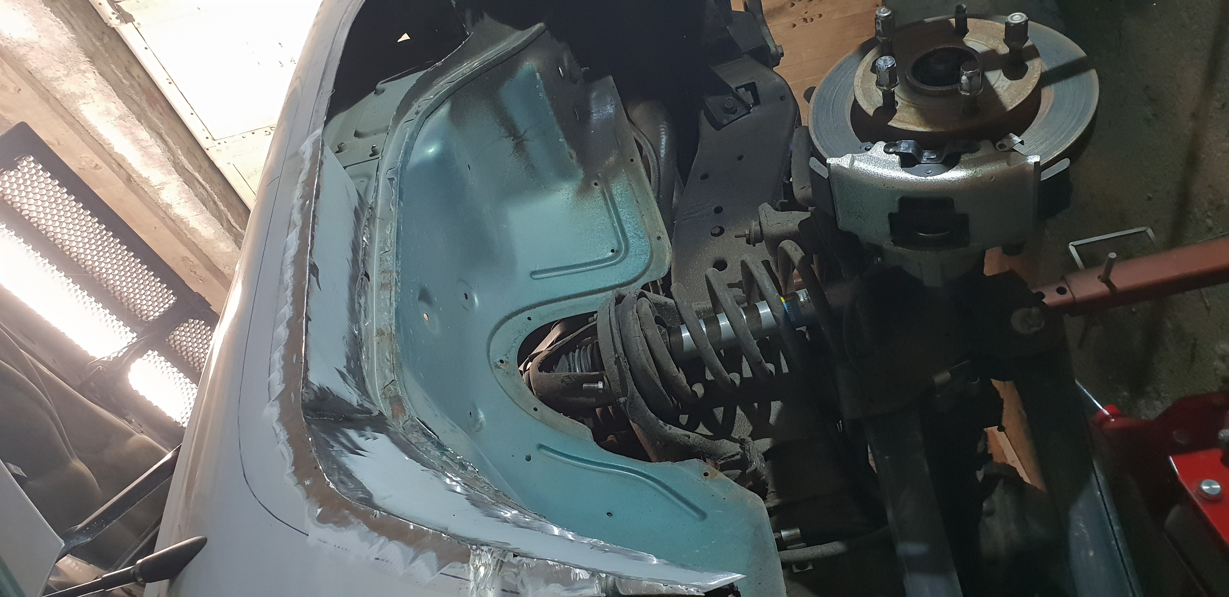

þá eru kantarnir fastir á að aftan hjólaskálarnar tilbúnar

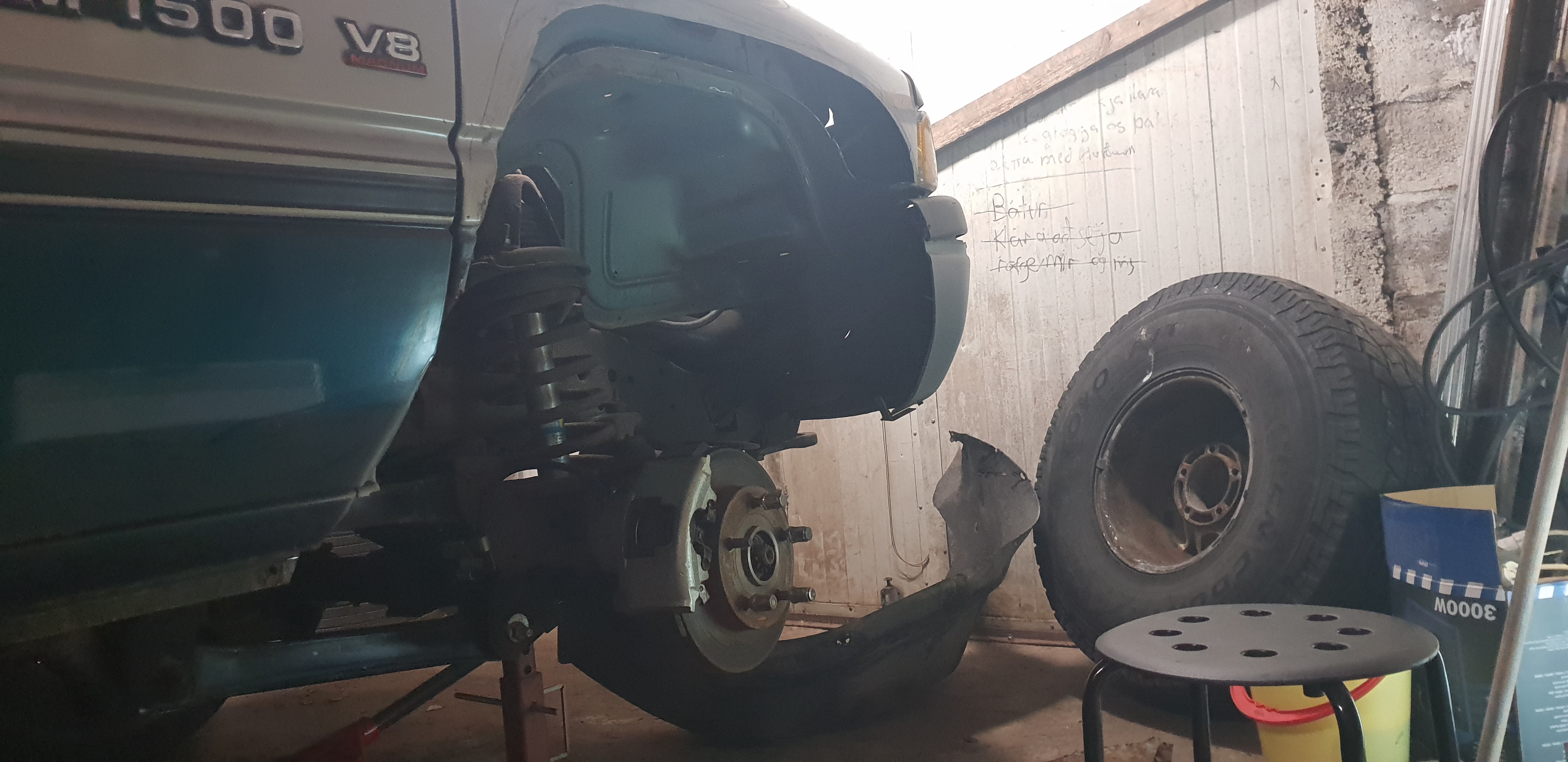

þá hefst aðal veislan, skera úr að framan, þetta verður heldur meiri smíði. þarf að skera af sílsanum, hurðini, sker nánast kvart af brettinu

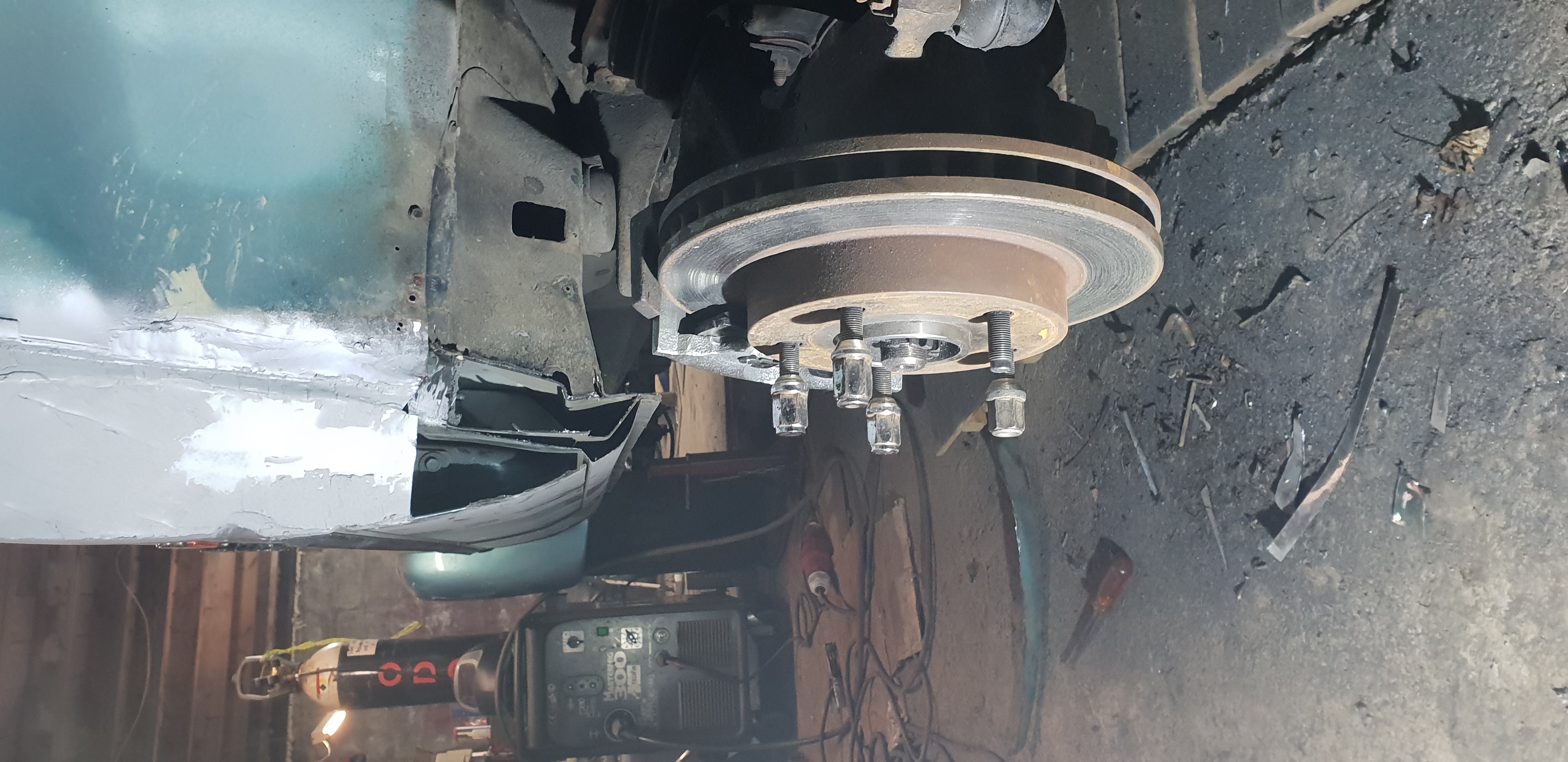

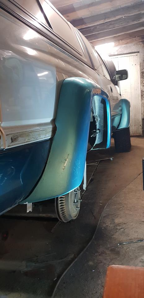

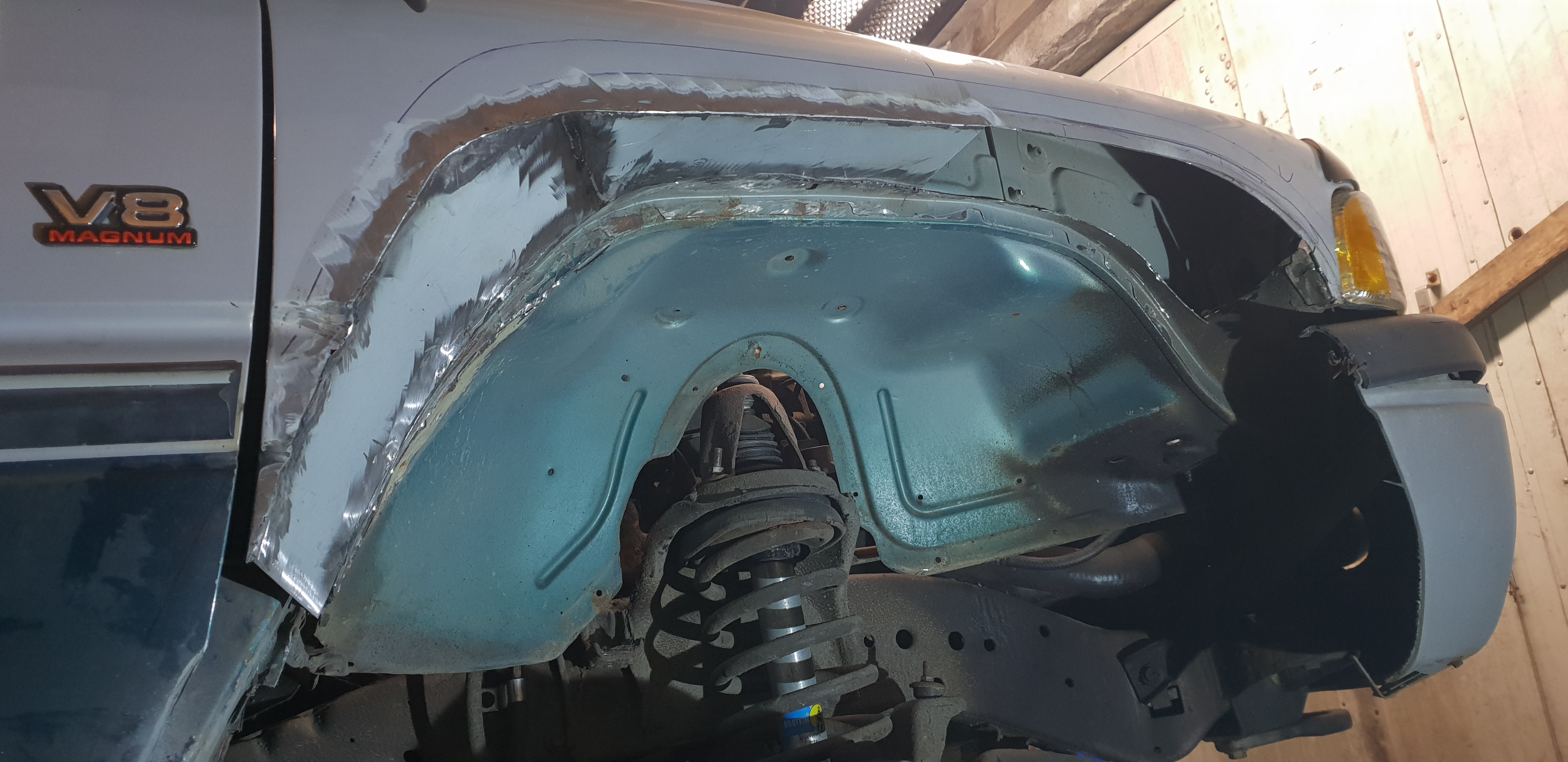

þá er búið að klára tvær skurðaskífur á frambretti hurð og síls. og máta kantinn á

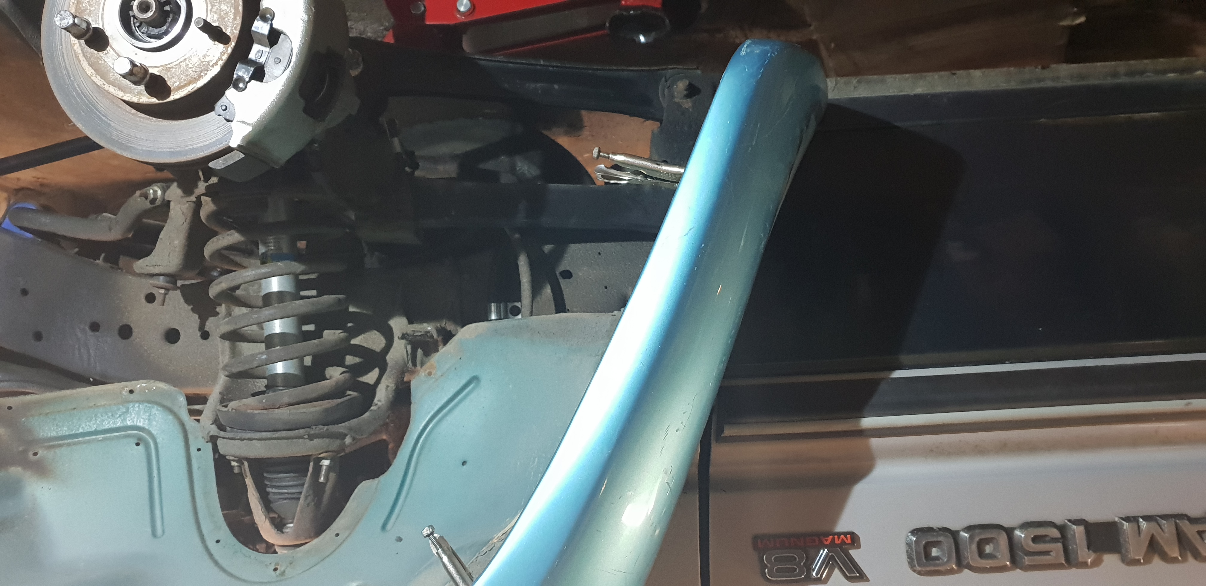

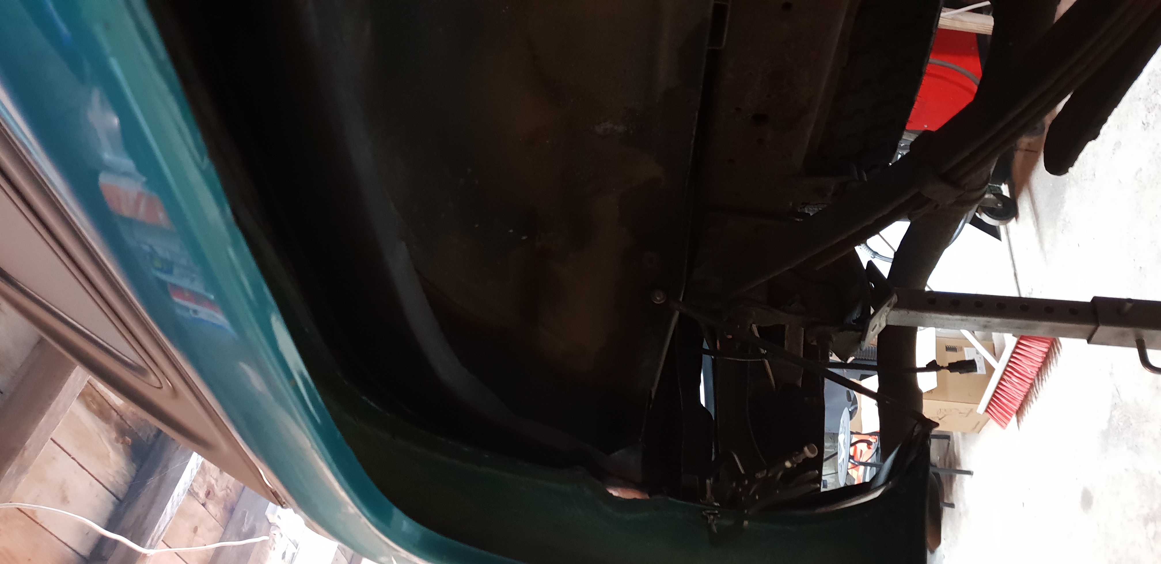

Re: Gamall Ram

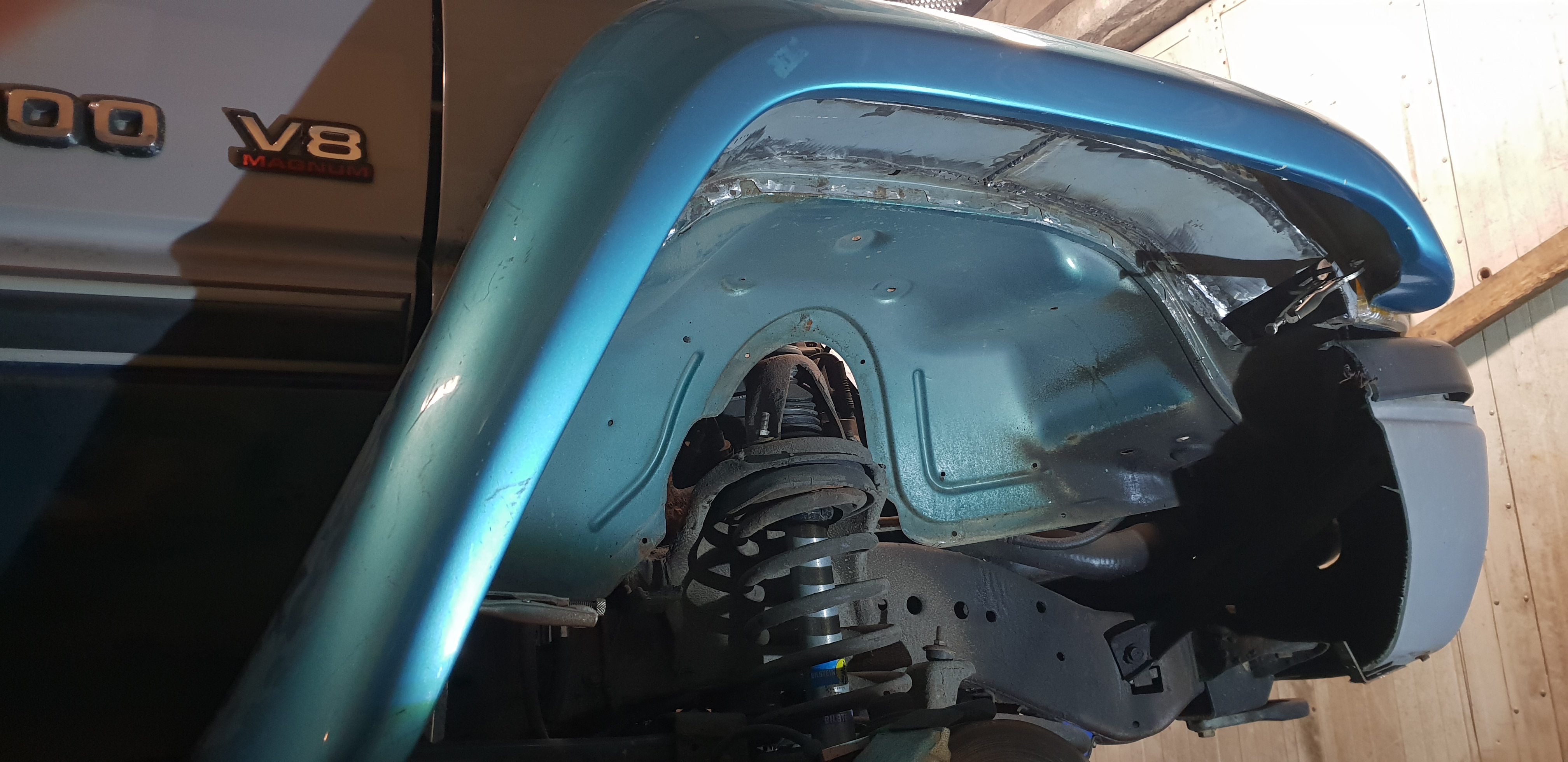

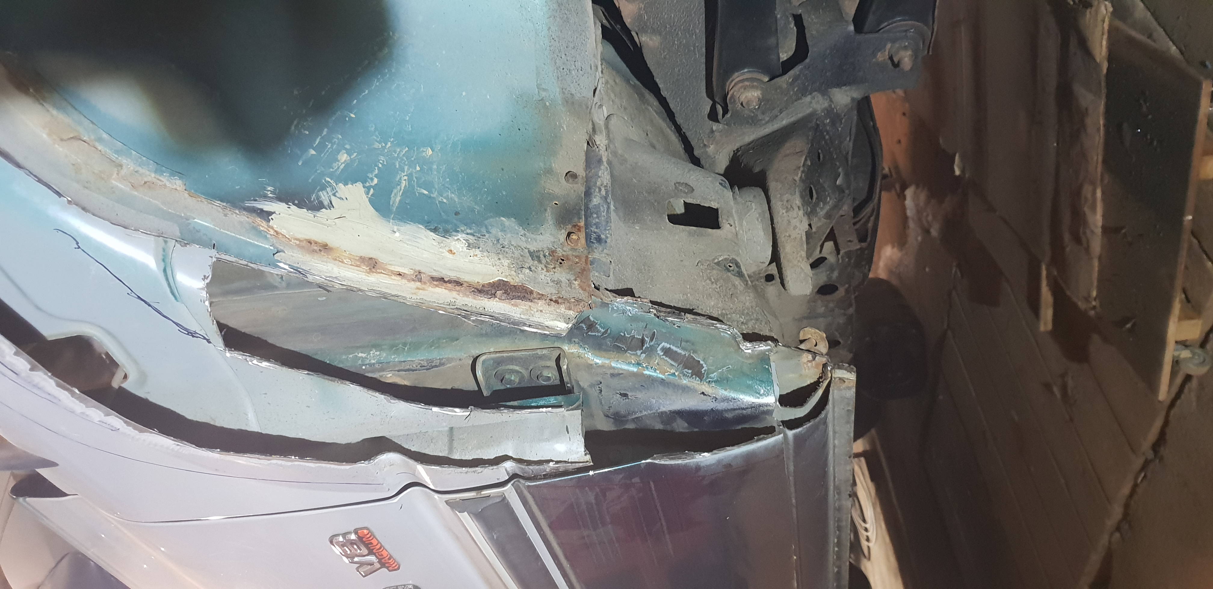

þetta er nú að breytast í hálfgert eintal hérna..

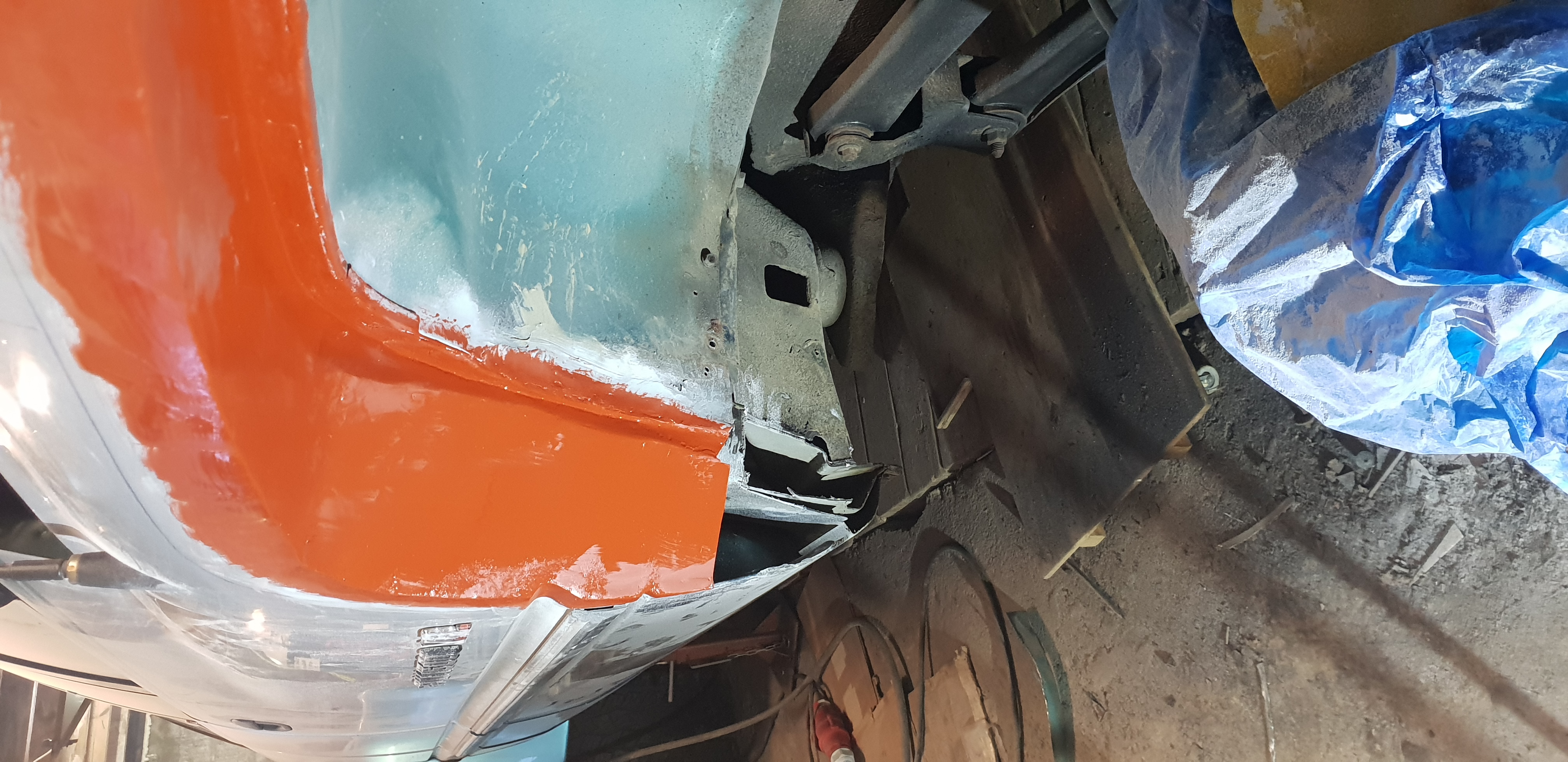

en áfram heldur það, ég er nú svo gott sem ef ekki búinn að skera öðru meginn að framan. við fyrstu mátun smellpassar þetta við kantinn.
næst er þá að smíða upp hjólaskálina og tengja hana ytra byrðinu.

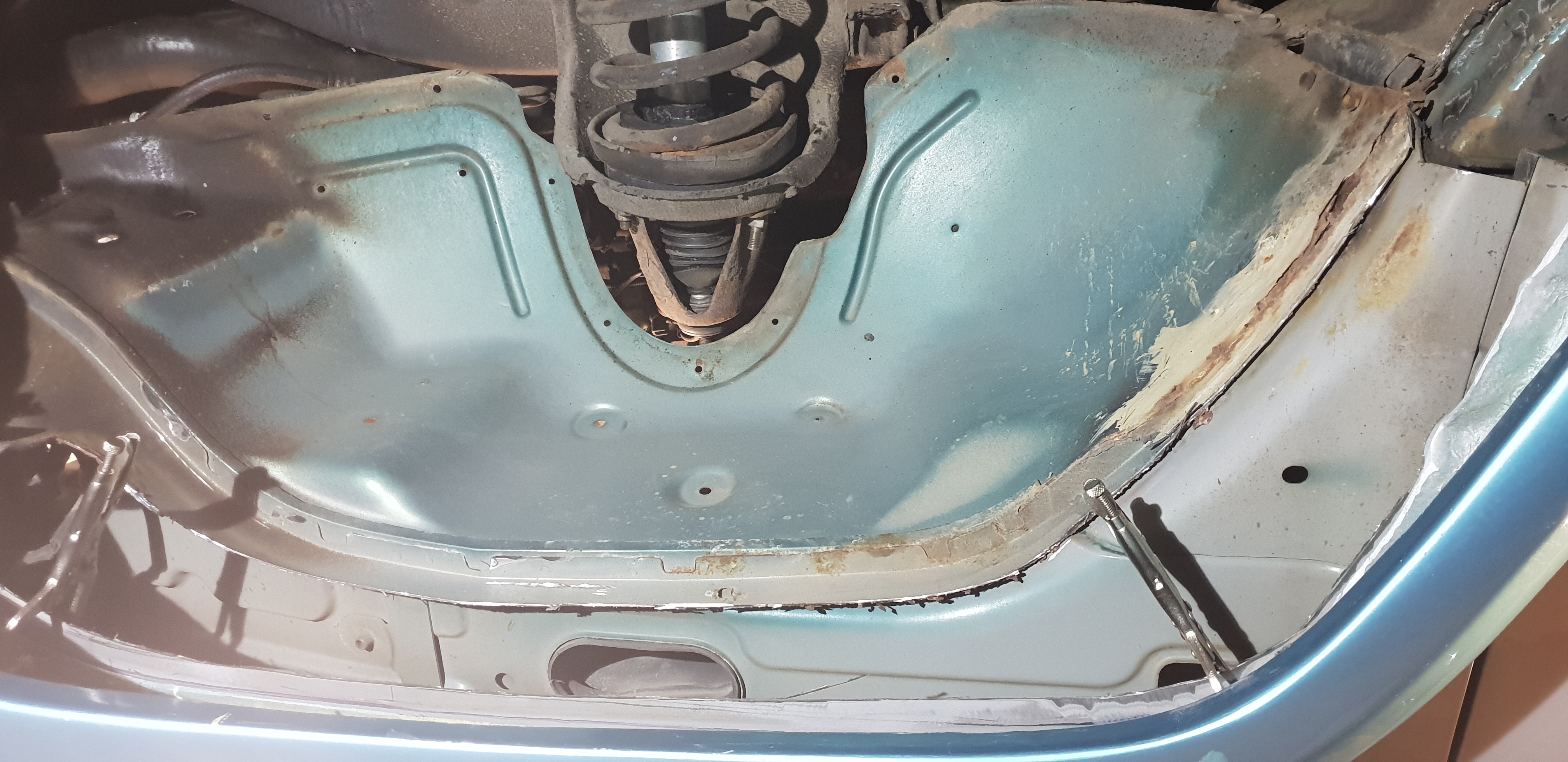

Re: Gamall Ram
P.s.. mér finnst ástandið á hjólaskálini alveg ótrúlegt m.v 23 ára gamlann bíl af höfuðborgarsvæðinu,

Re: Gamall Ram
Já hjólskálin lítur ótrúlega vel út.
Nei, það er ekkert tekið úr frambrettunum á mínum nema bara að aftan svo ég reikna með að fara í það áður en hann verður málaður.

ég ætlaði að byrja smíða hjólaskál og loka þessu í kvöld, en endaði á að skera meira. gerði nokkrar tilraunir með útfærslur á bótum í þetta í kvöld og var alltaf ósáttur með hluti sem fittuðu ekki inn í það lag sem var að komast á þetta. sköruðu utar en restin og svo framvegis. núna ætti ég að geta lokað þessu nokkuð sléttu. ég er líka kominn í hurðastafinn og hvalbakinn.
ég er búinn að skoða 46" breyttan bíl sem var með 8cm færslu og hún er komin ansi framarlega,
- 20190125_235134.jpg (2.33 MiB) Viewed 31632 times

Re: Gamall Ram
hjólaskál að fæðast

íbbi wrote:hjólaskál að fæðast
Þér hefur ekki dottið í hug að nota plast í þetta?
Eða þarf þetta að vera sterkara en svo?
Re: Gamall Ram
Já og nei, mér er kunnugt um að menn gera það, en mér er eitthvað illa við að skera þetta allt í ræmur og skilja það eftir þannig. Í þessum bíl er öll hjólaskálin og brettið eitt stykki og svona þá verður brettið áfram eitt solid stykki,
Brettið var líka orðið leiðinlega aumt eftir skurðinn,

Re: Gamall Ram
þá svo fer að styttast í að maður sjái fyrir endann á þessari hjólaskál, hún hefur verið ansi frek á vinnustundirnar svo vægt sé til orða tekið, en ég er nokkuð ánægður með hvert hún stefnir

Re: Gamall Ram
hrikalega flott hjá þér
Re: Gamall Ram
takk fyrir það, gleður mig að heyra að maður sé a.m.k ekki alveg úti á túni

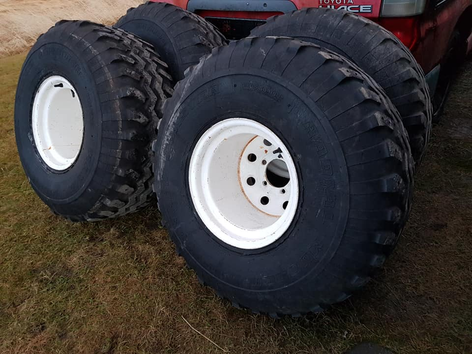

náði mér í felgur. með dekkjagörmum, dekkin eru ónýt af fúa, en eru fín til að láta hann standa á, verður fínt að fá dekk undir hann til viðmiðunar
- 49121592_2267994173446174_597044314350026752_n.png (935.59 KiB) Viewed 31161 time

svarti sambo
- Innlegg: 1275
- Skráður: 15.okt 2013, 19:45
- Bíltegund: F350 38,5"
- Staðsetning: Ólafsvík
Re: Gamall Ram
nei minn kæri, þessar felgur eru 5x139.7, og það er raminn akkurat líka :)

þetta gerist í hænuskrefum að vanda. ég endaði á að vaða í hurðastafinn líka. en með því náði ég að mynda alveg sléttan flöt og vonandi minna fyrir dekkið að grípa í í fullri beygju/fjöðrun nú er bara að loka þessu snyrtulega
- 20190203_001833.jpg (2.46 MiB) Viewed 31063 times
- 20190203_170612.jpg (2.57 MiB) Viewed 31063 times

Re: Gamall Ram
þá er það fyrsta mát. án nokkura fjöðrunarbreytinga, engin hækkun að aftan og 1" að framan
- 20190210_214805.jpg (4.2 MiB) Viewed 30879 times
- 20190210_211535.jpg (2.27 MiB) Viewed 30879 times

þessir mættu í dag
- 20190211_114926.jpg (2.04 MiB) Viewed 30794 times

Re: Gamall Ram, kominn í hjólin
jæja þá fór hann upp um 3 tommur
