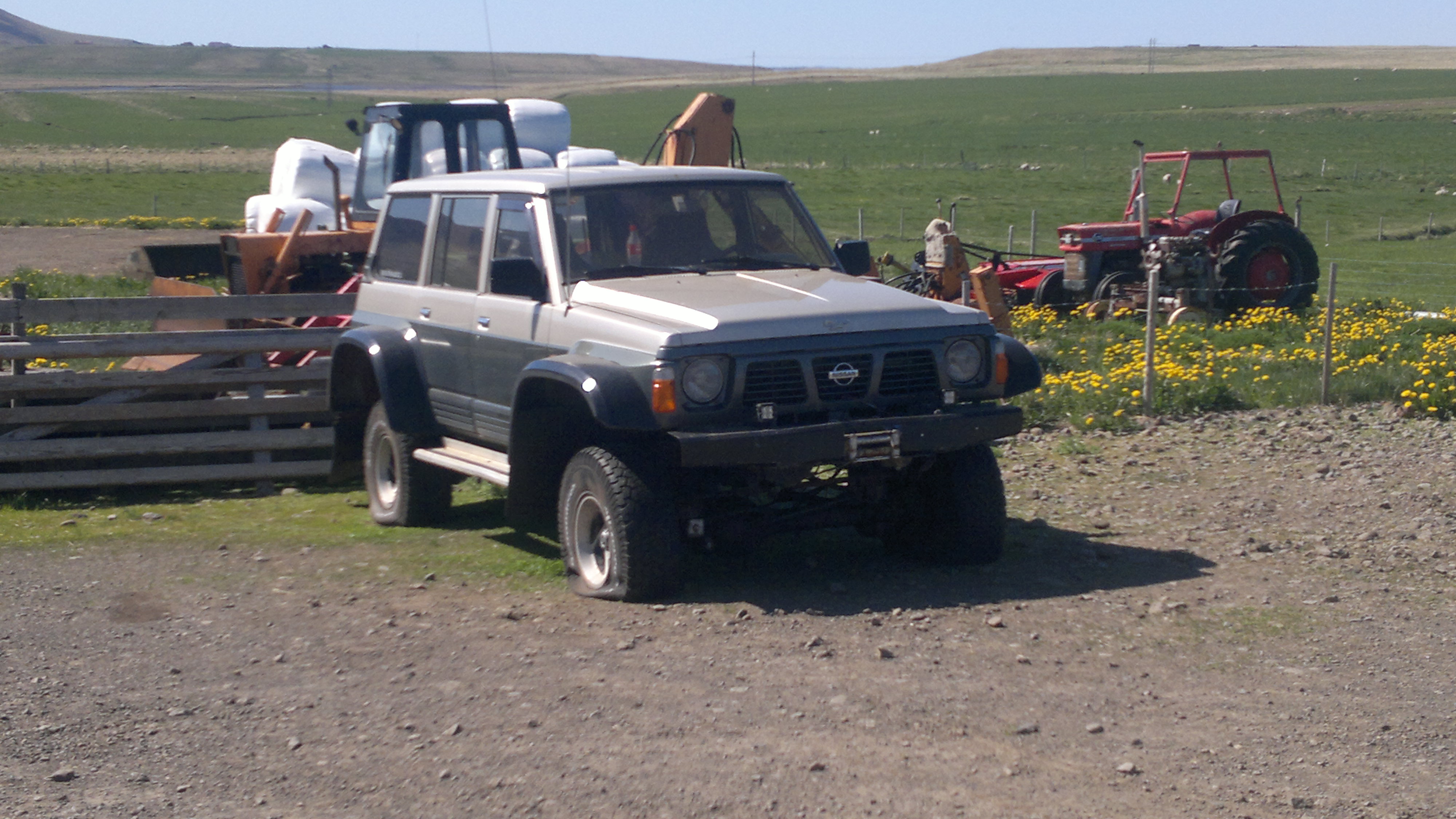

Patrolinn minn var i honum 4,2 nissan 5gira kassa lolo millikassi ur patrol ,orginal hlutföll læstur fram og aftan breittur 44-46 nu er í honum commins 5.9tdi 12v
erun í honum tvær loft dælur allur bunaður er mög ánægður með þennan bíl .
Hann er buinn að rula einusini skift um bodi þetta er 4 vélin sem er að fara ofaní hann aftur hásingin er ekki upprunulega hasinginn kominn hásing unda 98 bil su gamla bognaði í smá stöki, fram hásingin kemur undan 89 modelinu ásamnd koggli og loftlási .

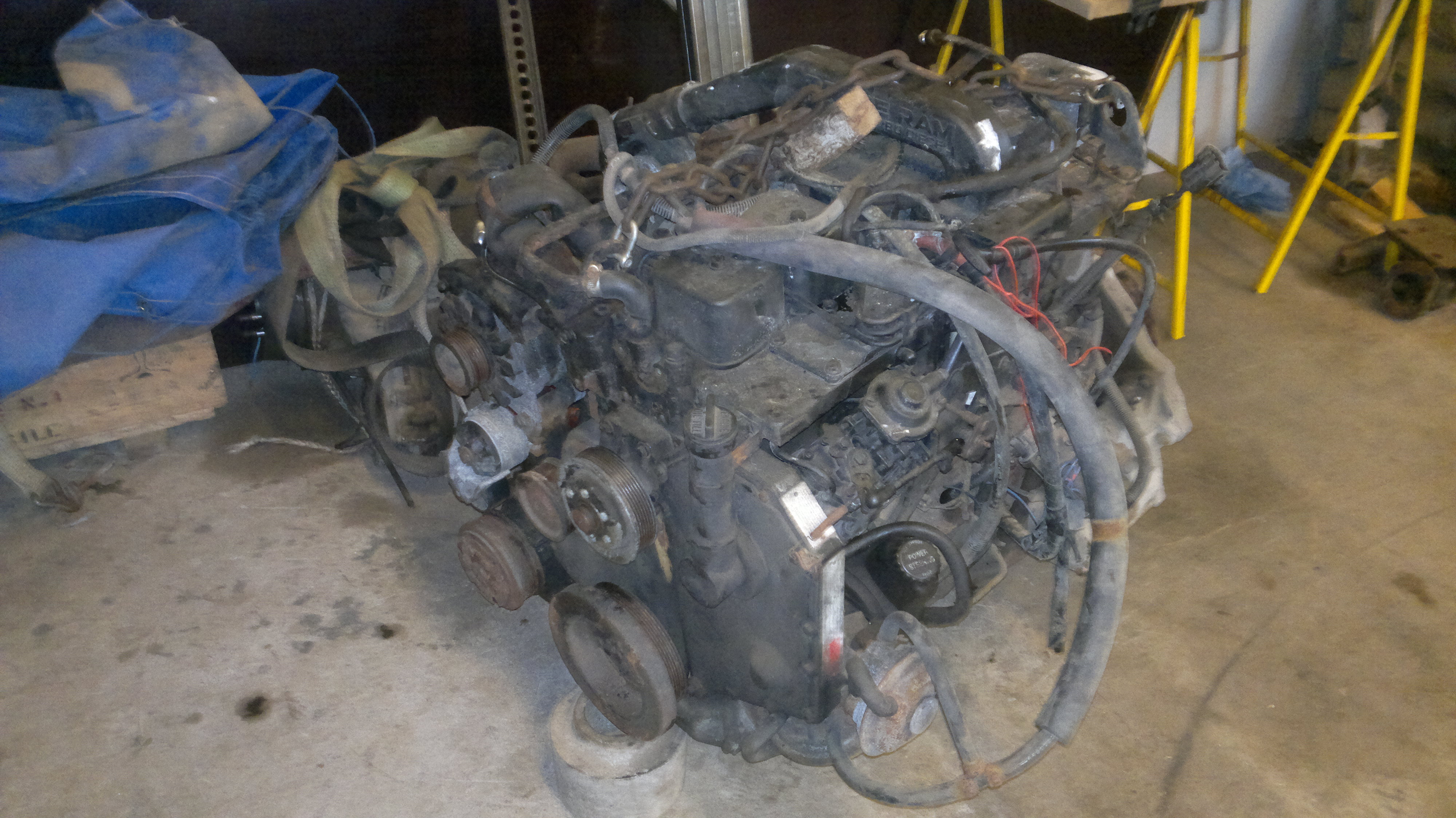

Cummins 5,9 er að verða redi ljónstaðir eru smiða milli stikki fyrir patrol millikassan vonandi verður hann klar eftir jól
svo er spurning kvor diec cepikin 44 se nó það verður að koma í ljós.

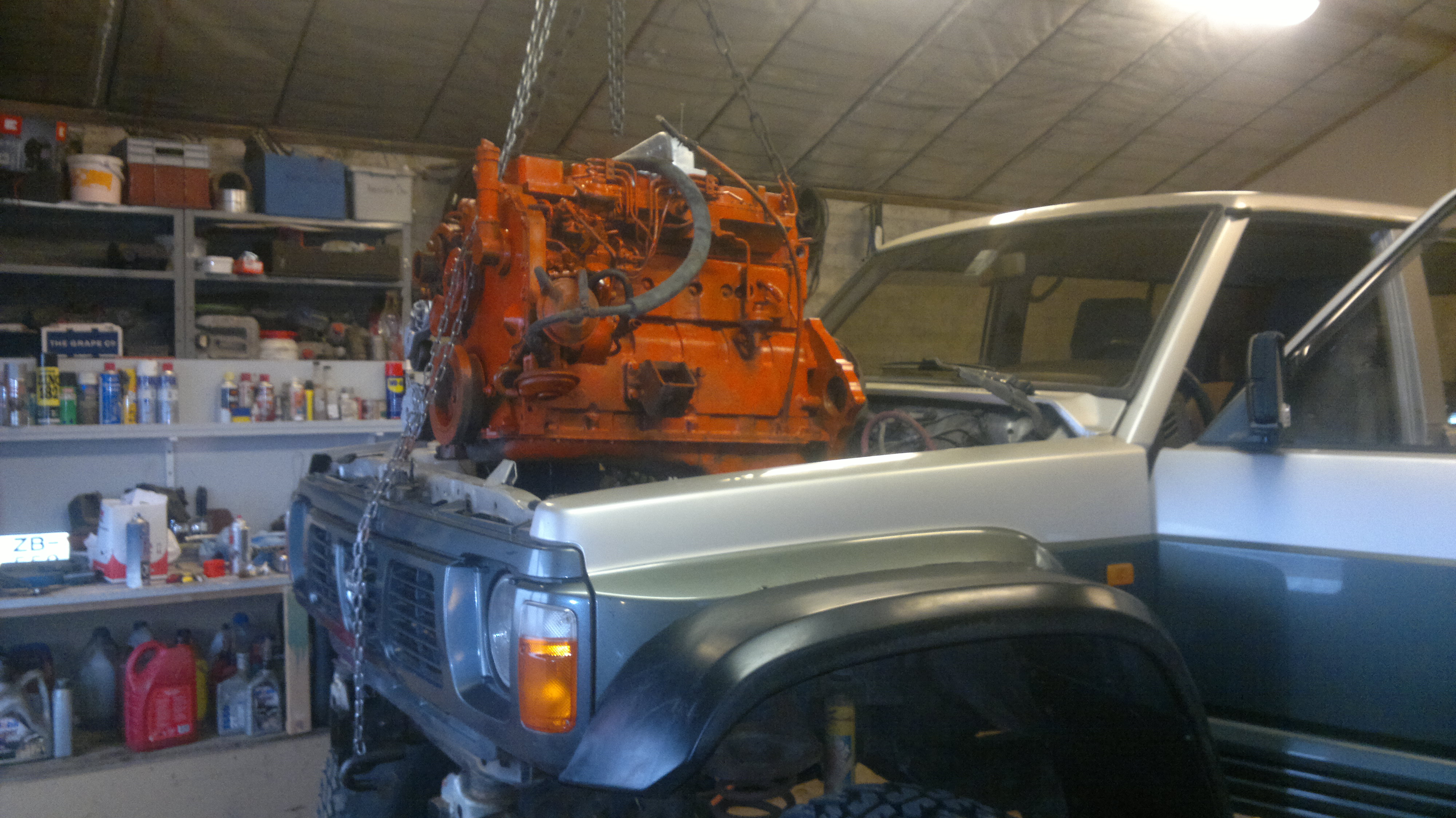

Re: Patrolinn minn 5,9l.
Cummingsinn kominn í.http://www.facebook.com/#!/photo.php?v= ... =2&theater

lecter wrote:flott en 3.9 hefði passað betur ,,en 5,9 ,, hvað munaði miklu á .þingdini fór hann eitt hvað niður á trinið við cummins velina
nú er ég mest hæddur um að hásingarnar fari ég er sanfærður um að þú þurfir að finna út eithverjar styrkingar fyrir hásingar rörin annars endar þú i 60 hásingum þvi þú ert kominn með vél sem togar svo mikið á lágsnúningi og hún er held ég 550kg
Já væri forvitnilegt að vita hvort að frammöxull fari ekki upp fyrir hámarks burð skráningar.

Hvað er svona Commingc að vikta ?

veit allavegna um einn svona Y60 patrol með cummins, búinn að tjúnna í einhver 600 hp og hann keyrir á orginal patrol hásingum án nokkurs vesens á 46"
hann setti að vísu orginal hlutföllin í hann aftur,

Glæsilegt! Þetta verður gaman að sjá strika upp brekkurnar! Hvaða olíuverk er við þennan mótor?
Re: Patrolinn minn 5,9l.komið vidó.
Sælir strakar það eru nu þegar nokkrir svona bilar a ferðinni og þeta er bara að virka og strakar hasingar i patrol eru bara ekkert að fara neitt nema helv.... framhjolalegurnar eg sem er nu kallaður brjotur :) hef ekki brotið drif i Patrol a nokkrum arum sko :)

komið smá vidó.http://www.facebook.com/?ref=tn_tnmn#!/ ... =2&theater
en mer vandar hofuðdælur ur ram fyrir kuplinguna ef einkver á.

Ég gæti átt þetta auka, hvaða kassa ertu með Getrag eða NV4500
