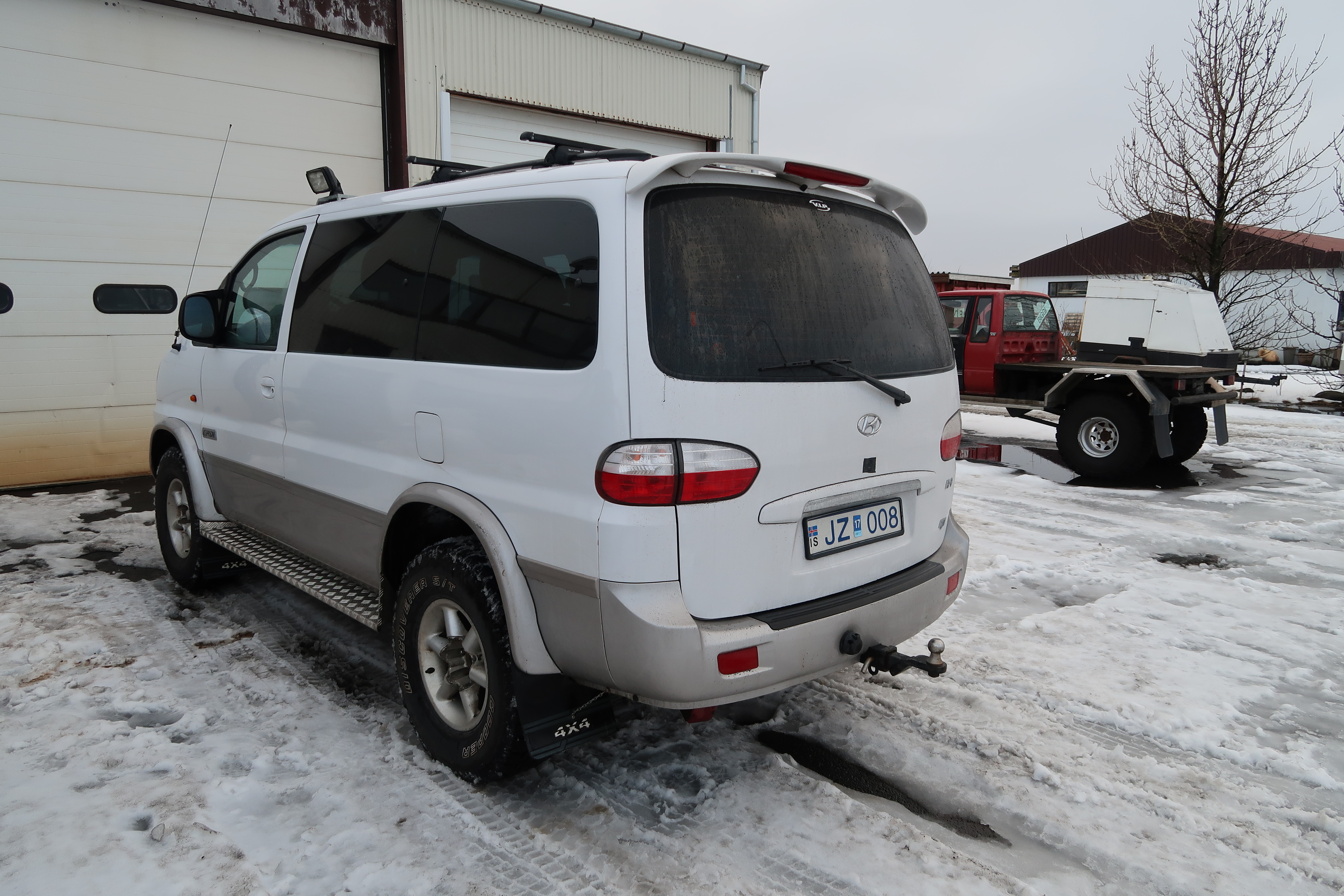

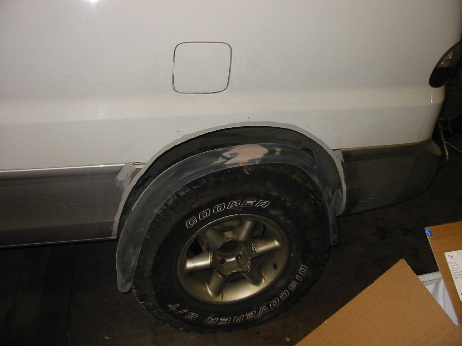

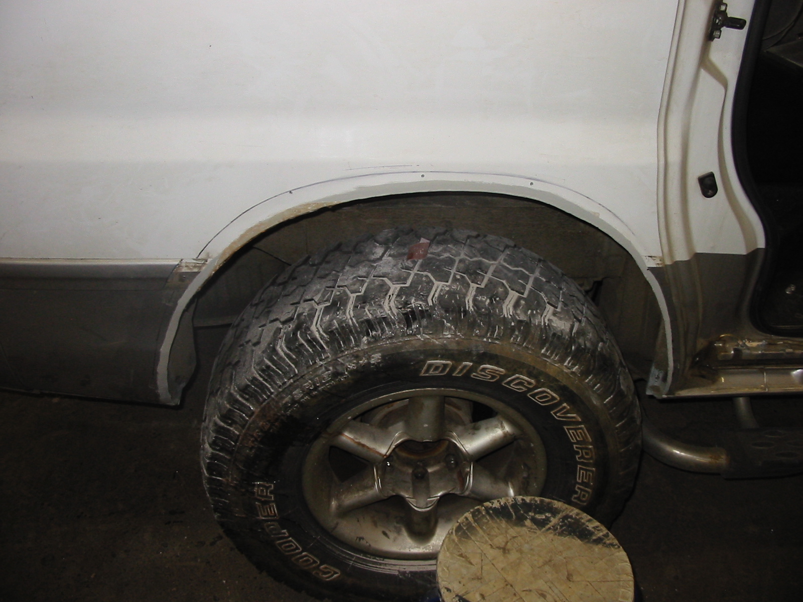

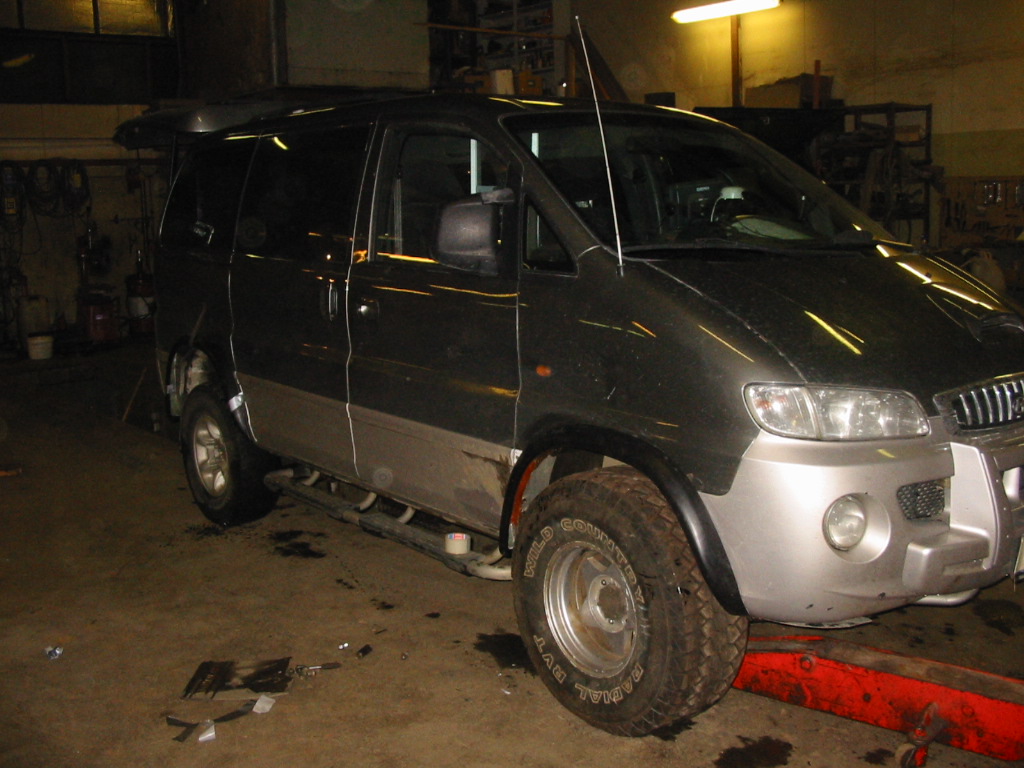

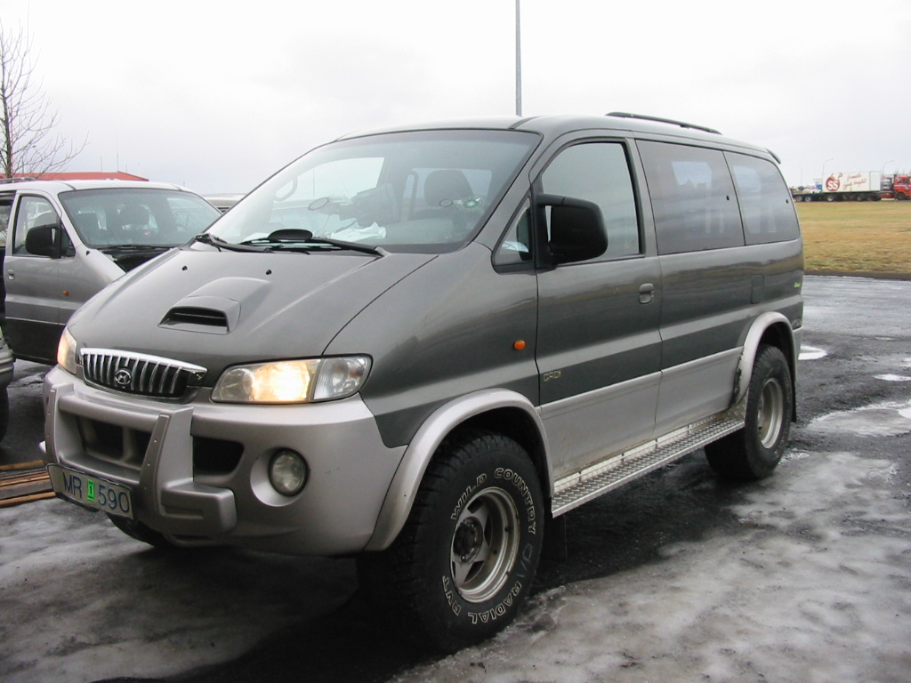

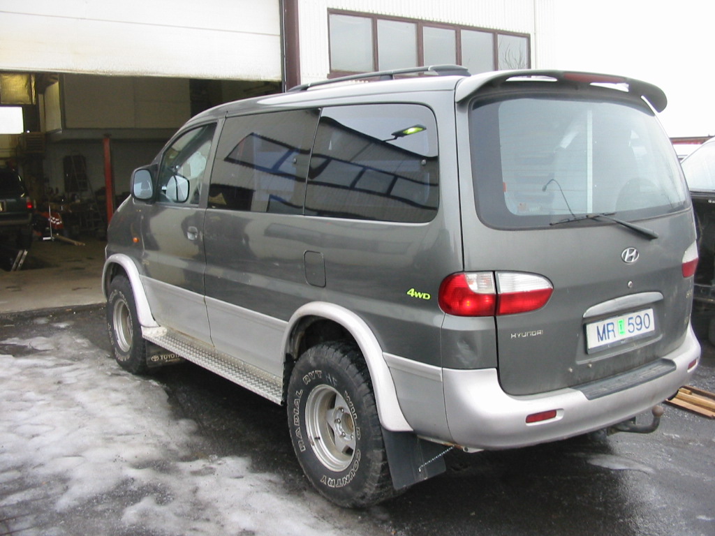

Ákvað að henda inn myndum af vinnubílnum sem ég var að breyta á 33".
Þetta er 2003 módel af Hyundai Starex með Common Rail vélinni.

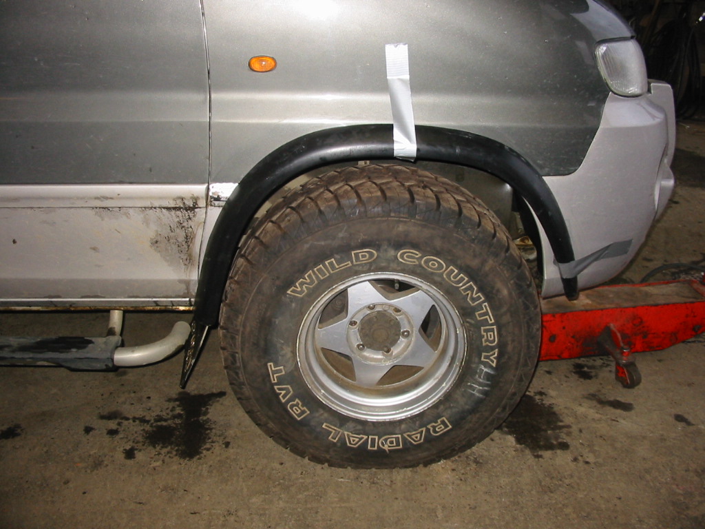

1. kanturinn mátaður.

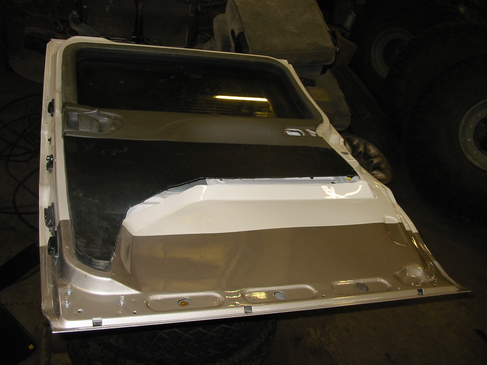

Búið að taka úr rennihurðinni svo hún sleppi út fyrir kantinn.
Allt klárt.
Síðast breytt af smaris þann 20.apr 2017, 17:53, breytt 1 sinni samtals.

hann lúkkar helvíti flottur svona á 33"

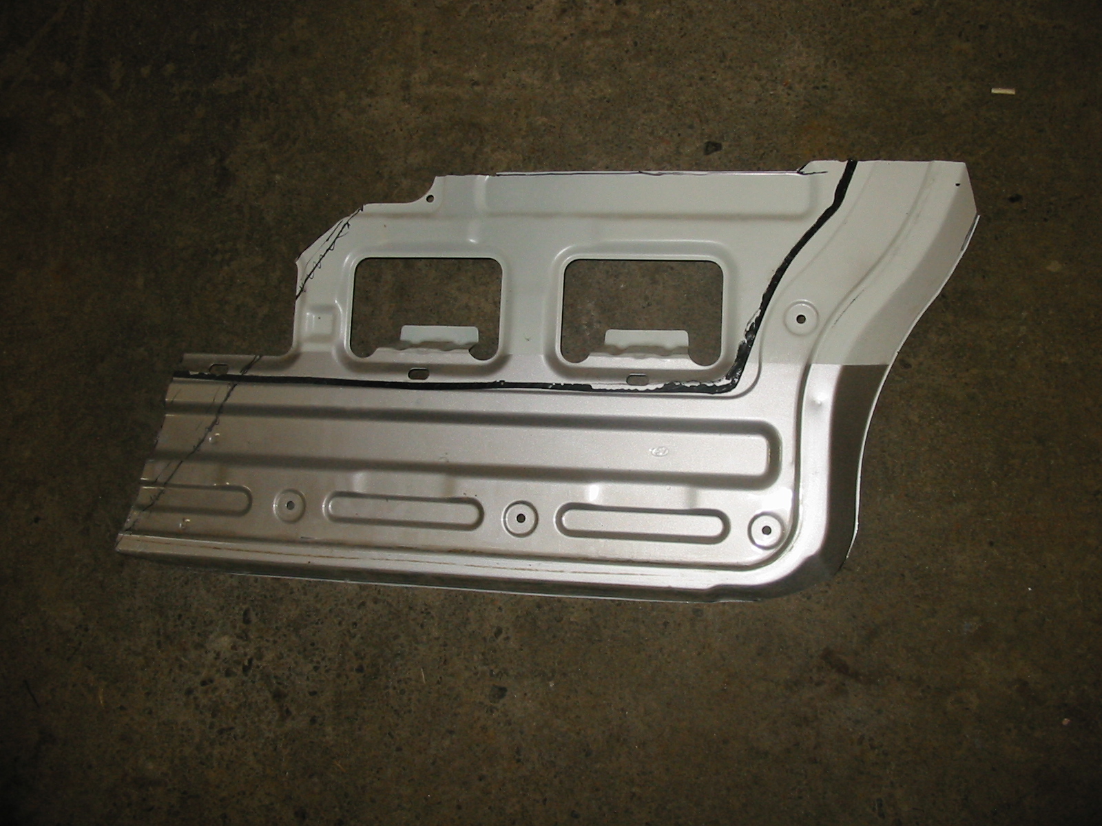

Þetta er ekki flókið mál. Það er bara smá úrklippivinna að framan. Þarf ekkert að klippa úr að aftan. Mesta vinnan er að þynna rennihurðina til að hún sleppi út fyrir afturdekkið. Ef maður ætlar að hafa 10" felgur eins og ég gerði þurfa þær að vera mjög inn víðar (14cm backspace).
Kaupir svo bara 32" kanta hjá Gunnari Ingva og lætur beygja 17cm breitt stigbretti á einhverjum góðum stað.
Kv. Smári

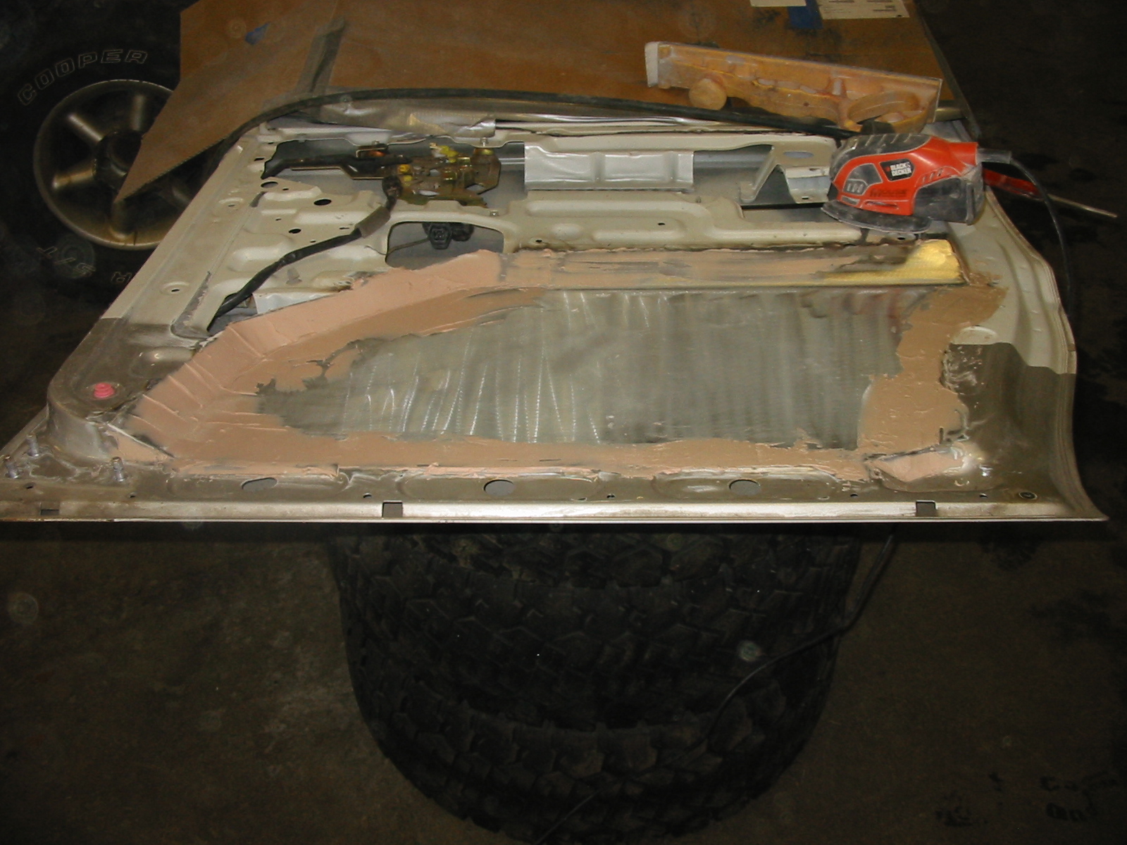

Afhverju þynniru hurðina í stað þess að láta hana opnast lengra út og sleppa þannig yfir kantinn?
Nú veit ég reyndar ekki hvernig þessi búnaður er í Starx en ég átti Ford Aerostar sem var með 44" köntum. Þar var svona rennihurð og festingarnar voru einfaldlega lengdar til þess að hurðin færi út og tilbaka. Núna rifjast það hinsvegar upp fyrir mér í þessum skrifuðu orðum að þessi búnaður var oft með vesen. Ætli ég hafi ekki svarað spurninguni minni sjálfur....

Hann var ekki hár hjá mér. Keypti kanta á að mig mynnir 60.000 kall, stigbretti 20.000, felgurnar notaðar kostuðu mig um 30.000, drullusokkar 10.000.
Átti dekkin og lakkið, vann þetta allt sjálfur þannig að beinn kostnaður fyrir mig var ekki mikill. Hélt ekkert utan um tímafjölda.
Lét breyta svona bíl fyrir vinnuna á 32" árið 2004 og losaði það 400.000 þá með dekkjum þannig að 7-800.000 gæti verið talan í dag með öllu.
Er svo að skoða með lægri hlutföll og læsingar. Hlutföll eru svo sem ekkert atriði þar sem bíllinn vinnur vel á þessum dekkjum en þegar maður er kominn með þunga kerru í miklum mótvindi kæmu þau sér vel.
Kv. Smári.

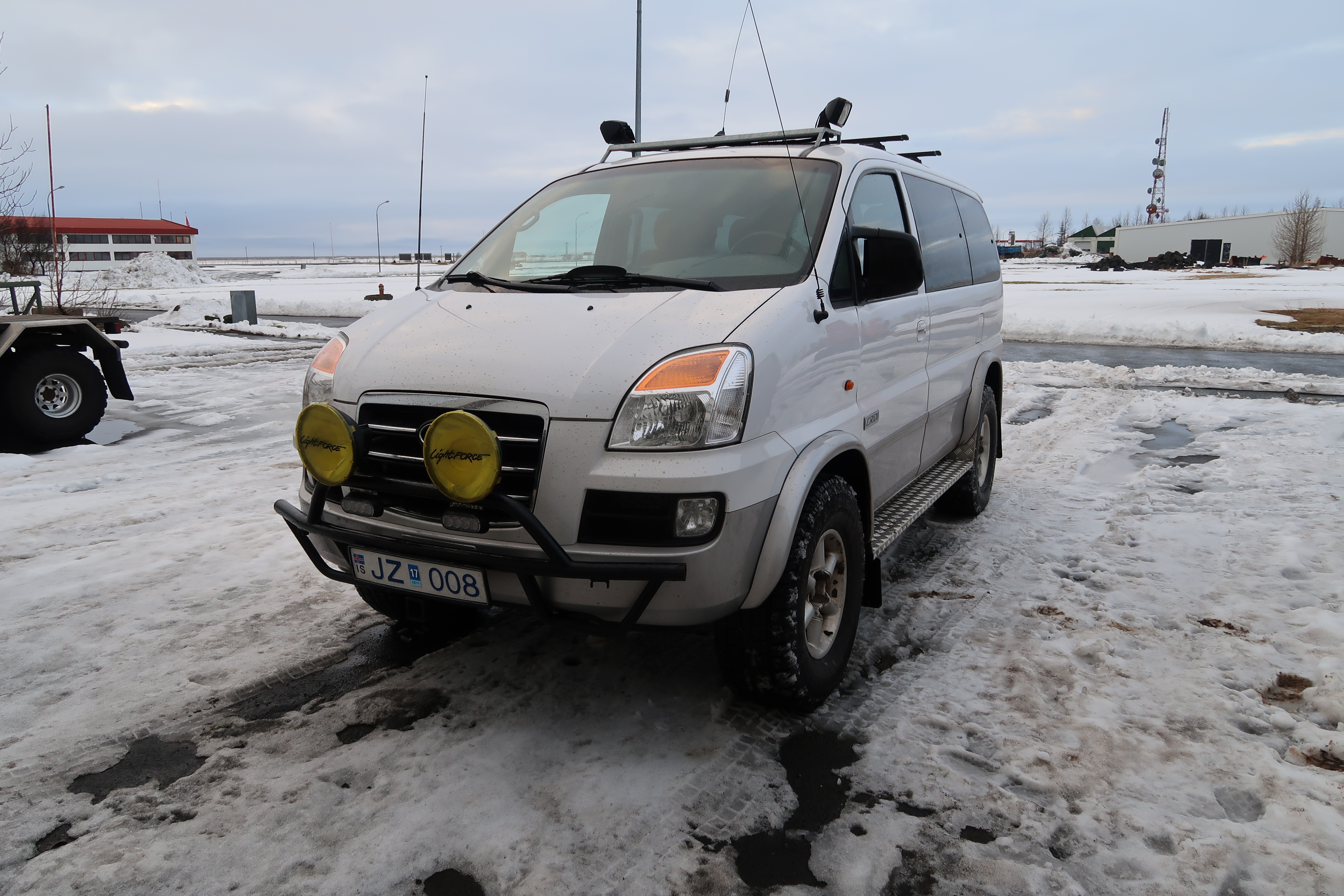

Postfrá smaris » 24.mar 2014, 11:08
Smá update.
Kominn með kastara, toppboga og vinnuljós.

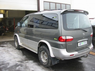

Reffilegur Starex hjá þér. Undan hverju eru þessar felgur sem þú notaðir? Ég hef séð einn svartan Starex með öðruvísi kanta, flatari en stærri sem ná lengra upp á hliðina. Hvaðan skyldu þeir koma?
Hefur eitthvað gerst meira varðandi hlutföll og læsingar? Það væri áhugavert að setja 35" undir Starexinn.
Henti inn myndum sem Hr. Goggle sýndi mér, Rússarnir alveg meðetta.

Ég er að vona að ég sé búinn að leysa hlutfallamálið. Þarf bara að finna mér hræ af einsdrifs, beinskiptum bensínbíl til að skrúfa í sundur og skoða. Hr. Google segir að minnsta kosti að hann eigi að vera á 4.22 hlutfalli. Annað held ég að eigi að vera búið að leysa, bara eftir að koma því í framkvæmd. Felgurnar keypti ég bara á Bland og veit ekkert hvaðan þær koma.
Hef séð þennan svarta og dettur mér helst í hug að þetta séu gömlu flötu Hilux kantarnir sem búið er að sníða á hann án þess að ég hafi hugmynd um það, en hann er flottur finnst mér.
Rússarnir kunna þetta.

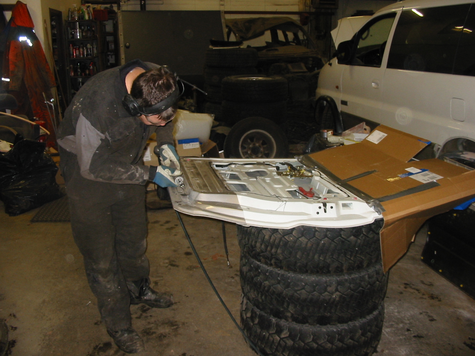

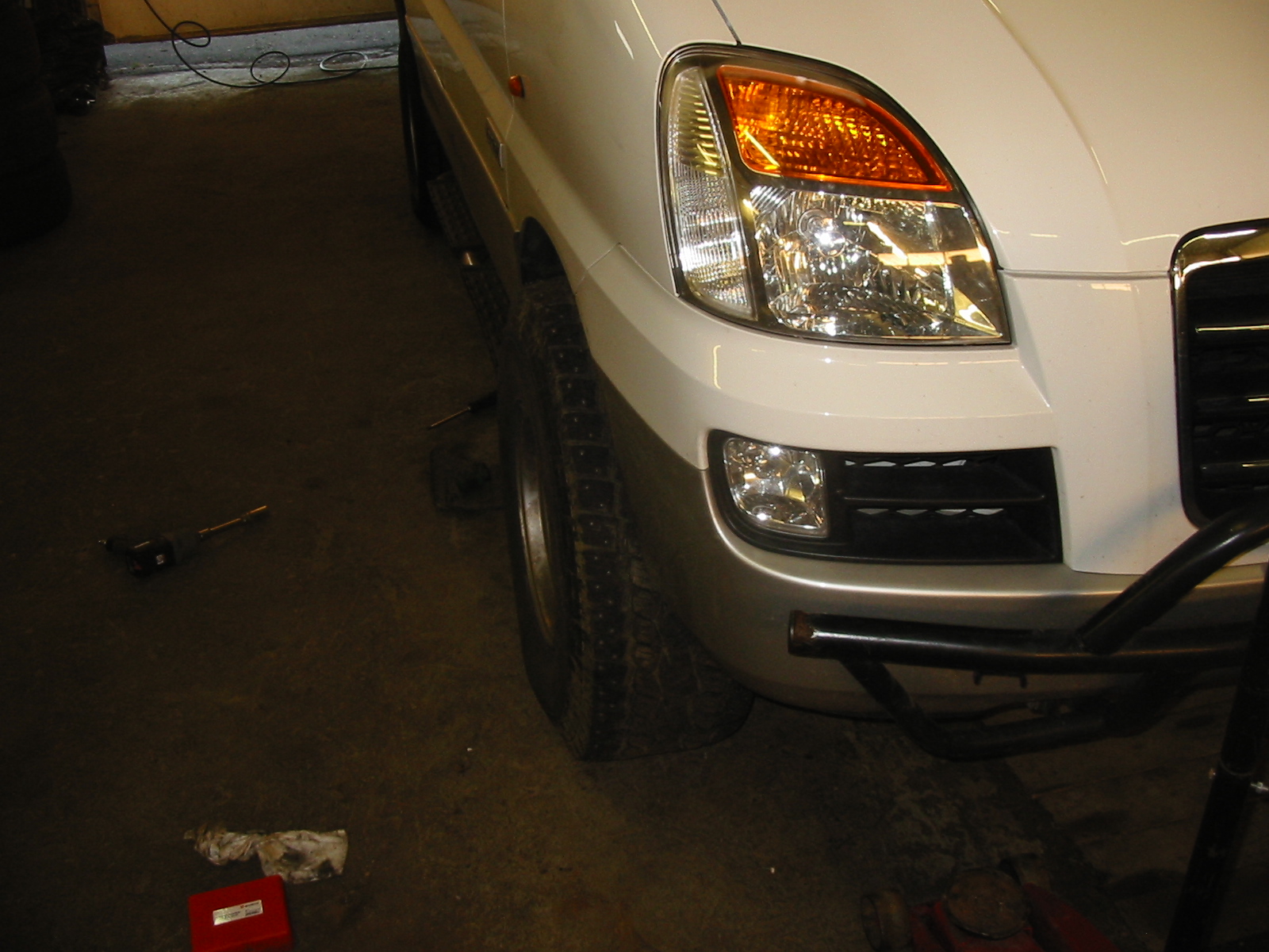

Postfrá smaris » 20.apr 2017, 17:39
Þar sem gamli Starex er að detta í 400.000km var ákveðið að finna arftaka sem getur tekið við þegar sá gamli verður ónýtur sem eru líklega nokkur ár í að gerist.
Datt niður á þennan 2006 bíl sem var einungis keyrður 67.000km og alltaf verið geymdur inni.

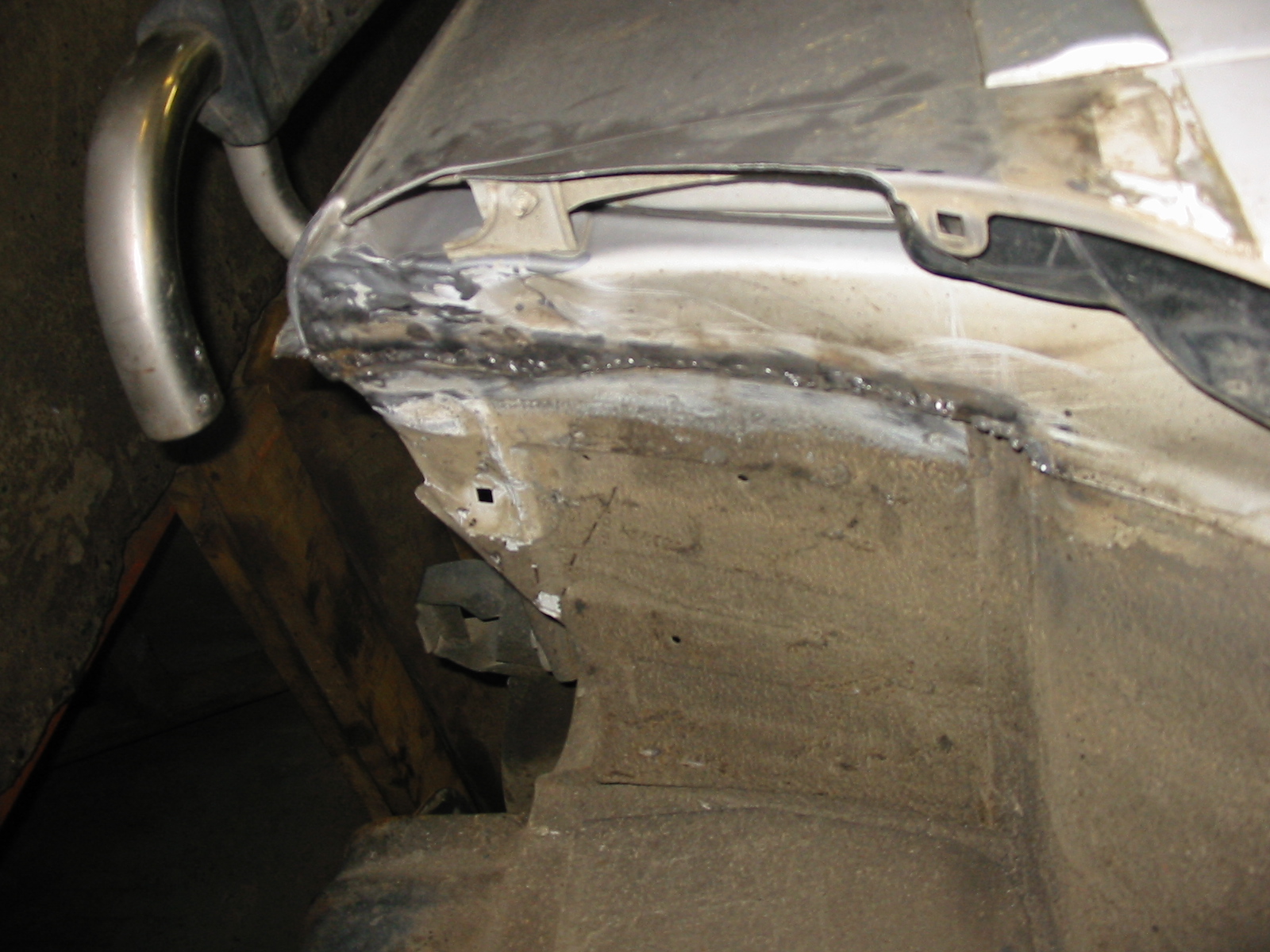

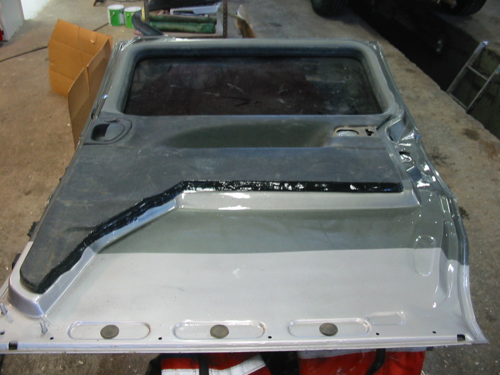

Hann gekk í gegnum sömu breytingu og sá gamli fyrir utan að heldur var gengið lengra í úrklippingum.
Fyrir breytingu.
33" mátuð.
Byrjað að klippa úr.
Hurðarbreyting.
Búið að klippa úr að aftan og lengja kanta.
Tilbúinn að mestu.
