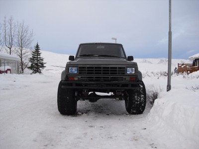

Svona var hann þegar ég fékk hann
Patrol%2C Lancer og fleira 011.jpg (24.35 KiB) Viewed 892 times
Patrol%2C Lancer og fleira 012.jpg (24.04 KiB) Viewed 892 times
svo á ég eftir að taka fleiri myndr af honum set þær inn þegar þær koma
